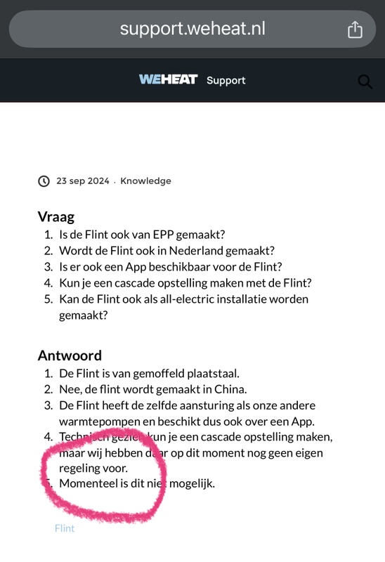

Dat denkt Weheat gelukkig ook. Afbeeldingslocatie: https://tweakers.net/i/nr3oHj2kKYcMJXtpPlDGuLJe6-o=/x800/filters:strip_icc():strip_exif()/f/image/am59kZxB6tVDvcH90Zhj1NQX.jpg?f=fotoalbum_large
  • reiniero
Uit de installatiehandleiding:
3.1 Hybrid
In a hybrid configuration, the heat pump provides the heating of the house. An external source, such as a gas heater, provides hot tap water.
If a gas heater is used, it can additionally be used as a backup when the heat pump cannot provide enough power to heat the entire house. In this case, the Flint will control the operation of the gas heater. The gas heater can also assist with the defrost cycle.
Kan dus gewoon als verwarming maar dan moet je zelf een boiler oid regelen.

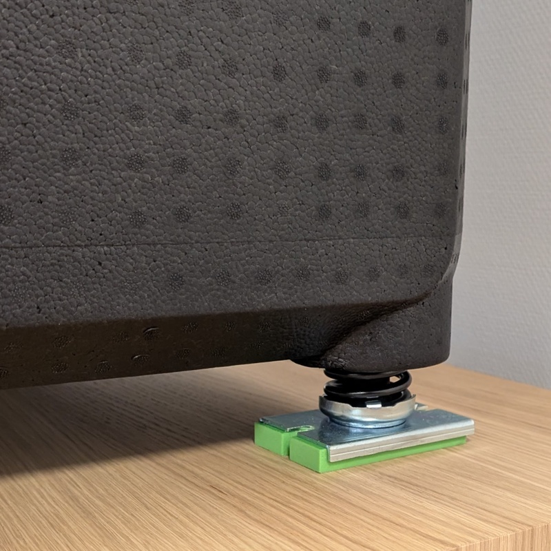

Overigens; de sparrow staat, net als de blackbird, op verende pootjes. Dat scheelt echt wel in het doorgeven van trillingen.
Wise enough to play the fool
  • Carboy54
  • Registratie: Januari 2017
  • Laatst online: 21:47
Carboy54
Duurzaamheid coach
teacher schreef op zondag 6 oktober 2024 @ 20:33:
Dat is correct. 4 pootjes met veren en rubbers maar ik denk dat de dempende werking van de vol kunststof kast waarbij ook de ventilator weer is opgehangen in een kunststof subframe het verschil maken. Alles schuift zonder ook maar 1 schroef te hoeven gebruiken in elkaar. Alle onderdelen worden in dezelfde kast opgenomen en omringd door isolerende kunststof. Bijzonder concept.

Ik heb mijn hand een keer op de kast gelegd van een op dat moment actieve Sparrow. Geen trilling voelbaar.

Tijdens de weheat tweakers dag aan alle warmtepompen in bedrijf gevoeld, en aan het pallet waar ze opstonden. Je voelt een lichte "beweging", maar er staat niets te schudden of wiebelen. Aan het pallet voel je niets.
Ook aan de buitenopstelling (denk aan een stevige houten carport) niks te voelen. Ook hoor je eronder niets.

Carboy54 schreef op zondag 6 oktober 2024 @ 20:47:
Foto (Sparrow) om het nog een beetje duidelijker te maken:

Bij degene die flint laten installeren, is er ook gesproken over een latere overgang naar full electric? Ik weet dat het nu nog niet kan, maar wat is er voor nodig om straks wel naar full electric te kunnen?
Ik wil zelf graag een flint full electric opstelling maar wil het dan wel in 1 keer eigenlijk en niet eerst hybride, mijn ketel moet ook weg om ruimte te maken.

Dat zal met name in het teruglopende vermogen zitten bij lage temperaturen (onder 0)
Ik lees max 4 kW bij A-10/W35
Nominale vermogen zal lager liggen. En nog een trap lager als je het niet warm houdt met W35.
Scoort op dat vlak wel een stuk beter dan Quatt.

Weheat heeft gekozen om nu de Flint alleen als hybride op de markt te brengen. Zover als ik het begrijp heeft dat niks te maken met het te leveren vermogen (al snap ik goed wat @paQ zegt).
Maw: de installateur krijgt tijdens de softwarematige ibs niet de mogelijkheid om full electric de commisionen.
Of dat in de toekomst wel zo is en wat er daar voor nodig is, bijvoorbeeld een extra pomp of 3 weg plaatsen en daarna opnieuw de ibs te doorlopen.. wie zal het zeggen.

[quote]reiniero schreef op woensdag 9 oktober 2024 @ 16:33:
Volgende week komt CB de schouw doen bij ons. Er komt als het goed is dan een flint om full electric te verwarmen, en op zolder plaats ik zelf dan een warmtepomp boiler. Volgens CB kan dat gewoon bij ons, gezien de lage warmtevraag. Eerst doen ze alsof dat niet kan, maar als je doorvraagt kan dat wel bij CB.
[/quote
Ja dit is dus volgens weheat ook hybride. De warmtepomp doet alleen centrale verwarming. De warmtepompboiler doet het tapwater en maakt jullie woning full electric

  • reiniero
Stoker schreef op woensdag 9 oktober 2024 @ 17:32:
[/quote
Klopt, de hybride term word op 2 manieren gebruikt. Of in de zin van samen met een cv en bij kou mag de cv helpen, of alleen verwarmen en heet water mag iets anders gaan doen.

  • RFIDguru
  • Registratie: Februari 2017
  • Laatst online: 08-11 12:16
Als ontwikkelaar van elektronische apparatuur ben ik niet zo gecharmeerd van de batterijhouder. Daar zit normaal gesproken een knoopcelbatterij in en die houdt er een keer mee op, zeker als het extreem koud is. Dat betekent in het ergste geval dat de hele unit er mee ophoudt, maar waarschijnlijk is het effect kleiner. Voor een product dat altijd aan staat en dat contact maakt met een server zou je geen batterij nodig moeten hebben. Instellingen haal je maar op van de server. Vaak gaat het om het laten doorlopen van de klok, maar datum en tijd kun je ook prima af en toe van de server halen. Of zet er een gps module in om de tijd te verkrijgen en dan weet je ook meteen waar de unit staat. Overigens, op deze foto zit er geen batterij in.

RFIDguru schreef op woensdag 9 oktober 2024 @ 22:13:
Dit waren test versies op de proefbank in de klimaat kamer en geen productie versies zoals ook op meerdere fronten te zien is. Hier werd druk gesleuteld. Die amp klemmen zeggen genoeg.
In onze warmtepompen zit geen knoopcelbatterij meer.
Op deze foto is nog wel de batterijhouder te zien maar die wordt niet meer gebruikt.
De datum en tijd halen wij nu inderdaad binnen via het data signaal van onze simkaart.
www.weheat.nl
