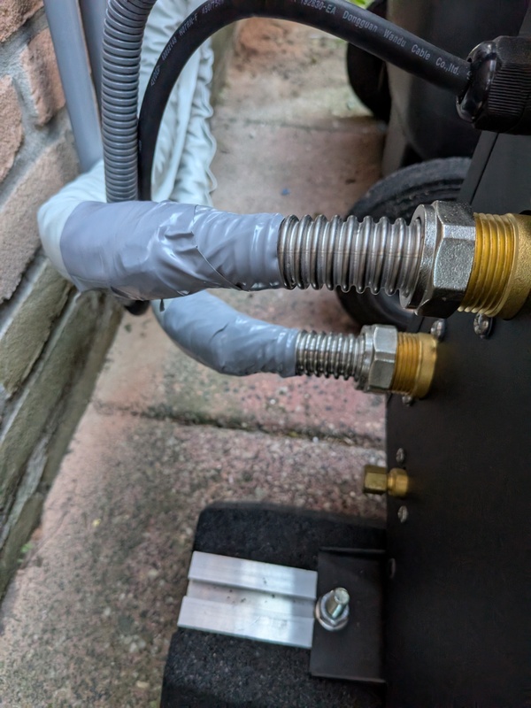

Zouden jullie dit acceptabel vinden? De aanvoerleiding van mijn Flint is niet volledig geisoleerd. De installateur zegt dat een dergelijk klein stukje geen effect op de efficientie zal hebbem.

  • bbbrumbrum
LeBrun schreef op vrijdag 25 oktober 2024 @ 15:02:
Nee, natuurlijk niet.
Maar de rest van die buis is ook niet echt super geïsoleerd, dat is maar een paar mm.
Gelukkig kun je bij langere stroomuitval terugvallen op je vorstkleppen, oh wacht… ;w
@Carboy54dit begint wel een beetje op Quatt-kwaliteit te lijken. Passen hun ook geen vorstkleppen toe?

  • RNacoustics
  • Registratie: Augustus 2024
  • Laatst online: 16:18
RNacoustics
Lig wel open en bloot in de openlucht. Beetje prutswerk! bij harde wind en vorst, zou het kunnen bevriezen.
Ik zou het isoleren.

  • LeBrun
  • Laatst online: 08-10 10:39
Dank! Ik ga nog even checken of ze het kunnen isoleren, het is gisteren geinstalleerd en ik heb nog niet betaald. Mochten ze echt niet willen dan kan ik eventueel zelf een poging wagen. Wat zouden jullie er omheen doen?
  • RNacoustics
RNacoustics
LeBrun schreef op vrijdag 25 oktober 2024 @ 15:32:
Gewoon niet accepteren. Laten zij het lekker oplossen en niet zelf gaan hobbyen. Of heb je al een PVO ondertekend?
Dat is naar mijn mening ook niet netjes en niet goed afgewerkt.
Ik zie ook geen vorstkleppen zitten?
En zoals door @Carboy54 en @Stoker
al eerder opgemerkt , CB gebruikt geribbelde leidingen.
  • 201WD
  • Registratie: Juni 2020
  • Laatst online: 07-11 15:05
Heb je nog meer foto's van je installatie?

  • Carboy54
  • Registratie: Januari 2017
  • Laatst online: 22:23

  • 201WD
CB zegt dat er in de Flint een vorstbeveiliging zit ?
@Carboy54 klopt dit?
  • Carboy54
Carboy54
Duurzaamheid coach
201WD schreef op vrijdag 25 oktober 2024 @ 17:29:
Die weten er te weinig van 🥴 Een el.vorstbeveiliging via de software ja die schakelt af en toe de waterpomp in maar geen mechanische bij stroomuitval. Sparrow en BB hebben de mechanische wel standaard.
[ Voor 7% gewijzigd door Carboy54 op 25-10-2024 17:35 ]
  • Carboy54
Carboy54
Duurzaamheid coach
bbbrumbrum schreef op vrijdag 25 oktober 2024 @ 15:23:
@LeBrun Tja grote stappen snel thuis en dat zonder mechanische vorstbeveiliging. Onacceptabel. Op een dergelijke manier krijgt deze branche een slechte naam. Ik heb de directie van Weheat hier inmiddels over aan gesproken. Leuk voor hun omzet maar slecht voor de naam Weheat. Zij staan voor kwaliteit en dat is hier ver te zoeken. Kan ook niet in 1 dag waar normaal 2 -3 dagen voor staat. Als de thermostaat bij een goed geïsoleerde woning bij -7 uit staat voor een langere periode is dit vragen om problemen. Laat staan bij stroomuitval van een uurtje of twee. Wij moeten oppassen dat dit forum geen topic wordt van wie de goedkoopste en dus vaak inferieure kwaliteit installatie gaat leveren van de Flint waarvan de basis van goede kwaliteit is. Ik denk niet dat dat het doel is van deze topic daar heb je marktplaats voor. @teacher geoorloofd ? anders aanpassen.
De Flint is overigens inwendig goed geïsoleerd door deze producent en dat is top.

  • RNacoustics
RNacoustics
Zit op de Blackbird standaard mechanische vorstkleppen, of is dit optioneel? Oh ik zie net dat bij de Blackbird dit wel standaard is _/-\o_
[ Voor 29% gewijzigd door RNacoustics op 25-10-2024 18:10 ]
Hybride BB P80 WP, Atag i36CZ, 14 x 330 WP zonnepanelen, Marstek Venus E 3.0 5,12kWh, HA tooling
  • Carboy54
Carboy54
Duurzaamheid coach
RNacoustics schreef op vrijdag 25 oktober 2024 @ 18:08:
Sparrow en BB standaard.
  • Stoker
  • Registratie: Januari 2024
  • Laatst online: 06-11 09:11
Stoker
Warmtepomponline
Je geeft zelf het antwoord toch al?
Ik zie heel veel reacties voorbij komen op marktplaats dit forum naar de goedkoopste installateur. Als je gaat voor de goedkoopste die het er in 1 dag in weet te drukken, dan krijg je waarschijnlijk dus dit.
Een complete warmtepomp is niet in 1 dag te installeren, misschien met 3 man.. maar dan alsnog heb je knetter veel te doen.

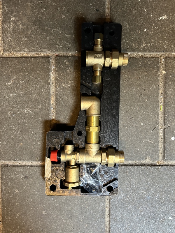

Op de schema’s van weheat zie ik 1 vorstklep staan en 1 overstort ventiel.
Wordt dit standaard meegeleverd? En los te monteren of ingebouwd in de wp zelf?

Guido7619 schreef op vrijdag 25 oktober 2024 @ 20:39:
Is van een afwijkend model dan Caleffi. Wordt los meegeleverd incl. isolatie set.

Carboy54 schreef op vrijdag 25 oktober 2024 @ 20:41:
Beter, slechter of zelfde kwaliteit?
Op het schema staat er dus maar 1. Andere leiding een overstort.
Het is toch aan te raden om beide leidingen te voorzien van vorstbeveiliging?
Of is 1 voldoende als het hele systeem leeg zou kunnen lopen?

Guido7619 schreef op vrijdag 25 oktober 2024 @ 21:41:
Een sparrow en Blackbird hebben een aansluitset waar 1 mechanische vorstbeveilig in zit, door deze ene loopt het systeem leeg.
Afbeeldingslocatie: https://tweakers.net/i/KowJl5aDVpJbNFK7FFxTehH7wWM=/x800/filters:strip_icc():strip_exif()/f/image/xCxtf5vWt2wzgVN8hFtwtEit.jpg?f=fotoalbum_large
De caleffis hebben er 1 nodig in de aanvoer en 1 in de retour. Een Flint heeft deze aansluitset dus niet en moet je zelf verzorgen, dus toepassen van 2 Caleffis. Overigens eigen keuze… (en risico)

  • ietse
  • Registratie: Juni 2017
  • Laatst online: 07-11 10:49
Geen idee, gok dat dat aan afstand ligt tussen binnen en buiten unit?

Stoker schreef op vrijdag 25 oktober 2024 @ 22:21:

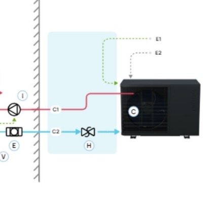

Voor de Flint staat er ook maar 1'tje ("H") voorgeschreven in de installatiemanual: https://content.weheat.nl/Installation_manual_flint_EN
Afbeeldingslocatie: https://tweakers.net/i/VFwG2VcB5jEHWTlloG-G2_qsvvs=/fit-in/4920x3264/filters:max_bytes(3145728):no_upscale():strip_icc():strip_exif()/f/image/fiJz1S9s9TmA6VobwLXZMaEL.jpg?f=user_large
Overigens staat er een blauw kader omheen getekend (net als de binnenunit). Impliceert dit dat hier wel een aansluitset voor komt in de toekomst?
Maar CB wijkt hier dus direct af van de richtlijnen van de fabrikant.....

bbbrumbrum schreef op vrijdag 25 oktober 2024 @ 23:00:
Oké. Maar die snap ik dan ook niet.
Als 1 plaatst van een Caleffi, dan zuigt het system vacuüm en blijft er water in zitten. Caleffi zegt duidelijk 2 st. 1 in de aanvoer en 1 in de retour.
Als jjj een boiler hebt en je draait de koudwatertoevoer dicht en haalt daarna de warmwaterleiding aan de onderkant los, dan heb je een paar druppels water. Als iemand die toevoer weer open zet en het systeem lucht krijgt, dan stroomt het water er pas uit.
Dit plaatje bedoel ik trouwens ook

ietse schreef op vrijdag 25 oktober 2024 @ 22:30:
Als ze aangeven dat een stukje isolatie missen geen probleem is, dan geloof ik ook niet dat ze rekening houden met diameter x lengte, sorry

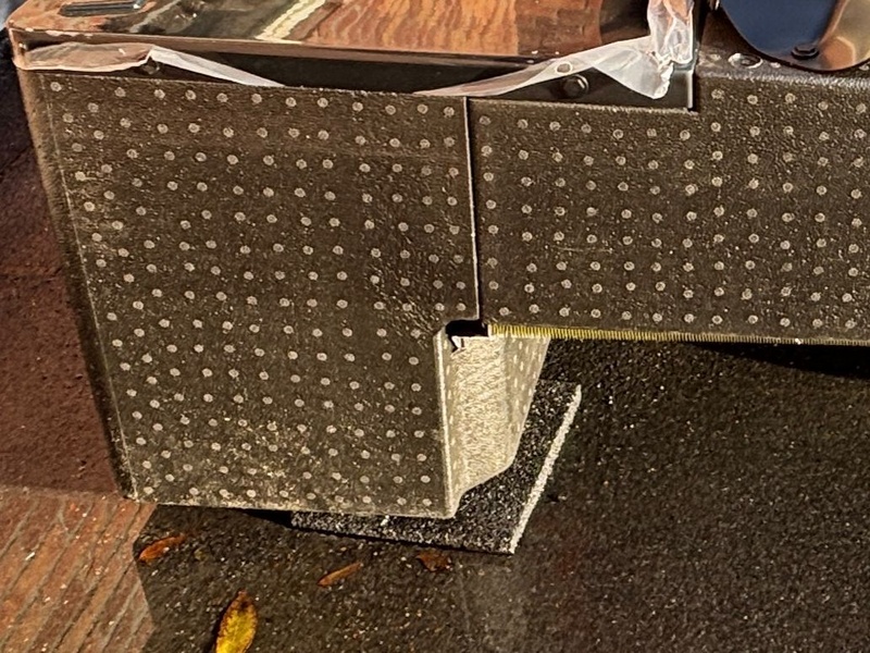

  • iApp
iApp
Say cheese
CB komt maandag terug. De BB P80 is in de woonkamer hoorbaar en geeft in de slaapkamer overdag een brommend geluid (houten dak). Stille modus helpt wel, maar het beperkt het vermogen van de warmtepomp. De rubber tegels zijn 10x10x1cm. Laten we dat eerst vervangen.
Afbeeldingslocatie: https://tweakers.net/i/WaAMU3d_KIRUoGX5YXJkVLddhZE=/800x/filters:strip_icc():strip_exif()/f/image/2T9iz34g3LkKMOJm1w1kxIi8.jpg?f=fotoalbum_large
Om te eindigen met positiviteit: nu al 2 dagen 20,5 graden voor 5 kWh per dag. 190m2. Doet ‘ie netjes.

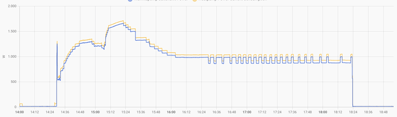

Flintstone087 schreef op donderdag 24 oktober 2024 @ 18:52:
Wat is het verschil tussen de app en de waarde van de kWh meter? Zijn het een paar Watt of meer dan 100?
Hier is een grafiek van een run van gisteren:
Afbeeldingslocatie: https://tweakers.net/i/zCRL0KH940ukUaCPoWz2fz8Al_A=/800x/filters:strip_exif()/f/image/x2WE2xxIZ9qBARQcgffcqfPc.png?f=fotoalbum_large
De gele lijn is wat de API rapporteert als gebruikt vermogen van de buitenunit (in mijn geval een Blackbird P80). De blauwe lijn is wat de Homewizard kWh meter gelijktijdig rapporteert.
De gevraagde watertemperatuur was in deze situatie ongeveer 34 graden, en het was buiten een graad of 16. Het ging hier om verwarmen.
Het verschil is over het algemeen ongeveer 60 watt in dit geval, de API rapporteert dus hoger dan de geijkte meter.
Ook opmerkelijk dat de API al een beetje vermogen rapporteert op een moment dat de kWh meter nog niets meldt.
Het enige wat ik me kan bedenken is dat de API op 1 of andere manier het opgenomen vermogen van de binnenunit (inclusief de circulatiepomp die daar op zit aangesloten) meeneemt in de meting. Maar dat zie je dan weer niet terug als de buitenunit in rust is, dan rapporteert de API 0 watt, ook al weten we dat de buitenunit en de binnenunit samen dan circa 16 watt verbruiken om de electronica te voeden. Misschien hebben ze dat dan weer afgetrokken omdat ze dat beschouwen als sluimervermogen.
Dit was overigens een situatie dat er niet veel vermogen werd getrokken, ik meen me te herinneren dat op koudere momenten (richting vriespunt) het verschil tussen deze twee waarden groter is.
Deze installatie werkt met een aan/uit schakeling uit 2 thermostaten en zonekleppen, en een stooklijn. In dit geval ging het om warmtevraag vanuit de woning (vloerverwarming). Mooi om te zien dat de Blackbird netjes gaat moduleren op het moment dat de gevraagde aanvoertemperatuur bereikt is, maar er nog steeds warmtevraag is vanuit de thermostaat. Het duurde kennelijk een tijdje voor de gewenste aanvoertemperatuur bereikt was, omdat de vloerverwarming de 24 uur daarvoor niet aan was geweest door het nog relatief milde herfstweer. Bij aan/uitschakeling zet de warmtepomp de gewenste aanvoertemperatuur terug naar 20 graden als de warmtevraag wegvalt.

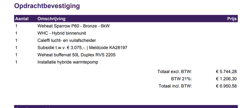

Klaasmans schreef op zaterdag 26 oktober 2024 @ 19:39:
Blijkbaar een stukje perceptie. 5400 of 3200 euro voor precies hetzelfde product is nogal een gat. Daarnaast is coolblue in ieder product de duurste van alle aanbieders. Dus, ja woekerprijzen is misschien nog hoger maar waar voor je geld zou ik het ook niet noemen.
overigens ook nog de offerte van wattslimmer binnen. die komt op 6950 uit. daar moet de subsidie dan nog vanaf.
Maar koop gerust waar je je goed bij voelt.

gratiz schreef op zaterdag 26 oktober 2024 @ 19:55:
Ik heb het idee dat hier appels met peren worden vergelijken. Graag even een screenshotje van jouw offerte, want nu weten we nog niks. De FLint is bij Coolblue slechts 2900,-.
Ik heb het over de sparrow en niet over de flint. zie hieronder de offerte
Afbeeldingslocatie: https://tweakers.net/i/p9ci5HiEv1uFgJGEhlxPHA4PHFQ=/800x/filters:strip_exif()/f/image/0S3uXslKd99nXJfLioZlCNhp.png?f=fotoalbum_large

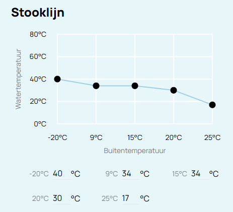

Tijgerkracht schreef op maandag 28 oktober 2024 @ 14:31:
Weet iemand of je bij de Blackbird zelf de stooklijn in kan/mag stellen?
Ja, dat kan.
Afbeeldingslocatie: https://tweakers.net/i/-npH7ZFxrEgZpPMzEsC7kD3oEbU=/fit-in/4000x4000/filters:no_upscale():strip_exif()/f/image/5Uo7ezUQcyMu4AFS8ZCHsMX3.png?f=user_large
Voor zover ik het heb begrepen kan dat alleen als je aan/uit aansturing vanuit de thermostaat gebruikt, met Opentherm wordt er gebruik gemaakt van de mogelijkheden daarvan. Maar zeker weten doe ik dat niet, want ik heb alleen maar aan/uit. ;)
  • Tijgerkracht
  • Laatst online: 21:48
Erik Geurts schreef op maandag 28 oktober 2024 @ 15:44:
Ja, dat kan.
Dank, dit is een veel eenvoudiger in te stellen stooklijn dan op de Elga Ace
(v1 lijn met voetpunt en hoek).
Betekend dit ook dat bij 25 graden buiten die ingestelde 17 graden automatisch de koelstand is?

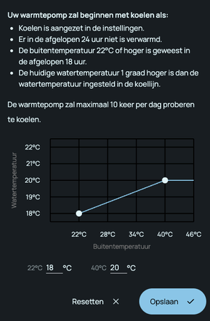

Koelen is een losse stooklijn.
Afbeeldingslocatie: https://tweakers.net/i/SbrKimQQJlAxeoXNkB6gMSSaCN8=/fit-in/4000x4000/filters:no_upscale():strip_exif()/f/image/r6E7FEY3A4eDbWGJhRNoqZrO.png?f=user_large

  • pentaw1nz
  • Laatst online: 19:41
Ik heb verder niks met Weheat, maar zag dit bericht toevallig.
In de handleiding van Robot /VTE verdelers met Wilo pomp staat het volgende. Dus de middelste stand wordt aangeraden.
Afbeeldingslocatie: https://tweakers.net/i/tys1_oCQReEJdx9NagqY9L7Vlj0=/x800/filters:strip_icc():strip_exif()/f/image/z44eLdp8WADHOhp0eXNHGKPo.jpg?f=fotoalbum_large
Nee, dit is de curve voor verwarmen, ik doe niet aan koelen, maar die heeft een eigen curve.

  • Reintjuhh
  • Laatst online: 05-11 09:57
pentaw1nz schreef op maandag 28 oktober 2024 @ 16:24:
Ik heb deze modus nu gekozen. Het is merkbaar stiller nu. Even afwachten hoe de boel zich nu gaat gedragen qua verwarming.

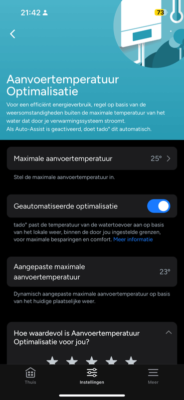

Goeie tip! bij mij stond de Tado op de default 35 graden. Ik zet ‘m op 25. Eens kijken hoe het bevalt. :)
An  a day keeps the doctor away.
  • Razer
  • Laatst online: 00:25
iApp schreef op maandag 28 oktober 2024 @ 21:12:

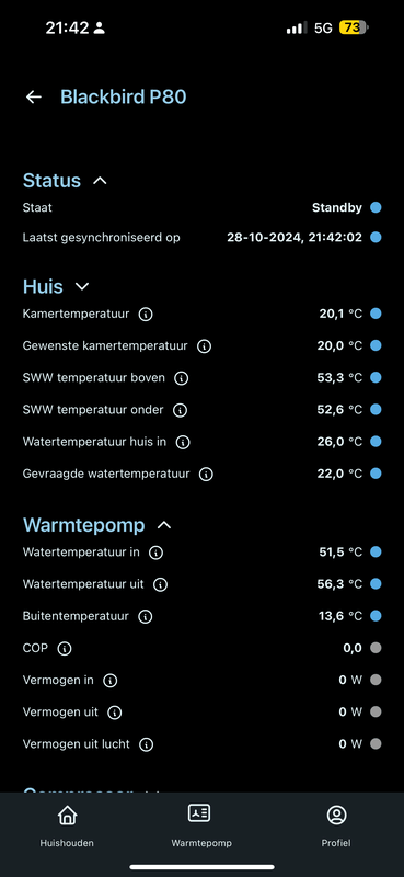

Ik dacht dat de Weheat de aanvoertemperatuur bepaalde aan de hand van de warmtevraag en retour temperatuur, en dat de Tado setting daar geen invloed op heeft, maar correct me if I'm wrong 😀
  • iApp
iApp
Say cheese

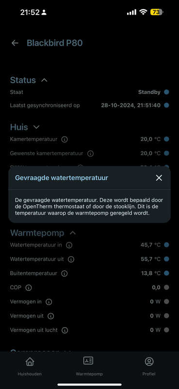

De Weheat app zegt:
Afbeeldingslocatie: https://tweakers.net/i/K1kc4PNpzxct9BSEL05FQHpdrC0=/x800/filters:strip_exif()/f/image/fwOQVCQ7jGgL9YgIF2o1X8FX.png?f=fotoalbum_large
Na het aanpassen van de aanvoer in de Tado X app naar 25 graden:
Afbeeldingslocatie: https://tweakers.net/i/A0Fq36DccB47TChif1YIl2JHINk=/x800/filters:strip_exif()/f/image/4hLB58hoiNh1LZWiUD7ZYMGV.png?f=fotoalbum_large
Wordt het in de Weheat app automatisch ingesteld op 22 graden (met maximaal 25 graden als het niet warmer wordt; edit: als de max. temp. bij Tado op 35 graden staat. staat er in de Weheat app 32 graden):
Afbeeldingslocatie: https://tweakers.net/i/ux3ThiJhq9jJBJwFGMF9Gz8YwRo=/x800/filters:strip_exif()/f/image/3AvtcAG6SCbpWCxOYmk30KQL.png?f=fotoalbum_large

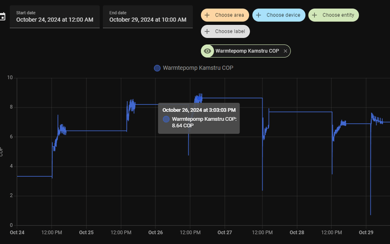

Ik verwacht van niet, hij draait op hele lage temperatuur, hier vannacht ook een COP van 7.
Gemiddeld verbruik 485 watt, geleverd vermogen 3400 watt, flow 15 l/min.
Aanvoer 28-29 graden, retour 25-26 graden en oplopend.
En dat met een Elga Ace 4 kW.
Temperatuur en flow wordt gemeten door een Kamstrup Multical 403.
Let wel, het is buiten nog behoorlijk warm vannacht 13 graden
Afbeeldingslocatie: https://tweakers.net/i/dr0kSrnux89LXUeHvfqn16V6_RA=/800x/filters:strip_exif()/f/image/Rpq6yPDwg7QKeJGLfk7CvAxS.png?f=fotoalbum_large

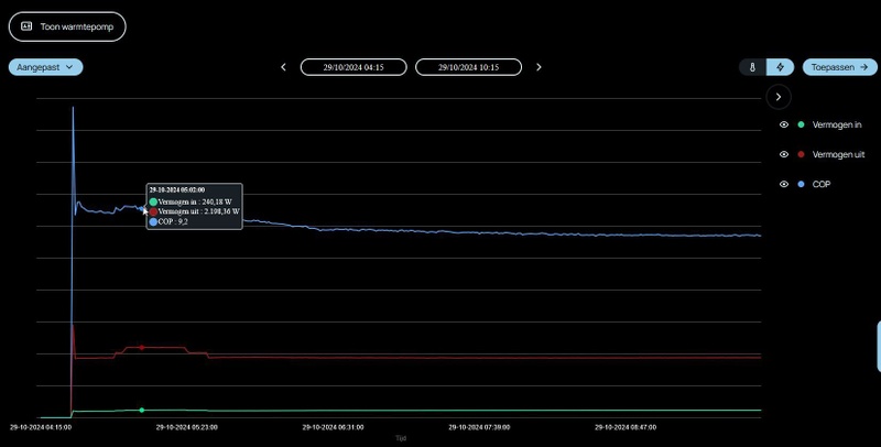

  • SpikeHome
  • Laatst online: 22:09
Of die COP klopt vraag ik me af.
Dit is de sparrow van mijn moeder, zelf heb ik een panasonic.
Maar ik heb er een geijkte meter tussen zitten en zie dat er tussen het verbruik volgens de pana en werkelijk 200w meer is.
Dus 480 werkelijk verbruik en volgens de pana 300w.
Als ik wattage van de sparrow van mij moeder moet geloveren met 240w verbruik en start met COP van 9.
Daarna verbruik van 230w en COP van 8 over enkele uren.
Afbeeldingslocatie: https://tweakers.net/i/d3HMEz442XPEIsi0w2Y0d5k8jwQ=/800x/filters:strip_icc():strip_exif()/f/image/IIYjZRvmKvPCusiwEmgChjAC.jpg?f=fotoalbum_large

Laten we het "afronden" van de Panasonic maar niet meenemen, daar klopt gewoon geen hout van.
Enige echt zinnige meting is een losse kWh meting (ook de binnenunit!!) en een Kamstrup.
Wie o wie heeft dat aan z'n Weheat hangen?
De elektrische meting van de Sparrow is best wel nauwkeurig.
Zie mijn eerdere post: https://gathering.tweaker...bookmark/2197192/80496356
Hoe het met het geleverde thermische vermogen zit weet ik niet.
Is er iemand die een Kamstrup op een WeHeat pomp heeft aangesloten ?
