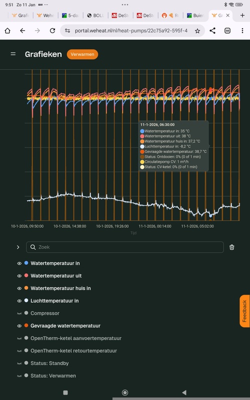

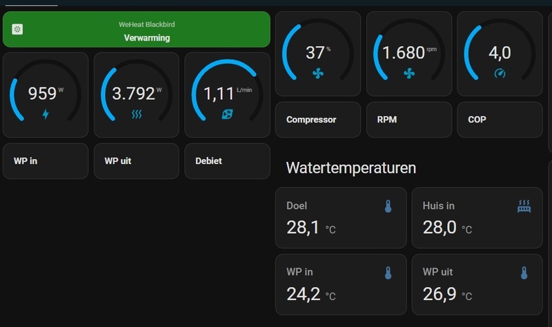

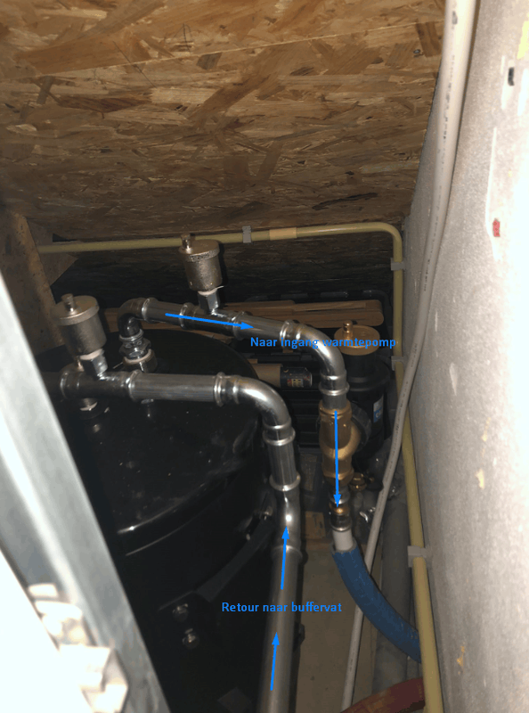

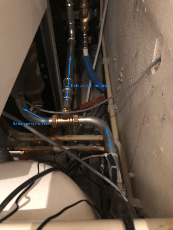

Mausssie schreef op zondag 11 januari 2026 @ 12:12:
Doel is 29, huis in is 29,2. Dan is de doeltemperatuur toch gehaald?
Of bedoel je wat anders?
Kijk even wat er gebeurd als je OpenTherm selecteert, welke doeltemperatuur dan wordt gevraagd. Aan de hand daarvan kan je dan je stooklijn bepalen.
Neen niet helemaal. Want de WP uit kan toch nooit hoger zijn als huis in?
Er komt bijvoorbeeld 30 graden uit de WP dus de sensor WP uit geeft 30 aan.
Dan kan de temperatuur een stuk verderop in het leidingwerk (geschat 1.5m buiten en nog 5m binnen) niet hoger zijn. Er moet verlies op treden. Hoe de waarders nu staan loopt de temperatuur op.
Het is niet mogelijk dat bij de bron de temperatuur 30 graden is en 5 a 6m verderop de temperatuur nog hoger is. Die kan alleen wat lager zijn door verlies.
Vandaar de vraag of deze niet aangepast kan worden. Bij ons Tado en volgens mij ook bij Heatmeister kan ik handmatig een correctie geven op de sensoren.
Ik heb de sensor nog even 5cm verplaatst in de bocht die vanaf de back up heater komt.
Deze zat onder de buisisolatie op het rechte stuk.
Ik heb ook even een Tado thermostaatknop in de cv-ruimte gezet om de temperatuur te meten in de ruimte. (duurt even voordat die goed meet. Hij stond in de blokhut met -1)
Het enige wat ik me voor kan stellen is dat die hoog is waardoor er een niet juiste waarde wordt afgegeven.
Iemand anders nog een idee?

Kevin1990 schreef op zondag 11 januari 2026 @ 12:44:
Neen niet helemaal. Want de WP uit kan toch nooit hoger zinn als huis in?
Er komt bijvoorbeeld 30 graden uit de WP dus de sensor WP in geeft 30 aan.
Dan kan de temperstuur een stuk verderop in het leidingwerk (geschat 1.5m buiten en nog 5m binnen) niet hoger zijn. Er moet verlies op treden. Hoe die ju leest wordt het nog warmer.
Ik heb nog even naar het leidingwerk gekeken maar ziet er niet naar uit dat dat hele speciale leidingen zijn waar het water doorheen gaat wn de temperatuur oploopt... kan ook niet. Er kan alleen verlies optreden.
Vandaar de vraag of deze niet aangepast kan worden. Bij ons Tado en Heatmeister kan ik handmatig een correctie geven op de sensoren.
Het kan ook nog een fout zijn in de sensor “Warmtepomp uit”. Kun je misschien uitsluiten door de leiding te meten met een andere thermometer.

orillion schreef op zondag 11 januari 2026 @ 13:08:
Warmtepomp uit kan ik niet meten toch? Want die staat op het dak met isolatie (rood) die al aan de flexibele leiding zit en daaromheen nog eens buisisolatie.
Zie ook mijn net aangepaste bericht hierboven.

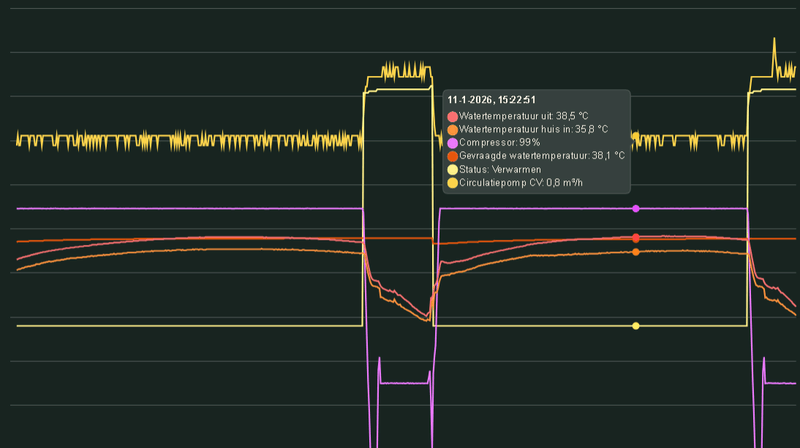

Vraag;

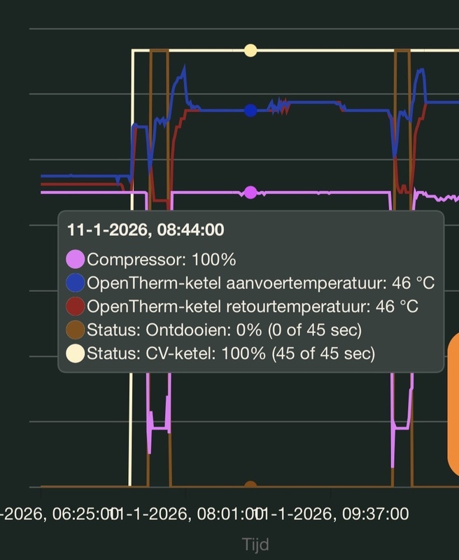

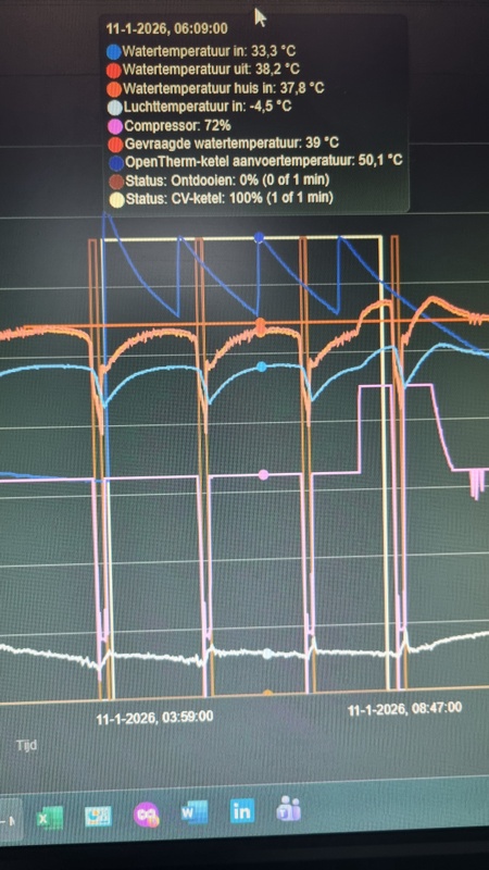

Ik zie in de grafiek van mijn BB80 dat vannacht de CVketel een aantal uren bijgeschakeld is geweest.
De nachtstand van de BB staat redelijk stil ( "lichte regen")
Geen probleem zover
Maar als ik in mijn Homewizard naar het gasverbruik kijk zie ik 3 minuscule spijkertjes in de grafiek en 0,0 M3 verbruik.
Iemand een verklaring?
Harry

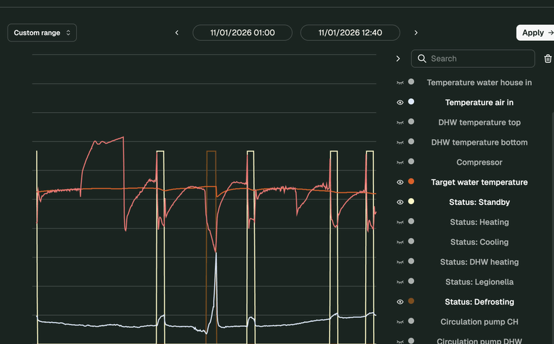

GroteSmurf schreef op zondag 11 januari 2026 @ 04:53:
Er was hier ooit iemand met zelf gefabriceerde 3d extra dempers voor de BlackBird.
* Bevalt dat nog goed? etc etc.
Satefan 3Dprint op verzoek ring voor BB voorste voet, om defrost/smeltwater beter af te voeren, ipv in verende voet te laten lopen waar het veer kan bevriezen (minder vering, meer brom). Ik heb er ook eentje. Bevalt goed.
Sinds gisteravond wel enorme stevige brom, ik vermoed ijsaangroei, maar is nu te glad op dak om er goed bij te komen. Hopelijk dooi morgen.
3D dempers verder onbekend. Wel doen de Wagner matjes het goed bij mij.

HBconsult schreef op zondag 11 januari 2026 @ 13:13:
Vraag;
Geen probleem zover
Bij mij zelfde situatie. Gas gebruik was minder dan 1 m3 hier.
Vraag;
Check in de portal ketel in & ketel uit; Grote kans dat die gelijk zijn.
De BB doet er dan blijkbaar te lang over om de gevraagde temperatuur te leveren, maar is de dT te laag en kan de cv ketel z’n warmte dus niet kwijt.

Elwin.92 schreef op zondag 11 januari 2026 @ 13:28:
dat moet ik even uitpluizen
Hier een plaatje met de grafiek en de metingen
is dat wat je in gedachte had??Afbeeldingslocatie: https://tweakers.net/i/Sp8jETn0Bn_DdpJ_QzXTrxolpdM=/x800/filters:strip_icc():strip_exif()/f/image/6iQztXHBK7d6K3ruA3D20TuA.jpg?f=fotoalbum_large
Harry

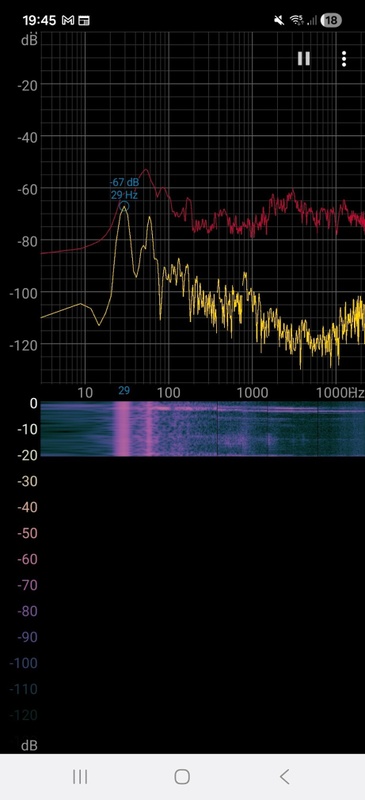

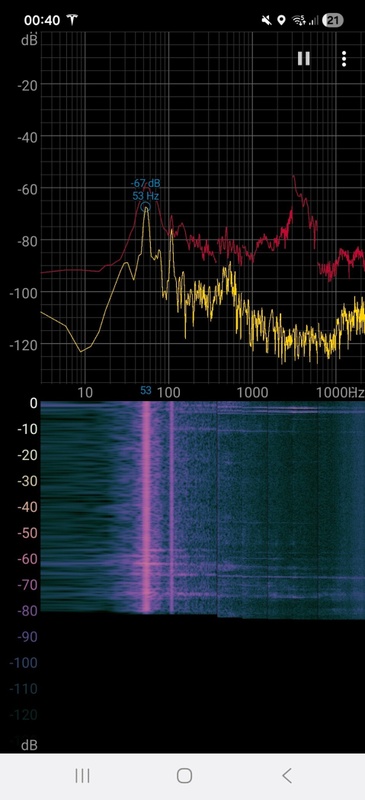

  • wbdj
  • Laatst online: 11:32

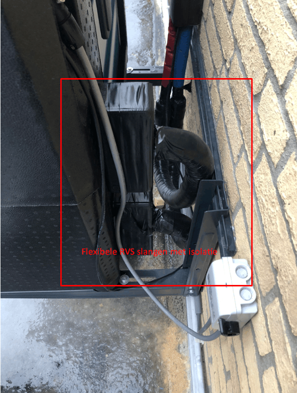

Ik post even mijn bevindingen over aanpakken BB brom in huis (blaasgeluid op dak is soms ook hoorbaar maar zeker niet storend).
Situatie, BB80 FE op houten dakkapel, direct daaronder slaapkamers, redelijk groot oud huis (1900), BB moet hard werken hier.
Getest met grote, kleine betontegels en alleen de rubber tegels eronder. Beste is hier alleen rubber. Dit is situatie afhankelijk, kan overal anders zijn.
Vreemd genoeg geeft compressor op ca 60/70% soms meer dreun dan 100%. Vooral bij flucturende toerentallen (optoeren/aftoeren) kan de resonantie soms heftig worden.
- 3 stuks 60x60 beton tegel op rubber tegels (hornbach etc) en 4x wagner matjes onder de poten: Bij flinke last op koude dagen zeer zware lage diepe brom tot op begane grond hoorbaar, niet fijn. In Spectroid app meting is zware brom vooral die eerste dikke roze lijn (29Hz, echt niet lekker, voel je in je lijf):
Afbeeldingslocatie: https://tweakers.net/i/FNxFM7FzTdXtelWBMYg-BrPF20E=/x800/filters:strip_icc():strip_exif()/f/image/m5UvJmv06aCh9J9ooWtee7PC.jpg?f=fotoalbum_large
- 4 stuks 30x30 beton tegel op rubber tegels, wager matjes onder de poten: Bij flinke last minder zware en minder lage diepe brom, tot in slaapkamers hoorbaar, beter maar nog niet fijn. Spectroid laat het ook zien (53Hz):
Afbeeldingslocatie: https://tweakers.net/i/77W55B6UVgo7WQJJF1SZ-aiJHek=/x800/filters:strip_icc():strip_exif()/f/image/9ZldpeVKq0hi93PQktNbijuR.jpg?f=fotoalbum_large
- Alleen de rubber tegels met wagner matjes onder de poten. Bij flinke last nog lichte zoem in huis (zoals ergens oude koelkast ver op achtergrond). Zeer beperkt, zoem trekt niet door naar andere kamers of beneden. Spectroid meting bevestigt het (50Hz, meer diffuus):
Afbeeldingslocatie: https://tweakers.net/i/5hUEBj6mmza5C6F3AEsBjo6ypFw=/x800/filters:strip_exif()/f/image/mpbdfe8SIBt2UHsPUyGQvwRf.png?f=fotoalbum_large
Hopelijk hebben mede-brom-tweakers iets aan de info.
Ik ga nog testen met dubbele Wagners matjes onder de poten. Indien dat verdere verbetering brengt zal ik het hier melden.
(Sinds gisteren avond ineens andere stevige brom in huis, ik vermoed door vastgevroren veerpoten ivm aanhoudende vorst. Te glad nu om te inspecteren helaas).

wbdj schreef op zondag 11 januari 2026 @ 13:14:
Bij dit weer, en frequente defrosts komt er zoveel water uit de condenser naar beneden dat de ring uiteindelijk ook vast lijkt te vriezen. Ook het hoger plaatsen van de ring helpt hier iets tegen, maar is tegen dit kruid niet opgewassen. Een ring met een grotere diameter is misschien nog een optie.
Maar het blijft een doekje voor het bloeden natuurlijk. Dat water zou eigenlijk helemaal niet bij de poot terecht moeten komen. Ik wil van de week eens experimenteren met een warmtelint en een nieuwe versie van deze ring.
Wordt vervolgt.

HBconsult schreef op zondag 11 januari 2026 @ 13:44:
Hierbij wat ik bedoel.
Afbeeldingslocatie: https://tweakers.net/i/MR1ghZNPUKuNey_1fmmZqeQ6RQA=/x800/filters:strip_icc():strip_exif()/f/image/JltKh0h2BmJe5zFuMjfRoBr7.jpg?f=fotoalbum_large
Staat je cv ketel op aan/uit aangesloten?

Elwin.92 schreef op zondag 11 januari 2026 @ 13:51:
Tja dat kan ik niet zien.
Mijn Intergas ketel ( en blijkbaar alle Intergas ketels) laten via OT een foutmelding retourtemp zien ( 0 graden...altijd)
De CV staat netjes aan, want is voor ons tapwater...

wbdj schreef op zondag 11 januari 2026 @ 13:44:

Goedemorgen,
Ik ben net nieuw op dit forum daar ik ook tegen problemen aan loop met de Sparrow.
Onze WP is begin december 2025 geplaatst.
Wij hebben gekozen voor een hybride oplossing dus gebruiken voor tapwater nog een Remeha Elga Ace 40.
Wij zijn voor aanschaf bij Weheat geweest en hebben hier een rondleiding door de fabriek gehad.
Bij deze rondleiding hebben wij ook de Sparrow gezien en het geluidsniveau gehoord op 90% vermogen.
Dit geluid vonden wij verwaarloosbaar en op basis hiervan hebben wij de offerte getekend bij een lokale installateur.
We hebben gekozen om de WP aan de muur te hangen daar het dak van de garage van houten balken is met stro platen (woning 1974) en aangrenzend is met onze buren om eventueel overlast te voorkomen. Echter na de installatie lopen we tegen de volgende punten aan:
1: bij koudere temperaturen < 4c maak de compressor een constant luid gebrom welke door de hele woning te horen is.
2: de circulatie pomp draait zo hard dat in sommige ruimtes zoals de badkamer een constante vervelende stroming te horen is.
3:,Hiernaast zorgt deze circulatie pomp dat bij aansturen van de bestaande Remeha ketel deze zijn warmte niet kwijt kan daar de circulatiepomp pomp van de WP te krachtig is zodat er geen warmte uit de ketel kan komen. Vervolgens spring hierna de ketel in storing en hebben we ook geen tapwater.
Onze locale installateur krijgt het niet opgelost.
Iemand enig idee?
Dat is vervelend te horen, heb je je goed ingelezen, dan heb je dit geneuzel.
Heb je een foto van de leidingen achterop de warmtepomp? Lijkt alsof er geen rvs flex toegepast is, dan kan je de resonantie via de leidingen binnen krijgen.
Verder zie ik nog een 22mm leiding. Zou niet direct een probleem moeten zijn, maar als er een paaar haakse bochten of scherpe T stukken in het leidingwerk zitten, dan kan je veel geluid horen.
Wil je eens alles open zetten, hoor je dan nogsteeds die 0,8m3/h?
Heb je trouwens nog een foto van de retour aansluiting van je cv ketel? Als je dit goed aangesloten hebt, zou het moeten gaan met de cv ketel.. (vanmorgen nog iemand gesproken met vergelijkbare situatie )
[ Voor 11% gewijzigd door Stoker op 11-01-2026 14:27 ]
Temperatuur in de CV ruimte is ±22 graden dus dat zou niet de oorzaak kunnen zijn van huis in die hoger is als wp uit.
Verschil nu is 1.1 graad
Afbeeldingslocatie: https://tweakers.net/i/-sDyZ9ZwQIXyog8pqKi2PakF2Wo=/800x/filters:strip_icc():strip_exif()/f/image/rCUuJ4ApU3veMZpwMMDqPaGb.jpg?f=fotoalbum_large

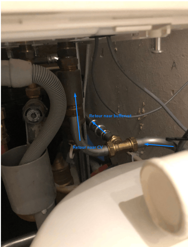

Stoker schreef op zondag 11 januari 2026 @ 14:23:
Hierbij wat fotos van de installatie.'
Afbeeldingslocatie: https://tweakers.net/i/G6Eyw5Ihi7tbcyIO2uAQ1pnCpyc=/x800/filters:strip_icc():strip_exif()/f/image/Kv9g2WAelDVxWhdNPgTs0vwN.jpg?f=fotoalbum_large
Afbeeldingslocatie: https://tweakers.net/i/4v4HA5FPi8QcDHL6MtDpk4LxvR8=/x800/filters:strip_exif()/f/image/Dj2G11VOy6g7MoNWbSI7sZK0.png?f=fotoalbum_large
Afbeeldingslocatie: https://tweakers.net/i/X5yYa9mC5maNwPh_ROWgmFP7iaQ=/x800/filters:strip_icc():strip_exif()/f/image/p0N72PNCJDdjtuChoB3yIpCA.jpg?f=fotoalbum_large
Afbeeldingslocatie: https://tweakers.net/i/rgqMlmTxImhS78YHEXDCS3LkrKQ=/x800/filters:strip_exif()/f/image/j6Ux5xb5LKDjIJGfR5APwDoq.png?f=fotoalbum_large
Afbeeldingslocatie: https://tweakers.net/i/brw1U3ysz4LlHzzYA_KWFWQg4wg=/x800/filters:strip_exif()/f/image/TvYmc9C6ZQa7c5M1fvK3hSZy.png?f=fotoalbum_large
Afbeeldingslocatie: https://tweakers.net/i/NDexbQOxLspWyVKOJF999uCaP3U=/x800/filters:strip_exif()/f/image/x1jUb6wJ0F6H19iv9fYcW2Sx.png?f=fotoalbum_large
Afbeeldingslocatie: https://tweakers.net/i/8liXbXtWf3_Cz9S03Zs8iPxhCbs=/x800/filters:strip_exif()/f/image/LhIxqTKf3wDWTxR0rVMH6A0o.png?f=fotoalbum_large
Ik ben het volledig met jou eens dat het heel raar is (en niet kan kloppen) dat huis in een hogere temp heeft dan WP uit.
Maar ondanks dat, zou het toch gewoon mogelijk moeten zijn om de doeltemp hoger in te stellen, zodat de gewenste temp in jouw woning gehaald wordt.
Er zal ergens een of meerdere metingen niet kloppen, als de uiteindelijke temp in jouw woning maar klopt en voldoende is.

  • Kevin1990
  • Registratie: Februari 2024
  • Laatst online: 27-11 17:07
Kevin1990
Mausssie schreef op zondag 11 januari 2026 @ 15:33:
Klopt maar als je je installatie wilt tweaken en nog beter wilt maken is het wel zo fijn om uit te kunnen gaan van de sensoren en informatie die deze sensoren geeft ;)

Als ik alles openzet dan gaat deze van 0,8m³ naar 1m³ en als ik alles dicht zet op de bypass na dan blijft deze constant 0,8m³ draaien en moduleert niet verder terug.
Grafiek van afgelopen 3 uur:
Afbeeldingslocatie: https://tweakers.net/i/2LmJe3cOT-yUEAA6Fd7esCawCLE=/800x/filters:strip_exif()/f/image/vIbMeMLFg5Yt5CtJFpus000v.png?f=fotoalbum_large

Kevin1990 schreef op zondag 11 januari 2026 @ 15:39:
Dan begrijpen wij elkaar. Ik zou het zelf ook uitermate irritant vinden, als de informatie niet klopt en de sensoren 'omgekeerde' waardes geven. Kan ik totaal niet tegen.
Ik begreep uit jouw eerdere post dat jij hierdoor je woning ook niet op de gewenste temperatuur kreeg, maar dat is gelukkig niet de situatie.
Zou mooi zijn als te achterhalen is, waardoor deze fout ontstaat en je handmatig een correctiefactor zou kunnen invoeren. Succes.

Dysgaf!
Wat ik niet snap is wat die pomp daar doet. Als dat de cv pomp is, moet deze voor je afgiftesysteem zitten, niet voor je ketel. Ik mik toch op een installatiefoutje ergens.
Kan je je systeem eens schematisch uitgekenen?

Bij mij ook iets vreemds, de sparrow P60 verward goed op stooklijn en vannacht bleef alles op temperatuur. Wat ik wel zag is erg vreemd, de gewenste temperatuur word soms ineens ernstig overschreden (van 34 gewenst naar 48). Wanneer dat gebeurd springt hij op standby voor zeker 30 minuten. Daarna gaat hij weer aan, niet echt efficient en niet lekker voor de COP. Waarom zou het ineens 48 worden?
Afbeeldingslocatie: https://tweakers.net/i/aBlN1k_jUpmPC1zbHw-4wLOgOo4=/800x/filters:strip_exif()/f/image/pzT2suDyEl1jWpJ972wt0uHO.png?f=fotoalbum_large
Heeft iemand anders dit ook wel eens gezien? Eng idee?
  • AlteKiet
  • Laatst online: 10:07
SiNisTrAD schreef op zondag 11 januari 2026 @ 22:31:
De lijn die links in de grafiek ineens omhoog gaat lijkt me niet je target water temperature, maar je 'temperature water out' - WP uit. Die loopt op om warm water voor je DHW-vat te maken. Als je status DHW Heating aanzet, of de twee DHW temperaturen, wordt het duidelijker.

orillion schreef op zondag 11 januari 2026 @ 18:40:
Je kunt huis-in wel nameten, dan weet je welke van de twee niet klopt.
Goeie! Net even gedaan met een infrarood meter.
27 graden gemeten waar de app 27,8 aangeeft.
Warmtepomp uit 26.7 op dat moment.
Geen idee waar die sensor zit maar misschien toch bij de buiten unit waar degene zit die een afwijking heeft

27 is maar 0,3 tov water uit en 0,8 tov huis in toch ?
Maar ik blijf er persoonlijk bij dat het deels 5% 'standaard' afwijking is. Misschien icm dat metalen leiding minder afkoelt dan het water wat er door stroomt. Helemaal als de leiding geïsoleerd is...

Jpiek schreef op maandag 12 januari 2026 @ 07:01:
Ja dat is ook zo. Staat gewoon raar dat het water van huis in hoger is als water WP uit ;)
  • STIMPPYYY
  • Laatst online: 10:36
STIMPPYYY
Kevin1990 schreef op maandag 12 januari 2026 @ 09:48:
Gratis warmte, niks meer aan doen :7 :7

Satefan schreef op zondag 11 januari 2026 @ 13:46:
Bij ons vroor de ring gisteren inderdaad ook vast. Zie foto. Een iets grotere ring zou wel iets helpen maar dit was wel veel water. Overigens was de achterste poot ook vastgevroren en daar zit natuurlijk geen ring. Ik wacht nog steeds op het moment dat @Weheat hier zelf initiatief op onderneemt :). Afbeeldingslocatie: https://tweakers.net/i/hXGtRhQkgDyqYSSn4Fimf7Kamxs=/800x/filters:strip_icc():strip_exif()/f/image/QOeaMOjDFWVdlPFAGR97QHNZ.jpg?f=fotoalbum_large
Jaren_30_huis_gasloos

  • Gies123
  • Registratie: Maart 2018
  • Laatst online: 06:32
JessicavdH schreef op maandag 12 januari 2026 @ 09:55:
Bij ons vroor de ring gisteren inderdaad ook vast. Zie foto. Een iets grotere ring zou wel iets helpen maar dit was wel veel water. Overigens was de achterste poot ook vastgevroren en daar zit natuurlijk geen ring. Ik wacht nog steeds op het moment dat @Weheat hier zelf initiatief op onderneemt :). [Afbeelding]
Hier afgelopen zaterdag en zondag ook een flinke resonantie door bevroren poten ;) . Zelf denk ik erover om een warmtelint aan te brengen die dan met een slimme stekker aan/uit gaat op basis van de buitentemperatuur. Ik moet alleen nog uitzoeken welk verwarmingselement/lint handig is in deze situatie.

Ik zou het icm het de Homey app doen : Als de status "defrosting" is tot 5 min erna ff het warmtelint aan oid. Anders staat hij continue aan als het vriest...

Jpiek schreef op maandag 12 januari 2026 @ 12:25:
Ik zou het icm het de Homey app doen : Als de status "defrosting" is tot 5 min erna ff het warmtelint aan oid. Anders saat hi continue aan als het vriest...
Ja eens. Het liefst zou het een lint moeten zijn met een temperatuursensor die uitgelezen kan worden door Homey. Alleen bij een defrost met een poosje 'nadraaien' is denk ik ook niet handig want zodra een poot vast vriest krijg je resonanties en dat kan ook tussen de defrosts door gebeuren. Wellicht komt het er op neer dat het lint sowieso aan moet tijdens een defrost en daarnaast elk uur een kwartiertje o.i.d. mits de buitentemp <3 graden is.
Anderzijds: de hele koudeperiode tot nu toe geen enkel probleem gehad alleen afgelopen weekend toen het voor NL begrippen extreem koud was. Dus misschien nog even uitstellen. Keuzes, keuzes... O-)

Gies123 schreef op maandag 12 januari 2026 @ 12:49:
Pas wanneer er water langsloopt toch ? En dat is toch alleen bij een defrost ? Lint met sensor hoeft niet, je kan de 'lucht in' temperatuur gebruiken lijkt me..
Een ring waar je een lint 'in' kan monteren lijkt me wel ideaal...

Jpiek schreef op maandag 12 januari 2026 @ 13:05:
Hmm ja, je hebt gelijk. Een ijspegel groeit meestal niet aan zonder water :+ .
Ik heb de ring van Satefan hier liggen dus daar zou ik gewoon iets in kunnen knutselen (hij is hol). Als ik wat heb, laat ik het wel weten.
  • Satefan
  • Registratie: Augustus 2022
  • Laatst online: 10:55
Wordt aan gewerkt :twk

  • Gies123
Goed bezig @Satefan!
Vraag is denk ik wel of het alleen de voorpoot is die vast vriest of ook de 3 achterpootjes. Ik meen hier gelezen te hebben dat die achterpootjes ook kunnen vastvriezen.

  • I.p.
  • Registratie: November 2024
  • Laatst online: 27-11 19:42
Ik heb nu een kleine week het warmtelint onder de doorpoot liggen. 5 Minuten is uit ervaring niet genoeg. Het beste resultaat was om hem aan te laten bij temperaturen onder 0 en vele defrosts per dag.
Maar helemaal opgelost was het hier ook nog niet mee. Op een of andere manier wist zo nu en dan een ijspegel het warmtelint te omzeilen.

  • Satefan
I.p. schreef op maandag 12 januari 2026 @ 15:33:
Wat is het vermogen van het warmtelint? En hoe ligt hij er onder?
