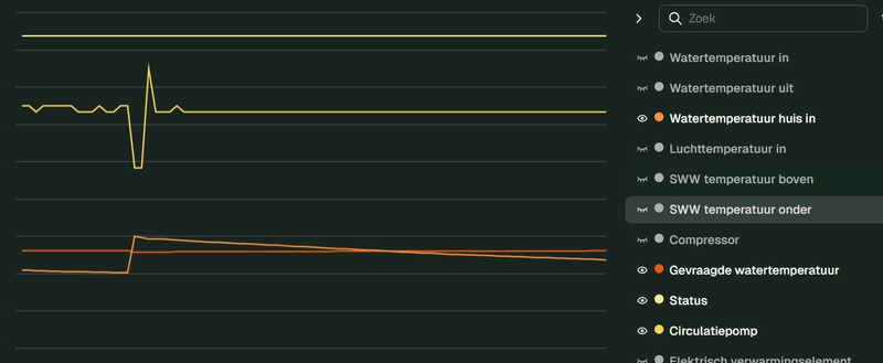

ekops schreef op maandag 12 januari 2026 @ 18:35:
Dat lijkt me beter toch als het verschil groter is dan wp in. De wp in komt onderuit het buffervat en de huis in komt bovenuit het buffervat. Dus het lijkt me juist dat dat verschil groot moet zijn en niet zoals bij mij maar een paar 10de graden. Of snap ik het nu niet meer? 8)7
Bericht aangepast. Hett moet zijn WP uit. Niet in.
De sensor van huis in zit net na het back up element maar deze is al een jaar niet aangegaan. WP uit zit in de buitenunit.
Het is bijzonder dat het huis in een grotere waarde geeft maar beide sensoren zullen wel niet zo zuiver zijn.

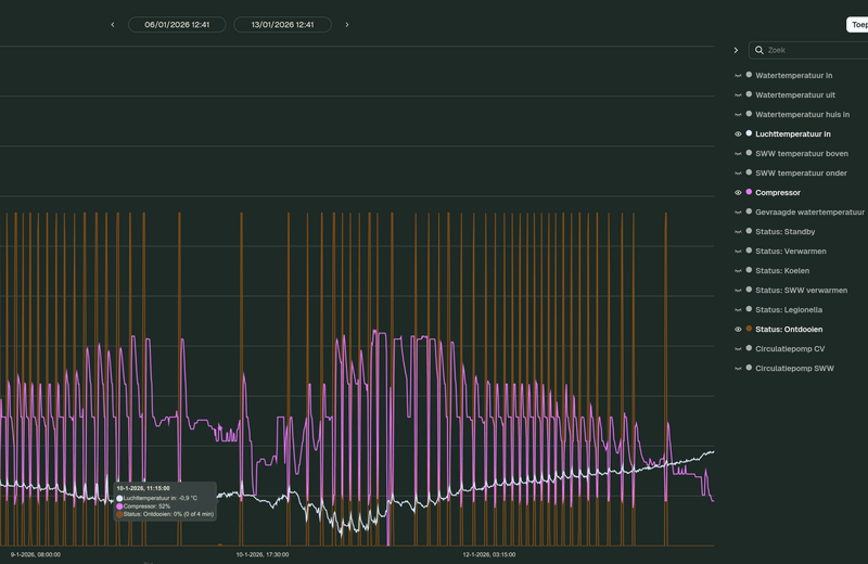

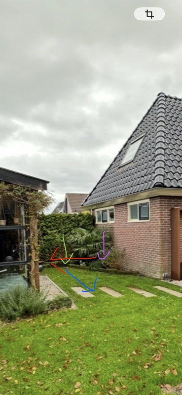

Hier gisteren ook last dat door vastvriezen de BB P80 wel erg veel herrie maakte. Ondanks de door @satefan geprinte weldorpel om de voorpoot. Maar het was natuurlijk wel erg extreem weer... voor Nederland.
Vorig jaar lukte het met de vorst prima, maar nu zat de warmtepomp helemaal in de sneeuw en dat hielp niet, ook de rubberen matten waren denk ik vol vocht.

Satefan schreef op maandag 12 januari 2026 @ 16:21:
Wat is het vermogen van het warmtelint? En hoe ligt hij er onder?
Het lint is 2m met 30w vermogen. Onze BB staat op kleine bigfoots en wagner matjes. Dat werkt prima op de bevroren poot na... Het lint heb ik met tywraps op deze Bigfoot, precies onder het druippunt van de voorpoot gelegd. Alleen dat 'precies' was nog niet helemaal gelukt...

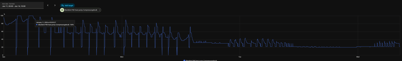

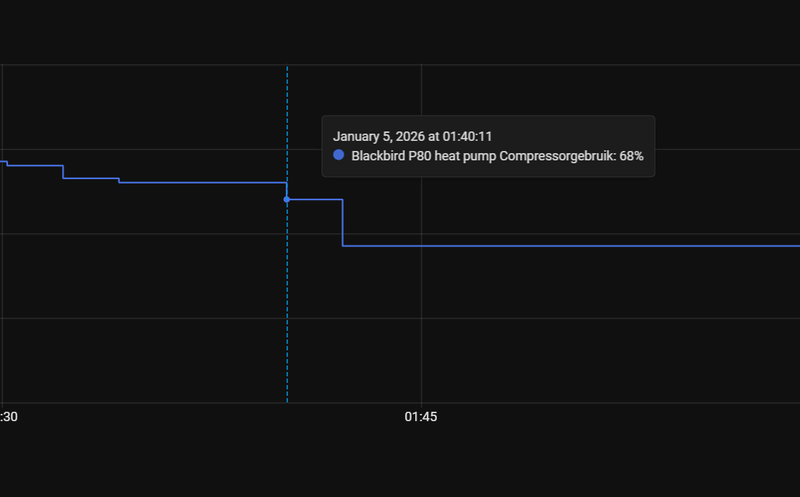

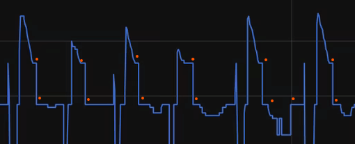

I.p. schreef op zaterdag 10 januari 2026 @ 15:59:
Nog wat opgemerkt vandaag aan het gedrag van de BB. Sinds 1 januari zit er geen stap meer tussen 57 en 72% compressor. Eerder zaten hier stappen van 63% en 68% tussen. Gevolg is dat hij soms langere tijd onder vraagtemp werkt tot dat de vraagtemp genoeg verhoogd is om het vermogen te verhogen naar 72%. Meer BB gebruikers wat dit terugzien in de data?
Niemand die dit ook terugziet/last van heeft?

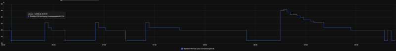

I.p. schreef op maandag 12 januari 2026 @ 20:05:
Ik heb het ook gezien, het wisselen tussen 57% en 72%.

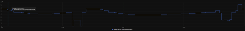

Ik heb net even teruggekeken in de afgelopen dagen en zie inderdaad hetzelfde, nl dat de stap 57 - 72 vaak in één keer gezet wordt, en incidenteel (3-4 keer) doet ie de afgelopen dagen heel kort 61% of 65 % maar dat duurt nooit lang. Mijn data is echter beperkt want onze BB P80 hoeft zelden harder te werken dan 50% (eigenlijk alleen dit weekend en bij SWW).
Ik weet dat Weheat een aantal percentages softwarematig overslaat vanwege resonantie in het apparaat. Misschien is daar wat aan veranderd.

JessicavdH schreef op maandag 12 januari 2026 @ 20:24:
Hier net zo inderdaad - maar je zou denken dat die resonanties verschillen per installatie/plaatsing? Anders lijkt het me een beetje het paard achter de wagen spannen.

  • wbdj
  • Laatst online: 11:32
I.p. schreef op maandag 12 januari 2026 @ 20:03:
Het lint is 2m met 30w vermogen (...) onder het druippunt van de voorpoot gelegd.
Bedankt. Bevriezen die achterste drie poten zeker niet? Ik overweeg ook lint.

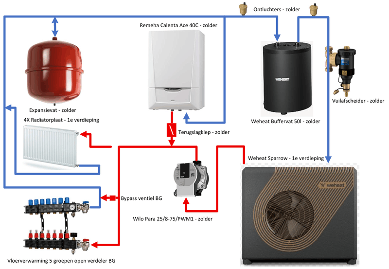

Weet iemand wat het advies is voor vloerverwarming en radiatoren (boven). Ik heb altijd gehoord, ook van mijn installateur, dat alles 'open' moet staan. Dit betekent radiatoren op standje 5. VVW alle groepen open. Echter begrijp ik nu pas dat de afgite dan met name richting de radiatoren gaat (weg met korste weerstand - dus groot deel niet in de vvw). Dit principe heb ik vrijwel altijd gehanteerd en nooit echt tevreden geweest over de aanvoertemp als mede temeperatuur van de vloer beneden (180+m2 beton - geisoleerd).
De afgelopen 3 dagen heb ik alle radiatoren dichtgedraaid en alleen de vvw bendeden en op de badkamers volledig opengezet (had 'm eerder per ongeluk dichtgedraaid - iets met kids en te gehaast - resultaat koude vloer 8)7 ). Effect was direct een daling in retour (en aanvoer). Ik heb de WP bijna 3 dagen op vollast (aanvoer - 34gr) laten draaien waarbij ik na dag 1 merkte dat de vloer op de meeste plekken 'lauw' werd. Dag 2 op een aantal plekken 'warmer' en nu op dag 3 egaal warm is (niet heet overigens). Eigenlijk voor het eerst sinds de installatie uberhaupt. Het hele principe is denk ik nooit echt goed tot me doorgedrongen tot ik er van het weekend helemaal klaar mee was.
Retour en aanvoer beginnen ook weer naar elkaar toe te kruipen zonder warmteverlies of stijgende aanvoertemp (sterker nog, retour stijgt nog, aanvoer daalt en WP moduleert nu eindelijk langzaam terug sinds de ochtend 80% nu).
Ik neig ernaar om op de badkamers de handoekradiator op 2 te zetten en op de slaapkamers op 1. Eigenlijk is het op de slaapkamers niet nodig, die blijven al warm (18gr minimaal). Op de badkamers is het wel fijn als de handdoeken iets kunnen drogen, maar geen noodzaak tot hoge aanvoer op die radiatoren.
Dit dwingt de WP ertoe dat de meeste energie de vloer in te dumpen.

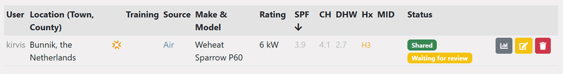

RickHijink schreef op vrijdag 9 januari 2026 @ 11:45:
Mochten mensen hun warmtepomp willen vergelijken met die van mij: https://heatpumpmonitor.org/dashboard?id=949
Woning uit 2025, 190m2 (iets meer dan de helft wordt effectief verwarmd). 10 groepen vloerverwarming 10cm hoh met 18mm buizen. Weheat Sparrow P60, 300 liter boiler. Geen buffer, geen elektrisch element, geen thermostaat (stooklijn regeling) en geen naregeling.
Warmteverlies bij -10°C is berekend op 6,1kW (ISSO 51).
Hoi @RickHijink , erg gaaf dit. Dit wil ik ook! :)
Ik heb HA al draaien en emoncms lokaal geinstalleerd. So far, so good.
Welke WEheat sensoren heb jij allemaal toegevoegd aan de Feeds van emoncms?
Kan je iets meer details geven, hoe jij het ingesteld hebt? Ik heb de video bekeken, maar is te algemeen.

STIMPPYYY schreef op dinsdag 13 januari 2026 @ 10:35:
Gefeliciteerd, je hebt waterzijdig inregelen uitgevonden! :)
Zie hier voor wat achtergrond/theorie over wat je gedaan hebt....
https://www.eigenhuis.nl/...men/waterzijdig-inregelen
  • Cybje
  • Laatst online: 05:02
Cybje
First Post!
Volgens mij geldt dit advies alleen als je puur radiatoren hebt, omdat anders (zeker met thermostaatkranen) de warmtepomp z'n warmte niet kwijt kan en dus als een malle gaat pendelen. Met vloerverwarming heb je dat niet en wil je juist de radiatoren iets knijpen (meestal bij voorkeur met de voetventielen als je radiatoren die hebben, anders met de thermostaatkranen). Inderdaad om ervoor te zorgen dat alles gelijkmatig wordt verwarmd, zowel de VVW als de radiatoren. En hoe beter het systeem gebalanceerd/ingeregeld is, hoe lager je aanvoertemperatuur vaak kan zijn.
In principe kun je gewoon uitproberen wat het beste werkt in jouw woning en wat de beste COP geeft zonder dat het ten koste gaat van comfort. Alleen veelvuldig pendelen (aan/uiit/aan) is vrij slecht voor de warmtepomp, dus dat moet je voorkomen. Dat de belasting van de compressor wat wisselt is niet zo'n probleem.
Ik vind het eerlijk gezegd raar dat installateurs dit zo adviseren. Maar goed, ik heb het idee dat er in dit topic veel meer kennis en ervaring leeft dan bij de installateurs...

  • STIMPPYYY
STIMPPYYY
MartinPTweak schreef op dinsdag 13 januari 2026 @ 11:01:
Ik heb vorig jaar een warmtebeeldcamera erbij gepakt en de groepen op de vvw geknepen om de vloer 'egaler' te laten opwarmen. Maar ik denk dat dit niet succesvol is geweest omdat de radiatoren nog steeds teveel vermogen hebben gekregen die tijd. Op advies van de installateur altijd op 5, want flow...
Nu dus alles open en de vloer de tijd gegegeven om z'n buffer op te bouwen en daadwerkelijk op temperatuur te komen. De langere lussen hebben wat meer tijd nodig. Eerlijk gezegd heb ik ChatGPT gebruikt om structureel in 3 dagen statusupdates te vragen en advies. Ook ivm het koude weer.
Cybje schreef op dinsdag 13 januari 2026 @ 11:02:
Pendelen gebeurt hier niet omdat ik stooklijn gebruik, maar inderdaad hier hebben ze dus een jaar lang altijd volledig open gestaan omwille vd flow... (advies).

@STIMPPYYY Alles open zetten boven kan maar......dan moet je de flow van iedere radiator zo inregelen dat ze niet te warm worden en zo verdelen dat ze allemaal in balans zijn. Als je een VV hebt heb je volume zat waar je WP op moduleert zal het effect van een thermostaatkraan die wat opengaat minimaal zijn. Zet gewoon je thermostaatkranen boven zo dat het bijvoorbeeld 19 kranen blijft en zorg dat de voor instelbare ring niet teveel geknepen wordt. Als een kraan dan wat open gaat zal het effect op de regeling echt niet zo groot zijn.
  • Pr088
  • Laatst online: 12:59
Pr088
Zolang je retour nog stijgt is je betonvloer nog niet opgewarmd. Ik heb ook een woning met een betonvloer beneden (vloerverwarming 70m2) en radiatoren boven, meesten met ouderwetse knoppen, geen thermostaatknoppen.
Het belangrijkste is dat er altijd flow in je verwarmingssysteem blijft, maar dat is wel in orde als je jouw vloerverwarming altijd open laat staan. Ik werk ook met radiatoren uit of geknepen (een slag open in de winter). Wat jij wilt doen kan prima.
Heeft je installateur wel de installatie waterzijdig ingeregeld? Anders moet ie dat nog doen.
Je warmtepomp draait op flow van je vloerverwarming, zeker met 180m2. Onzin dat de radiatoren open moeten blijven. In de WeHeat portaal kun je zien wat de flow van de CV-pomp is. Als die met radiatoren dicht op > 1,2/1,3m3 per uur zit: helemaal prima. Dat is de basisflow die WeHeat voorschrijft bij de P80.

MotorBeast schreef op dinsdag 13 januari 2026 @ 11:21:
Maar wat is te warm - vraag kan maximaal 35gr zijn, dat is voor een radiator niet warm. Ze waren prima egaal op met standje 5. Heb open verdelers en meng niks bij.
Pr088 schreef op dinsdag 13 januari 2026 @ 11:22:
Flow is 1.1 tot 1.2m3 per uur. Met radiatoren op is dat strucutreel 1.2m3 per uur.

  • StephanVierkant
  • Laatst online: 23-11 13:54
Heb sinds een tijdje een Blackbird en het valt me op dat de sensor voor de buitentemperatuur een stijging heeft van enkele graden zodra hij gaat ontdooien. Ook andere sensoren (water in, water uit, huis in) laten wat zaagtanden zien. De compressor gaat dan ook naar 0%.
Had hem op OpenTherm staan, maar met stooklijn hetzelfde gedrag.
Nu de temperatuur weer (ruim) boven nul is, gaat het wel een stuk beter; maar alsnog is de 'temperatuur in' niet echt een vloeiende lijn.
Afspraak met de installateur staat al, maar iemand anders hier ervaring mee?
Afbeeldingslocatie: https://tweakers.net/i/iQn6Qm7yrlJfBTs-Bw-xT39ey1c=/800x/filters:strip_exif()/f/image/uy342GU5gte3JNMaEhcsmNhR.png?f=fotoalbum_large
[ Voor 3% gewijzigd door StephanVierkant op 13-01-2026 12:52 ]

StephanVierkant schreef op dinsdag 13 januari 2026 @ 12:51:
Volgens mij best logisch, het heet niet voor niets defrost, ipv warmte uit de lucht en via de compressor je afgiftesysteem in doet hij exact het omgekeerde : Compressor uit en warmte uit je afgiftesysteem door de buitenunit voeren om deze te ontdooien..
Dus watertemp gaat omlaag en de de warmte die de buitenunit registreert gaat omhoog, daar gaat immers de wamte naar toe ?
  • Razer
  • Laatst online: 12:49
Dit zijn de karakteristieken van een defrost, volgens mij niks om je zorgen over te maken. Compressor gaat ook naar 0 procent tijdens defrost.
Zolang die niks in standby springt zoals met sommige Sparrow's hier gebeurde, is er niks aan de hand.
  • Pr088
Pr088
Razer schreef op dinsdag 13 januari 2026 @ 13:25:
Die standby's gebeuren (of gebeurden) ook met BlackBirds. In dit grafiekje zie ik ook niks raars.
  • Kirvis
  • Registratie: Juli 2023
  • Laatst online: 08:01
Kirvis
Bas Post schreef op dinsdag 13 januari 2026 @ 10:56:
Die van mij wacht op goedkeuring om toegevoegd te worden aan het overzicht.
Ik stuur de data richting EmonCMS mbv een Homey script dat elke 2 minuten wordt getriggerd door een flow.
Afbeeldingslocatie: https://tweakers.net/i/9ujzAtqRmZrhHs6xGgrydVhtGzE=/800x/filters:strip_exif()/f/image/04uDeQ7QSR5uEYQcM2S4JbbP.png?f=fotoalbum_large
Laat me weten welke info je nodig hebt.
Sparrow P60, 300L SWW, géén buffervat, overal VVW, bouwer van www.weheat-monitor.nl

  • StephanVierkant
Hij springt inderdaad niet naar stand-by. In de Home Assistant staat 'vermogen uit' ook op negatief, WeHeat portal/app geeft zelf dan 0 aan.
Vroeg me meer af of 'water in' dan niet stabiel hoort te blijven, maar als jullie dit gedrag ook zien dan vertrouw ik het wel.

teacher schreef op zondag 11 januari 2026 @ 22:01:
Wat ik niet snap is wat die pomp daar doet. Als dat de cv pomp is, moet deze voor je afgiftesysteem zitten, niet voor je ketel. Ik mik toch op een installatiefoutje ergens.
Kan je je systeem eens schematisch uitgekenen?
Hierbij het schema van hoe alles aangesloten zit.
In de bestaande CV ketel zit ook nog een pomp welke gaat draaien als de CV wordt aangestuurd door de WP echter is deze een stuk lichter dan de Wilo pomp welke nu voor het circuit draait.
Hierdoor kan deze dan zijn warmte niet kwijt, als ik de Wilo pomp spanningsloos maak dan heb ik geen problemen op het moment dat de CV aangestuurd wordt door de WP.
Afbeeldingslocatie: https://tweakers.net/i/e7bLII4EOd3ABwtpzIRKYyMNx2w=/800x/filters:strip_exif()/f/image/G1DiXWRgV2w8GG2UoO1MuJsX.png?f=fotoalbum_large
  • teacher
teacher
Dysgaf!
Ik denk dat ik het zie. Toen ik die pomp zag dacht in aan een parallel buffer met afgaande pomp, maar je hebt denk ik een compacte binnenunit, dus dat is je CV pomp.
Dus je koude retourwater gaat via de cv? Moet die cv retour niet op de warme aanvoer vanaf de pomp? Retourwater rechtstreeks naar seriebuffer en terug de warmtepomp in?
Kijk zo:
Afbeeldingslocatie: https://tweakers.net/i/UVaLh9eBRzNLlvpbhCYH3waPqYI=/800x/filters:strip_icc():strip_exif()/f/image/QdWm6zn4l18WgwPMnYBANhlm.jpg?f=fotoalbum_large
Zo?
@Stoker @Carboy54 ?
[ Voor 68% gewijzigd door teacher op 14-01-2026 11:07 ]

CV zat hier niet op de retour maar achter de WP en de Wilo, parralel, dus in en uit op dezelfde leiding (warm/rood)...
Lijkt me ook logisch, hij geeft qua temperatuur het laatste duwtje aan 'Huis in' als de WP het niet redt...
Idd zoals @teacher het aangeeft....
[ Voor 8% gewijzigd door Jpiek op 13-01-2026 23:16 ]

Vandaag in de ochtend wordt mijn sparrow geïnstalleerd. Helaas is de plek voor de buitenunit nog een vraagteken. Afbeeldingslocatie: https://tweakers.net/i/ACNpSpRd_ryRUSY-42P-Ix-z_Z4=/x800/filters:strip_icc():strip_exif()/f/image/S5DE11kG94iriTYX4wYoNXyX.jpg?f=fotoalbum_large
Ik twijfel zelf tussen roze en groen. Rood en blauw zijn dan de uitblaasrichtingen. We slapen zelf op de kamer direct hier boven (zie dakraam).
Wat betreft afstand leidingen zou roze beter zijn, maar heeft mogelijk weerkaatsing geluid overkapping. Jullie nog een ideeen of welke plek raden jullie aan?

jjbrrr schreef op woensdag 14 januari 2026 @ 00:20:
Vandaag in de ochtend wordt mijn sparrow geïnstalleerd. Helaas is de plek voor de buitenunit nog een vraagteken. [Afbeelding]
Ik zeg: groen. Veel betere uitblaas mogelijkheden, minder geluidsresonanties tegen de muur en dat metertje extra leiding ga je niet merken (uiteraard wel goed isoleren).
Groen. Misschien zelfs zuiniger door betere afvoer “gebruikte lucht”.
Hangt af van hoe dicht op heg. Waarschijnlijk mag dat qua geluid naar buren niet. He vaak moet je snoeien?
Ik zou hem voor de muur plaatsen.
Op welke windrichting is de muur?

STIMPPYYY schreef op woensdag 14 januari 2026 @ 07:45:
Zoals andere al opmerkte moduleert de BB80 niet meer van 52 naar 63 en hoger, maar doet direct een stap naar 72% waardoor er nu een overshoot is naar 34gr.
Is dat het compressor percentage? Onze BB80 gebruikt gewoon de hele range, als ik hiernaar kijk.
Of heb je het over iets anders?

  • Jpiek
  • Registratie: Maart 2022
  • Laatst online: 10:23
Degast schreef op woensdag 14 januari 2026 @ 07:43:
Geluid is meer aan de uitblaaszijde toch ? Volgens mij zal dat niet veel uitmaken.
qua 'vrij staan' van de WP zou ik ook voor groen gaan..

Hij gaat van 57% meteen naar 72%, ziek ik ook in jouw grafiek : Afbeeldingslocatie: https://tweakers.net/i/ycbWT3owkiAFl7hkyCxw_UBXfC4=/fit-in/4000x4000/filters:no_upscale():strip_exif()/f/image/fazNBXe8AHoxslyNKzyxW2kt.png?f=user_large

@teacher jouw aanpassingen zijn correct.

Jpiek schreef op woensdag 14 januari 2026 @ 09:34:
Hij gaat van 57% meteen naar 72%, ziek ik ook in jouw grafiek : [Afbeelding]
Je kan kijken naar een stijgende lijn, en een dalende lijn. HA aggregeert de grafiek afhankelijk van de tijd/periode die je kiest.
Stijgende lijn is meestal recht omhoog in grotere stappen, lijkt me normaal gezien de vraag voor temperatuur. Maar ook daarin zie ik kleine stappen af en toe voorbij komen.
Dit is een window van 6 uur met "grote" stap omhoog in 1 keer, maar ook kleine stapjes (rechterkant grafiek).
Afbeeldingslocatie: https://tweakers.net/i/qTrAUxEXwS3JrHHx63WfRMenfRA=/800x/filters:strip_exif()/f/image/kkkQmhSuLTqGP7MXdqMGeqLy.png?f=fotoalbum_large
Voor een dalende lijn zie ik ook veel verschillende percentages voorbijkomen, ook weer window van 6 uur.
Afbeeldingslocatie: https://tweakers.net/i/ENF7_daj5Y1SmOqEB_drU2odIHM=/800x/filters:strip_exif()/f/image/yrfbIoBLvZBUoQXuiOCD1JNi.png?f=fotoalbum_large
Duurt even, maar ik denk dat ik er ben. Je hebt het alleen over 72 naar 57, dat lijkt inderdaad een soort vaste vermindering te zijn. Maar je had het ook overshoot, naar boven zie ik hier en daar wel andere percentages.
Interessant, zijn we hiermee een Weheat algoritme aan het reverse engineeren?
Wij draaien momenteel op stooklijn.
Aan de andere kant, het is niet altijd zo..., 72, 68, 57.
Afbeeldingslocatie: https://tweakers.net/i/HElFXPWVNCbV3jNj79d0CEcI4vU=/800x/filters:strip_exif()/f/image/pCWIsFO40YAUr2lrh6NDYeya.png?f=fotoalbum_large
[ Voor 18% gewijzigd door MartinPTweak op 14-01-2026 10:40 . Reden: Nog Meer inzicht... ]

Met enige regelmaat maakt de pomp best wat herrie hier in huis. Ik heb het systeem onlangs ontlucht en leek het weg te zijn maar nu (1 week later) is het weer terug.
Het is vaak hoorbaar bij het schakelen van status maar zojuist ook gehoord terwijl de status gelijk bleef.
Wat me opvalt is is dat iedere keer dat het voorkomt de circulatiepomp een uitschieter heeft (zie afbeelding).
Heeft iemand een idee wat hier gebeurt en of dit nomaal is?

HF5236 schreef op woensdag 14 januari 2026 @ 10:47:
Dat weet ik niet.
Maar als ik raden mag dan denk ik dat er geen debiet wordt gemeten maar druk en dat het debiet wordt teruggerekend uit aangeleverd vermogen gedeeld door de druk.
Bij een variatie in een vloeistof systeem ontstaat er een drukgolf. Ik raad dat we die zien.
