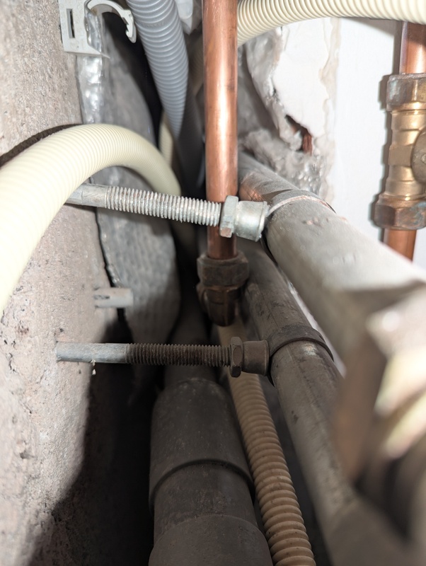

Hoi, weet iemand van jullie of het mogelijk is om de wateropbrengst (l/min) van een SWW boilervat enigszins te wijzigen? Ik kan er niets over vinden in dit forum en online ook niet zo snel. Wij vinden dat de hoeveelheid water tijdens het douchen laag is. Eerlijk gezegd weet ik niet precies hoeveel wateropbrengst we nu hebben, maar onze badkamer is net vernieuwd en alles is nieuw. Maar de kracht van de straal valt wat tegen. Kan natuurlijk ook aan aan onze douche armatuur liggen.
NB. heb even nagekeken wat onze douche armatuur aankan qua wateropbrengst. Hoofddouche max. 9 l/m / Handdouche max 6 l/m.
[ Voor 11% gewijzigd door oneufus op 14-01-2026 17:29 ]

Het is geen vat wat iets doet actief doet, puur een metalen constructie, dus de enige invloed die je hebt is: hogere temperatuur in het vat (je kraan mengt meer koud bij, dus meer water uit je kraan) of dikkere leidingen met minder bochten gebruiken.
Het is dus niet mogelijk om aan de installateurszijde de hoeveelheid tapwater te sturen? Comfort, Normaal en Max?

Nee. Het boilervat is gewoon een loos vat. De druk van je waterleiding en de dikte van je leidingen bepalen hoeveel liter eruit je douche komt. Mogelijk staat er wel een kraan ergens half dicht, of zit er een soort doorstroombegrenzer/ waterbesparings ringetje in je douchekop.
Heb je met puur koud water wel voldoende flow?
Een cv ketel heeft toch ook geen instellingen voor de hoeveelheid waterflow/druk?

Er gaat net zoveel water in het vat als dat je kraan vraagt. En er door je leiding kan. Klinkt meer als een te dunne leiding die aangelegd is met veel haakse bochten.
Hier een ook een douche en regendouche met 9l/m en straal is meer dan voldoende. Wel 20mm meerlagenbuis aangelegd voor het warme water.
Met een afsplitsing naar 16mm voor de wastafel.

Dank voor de reacties. Het zal dan een combinatie zijn van onze leidingdiameter (15 mm) en douche set.

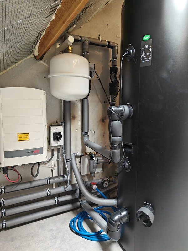

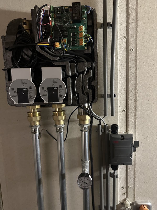

Bassgate schreef op dinsdag 13 januari 2026 @ 22:25:
Hierbij het schema van hoe alles aangesloten zit.
In de bestaande CV ketel zit ook nog een pomp welke gaat draaien als de CV wordt aangestuurd door de WP echter is deze een stuk lichter dan de Wilo pomp welke nu voor het circuit draait.
Hierdoor kan deze dan zijn warmte niet kwijt, als ik de Wilo pomp spanningsloos maak dan heb ik geen problemen op het moment dat de CV aangestuurd wordt door de WP.
Zo heb ik hem ook, maar met het idee de cv alleen in noodgevallen moet kunnen draaien als standalone vervanging. Is ook losgekoppeld van de binnenunit. Weheat zou in jou parallel geval de pomp dus moeten stoppen.
Enige wat je zou kunnen doen is het vat warmer maken, zodat er warmer water bij de mengkraan aankomt.

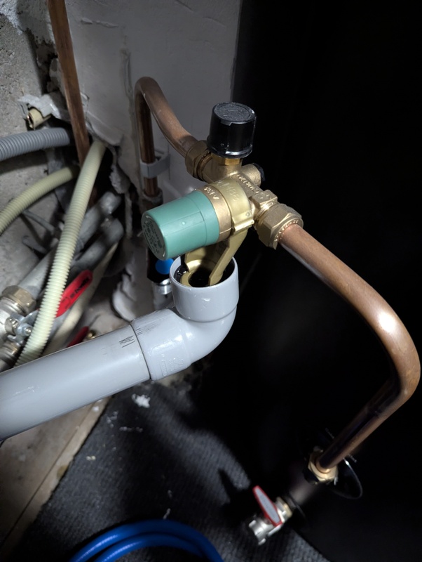

oneufus schreef op woensdag 14 januari 2026 @ 18:18:
Wellicht kan je de inlaatcombinatie verder openzetten als die niet helemaal open staat. (Zit ergens bij de inlaat van waterleiding in het het vat)

ZeRoC00L schreef op woensdag 14 januari 2026 @ 20:12:
Dank. Staat nu ingesteld op 55 graden. Ga ook nog even kijken of er iets met de douchekop gedaan kan worden.
Dat zou heel goed kunnen. Omdat de temperatuur met een warmtepomp SWW vat lager is, heb je meer water vanuit de warme leiding nodig dan voorheen met de CV ketel.
Maar je gewenste debiet blijft natuurlijk wel hetzelfde.
Als je kouder zou douchen, heb je dan wel de gewenste druk/straal uit je douchekop?
De 15mm leiding kun je niet zomaar even vervangen, maar een waterbesparende douchekop kan wel. Grohe rainshower mengt geloof ik luchtdruppeltjes bij waardoor je met minder water toch het gevoel hebt onder een regendouche te staan.
[ Voor 18% gewijzigd door Guido7619 op 14-01-2026 22:03 ]

Jpiek schreef op woensdag 14 januari 2026 @ 21:01:

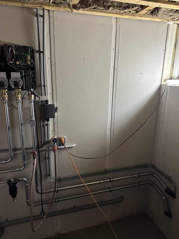

Kun je dit iets meer duiden? Waar zit die precies? En hoe ziet het eruit?

Guido7619 schreef op woensdag 14 januari 2026 @ 22:01:

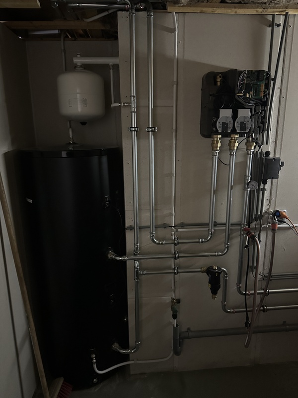

Klinkt logisch. Ik hou inderdaad van een warme douche. Meng dus minder bij dan mijn vrouw. Die vond het wel meevallen met de druk. Ik zal dat morgen zelf nog eens proberen met iets kouder douchen.
Net nog even op zolder gekeken. De uitgaande leiding van sww is 15mm en gaat met flauwe bocht naar beneden om daar met een haakse bocht horizontaal richting badkamer te gaan. Dat had iets beter gekund? (Zie foto)
Afbeeldingslocatie: https://tweakers.net/i/NN9n77-W9oSXB2P_a7VPTQP7djY=/x800/filters:strip_icc():strip_exif()/f/image/eSC3vFT0LRm6y088oFQb5l74.jpg?f=fotoalbum_large

oneufus schreef op woensdag 14 januari 2026 @ 22:18:
Alles kan beter. Denk dat dat ene knietje ook niet heel veel uit zal maken. Onderzoek eens bij kouder douchen hoe het is en of er wellicht een waterbesparend ringetje in je kraan of doucheslang zit.
En meet eens met een emmer water een minuut lang hoeveel water er echt uitkomt.
Gezien je een WP hebt hadden ze eigenlijk wel een iets dikkere leiding mogen gebruiken in je nieuwe badkamer. Vroeger was dit inderdaad 15mm.
[ Voor 10% gewijzigd door Guido7619 op 14-01-2026 22:37 ]

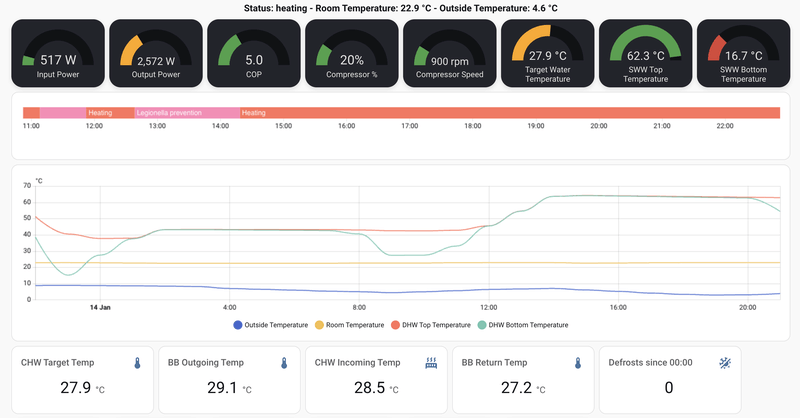

I.p. schreef op woensdag 14 januari 2026 @ 21:02:
Ze blijven klooien aan de compressor percentages van de BB. Ging hij gisteren terug tot 20% met 460w input, gaat hij vandaag niet meer lager dan 21% en gemiddeld 510W input. Draait op laagste vermogen want de temp uit is al 2 dagen ruim boven de gevraagde stooklijn temperatuur. Vorige winter ging hij overigens ook nog wel een stukje lager dan 460w.
Mijn BB draait nog steeds netjes op 20% - hoewel t nog best wat lager zou mogen van mij. De andere variabele naast de buitentemp is de delta T. Hoe kleiner de delta T hoe minder hard de WP hoeft te werken om de doeltemp te halen.
De kamertemperatuur loopt alweer aardig op op de stooklijn. Ik ga toch maar weer op OT over denk ik zo....
Afbeeldingslocatie: https://tweakers.net/i/LX35H940oGsoP4Je9W58bbqY4bk=/800x/filters:strip_exif()/f/image/eGfjOb75iMkKs2S8ziHsOlNF.png?f=fotoalbum_large

oneufus schreef op woensdag 14 januari 2026 @ 22:11:
Da's ff lastig op de telefoon, hij zit op de waterleiding bij de toevoer van de boiler, ketel of SWW vat. Uitvoeringen verschillen, google ff voor wat plaatjes.
  • oneufus
  • Registratie: Januari 2024
  • Laatst online: 16:06
Jpiek schreef op woensdag 14 januari 2026 @ 23:02:
Bedoel je deze?
Afbeeldingslocatie: https://tweakers.net/i/MB1TAJ81Yy6Y9smdifTVAHye92A=/x800/filters:strip_icc():strip_exif()/f/image/fqCT0NKbIOuYpqgu5IbeL5NI.jpg?f=fotoalbum_large

Guido7619 schreef op woensdag 14 januari 2026 @ 22:35:
Volgens komt er geen water uit je boiler en dus douche als je de hoofdkraan dichtdraait. Dus niet alleen je leiding van boiler naar douche telt, maar ook van deur tot boiler. En volgens mij moet je naast dikte en knietjes ook kijken naar de lengte horizontaal en vooral verticaal . Verticaal werd hier laatst door n installateur genoemd. ik meen 0,1 verlies per meter. Ik neem trouwens aan dat naar beneden dit er weer bij mag tellen. Praktisch gezien gok ik dat je met 3 meter verticaal kan rekenen?
En er is hier vast iemand met meer kennis van stromingleer.
  • Guido7619
  • Registratie: April 2018
rijmer schreef op woensdag 14 januari 2026 @ 23:06:
Nou ik denk inderdaad dat je wel gelijk hebt dat er geen water uit de boiler zal komen als de hoofdkraan dicht staat.
En je hebt dus ook gelijk dat als de leiding van hoofdkraan naar boiler ook 15mm is je niet veel opschiet met een dikke leiding van boiler naar douche.
Weet niet hoe het in jouw huis is, maar bij mij is de waterleiding van hoofdkraan naar cv ketel een stuk dikker dan van cv ketel naar badkamer. Omdat daar ook nog het koudwater bij opgeteld is voor badkamer en wasmachine e.d. Dus die aanvoer capaciteit blijft hetzelfde en is vaak al ruim voldoende voor de douche, of je moet echt een behoorlijke regendouche plaatsen.
Uiteraard speelt de hoeveelheid knietjes, bochtjes, lengtes horizontaal en verticaal allemaal mee. Ook de waterdruk die je waterleidingbedrijf levert verschilt nog wel in Nederland.
Feit is wel dat hoe lagere temperatuur je boiler hebt, hoe meer je uit de boiler pakt om te douchen wil je niet lauw water krijgen.
  • Guido7619
zwart is de afsluiter dus je kunt controleren of die vol open staat. Vooral niet aan die groene knop draaien.

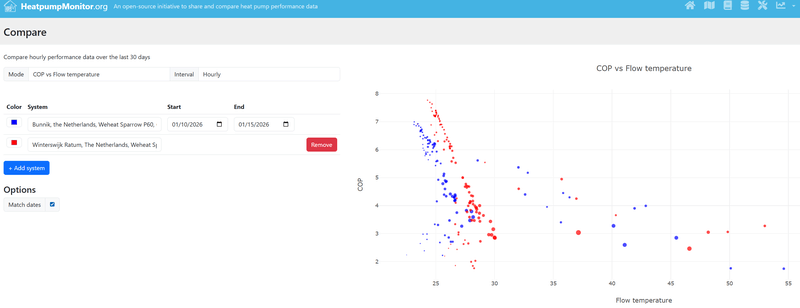

Kirvis
Onze Sparrow staat online!
https://heatpumpmonitor.org/dashboard?id=954
Helaas wel met gaten in de data, maar dat ligt naar mijn idee aan Homey waar iets niet lekker loopt met het script. Daar ga ik nog naar kijken.
Ik gebruik dus de data uit Homey om de feed te vullen: elke twee minuten loopt er een script dat de data uit de Homey app omvormt en geschikt maakt voor EmonCMS.
Laat maar weten als je dit ook wilt doen, dan deel ik het script met je.
En nu kan je dus dit soort leuke dingen doen; twee Sparrows vergelijken. 8)
Afbeeldingslocatie: https://tweakers.net/i/NAgcOyybDr2C7A2LZ5zd6ymYzaY=/800x/filters:strip_exif()/f/image/qS2Jvjyk49aHsymYi2ZnF5Nk.png?f=fotoalbum_large
Sparrow P60, 300L SWW, géén buffervat, overal VVW, bouwer van www.weheat-monitor.nl

  • Laatst online: 14:20
Guido7619 schreef op woensdag 14 januari 2026 @ 23:44:
Wat doet die groene knop dan? Dat is toch een tester?
  • Jpiek
  • Registratie: Maart 2022
  • Laatst online: 14:02
Jpiek
orillion schreef op donderdag 15 januari 2026 @ 11:17:
't water uit het vat dumpen denk/vermoed ik, het is tevens een overdrukventiel...

  • Louis
  • Laatst online: 12:27
Vandaag wordt onze Blackbird van hybride naar Full Electric. Bijna 2 jaar op Hybride heeft hij gelopen en 0 m3 gas voor verwarming gebruikt. Dus we gaan om.
Ik ben gegaan voor een nieuwe binnenunit met backup heater en een 300L Weheat boilervat.
Tevens bouwen ze de verdeler van de vloerverwarming om naar een pomploze verdeler.
Destijds is hij geïnstalleerd door de Jong maar De Groene Generatie heeft hun klanten hier in de regio overgenomen en voert de ombouw uit.
Dus vanavond geen gas verbruik meer voor warm water.

  • Guido7619
Dat is je overstort. Als je daaraan draait dumpt ie de inhoud van je boilervat. Normaal gaat dit open als de druk te hoog is.
Nu zeggen ze hier en daar (john visser bv, youtube) dat als deze overstort aangesproken wordt er wel eens vuil tussen kan komen waardoor die blijft druppelen omdat het niet meer goed afsluit. Dus vooral niet zelf testen.
Ik zelf wil er eigenlijk ook kunnen draaien. En voorzover ik weet heb ik dat ook wel eens gedaan. Leef nog steeds.
Op zich zit er een waarheid in. Maar mij lijkt dat je dan ook wel erg vervuild water moet hebben.

STIMPPYYY schreef op donderdag 15 januari 2026 @ 12:50:
Zag laatst toevallig dat er bij mij tijdens sww water inliep. Weet jij wat dat betekent
Dat hoort. Water zet uit als het warm wordt. De inlaatcombinatie dumpt dat warme water door die hogere druk in de afvoer ipv dat het terug kan stromen je koud water circuit in.
  • teacher
teacher
Dysgaf!
Elke* boiler / ketel / warmwaterapparaat heeft een inlaatcombinatie. Als je dat niet hebt wordt de druk van uitzettend warm water te hoog en krijg je lekkages. Het is dus een kraantje, met een eenwegklep en een veerbelaste klep in een. Druk omhoog, klep beetje open em het "overtollige" water stroomt de afvoer in. Die veerbelaste klep is die groene knop en die kan je testen door hem een heeeel klein stukje te draaien.
* nieuwe quookers hebben een balg in het vat, dus geen inlaatcombinatie

DjAntoon schreef op donderdag 15 januari 2026 @ 10:04:
En wat versta je dan onder pendelen? 1x per uur, elke 10 minuten, elke minuut?
In ieder huis komt een moment dat dit gebeurt, 20% is al aardig laag.
Mijn BB P80 moduleert momenteel tussen 23% en 31%, dit is geen pendelen, en dat elk half uur momenteel.
Ik zie de laatste 2 weken dat er grote veranderingen zijn in het gedrag en voornamelijk ten goede, vooral rustiger gedrag na een defrost. Blij dat @Weheat duidelijk aan verbeteringen werkt.
Afgelopen nacht in 8 uur tijd 11 keer aan en 11 keer uit. Dus van 0 naar 20 % en weer terug uit. Ik snap dat er in elk huis zo'n moment is dat dit gebeurt, maar zo warm is het nog niet, en verder terug moduleren zou daarom best fijn zijn. Moduleren tussen 23 en 31% is iets anders dan aan-uit , want dan blijft de compressor draaien.

JessicavdH schreef op donderdag 15 januari 2026 @ 20:17:
Dat is best veel, ik vond 45-60 min aan en 15 min standy al niet leuk.
  • Tijgerkracht
  • Laatst online: 13:19
Lijkt erop dat de Blackbird te veel capaciteit heeft voor je woning.
Of heb je zones die dicht gaaan?
Gebruik je stooklijn? Met vloerverwarming?
21x325WP, 10x410WP, SE10K, Blackbird 8K, vloerverwarming en fancoils, Vent-Axia WTW, EV sinds 2018

  • jjbrrr
  • Laatst online: 19-11 18:44
Goedemorgen,
De afgelopen 2 dagen is hier geïnstalleerd. Op het eerste gezicht voor mij als leek ziet het er allemaal netjes uit. Toch bleef ik vannacht wakker liggen omdat ik hier en daar zelf wel voorkennis heb opgedaan door hier te lezen maar mij ook te verdiepen in de installatiehandleiding. Ik maak mij op bepaalde punten toch wat zorgen en leg dit graag nog even aan jullie voor. Vanochtend wordt het systeem namelijk nog in bedrijf gesteld.
Mijn grootste zorg is de voorgemonteerde binnenunit. Deze is voorzien van de pompen en de back up heater. Ik was verbaasd dat hier een gewone 230v stekker uit hangt en dat ze voornemens zijn aan te sluiten op het stopcontact wat hier al aanwezig was. Aan de andere kant op deze zelfde groep zit alleen de wasmachine, naar mijn idee zou dit misgaan in combinatie met de back up heater. Heb er gisteren meermaals naar gevraagd maar krijg reacties dat het niet op een aparte groep hoeft en dat ik eigenlijk niet moet willen dat de back up heater helpt. (Gezien verbruik). Mijn gevoel is dat de installateur in deze denkt ik zet de back up heater op noodgevallen en dan kan de unit wel op een stopcontact. Graag voeg ik wat foto’s toe, want er komen meerdere leidingen uit de unit en misschien dient de stekker alleen voor de voeding van de regelunit?
Update: We zetten de Unit over naar een andere groep waar minder apparaten op zitten.
Is het zo dat ik het eerst het beste zonder de BUH kan proberen? Of gaat deze bijna nooit aan? Ik las eerder wel eens reacties dat de BUH vaak aanging zonder dat het nodig was.
Iets anders wat ik mij afvraag horen deze leidingen nog geïsoleerd te worden?
Verder is mijn unit aan de buitenkant vergelijkbaar aangesloten met die van @Kirvis, de leidingen gaan via de wand eigenlijk direct op het apparaat. Met uitzondering dat ik misschien wel flexibele rvs buis heb? Kan iemand dat bevestigen op basis van de foto’s? Zal later nog foto’s maken van de situatie buiten. Update: bij mij gaat een flexibele rvs buis door de wand.

  • jeroendh
  • Laatst online: 15:54
Ik zou zeker vragen of ze de leidingen van en naar het SWW vat willen voorzien van een thermosifon. Nu gaat deze recht erin en blijft na een SWW/legionellarun echt bloedheet en verlies je heel veel warmte uit het vat.
De 2 leidingen dienen eerst een paar cm naar beneden te gaan alvorens weer omhoog.
En alle leidingen ook van het cv circuit zou ik zelf isoleren. Het laten doen kan ook maar kost een hoop meer uren.
Zie hier het voorbeeld van een thermosifon.
Afbeeldingslocatie: https://tweakers.net/i/md2mPVEG1ceIl8QzXPqATmu999E=/x800/filters:strip_icc():strip_exif()/f/image/vcjzzirvSw6ajmzXn5BzHTqo.jpg?f=fotoalbum_large

Dat ziet er inderdaad netjes uit! Alleen de combinatie van de binnenunit met op dezelfde groep een wasmachine is niet de bedoeling. Bij mij is de BUH een paar keer aangesprongen (6 keer in de afgelopen 30 dagen) en dat was met name in de achterliggende koude periode tijdens het verwarmen van SWW. De BUH gaat maar kort aan (5-7 minuten), maar trekt dan wel het maximale uit de groep. Als dan de wasmachine aan staat, kan er er vergif op innemen dat de boel eruit vliegt en dat wil je echt niet. Met andere woorden: óf de wasmachine op een andere groep óf de warmtepomp.

jjbrrr schreef op vrijdag 16 januari 2026 @ 07:24:
Goedemorgen,
Ben het wel met de monteur eens dat je de backup-unit eigenlijk het liefst in 'backup-mode' zet en niet in boost. Dit laatste betekent dat hij met COP1 bijspringt wanneer de warmteafgifte van de WP onvoldoende is. Wat exact de parameters hiervoor zijn is volgens mij niet echt bekend.
Op een groep met je wasmachine is niet handig lijkt mij. Niet onvoorkomlijk overigens, maar goed ze zijn nu toch bezig.
Ik zie ook geen automatische ontluchter, behalve in de binnen-unit (die is standaard).
Goedemorgen,
Ziet er netjes uit hoor. Inderdaad kan het altijd nog beter (thermosifon e.d.), maar dat zijn kleine efficiëntie verbeteringen.
De backup heater in backup modus gaat alleen aan als je warmtepomp niet aan wil/kan (storing bijvoorbeeld). Dat is dus een hele klein kans. Als je wasmachine op dat moment aan is op dezelfde groep als de backup heater dan zal je groep wel overbelast raken en de zekering eruit springen.
Als je de backup heater in "boost" modus zet dan springt die bij heftige koude ook bij, dus meer kans op in de winter.
In backup modus is de kans dus erg klein denk ik (en denkt je installateur), in boostmodus is de kans groter.
Officieel zal het niet mogen zonder eigen groep (3kW backup heater en 2kW wasmachine samen is te veel), dus dat kun je als argument gebruiken om het netjes op te laten lossen. Als het een flinke verbouwing (+ kosten) is om een extra groep daar te krijgen en hij toch alleen maar op backup modus gezet wordt zou ik persoonlijk het zo laten.
Leidingen na-isoleren kun je zelf het beste doen. Niet mogelijk en scheelt arbeidsuren. Of het nodig is daar zijn discussies genoeg over te vinden. Voor het maken van SWW zou ik dat traject in ieder geval inpakken. Hornbach verkoopt bijvoorbeeld mooie 1 meter buisisolatie.
Ik zou eens kijken naar een combiswitch, wordt vaak gebruikt voor vaatwasser en wasmachine/droger op 1 stopcontact. Als de ene aanstaat zet hij de andere uit. Niet heel ideaal, maar je groep klapt er iig niet uit...
Lekker zelf doen, buisisolatie kost nog geen euro p/meter en een middagje freubelen scheelt je een hoop geld...

orillion schreef op vrijdag 16 januari 2026 @ 09:39:
Ik heb wel eens begrepen dat je warmwaterleidingen niet moet na-isoleren. Of kan dat wel?
Verder: zijn de buizen dik genoeg voor genoeg doorstroming richting vloer? Wat is de binnenmaat? Op de foto lijkt het wat dun, maar kan ook gezichtsbedrog zijn.

Pr088 schreef op vrijdag 16 januari 2026 @ 10:19:
Er wordt geadviseerd het niet te doen ivm legionella, maar als je regelmatig water gebruikt is het geen probleem.
Als je langere tijd geen water gebruikt is het advies om sowieso de leiding even door te spoelen/water door te laten lopen...
Klopt, ik had het alleen over de buizen van de warmtepomp het vat in en uit.
Bij mij is de backup heater in de afgelopen koude periode erg vaak aan geweest, met behoorlijke dagtotalen kWh als gevolg. Ik heb hiervoor zelfs mijn nachtstand uitgezet, zodat hij minder de BUH zou gebruiken. Kennelijk staat hij bij mij op boost modus. Ik heb Coolblue er weleens op aangesproken maar die zeiden dat dat iets is voor Weheat. Ik wist toen nog niet van de instelling Boost of Backup. Kan ik dat zelf instellen of moet de installateur dat doen? Want dan ga ik ze nog een keertje bellen.
