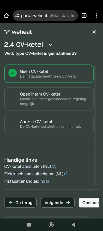

Zou bij mij de optie dat de CV ketel bij moet springen uitgezet moeten worden ? De WP moduleert nu op 92%, haalt de doeltemp niet en denkt de CV bij te kunnen schakelen. Maar ik heb geen CV ketel meer...
Volgens de installateur moest de WP op 'hybride' blijven staan omdat hij geen SWW doet.

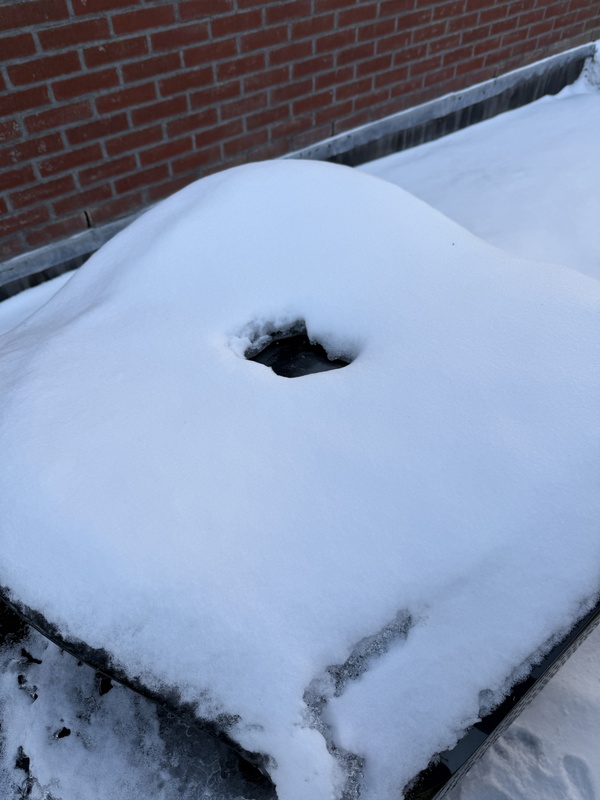

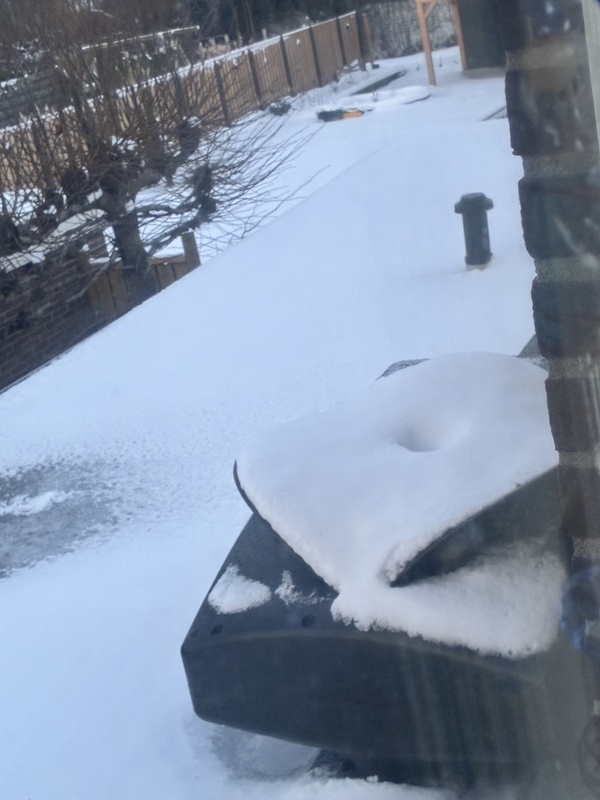

Ik heb de binnen-unit, daar zit dat elektrisch element in toch? Ik zag qua status dat deze wel aansprong, maar qua energieverbruik zag ik geen verandering. Hij staat volgens mij -maar dat kan ik als gebruiker niet zien volgens mij- op backup.
Na 10 minuten spanningsloos maken van de buitenunit ging hij 30 minuten daarna wel weer lopen. Tot nu toe gaat het weer goed, heeft het SWW weer richting 40 graden gekregen en is nu de vloerverwarming weer aan het opwarmen. Defrosts gaan ook goed (maar die gingen de afgelopen dagen ook prima).
Qua sneeuw ligt hij helemaal vrij. Beetje stuifsneeuw zou inderdaad wel kunnen, maar met de intensieve sneeuwbuien van de afgelopen dagen ging het zonder problemen.
Installateur is aan het kijken, maar minder prioriteit omdat hij nu wel weer draait.

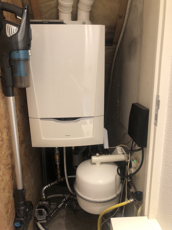

aloft schreef op zaterdag 10 januari 2026 @ 10:35:

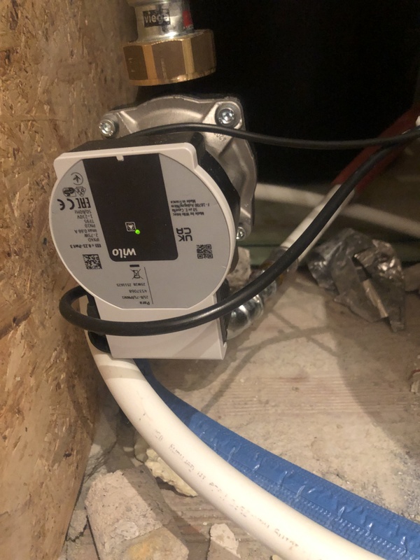

Geen idee stuur eens een foto van jouw binnenunit om dat te beoordelen.
  • aloft
  • Laatst online: 22:33
Carboy54 schreef op zaterdag 10 januari 2026 @ 11:07:
Afbeeldingslocatie: https://tweakers.net/i/KJy_P14UGeYRZEERH4_cy_F1I1U=/x800/filters:strip_icc():strip_exif()/f/image/XKaYPqCAhg0yIR5rQIhwcqj5.jpg?f=fotoalbum_large

Carboy54 schreef op zaterdag 10 januari 2026 @ 11:16:
Klopt dat is de WEP met BUH
Dank, volgens mij staat hij al op 'backup' (kan me herinneren dat de installateur dat zo ingesteld heeft). En tijdens de standby modus zag ik inderdaad qua status het element 'aangaan'. Maar dus zonder effect qua stroomverbruik. Dus op die status klopt niet door de storing, of het element is niet aangesloten (weet niet of dat uberhaupt kan, of dat dat aan de binnenkant vast aangesloten zit)

Jpiek schreef op zaterdag 10 januari 2026 @ 10:15:
Ja, dan moet je "inbedrijfstelling" opnieuw doorlopen, aangeven dat je geen gasketel meer hebt en daar kan je ook aangeven dat hij alleen verwarming doet.

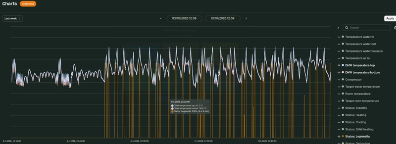

Hallo, eerst keer dat ik hier post. Heb nu sinds een aantal maanden ook een weheat warmtepomp met boilervat en ben er heel erg tevreden mee :D. Nu zie ik alleen dat hij deze week elke dag een legionella run doet terwijl hij, volgens mij inziens, elke keer wel de temperatuur haalt. Weet niet of het door het weer komt of dat het door iets anders komt of zou ik deze vraag bij de installateur neer moeten leggen?

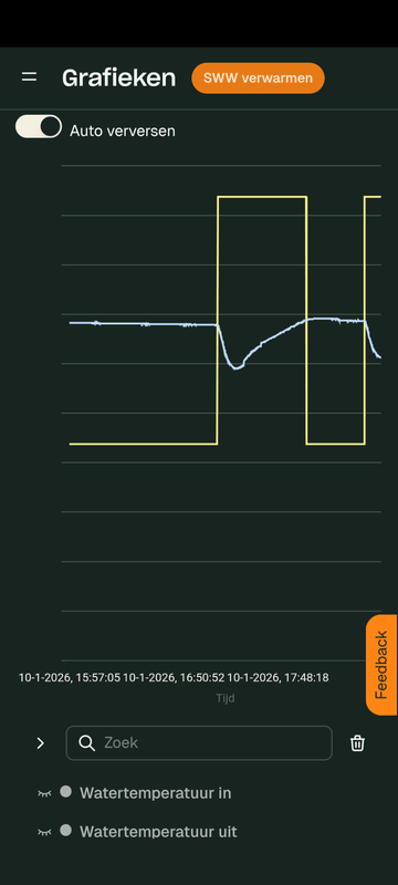

Ik heb de Blackbird p80 en boilervat van weheat van 200liter.
Afbeeldingslocatie: https://tweakers.net/i/FX6scxdvJMX7wCwf979XhffThtI=/800x/filters:strip_icc():strip_exif()/f/image/ZqJGl6u501ME8gWZfCaToei9.jpg?f=fotoalbum_large
Elke dag een legionella-run is niet de bedoeling natuurlijk. 1 keer in de week, volgens vast schema. Wat zijn de instellingen in de app voor SWW? Staat deze op 'handmatig' en zo ja, hoe ziet het schema er dan uit? (dan nog zou t niet moeten natuurlijk).
Zeker bij de installateur neerleggen!

Satefan schreef op zaterdag 10 januari 2026 @ 12:24:
Dat was ik nog vergeten te melden in mijn eerdere post. Heb een handmatig schema erin gezet. Hij start elke dinsdag om 13:00. Maar ik zal de vraag bij de installateur neerleggen.
  • Jpiek
  • Registratie: Maart 2022
Jpiek
teacher schreef op zaterdag 10 januari 2026 @ 11:29:
Klusje voor de installateur dus...
Zal er eens een mail aan wagen...

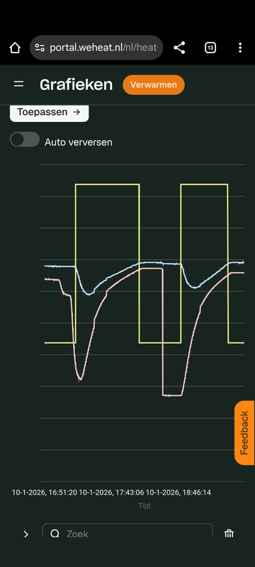

Je ziet dat de watertemperatuur met name aan het einde van de defrost dat aanvoer en retour temp dalen.
Begreep destijds van WeHeat monteur dat 100L buffer dat volledig voor de P80 kon opvangen.

Hmm ok. Ik zie nu dat de CV continue aanstaat. De gevraagde watertemperatuur is 31.5 graden, de compressor staat op 99%... ik dacht dat de Sparrow dat makkelijk aan moest kunnen?

50 of 100 liter jouw temperatuur daalt altijd tijdens een defrost om daarna langzaam weer te herstellen.

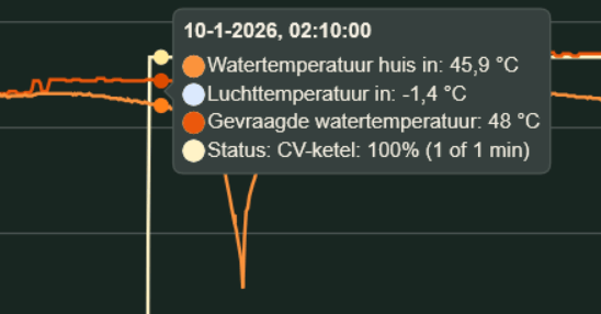

Even een 'tussenstand' van hoe de BB hier draait met dit soort koude dagen en 'extreme omstandigheden' (vergelijken met het voor en najaar zeggen we dan maar):
Afbeeldingslocatie: https://tweakers.net/i/zfTjfCcj3hx5on-mJRnxNNiCVAQ=/800x/filters:strip_exif()/f/image/JaFLtgUJhopER9Y6QXpvs9Lf.png?f=fotoalbum_large
De BB draait rustig door, weinig bijzonderheden en ook weinig defrosts met dit type weer. Met de sneeuw van de week tussen de 5 en 8 defrosts per 24 uur, afgelopen nacht geen enkele. Alleen als de compressor echt moet gaan werken dat volgt er een defrost. Tijdens een SWW run met name. Het huis blijft prima op temperatuur, boven is het iets frisser omdat daar alleen radiatoren hangen, maar nog steeds prima.

Satefan schreef op zaterdag 10 januari 2026 @ 13:57:
Wel een groot verschil met mijn installatie, ik zit ook op 31 graden target temperatuur om het huis (100 m2 vww) warm te houden, maar draai op 91 % compressor tov jouw 46 % . delta T van water in/uit is 7 graden

aloft schreef op zaterdag 10 januari 2026 @ 15:02:
Dan moet het in isolatie etc zitten lijkt me. Met een hogere delta T moet de WP dus harder werken om er weer 31 graden van te maken. Isolatie verbeteren en tocht elimineren scheelde bij mij behoorlijk. Het mes snijdt ook aan 2 kanten. Hoe lager de compressor hoeft te draaien, hoe minder defrosts, hoe stabieler het systeem draait.
Veel onderbrekingen zorgen voor onrustig gedrag etc, dalende vloertemperatuur. Ik heb geen buffervat, maar mis deze ook niet.

Defrost duurt hier 12 tot 14 minuten, de BB80 binnenunit pompt dan ruim 23L/min, dus 50L vat is na 2 min leeg, een 100L vat na 4 minuten. Ik heb hier het vat verwijderd, met in totaal 13 groepen vloerverwarming, één fancoil en een T22 radiator in de gang

  • Jpiek
Jpiek
Top, dank je. Blijft jammer dat we er als tweakers niet zelf bij kunnen. Ik vind m'n installateur achteraf niet uitblinken in medewerkzaanheid.
Overigens blijft het huis aardig op de gewenste temperatuur (0,1 onder de ingestelde/gewenste kamertemperatuur) hoewel hij qua watertemperatuur behoorlijk achterblijft : gevraagd : 52C, Huis is 43,8C Retour 36,3
Misschien moet ik toch mijn stooklijn eens gaan herzien...
Toch raar, rond 2:00 vanacht vond hij met 2C verschil ineens dat de CV aan moest en is sindsdien aan gebleven :
Afbeeldingslocatie: https://tweakers.net/i/JFfh0IWQkQzoS94jihhS-DS9qFA=/fit-in/4000x4000/filters:no_upscale():strip_exif()/f/image/kUJgZkqmls1e2xP94SKGRTzS.png?f=user_large

ATTENTIE: ICE ALERT VOOR IEDEREEN MET EEN P80/P60
Ik kom net van het dak 2 hoog waar de P80 op de dakkapel staat. Het ziet er zo sfeervol uit zo'n blackbird met een witte hoed: helaas schone schijn in mijn geval: niet te zien is de ijslaag die er onder zit. Ik heb er een dikke laag tot wel 6 cm voorzichtig af moeten bikken, die vrijwel de hele hoed bedekte, in het middendeel was de laag het dikst. Verder in een hoek (zie foto) onder de hoed een massief pakket gesmolten en direct weer bevroren sneeuw. Uiteraard zijn de plaatselijke weerscondities flink van invloed. Trek zelf maar je conclusie mbt geluid en risico op disfunctioneren en of dat wellicht op jouw situatie ook een rol kan spelen.
HansAfbeeldingslocatie: https://tweakers.net/i/G6903aSZfrqC9NVaSgjNH0Cq2QQ=/800x/filters:strip_icc():strip_exif()/f/image/0zKR6ILt8dFaDRKukpxg8iB1.jpg?f=fotoalbum_large
  • johnbrand
  • Laatst online: 13-10 00:08
Bij ons ook een dik pakket op de BB P60. Maar nog geen noodzaak gezien er iets af te gaan bikken.
  • feico.de.boer
johnbrand schreef op zaterdag 10 januari 2026 @ 16:13:
Dat was in mijn geval ook de conclusie.

Ben toch ff gaan kijken, idd een zeker 6-8 cm dik plakaat aan ijs onder de sneeuw. Vreemd genoeg was het exacte midden van de hoed geheel vrij van ijs... Wellicht door defrosts ?
Effin, ijs er af gebikt, eens kijken of het wat doet met de lucht temperatuur in...
  • Tijgerkracht

Jpiek schreef op zaterdag 10 januari 2026 @ 16:20:
Same here!
Afbeeldingslocatie: https://tweakers.net/i/YM_VG3yki7J5UbKIYVQGQs3myy4=/x800/filters:strip_icc():strip_exif()/f/image/xKobLC0GTyXFPUowegy5cmjU.jpg?f=fotoalbum_large
Verder weinig echt ijs om eraf te bikken.
  • phYzar
  • Laatst online: 23:51
nogrid schreef op zaterdag 10 januari 2026 @ 16:05:
Laten we hier even een mentale bookmark plaatsen, voor als het weer mooi weer is, en mensen zich afvragen of hun dakkapel wel resonantie-vrij is, of hoe vaak je nou wel of niet onderhoud moet plegen, en of die slechte bereikbaarheid nou echt zo'n issue is. Unit buiten bereik is geen zicht op gezeik.
  • nogrid
  • Registratie: December 2024
  • Laatst online: 27-11 11:31
k heb inderdaad veel defrosts gehad, tot wel steady 1 per uur. Wordt binnenshuis wel warm, zonder buffervat of BUH.
Of, als het midden warmer wordt dan de randen, dan smelt de sneeuw daar het eerst, smeltwater kan via de plooien niet weg lopen, vriest weer vast etc. Tempin/tempuit is hier 31/37, who knows
  • Hendrik Keizer
  • Registratie: Maart 2019
  • Laatst online: 22:59
Satefan schreef op zaterdag 10 januari 2026 @ 16:31:
Same here!
Iedere keer denk ik dat is die van ons :-)Afbeeldingslocatie: https://tweakers.net/i/4U7bFZ_kWxwli0ho6MnAnmCw0AQ=/x800/filters:strip_icc():strip_exif()/f/image/hRPrGAcv5TCd8dUsrslFBId7.jpg?f=fotoalbum_large
[ Voor 29% gewijzigd door Hendrik Keizer op 10-01-2026 16:46 ]

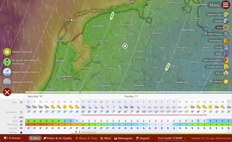

Het gaat een mooie test worden vannacht, in Drente tot -12, rond Rotterdam -7....
Afbeeldingslocatie: https://tweakers.net/i/JOJVLBEmBEnzSWdc5AO_XBR4ywI=/800x/filters:strip_icc():strip_exif()/f/image/o6Bk3CjmBhdsaXKbCtZzzBvu.jpg?f=fotoalbum_large

  • RonaldArendsen
  • Registratie: Juni 2018
  • Laatst online: 10-11 20:36
Afbeeldingslocatie: https://tweakers.net/i/vuEO71gSjc2FzTLVaQ16vZ5HLus=/x800/filters:strip_exif()/f/image/ANtwHPnhD2jG4hBrjvAHm9FO.png?f=fotoalbum_large
Wie kan mij dit uitleggen. De SWW begint te verwarmen en daarna gaat pas de watertemperatuur naar beneden. Ik ga er vanuit dat de SWW wordt aangevuld direct bij afname. Is dat dus niet zo?
  • Mausssie

  • orillion
  • Laatst online: 08:44
RonaldArendsen schreef op zaterdag 10 januari 2026 @ 19:01:
Zet ook SWW onder eens aan in die grafiek. Dan zie je dat er eerst menging is tussen onder en boven, ze gaan dichter naar elkaar en daarna gaan ze allebei pas stijgen.

  • Kirvis
  • Registratie: Juli 2023
  • Laatst online: 08:01
Kirvis
Dat is logisch!
Als de SWW pomp aan gaat, dan gaat het water dat in de WP zit, en dat de gevraagde temperatuur heeft van het CV bedrijf, opeens door de boiler stromen. De WP gaat dan wel aan, maar heeft een paar minuten nodig om het water op de doeltemperatuur de brengen.
Omdat het water in je boiler een hogere temperatuur heeft dan het water in je CV circuit (althans, dat hoop ik voor je), zie je eerst de temperatuur in het vat kort dalen, voordat de extra energie uit de warmtepomp deze weer omhoog brengt.
Heel logisch dus!
Sparrow P60, 300L SWW, géén buffervat, overal VVW, bouwer van www.weheat-monitor.nl
  • RonaldArendsen
orillion schreef op zaterdag 10 januari 2026 @ 19:37:
Afbeeldingslocatie: https://tweakers.net/i/9JzMcLfYgOPyTO10wx5MIM8BCzY=/x800/filters:strip_exif()/f/image/H6iVr3HGzPDKiXH8OKObuKwv.png?f=fotoalbum_large
Volgens mij snap ik wat je bedoeld. Bedankt

  • Bassgate
  • Registratie: Januari 2026
  • Laatst online: 19-01 13:20
Goedemorgen,
Ik ben net nieuw op dit forum daar ik ook tegen problemen aan loop met de Sparrow.
Onze WP is begin december 2025 geplaatst.
Wij hebben gekozen voor een hybride oplossing dus gebruiken voor tapwater nog een Remeha Elga Ace 40.
Wij zijn voor aanschaf bij Weheat geweest en hebben hier een rondleiding door de fabriek gehad.
Bij deze rondleiding hebben wij ook de Sparrow gezien en het geluidsniveau gehoord op 90% vermogen.
Dit geluid vonden wij verwaarloosbaar en op basis hiervan hebben wij de offerte getekend bij een lokale installateur.
We hebben gekozen om de WP aan de muur te hangen daar het dak van de garage van houten balken is met stro platen (woning 1974) en aangrenzend is met onze buren om eventueel overlast te voorkomen. Echter na de installatie lopen we tegen de volgende punten aan:
1: bij koudere temperaturen < 4c maak de compressor een constant luid gebrom welke door de hele woning te horen is.
2: de circulatie pomp draait zo hard dat in sommige ruimtes zoals de badkamer een constante vervelende stroming te horen is.
3:,Hiernaast zorgt deze circulatie pomp dat bij aansturen van de bestaande Remeha ketel deze zijn warmte niet kwijt kan daar de circulatiepomp pomp van de WP te krachtig is zodat er geen warmte uit de ketel kan komen. Vervolgens spring hierna de ketel in storing en hebben we ook geen tapwater.
Onze locale installateur krijgt het niet opgelost.
Iemand enig idee?
  • Razer
  • Laatst online: 09:33
Bassgate schreef op zondag 11 januari 2026 @ 08:35:
Goedemorgen,
Iemand enig idee?
1. andere speciele dempende voetjes voor onder de WP, voor montage aan de muur op beugel
2. de flow is in te tellen door je installateur, maar zorg sowieso dat genoeg zones volledig open staan
3. maak eens foto van je situatie bij de CV-ketel etc.
Met beetje zoeken in dit topic kom je overigens vaak al een heel eind.

  • Bassgate
Razer schreef op zondag 11 januari 2026 @ 08:54:
De Flow van de circulatiepomp staat al ingesteld via WeHeat op minimaal 8m3p.u verbruikt ook constant een 60w 24/7
Met de voetjes zou kunnen maar dat neemt nog het brommende geluid niet weg. Afbeeldingslocatie: https://tweakers.net/i/Yp7_Q3LmvDJgkfDttGSNcPa29Dc=/x800/filters:strip_icc():strip_exif()/f/image/mwnlrANfO33yN9A2eoyxyqWT.jpg?f=fotoalbum_large
Afbeeldingslocatie: https://tweakers.net/i/C2cyDPojj_sOD-72lIfjOUJyg1U=/x800/filters:strip_icc():strip_exif()/f/image/RiHnwy9baRQQP3iq8i6Ddn4i.jpg?f=fotoalbum_large
Afbeeldingslocatie: https://tweakers.net/i/if-gMZyVrxfoKblwCqAxPufVVPg=/x800/filters:strip_icc():strip_exif()/f/image/q4ArozNt2uzkL3572IUvLuUY.jpg?f=fotoalbum_large
  • Jpiek
Jpiek
Waarom hangt die Wilo op z'n kop ?
Meen dat hier voorbijgekomen is dat die gewoon rechtop moet zitten ?

Vanacht -5/6 geweest hier bij Rotterdam.
Qua prestaties van de BB eigenlijk copy-paste van gisteren : doeltemp niet gehaald, blijven steken op ca 43, uitgezonderd vlak na de enige defrost rond 1 uur (46), modulatie op ca 98% dus iets hoger.
Gewenste kamertemperatuur 1 graad gezakt van 23 naar net 22.
Gezien de toch wel uitzonderlijke lage temperaturen ga ik hier geen capriolen qua aanpassingen voor uithalen.
Wel heel apart dat zelfs met lagere watertemp het huis nog redelijk warm blijft. Dus misschien moet ik toch mijn stooklijn iets verlagen.
Ik zit iets verder naar onder. Nog wel in ZH. Vannacht hier ook rond de -5 geweest. Huis koelde wel wat af. Voornamelijk de begane grond en de kille kamer maar vond het opzich wel meevallen. Ik wil zelfs de stooklijn iets verhogen als dit vaker voor gaat koment.
Vanmorgen was het 19.6 beneden waar het normaal tussen de 20.2 en 21 graden is.
Toch maar iets met de ruiten gaan doen om die te vervangen. Zal een boel schelen.
  • jeroendh
De WP stuurt op de "Huis in" sensor. Deze is hoger dan WP uit wat zeer opmerkelijk is.
Als doel 29 is en huis in 29,3 zal hij dat ook rustig doordraaien. Immers de gevraagde temperatuur wordt behaald. Dat de WP uit temperatuur lager is kijkt hij niet naar als het goed is.
Zie ook: Kirvis in "Weheat warmtepompen"
[ Voor 12% gewijzigd door jeroendh op 11-01-2026 11:38 ]

Klinkt alsof er eem max water temperatuur van 45 graden ingesteld is. Als je vvw en een open verdeler hebt ook wel verstandig. Vraag je installateur wat de ingestelde max is.
  • Jpiek
Jpiek
Vanochtend om 10:45 hing de installteur in de app. Hij heeft een update utgevoerd en de inbedrijfsstelling opnieuw doorlopen. Nu inderdaad keurig zonder CV Ketel. Temperatuur uit is 41.9 en huis in blijft nog immer steken op 43.3
  • mog__wai
  • Registratie: November 2014
  • Laatst online: 10:09
DjAntoon schreef op zondag 11 januari 2026 @ 12:27:
Dat kan je ook zelf zien via de Chrome debug info zoals hier beschreven:https://gathering.tweaker...message/83636230#83636230
