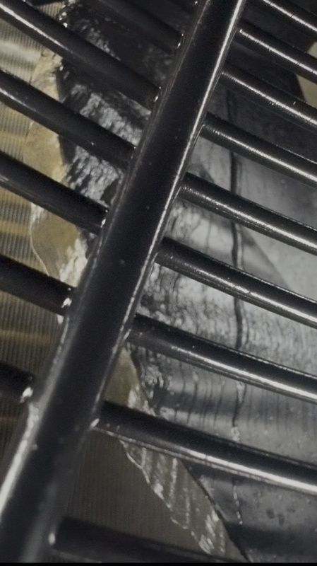

• MartinPTweak
  • Laatst online: 22:27
Als sneeuw voor de zon...
Camera onder de BB80 geplaatst, wilde wel eens zien hoe een defrost verloopt....
Download beide bestanden (in Chrome: Link opslaan als) en speel lokaal af. Als ik het zelf direct afspeel in de browser zie ik geen ondertitels die het proces een beetje documenteren.
Let op, er zit ook audio bij, dus zet die even laag voor je begint, een warmtepomp maakt herrie....
WIN_20260108_15_47_01_Pro P80 Ontdooien test.mp4
WIN_20260108_15_47_01_Pro P80 Ontdooien test.srt
[ Voor 2% gewijzigd door MartinPTweak op 08-01-2026 17:36 . Reden: download details voor Chrome toegevoegd. ]

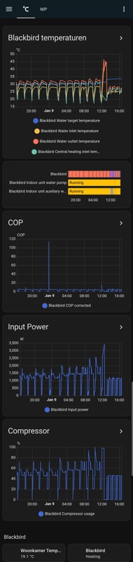

MartinPTweak schreef op donderdag 8 januari 2026 @ 17:35:
Top! Mooi om te zien en er komt natuurlijk aardig wat water uit.
Ik bedacht me van de week dat het handig zou zijn om een defrost te zien, en dan te bekijken hoeveel water er dan langs de voorpoot naar beneden komt. Dat kan me helpen om een effectievere weldorpring te maken tegen het vastvriezen van de voorpoot.
Zou je dat toevallig ook kunnen vastleggen?
groet,
Satefan

Satefan schreef op donderdag 8 januari 2026 @ 17:53:
LOL, ben net weer van het dak af, camera naar binnen gehaald.
Maar goed idee, zal morgen even weer het dak opgaan, defrosts genoeg....

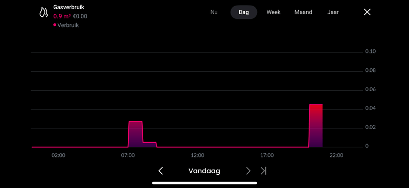

  • Mausssie
  • Laatst online: 25-11 10:11
Zonder dat ik zelf iets in de instellingen heb aangepast, lijkt er bij mij BB80 ook wat veranderd te zijn.
Afbeeldingslocatie: https://tweakers.net/i/wDo_TupsqJ_Bc-Q-EEILEVSJN0k=/800x/filters:strip_exif()/f/image/1plqBsfj7HXuMfssWFel4X8V.png?f=fotoalbum_large
Afbeeldingslocatie: https://tweakers.net/i/n1QVWaESouXGYkhxcRgS2Zbn-NI=/800x/filters:strip_exif()/f/image/sLUTHbt9lgrCSnDJSPLm5bZV.png?f=fotoalbum_large
Dit was dinsdag. Behoorlijk wat gasverbruik.
Afbeeldingslocatie: https://tweakers.net/i/4IE3Zz_PwSFVtcJjH_1xbkWyhbA=/800x/filters:strip_exif()/f/image/p7Lr1zAksZ3si6ZZPtXawnVY.png?f=fotoalbum_large
Afbeeldingslocatie: https://tweakers.net/i/13pfcI8Qp3TK-WPaM_liq8PEnpE=/800x/filters:strip_exif()/f/image/NFg1hPByzvjnSKq0CYIVXCO8.png?f=fotoalbum_large
En dit vandaag. Aanzienlijk minder gas.
Warmtepomp draait wel op hoger vermogen en wat meer defrosts, maar in mijn optiek is dit wel wenselijker dan voorheen.

  • MartinPTweak
Op onze BB80 (op het dak) hangt een flink stuk ijs in het midden onderop, dus niet op de lamellen, hebben andere mensen dat ook? Een defrost smelt dat een beetje weg, maar het blijft grotendeels zitten.
We hadden 16 defrosts vandaag, dit ijs in het midden lijkt te groeien.

MartinPTweak schreef op donderdag 8 januari 2026 @ 22:41:
Vorige winter is hier ook eens een foto langsgekomen van een BB die extreme ijsvorming onder de lamellen had (ijspegels tot op het dak). Volgensmij is het wel heel uitzonderlijk. Ben best benieuwd hoe dat komt.

Iemand eerder last gehad van ijsvorming op de blades van een BB die vervolgens ergens tegen aankomen? Na het handmatig uit/aanzetten en een defrost is het tikken voor nu weg.
Afbeeldingslocatie: https://tweakers.net/i/WAvKuxcv4h25WFvrZCe9-UXOFZo=/x800/filters:strip_icc():strip_exif()/f/image/UHb4rjgTZu2P4vpdbNTf89uh.jpg?f=fotoalbum_large

precies schreef op vrijdag 9 januari 2026 @ 11:28:
Hier nu ook aan de hand. Ik wacht de volgende defrost even af...
  • precies
  • Laatst online: 09-03 09:04
AlteKiet schreef op vrijdag 9 januari 2026 @ 14:24:
Ik heb contact opgenomen met mijn installateur. Die heeft foto’s en video’s naar WeHeat gestuurd. Het lijkt nu overigens volledig weg te zijn. Maar betekent niet dat het vandaag of dit weekend niet meer gaat terugkomen.

precies schreef op vrijdag 9 januari 2026 @ 14:29:
Inmiddels reactie van mijn installateur. Weheat heeft hier een aantal meldingen over binnen gekregen. Kwam volgens hun door de wind die makkelijk onder de kap kan komen. Zou niet schadelijk voor het apparaat moeten zijn. Indien je er veel last van hebt kun je de wp even uitzetten en lauwwarm water over de bladen sproeien zodat het smelt. Of de installateur vragen om de wp tijdelijk in ventilatorstand te laten zetten om het te laten ontdooien.

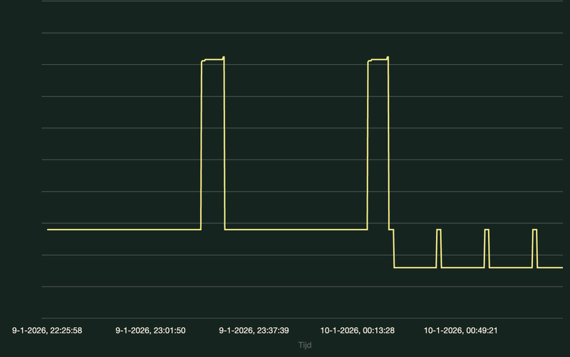

  • Mitashi
  • Laatst online: 25-11 20:25
Iemand enig idee wat hier gebeurt? Doel temperatuur wordt niet meer gehaald en de compressor is gecapped, terwijl ik niks aan het stilte niveau heb aangepast.
Afbeeldingslocatie: https://tweakers.net/i/VvFAN8bh0H-kQB7gRe7CbhHsBGU=/x800/filters:strip_icc():strip_exif()/f/image/rgJLoKAkvEWOBerf9XmTGr7W.jpg?f=fotoalbum_large

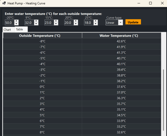

  • SiNisTrAD
  • Laatst online: 27-11 15:57
Ik vond het wat irritant dat ik niet goed de warmtepomp temperatuur voor elke buiten temperatuur op de stooklijn kon zien dus heb even snel een appje "gevibecode. Hier ik snel alles kan aanpassen en het resultaat zien. Mocht dit handig zijn voor iemand het staat op GitHub: https://github.com/Kjonge/HeatPump-chart "
Afbeeldingslocatie: https://tweakers.net/i/sJJT32M-KHh890OmbRzhvksINKQ=/800x/filters:strip_exif()/f/image/6pnoa4C0GDcnSIagyLdYEf8S.png?f=fotoalbum_large
Afbeeldingslocatie: https://tweakers.net/i/-b2RV6uufvVAAez8A7RH3Dt8gNo=/fit-in/4000x4000/filters:no_upscale():strip_exif()/f/image/wEH56j41ulXplGzMsZZ3ZQ8u.png?f=user_large
  • AlteKiet
  • Laatst online: 02:08
precies schreef op vrijdag 9 januari 2026 @ 15:55:
Sprayen (plantenspuit) met heet water werkt perfect!
... voor 5 minuten ... dan komt het weer terug. Vriest meteen weer aan, blijkbaar. Niet gek met dat natte weer en met die diepvrieslucht uit de radiator.
In de luchtvaart heet het icing conditions, daar zijn helikopterpiloten ook niet dol op. IJsklonten aan de rotorbladen.
Precies tijdens een defrost nog eens sprayen, misschien is er dan meer warmte om het te laten smelten.
edit - 18.00u - helpt ook niet echt.
edit - 18.10u - net na de defrost nog eens een hele plantenspuit eroverheen, Nu (18.25) gaat het al een tijdje goed...

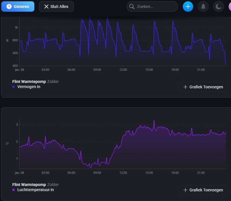

Ik heb vanochtend en vanmiddag tocht strips geplaatst (Deltafix 9 mmx7 mm) in de ramen en deuren van de woonkamer.
Gisteren was de COP 3.7, vandaag 4.2.
Je ziet goed dat de Flint warmtepomp stabieler draait, maakt minder hoge pieken van rond de 1200 watt, zit nu tussen de 800 en 900 watt.
De temperatuur in de woonkamer is nu 19,7 graden, wat gisteren tussen 19,1 en 19.3.

Ik heb nu ineens ook last van de standby modus terwijl de BB80 al weken prima draait, met regelmatig ontdooien. Hij start nu elke 10 minuten een 'verwarmen'-poging, maar breekt hem dan vrij snel weer af, om terug in standby te gaan, terwijl de gevraagde watertemperatuur 6 graden hoger is dan de daadwerkelijke watertemperatuur.
Afbeeldingslocatie: https://tweakers.net/i/h5fVoJRIpMuqq4TCdcKg7lfcgfY=/800x/filters:strip_exif()/f/image/bKhp4QYCGLp8Jc16ftnjyW4n.png?f=fotoalbum_large
Ik heb nu handmatige SWW verwarmen aangezet (boost knop). Dan start hij ook weer eventjes op, maar daarna gaat compressor terug naar 0 , maar blijft de SWW pomp wel draaien (en trekt zo het hele vat kouder). Het uitzetten van boost was net te laat, want nu is de temperatuur onder het gevraagde niveau en blijft hij dus rondpompen. Over een uur is het hele vat dan een graad of 25-30 vermoed ik.
Ik zie ook dat volgens de status op het moment dat hij op standby gaat, het electrisch element aangaat. Maar dat zie ik niet in m'n stroomverbruik (of het moet echt heel zuinig zijn ;-) ).
Ik besef met dat ik deze storing ook in november al een keer gehad heb. De installateur heeft er toen op afstand naar gekeken en het leek toen opgelost. Was ook in de nacht (net als nu), ik weet niet of de weersomstandigheden hetzelfde waren.

Lijkt mij dat hij zijn defrost niet kan afmaken door gebrek aan warmte en nu in storing staat. Stuifsneeuw onder de BB wellicht waardoor condensor is bevroren?

Misschien overheen gelezen, maar heb je een buh? Deze eerst op backup zetten en de pomp weer draaiende maken (warmte + defrost over kleine groep!), daarna aanpassen naar booster en mee laten helpen!
