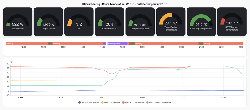

  • Satefan
  • Registratie: Augustus 2022
  • Laatst online: 23:57

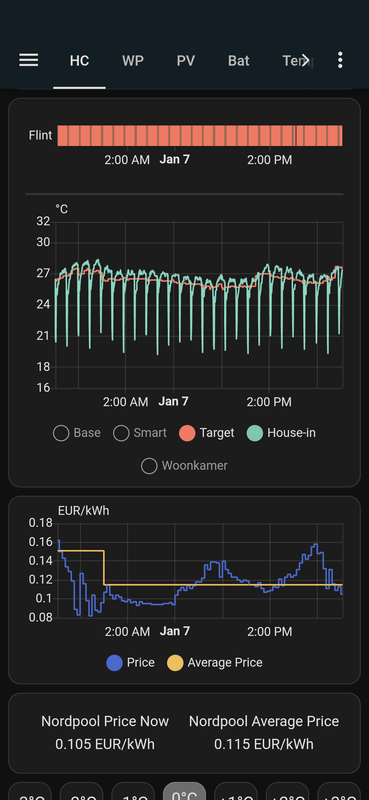

Even geïnspireerd geraakt hier van de week. Heb dit nu op een tablet staan in de woonkamer.
Afbeeldingslocatie: https://tweakers.net/i/yY48U6R7nHudYJnB-FuyjnbUj40=/800x/filters:strip_exif()/f/image/8x84l6ujS6nRi9fmKJJptucY.png?f=fotoalbum_large

  • Gies123
  • Registratie: Maart 2018
  • Laatst online: 06:32
Satefan schreef op woensdag 7 januari 2026 @ 23:08:
Nice @Satefan! Om dan toch 1 keer offtopic te gaan: dit dashboardje heb ik in de woonkamer staan zodat we alles kunnen bedienen (maar het meeste gaat automatisch).
Afbeeldingslocatie: https://tweakers.net/i/XuC5241H0ygGUkcHq3S8QFdAaa8=/800x/filters:strip_exif()/f/image/ekQs8aSrzQ49yKfWvLwRys5d.png?f=fotoalbum_large
Misschien nog inspiratie voor anderen: onderin staan knoppen om de stooklijn van de warmtepomp tijdelijk in zijn geheel 2-5 graden omhoog te trekken. De -2 boosterknop (eigenlijk een soort nachtverlaging) gaat alleen aan als het buiten > 12 graden is (instelbaar).
En achter de warmtepomp-knop zitten inderdaad de Grafana overzichtjes:
.Afbeeldingslocatie: https://tweakers.net/i/8yH4ptSNqLV0sV-iKnSPvpw-wKA=/800x/filters:strip_exif()/f/image/y1AK9SmELdAsSAHufIHtV1O3.png?f=fotoalbum_large
En nu weer gauw ontopic O-)

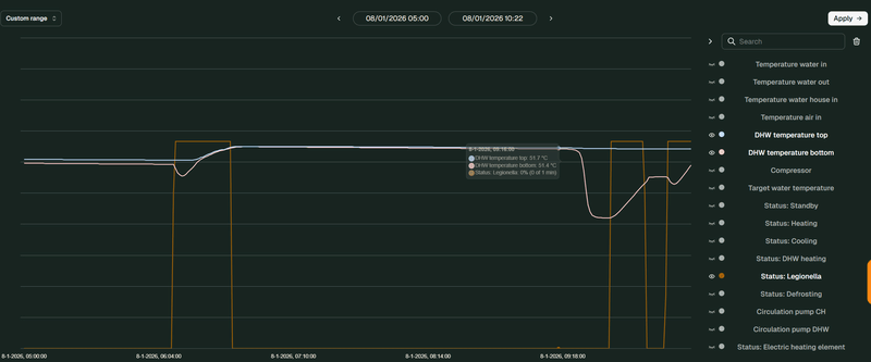

  • kipfel
  • Laatst online: 15-11 18:16
Kirvis schreef op dinsdag 6 januari 2026 @ 15:18:
Volgens mij heb ik het gevonden, en is dit een duidelijke bug in de aansturing.
@Weheat, lezen jullie mee?
Wat was er aan de hand?
  • Legionella run stond ingesteld op zondag om 13 uur
  • Echter, bleek er ook nog een gewoon handmatig slot onder te zitten tussen 13 en 14 uur.
  • Dat zag je niet in de app, omdat in de UI van de app de legionella setting visueel vóór die van het normale SWW bedrijf word geplaatst
  • Die normale SWW setting heb ik gemaakt door een andere dag naar de zondag te kopiëren, volgens mij nadat ik de legionella start had ingesteld
.[Afbeelding]
Heel sjiek. Kan ik nog heel veel van leren met mijn hele simpele dashboard in HA _/-\o_ :P

Gies123 schreef op donderdag 8 januari 2026 @ 07:06:
.[Afbeelding]
Hoe boost je de stooklijn. Heb je een OTGW of werkt dit via de API? Dit zou ik ook graag kunnen instellen
DashboardJE :? :X
Ik dacht dat ik lekker bezig was met domotica, maar dit slaat alles... _/-\o_

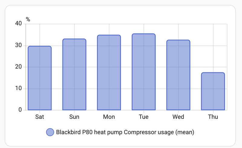

Gaaf zeg! Nu nog even omzetten in het Nederlands?
En jouw compressor draait nog op 20%?

I.p. schreef op donderdag 8 januari 2026 @ 08:36:
Ik regel alles via een centrale Homey en een OTGW inderdaad (plan geleend van @Jpiek :*) ). Is even een weekend uitzoeken maar dan ben je behoorlijk in control over de warmtepomp (en daarmee de temperatuur in je huis).

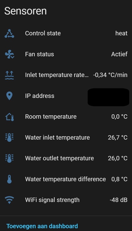

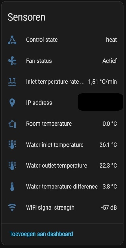

Vraag over de sensoren voor de watertemperaturen.
De sensor van Huis in geeft een hogere waarde als warmtepomp uit.
Komt dit omdat deze "te" goed geisoleerd is met buis isolatie in de kleine CV ruimte waardoor die een te hoge waarde aangeeft?
Het lijkt mij dat de temperatuur van warmtepomp uit hoger moet zijn of hebben andere mensen ook een hogere waarde?
En de delta T die ik heb. Lijkt mij een goed toch?

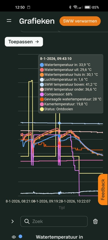

I.p. schreef op donderdag 8 januari 2026 @ 09:26:
Voor komende zondag worden écht lage temperaturen verwacht. Wordt hier uit veiligheid/zekerheid wellicht vanuit Weheat op aangestuurd?
Goed punt, toch maar de legionella run straks eruit halen en op 'donderdag' zetten nu.
Grafiek is niet best deze ochtend van 06:00 tot 10:30: SWW-Legionella-Defrost--verwarmen (uurtje)-Legionella
Zonder vvw heb je lang geen warmte...
Temp binnen is nog steeds 20 dus hier geen issues.
Overigens verwacht ik zo wel weer een defrost na de legionella run. Ook wel cool om te zien is dat de compressor bij de SWW en Legionella run eerst 100% zijn en de huidige run vanaf 09:00 de compressor snelheid start op 83% en vervolgens zakt naar 47%. Toch lijkt de BB er rekening mee te houden dat hij op 100% wellicht te snel in defrost schiet om het af te maken.
Afbeeldingslocatie: https://tweakers.net/i/3tZClqrM1PY9icG7kP9T6zWKd9Q=/800x/filters:strip_icc():strip_exif()/f/image/z1MiqYgPJ0ka97w9uoKBGHzk.jpg?f=fotoalbum_large
[ Voor 41% gewijzigd door STIMPPYYY op 08-01-2026 10:41 ]

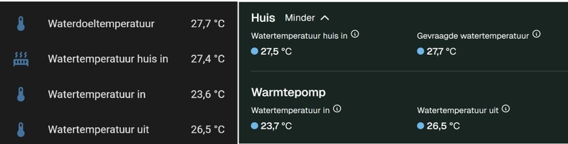

Kevin1990 schreef op donderdag 8 januari 2026 @ 10:10:
Ik zie af en toe hetzelfde. Soms 5 graden verschil of hoger. Afstand sensor tot Sparrow buiten ongeveer 2,5 meter. Geen idee waardoor dit veroorzaakt wordt. Die sensoren lijken (af en toe) niet goed te werken binnen en buiten.
Misschien net na een SWW run?
Het warme water tussen je WP en driewegklep (danwel SWW pomp) loopt dan je cv circuit in.
Zal normaliter een kleine hoeveelheid zijn, maar je huis-in staat dan eventjes hoog en zal daarna weer snel teruglopen

Nu heb ik vanochtend om 7:30 ineens een legionella run ipv de planning die op zaterdags om 12:00 uur staat.
Dat is apart, want bij mij was de legionella dus helemaal uitgeschakeld. Hij had bij ons al sinds halverwege december geen run meer gedaan.
Sparrow P60, 300L SWW, géén buffervat, overal VVW, bouwer van www.weheat-monitor.nl

  • Kevin1990
  • Registratie: Februari 2024
  • Laatst online: 27-11 17:07
Kevin1990
hans_u schreef op donderdag 8 januari 2026 @ 11:33:
mmmm. Staat je huis-in altijd hoger dan WP-uit? Of sporadisch?
Eigenlijk altijd.
Zie hieronder een grafiek van HA.
Afbeeldingslocatie: https://tweakers.net/i/AaWdD5Wp8zq8bDvv5Rcw9TFSRKo=/800x/filters:strip_icc():strip_exif()/f/image/pn2u15JMcurDDZ7IMWKiXRfk.jpg?f=fotoalbum_large
  • Pr088
  • Laatst online: 27-11 19:05
Pr088
Jpiek schreef op donderdag 8 januari 2026 @ 11:47:
En ik 'hack' niks, de OTGW is letterlijk dat, een gateway. Ik overrule eigenlijk de thermostaat, en stuur zelf een doeltemp naar de WP ipv die ADHD thermostaat :D
Ik merk niks van intelligentie of overrulen van mijn settings door de WP. Waarschijnlijk vanwege de aansturing op OT...
OT op basis van een 'gewone modulerende thermostaat' is springeriger dan een stooklijn, maar ik merkte wel na een week of 3 dat Weheat de piekvragen van OT afvlakt. OT schiet bijvoorbeeld de gevraagde temperatuur naar 40 graden en Weheat stuurde mijn WP dan naar 33-35 temp uit. Het enige nadeel vond ik eigenlijk dat de warmtepomp eerst vol aan ging op 80-100% compressor en daarna weer terugmoduleert. Stooklijn bij dit koude weer vind ik wat prettiger werken, maar WeHeat met OT leert wel bij.
  • Pr088
Pr088
Kevin1990 schreef op donderdag 8 januari 2026 @ 12:05:
Eigenlijk altijd.
Hmm dat is inderdaad bijzonder. Mijn huis in staat nu op 28,2 en water uit op 29,1. Mijn dakdoorvoer zit echt naast de warmtepomp, maximaal 1 meter. Ook bij warme temperaturen is dit verschil ongeveer 1 graad. Wat afkoeling en mogelijk ook een kleine afwijking van de temp-sensor. Een hogere temp huis in is wel bijzonder. Maar als je stooklijn goed staat dan is er toch niks aan de hand? Lijkt een beetje gek, maar als de hut warm is... 8)

  • Kevin1990
Kevin1990
Pr088 schreef op donderdag 8 januari 2026 @ 12:13:
Het huis blijft goed warm dat is het probleem niet maar doet die dit wel efficiënt omdat er dus 1 van de 2 een wat afwijkende waarde geeft?
Bij ons is de lengte naar binnen toe ±1.5m waarna die via de centrale unit naar binnen gaat.
Daarna via de schacht van de 2e naar de 1e verdieping waar de CV ruimte centraal op de 1e verdieping te vinden is.
Leidingen zijn geisoleerd met buis isolatie. CV ruimte zit vol met het buffervat, centrale afzuiginstallatie en nog wat elektra.
Misschien warmt de ruimte op door de kleine inhoud van de ruimte en toch wel wat waterleidingen?
Zou mooi zijn als je eigenlijk de temperatuursensoren kan corrigeren om de juiste waardes aan te geven.
Ik ga eens kijken wat het doet als ik de temperatuursensor een klein stukje verplaats en vastzet op een ander deel van het leidingwerk.
Eigenlijk altijd.
Leidingen verwisseld?? Aanvoer / retour op de warmtepomp. Of pomp?

  • Kevin1990
Kevin1990
Carboy54 schreef op donderdag 8 januari 2026 @ 12:21:
Zou kunnen maar lijkt mij sterk.
Binnen in de CV ruimte komt de leiding van de warmtepomp binnen met rode isolatie.
Daarna circulatie pomp -> back up heater -> afgiftesysteem. De water huis in temperatuursensor zit kort na de back up heater. Deze is nog niet bijgesprongen. De temperatuursensort zit ±1m na de circulatie pomp.
Als de leidignen verwisseld zouden zijn zou het buffervat verkeerd zitten want dit zit zoals ik het zie als laatste waarna die met een leiding met blauwe isolatie naar de warmtepomp gaat.
De Jaga pro ventielen zouden daardoor moeten gaan klapperen. Dit was namelijk in het begin het geval.
De tempeartuursensoren die ik van heatmeister bij de Jaga proventielen hebben geplaatst laten zien dat de ingaande temperatuur hoger is als de uitgaande temperatuur.
Dus ik vermoed dat het niet gewisseld is? Ik neem aan dat de vleorverwarming ook niet lekker werkt als dit omgekeerd zit.
Zie hieronder een paar kamers en de temperaturen van de heatmeisters.

  • Satefan
Pr088 schreef op donderdag 8 januari 2026 @ 08:52:
Voor verwarmen is het zelden boven de 50%, meer tussen 20 en 36%. Dit is de 'mean compressor usage by day' van de afgelopen dagen - wederom verwarmen en SWW runs etc.
Afbeeldingslocatie: https://tweakers.net/i/IKJeGNwfYB2MinXTTgudeNszv2Y=/800x/filters:strip_exif()/f/image/JLdbehd2QeP8caSzlT8JuhC7.png?f=fotoalbum_large
  • Kevin1990
Kevin1990
Mg4gebruiker schreef op donderdag 8 januari 2026 @ 12:45:
Ik heb dit tijdens verwarmen nog nooit gezien. Ik vraag mij af of die sensor weheat uit wel in orde is.
Ik zie dit wel aan het einde van het ontdooien. Dan wordt het: wp in>wp uit< huis in. Maar dat is logisch.
Mijn ontdooimomenten duren niet lang: tussen 6-8 minuten.
Ik ben bezig met het kijken waar dingen beter kunnen met aansturing en het monitoren maar moeten de sensoren wel de goede waardes geven voordat ik hieraan begin ;)
Zie hier de laatste ontdooi cyclus die begon om 08.37 en klaar was om 08.51.
Afbeeldingslocatie: https://tweakers.net/i/xK9zEZrQMlYvwJCT-C2MCEaJFGA=/800x/filters:strip_icc():strip_exif()/f/image/IW2FgFQ5jP4sKCk7gSKRUwhH.jpg?f=fotoalbum_large
  • AlteKiet
  • Laatst online: 02:08
Kevin1990 schreef op donderdag 8 januari 2026 @ 13:39:
Zijn deze twee sensoren misschien in Home Assistant omgewisseld of verkeerde naam gekregen? Vergelijk eens met de waarden in de WeHeat app?
Eigenlijk altijd.
ik kan geen logische verklaring vinden. De temperaturen correleren met elkaar. de bron van de twee is totaal anders : intern WP en klem op je cv-leiding. Verkeerd aansluiten kan eigenlijk niet.
Een 'externe' warmtebron die je huis-in (sensor) structureel een paar tienden verhoogt?
Wat kan er structureel/permanent een paar tienden warmer zijn dan WP-uit???
Blijft over (voor mij in elk geval) : een van de sensoren geeft niet de goede waarde.
Huis-in wijkt altijd af van WP-uit. Maar kan alleen maar lager zijn. Door warmte-verlies en/of onvoldoende contact van het klemmetje.
WP-uit te laag? Geen idee hoe de sensor zit. Kan hier evt koude lucht overheen gaan?
En anders? 1 van de 2 sensors (of aansluitingen) defect ?
  • Kevin1990
Kevin1990
hans_u schreef op donderdag 8 januari 2026 @ 13:46:
Het kan natuurlijk wel zijn dat de ruimte die erg klein is opwarmt doordat er waterleidingen in deze kleine ruimte aanwezig zijn. Het is een ondiepe kast waar qua diepte net genoeg is voor een 50l buffervat en even geschat 1.20m breed is.
Doordat deze ruimte niet geventileerd wordt kan er natuurlijk warmte blijven hangen. Er loopt nog een warm water leiding van de boiler doorheen die naar de badkamer gaat maar deze is ook geisoleerd waar de leiding "bloot" ligt.
Ik denk niet dat een Itho Daalderop afzuig installatie van 2 jaar oud zoveel warmte produceert of de stroomkabels en de paar units zoals de KAKU module, Tado Brigde of de internet bridge voor de badkamer radiator.
Overigens hangt deze wel aan de andere kant van de muur van de CV ruimte maar ik denk niet dat die zoveel straling geeft door de tegels en de tussenmuur heen dat de ruimte opwarmte.
Een defecte sensor kan maar het lijkt mij dat die dan hele onwaarschijnlijke waardes moet geven. Als dit veroorzaakt wordt door een defecte sensor is die maar een heel klein beetje stuk ;)
Sensoren die stuk zijn geven een abnormale waarde aan waar deze waardes gewoon net niet met elkaar matchen.

  • Kevin1990
Kevin1990
AlteKiet schreef op donderdag 8 januari 2026 @ 13:45:
Had gekunt met het maken van het dashboard inderdaad!
Maar neen dat is ook niet het geval.
Zie hieronder links HA en rechts de WeHeat portal.
Het kleine verschil is dat ik net te traag was om binnen 10 seconden beide te kopiëren en te plakken ;)
Afbeeldingslocatie: https://tweakers.net/i/hxhBWMJXm2x_bjzO7T91NI2E6xU=/800x/filters:strip_icc():strip_exif()/f/image/q5tnb9fFGblpMV2YfJC5tKT5.jpg?f=fotoalbum_large

  • Kevin1990
Kevin1990
Jpiek schreef op donderdag 8 januari 2026 @ 15:09:
Aangezien de Huis-in sensor op de buitenzijde van de buis zit en dus niet de echte watertemp meet, zou het een vertraging/ opwaming buis kunnen zijn ?
Kan maar dat verklaart niet waarom die sensor van huis in hoger is. Want het lijkt me stug dat de leiding zelf warmer is dan het water wat door de leiding heen gaat :P
  • Jpiek
  • Registratie: Maart 2022
  • Laatst online: 22:30
Jpiek
Kevin1990 schreef op donderdag 8 januari 2026 @ 15:11:
Als je wamtepomp niet meer actief is en het water zelf sneller afkoelt (komt van buiten) dan de leiding ?
Ik lees overigens net ergens dat een afwijking in de meting van 5% niet heel vreemd is.
Bij 36C is 1 graad net iets meer dan 3%, 1,2C afwijking bij 27C is 4,44%
  • Fresnel
  • Registratie: Februari 2025
  • Laatst online: 03-09 15:09
Uiteraard is de temperatuur van het water bij de sensor lager dan bij de uitgang van de pomp. In het beste geval gelijk.
Temperatuursensoren kunnen best een afwijking hebben. Ik denk niet dat deze sensoren gecalibreerd zijn, dan waren ze veel te duur geweest. Dus heb je een hogere temperatuur bij huis-in dan bij WP-uit dan moet dat wel een afwijking in de sensor zijn. Daar zal het regelsysteem wel aan wennen, maar wij niet :|
Wel maakt de montage veel uit op het resultaat:
Bij mij was de waarde eerst ca 2,5 graden lager dan bij de WP-uit. Maar wel met erg lange leidingen (ca 15 meter). Zelf de sensor goed vastgezet en isolatie om de opnemer geplaatst. Toen was het nog maar ca 1.5 graad lager.
Zojuist mijn sensor verplaatst naar een leiding waar hij tevens de flow van de CV registreert (dat moet ook zo volgens WeHeat maar had de installateur niet goed gedaan). Gelijk maar een beetje warmtegeleidende pasta tussen de sensor tip en de ijzeren buis gedaan. Daar weer leidingisolatie over. Nu nog maar 0,75 graad C verschil. :)
Maar of mijn leidingverlies echt 0,75 graad is, blijft natuurlijk de vraag.
