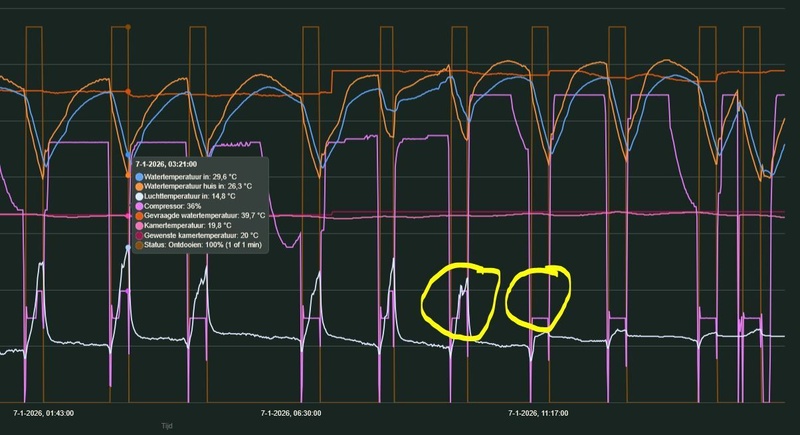

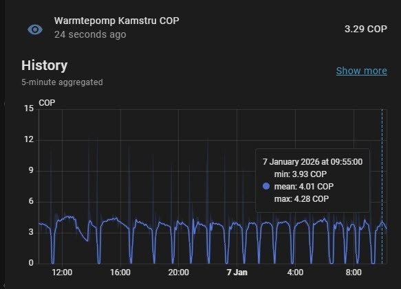

plipo schreef op dinsdag 6 januari 2026 @ 23:43:
Hi allemaal,
Ik heb nog even een vraag en ben benieuwd naar jullie ervaring.
Sinds vlak voor kerst draait hier een Weheat Sparrow warmtepomp in een hybride opstelling. In overleg met de installateur is de configuratie zo ingesteld dat de CV-ketel niet bijspringt voor ruimteverwarming en alleen nog wordt gebruikt voor tapwater. De aanname was dat de warmtepomp dit zelfstandig zou moeten aankunnen. In theorie klopt dat, maar in de praktijk lijkt hij nu tegen zijn limieten aan te lopen.
Op basis van de data in de portal zie ik het volgende patroon:
-De warmtepomp gaat gemiddeld elke ±1,5 uur in ontdooimodus. In de afgelopen 24 uur is dat 18 keer gebeurd.
-Tijdens het ontdooien zakt de aanvoertemperatuur richting het huis fors, van circa 37–38 °C naar 26–27 °C.
-Daarna loopt de temperatuur weer op, maar komt niet hoger dan ongeveer 38 °C. Zodra dat punt bereikt is, start opnieuw een ontdooicyclus en zakt de temperatuur weer weg.
Als gevolg hiervan wordt de gevraagde ruimtetemperatuur van 20,5 °C in de woonkamer niet gehaald. De temperatuur blijft steken rond 19,8 °C. Dat is op zich leefbaar, maar dit baart me wel zorgen richting koudere buitentemperaturen.
Aanvullend:
-De compressor draait nagenoeg continu op 99%, behalve tijdens de ontdooicyclus.
-De thermostaat vraagt eigenlijk continu om 65 graden water, maar de watertempratuur (huis in) komt dus niet verder dan 38 graden
-Watertempratuur uit warmtepomp zit ongeveer op 40 graden. Tussen warmtepomp uit, en huis in zit dus ongeveer 2 graden verlies.
Ik heb screenshots uit de portal toegevoegd ter referentie.
Ter context, mijn situatie:
-Woning uit 1970, ca. 125 m² woonoppervlak
-Nageïsoleerd: spouwmuurisolatie, kruipruimte-isolatie, zoldervloer en dak geïsoleerd. HR+ glas
-Afgiftesysteem: radiatoren
-Honeywell Round, systeem draait op opentherm
Ik ben benieuwd of dit gedrag herkenbaar is, of dat dit wijst op een configuratie- of capaciteitsissue.
Screenshot 1 & 2
Elke +/- 1,5u een ontdooi sessie waar je de watertempratuur ziet kelderen.
Screenshot 3
Compressor continu op 99% behalve tijdens defrost
Dat gaat wss wel goed, bij koudere temperaturen heb je minder of bijna geen defrosts. Anders kun je er nog een backup/booster element aan toevoegen en die laten ondersteunen tijdens de defrosts dan heb je minder warmteverlies uit de woning.

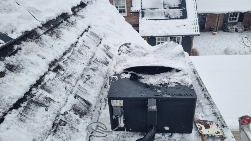

Ik hoor de BB voor het eerst duidelijk vanuit huis, is dit het bekende probleem met de bevroren voorvoet? Hoe kom ik daar achter? Ik ben niet zo happig om nu 3 hoog op onze dakkapel te gaan kijken ;)

Jpiek
Aanvullend:
Is er een veiligheids/max watertemperatuur ingesteld ? op Opentherm zou je veel hoger moeten kunnnen komen dan 38C.
Wat is je COP ?
2 graden verlies tussen Water uit en Huis in kan ook gewoon een meetfout zijn, je bent niet de enige met verschillen daarin. Huis in wordt op de buitenkant van de leiding gemeten.Verschil bij mij is 1,8C

Mitashi schreef op woensdag 7 januari 2026 @ 08:43:
Niet met dit weer. Wachten tot het weer het wel toelaat en de sneeuw en ijs weg is. DAn kun je pas kijken. Als die resoneert zal dat waarschijnlijk wel het issue zijn. Maar zal je toch moeten controleren naast de buiten unit. Maar met dit weer -> safery first ;)

Jpiek schreef op woensdag 7 januari 2026 @ 09:04:
Is er een veiligheids/max watertemperatuur ingesteld ? op Opentherm zou je veel hoger moeten kunnen komen dan 38C.
Wat is je COP ?
Gesproken met de installateur en deze geeft aan dat er zeker geen veiligheid/max watertempratuur is ingesteld. Mijn bedenking was ook dat het echt wel hoger moet kunnen dan 38 graden.
COP de afgelopen 3 dagen is 2,5 per dag. (zat in de week voor kerst nog boven de 4 maar kelderde toen snel)

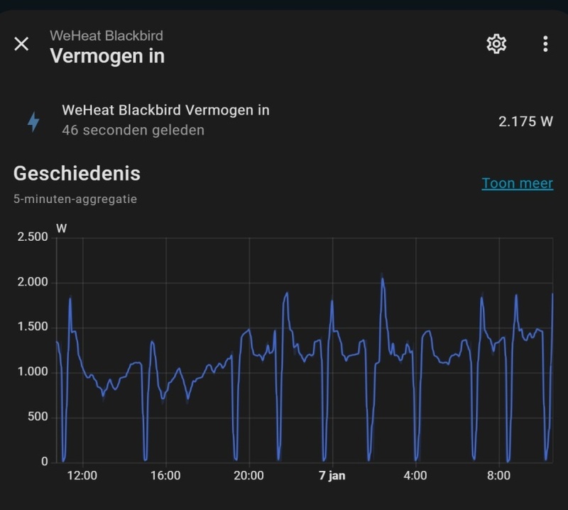

Afgelopen nacht 1 stapje lager gezet op deze manier. Maakt qua defrosts niets uit; dezelfde intervallen in tijd.

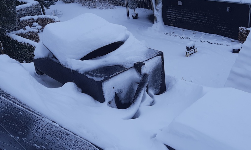

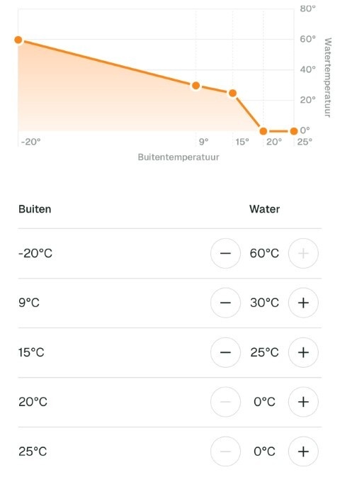

Voor al de mensen die mijn situatie afgelopen dagen volgde, hierbij een update.
Sinds gistere merkte ik dat de temperatuur in huis begon te zakken naar 19 graden.
Vanochtend stond ik op en was het 18.2 graden, dan maar contact opgenomen met de leverancier.
Ik heb nu de stooklijn licht bijgesteld en ze hebben het stilteniveau aangepast maar ik heb nog steeds het gevoel dat er iets niet klopt met mijn WP. Als ik de situatie van collega tweaker hierboven zie met radiatoren en de WP draait op 99% dan moet mijn met VVW en bijna dezelfde isolatiegraad het toch veel beter doen?!
Ik heb in de periode afgelopen november op even koude dagen op veel minder vermogen moeten draaien..
Enkel en alleen de sneeuw kan toch niet zo een gigantische impact hebben.

plipo schreef op woensdag 7 januari 2026 @ 09:35:
Ik zou werken aan iets meer isolatie (glas in de toekomst verbeteren?) ventilatoren op radiatoren zodat je aan 35graden meer dan zat hebt. Zie zelfbouw forum.
Kierdichting checken.

SiNisTrAD schreef op dinsdag 6 januari 2026 @ 16:56:
Ik heb dit nu ook gemerkt. Hij staat rustig te draaien op 22% maar de woonkamer red het net niet tot 20c met deze koude dagen omdat de max water temp maar gaat tot 35c. Installateur gemaild (niet telefonisch bereikbaar in de middag..), we zullen zien. Tot nu toe nog geen enkel probleem gehad maar de -6 van vannacht vond hij niet leuk. Ik draai stooklijn maar de waarden aanpassen maakt niks uit. Vanavond maar even opentherm aanzetten om te kijken of dat iets doet.
Ik zou ook eens moeten denken aan gordijnen die ik 's nachts dicht kan doen. Ik heb heel veel ramen waar ik met deze dagen veel warmte verlies denk ik.
Update: gebeld met installateur en de temperatuur is nu verhoogd naar 50 (van 40). Ze moesten eerst kijken wat voor verdeler ik had zodat de buizen in de vloer niet zouden smelten. Er moest ook een warmtepomp update uitgevoerd worden. Ze hebben hem ook op opentherm gezet zodat ze kunnen monitoren. We gaan het zien.

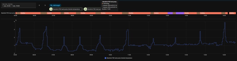

Is wel een defrost feestje vandaag, maar gemiddelde COP over de dag nog steeds boven de 3.5 (full electric).
Afbeeldingslocatie: https://tweakers.net/i/_a_8zKqFD28bDceUIE9ntk01pfM=/fit-in/4920x3264/filters:max_bytes(3145728):no_upscale():strip_icc():strip_exif()/f/image/CrcGpjGzyt2xUNVp27SYrDRq.jpg?f=user_large

Tijgerkracht schreef op woensdag 7 januari 2026 @ 10:27:
Same here. Vaak defrost en hij gaat flink aan de bak na de defrost. Nog niet eerder gezien dat er zoveel ingaand vermogen nodig is.

Tja,
En dan zie ik langzaam de compressorcapaciteit oplopen, terwijl de delta-T van de pomp niet anders aan het worden is.Toch maar even onderzoeken.
Het blijft in de kamer trouwens netjes op temperatuur, dus capaciteit genoeg blijkbaar.
Sneeuw schuift keurig naar beneden over het dak.............en treft dan op de dakkapel mijn BB.
Dan is er nog maar een gaatje over om lucht te happen, dus niet zo vreemd dat er hard gewerkt moet worden.
Toch maar even het dak op geweest.
Het ding kan weer vrij ademen !Afbeeldingslocatie: https://tweakers.net/i/8f6lZjTei1znDOVI_Er1NGOReXc=/800x/filters:strip_icc():strip_exif()/f/image/vVHUUjfppeCHPTbu59vrCfb1.jpg?f=fotoalbum_large
Afbeeldingslocatie: https://tweakers.net/i/H_5A0Qx72-BnImZpbBZ1iAuF8LM=/800x/filters:strip_icc():strip_exif()/f/image/F1mJvFvHwlS1Dhpe1tEtYvxU.jpg?f=fotoalbum_large

Zijn er meer mensen die zich ergeren aan het feit dat Weheat de stooklijn instellingen zo raar heeft vormgegeven? Zeker voor wie een hybride installatie heeft.
In het bereik waar je niet of nauwelijks warmtevraag hebt, vanaf 15 graden en hoger, kun je heel precies de temperaturen instellen. Maar in het bereik dat daadwerkelijk relevant is, van -20 tot 9 heb je maar twee instelmogelijkheden, waarbij de max ook nog gecapped zit op 70.
Een ander leidt ertoe dat mijn CV ketel überhaupt niet aanslaat bij het gebruik van de stooklijn, omdat er bij dit soort temperaturen hoogstens 45 graden water gevraagd wordt. Het verschil met de temperatuur die de warmtepomp op eigen kracht produceert is dan te klein, of de ketel krijgt een overshoot en gaat meteen pendelen. Terwijl je je ketel juist bij dit weer wel nodig hebt.
Het enige alternatief is nu om de 9 tijdelijk heel hoog in te stellen, op 60 of 70 graden o.i.d. Maar dat is op de lange termijn weer funest, want als het daadwerkelijk buiten 9 graden is heb je echt niet meer dan 30 graden water nodig.
Snapt iemand de logica van Weheat hier? Geen zinnig mens gaat toch verwarmen als het buiten 20 of 25 graden is? En ook niet koelen. Als de firmware maar 5 instelpunten ondersteunt kunnen ze m.i. beter de punten boven de 15 graden er uit halen zodat je een punt op 0 graden en -10 graden toe kunt voegen, zonder cap op de maximale temperatuur.

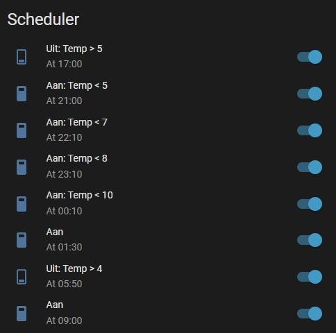

Ja een Shelly aan de BDR91 inderdaad.
EvoHome regelt met de thermische afsluiters alleen de vloerverwarming in de slaapkamers.
In de werkkamer staat een fancoil die regelt de ventilator zelf op basis van water en doel temperatuur.
De warmtepomp zelf staat in stooklijn, draait bij 5 graden 24 uur per dag, tenzij de woonkamer boven de 22.5 uit komt.
De woonkamer bepaald dus of de warmtepomp aan gaat, die 7 groeps vloer staat altijd open, maar wel wat geknepen (waterzijdig ingeregeld). Hierdoor blijft het daar altijd tussen de 21.5 en 22.0 graden.
Het is een tijd gepiel geweest met inregelen stooklijn en waterzijdig iets knijpen, anders wordt het in de woonkamer te warm of in de slaap/studeer kamers te koud.
Bij hogere buiten temperatuur bepaald een schema wanneer de warmtepomp aan gaat; meestal 2 blokken per dag. Probeer dan de 'dure' kWh uren wat te vermijden. en toch komt er voldoende warmte in de vloeren terecht om die uren te overbruggen. Warmtepomp mag ook alleen aan als de afgelopen 3 uur EvoHome een Aan signaal heeft gegeven.

DjAntoon schreef op woensdag 7 januari 2026 @ 15:21:
Die cap op de maximum temperatuur is vooral ook voor vloerverwarming met een open verdeler. Zodat het heel blijft.
De 60 graden bij -20 is denk ik maar een voorbeeld? Als je dat nodig hebt is er niets niet goed vrees ik. (Of je hebt totaal geen vloerverwarming?)
Er zal echt wel over nagedacht zijn, misschien is een wat fijnere afstelling bij 20 en 25 graden gewoon nodig?
Klopt, ik heb geen vloerverwarming. Is toch ook geen vereiste voor een warmtepomp? ;).
De 'fabrieksinstelling' van de Weheat stooklijn is overigens 60 bij -20, dus dit is juist normaal.
Mijn punt is dus eigenlijk dat de stooklijn in een hybride opstelling ook de ketel aanstuurt, en dat het daar mis gaat. Bij dit soort weer haalt mijn Flint de 45 graden niet eens, dus je wil juist dat de ketel tussen 0 en -10 buitentemperatuur gaat helpen om water in het bereik 45-65 graden te produceren. Met de mogelijkheden die Weheat biedt om de stooklijn in te stellen is dat erg lastig, tenzij je rare toeren uit gaat halen.
Ik ben oprecht benieuwd wat de use case is van stoken bij 20 of 25 graden buitentemperatuur. Misschien is die er wel..
[ Voor 5% gewijzigd door jawaligt op 07-01-2026 15:37 ]

Nee, daar heb je gelijk in, vloerverwarming helpt wel. Als je 60 graden moet halen is je COP niet zo geweldig.
Hybride heb ik geen ervaring mee, voorlopig ben ik blij dat ik van die gas ketel af ben. (Hij was al ouder en elk jaar / 2 jaar onderhoud)
Waarom zou je bij 20C buiten niet stoken als het het binnen 23C wilt hebben ? >:)
Maar die 20 en 25 kun je juist ook gebruiken om de watertemperatuur te beperken, en dan moet je daar dus wel een setting voor hebben anders loopt je stookijn gewoon lineair door..
Mijn dynamische stooklijn zou dan 39C bij 9, 34 bij 15, en dan doodleuk 30 bij 20 en 21 bij 25 maken...Ik kap dat nu af op 20 bij 20 en 25...

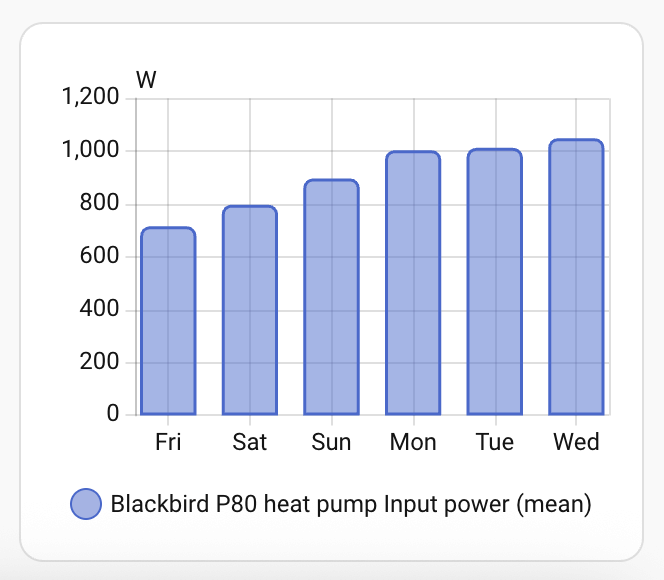

150 m2 - semi-vrijstand huis geschakeld met garages tussen de woningen, alleen vloerverwarming beneden, radiatoren boven. Het huis is met dit verbruik en capaciteit makkelijk 22 graden. Dit is mijn 'mean input power by day' van de afgelopen 5 dagen (voor verwarmen én SWW):
Afbeeldingslocatie: https://tweakers.net/i/0BaZxxdUuhDjjpAwCzg04tS6aQI=/fit-in/4000x4000/filters:no_upscale():strip_exif()/f/image/r3fYbK6qS3JKgmhWj19PPhdL.png?f=user_large
De BB kan niet lager moduleren dan ongeveer 400 watt. Als het vriest dan gebruikt ie wel wat meer (800 tot 1000 watt), maar zodra het boven 5 a 8 graden is dan wordt het eigenlijk te warm in huis om continue op de stooklijn te draaien. Dan is het na 2 dagen 23 graden binnen. Ik kan de stooklijn dan lager instellen, maar de uitgaande watertemperatuur is dan structureel hoger dan de gevraagde watertemperatuur.
Maar OpenTherm is ook niet top omdat de hysterese van de thermostaat te groot/hoog is. Dan schakelt ie uit, blijft uren uit (we hebben weinig warmteverlies) en dan schakelt ie in moet hard draaien omdat de thermostaat dat vraagt. Met een andere thermostaat (hopelijk de cloudthermostaat) kan ik hier in het voor/najaar beter de temperatuur regelen.

Verbetering in waarde Luchttemperatuur-in na ontdooicyclus :)
Vanmiddag zou Weheat een update op mijn Sparrow zetten ter voorkoming van opnieuw geratel aan de aangevroren fan. Weet nog niet precies wat het veranderde, maar kijkende in de data zag ik dat kennelijk sinds vanmorgen 11h00 na een ontdooicyclus de gemeten temperatuur op de sparrow niet meer onrealistisch stijgt. Bij temperaturen rond het vriespunt was dat soms +1- tot +14 graden, waardoor een stooklijn zich misschien wat te optimistisch zou gedragen (en ten onrechte de gevraagde watertemperatuur zou verlagen). Zie screenshot.
Afbeeldingslocatie: https://tweakers.net/i/MBNOlczfsHtg-RRpo-CdU-3IhQ8=/800x/filters:strip_icc():strip_exif()/f/image/aTi1SmRFhjmIsxVgfO3a4P6Q.jpg?f=fotoalbum_large
Nu gebruik ik niet de weheat stooklijn maar laat mijn Remeha iSense een stooklijn volgen die hem aanpast op basis van de kamertemperatuur (in geval van zoninstraling of koude harde oostenwind).
Je zou verwachten dat de hoge buitentemperatuur de gevraagde watertemperatuur zou verlagen door de foutief weergegeven hoge buitentemperatuur.
In mijn grafiek zie je dat niet echt terug (misschien soms marginaal) wat zou pleiten voor de thermostaat.
Na de aanpassing zijn de pieken in de buitentemperatuur vrijwel weggepoetst. Het grappige is dat de gevraagde watertemperatuur van de iSense nu soms zelfs een beetje hoger komt te liggen (soms 0,7C).
Het lijkt me een mooie verbetering.
Zijn bij jullie de pieken in de buitentemperatuur ook afgeschaafd?
En zie je bij een stooklijn ingesteld op de WeHeat dan nog verschil met de oude situatie van voor 11 uur vandaag?

Hier bij de Blackbird is het niet zo extreem, maar wel 2 tot 3 graden hoger tijdens of net na de defrost.
Afbeeldingslocatie: https://tweakers.net/i/iTEQ4xnWKx4b0ae5MvceVCvHxmU=/800x/filters:strip_icc():strip_exif()/f/image/lVf4B1IdaC4z88E79WpAOtzt.jpg?f=fotoalbum_large
Het ding kan weer vrij ademen ![Afbeelding]
@hans_u bij jou zelfde probleem denk ik?

Jpiek schreef op woensdag 7 januari 2026 @ 16:00:
De tendens is nog steeds : Warmtepomp = LTV en de beste manier om met LTV te verwarmen is VVW.
Maar een WP is met propaan allang geen LTV meer imho. Hoge temperaturen zijn gewoon haalbaar.
En ja, dat is wellicht minder efficient, maar dan nog is een WP op hogere temperatuur voordeliger dan een CV, nog afgezien van de hoevee;heden CO2 die je met Gas de lucht inblaast.
't is maar net wat je doel is, en bij ons was dat nooit om met water van 28 het huis op 23 graden te krijgen :O
Het doel was om geen 2000m3 gas te verbruiken. Da's gelukt, en tegen een lagere kostprijs.
Waarom ? Je CV zou gewoon 40-45C water moeten kunnen maken...
Interessante inzichten, dank. Ik merk dat ik met klassieke radiatoren een heel eind kom met de WP, zeker door slim gebruik te maken van radiatorventilatoren. Vloerverwarming is voor ons helaas geen optie. Onder de woonkamervloer ligt een met beton volgestortte kruipruimte.
De heilige graal is om de CV helemaal niet nodig te hebben voor verwarming, zodat we op termijn naar full electric zouden kunnen gaan.
Intelligente opmerking dat je die punten ook nodig hebt om de stooklijn bij hogere temperaturen op nul te krijgen, daar had ik niet aan gedacht _/-\o_
Wat er volgens mij gebeurt is dat als de WP zijn volle 4.5 kW staat uit te persen op, laten we zeggen, 41 graden aanvoertemp, de CV helemaal niet aanslaat als er 40 graden water wordt gevraagd. Of vrijwel meteen in pendelstand gaat. De laaglast van de ketel is 6 kW, dus dat is op zich niet vreemd. Voor we de WP kregen had hij ook wel een instelling van 60-65 graden max aanvoertemp nodig om niet in pendelstand te gaan.
De oplossing zou dan zijn om de gevraagde aanvoertemperatuur in deze situatie hoger te maken, maar dat is dus bijna onmogelijk met de huidige instelmogelijkheden. Als ik -20 op zijn max van 70 zet stijgt de gevraagde temperatuur 3 graden. Dat zet geen zoden aan de dijk. Het enige alternatief is om de waarde bij 9 ook enorm op te krikken, maar dan wordt het huis veel te warm zodra de buitentemperatuur weer uit de vries regionen komt.
Dit gedrag/probleem zou Weheat kunnen oplossen door meer instelpunten te maken aan de onderkant.

Fresnel schreef op woensdag 7 januari 2026 @ 16:30:
Nee, bepaald niet . Bij mij loopt de luchttemperatuur op
Tot ca 20 graden ! Maar ik zie of hoor verder geen gekke dingen . Ik dacht dat die temperatuur normaal was om te ontdooien ?
