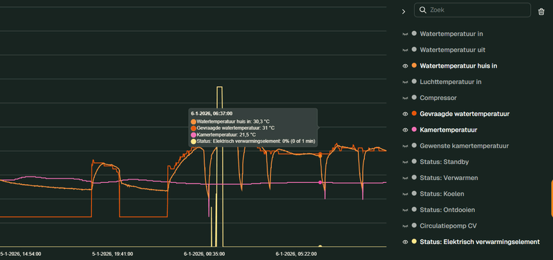

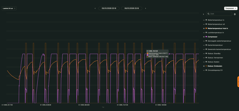

Ik zie hier ander defrost gedrag van de BB tov vorigjaar januari.
Ik heb om het half uur een defrost van 14 minuten. Voorheen was dat om de 45 min en defrost van 25 min dacht ik. Kan natuurlijk ook met het weer te maken hebben. Maar om het half uur een defrost nog niet eerder gezien.
Heb de BB begrenst op 90% en een aanvoer van 30gr. Daar draait hij structureel op nu.

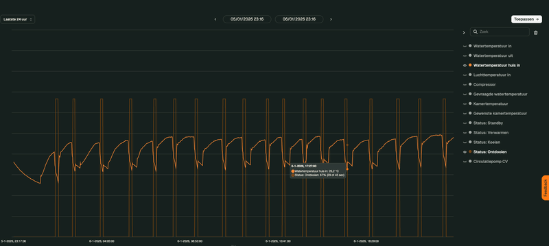

Welke buitentemperatuur gebruikt de BB eigenlijk voor het berekenen van de stooklijn ? Ik neem aan dat dit de 'Lucht In' is ? Of heeft de BB nog ergens een temperatuursensor die verder niet zichtbaar is ?
Omdat ik de BB via OTGW aanstuur gebruik ik nu een gemiddelde van de 'Lucht In' en een sensor die ik buiten tegen de muur (ca 1 Meter van de grond, redelijk beschut) heb hangen.
Het verschil is echter best behoorlijk :
Afbeeldingslocatie: https://tweakers.net/i/MgEFXtzlaDcKQlZ9T_pMsP4DrLU=/fit-in/4000x4000/filters:no_upscale():strip_exif()/f/image/iDzxUTP49baimxlaPgw2DhQs.png?f=user_large
Ter vergelijking, op dit moment :
BlackBird 0
Sensor 1.7
Homey Weather 0
Weer app 1

Hmmm. Bij mijn BB is er eigenlijk niets veranderd qua defrost-gedrag:
Afbeeldingslocatie: https://tweakers.net/i/k7BrHRqWRrDy22VTfhw4Bw8kq-A=/800x/filters:strip_exif()/f/image/fMtd3h93y5F5WGTY55brU5ua.png?f=fotoalbum_large
Draait hij structureel op 90%? Of bedoel je de aanvoertemp? Of beide? :P
[ Voor 14% gewijzigd door Satefan op 06-01-2026 09:02 ]

Beide inderdaad, dus 90% en stooklijn heb ik strak op 30gr.
Defrost is 10 minuutjes.
Run is 30 minuten.

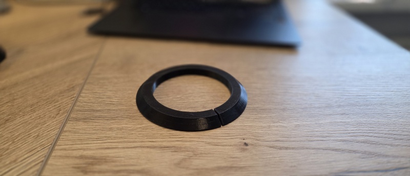

De 3D-geprinte weldorpel naar een ontwerp van @Satefan doet hier goed werk deze dagen. Vorig jaar met vorst veel trillingen en resonantie op het houten dak door een bevroren voet van de BB P80; dit jaar geen centje pijn. De ijspegel hangt er netjes naast. Nog mooier zou het zijn als @Weheat deze ontwerpfout ook structureel zou oplossen :).

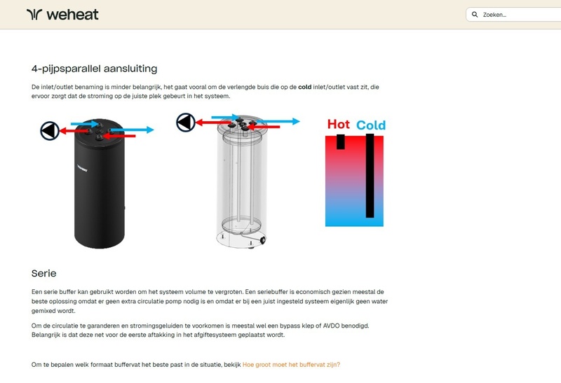

Tenzij je een goede thermostaat gebruikt zoals de Remeha Isense. Die krijgt via de Weheat de buitentemperatuur en kan dan een stooklijn gebruiken eventueel in combinatie met kamertemperatuur. De Weheat zet je op OT en de Remeha regelt alles perfect door de berekende watertemperatuur te vragen.

JessicavdH schreef op dinsdag 6 januari 2026 @ 10:15:
Leuk om te horen dat de weldorpel zijn werk doet (ik voel een prijsverhoging aankomen).
Alle gekheid op een ijspegel. Als je zelf de mogelijkheid hebt om 3D te printen: https://www.thingiverse.com/thing:6996551.
Wil je er 1 van mij ontvangen: Ik reken 7.50 euro voor het printen en versturen. Even via PB contact dan svp.

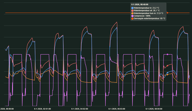

Afgelopen december is hier de BB80 geplaatst in de FE-opstelling met 200l boilervat.
De woning is relatief goed geïsoleerd (na-isolatie in spouwmuren, kruipruimte en dak en HR++ glas).
Op de benedenverdieping is vloerverwarming; bovenverdieping zijn reguliere (oude) radiatoren.
Thermostaat communiceert via OT met WP.
Sinds de jaarwisseling (en de koude dagen/nachten) haalt de WP niet meer de gewenste temperaturen.
Gewenste kamertemperatuur: 21 gr.
Huidige temperatuur beneden verdieping: 18 gr
Huidige temperatuur bovenverdieping: 14,5 gr
Radiatoren worden vrijwel niet warm en benedenverdieping haalt ook niet de gewenste temperatuur.
Door de kou heeft de WP moeite om het boilervat op temperatuur te houden. Doel T is 55 gr, maar haalt amper 45-50 gr.
De thermostaat en WP pendelt hierdoor vaak (iedere 30 minuten) tussen Verwarmen SWW en Verwarmen Huis. Te kort om het boilervat of Huis op te warmen.
Compressor draait veel op 100%.
Afbeeldingslocatie: https://tweakers.net/i/TJDy9oePPEjzYRqt2jN2N5WHe1E=/fit-in/4000x4000/filters:no_upscale():strip_exif()/f/image/gv2VCWi0sYxCAZULzq1ZYhoS.png?f=user_large
Tips voor het stabiliseren van het pendelen en het opwarmen van de woning?

  • nogrid
  • Registratie: December 2024
  • Laatst online: 27-11 11:31
STIMPPYYY schreef op dinsdag 6 januari 2026 @ 09:18:
Run is 30 minuten.
Hier hetzelfde beeld met BB: de afgelopen 24uur 26 defrosts van 10 minuten en run van 50 min. Vermogen kan max op 100% maar doet kort 84% (2,4kw in), en moduleert vervolgens tussen 57 en 72% (2-2,2 kw in). Ingestelde watertemp is 40 en wordt gehaald. BB kan zijn warmte makkelijk kwijt, gaat dus nooit in standbuy. Ra, ra, wat gebeurt hier. Dit 'verschijnsel' doet zich voor sinds de jaarwisseling. Kampertemp 18-19.
  • Tasteless
  • Laatst online: 22:52
Vandaag voor het eerst de activatie van het electrisch verwarmingselement gezien. Ik heb een sparrow P60 voor het alleen verwarmen van het CV systeem. Hoe is dit bij jullie? Wat zijn de voorwaarden voor activatie?
Systeem draait prima met vandaag een COP van 3 dus vraag me af waarom het element geactiveerd moet worden. Kamertemp van 21 graden worden gehaald waarbij de sparrow niet meer dan 60% hoeft te werken.
Afbeeldingslocatie: https://tweakers.net/i/XhS3ZGIRPnDXUBWYgmtGeeEHhwM=/800x/filters:strip_exif()/f/image/oPuMeiEQYeX1mwePAo0opd9l.png?f=fotoalbum_large

  • Mausssie
  • Laatst online: 25-11 10:11
Gies123 schreef op dinsdag 6 januari 2026 @ 10:50:
Ik heb hier met de BB (FE) op radiatoren ongeveer elke 1 - 1,5 uur een defrost en dat gaat tot nog toe prima. Waar ik voorheen op zolder zat te vernikkelen (16-17 graden met een infrarood paneeltje, pure ellende) zit ik nu lekker in 22.8 graden te werken (ja: warme lucht stijgt duidelijk op ;)).
BB op de dakkapel en geen enkele resonantie. Wij zijn er echt heel blij mee!
En aansturing op een eigen stooklijn die aangepast wordt op het moment dat de ingestelde temperatuur op de kamerthermostaat gehaald wordt (dus bij veel visite geen overshoot/zwetende mensen).
Erg mooi dashboard, complimenten.
En een aansturing, waarbij de stookloon aangepast wordt is helemaal ideaal.
Zou toch geweldig zijn als Weheat beide zou kunnen implementeren.

Satefan schreef op dinsdag 6 januari 2026 @ 10:29:
Goede service, ik geef het 5 sterren ! :D

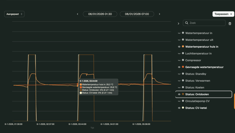

  • Mausssie
Pr088 schreef op dinsdag 6 januari 2026 @ 10:59:
Hier op het forum is wel eens gesuggereerd dat het misschien te maken heeft met een groot verschil tussen gevraagde temp en aanvoertemp, dus bijvoorbeeld vlak na een defrost. Staat je WP op OpenTherm (OT)? Een stooklijn kan soms rustiger zijn, dat zou je kunnen proberen?
Ik draai op stooklijn, vraagt nu ongeveer 29 graden.
In de grafiek hieronder kan je zien, dat bij de start van een defrost eigenlijk direct de cv-ketel bijschakeld. De temperatuur is dan nog amper gedaald.
Afbeeldingslocatie: https://tweakers.net/i/QKUs8IjRrEr-_K-P3hzk2EAYVkc=/800x/filters:strip_exif()/f/image/JIMLRyc7hPglBT7OsFUxhZod.png?f=fotoalbum_large

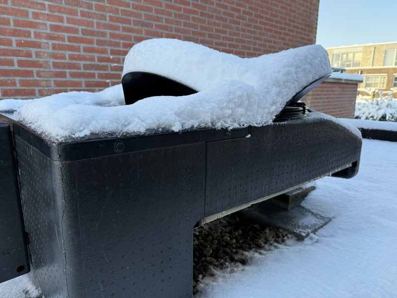

  • teacher
teacher
Dysgaf!
Dé ring is geprint maar ik ga nu ff niet het dak op 😄
prachtig!
Ik had inderdaad ook stooklijn met aan/uit, maar kreeg toch onvoorspelbare runs (veel standby, afkoelend huis) met de lyric: Nu alleen stooklijn, maar van de week de houtkachel aan, dus toen inderdaad zweten! Ik hoop/verwacht dat de "cloud" thermostaat nog iets kan betekenen, anders moet ik toch voor een andere thermostaat (draadloos en wifi) gaan.
Overigens:
Vanmorgen vroeg, alles onder de sneeuw, helemaal stil buiten. Ik hoorde voor het eerste de blackbird; ik moest heel goed luisteren. Die pruttelt lekker door op 47% met ongeveer 4a5 defrosts per 24h. Nog geen spijt van de overstap.
Wise enough to play the fool
  • Ulli2003
  • Registratie: Januari 2026
  • Laatst online: 11-04 07:55
STIMPPYYY schreef op dinsdag 6 januari 2026 @ 10:38:
Wat is de aanvoer-temp bij 100% belasting?
Instellen op stooklijn gaat helpen, maar daarvoor moet je nu wel een 'acceptabele' aanvoer-temp voeren. SWW verarmen moet gewoon prima kunnen, Hoe lang duurde een SWW run voorheen?
In december ca. 2 a 3 SWW-runs per 24 uur. Gemiddelde run 45 min. Hierbij wordt de doel T van 55 gr. behaald.
In januari ca. 12-20 SWW-runs per 24 uur. Gemiddelde run 40 min, maar doel T (55 gr) wordt NIET behaald.
Met betrekking tot Verwarmen Huis, hieronder de water temperatuur:
Afbeeldingslocatie: https://tweakers.net/i/rZzMDBF40K5e-2yuV-R5kQxjOpM=/fit-in/4000x4000/filters:no_upscale():strip_exif()/f/image/uZBNkNOu8SX1Bgn51BNe4UZZ.png?f=user_large

  • Registratie: Augustus 2022
  • Laatst online: 23:57
Jpiek schreef op dinsdag 6 januari 2026 @ 10:56:
Ik was even bij mijn eigen blackbird op het dak vanmorgen. Vannacht hoorde ik ook wat meer resonantie. De voorpoot was echt flink ingesneeuwd en er hing een ijspegel aan de ring en vast op de tegel.
Ik heb de ring wat hoger geplaatst, eens kijken hoe dat wil. Maar het is is toch wel een ontwerp-dingetje bij de BB. Wellicht tijd voor een verwarmde ring om de voorpoot :?
  • STIMPPYYY
  • Laatst online: 22:59
STIMPPYYY
Ulli2003 schreef op dinsdag 6 januari 2026 @ 11:33:
Dat ziet er niet best uit.
Verschil in watertemp uit en huis in is enorm. Zit die sensor wel correct op leiding bevestigd of is het leidingwerk lang.
Delta T tussen en huis in en watertemp uit is ook vrij fors voor 28gr aanvoer.
Staan alle radatoren (inc themostaatknoppen) en vvw groepen open zonder zone-regeling?
SWW 2-3x per dag komt omdat jullie veel douchen of koelt het vat gewoon zo snel af? Wat er nu gebeurt klopt helemaal niet overigens.
-Stel het SWW schema eens handmatig in op 1x per dag
-Stel stooklijn in bij 9gr 28gr aanvoer en bij -20 28gr aanvoer
Kijk eens wat er gebeurt de komende uren. Overigens denk ik dat de rest ook gaat vragen om foto's van je installatie en vloerverwarmingsverdeler ;)

  • Ulli2003
STIMPPYYY schreef op dinsdag 6 januari 2026 @ 11:45:
Thanks.
Het leidingwerk tussen buiten-unit en binnen-unit is inderdaad lang (ca. 9-10 meter).
Alle radiatoren en vvw-groepen staan open.
Ik ben wat verder in de SWW-vraag gedoken en merk op dat in januari een periodieke kleine warm-water vraag is (ca. iedere 2 uur, van 4 minuten stipt; zelfs 's nachts), waarop de WP reageert om het SWW-water opnieuw te verwarmen.
Deze warm water vraag is NIET door het douchen en voor mij nog onduidelijk wat dit triggert.
Afbeeldingslocatie: https://tweakers.net/i/983yur66HRifra3XaJpBxSPqdDg=/fit-in/4000x4000/filters:no_upscale():strip_exif()/f/image/d6H4HlzPJ8swkNJbsTCm5SJb.png?f=user_large
Ik ga het schema eens aanpassen en kijken wat gebeurt.
  • Kirvis
  • Registratie: Juli 2023
  • Laatst online: 21:47
Kirvis
Ulli2003 schreef op dinsdag 6 januari 2026 @ 12:25:
Hoe kom je erbij dat dit door warmwater vraag wordt getriggerd? Bedoel je met "warm-water vraag" dat er getapt wordt; dus iets of iemand zet de warmwaterkraan aan en daardoor start de WP met SWW verwarmen?
Dat zie ik hier namelijk niet.
Bij daadwerkelijke vraag (tapmomenten) zie je namelijk de bottom temperatuur dalen en blijft de eerste tijd de top temp gelijk.
In jouw plaatje zie je duidelijk dat beiden even kort zakken, maar pas nadat het SWW bedrijf is gestart. Dat is dus geen tapmoment, maar wordt IMO veroorzaakt doordat de SWW pomp aan gaat en koud water dat in het (lange) circuit zit je vat in pompt. Dat koelt dan even kortstondig af, voordat het opwarmt door het warme water dat van de WP komt.
Desalniettemin is dit patroon wel heel vreemd, dus er is zeker wel iets aparts aan de hand hier.

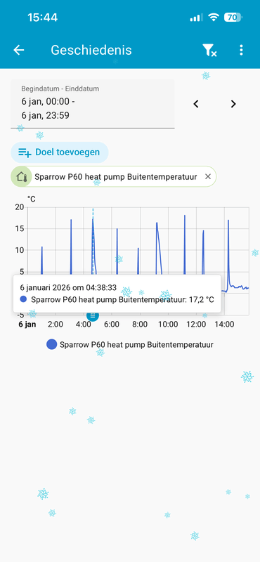

Sparrow P60, 300L SWW, géén buffervat, overal VVW, bouwer van www.weheat-monitor.nl

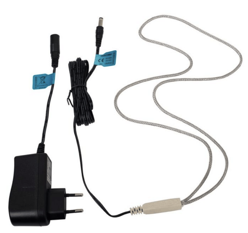

  • I.p.
  • Registratie: November 2024
  • Laatst online: 19:42
Satefan schreef op dinsdag 6 januari 2026 @ 11:42:
Ik heb momenteel als 'test' een warmtelint in een cirkel om de voorpoot liggen, precies daar waar de ijspegels ontstaan. Als eerst handmatig bediend en zodra de resonantie kwam aangezet. In 2/3 minuten was het weg. Nu laat ik dit automatisch aan gaan voor X periode via HA als de status wijzigt naar ontdooien. Het lijkt heel aardig te werken, maar ik had nu alleen een lint van 2m snel ter beschikking dus heel fraai is het allemaal nog niet. Fraaist zou dan een lint zijn wat precies de juiste lengte heeft, in een kunststof plaatje geklikt kan worden en voeding via de BB krijgt. Het verbruik zou ik niks op tegen hebben als permanente oplossing, dat is zo weinig en maar voor een korte periode.
  • orillion
  • Laatst online: 22:37
Thanks.
Let erop dat huis-in alleen klopt bij CV bedrijf. Als SWW bezig is komt daar geen water langs en zakt die dus naar kamertemperatuur.
Satefan
Bedankt voor het delen, iedere keer als het vriest, zoals ook deze dagen hoor en voel ik zware bromtrillingen afkomstig van de Blackbird op het dak. Ik ga er direct eentje printen en op een veiliger moment het dak op om deze weldorpel plaatsen.

  • Satefan
I.p. schreef op dinsdag 6 januari 2026 @ 12:57:
Dit is wellicht een denkrichting? Even een ring maken met een groef en het lint er netjes omheen maken.

Mausssie schreef op dinsdag 6 januari 2026 @ 13:57:
Wat gebeurt er bij jou dan zodra je warmtepomp in standby gaat?
Je zegt de cv-ketel springt niet aan, dus je huis koelt dan af? Hoe krijg je de warmtepomp weer uit standby?
Hij gaat uit zichzelf weer in de stand verwarmen. Het huis koelt zeker niet af. Alles is vloerverwarming en ik heb een buffervat van 50L. Afbeeldingslocatie: https://tweakers.net/i/M_7do5MR-qzgo2PJzwdLvfFgItU=/x800/filters:strip_exif()/f/image/TfYmwcLbZb0jOanRkFvHxCFF.png?f=fotoalbum_large

Satefan schreef op dinsdag 6 januari 2026 @ 14:10:
Gaaf idee. Dit warmtelintje in jouw (holle) ring leggen en de ijspegels smelten er zo vanaf!

Gies123 schreef op dinsdag 6 januari 2026 @ 14:58:
Zat ik ook aan te denken. Punt van aandacht is dat dit een drinkbakverwarmer is. Die staan meestal binnen. Voor deze toepassing moet de electra buiten kunnen blijven functioneren met regen etc. Ik denk niet dat deze dingen geschikt zijn hiervoor. Maar...ook dat is op te lossen lijkt me.
Edit: Langere kabel er aan zodat de adapter binnen in t stopcontact kan. De verlengkabel moet dan wel waterdicht zijn bij de aansluiting.
Edit2: En dan via HA en een smartplug het warmtelint inschakelen bij een Defrost? Of iedere etmaal een uurtje?

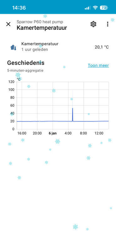

Ludo69 schreef op dinsdag 6 januari 2026 @ 13:49:
Vannacht en vanochtend is de Sparrow weer twee keer in stand-by gegaan na ontdooien. Verder geen nadelen daarvan. Ongeveer na elke 1:10 uur verwarmen moet ie ontdooien. Ik zie ook echt wel dat de inlaat wit is. Wat mij betreft is dit winterse weer in Nederland best uitzonderlijk en blijft mijn huis nog altijd op temperatuur en is de CV nog geen 1 keer dit seizoen aangesprongen. Voor een vrijstaande jaren 30 woning, ben ik zeer tevreden over de @Weheat Sparrow!
Ik merk dit fenomeen ook regelmatig op. Iemand een idee waarom dit gebeurt?

Jules52 schreef op dinsdag 6 januari 2026 @ 14:39:
Toch nog een update: als kijk naar de instructie van Weheat dan zie ik dat WP Uit en CV In zijn aangesloten op de korte, Hot Water outlets en CV Retour en WP Retour op de lange, Cold Water Inlets. Bij mij is dit dus niet zo. De aansluitingen WP Uit & WP Retour zijn omgewisseld. Dan is het buffervat met zekerheid een sterke mixer. Ik ga de installateur vragen om dat te wijzigen. [Afbeelding]
Nu vraag ik me toch het volgende af: mijn Weheat Sparrow heeft een 2-pijps buffer, maar wel een extra pomp (dus 3 pompen totaal, want ook SWW) en de buffer is niet in serie aangesloten maar parallel (dus wanneer de CV en de "AUX" pomp draaien gaat het water rechtstreeks naar de verwarming, de inlet van de buffer zit op een T-stuk tussen de CV-pomp en de AUX pomp in). Ik zie dit eigenlijk weinig hier voorbij komen, en mijn Sparrow draait uitstekend, zelfs met de -10 van vannacht. Is dit een bepaalde maatwerk afwijking van mijn installateur, of heeft Weheat ergens een soort handleiding/vuistregel wanneer je deze situatie wel/niet inzet?

ItsjustaName schreef op dinsdag 6 januari 2026 @ 15:27:
Afbeeldingslocatie: https://tweakers.net/i/M_7do5MR-qzgo2PJzwdLvfFgItU=/x800/filters:strip_exif()/f/image/TfYmwcLbZb0jOanRkFvHxCFF.png?f=fotoalbum_large Afbeeldingslocatie: https://tweakers.net/i/U21dknAg8wNjrKrx6pQXn8ZIR38=/x800/filters:strip_exif()/f/image/2417wA3AiILkw9Y7O9ILDZQ4.png?f=fotoalbum_large ik denk dat ik het heb gevonden. De buitentemperatuursensor van de sparrow wordt door de ontdooistand voor de gek gehouden. Dus lijkt mij dat deze tijdens de ontdooiing tijdelijk een softwarematige waarde moet aanhouden (30 minuten) van voor de start van de ontdooicyclus of na de ontdooicyclus. Daarmee zou het verholpen kunnen zijn.

  • dwesterveld
  • Laatst online: 21:12
Ik heb precies hetzelfde gedrag, maar dan met stooklijn. Dus daar ziet niet het verschil. Afgelopen nacht de compressor een stapje lager, waardoor af en toe de CV bij kwam, maar uiteindelijk blijkt dit goedkoper em stiller dan de volle bak warmtepomp om de gevraagde watertemp aan te maken.

  • Gies123
  • Registratie: Maart 2018
  • Laatst online: 20:56
Satefan schreef op dinsdag 6 januari 2026 @ 15:03:
Zeker! Warmtelint gewoon aansturen met HA of Homey. Zodra de status defrost is: lintje aan middels een slimme stekker. Mocht iemand geen HA/Homey hebben dan kan je met zo'n slimme stekker van Shelly ook een vast verwarmingsschema instellen.

  • DjAntoon
  • Laatst online: 19:43
Ondanks dat mijn BB P80 bijna helemaal ingesneeuwd was, werkte deze prima. Na het schoonmaken zag ik geen enkel verschil in de grafieken.
De kap werkt!
Afbeeldingslocatie: https://tweakers.net/i/BbwLyp8QgEs-mDo4Wb-dYiNYtok=/x800/filters:strip_icc():strip_exif()/f/image/BsDXRcWveBz5T1rR6zbTcIx4.jpg?f=fotoalbum_large
De isolatie om de pijpen werkt ook prima, geen enkele dooi te zien.
Nu was dit ook wel een dubbele isolatie...
Afbeeldingslocatie: https://tweakers.net/i/AjF49tRjMpCkTKIVT8bgQKnik6Q=/x800/filters:strip_icc():strip_exif()/f/image/p34tpAnQQbZ1S6VA2H2UYpG0.jpg?f=fotoalbum_large
Afbeeldingslocatie: https://tweakers.net/i/e17azXtqPJPoq8oiS4pzZ6Y6DnA=/x800/filters:strip_icc():strip_exif()/f/image/SG0hQTdTtyWconDfXqcNdkWj.jpg?f=fotoalbum_large
Hier trouwens ook de door satefan geprinte rand, maar logisch, met dit weer en zoveel sneeuw word het moeilijk... (Mede mijn ontwerp trouwens ;) )
Ik zat eerst ook aan deze te denken, maar de kabel was te kort en wilde niet direct buiten een voorziening gaan maken. Dus (tijdelijk) maar voor de 2m versie met nog een snoer aan gegaan. Die is wel wat dikker dan de voerbakkabel wat gevoelsmatig gunstiger is. Ik zal morgen proberen een foto te maken. Er bestaan ook dikke van 0,5m zag ik.
Die smartplug heb ik er nu tussen en die zet hem aan zodra er een defrost is en de buitentemperatuur onder de 0 graden.

DjAntoon schreef op dinsdag 6 januari 2026 @ 18:29:
De kap werkt!
je hebt me geinspireerd: even de drone naar boven gestuurd:

  • Satefan
Hier mijn BB in zijn natuurlijke habitat.Afbeeldingslocatie: https://tweakers.net/i/OD6iieX2v5zSbbWd-yPi44ogBoE=/800x/filters:strip_icc():strip_exif()/f/image/dkxI9147Qkt0htCRudfLPwon.jpg?f=fotoalbum_large

  • Laatst online: 23:13
Hi allemaal,
Ik heb nog even een vraag en ben benieuwd naar jullie ervaring.
Sinds vlak voor kerst draait hier een Weheat Sparrow warmtepomp in een hybride opstelling. In overleg met de installateur is de configuratie zo ingesteld dat de CV-ketel niet bijspringt voor ruimteverwarming en alleen nog wordt gebruikt voor tapwater. De aanname was dat de warmtepomp dit zelfstandig zou moeten aankunnen. In theorie klopt dat, maar in de praktijk lijkt hij nu tegen zijn limieten aan te lopen.
Op basis van de data in de portal zie ik het volgende patroon:
-De warmtepomp gaat gemiddeld elke ±1,5 uur in ontdooimodus. In de afgelopen 24 uur is dat 18 keer gebeurd.
-Tijdens het ontdooien zakt de aanvoertemperatuur richting het huis fors, van circa 37–38 °C naar 26–27 °C.
-Daarna loopt de temperatuur weer op, maar komt niet hoger dan ongeveer 38 °C. Zodra dat punt bereikt is, start opnieuw een ontdooicyclus en zakt de temperatuur weer weg.
Als gevolg hiervan wordt de gevraagde ruimtetemperatuur van 20,5 °C in de woonkamer niet gehaald. De temperatuur blijft steken rond 19,8 °C. Dat is op zich leefbaar, maar dit baart me wel zorgen richting koudere buitentemperaturen.
Aanvullend:
-De compressor draait nagenoeg continu op 99%, behalve tijdens de ontdooicyclus.
-De thermostaat vraagt eigenlijk continu om 65 graden water, maar de watertempratuur (huis in) komt dus niet verder dan 38 graden
-Watertempratuur uit warmtepomp zit ongeveer op 40 graden. Tussen warmtepomp uit, en huis in zit dus ongeveer 2 graden verlies.
Ik heb screenshots uit de portal toegevoegd ter referentie.
Ter context, mijn situatie:
-Woning uit 1970, ca. 125 m² woonoppervlak
-Nageïsoleerd: spouwmuurisolatie, kruipruimte-isolatie, zoldervloer en dak geïsoleerd. HR+ glas
-Afgiftesysteem: radiatoren
-Honeywell Round, systeem draait op opentherm
Ik ben benieuwd of dit gedrag herkenbaar is, of dat dit wijst op een configuratie- of capaciteitsissue.
Screenshot 1 & 2
Elke +/- 1,5u een ontdooi sessie waar je de watertempratuur ziet kelderen.
Afbeeldingslocatie: https://tweakers.net/i/42kNO3OKFDr7SphuUnXdmDIYp68=/800x/filters:strip_exif()/f/image/NQExMuyK5oXpmigq3vEkdfE1.png?f=fotoalbum_large
Afbeeldingslocatie: https://tweakers.net/i/c7XObDwAqB4mjFAhz3JTboAPZ0k=/800x/filters:strip_exif()/f/image/tAyxJPZ16qyJZvLCpT1vab0d.png?f=fotoalbum_large
Screenshot 3
Compressor continu op 99% behalve tijdens defrost
Afbeeldingslocatie: https://tweakers.net/i/k--_7SwGxkTp4XsMx1h3DbRW9oM=/800x/filters:strip_exif()/f/image/W8awx1b06UbrEKrEN9Q4ZRcD.png?f=fotoalbum_large
