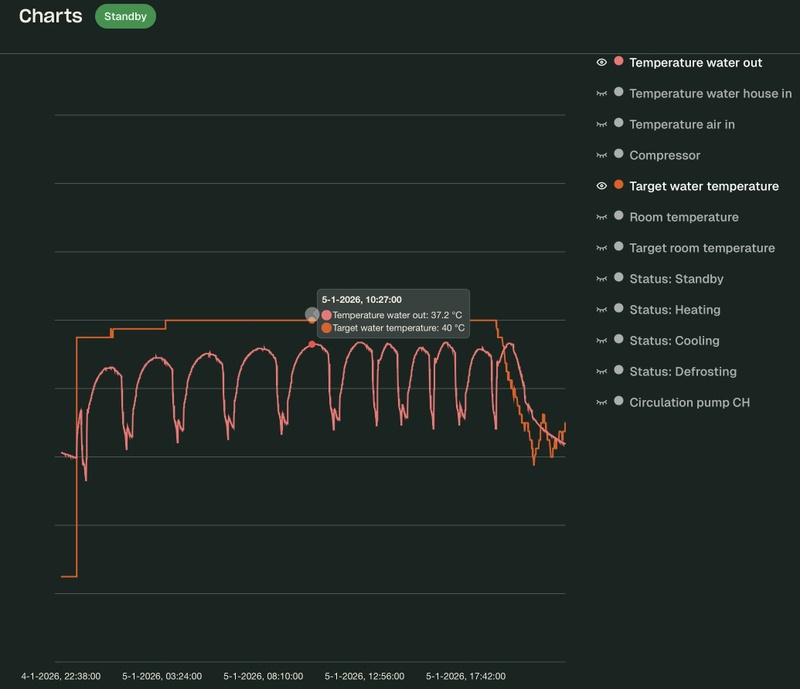

Wat is een normaal verschil voor “target water temperature” en “temperature out”?
De target staat volgens de portal op 49 graden, maar het water dat uit de wp komt blijft op 37 steken.

Target T is de gevraagde T volgens OT of stooklijn.
T out is de temperatuur die de pomp in de behuizing aanlevert aan je huisinstallatie.

Thx. Maar gaat er dan iets mis dat T Out niet in de buurt van de Target T komt? Het huis haalt wel de gevraagde temperatuur, compressor draait wel bijna de hele dag op 99% met deze kou.

DHV schreef op zondag 4 januari 2026 @ 15:03:
Mijn eerste reactie zou zijn: dan loopt hij op zijn tenen. Heb jij een hybride installatie of een systeem met veel radiatoren?

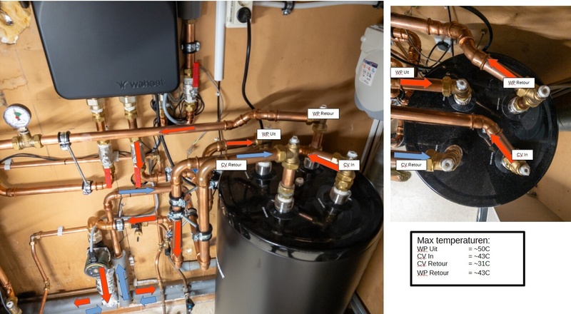

Wanneer je WP via stooklijn wordt aangestuurd, is de kamerthermostaat niet meer leidend. Waarom staat de setpoint van je thermostaat dan nog wel in de app? En hoe komt de WP dan aan de kamertemperatuur? Zoals in dit voorbeeld aangeven?
Afbeeldingslocatie: https://tweakers.net/i/KFnJpDSw2rOOtBT06BrGro61xzc=/x800/filters:strip_exif()/f/image/NJ2xuBcf4hYCgy9bYmrxCZ3w.png?f=fotoalbum_large

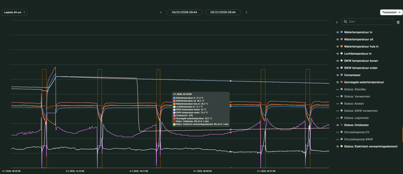

  • Dbm12
  • Laatst online: 11:00
Dbm12
Duurzaam Woonadvies Zaanstreek

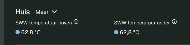

Mm,
Het is mij al eerder eens opgevallen dat de sensor van SWW onder een verkeerde waarde doorgeeft (gelijk aan sensor boven)
Vandaag de legionella gehad en vanavond gedouched en gebaddered. Hierdoor is sensor SWW onder gezakt naar 10,5 graden.
10 min later springt de sensor opeens naar exact dezelfde waarde als sensor SWW boven (in mijn geval 63 graden).
Ik dacht dat ik het hier wel eens eerder had gelezen, maar is dit het begin van een falende sensor of een software bugje? Zoals gezegd heb ik dit al een aantal keer eeder gezien maar het herstelde vrij snel daarna. Nu is het al 45 min dat het verkeerd staat, of is het temperatuurverschil te groot waardoor de software denkt dat deze incorrect is?
[ Voor 6% gewijzigd door Dbm12 op 04-01-2026 19:33 ]
Duurzaam Woonadvies Zaanstreek Onafhankelijk advies voor het verduurzamen van je woning
  • Mg4gebruiker
  • Registratie: Februari 2025
Mg4gebruiker
Dbm12 schreef op zondag 4 januari 2026 @ 19:32:
Mm,
Blijft hij dan op de T van de bovenste sensor staan? Of zakt hij daarna?
Weheat Flint FE, 7X325 O, 8X325 W, SE4000h, 2x Marstek Venus E 3.0, MG4 ER
Klopt, dat lijkt een bug in de app. Die temperatuur komt van je thermostaat. Als je de draden los trekt verdwijnt het.
Mm,
Ik had het vandaag ook weer, ook na legionella run. Ik denk dat laatste, bug bij groot verschil. Misschien melden via “feedback” knop in portal.
Mg4gebruiker schreef op zondag 4 januari 2026 @ 19:34:
Springt weer goed als het verschil kleiner wordt door verwarmen. Ik had hieronder een half uur boost gedaan toen het mis ging.

  • Dbm12
Dbm12
Hij wordt gelijk met de bovenste sensor
Afbeeldingslocatie: https://tweakers.net/i/-ahlGbZ1Rk5aFjfdcbKHPKDYlCU=/800x/filters:strip_icc():strip_exif()/f/image/TS1WYHDfNZfC9TiDuloheQkt.jpg?f=fotoalbum_large
Afbeeldingslocatie: https://tweakers.net/i/XuCEzZAK8RMAbyiW7TYeMwHYjdU=/800x/filters:strip_icc():strip_exif()/f/image/mJXJqeLokPw8KMlsNmpVNeHQ.jpg?f=fotoalbum_large

Gezien de hoge Target: Heb je dan een mengverdeler of een hybride verdeler?
Mijn ervaring met de mengverdeler is dat de vloerverwarming traag of zelfs niet opwarmt. De Target T stijgt dan steeds en daarmee ook de T out/T huis in. Dat gaat net zo lang door tot de T uit voldoende warmte oplevert om te het huis warmer te krijgen.
Bij een hybride verdeler is dat niet zo tot een ingestelde T aanvoer. Tot die T mengt de verdeler niet. Daarboven wel. De vv zou dan eerder op temperatuur moeten komen.
Maar als hij bij jou al stopt bij 37 graden en het huis komt niet op temperatuur, dan zit het geheel aan zijn tax lijkt mij.
Dat hij 49 graden vraagt komt of uit je stooklijn instelling of uit de OT thermostaat (berekend). Dat houdt in dat jouw installateur wellicht het systeem heeft begrensd op 55 graden ivm die radiatoren.
Hoe groot is het huis en hoe is het geisoleerd?
Ik weet niet welk type verdeler ik heb, het is deze:
Afbeeldingslocatie: https://tweakers.net/i/woG18L_9AFEWKuFAOb7GrGCr1FY=/800x/filters:strip_icc():strip_exif()/f/image/ZfF3qn5ttExpgANo9lg8VHwX.jpg?f=fotoalbum_large
Het huis is 180m^2, de ruimte waar de thermostaat hangt ca. 50m^2. Thermostaat staat op 20,5 ingesteld, WP via opentherm, geen stooklijn.
Isolatie is goed, gewoon dubbel glas maar verder volledig geïsoleerd, bouwjaar 2007/2008, label A.
Als het buiten 10 graden is draait de pomp een groot deel van de dag niet zonder dat de temperatuur in huis zakt.

Zie ik hier twee in serie geplaatste verdelers waarvan de linkse een mengverdeler is?

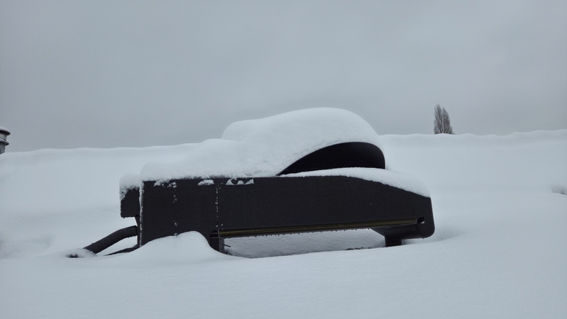

Cherdium schreef op zondag 4 januari 2026 @ 09:53:
Even een vraag om mijn vader gerust te stellen die een Blackbird heeft gekocht maar nog niet geplaatst is. hier in omgeving Eindhoven ligt nu een dikke 10cm sneeuw (waarschijnlijk meer) zijn er mensen met een Blackbird die problemen ondervinden in verband met de aanzuiging of gaat dit allemaal goed ?
(Correctie 15-20cm) sneeuw

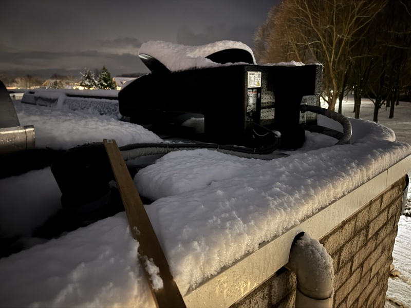

Zit in omgeving Eindhoven. Afgelopen maandag is de BB geplaatst. Er ligt een giga pak op de BB.
Heb niet gekeken of hij vrij ligt, er ligt veel sneeuw op het dak zag ik wel.
Doet het nog prima, woon er nog niet en ben bezig met het opstookprotocol van de vloerverwarming, maar ik zie niets geks.

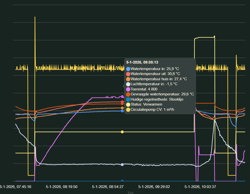

Wij hebben een full electric BB P80 sinds begin oktober. Nu de buitentemperatuur is gedaald zie ik dat de gewenste binnentemperatuur niet meer wordt gehaald. Ik heb een divers afgiftesysteem(zie mijn eerdere post). Aansturing via OpenTherm werkt correct. Water doeltemp gaat naar 65C maar Twater uit P80 haalt maar max 52C. Is dit een begrenzing in het installatie menu? Door het parallel buffervat daalt de watertemperatuur, Thuis in, nog verder naar ca 45C. Al met al te laag om het huis op setpoint te houden. Via Home Assistant kan ik alles prima monitoren maar ik begrijp niet waarom de Tdoel watertemperatuur niet bereikt wordt.

Jules52 schreef op maandag 5 januari 2026 @ 08:29:
Doeltemp wordt waarschijnlijk niet gehaald doordat de WP al op vol vermogen zit. Wat zegt je stroommeting en het gerapporteerde vermogen warmte?
Parallel buffer zit niet goed aangesloten.
Hoort met Tstuk tussen aanvoerleiding vanaf WP, leiding naar afgifte circuit en dan de afslag naar de buffer.
Dan ben je de 7 graden temperatuurval kwijt en kan je met de 52 graden meer warmte afgeven in huis.
Daardoor zakt de temperatuur iets (naar 50?), maar je wint echt.
Daarnaast is het belangrijk om te kijken of de WP wel op vol vermogen draait.
Hij kan begrensd zijn, maar het kan met dit weer ook best zijn dat hij aan zijn max zit. Dat kan je zien in de app aan compressor % en/of opgenomen vermogen.

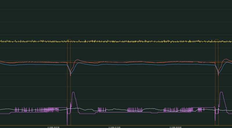

Dag Tweakers, graag deel ik wat data van mijn Sparrow.
Woning: 120m² vvw incl. tapwater 200L
COP (29/12 - 04/01): 4.2
E-verbruik: 148kWh (incl. tapwater)
Echter heb ik een andere vreemd fenomeen, de compressor draait vrijwel continue op 86% (max. vermogen).
Hebben jullie daar ook iets soortgelijk bij? +- 10 ontdooicyclussen per dag.
Alvast bedankt voor jullie reactie.

Kun je iets meer vertellen over het afgiftesysteem (open verdeler / mengverdeler?) en de aansturing (stooklijn, opentherm) en gevraagde watertemp? Als je zegt 'vrijwel continu', is dat van de afgelopen dagen of weken?

Satefan schreef op maandag 5 januari 2026 @ 10:31:
groet,
Satefan
[quote]Satefan schreef op maandag 5 januari 2026 @ 10:31:
Hoi, bedankt voor je reactie!
Het afgiftesysteem is een openverdeler, aansturing gebeurt via de stooklijn.
Gevraagde watertemperatuur ligt tussen de 27-30 graden afhankelijk van de buitentemperatuur.
Het huis zelf blijft netjes 20graden continue, daar zit het probleem niet.
Ik zou zeggen dat de situatie ongeveer gestart is in november maar vanaf 24dec draait die echter vaker op begrenste maximum compressordruk. ik heb daarvoor ook wel eens hoge drukken gehad. Ik quote even een vorige trending aan in een post van mij.
ItsjustaName in "Weheat warmtepompen"
WeHeat heeft via de verdeler al eens gereageerd dat alles normaal lijkt te werken, maar dit lijkt mij niet normaal. Het fenomeem heeft volgens mij sterke correlatie met ontdooicyclussen en hoe de warmtepomp zich gedraagt bij milde vriestemperaturen.
Afbeeldingslocatie: https://tweakers.net/i/er9UGIIyCsZ1GiPKb-vqmOoUwt8=/800x/filters:strip_exif()/f/image/Wm605qPGeN4B9XPEH1tnShaL.png?f=fotoalbum_large

ItsjustaName schreef op maandag 5 januari 2026 @ 10:55:
Ik had toevallig vanmorgen iets 'typisch'. Na de ontdooicycyclus ging mijn BB (stooklijn, 28.3 graden vraagtemp) opeens op 91% draaien (normaal tussen de 22% en 35%). De watertemp liep op tot 35 graden (nooit nodig). Ik heb het even aangekeken, even van stooklijn naar OpenTherm geschakeld en na 10 minuten weer terug op stooklijn en hij draait weer op 23%.
Go figure.

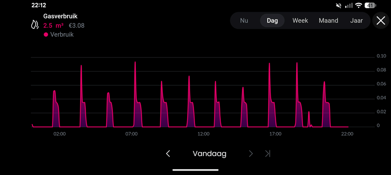

Ik heb iets raars, ik moet steeds the cv installatie bijvulen en ik zoek al een tijdje naar het lek, maar nu met het koude weer staat ie continue aan en nu hoef ik hem ineens niet meer bij te vullen. Enig idee wat het zou kunnen zijn?
Misschien is nu alle lucht uit je installatie, na eerdere bijvulmomenten?

  • Jules52
  • Laatst online: 26-11 18:01
BarryH schreef op maandag 5 januari 2026 @ 09:01:
Pomp draait inderdaad op max vermogen. Dat hoort ook zo indien setpoint niet gehaald wordt. Ik twijfel niet aan de werking van de pomp. Wel aan mijn buffervat. De CV in temp en WP retour zijn vrijwel gelijk en beiden ca. 7 graden lager dan WP uit. Zie foto. Ik vrees ook dat ons huis onvoldoende is geisoleerd om met deze watertemperaturen te werken. Een beter werkend buffervat zou echter wel helpen inderdaad. Ik ga maar weer eens met de installateur in conclaaf. Afbeeldingslocatie: https://tweakers.net/i/sD7SFxFoZabR91j3Ci47O19lgD0=/800x/filters:strip_icc():strip_exif()/f/image/HjRdK7X5hXialw9K9uVzzuPS.jpg?f=fotoalbum_large
  • ItsjustaName
  • Registratie: Oktober 2025
  • Laatst online: 09:54
Ik heb nieuwe info, het vermogen is zeker geen issue. Bij het verwarmen van mijn SWW kan de WP dus wel terugmoduleren naar lager compressordruk. Dit laat me nog harder twijfelen of het ontdooien wel keurig verloopt... Foto van de data hieronder.
Afbeeldingslocatie: https://tweakers.net/i/qBCsy107sYOY3l20Zq3woPFOBAk=/800x/filters:strip_exif()/f/image/qFTTwADTHOOUbL1Drk2g7dXQ.png?f=fotoalbum_large
17x440W | 10KTL-M1 | WeHeat Sparrow P60 | VVW | Easee ChargeUp | Huawei luna S1 14kW
Er zit veel meer water in je cv systeem dan in je SWW leiding dus volgens mij zegt dit weinig. Ik denk dat je meer afgifte of minder warmte verlies moet zien te krijgen zodat hij niet op z’n maximum hoeft te werken bij veel “defrost omstandigheden” (nat/koud).
  • ItsjustaName
orillion schreef op maandag 5 januari 2026 @ 15:45:
Dag Orilion,
Bedankt voor jouw reactie. Als ik omreken dan zit er in mijn CV systeem circa 240l water. In mijn boiler zit 200L water. Uiteraard is het water dat door de spiraal gaat (volumegewijs) veel lager maar moet die toch een vergelijkbaar volume aan water verwarmen. Dit dan ook al tegen een veel hogere temperatuur. Of bekijk ik het verkeerd?

Dag Orilion,
Dat is waar. Voor mijn gevoel kan mijn warmtepomp het SWW makkelijker boven de 45 graden krijgt dan het CV systeem (ik heb radiatoren, maar zit meestal op 25-32 graden). Niet echt onderbouw dus, sorry.
Misschien hangt het ook vooral af van het moment. Hoe koud en nat was het toen je SWW run draaide? Misschien waren dat veel gunstigere omstandigheden zonder defrosts en buitenlucht 4 graden warmer oid?

Op de grafiek in mijn reactie hierboven kan je zien dat de temperatuur ongeveer hetzelfde zou moeten zijn. Vochtigheid zou ik niet kunnen zeggen omdat daar geen sensoren voor zijn op de pomp (denk ik).
Zou verder iemand mij kunnen vertellen hoe lang jullie ontdooi-sessies duren? Ik merk net op in de grafieken dat dit soms wel 30minuten duurt. Online lees ik dat dit echter max 15min mag zijn? Even opnieuw zodat niet iedereen opnieuw naar boven moet scrollen maar ik heb een SPARROW P60

Waarschijnlijk kan ik hier niks mee en moet ik wachten tot de dooi inzet, maar onder op de Sparrow begint wat ijs aan te groeien als hij defrost komt wel los van de wisselaar maar blijft vast zitten aan de behuizing dus durft het niet met wat kracht te verwijderen bang dat ik nog de behuizing of de wisselaar beschadig. Hij draait verder nog wel goed en relatief rustig COP vandaag was wel maar 3,2 maar het is hier dan maar amper boven 0 geweest 0,5 graden maar uurtje ofzo.
Zijn er meer mensen die dit hebben? Mogelijk kan Weheat hier iets in de toekomst mee al weet ik niet of deze sneeuw buien nog vaak gaan voor komen
Afbeeldingslocatie: https://tweakers.net/i/amyNoG4nosVO3_Pi90Wrl1kVP9s=/x800/filters:strip_icc():strip_exif()/f/image/Ulmf9GYPBafzIWOKPLl23ZyU.jpg?f=fotoalbum_large

  • netevolutions
  • Registratie: Januari 2024
Hier het beeld wat ik zojuist aantrof. Blij dat de WP op het frame staat. Afbeeldingslocatie: https://tweakers.net/i/FKWYKSwPiiLi07zx6bLVP6K5T_M=/800x/filters:strip_icc():strip_exif()/f/image/nNbBXWQEYNxEuydUhNwpt6AD.jpg?f=fotoalbum_large

netevolutions schreef op maandag 5 januari 2026 @ 19:58:
Hier het beeld wat ik zojuist aantrof. Blij dat de WP op het frame staat. [Afbeelding]
Goed ingepakt. Zal ook wel per buitenunit waar die staat met de wind enzo. Maar ze hebben wel allemaal een witte muts op 8)

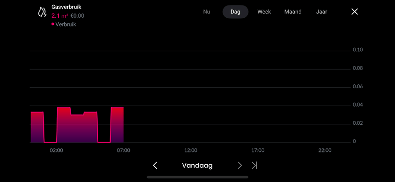

Ik zou het juist andersom willen. Blackbird80 draait bij lange na nog niet op vol vermogen en toch komt de cv-ketel vrij veel bij (naar mijn idee dan), gebruik zo’n 6m3.
Zou een defrost ook kunnen met de warmte die al in de vloer zit, ipv dat de ketel elke keer aanspringt?
Heb zo’n 90m2 vloerverwarming, geen buffervat.

Dat is wel veel hier nu 2.5 kuub gas er bij bij een Flint in een aardig grote woning, met alleen maar radiatoren en hele dag 20+ graden in huis.
Elke 48 minuten een defrost van de Flint en bij elke tweede defrost even CV ketel er bij.
Afbeeldingslocatie: https://tweakers.net/i/YqgY7r-4tIIjVyQHwNS19T1uPPc=/800x/filters:strip_exif()/f/image/Wh6lC0RMG4VoK0eAwAdAgQcl.png?f=fotoalbum_large
  • Tijgerkracht
  • Laatst online: 17:18
Net even op het dak gekeken, was ook benieuwd
Staat er prima bij te snorren
Afbeeldingslocatie: https://tweakers.net/i/OQZnIpMYS30p0HBO6Ik4Yiz7jFE=/800x/filters:strip_icc():strip_exif()/f/image/O4xwbTU4dSreSkAOUVSVmbsv.jpg?f=fotoalbum_large

  • Kirvis
  • Registratie: Juli 2023
Kirvis
Vanmiddag stond onze Sparrow er zo bij.
Soldier on boy!!
Afbeeldingslocatie: https://tweakers.net/i/4IQscoyyVOWuH_oTWnNVDDrbll4=/800x/filters:strip_icc():strip_exif()/f/image/K5vXLNMFJKZbkgdUV1LotHpw.jpg?f=fotoalbum_large
De P80 van ons staat gewoon met zijn pootjes op de standaard tegels met geluiddemping daaronder op de nieuwe 'kunststof' dakkapel. Hier in het midden van het land met een witte hoed van toch al gauw 25-30 cm. Foto gemaakt ten tijde van een defrost. Sinds het sneeuwt standaard ieder uur een defrost, maakt niet uit welke stooklijn of stilteniveau ik instel. Defrost start terwijl Thuisin op niveau is en in balans met de warmte-input, ijsafzettingen niet te zien. Kamertemp OK. Zijn dit ijsafzetting-preventieve defrosts?
Edit: P80 FE stand-alone, hoekwoning waarin 500 m3 met muurverwarming met grote energie-inhoud, geen buffervat, geen additioneel elektrisch element, SWW met 280l solo boiler op zonnestroom (behalve nu ;) ).
Afbeeldingslocatie: https://tweakers.net/i/gf0B5862AdLNPnHrtP_fO7lRhFM=/800x/filters:strip_icc():strip_exif()/f/image/4cyvknlQ4XX4YbL0KMtcSwdY.jpg?f=fotoalbum_large

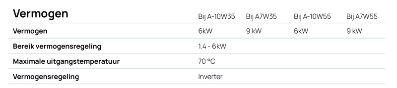

Wat voor watertemperatuur (uit) krijgt jullie Sparrow voor elkaar? Als ik de spec-sheet er bij pak wordt de suggestie gewekt dat ie met -10 zelfs nog 55 gr water kan maken? Zie:
Afbeeldingslocatie: https://tweakers.net/i/R2wc0TNMoizM9WamLKODE6WyeXc=/800x/filters:strip_exif()/f/image/1DfokYrXJHrZiyIIrWHAhQU7.png?f=fotoalbum_large
Op z’n best komt ie tot 37gr. Veel warmer kan ook niet (vloerverwarming met open verdeler) maar had gehoopt dat ie wel iets vlotter richting de 40 zou trekken. Compressor draait maximaal, geleverd vermogen zit tussen de 6 en 8kW (compressor werd nog een beetje geknepen). Of zijn dit hele normale waarden en begrijp ik de specs verkeerd?
Zie dit plaatje (vanaf 18u heb ik de houtkachel nog even aan gehad ;), vandaar die daling in gevraagde temperatuur )
Afbeeldingslocatie: https://tweakers.net/i/9ODoFWyMbdsIL9NF_qECZxreB-U=/800x/filters:strip_icc():strip_exif()/f/image/90h2Pi9OXqyRO4eUSYwx5913.jpg?f=fotoalbum_large
  • thomk
  • Laatst online: 14-11 18:53
Casteloni schreef op maandag 5 januari 2026 @ 22:57:
Die temp zegt niet zoveel. Het gaat om het vermogen wat in je huis gaat. Die van mij komt niet boven de 30 bij koud weer. Ook al levert die maximaal vermogen. Als je een redelijke cop haalt dan is dan gaat het goed.
Je zou even kunnen checken wat je gas verbruik per dag was met deze temperaturem. Aantal m3 *8.8 en dat is dan het aantal Kwh per dag dat je warmtepomp moet leveren. Dat moet een beetje met elkaar overeen komen.
Ergens moet die warmte natuurlijk heen. Het meeste zal je huis in gaan. Maar misschien verdwijnt buiten een deel door slechte isolatie oid.
  • arjenhiemstra
  • Laatst online: 15:26
Carboy54 schreef op maandag 5 januari 2026 @ 12:34:
Correct voor een warmtepomp met een 2.5 bar overdruk ventiel
Zijn er gevallen waarbij een expansievat niet noodzakelijk is? *vraag het voor een vriend, kuch
Hier sinds installatie kan ik bijvullen wat ik wil, druk daalt steeds in korte tijd tot onder de 1 bar, gemeten op bijna laagste niveau installatie. Expansievat was/is niet nodig gaven installateurs aan, ik had/heb sterke twijfels.
(situatie; bb80 op dak garage, vv op bg en 1e, binnen installatie op bg)

BarryH schreef op maandag 5 januari 2026 @ 21:57:
moet zeker lukken (als het in cement ligt)
Hier radiatoren en mijn pana 9J doet de defrost op een watercircuit van 120-240 liter
Watertemperatuur zakt van 37,5 gemiddeld naar 30,5, dus 7 graden.
Weet iemand hoe ik dat zou moeten instellen?

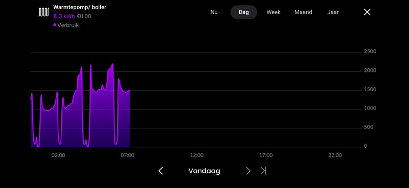

Afgelopen nacht al 2m3 gebruikt, puur voor het verwarmen. Blackbird heeft nog heel veel vermogen over.
Afbeeldingslocatie: https://tweakers.net/i/OdG85FkKUrefQYTwFcQBXhbXfHE=/800x/filters:strip_exif()/f/image/EyyoXQb38ucWMDrX3m2mgX3V.png?f=fotoalbum_large
Afbeeldingslocatie: https://tweakers.net/i/XixsjKrdDajn_ErYJ5mmEGUHNVs=/800x/filters:strip_exif()/f/image/kFxZC32mzVJBJiEVm5SQWgF9.png?f=fotoalbum_large
Wil de CV ketel toch minder vaak en snel laten bijspringen, dit is zonde.
