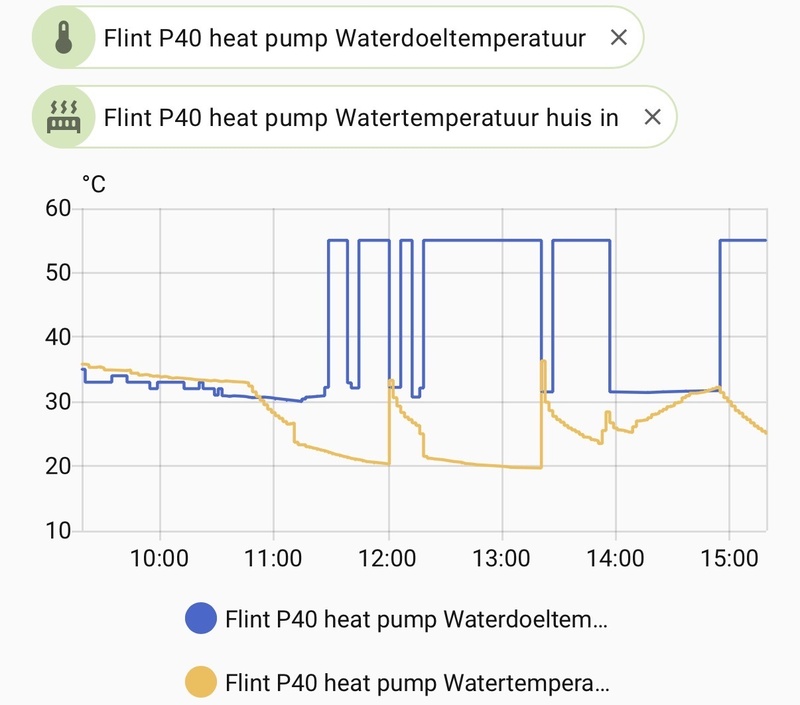

here2stay schreef op donderdag 1 januari 2026 @ 14:05:
Willen jullie met me meedenken? Ik heb sinds een aantal weken de Flint. Sinds 22 december springt de cv constant bij, ook al is het 6 graden. De gevraagde watertemperatuur ligt op zo’n 33 graden, maar de Flint krijgt het niet warmer dan 28 graden op eigen kracht.
Ik heb Coolblue erover gesproken die denken dat het aan de cv-ketel ligt en hebben het uitstaan bij WeHeat. Wat denken jullie dat het kan zijn? Ik stook op stooklijn voor vloerverwarming en twee radiatoren. Toen ie op OpenTherm stond was de gevraagde watertemperatuur regelmatig 60 graden. Ik heb er geen verstand van, maar dat voelde niet wenselijk.
Ik lees dit andersom, opentherm, je thermostaat, vraagt 28.3, de Flint maakt 33.7 en er komt 31.3 je huis binnen.
Oh, wacht, zie nu dat het de keteltemp is die 28.3
21x325WP, 10x410WP, SE10K, Blackbird 8K, vloerverwarming en fancoils, Vent-Axia WTW, EV sinds 2018
Staat je stooklijn hoog genoeg? Als je je stooklijn op bepaalde waardes zet, bijvoorbeeld 25 graden bij 9 graden buitentemperatuur, dan zal de aangeleverde temperatuur ook nooit hoger liggen bij die bepaalde buitentemperatuur, ongeacht de stand van je thermostaat binnen. Als het warmteverlies groter is dan de warmte die de warmtepomp kan inbrengen met de bepaalde watertemperatuur dan krijg je je huis nooit warm. Dus heb je al geprobeerd je stooklijn over de hele linie (op alle instelpunten) te verhogen? Bijvoorbeeld van 25 > 30 (bij 9) en van 40 naar 45 (bij -20)?
En met OpenTherm (OT), zakt de gevraagde watertemperatuur wel na een aantal uren? Een trucje dat ik nog weleens toepas is om bij het opstoken per halve graad te werken. Stel je komt van 17 graden binnen, eerst opstoken met thermostaat op 17,5. Vervolgens naar 18,0 en 18,5.
[ Voor 16% gewijzigd door Pr088 op 01-01-2026 15:21 ]
  • here2stay
  • Laatst online: 14-05 17:06
Pr088 schreef op donderdag 1 januari 2026 @ 15:19:
Ja ik heb de stooklijn verhoogd. Die staat op 32 graden bij 9 graden en op 45 bij -20.
Toen die lager stond afgesteld werd mijn huis inderdaad niet warm.
Coolblue heeft de cv ketel een aantal uur gedeactiveerd en dan zie je dat de pomp de ketel aanvoertemperatuur niet boven de 28 graden krijgt. Terwijl 33 gewenst is om mn huis dus blijkbaar warm te houden.
Toen ik de pomp net had lukte dat prima zonder bijspringen van de cv. Nu kan de pomp geen moment zonder hulp van de cv, ook niet als het buiten 6 graden is. Dat bevreemdt mij, maar is misschien niet gek.
En ja met OT zakt de gevraagde temp wel na een tijdje.
Dank voor je meedenken!

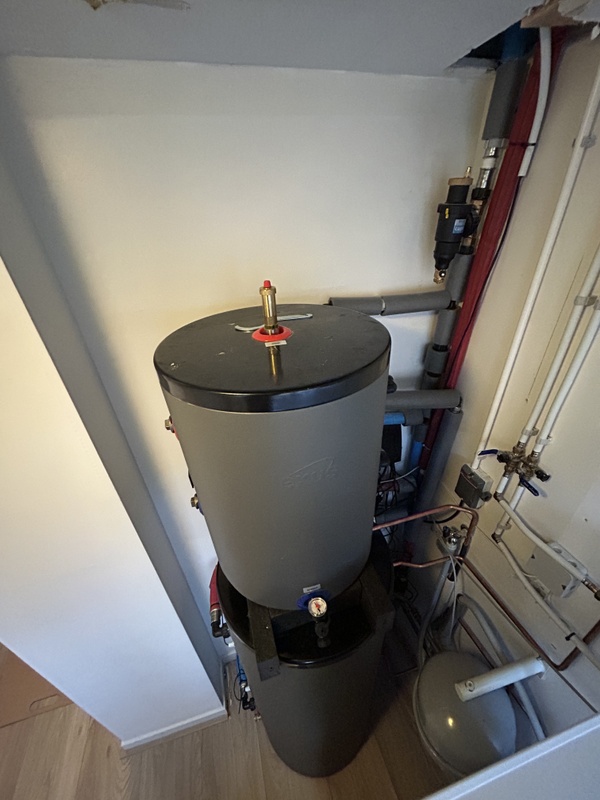

  • roland91
  • Laatst online: 04:58

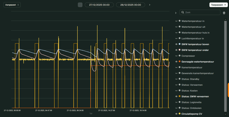

Ik heb onlangs een WeHeat Sparrow P60 laten installeren, met een boilervat van 200 liter. Ik ervaar nog verschillende problemen. Grootste probleem is dat zodra SWW verwarmen stopt, de temperatuur aan de onderkant van boilervat meteen heel snel zakt (grofweg van ~45 graden naar ~35 graden in 10 min). Gevolg is dat hij heel veel cycli per dag het SWW aan het verwarmen is ook als er geen SWW vraag is. SWW staat ingesteld op 45 graden en gevraagde/geleverde temperatuur CV is 35 graden. De temperatuursensor is al vervangen en is niet het probleem
Zie grafiek over periode van 24 uur waarin ik gecontroleerd getest heb. Van 0:00-12:00, is er geen warmtevraag (gevraagde watertemperatuur CV = 5 graden). Vanaf 12.00-23:59 is er gevraagde watertemperatuur CV van 35 graden. Paar vragen:
1) Is het normaal dat CV pomp ook draait als er geen warmtevraag is vanuit woning (0:00-12:00)?
2) Waarom zuigt hij uberhaupt warmte weg uit boilervat? Hoe wordt dit normaal voorkomen bij een installatie? Installateur geeft aan dat alle leidingen inmiddels volgens installatieschema zitten dus dat het daar niet meer aan kan liggen...
Wat zou de oorzaak kunnen zijn en wat is jullie advies?

roland91 schreef op donderdag 1 januari 2026 @ 16:45:
Ik ben niet de expert dus ik antwoord obv mijn ervaring.
1. Ja, als t<5 graden ter voorkoming van ijsvorming (ondqnks dat er geen warmtevraag is....)
2. Bij mij zie ik dit niet. Heb jij een buffervat?

  • roland91
Mg4gebruiker schreef op donderdag 1 januari 2026 @ 17:56:
Ok, dus als de temperatuur buiten <5 graden ligt, dan zal de CV circulatiepomp altijd draaien ook als er geen warmtevraag is? Ik heb inderdaad ook een buffervat van 50L, omdat ik radiatoren heb en zones.

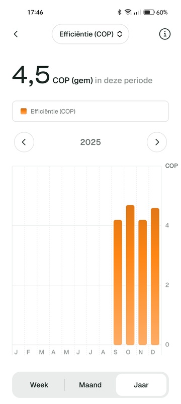

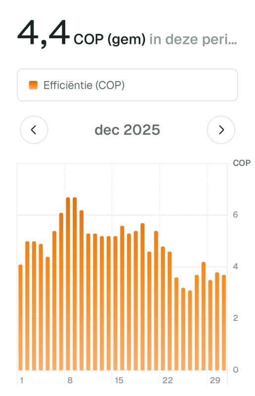

RayDelft schreef op donderdag 1 januari 2026 @ 13:15:
Eerste najaar met de Sparrow . Bijna geen gas ( < 15 m3) . Huis op ca 21 graden . Heel tevreden mee .
Hier full electric. Zit wel lager maar dat zit deels omdat augustus bij mij ontbreekt.
2. Dat heb ik ook niet. Welk boilervat heb je? Hoe is het aangesloten, kun je foto’s posten?

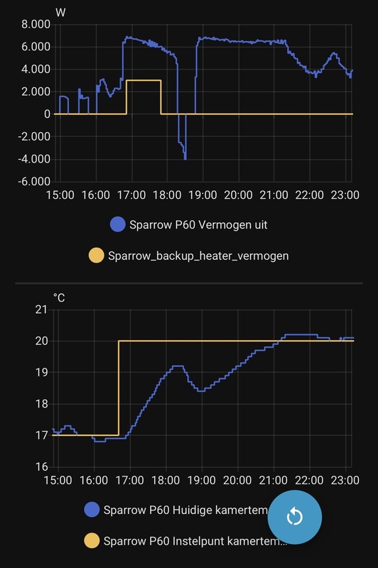

  • JvLa
  • Registratie: Maart 2022
  • Laatst online: 08-11 06:45
martinusv schreef op woensdag 31 december 2025 @ 19:36:
@JvLa Bij mij staat de BUH in back-up mode en heeft vooralsnog (gelukkig) nooit hoeven bijspringen.
Maar kun je iets meer vertellen hoe de BUH in boost mode werkt ?
Wanneer springt hij dan aan ?
Tijdens een defrost ? of juist erna wanneer de wp het niet snel genoeg op temp kan krijgen ?
Msch kun je een grafiekje uit de portal delen van afgelopen nacht ?
Jazeker. Blauw is geleverd vermogen van de buitenunit, oranje geleverd vermogen van de back-up heater op het lichte plaatje. Op 29 dec waren er 7 defrosts, zie lichte plaatje. Je ziet dat de warmtepomp na elke defrost een tijdje op vol vermogen draait om de kamer weer terug op temperatuur te brengen. Soms springt de back-up heater hiervoor aan. Rond 1 uur gaat de back-up heater even aan na een defrost maar voordat de warmtepomp weer aan gaat. Dit snap ik ook niet, maar ik heb wel eens gehoord dat het water een minimum temperatuur moet hebben voordat de warmtepomp kan starten.
Op het donkere plaatje zie je een moment dat de thermostaat van 17 naar 20 graden is gezet. Nu springt de back-up heater ook een uur bij.
Ik heb de back-up heater ook wel eens aan zien gaan tijdens tapwater verwarmen, maar dat gebeurt zelden.

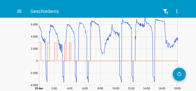

  • ajsmit1
  • Laatst online: 09:01
Cybje schreef op maandag 29 december 2025 @ 08:23:
Ik merk het hier ook. En het rare is, dat hij zodra hij in standby gaat, de CV ketel aan probeert te zetten (maar dat lukt niet, want ik heb de CV functie uitgeschakeld in dat ding).
Een timeline:
00:05 Sparrow start defrost
00:19 Sparrow gaat in standby
00:25 CV ketel inschakelen (gas boiler heating = on)
00:33 Sparrow gaat verwarmen
00:33 CV ketel uitschakelen (gas boiler heating = off)
Wat mij ook opvalt is dat hij direct na de defrost een buitentemperatuur meet van 17 graden Celsius (in werkelijkheid was het +/- 1 graden Celsius), waardoor de water target temperature heel laag wordt (want volgens de stooklijn moet die dan laag zijn). Vrij snel daarna daalt de gemeten buitentemperatuur heel hard. Daardoor schiet de water target temperature omhoog. En dat is dus ook het moment dat hij de CV laat bijspringen.
Ik zie mijn Sparrow na een defrost niet meer in standby gaan. Lijkt dus opgelost te zijn.
  • JeroenVerweij
  • Registratie: Juli 2019
  • Laatst online: 17:54
here2stay schreef op donderdag 1 januari 2026 @ 15:37:
En bij 20 graden staat ie op 20 graden neem ik aan? Dan vind ik de sprongen wat klein.
Tussen het 20 graden punt en het 9 graden punt heb je een verschil in je stooklijn temperatuur van 12 graden op 11 graden (20-9) verschil tussen de punten. Ofwel 1,09 graad verschil in aanvoertemperatuur per 1 graad verschil in je stooklijn.
Tussen het 9 graden en -20 punt (29 graden verschil!) zit slechts 13 graden (45-32). Ofwel 0,44 graad verschil in aanvoertemperatuur per 1 graad verschil van de stooklijn punten.
Los daarvan: op welk percentage draait je compressor als je CV bijspringt? Indien 100% dan is je Flint onderbemeten om je hele woning alleen te kunnen verwarmen
  • here2stay
JeroenVerweij schreef op donderdag 1 januari 2026 @ 22:28:
Dat zou best kunnen. Ik woon in een kleinere vrijstaande bungalow. Hij draaide 80% nu 100.
Mijn verbazing komt vooral voort uit dat ie het bij 4 graden eerder zonder cv prima voor elkaar kreeg en als t nu 6 of 7 graden is (warmer is t niet meer geweest) de cv nog steeds blijft bijspringen.
Maar again, ik ben een leek.
Wat adviseer je, de stooklijn steiler maken tussen -20 en 9?

orillion schreef op donderdag 1 januari 2026 @ 20:22:
Het boilervat is een Nexus RVS Hygiëne Boiler PAWT-200 XL-LE1 Staand
De installatie is best moeilijk goed op de foto te krijgen, omdat het een relatief kleine opstelruimte is. Hieronder paar foto's. Retourleiding van boilervat komt op T-stuk samen met retour CV en loopt dan via een vuilafscheider naar de buitenunit. Als er nog iets onduidelijk is of andere foto nodig is, let me know!
Thanks!
Afbeeldingslocatie: https://tweakers.net/i/e74KjbOHgEcvyilR0e-nwcRWHHY=/x800/filters:strip_icc():strip_exif()/f/image/MphZjAh0x8DLO46KtUEKqdHH.jpg?f=fotoalbum_large
Afbeeldingslocatie: https://tweakers.net/i/3CbZJBUTlArX36NSOJZfPVC_kWE=/x800/filters:strip_icc():strip_exif()/f/image/P575MUjkS14ehtLgvlJlAu19.jpg?f=fotoalbum_large
  • orillion
  • Laatst online: 17:30
roland91 schreef op vrijdag 2 januari 2026 @ 09:58:
Thanks!
Oh, je hebt een hygiëne boiler? Dat werkt anders dan een Weheat boiler. Volgens mij gaat je waterleiding dan door je boiler en onttrekt warmte uit het water in de hygiëne boiler.
Wat ik op internet lees over jouw model is dat het ook een buffervat is, maar jij lijkt bovenop nog een los buffervat te hebben. Klopt dat?
Zou je de aansluiting van het onderste vat kunnen fotograferen of schematisch alles uittekenen? Ik denk dat die namelijk je SWW regelt, niet degene die bovenop staat.

RNacoustics
Hier mijn energie verbruik van afgelopen jaar:
Oud vrijstaand huis uit 1907 600M3 inhoud, uitsluitend (gietijzeren) radiatoren.
WP BB P80 2497kWh, geleverd warmte 10.208 kWh, SCOP 4,1, gemiddeld kamer temperatuur 20 graden
Opbrengst zonnepanelen 2971kWh
Gas voor SWW ongeveer 60 M3, verwarmen 0
Iedereen voor 2026, een goed stookjaar!

jvlagsma schreef op vrijdag 2 januari 2026 @ 13:47:
Ja, SWW via de warmtepomp (BB P80). Gevraagde watertemperatuur komt uit de iSense en wordt niet beinvloed door de warmtepomp beslissing om SWW te maken. De warmtepomp luistert voor SWW helaas niet naar de iSense/OT. Stooklijn zit bij mij in de iSense. Warmtepomp doet Opentherm.
Dank voor je snelle reactie en sorry voor mijn onduidelijke vraag. Ik heb in de Isense een stooklijn gemaakt en de warmtepomp op OT gezet. Dat werkt goed, maar zodra SWW gemaakt wordt zie je in de Weheat app (en HomeAssistant) dat de thermostaat vraagt om maximale temperatuur CV aanvoer water (heb ik op 55 graden staan ipv 90). Heb jij dat ook?
Afbeeldingslocatie: https://tweakers.net/i/Nvlz2-2-ofW4Eo62cuMD9sr7lTg=/800x/filters:strip_icc():strip_exif()/f/image/ZmdgXJ0G6ZaKPTmK8yqGbC6i.jpg?f=fotoalbum_large
Je ziet nu meer onderbrekingen dan met de T6 om even het CV water te verhogen.

orillion schreef op vrijdag 2 januari 2026 @ 15:20:
Ik heb hetzelfde gedrag (draai ook op een iSense) maar ik weet vrij zeker dat deze verhoogde temperatuur van de WeHeat WP zelf af komt ik zie namelijk op de iSense thermostaat gewoon nog de gevraagde water temperatuur van de stooklijn.

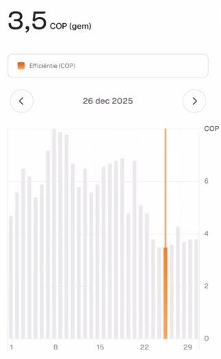

Carboy54 schreef op zaterdag 27 december 2025 @ 20:58:
De Amber is niet dezelfde warmtepomp. De fabrikant Amitime wel. Meerdere defrosts maar wel van korte duur bij de Flint van enkele minuten. .De Sparrow is op dat punt beter maar kan er zo maar 20 minuten over doen en dan koelt het hier flink af.
Ik denk dat Weheat iets verbeterd heeft aan de defrosts van de Flint. Afgelopen nacht constant 1-3 graden, maar geen enkele defrost met de Flint. Staat nu al 16 uur op 33% te pruttelen. :*)

Ik zou graag wat statistieken uit de Weheat portal met jullie willen delen en aan jullie willen voorleggen. Zijn er zaken die jullie opvallen? Welke grafieken zouden jullie willen zien? Alles in één grafiek, of bepaalde selecties apart. Ik hoop dat jullie willen meekijken. Alvast heel erg bedankt!

  • Laatst online: 15:59
Huis: 2 onder 1 kap woning, bouwjaar 1994, 450 m3 inhoud
Flint hybride warmtepomp met buffervat 50 liter
Beneden: vloerverwarming 2 groepen 55 m2 met Therminon hybride verdeler en 4 HT radiatoren zonder radiator ventilator.
1ste verdieping: 4 HT radiatoren, alleen badkamer staat open
Zolder: geen radiatoren
Stooklijn: -20: 40 9:27.5 15: 25,5 20: 24 25: 22
Verbruik December: 331 Kwh met COP 4.4 , laagste COP 3.1, hoogste COP 6.7
Ik heb vergeleken met KetelKlets: hij had in de maand december met de Flint hybride 340 Kwh met een COP van 4,8. Op 8 december had KK zelfs een COP van 8 (temperatuur UIT 26-28 graden). De laagste COP waarde was 3.5. KK heeft geen buffervat en meerdere groepen VVW, radiator ventilatoren, en draait standalone op OT. Boven staan ook alle radiatoren open. Mogelijk word het verschil hierdoor veroorzaakt.
Mijn stooklijn staat pas eind december op deze waardes. Dan hoop ik ook met lagere temperatuur UIT te gaan werken. Daarnaast heb ik begin januari paar meter geisoleerd met Kaiflex ST 19 mm isolatie.
COP KetelKlets
Afbeeldingslocatie: https://tweakers.net/i/ZmFuy0rA3wqG7Zrt7Q7XzFCQT7w=/fit-in/4920x3264/filters:max_bytes(3145728):no_upscale():strip_icc():strip_exif()/f/image/exFmaUQLfafJ9KCIMJU45eyV.jpg?f=user_large
YouTube: Praktijk: Weheat Flint warmtepomp (dec '25)
COP december
Afbeeldingslocatie: https://tweakers.net/i/DSToU7La4N7_cXKAuJODZQl580w=/x800/filters:strip_icc():strip_exif()/f/image/7nAhS1K8Sbxl0l2n3gUON4MH.jpg?f=fotoalbum_large
[ Voor 19% gewijzigd door frank2908 op 03-01-2026 18:09 ]

frank2908 schreef op zaterdag 3 januari 2026 @ 11:24:
Ik heb vergeleken met KetelKlets: hij had in de maand december met de Flint hybride 340 Kwh met een COP van 4,8. Op 8 december had KK zelfs een COP van 8 (temperatuur UIT 26-28 graden). De laagste COP waarde was 3.5. KK heeft geen buffervat en meerdere groepen VVW en draait standalone op OT. Mogelijk word het verschil hierdoor veroorzaakt.
COP KetelKlets
COP december
Tussenwoning uit 87, 365m3, nageisoleerd en vv beneden 60 m3, boven 4x radiator waarvan 1 permanent open op 2. FE installatie met buffervat, 200ltr boiler en oude mengverdeler.
COP december 4,6 (sww 3,8). In totaal maar 167 kWh verbruikt. Mij hoor je niet klagen :*)

Zijn de meesten hier gegaan voor de standaard Weheat boiler, of zijn er betere boilers, met b.v. meer aansluitingen betere isolatie, etc.?
  • rijmer
  • Laatst online: 05-11 20:16
Robbie-1 schreef op zaterdag 3 januari 2026 @ 20:49:
Ik heb een Nexus XXL2. DIe heeft een dubbele spiraal en ik denk dus dubbele oppervlakte van een Weheat vat.
COP KetelKlets
COP december
En wat heb je dan precies vergeleken? Een COP getal.
Je hebt de lengte van jouw leidingen (vooral buiten) en de diameters van jou leidingen ook allemaal vergeleken? Gecompenseerd voor de geolocatie? En zo zijn er nog wel wat dingen te verzinnen.
COP KetelKlets
COP december
Wat is je kamer temperatuur? ik neem aan dat je vloerverwarming echt de "bij" verwarming is en dat je de radiatoren altijd aan moet hebben beneden? ik heb een vergelijkbare situatie, alleen is mijn stooklijn bij 9 graden veel hoger (43). Ik heb alleen een Grundfos UPS pomp verdelen + 3 HT radiatoren beneden, de temperatuur is ongeveer 21,5 graden hier. Ik ben benieuwd naar jou temperatuur in de woonkamer ;)

Hier haalt de sneeuw de COP wel flink omlaag. Zit normaal bij +1 rond de 4.5. nu tussen de 2.7 en 3.3

Vinny1 schreef op zondag 4 januari 2026 @ 10:08:
En je weet zeker dat dat aan de sneeuw ligt ?
Is de 'lucht in' temperatuur bv significant lager ?
COP is vziw van heel veel dingen afhankelijk.

RayDelft schreef op zondag 4 januari 2026 @ 10:45:
VRAAG: Mijn Sparrow staat bij temperaturen net boven nul water te maken van 33 graden (stooklijn) en draait op 98%. Dat gaat allemaal prima. Er wordt nog geen gas gevraagd. In huis 21 graden. So far so good. Echter, het lijkt mij dat het om dit te behouden de T buiten niet verder mag zakken. De 45 graden die hij bij -20 zou moeten maken, lijkt me dus nogal theoretisch. Klopt mijn idee dat hij nu op z’n max zit en bij lagere temperaturen buiten tekort gaat schieten ?
Toch bijzonder dat jij een potentere Weheat hebt dan ik, maar dat mijn Flint op 32,9 graden water maakt met 58% compressor.
Wat is bij jou de gevraagde watertemperatuur?
Weheat Flint FE, 7X325 O, 8X325 W, SE4000h, 2x Marstek Venus E 3.0, MG4 ER
  • Razer
Mg4gebruiker schreef op zondag 4 januari 2026 @ 11:50:
Totaal niet bijzonder, 60L water verwarmen of 600L water verwarmen maakt bijvoorbeeld ook een groot verschil. Hier draait Flint al 2 weken op 100÷, incl. CV, maar heeft dan ook 220 vierkante meter met meer dan 20 radiatoren te verwarmen.
Alleen komt de Flint niet meer boven de 32 graden.

Razer schreef op zondag 4 januari 2026 @ 12:13:
Is de Flint dan ook niet iets te onderbemeten voor jouw situatie?
Hij vraagt op dit moment 32,2 graden en dat maakt hij op dit moment ook precies.
Maar ik bedenk me dat het huis nogal groot is. Vermoedelijk is dat de beperkende factor.
