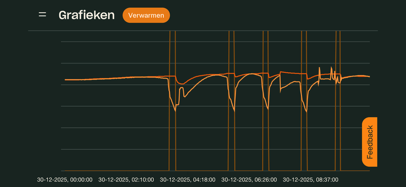

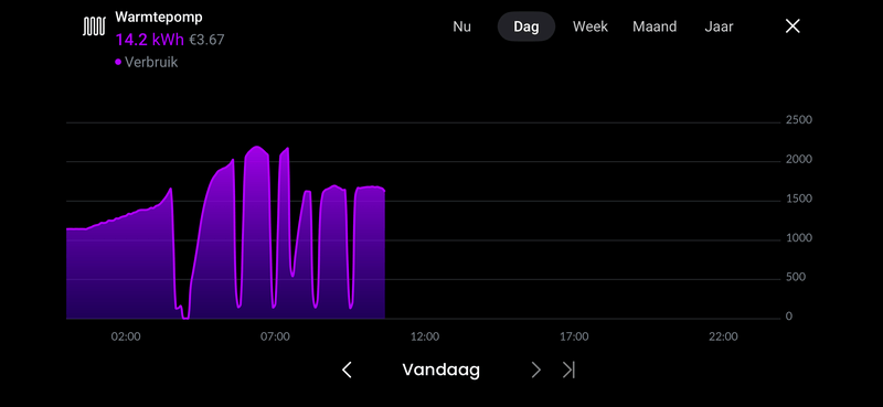

  • JeroenVerweij
  • Registratie: Juli 2019
Ik ben benieuwd naar wat vannacht en morgen gaan brengen. Ik zag vandaag dat de druk in de CV was gezakt naar 1,3 bar. Dus bijgevuld naar 1,7 bar en de boel ook weer ontlucht (alleen boven kwam er uit 2 radiatoren best wat lucht).
Tevens ben ik sinds vanmiddag definitief over naar stooklijn (na wat gepiel eerder deze dagen) en denk dat ik inmiddels vrij aardig in de buurt zit.
Tot nu toe lijkt de warmtepomp zich vanaf vanmiddag een stukje rustiger te gedragen. Benieuwd naar de temperatuur binnen morgenochtend, het verbruik en het aantal defrosts vannacht.
Welterusten!
Afbeeldingslocatie: https://tweakers.net/i/PhvQNhT7V4XmHSTwXVsaTU5vXLk=/800x/filters:strip_exif()/f/image/rVIOxlDu8C9OI73P2I9aihJ6.png?f=fotoalbum_large

  • JeroenVerweij
JeroenVerweij schreef op dinsdag 30 december 2025 @ 00:32:
Welterusten!
Op zich een prima nacht (denk ik). Toch wel weer 5 defrosts en de ketel heeft bij 2 daarvan een heel klein beetje bijgesprongen (0,3 kuub totaal).
Afbeeldingslocatie: https://tweakers.net/i/SLD-ekXT9JBrqhraFzpsf5h3PJM=/800x/filters:strip_exif()/f/image/KAlSywqDEe7A2M2eXUsiKJ0Z.png?f=fotoalbum_large
Afbeeldingslocatie: https://tweakers.net/i/DUxDaK8jfAp-p1sA6VFg8e5FHUk=/800x/filters:strip_exif()/f/image/9aquYu0rOomYVI8K4uUKNtVK.png?f=fotoalbum_large
Afbeeldingslocatie: https://tweakers.net/i/F1FAzkwMjg7kZahkCS8JGFwbAac=/800x/filters:strip_exif()/f/image/UJYRJ8ryTejlu1IFDIRdgpoj.png?f=fotoalbum_large

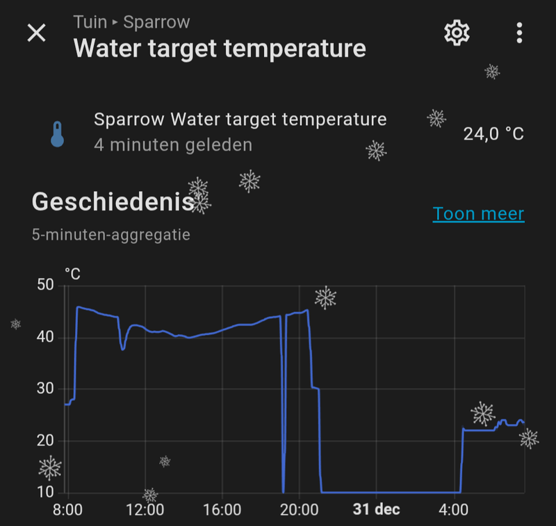

  • Wooters
  • Laatst online: 06:34

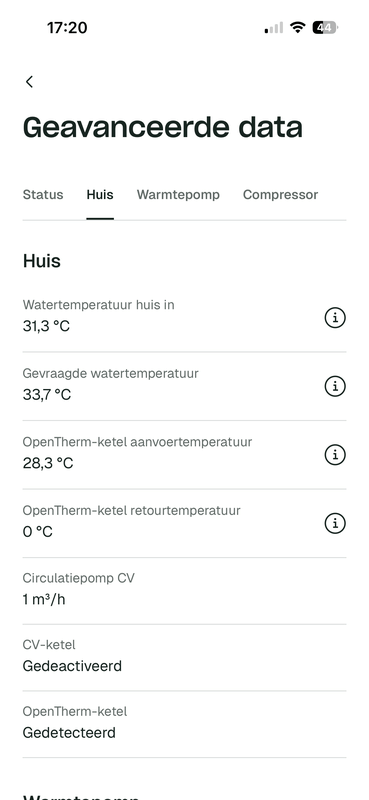

Herkent iemand dit gedrag? Onze Sparrow blijft om warmte vragen, terwijl de temperatuur op de opentherm thermostaat momenteel om 17c vraagt. Die setpoint vanuit de thermostaat zie je ook gewoon terug in de pomp. Maar de water target temperature blijft omhoog kruipen. Wordt hier nu aardig warm. Heb overal al de stroom afgehaald (dat is de dip), maar ging daarna gewoon weer vrolijk verwarmen.
Afbeeldingslocatie: https://tweakers.net/i/QQvv66aLOGwl5mQ0FTLqdvGDtiw=/800x/filters:strip_exif()/f/image/rSmaKUJHKElT4VIdVCKP3Gdj.png?f=fotoalbum_large
Edit nacht later: lijkt opgelost, zie paar posts verder.

Wooters schreef op dinsdag 30 december 2025 @ 20:22:
Staat hij niet per ongeluk op stooklijn ? Die dan overigens erg hoog staat ? Lijkt anders defecte thermostaat . Als hij niet op stooklijn is gegaan
Spontaan dan kan je hem erop zetten en dan kijken of hij weer zo hoog oploopt.
Als dat dan ook gebeurt zal er een sensor niet goed werken .

  • Wooters
RayDelft schreef op dinsdag 30 december 2025 @ 22:12:
Nee, stond niet op stooklijn. Voor de power cycle wel op de stooklijn gezet, en daarna weer terug naar opentherm (als een soort reset), maar dat leek niets te doen. Na de power cycle opnieuw op stooklijn gezet, toen weer opentherm en daarna pakte 'ie wel alles gewoon weer correct. Lijkt dus opgelost.
Dank voor je reactie!

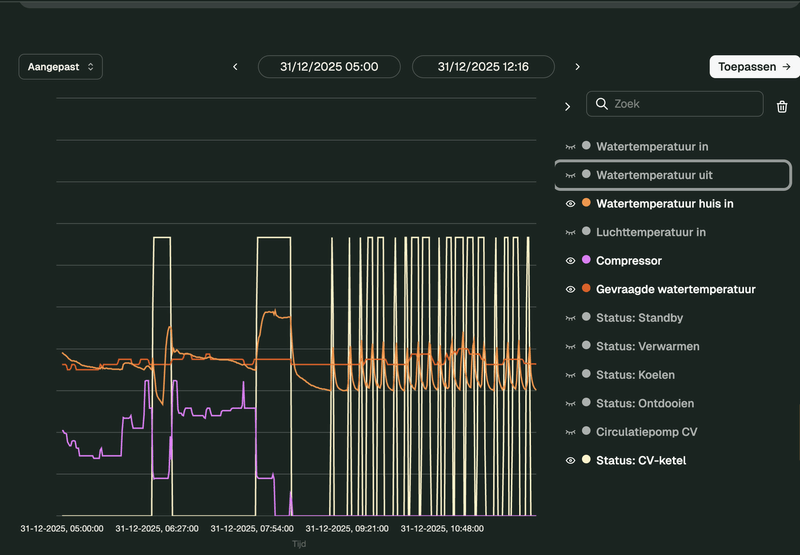

Weet iemand wat dit kan zijn? De afgelopen 6 uur heeft mijn warmtepomp in standby gestaan en heeft de CV ketel alles gedaan. Heb al de binnenunit even van het stroom gehaald, maar ook dat heeft niet geholpen.
Afbeeldingslocatie: https://tweakers.net/i/aGW1zP_1nVporHZWmxQdca1wo-A=/800x/filters:strip_exif()/f/image/uAyqvRK6RSv9YT4GQSwHlpYH.png?f=fotoalbum_large

Mausssie schreef op woensdag 31 december 2025 @ 12:19:
Zijn dat twee ontdooi moment linksvop de tijdslijn? Wat mij opvalt is dat de compressor midden in de run wegvalt.
Weheat Flint FE, 7X325 O, 8X325 W, SE4000h, 2x Marstek Venus E 3.0, MG4 ER
  • Mausssie
  • Laatst online: 25-11 10:11
Mg4gebruiker schreef op woensdag 31 december 2025 @ 13:32:
Ja de twee linker CV pieken zijn defrosts. Volgens mij normaal gedrag dat de compressor tijdens een defrost terugschakeld, maar inderdaad bij de tweede defrost, valt de compressor halverwege helemaal weg.
Waarom dat is en waarom hij daarna ook helemaal niet meer terugkomt is mij dus een raadsel.

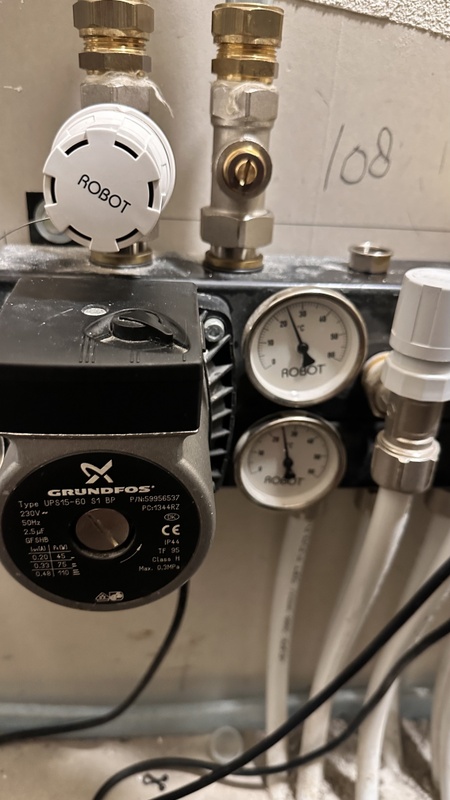

Leidt een hogere delta T tot een minder efficiënt systeem ?
Met de installateur ben ik bezig met de vraag of het modificeren / vervangen van mijn mengverdeler van de vloerverwarming nodig is . De delta T is meestal maar 1 graad . De verdeler blijft ongeacht de temp die de pomp maakt , altijd op aanvoer 26 graden en retour 25 staan. Alleen als de cv aan springt en water maakt van 45 graden of hoger loopt de aanvoer naar de vloer op . We hebben hier vloerverwarming en radiatoren .
De installateur stelt dat een open verdeler ten koste gaat van de efficiency . Dat is op zich voor te stellen , immers warmte die je kwijt raakt , ( hogere delta T) moet ook weer gemaakt worden door de pomp .
Anderzijds als de vloer meer warmer water krijgt door een open verdeler kan wellicht de stooklijn omlaag .
Hoe zit dat nou ? Jullie input stel ik erg op prijs

RayDelft schreef op woensdag 31 december 2025 @ 15:51:
Je installateur haalt hier twee dingen door elkaar.
Een hogere delta T die door de warmtepomp gemaakt moet worden is idd minder efficiënt: immers, je moet het water in dezelfde tijd meer opwarmen, dus dat kost meer energie.
Je moet hiervoor dus kijken naar het verschil tussen temp water in en temp water uit bij de warmtepomp zelf.
De delta T bij je verdeler heeft daar, als het een mengverdeler is, niets mee te maken. Die mengt simpelweg een beetje retour water bij de aanvoer, waardoor je altijd een delta T van 1 graden hebt. Hij koelt dus effectief het water van de aanvoer een beetje terug.
Dat is dus eigenlijk heel inefficiënt: het water komt aan en bevat meer energie dan uiteindelijk afgegeven wordt aan de vloer, omdat het eerst gemengd wordt.
Dat is handig met een CV ketel die water van 70 of 90 graden maakt, maar met een warmtepomp dus niet.
Zorgen dat je het mengen uit zet (door een inbus aan te draaien, kan bij beperkt aantal verdelers), of vervangen door een LT verdeler om een betere efficiëntie te krijgen.
Delta T bij de verdeler omhoog betekent in dit geval dus dat er meer energie wordt afgegeven aan de vloer en het dus sneller warm wordt, of dat je op lagere temperatuur kunt stoken.

Dank @Kirvis . Helder verhaal . Ik zie wel een stelschroef die ik een halve slag linksom of rechtsom kan draaien . Verder gaat die niet . Is daarmee het mengen te stellen ? ( foto) of regelt die alleen de totale flow ?Afbeeldingslocatie: https://tweakers.net/i/NSh5LhlC0FcTUa08M5AgnDxxCHI=/x800/filters:strip_icc():strip_exif()/f/image/zGaS4yJJOh3dnje26RrLoPeA.jpg?f=fotoalbum_large

Alles loopt hier prima met OT een een tot 50% geknepen Flint. Maar dit blijft irritant:
Afbeeldingslocatie: https://tweakers.net/i/bchL-5RoLasdqESiyVmGOwZ20Ew=/x800/filters:strip_icc():strip_exif()/f/image/t9jGsXEJtGX1K8KYPyAv7rHq.jpg?f=fotoalbum_large

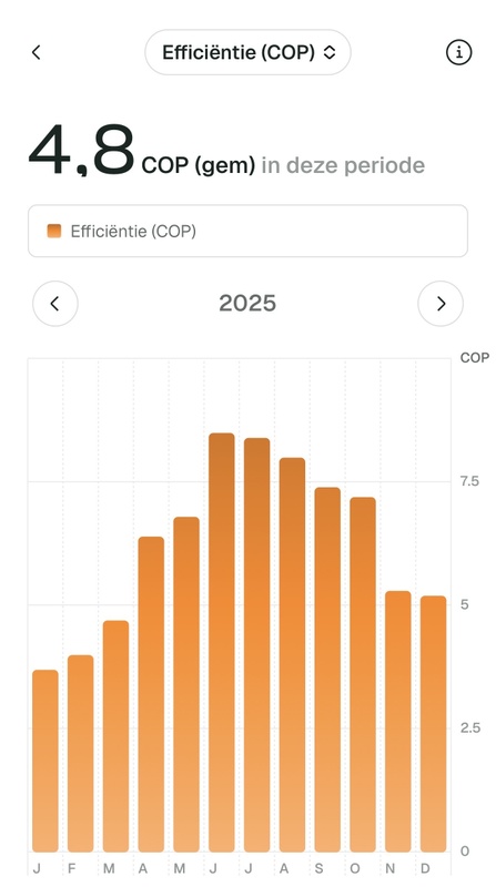

  • Flintstone087
  • Registratie: Februari 2018
  • Laatst online: 24-11 23:37

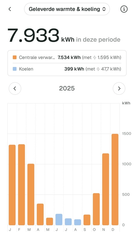

Het eerste volle jaar. Flint hybride. 0 kuub gas voor verwarming van vrijstaande woning 2008 van 165 meter. (Soms houtkachel). Best tevreden met cop 4.8 en de koeling in de zomer.
Afbeeldingslocatie: https://tweakers.net/i/3_obc3VwmiW6TsDztjU4-j-BaOk=/x800/filters:strip_icc():strip_exif()/f/image/GFgJZXcdpat8BG9sNFFsRFI6.jpg?f=fotoalbum_large
Afbeeldingslocatie: https://tweakers.net/i/P8axx_3Ka3HmnZv8nadFGHGDxks=/x800/filters:strip_icc():strip_exif()/f/image/PyCIZAZ9Jq8G9FVYCVAvg8JM.jpg?f=fotoalbum_large

Mg4gebruiker
Mausssie schreef op woensdag 31 december 2025 @ 14:02:
Maar dat kan wel wijzen op oorzaak dat de ketel daarna steeds aan slaat. Heb je geen storingsmelding gekregen?
Hier een cop 3,8 , zonder koelen. Stroomverbruik 1781 kWh. Bouwjaar 2008, alleen radiatoren. Flint was alleen begin januari klein beetje gas nodig, maar dat werd snel opgelost door de installateur. En in het najaar, maar dat kwam door een verkeerde update van weheat. Voor de rest geen gasverbruik. Helemaal blij mee.

Willen jullie met me meedenken? Ik heb sinds een aantal weken de Flint. Sinds 22 december springt de cv constant bij, ook al is het 6 graden. De gevraagde watertemperatuur ligt op zo’n 33 graden, maar de Flint krijgt het niet warmer dan 28 graden op eigen kracht.
Ik heb Coolblue erover gesproken die denken dat het aan de cv-ketel ligt en hebben het uitstaan bij WeHeat. Wat denken jullie dat het kan zijn? Ik stook op stooklijn voor vloerverwarming en twee radiatoren. Toen ie op OpenTherm stond was de gevraagde watertemperatuur regelmatig 60 graden. Ik heb er geen verstand van, maar dat voelde niet wenselijk.
Afbeeldingslocatie: https://tweakers.net/i/xWf09yw9KqXCkAKpHzWyO6A3QFI=/x800/filters:strip_exif()/f/image/050s0Hb7fywutZUkVRqMkjpT.png?f=fotoalbum_large
