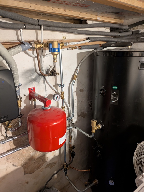

Mattie2 schreef op zaterdag 27 december 2025 @ 18:01:
Wij hebben een 300 liter vat van weheat in de kelder staan en die verwarmt het water ook elke dag wel even, ook als we geen warm water gebruikt hebben. Denk dat die ook wel een graad of zes per dag verliest. De buis aan de bovenkant voelt ook erg warm aan, dus had er wat buis isolatie omheen gedaan, maar of dat zin heeft weet ik eigenlijk niet.
Bedoel je de buis van het verwarmingspiraal of de leiding naar bv de douche? Ik vind ze beide best warm dus ik ga ook eens wat met isolatie proberen.

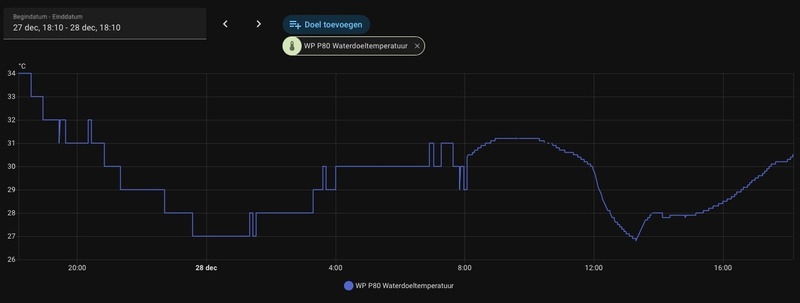

Ik heb sinds 2 weken een blackbird p80 draaien, huis volledig verwarmt op vloerverwarming en de BB p80 afgesteld op stooklijn. Nu gaat de gevraagde watertempratuur niet hoger dan 24 graden in de app en hierdoor is het nog best frisjes. Is dit iets wat door de installateur aangepast kan worden? Ik heb al even met de stooklijn gespeeld afgelopen dagen maar warmer dan 18,5 graad wordt het hier niet.
  • JeroenVerweij
  • Registratie: Juli 2019
  • Laatst online: 23:24
Evertjan schreef op zaterdag 27 december 2025 @ 22:45:
Ja, de installateur kan dit aanpassen. Ik kwam er deze week achter dat ie bij mij beperkt is tot 37 graden. Ik moet mijn installateur nog bellen na het weekend om dit aan te passen

RonaldArendsen schreef op zaterdag 27 december 2025 @ 22:43:
Ik heb allebei geisoleerd. Ook de leiding die terug naar de buffer gaat. Alleen de koudwaterleiding heb ik gelaten zoals die was.

Draait de pomp op vol vermogen?
Zo nee , dan moet het warmer kunnen

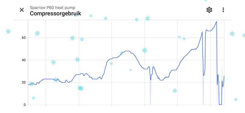

Ik heb een FE sparrow. Met de kou van de afgelopen week zat deze redelijk vaak tegen de ingestelde limiet van 85% compressor (instelling zacht geroezemoes). Wat een gênante bak herrie komt er uit het apparaat! Ik schaam mij naar de buren en in onze slaapkamer is het ook hoorbaar. Zacht geroezemoes is echt een hele slechte beschrijving van het geluidsniveau.
Het valt me echt tegen, zeker gezien de aanprijzing op de weheat website: “De Sparrow warmtepomp is ongeëvenaard stil”.
Onder de 70% is de wp overigens wel erg stil. Maar dan levert de sparrow geen 6kW en die heb ik wel nodig.
Heeft iemand al ervaring met geluidsdempende maatregelen?
@Weheat de herrie komt duidelijk van de compressor, is dit echt niet beter te isoleren?

Vaak zijn geluidsklachten resonantie. Waar staat de Sparrow op? Wat voor leidingen zijn erop aangesloten, staat dat niet onder spanning?

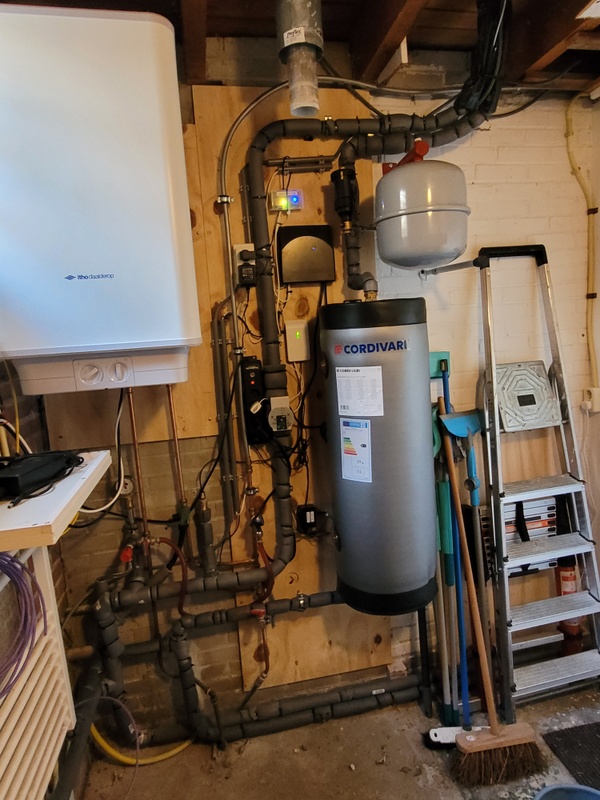

@RonaldArendsen Ik bedoelde de leiding naar de douche enzo, maar misschien moet ik die andere ook maar eens isoleren.
In de laatste 24 uur ben in aan de bovenkant ongeveer 5,5 graden verloren zonder warm water verbruik denk ik

Hier dezelfde ervaring. Sparrow is in augustus 2025 geplaatst, maar ik durf hem niet voluit te zetten wat een herrie. Staat op de grond bij mij. Het verbaast mij hoe verschillend de ervaringen zijn qua geluidsniveau
Hij is luider dan een Remeha Elga Ace die bij mijn ouders voor het huis staat.

Hier inderdaad ook veel lawaai wat van compressor lijkt te komen vooral bij koudweer.
Afgelopen dagen op 99% draaien. Experimenteren met stooklijn vs OT. Gevraagde temperatuur haalde de Sparrow niet. Installateur heeft wel max temperatuur verhoogd. 30 de vloer in was net te weinig. Lijkt me ook fijn als je eventueel als eindgebruiker zelf kunt instellen of de ingebouwde heater gebruikt als booster of backup. Dan hoef ik de installateur niet lastig te vallen. Bij koud weer kun je dan dit ook nog zelf instellen zodat gevraagde temperatuur snel gehaald kan worden.

Mattie2 schreef op zondag 28 december 2025 @ 10:31:
Voor die nog geen euro p meter heb ik echt alle leidingen ingepakt. Leidingen zijn voor transport, niet voor 'warmteafgifte'.

Luister nog eens na een defrost. Merk dat de BB80 na defrost minder lawaai maakt. Ben benieuwd wat jouw ervaring is.
Overigens heb ik altijd aangeven dat de BB80 veel geluid produceert op vollast. Met name de compressor is aanwezig.
Bij 70% en daaronder is hij vrij stil. Maar goed, staat op het dak dus boeit bij ons niet echt.

Jpiek schreef op zondag 28 december 2025 @ 10:56:
Ja daar heb je gelijk in. Alle kleine beetjes helpen, helemaal in een onverwarmde kelder. Door de eindeloze verbouwing heb ik er helaas momenteel geen tijd of energie voor, maar zal tzt wel aan het knutselen gaan.

  • Mg4gebruiker
  • Registratie: Februari 2025
  • Laatst online: 00:07
Mg4gebruiker
Hij loopt wel iets naar beneden, maar weet niet of dat voldoende is. Heb het opgezocht, maar snap het begrip thermo siphon nog niet heel erg goed moet ik eerlijk zeggen. Snap het concept wel, maar weet niet waar het precies aan moet voldoen.[Afbeelding]
Vanaf welke T kwam hij dan?
Ik heb alles boiler in en uit (dus ook tot aan de ingangen) geisoleerd:Afbeeldingslocatie: https://tweakers.net/i/G4zUd-7B0HYZyr01Y2PINqJYmU8=/x800/filters:strip_icc():strip_exif()/f/image/sVkXdTPiVVYnZker50ZavL6Z.jpg?f=fotoalbum_large
Weheat Flint FE, 7X325 O, 8X325 W, SE4000h, 2x Marstek Venus E 3.0, MG4 ER
  • Mattie2
  • Laatst online: 23:28
Mg4gebruiker schreef op zondag 28 december 2025 @ 12:52:
Ik heb alles boiler in en uit (dus ook tot aan de ingangen) geisoleerd:[Afbeelding]
Hij kwam van 60. Heb hem standaard op 50 staan. Maar het 300L vat was 20 onder en 30 boven na het douchen dus had even geboost om de BB80 een beetje te ontlasten met het koude weer. Het was toen -4 graden buiten
  • Jpiek
  • Registratie: Maart 2022
  • Laatst online: 22:25
Jpiek
Mattie2 schreef op zondag 28 december 2025 @ 11:27:
Afbeeldingslocatie: https://tweakers.net/i/F-ZMNPnFoFT70Qg4YnirrOD-Eog=/x800/filters:strip_icc():strip_exif()/f/image/QPdEyEa2L6fIVVXPvuezNi5G.jpg?f=fotoalbum_large
Alleen al die kabeltjes nog :9

Afbeeldingslocatie: https://tweakers.net/i/97WhbnwqN90M4NglQuT7djIQVeQ=/800x/filters:strip_icc():strip_exif()/f/image/S8xzLQFAohkvU3hvVD4RJP3k.jpg?f=fotoalbum_large
Vanmorgen om 8:00 de stooklijn geactiveerd op de BB80.
Ik ga ook maar eens experimenteren met stooklijn na alle berichten hierover dat dit zuiniger is uiteindelijk
Wat opvalt is dat er in veel kleinere stappen geschakeld wordt met de Water Doel temperatuur dan via Opentherm met de Lyric T6
PV: 11300Wp | Laadpaal: Easee Home | Batterij: Sigenergy 10KW/18kWh | WP: Weheat Blackbrid P80

  • Mg4gebruiker
Mg4gebruiker
Kirvis schreef op zondag 28 december 2025 @ 14:19:
Als het stilstandsverlies conform de NEN specificatie is berekend, dan is dat gedaan met een watertemperatuur van 65 graden en een temperatuur buiten het vat van 20 graden.
Dat is dan een delta van 45 graden.
Ik ga er vanuit dat de meeste mensen geen water van 65 graden standaard in hun Weheat boiler hebben, dus laten we die op 55 graden zetten.
Bij een omgevingstemperatuur van 10 graden kom je dan op dezelfde 45 graden als delta uit.
Dat maakt voor het warmteverlies dus niets uit. Dat is nog steeds bijna twee keer zo hoog als de specificatie.
Gisterenavond laat startte een fase van standby met een boiler starttemperatuur rond 44 graden. Iedereen lag op bed. Drie uur later was het rond 0,8 graden gedaald (gemiddeld over boven en onder). Dat is 6,4 graden op 24 uur. Het is op zolder een graad of 15, in ieder geen 20 graden.
Dat is 62 Watt. Voor de isolatie van de leidingen was dit verlies nog groter...

Wat een verschil met de afgelopen dagen, van bijna geen defrost. Heeft de Sparrow vanaf het middaguur, eind van de middag en zojuist een Defrost gehad. Nu na de laatste staat hij in stand-by en merk ik de koustroom het huis binnenkomen. Snap niet dat ie in stand-by blijft staan. Warmtepomp staat al maanden op Stooklijn ingesteld en doet het verder uitstekend.
  • Neveleor
  • Registratie: Juli 2016
  • Laatst online: 26-11 14:58
Ludo69 schreef op zondag 28 december 2025 @ 21:28:
Hier hetzelfde. Sinds gister gaat de Sparrow geregeld in stand-by (16 minuten) na een defrost. Eerder geen last van gehad. Doordat de defrost en stand-by 32 minuten duurt, gaat de kamer temperatuur goed naar beneden.
  • Ludo69
  • Registratie: Maart 2024
  • Laatst online: 25-11 20:10
Hij is na 26 minuten weer aangegaan. Ik merk overigens dat er een defrost aankomt, want hij gaat steeds harder blazen. Op zich geen probleem, maar dat ie dan niet meer aanschiet en het kouder werd, triggerde mij om even in HA te kijken. Afbeeldingslocatie: https://tweakers.net/i/mvzEyjBYV0DyxLbdUIP1pzLv01s=/800x/filters:strip_exif()/f/image/jV3CGoyETn5AKaKDKV97n9cW.png?f=fotoalbum_large

n.smits schreef op maandag 29 december 2025 @ 08:27:
In het kader van de bijzondere bevindingen delen (heb 't ook doorgegeven via de portal); de Flint staat rustig op 50% te draaien (nachtlimiet staat op 80%); zodra deze uit de nachtlimiet komt, schiet deze door naar 100% om daar vervolgens te blijven tot het moment dat de T+3 is. Waterdoeltemperatuur was al makkelijk gehaald op de 50% last, het was niet alsof deze vervolgens de vollast nodig had om dit te bereiken. Heb dit gedrag al eerder gezien; en nu weer.
Edit: hij lijkt niet meer te stoppen; huis-in is nu al 4,2 graad boven gevraagde temperatuur (stooklijn)

  • Sardaukar
  • Laatst online: 23:47
JvLa schreef op zondag 28 december 2025 @ 09:44:
Het back-up element zit in de binnenunit met twee pompen. Heb je die?
Volgens mij kan de installateur instellen of het element in back-up of boost modus moet werken.
Bij mij staat deze op boost en het element springt dus ook regelmatig aan na defrost (bij de kou van de afgelopen dagen).
Ik heb inderdaad de binnenunit met de twee pompen. Dit is de voorgeassembleerde unit (niet de compacte) zoals deze rechtstreeks van Weheat komt. Ok, ga ik eens navragen bij de dealer waar deze op ingesteld staat en of ik wat meer informatie daarover kan ontvangen wanneer deze actief zou moeten worden. Thanks!

  • Mg4gebruiker
Mg4gebruiker
Het was gisteren einde dag en vannacht best bijzonder weer. Dus die defrosts verbazen mij niet. Gisterenavond was het helder en vochtig en er lag een heel fijne laag ijs op de ribbels. Vandaar de defrosts. Daarna volgt een periode zonder defrost omdat om 22.30 de temperatuur naar 20 graden gaat.
Rond 3.30 uur vannacht duikt de temperatuur en kort daarna trekt er bewolking en mist binnen. Gevolg defrosts. Flint staat dan in de bibliotheek stand maar ook dan duren de defrosts ongeveer zes minuten.
Er lijk een patroon in de defrost starts te zitten. Maar bij mij zit er altijd iets van de 54 tot 58 minuten tussen. Maar het kan ook zo maar meer dan een uur zijn.
Al met al was het vanochtend keurig 20 graden in huis. Nu pruttelt hij op 40% (OT) richting 20,5.

  • patrick_199
  • Registratie: December 2025
  • Laatst online: 27-10 12:56
Bij mij is onlangs een Weheat P40 warmtepomp geïnstalleerd, maar zonder apart overdrukventiel op het cv-circuit.
Ik heb dit aangekaart bij de installateur, maar die geeft aan dat dit niet nodig is omdat het al in de unit zelf zou zitten.
Klopt dit? Zit het veiligheids-/overdrukventiel daadwerkelijk in de Weheat P40, of hoort er extern alsnog een overdrukventiel geplaatst te worden?
  • Razer
  • Laatst online: 21:19
patrick_199 schreef op maandag 29 december 2025 @ 14:31:
Zit hier ook niet, zelfde als dat er ook geen keerklep zit tussen CV en warmtepomp :)
Daar waar dit bij concurrende warmtepompen vaak wel wordt gedaan.
Bij mij gaf installateur aan dat installatie helemaal conform voorschriften is gedaan en beide niet nodig zijn.

@Stoker of @Carboy54 ik begreep uit dit topic dat installateurs de maximum watertemperatuur kunnen aanpassen. Mijn warmtepomp komt niet hoger dan 37 graden (zie afbeelding hieronder).
Klopt dit? Zo ja, kan 1 van jullie aangeven waar/hoe de installateur dit kan aanpassen? Mag ook met een screenshot.
Ik ben inmiddels al 6 mailtjes heen en weer met mijn installateur maar we komen er niet uit. Hij is denk ik niet bekend met het maximum en het feit dat hij dat kan aanpassen. In plaats daarvan past hij mijn stooklijn aan, wat ik niet wil :)
Bedankt!

JeroenVerweij schreef op maandag 29 december 2025 @ 20:05:
Bedankt!
Op hoeveel vermogen en compressor loopt je Sparrow op het moment dat er maximaal 37 graden uit komt.
Als er nog vermogen over is weet je zelf dat het harde cap is.
Overigens kun je dit via de Chrome Dev Tools ook zelf in 2 minuten tijd uitlezen.
(En als je het aandurft ook zo via een scriptje zelf aanpassen, maar zou het eerst bij de installateur leggen 😉)
[ Voor 5% gewijzigd door Razer op 29-12-2025 20:09 ]

Razer schreef op maandag 29 december 2025 @ 20:07:
Yes, er is nog ruimte. Compressor liep op zo’n 84% bij 37 graden.
Uitlezen via Chrome Dev Tools in mijn eigen Weheat portal bedoel je dan?
En ik probeer het idd eerst via de installateur :)
Bedankt!
Jeetje, das niet best:)
Portal -->
Klant -->
selecteer pomp -->
en dan de 3e.
Afbeeldingslocatie: https://tweakers.net/i/tzKlxFp2QIPTkdOlQvEorwwUAWA=/x800/filters:strip_exif()/f/image/ijSCO80YWdV1njITlr2dfhgg.png?f=fotoalbum_large

Stoker schreef op maandag 29 december 2025 @ 20:16:
Portal -->
Klant -->
selecteer pomp -->
en dan de 3e.
Onwijs bedankt voor de mega snelle reactie!

patrick_199 schreef op maandag 29 december 2025 @ 15:29:
Mijn installateur gaf hetzelfde aan en heeft mij ook de installatiehandleiding toegestuurd.
Alleen kan ik daar inderdaad nergens iets in terugvinden over een (extern) veiligheids- of overdrukventiel
Let op: Voor een veilige werking moet elk gesloten CV-systeem technisch gezien altijd een overstortventiel hebben. Als u deze niet ziet bij de Flint, is deze waarschijnlijk elders in het leidingwerk (bij de ketel of binnenunit) geplaatst conform de installatiehandleiding.
Gewoon opnemen in de installatie tenzij hybride met cv ketel.
Dan zit hij er al in
Net zoals vorstbeveiliging, gewoon plaatsen zo'n ding

martijnn2 schreef op maandag 29 december 2025 @ 20:59:
Waar zou dat ding moeten zitten?
