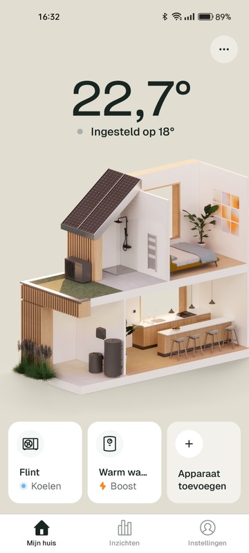

  • Mg4gebruiker
  • Registratie: Februari 2025
  • Laatst online: 23:03
Stefan1989 schreef op maandag 25 mei 2026 @ 07:46:
De Flint heeft een vrij hoog minimum vermogen, ik dacht 4kW. Hij zal na starten vrij snel onder de 18gr uitkomen en weer uit gaan. De Sparrow kan verder terugmoduleren en draait hier vrij lang met koelen maar wel met een delta-t van 1.5 a 1 graad.
Huh? Hij heeft gisteren gekoeld op grotendeels 16% waarna hij even overging naar 33%. Dat is geen 4kW. Half uurtje maar trouwens. In de kamer merkte ik er niks van.
Wat wel opvalt is dat hij vanaf een uur of 7 vanochtend de cv pomp heeft geactiveerd. Daardoor circuleerde er water van een graad of 21 door de vv.
Daarna 7 minuten gekoeld..... T water uit zakte naar 17,9 graden en toen stopte hij. De vloer was wel meteen een stuk kouder. Was ook te zien op de thermometers:
Afbeeldingslocatie: https://tweakers.net/i/c0MPbmmLbHCvtttWMEJFcyQ1_TY=/x800/filters:strip_icc():strip_exif()/f/image/SzMMP1Drr4foWaWhIc43mc3I.jpg?f=fotoalbum_large Maar je merkt er in huis nog niks van want dat is net als met warmte: het duurt even.

  • Kevin1990
  • Registratie: Februari 2024
  • Laatst online: 18:55
Mg4gebruiker schreef op maandag 25 mei 2026 @ 10:59:
[Afbeelding] Maar je merkt er in huis nog niks van want dat is net als met warmte: het duurt even.
Vergeet het vermogen van 4kW. Dat is de maximale uitgaande vermogen niet het ingaand (opgenomen) vermogen.
Als je vloerverwarming heel snel koud wordt en de retour temperatuur bereikt het target stopt die met koelen.
Ik denk dat je afgifte systeem niet voldoende afgeeft waardoor dat gebeurd.
Afgifte vergroten is niet eventjes gedaan.
Overigens ben ik geen expert, ik gebruik de Blackbird alleen voor het verwarmen.
  • Mg4gebruiker
Koelen met een vloerverwarmingssysteem is altijd traag. Het is geen l/l airco.
Als de Flint het water in de vloer een paar keer op een dag terugbrengt naar 18 graden, dan is dat het. Meer kan je niet verwachten.
Weheat Flint FE, 7X325 O, 8X325 W, SE4000h, 2x Marstek Venus E 3.0, MG4 ER

Bij +7 doet de Flint 6 kW. Minimum ongeveer 30% daarvan afhankelijk van vele factoren.

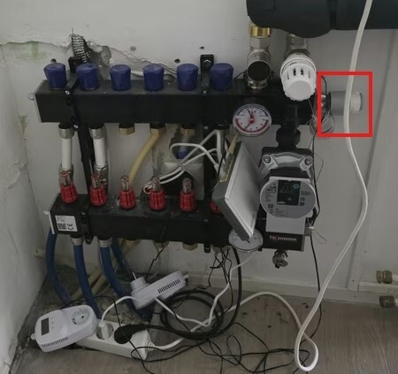

  • wouterrensen
frank2908 schreef op zondag 24 mei 2026 @ 17:47:
[Afbeelding] voor verwarmen stuurde ik de Therminon hybride verdeler met homey aan. Ik vermoed dat de 'klep' niet open gaat, waardoor de vloer niet koelt, maar dit weet ik niet zeker. De mengverdeler stond nog op 35 graden (hybride) en ik heb de ventielen helemaal open gedraaid (linksom)
Kan iemand mij helpen met de TC 500 pompschakelaar? Volgens mij gaat de klep open als er stroom op de servero motor komt, en is is de TC 500 een schakelaar die alleen aangaat bij een bepaalde temperatuur die gemeten wordt op de sensor van de aanvoer leiding.
Ik heb ook een therminon hybride verdeler die ik aanstuur, maar ik kan je verhaal niet helemaal volgen. Handleidingen voor de TC-500 zijn op internet ruimschoots voorhanden. De TC-500 regelt de motor (rechts op jouw foto) die de klep in de verdeler aanstuurt. Deze schakelt dan tussen open verdeler (geen retourwater mengen) en gesloten verdeler (wel retourwater mengen). Deze zou vrijwel altijd op stand open verdeler moeten staan, tenzij de WP/CV-ketel te heet water levert. De TC-500 is programmeerbaar, schakeltemperatuur is instelbaar en ook of hij aan gaat boven, of juist onder de schakeltemperatuur. TC-500 moet in koelmodus staan: motor inschakelen als het aanvoerwater te heet wordt. (Dat had mijn installateur verkeerd ingesteld.)
Hoe stuur je aan via homey? Ik neem aan niet via de motor rechts op je foto. Hier, heb ik op de verdeler een paar extra thermische motoren gezet (op de plek waar op je foto de blauwe doppen zitten) die de zone aansturen.

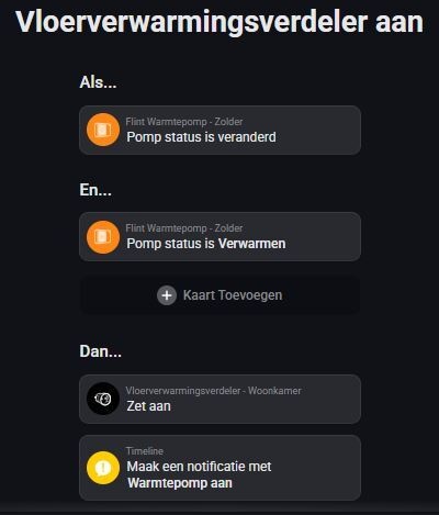

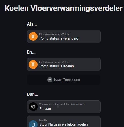

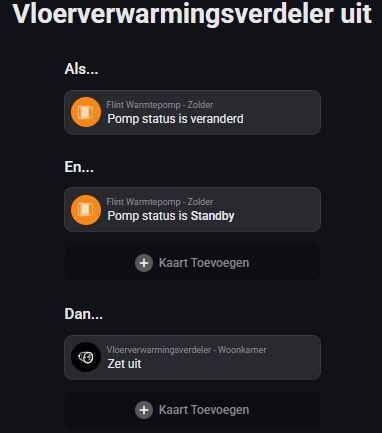

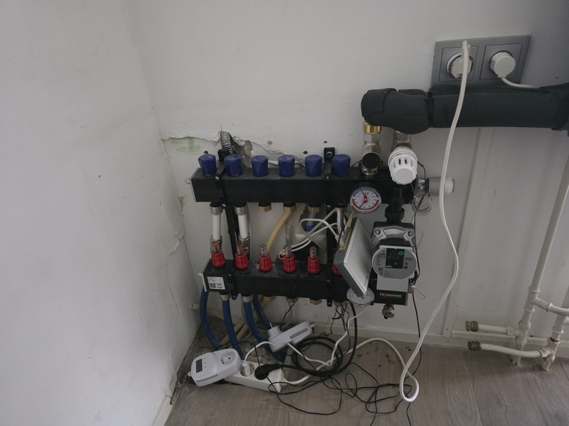

  • frank2908
  • Registratie: Mei 2018
  • Laatst online: 22:32
wouterrensen schreef op maandag 25 mei 2026 @ 12:24:
De severomotor en de WIlo pomp gaan aan als de pomp status van de Flint warmtepomp is veranderd en daarna wordt deze gestart met Homey (Fibaro z-wave stekker). De pompschakelaar schakelt ook alleen de stroom aan en uit staat.
Voordeel van Homey is dat ik meldingen krijg en kan zien dat de SM en de Wilopomp aan of uit staan.

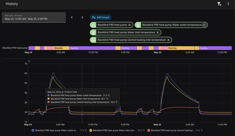

  • Barryvdh
Volgens mij doet hij het ook maar 10x op een dag, om teveel pendelen te voorkomen. En zodra hij het verschil te klein is, of de watertemperatuur onder zijn grens komt schakelt hij af (om condensatie te voorkomen). Dus als hij zijn koeling niet kwijt kan, zal hij dat snel bereiken en wellicht niet genoeg terug kunnen schakelen om veilig te koelen.
Bij mij draait hij met deze hitte wel lekker stabiel, gisteren heeft hij 8 + 3 uur gedraaid. Vandaag draait hij al zo'n 6 uur achter elkaar op 20%
Afbeeldingslocatie: https://tweakers.net/i/miyA5_gKqsV0Tch2XR8K--PSSPE=/800x/filters:strip_exif()/f/image/p1M9B37q0KxoLfyI6psklG7u.png?f=fotoalbum_large

  • wouterrensen
frank2908 schreef op maandag 25 mei 2026 @ 13:52:
De thermische motor/servo motor (rood vierkant in de afbeelding) is bedoeld om te schakelen tussen een gesloten verdeler en open verdeler. Alleen als het aanvoerwater te heet (meer dan ~40 graden) is voor vloerverwarming, bijvoorbeeld omdat je nog radiatoren hebt, of een cv-ketel, moet naar een gesloten verdeler worden geschakeld. Als je met lage temperaturen het retourwater mengt, kost je dat rendement. Deze motor is daarom niet geschikt om als zoneregeling te functioneren.
De pomp moet natuurlijk wel worden ingeschakeld als de verwarming aanstaat. Ook deze is niet geschikt om als zoneregeling te werken, omdat (althans bij mij) de BB het water zelfs nog door de stilstaande pomp heen pompt. Een pompschakelaar werkt hier vooral om energie te besparen en hem uit te zetten als de verwarming uit staat.

  • Mg4gebruiker
Barryvdh schreef op maandag 25 mei 2026 @ 13:53:

wouterrensen schreef op maandag 25 mei 2026 @ 14:32:
Hoe heb jij de servomotor geschakeld? Hoe zet ik de klep 100 procent open?

Dit was overigens nieuw voor mij:
Afbeeldingslocatie: https://tweakers.net/i/7aFV4qqBN3yxgAlfbo1UW2e7ruI=/x800/filters:strip_icc():strip_exif()/f/image/HrE8OULkZnLvcl4wYJxeOc5D.jpg?f=fotoalbum_large Koelen en sww boost gelijkertijd? Paar minuten later stopte de Boost zonder de richttemperatuur te halen (64⁰).
Overigens, hij draait nu al meer dan 20 minuten in de koelstand. Ik zie de T omlaag vliegen. Krijg er alleen niet de vinger achter hoe wordt bepaald om te starten.
  • wouterrensen
frank2908 schreef op maandag 25 mei 2026 @ 16:48:
De servomotor kan op de TC500 en moet alleen inschakelen als de temperatuur van de aanvoer te hoog wordt. Zie ook handleiding gelinkt in mijn eerdere post. Die zou ik verder niet via homey aansturen, want is bescherming van je vloer en staat doorgaans toch uitgeschakeld.
De pomp schakelen via homey op het moment dat er warmte geleverd wordt is prima.
Als je ook nog een zoneregeling/naregeling hebt, kun je een paar thermische motoren kopen die je op de plek van je blauwe doppen zet. Die kun je dan meeschakelen met je pomp. Ik heb zelf Mijbra T1NC motortjes. Aansluiting is bij mij M30x1.5, werkt op 230V en is normally closed. Uiteraard wel opletten dat je voldoende flow houdt in je systeem als je de zone dichtgooit.

wouterrensen schreef op maandag 25 mei 2026 @ 17:39:
Dank je wel! We gaan zoo ie zo over naar FE, dus deze klep hoef niet meer geschakeld te worden. Ik had de servomotor altijd geschakeld met een ingestelde temperatuur van 45 graden op de mengkraan. De aanvoer temperatuur is nooit hoger geworden dan 38 graden.

Afbeeldingslocatie: https://tweakers.net/i/xL64Uu9VsiEvXAX8Kc4HUwuPGwk=/x800/filters:strip_exif()/f/image/uyz4ZZAoy8eLNgOongOWSpoH.png?f=fotoalbum_large

ItsjustaName schreef op dinsdag 26 mei 2026 @ 15:34:
Ik zou inderdaad wel kunnen boosten maar ik verwarm nu al tot 60 graden. Ik heb een foute keuze gemaakt om voor een 200L vat te kiezen ipv een 300L vat. Ik heb dan nog ook eens vrouw die lekker warm en lang in de douche staat dus daar heb ik me wat mispakt ;). Met wat tweaken zou ik het heel misschien wel kunnen uitstellen naar een run om de twee dagen maar eigenlijk draait mijn installatie redelijk goed en deze hittegolf zou hopelijk eerder de uitzondering moeten zijn dan de norm.
Ik loop tegen hetzelfde aan wb de sww run om 13u s middags met 2.5u pause in koeling.
Op 17gr slaat de koeling afgelopen nachten rond 3u s nachts uit. Ik overweeg om de sww run te verplaatsen naar 4u 's nachts. Iets duurder qua stroomprijs, maar dan blijft ie iig koelen.
Gelukkig lijkt deze warmte golf bijna voorbij, maar voor volgende keer sterke overweging voor mij.
