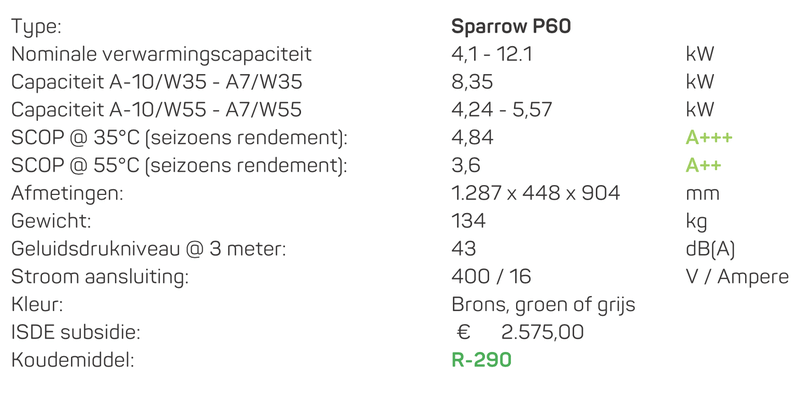

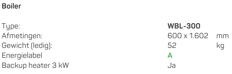

Afgelopen week onderstaande offerte ontvangen voor het plaatsen van een WeHeat warmtepomp.
  • Warmtepomp: Sparrow P60
  • Binnendeel: WEC
  • Boiler: WBL-300
Afbeeldingslocatie: https://tweakers.net/i/nth15a_k4cV2XEnZ5wU1XDbcKys=/800x/filters:strip_exif()/f/image/CD2yTex85t6mUOZ1I1VBwnrd.png?f=fotoalbum_large
Afbeeldingslocatie: https://tweakers.net/i/Xe3WvF7znsHiAfhxbffZsR3bKRg=/800x/filters:strip_exif()/f/image/0O5ufvt2RZ8WNvyF0WAgIkIs.png?f=fotoalbum_large
Afbeeldingslocatie: https://tweakers.net/i/DT612iBu0tTl4cW42fABlRNbgyY=/800x/filters:strip_exif()/f/image/zl783GuyCKV9Wwvg2HCRcquL.png?f=fotoalbum_large
Members only:
Mij lijkt het een nette offerte. Wat zijn jullie op- of aanmerkingen? Enige waar ik twijfels over heb, is dat WeHeat (vooralsnog) alleen via cloud ingesteld kan worden. Deze afhankelijkheid is veelvuldig besproken in dit topic laatste dagen zag ik.

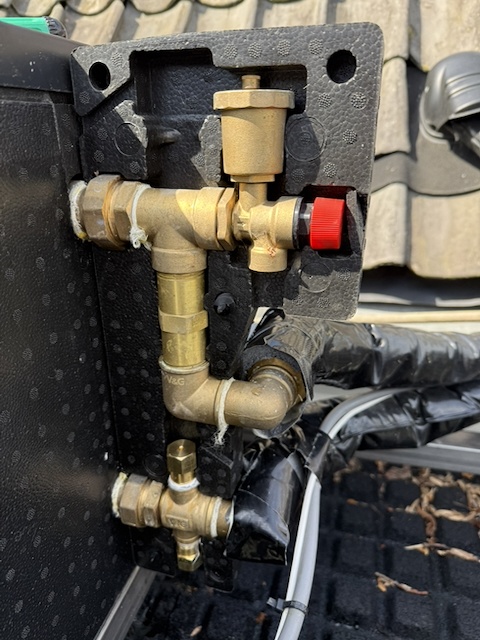

arjenhiemstra schreef op donderdag 21 mei 2026 @ 09:19:
Hier zit ie bij de BlackBird (onderste)
Thanks, geen andere die verborgen zitten?

STIMPPYYY schreef op donderdag 21 mei 2026 @ 10:02:
Onderste is dus de vorst beveiliging, daarboven zit een ontluchter en overdruk ventiel. Dat is alles bij de buitenunit.

  • Louis
  • Laatst online: 17:40
Nee en ik zag al een reactie van iemand met welke van de 2 vorst en wel die andere overdruk is.
Schijnt dat er ooit een batch slechte vorstventielen is gebruikt. Fout van de supplier van weheat.

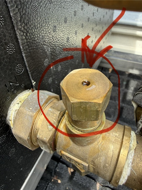

Dit is hoe het er bij mij uitzag. Paar keer gevuld tot 2 bar, en na enige tijd (uren) weer leeg naar 0 bar. Er lag water op het dak. Na open maken van het omhulsel (2 plastic schroeven) was te zien dat er nog water uit het ventiel lekte. De ventielen boven en onder zijn in principe hetzelfde. Als er een stuk is, kan het slim zijn om ook de ander te (laten) vervangen.

Stoker schreef op dinsdag 5 mei 2026 @ 10:24:
Weet niet of dit al gepost is, maar kreeg een aantal foto’s door van 1 van onze installaties.
Voetje is aangepast, werkschakelaar weg, buitenvoeler afgedekt
Ik heb met Weheat gesproken over de nieuwe kapjes/gootjes (Foto 1 en 2) die zijn gemonteerd, deze zijn voor condenswater afvoer, hiermee wordt temperatuursensor is niet afgedekt.
Het voor voor het afvoeren van het water om het weg te houden wordt van de veerpootjes
Weheat Intelligence komt voor iedereen in kwartaal (Q2).
Ik heb de nieuwe app gezien met WI, zie er goed en intuïtief uit
[ Voor 6% gewijzigd door ComPeter op 24-05-2026 11:23 ]

ComPeter schreef op zondag 24 mei 2026 @ 11:10:
Komen die gootjes voor condens water afvoeren ook beschikbaar als upgrade voor bestaande systemen?
  • RobbieT
