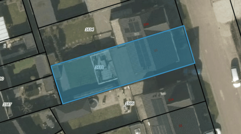

Momenteel zit ik in een oriënterende fase voor de aanschaf van een all-electric l/w warmtepomp. Gezien de (weer) stijgende gasprijzen en de onzekerheid in de toekomst, wil ik zeer waarschijnlijk toch gaan verduurzamen mits het financieel interessant is en dus de terugverdientijd reëel is. Het is immers een redelijke investering. Het beoogde doel is om er over +- 2 weken uit te zijn.
Het geluk is dat we een relatief nieuwe woning hebben en het goed geïsoleerd is. Mede daardoor heb ik deze stap nog niet eerder gezet, omdat het gasverbruik niet erg hoog is.
Sinds ik er steeds meer in verdiep, kom ik erachter dat er talloze merken en types l/w warmtepompen bestaan. Uiteindelijk zie ik door de bomen het bos niet meer en weet ik niet waar ik goed aan doe. Wat zijn goede merken? Welke merken moeten (absoluut) vermeden worden? Of beter gezegd wat is de perfect fit voor onze situatie?
Graag ben ik benieuwd naar jullie advies in deze zoektocht.
Situatie
  • Woningtype: twee-onder-eenkapwoning
  • Bouwjaar: 2019
  • Oppervlakte: 190 m²
    • Woonruimte: +- 83 m²
    • Garage: +- 17 m² (onverwarmd; buizen vloerverwarming wel aanwezig 10 cm hoh)
    • Eerste verdieping: +- 56 m²
    • Zolder: restant
  • Historisch gasverbruik: 750 m³/jaar. De verwachting is dat dit zal toenemen met twee opgroeiende jonge kinderen.
  • PV: 10 zonnepanelen van elk 290 Wp op het zuidwesten.
Afgiftesysteem:
  • Woonruimte:
    • Oorspronkelijke bouw: 56 m² 15 cm hoh, 4 groepen en staan altijd open.
    • Aanbouw: 27 m² 10 cm hoh, 2 groepen en staan altijd open.
  • Eerste verdieping: 4 LTV radiatoren. Deze staan nagenoeg nooit open.
Notitie: de verdelers op de begaande grond en eerste verdieping zijn zonder pomp. De CV-ketel pompt het water door de slangen. Enkel de flow kan enigszins worden beïnvloed.
SWW:
  • Plek voor boiler: ja
  • +-280 liter nodig (4-persoonshuishouden)
  • DWTW aanwezig: nee
Warmtepompvoorkeur:
  • L/W: zuinig, goedkoop, stil, design, verkrijgbaarheid, domotica-integratie, DIY/tweakersvriendelijk, milieuvriendelijk
Wie gaat het installeren?
Het wordt uitbesteed
Afbeeldingslocatie: https://tweakers.net/i/3BdBUb9wlN0aIaBcdjOO9a7D0e4=/800x/filters:strip_exif()/f/image/UVDLe2ancdu9caRUwpIBFkWT.png?f=fotoalbum_large

De buitenunit zou ik aan de zijkant van de woning kunnen plaatsen op het plat dak. Van woning tot erfgrens is het 3 meter en dus woning tot woning 6 meter.
Hou er rekening mee dat het geluid op de erfgrens (wettelijk) bepalend is. In de topic starter van het warmtepomp topic staat hier ook het een en ander over.

  1. Is een 8 kW warmtepomp oké?
  2. Split unit met R32 of monoblock met R290?
  3. Leidingen proberen door de schacht te voeren of 'gewoon' over de gevel?
Afbeeldingslocatie: https://tweakers.net/i/Y22jH4M2fb1VCyd2LBhQcJ0j0uA=/800x/filters:strip_icc():strip_exif()/f/image/EytsXwqfgII6kmjZqLJ1rkW6.jpg?f=fotoalbum_large

Persoonlijk zou ik helemaal geen waterleidingen , die zijn fors in diameter plus isolatie , tegen die gevel willen.
Dat ziet er toch niet uit.
Ik zie daar op dat platte dak al een doorvoer zitten , garage?
Waar die kabel uit komt.
Zou mij daar op focussen om binnen te komen , kan je gelijk de garage aansluiten en door naar de verdeler op de beganegrond , vanaf daar zal er toch wel een standleiding naar de bovenverdiepingen lopen?
En een BUH van 9 KW ?
Lijkt mij overdreven veel en vereist een 3 fase aansluiting.
Als het systeem goed gedimensioneerd is heb je helemaal geen BUH nodig.

Het is helaas niet zo simpel om door die doorvoer bij de verdeler te komen. Zie bijgevoegde afbeelding (verdeler in het rood, doorvoer in het blauw).
Afbeeldingslocatie: https://tweakers.net/i/1JUDmvYvuPMJj7DYvLOqnCfizxo=/800x/filters:strip_exif()/f/image/yaTWTj5x7QqyhogO8u88Gltw.png?f=fotoalbum_large
Zover ik lees op internet kan een BUH op zich geen kwaad, of wel? Die springt alleen bij als het nodig is. Maakt dit nog iets uit in de kosten en/of complexiteit met het inregelen van de warmtepomp?

Ik zou een leidinggoot inaba 77 in wit of antraciet nemen. Net links van de regenpijp tegen de andere gevel, dan via de overstek mooi naar binnen.
Buitenuit kan wel op garagedak, leiding om het hoekje met goot.
Die Daikin installateur snapt m ook niet. Een buffer 50L en een pomp= parallelle buffer
En vreemd genoeg is die te goedkoop in de arbeid+materialen. Voor dat geld ga je geen kwaliteit krijgen.
Ik zou hier eerder voor split systeem kiezen.
Mooie hiervoor is de Vaillant Split Plus 55/8,2
Heb je een betonnen platdak onder het dakleer?

Langs de regenpijp is inderdaad ook nog een optie. Het platdak is een houten constructie. De warmtepomp moet dus op een beugel aan de gevel gemonteerd worden.
