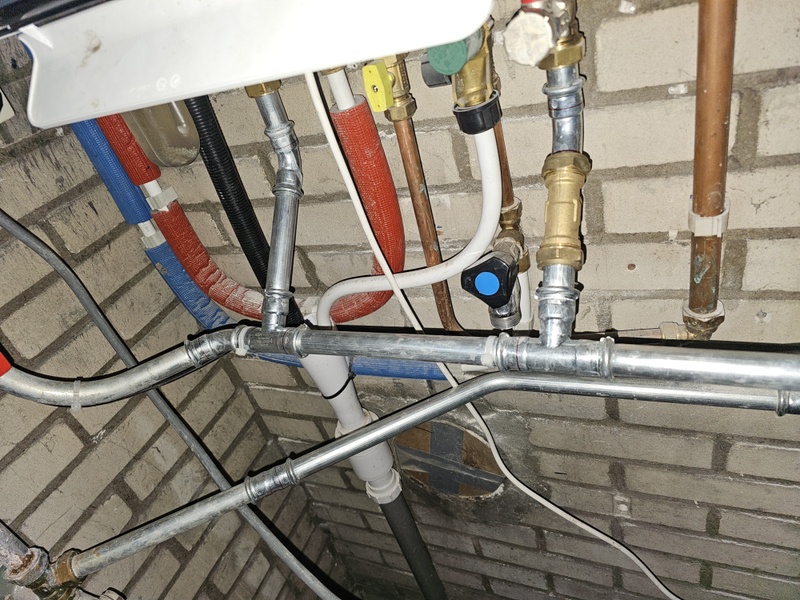

Ik heb een vraag. Ze hebben bij mij de aanvoer en de retour aan de aanvoer van de warmtepomp aangesloten klopt dit?Afbeeldingslocatie: https://tweakers.net/i/CucAarCxWhZnfPv9pdQLEeecsAQ=/800x/filters:strip_icc():strip_exif()/f/image/rSgmAU7FIMntMZ3SNlEh1BYu.jpg?f=fotoalbum_large
  • ZeRoC00L
mrlolled schreef op zondag 26 oktober 2025 @ 00:03:
Ik heb een vraag. Ze hebben bij mij de aanvoer en de retour aan de aanvoer van de warmtepomp aangesloten klopt dit?[Afbeelding]
Misschien iets meer details geven wat wat is en hoe de boel is aangesloten.
Nu is het gokken…..
Volg je bankbiljetten

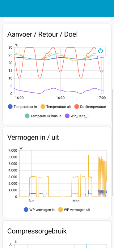

  • Kevin1990
  • Registratie: Februari 2024
  • Laatst online: 20:57
Kevin1990
Wie draait er al op stooklijn of juist niet? En waarom?

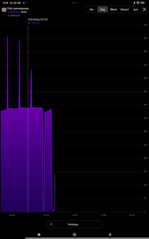

  • Ronnie27
  • Registratie: April 2024
  • Laatst online: 17-11 18:37
Kevin1990 schreef op zondag 26 oktober 2025 @ 07:17:
Vorig jaar gebruikte ik een stooklijn, maar moet zeggen dat mijn Flint momenteel heel mooi rustig loopt op OT. Dit was van vannacht, koudste buiten temperatuur was 5,9 graden. Heb de thermostaat 24/7 op 20,5 graden staan
Afbeeldingslocatie: https://tweakers.net/i/PlmMG6ZJ_ixzv-LCtX128kWN5vM=/x800/filters:strip_icc():strip_exif()/f/image/mhN5zWP8f3GMYQtIdbqwR5B9.jpg?f=fotoalbum_large

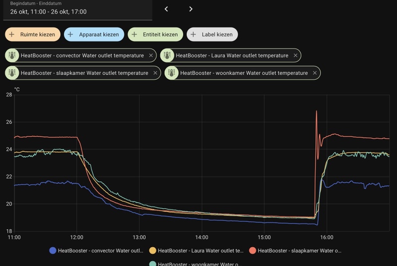

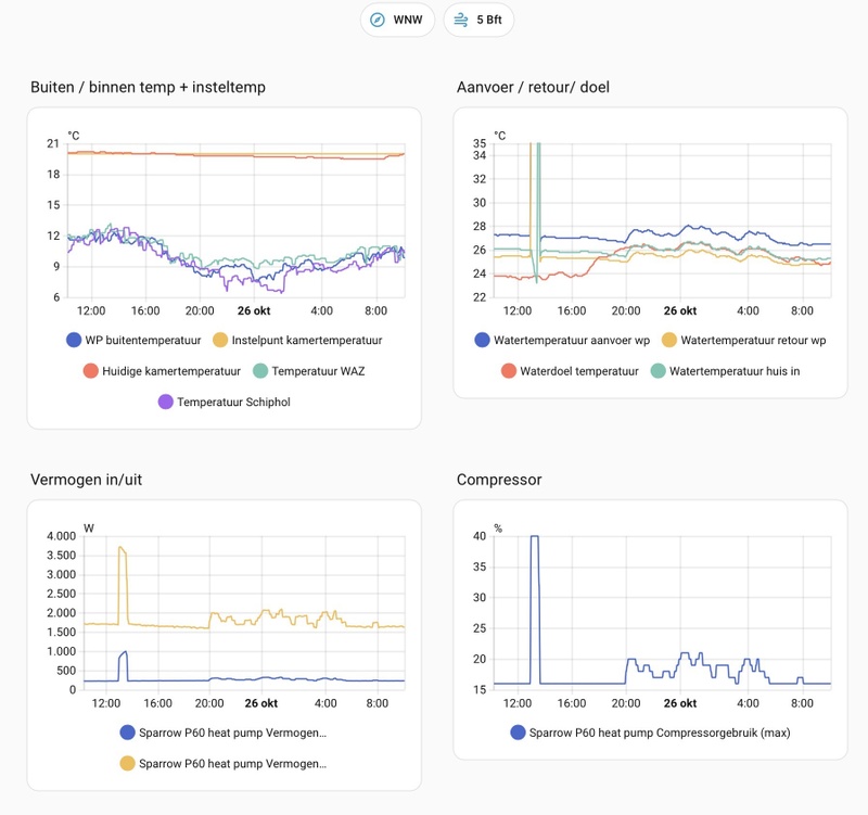

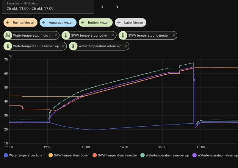

  • Dbm12
  • Laatst online: 21:23
Dbm12
Duurzaam Woonadvies Zaanstreek
Ik draai sinds vorige week volledig op stooklijn met mijn sparrow en hij loopt als een zonnetje. We hebben alleen radiatoren en het is tussen de 19.5 en 20.5 graden in huis. De wind zorgde voor wat meer afkoeling.
Hij moduleert terug naar 16% met een verbruik dan van 220 - 230 W. Alleen als de temperatuur verder daalt in de nacht is dit iets hoger (280 - 320W bij 18-22% compressor).
Sommige radiatoren zijn geboost met de bekende heatmeisters.
Alleen voor SWW runs wordt de verwarming nu onderbroken. Dit gedrag blijft tot ongeveer 13 -14 graden dan gaat hij om de paar uur aan en uit omdat hij zijn warmte niet kwijt kan. Maar met deze temperaturen mag ik niet klagen en dit verbruik en COP (7+)
Tot op heden erg tevreden ermee
Afbeeldingslocatie: https://tweakers.net/i/OCYH7oJQHLYZmrJMS3IwPu7yY1k=/800x/filters:strip_icc():strip_exif()/f/image/Oyd9Yw6rHglUYRJs9JBInr1Z.jpg?f=fotoalbum_large
Duurzaam Woonadvies Zaanstreek Onafhankelijk advies voor het verduurzamen van je woning

  • drboneym
  • Registratie: Oktober 2020
  • Laatst online: 12-11 12:59
Ik kan het er niet aan afzien, maar vanuit je warmtepomp gezien moet het eerste t stuk op de retour van de ketel en het tweede op de aanvoer, dan is je ketel met succes in serie geïntegreerd. Ware het niet dat de keerklep na het rechter t stuk of overbodig is of probleemveroorzakend.

Even een vraag aan mede sparrow bezitters. Mijn legionella run is zojuist klaar na 3 uur en 48 min. Op 40% compressor en een delta-t van tussen de 3.5 en 3. Persoonlijk vind ik dat erg lang duren zeker nu er ook verwarmingsvraag is. Gelukkig is het niet zo koud nog maar zijn dit vergelijkbare tijden voor andere?
300 liter boiler.
Start temp; boven 43,5 onder 37,1 graden
Eind temp boven 64,2 onder 64,2 graden
En weet iemand of als het echt kouder is of de compressor harder gaat werken om de tijd te verkorten? Want er is nog ruimte zat qua vermogen.
Mijn radiatoren zijn allemaal geboost met de bekende heatmeisters.
Mooie lage Ta van 27-28 gr en bijbehorend hoge COP! Bestaat je afgiftesysteem alleen uit radiatoren geboost met fans gestuurd door Heatmeister? Of heb je ook vloerverwarming of andere afgifte?

Dat laatste kan ik geen antwoord op geven, helaas. Hier heeft hij ook net geen 4 uur geduurd en met ongeveer dezelfde waardes als wat jij doorgeeft. Ik vond het ook erg lang, in mijn ogen had hij idd die run sneller mogen maken met wat meer power, voor nu idd niet erg, maar straks voor koudere tijden zou dat denk ik beter zijn.

Alleen radiatoren (11) waarvan 4 met heatmeisters, voor zover dit kan met deze temperaturen, waterzijdig ingeregeld. Zal binnenkort als het echt koud is nog eens goed bekijken wat ik nog kan optimaliseren.

Lijkt mij veel te lang. Worden jouw cv leidingen soms ook warm door kortsluiting sww retour water?

Nee, ik zie juist netjes dat de sensor huis in afkoelt tijdens de SWW run. En pas bij het einde wat stijgt. Maar dat kan ook aan de ruimte liggen die opwarmt. De sensor heb ik niet geisoleerd. Aan het einde springt deze omhoog zodra deze weer overschakelt op verwarming en de pomp begint te draaien wat logisch is.
Ook de heatmeister sensoren laten zien dat de radiatoren op de retour afkoelen in die periode. (Zie afbeelding onder)

Bij mij duurde de legionella run ook lang: exact 3 uur (met Flint). Vorige week overigens 2,5 uur maar toen was het buiten een 7 graden warmer.
Vandaag lijkt de Flint weer een 1-uurs ritme te pakken. Dan draait hij 15 minuten en dan gaat hij uit. Maar de kamertemperatuur verandert niet.

Zoals benomd de buis die je ziet is de aanvoer van de warmtepomp. Daar is de aanvoer en de retour van de cv aangesloten wat ik raat vind klopt dat
Het eerste is op retour en tweede is op aanvoer idd. Maar ze zijn wel allebij op een buis wat de aanvoer is van de warmtepomp dus dat klopt?

War zou er niet kloppen ? CV gaat aan als de WP het niet kan bolwerken. Dus die verwarmt het water extra ná de WP.
Als de CV niet aan is hoeft het water op deze manier niet dóór de CV.
Zat bij mij op exact dezelfde manier...
  • Razer
  • Laatst online: 21:16
@mrlolled Hier zit de hybride opstelling ook zo in elkaar.

Even overheen gelezen, weet je het zeker ? Hij zou op de aanvoer naar huis moeten zitten, dus áchter de WP.
Zie mij (oude) situatie :

Sorry idd ja hij komt van de warmtepomp en gaat naar het huis met 2 t stukken naar de aanvoer / retour van de ketel. het probleem bij mij is dat de weheat app staat dat de cv aan het verhitten is dus is bijgesprongen maar hij gaat alleen maar voor 1 seconde aan en hij doet voor de rest niks. dus ik ben opzoek naar een oorzaak.

Ik had iets soortgelijks toen ik nog op thermostaat draaide, thermostaat vond het te koud, knalde de 'gevraagde temperatuur' omhoog, BB ging op vol vermogen ~3650W, de WP kon dan nog niet zo snel leveren en de CV ging er bij aan.

Is dit normaal?
De gevraagde temperatuur is af en toe 30 en hij lijkt te pendelen?

  • gazzzman61
  • Laatst online: 20:53
Mg4gebruiker schreef op maandag 27 oktober 2025 @ 22:19:
Je hebt einde maandag in ieder geval een joekel van een COP :) Al pendelend..
En wat kan ik hieraan doen?
Canon 5dMkIV

Ik heb nu een paar weken een BB80 full electric met T6 thermostaat. Oude vrijstaande woning, voorheen 1800m3 gas.
VTE vloerverdeler 9 groepen, pomp tussenuit gehaald. Open trapgat, boven op 1 kamer oude radiatoren, overloop en badkamer JAGAs met dynamische ventielen en Heatboosters.
De flow is aan de lage kant 1 tot 1,1m3/u. Als ik boven wat grotere flow over de jagas doe, gaat flow van vloerverwarming omlaag.
Thermostaatkraan op VTE verdeler knijpt flow, ook als de temperatuur maar 30 graden is, en hij op 40degC staat. Bij volledig open, stijgt flow direct van 1,5l/min naar 2l/min per groep. Maar deze was mét pomp rond de 2,5l/min.
Verdeling vloerverwarming en bovenverdieping lijkt de uitdaging.
Heb zelf alles met 28mm staal aangesloten, CB werkt maar met pn20 en 22mm staal.
Ideeën en vragen die ik heb:
- kan ik ergens de installateursinstellingen lezen? Zou graag weten wat CB allemaal in kan stellen. Heb wel installatiemanual gelezen, maar staat weinig over instellingen in.
- Kan de CV circulatiepomp wat harder gezet worden door de installateur?
- thermostaatkraan verwijderen, maar hoe vloer beschermen tegen te hoge aanvoertemp?
- pomp terugplaatsen (zonder menging) en laten schakelen met binnenunit, kan dat?
Op zich werkt het allemaal wel, maar door lage flow schommelt vermogen en ook is de aanvoer temp al 29degC met nog relatief warm weer, kan efficiënter, zakt direct als ik thermostaat kraan 60degC zet en flow stijgt.

Vandaag is CB bij ons langs geweest voor de installatie van de Sparrow-warmtepomp (hybride opstelling met buffervat). Het werk is netjes uitgevoerd en de monteurs waren vriendelijk. Alleen merk ik nu binnen een irritant bromgeluid op. Ik kan er maar niet aan wennen, zelf op de wc voel je de trillingen/geluid goed. Terwijl een kamer achter de wc de cv-ketel en de apparatuur van Weheat zitten.
Ik kan alleen niet precies herleiden wat de oorzaak van het geluid is, maar zeker is dat het er vóór de installatie niet was.
Zijn er meer mensen die dit ervaren? Is dit normaal bij een hybride opstelling of wijst dit mogelijk op een verkeerde afstelling?

Ik hoor binnenshuis helemaal niks (Sparrow). Alleen in de technische ruimte hoor ik het waterpompen lopen.
