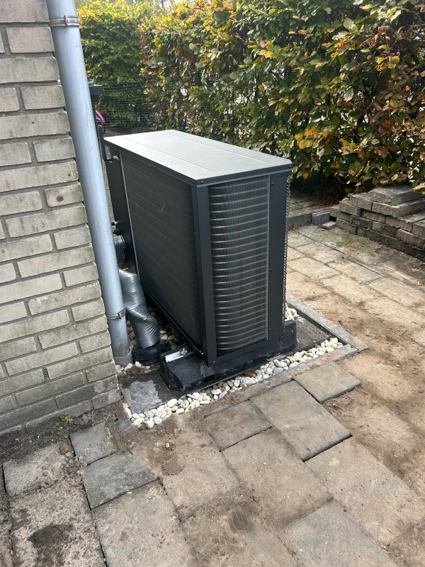

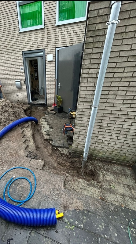

Heeft er iemand ervaring met het zetten van de weheat flint in de tuin. Ik wil mijn weheat flint in de tuin zetten 1 meter van de gevel, waarbij de leiding ongeveer een traject zal moeten afleggen van 16 meter naar de hoofdleiding van de cv installatie op de 1e verdieping.
Krijg je veel verlies door deze leidinglengte. Ik laat de installatie uitvoeren door Coolblue, aankomende donderdag komen ze langs voor voorschouw.

Pedrovice schreef op dinsdag 28 oktober 2025 @ 18:54:
Bij mij is de afstand 15 meter met de Flint. Geen problemen voor zover, ook door cb geplaatst.

Ronnie27 schreef op dinsdag 28 oktober 2025 @ 19:05:
Dank voor je reactie. Wat voor type leidingen plaatst CB om deze afstand te overbruggen?
Ja die van ons staat ook in de tuin, zo`n 2,5 meter van de gevel. Daarna door de kruipruimte naar de vvw verdeler. Is ook circa 15 meter totaal. Geen enkel probleem. CB Gebruikt geïsoleerde ribbelbuis. Verschil tussen watertemperatuur uit en huis in is 0,3 graden bij ons.

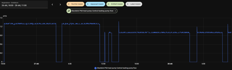

  • Mg4gebruiker
  • Registratie: Februari 2025
  • Laatst online: 23:18
Mg4gebruiker

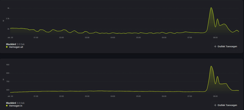

Is het bovenste deel van je plaatje de weergave van het pendelen in het onderste?
Wat heb jij voor thermostaat? Draai je OT? Gaat je doelTemp altijd op en neer tussen 10 en 30 graden?

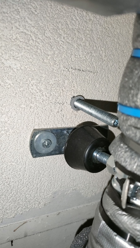

Mijn pompen resoneerden ook op de muur. Haaks op die muur is de zolderafscherming in het trapgat aangebouwd. Die muur werkte als een klankkast. Nu zijn twee pompen verankerd met rubber gedempte beugels in de beugelas. Dat scheelt enorm want ik hoor het bijna niet meer als ik ernaast sta.
Overigens SWW maakt het meeste lawaai op de pompen. Verwarmen hoor je niet.

Kevin1990
Mg4gebruiker schreef op dinsdag 28 oktober 2025 @ 22:30:

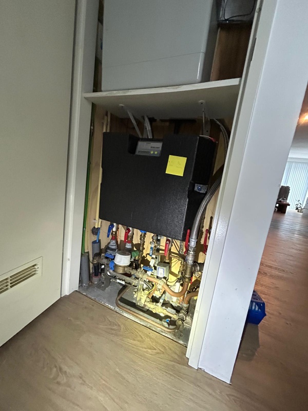

Heb je een foto van je pompen met de demping?

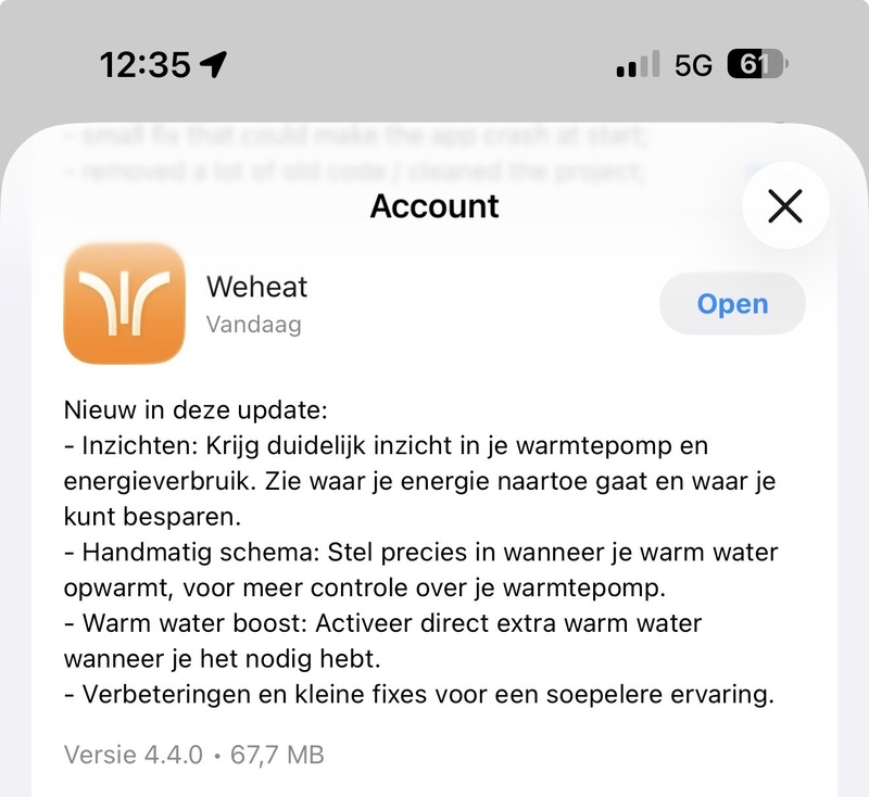

Beste allen, hebben er meer mensen afwijkend gedrag met de 'handmatige' SWW planning? Ik heb eea ingesteld op 45 graden met een periode van 52 graden dagelijks 1300-1500. Nu was de SWW temp gisteren ongeveer 50 graden om 1300, maar geen SWW run.
Betreft een voorgemonteerde binnenunit, bb80 en itho 270L vat.

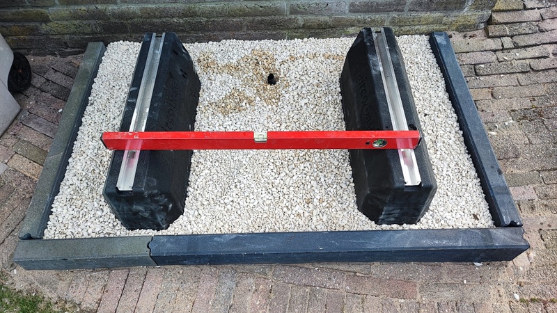

Duurzaamheid coach
Van warmtenet naar warmtepomp. Weheat Flint met Itho spaarboiler. Combinatie op verzoek klant. En de politiek wordt het er maar niet over eens. Ook na morgen niet 🤗 Work in progress.
Afbeeldingslocatie: https://tweakers.net/i/-i0GHYwpDaV2yoHtxBpeJf2Fbrk=/800x/filters:strip_icc():strip_exif()/f/image/4Pj6VkV1yUVMcMkQNgyXkhSq.jpg?f=fotoalbum_large
Afbeeldingslocatie: https://tweakers.net/i/cvGiXgeog_KSTj8L4TCGjRgZw5k=/x800/filters:strip_icc():strip_exif()/f/image/fSeD0RrCcGpt890bIb7PtRZb.jpg?f=fotoalbum_large
Afbeeldingslocatie: https://tweakers.net/i/eKVnNoVlgNRXfOUsBtIFEoQpcks=/x800/filters:strip_icc():strip_exif()/f/image/GbXrF2SlsHzCsg31TmniCai1.jpg?f=fotoalbum_large
Afbeeldingslocatie: https://tweakers.net/i/wb_u-4UtGDmo4tfg8ofHJDi7WE0=/x800/filters:strip_icc():strip_exif()/f/image/C61WON85xzN5HkfDeG1AY2Kl.jpg?f=fotoalbum_large

Ziet er erg netjes uit, zo in een aparte ‘bak’ met grind.

reiniero schreef op dinsdag 28 oktober 2025 @ 20:37:
Super goed om te horen. Dan ga ik dat met gerust hart doen.

Mausssie schreef op woensdag 29 oktober 2025 @ 11:39:
Afbeeldingslocatie: https://tweakers.net/i/m6iCOMqAnaY9aBe--uoZ6Rq5VBo=/x800/filters:strip_icc():strip_exif()/f/image/ub16J6yU8yMJZWwqHEXlu9Zg.jpg?f=fotoalbum_large

Razer schreef op woensdag 29 oktober 2025 @ 14:30:
@Carboy54 is het mogelijk bij de Flint om voor het condenswater een aparte afvoer te maken? Nu lijkt het bij Flint zo dat die eigenlijk overal water laat lopen, vooral aan de linkachterkant (als je vanaf voren kijkt). Zou eigenlijk het water op een nette manier ergens anders naar toe willen afvoeren.
Beetje uitgraven naast de big foots en rondom grof en fijn grind gebruiken dan heb je geen probleem meer. Big foots staan op betonbandjes.
Afbeeldingslocatie: https://tweakers.net/i/bv3nRQC5ZJqvqolbEvHJ-wGuq6U=/800x/filters:strip_icc():strip_exif()/f/image/dXAwYenh1vin7CaPPtbkh4IR.jpg?f=fotoalbum_large

Kevin1990 schreef op woensdag 29 oktober 2025 @ 07:38:
Boven de oude, onder de nieuwe.
Afbeeldingslocatie: https://tweakers.net/i/ICecQ9VrBfH0VVASlxmehWeUaf8=/x800/filters:strip_icc():strip_exif()/f/image/HicuQOyGrYSg4z4BaVQEz7Rl.jpg?f=fotoalbum_large
Weheat Flint FE, 7X325 O, 8X325 W, SE4000h, 2x Marstek Venus E 3.0, MG4 ER
  • ikkeok

Hoi, zelf ook eigenaar van een Blackbird P60.
Ik zag even geleden een vraag waarom de P60 ineens qua flow van 1,3 m3/u naar 1,0 m3/u is gegaan.
Dat komt eigenlijk door mij! :-)
Ik vond de flow van mijn P60 nogal hoog (want behoorlijk wat flow over de bypass retour) en ben op onderzoek uit gegaan.
Wat opviel is dat er van de p80 veel bekend is, maar van de P60 niet.
De flow kon ik nergens vinden, was altijd van een P80.
Omdat de Sparrow een gelijk vermogen heeft en deze 1,0 flow heeft toch maar eens contact opgenomen met Weheat.
ALLE P60's bleken niet te kloppen en worden allemaal teruggezet naar 1,0

Bedankt. Ik weet niet of de trillingsdemper die je op de foto hebt het geluid bij mij vermindert.
Welke maat draad heb je? Lijkt M8.
Ik heb 1 beugel bij de pomp en 2 bij ee back up heater. Wel met stalen leidingen dus iets minder flexibel om de trillingsdempers te plaatsen.
Ik denk dat ik de CV ruimte beter moet voorzien van isolatie.
De deur is al gedaan met noppen matten. De andere muren niet maar daar is veel gemonteerd zoals afzuig installatie, binnen unit, switches en andere elektronica.
Was het bij jou alleen resonantie of ook geluid?
[ Voor 11% gewijzigd door Kevin1990 op 29-10-2025 21:10 ]

Kevin1990 schreef op woensdag 29 oktober 2025 @ 21:01:
Dit is de zolder. De resonantie veroorzaakte een hoorbare trilling tot de verdieping eronder. Dat is nu helemaal weg. Ik hoor het nu alleen een beetje in het trapgat.
Op de zolder zelf hoorde ik alleen het wat hogere geluid van de pomp voor de sww. Dat is nu ook iets minder en op 2mtr afstand niet meer te horen.
Het is inderdaad m8. Of het bij jou helpt kan ik uiteraard niet voorspellen.

Mg4gebruiker schreef op woensdag 29 oktober 2025 @ 21:19:
Snap ik. Ieder huis is anders.
De pomp zit bij ons gemonteerd centraal op de 1e verdieping in een kleine afgesloten ruimte.
Ik ga het wel overwegen om tussen te krijgen.

  • Bas Post
  • Laatst online: 17:33
jeroendh schreef op donderdag 30 oktober 2025 @ 07:37:
Hier zijn de waardes nu ook bij de 3 uur grafiek verdwenen. :(
Bij mij nu ook, maar waar ik helemaal niet van goed wordt, is dat bij mij de HA integratie iedere dag eruit klapt.
Ik wordt er niet goed van. Ik kan geen data opbouwen op deze manier.

Conclusie: Reason: Too Many Requests
Edit: De Homey Weheat app, blijft wel netjes werken.
Kan het komen omdat ik zowel de Homey als HA integratie gebruik?

Razer schreef op donderdag 30 oktober 2025 @ 07:53:
Idem, hoop toch op tijdelijke storing en geen bewuste keuze.
Ik heb Vermogen In en Vermogen Uit nog gewoon i mijn Insight grafieken in Homey staan, van gisteren en van vandaag...
Afbeeldingslocatie: https://tweakers.net/i/WDxgGdGxBuWCc2UnNhTP4K10b0I=/800x/filters:strip_exif()/f/image/mcrk33sumtFwQgFq7HKz1HU8.png?f=fotoalbum_large

Jpiek schreef op donderdag 30 oktober 2025 @ 09:07:
Dat is natuurlijk wat anders dan gewoon reporting vanuit de WeHeat portal, geen zin in 3rd party zaken te moeten gaan opzetten om het historische vermogen van mijn WP te moeten uitlezen, iets wat gewoon basis functionaliteit is, en tot gisteren ook normaal werkte.

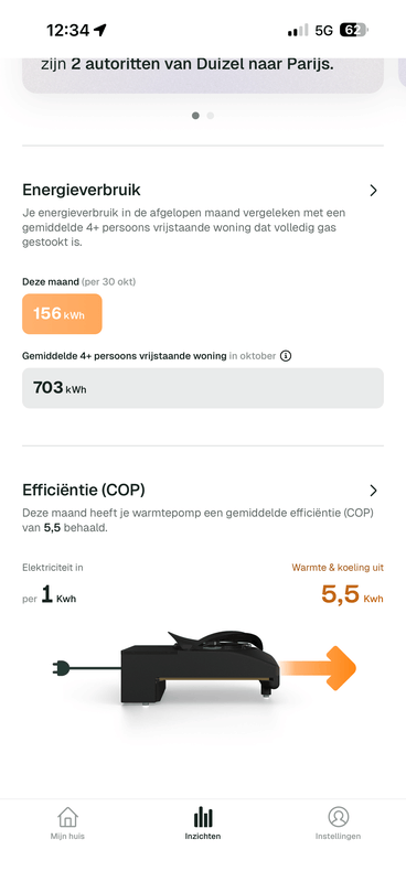

Voor iOS staat er een update klaar in de App Store.. met (beperkte) inzichten.
Weheat Flint

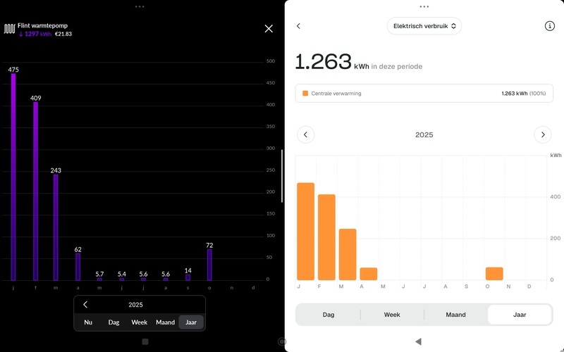

  • kuhlivisj
  • Laatst online: 23:08
Wel jammer dat er een best verschil zit tussen de inzichten en wat ik zelf heb gemeten.
Als ik kijk in de inzichten zou ik dit jaar tot nu toe 1927 kWh verbruikt hebben. Als ik echter kijk naar mijn energiemeters dan heeft de buitenunit 2045,89 kWh en de binnenunit 155,52 kWh verbruikt.
De COP zou dus een stuk lager zijn dan wat de app aangeeft.

  • Sir Bacon
  • Laatst online: 19:46
kuhlivisj schreef op donderdag 30 oktober 2025 @ 10:11:
Dan lijkt het erop dat ze de 14 W continue in standby niet meenemen. 14 W * 24 * 365 = 122 kWh. Dat is akelig dicht bij je verschil tussen 1927 en 2045,89.
Wat mij betreft moeten ze dat in ieder geval meenemen. Verbruik van de binnenunit weet Weheat natuurlijk niet. Maar het lijkt niet onbelangrijk, in jouw geval een kleine 8%.

  • Bas Post
Ik heb de IOS update een half uur geleden geïnstalleerd:
Afbeeldingslocatie: https://tweakers.net/i/9xOG6KkLsLd8RcPPsydqQx7GRgA=/x800/filters:strip_exif()/f/image/yweIQXON7aapQvkex4aoRYxC.png?f=fotoalbum_large
Afbeeldingslocatie: https://tweakers.net/i/OqAPWHhBq_KrNDl0h93hSlqjzzE=/800x/filters:strip_icc():strip_exif()/f/image/Emu2N9ap7zDLySLsPhF55vfB.jpg?f=fotoalbum_large
[ Voor 4% gewijzigd door Bas Post op 30-10-2025 12:36 ]

  • Ronnie27
  • Registratie: April 2024
  • Laatst online: 17-11 18:37
Afbeeldingslocatie: https://tweakers.net/i/kRMJ25vwRQMWw39uve-tVchchTs=/800x/filters:strip_icc():strip_exif()/f/image/CYwkIt40YkOMOUMrBH1pvPoE.jpg?f=fotoalbum_large
Een klein beetje verschil met Home Wizard...
  • jelleeelco
  • Laatst online: 15:40
jelleeelco
Ronnie27 schreef op donderdag 30 oktober 2025 @ 14:32:
Ja, standby verbruik lijkt niet mee genomen. Vind ik zelf wel eerlijker om dat niet te doen. Je rekent ook het elektraverbruik van je CV ketel niet mee als 'verwarming' en in je gasberekeningen.
Dus als je appels met appels wilt vergelijken moet je of standby-CV + gasverbruik (omgerekend naar kWh) en dat vergelijken met standby -Weheat + elektra Weheat.
Of gewoon voor lief nemen dat het een paar kWh scheelt per jaar. Heel wezenlijk zal het niet zijn.

Weheat schreef op donderdag 30 oktober 2025 @ 09:56:
Hoi Tweakers,
Korte update vanuit ons. Sommigen van jullie hadden al door dat we achter de schermen e.e.a. klaar aan het zetten waren, want goed nieuws! Vanaf vandaag staan de insights voor iedereen live in de app.
Je ziet nu o.a. stroomverbruik, geleverde warmte, COP en een indicatieve CO₂-besparing (plus referral-voortgang). Eventueel de app even updaten/herstarten mocht je ze nog niet zien! De inzichten zullen op een later moment verder uitgebreid worden.
Hope you like it! :-)
PS. We komen ook nog met een update om de integratie met Home Assistant te updaten!
Zitten nog wel wat bugs in zo te zien. Als ik bij COP kijk voor 2025, is het afgekapt op April. Ga ik naar maand, dan weer terug naar jaar, dan komt het even op en verdwijnt het weer. Soms blijft het staan...meestal niet.
