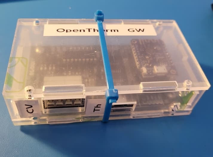

Ik had al een Homey Pro en kwam een OTGW (OpenTherm GateWay) tegen. Deze plaats je tussen WP en en Thermostaat en kan OT signalen monitoren maar ook beïnvloeden. Zo kun je bv. zelf een 'gevraagde watertemperatuur'/ Doeltemperatuur naar de WP sturen.
https://www.nodo-shop.nl/...herm-gateway-builder.html

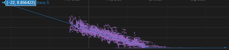

Benodigde energie per dag (24 uur) = max(0, stookgrens - gemiddelde buitentemperatuur over die 24 uur) * (factor).
De "stookgrens" is een temperatuur waarbij je praktisch niet meer stookt. Dat hangt heel erg af van je huis, maar ook je "leefpatroon", bijv. of er vaak mensen thuis zijn (ieder mens is een 100W kacheltje), maar bijv. of je veel met een oven kookt, etc.
De "max" functie zorgt ervoor dat als de 24-uurs gemiddelde buitentemperatuur boven de stookgrens uitkomt deze formule altijd op 0 uitkomt, en niet negatief wordt.
Als laatste is de "factor" de hoeveelheid extra energie (bijv kWh) die je bij iedere lagere graad buitentemperatuur nodig hebt.
Voorbeeld van mij: Ik heb (gemiddeld over de 365 dagen gemiddeld) een stookgrens van ~15 graden, en een "factor" van 0.24 kuub gas per graad lagere buitentemperatuur. Dat is te zien in onderstaande grafiek. Hierin is de 24-uut-gemiddelde hoeveelheid gas uitgezet tegen de 24-uur-gemiddelde buiten "gevoelstemperatuur" (JAG/TI methode). Hierin zie je dat ik bij -22 buitengevoelstemperatuur (dat is ongeveer -10 graden met 15m/s wind) ongeveer 8.8 kuub gas zou moeten gebruiken. (die blauwe lijn rolt uit mijn eigen algoritme)
Afbeeldingslocatie: https://tweakers.net/i/Otl_vF777L-oUG3-CEExsl5IEJE=/fit-in/4000x4000/filters:no_upscale():strip_exif()/f/image/y58iJEjRy9lp7azsHrRjL705.png?f=user_large
Effectief is dit gewoon jouw formule voor #Doeltemp, maar ik heb hem gebaseerd op het idee van het graaddagen model, en ik baseer hem op gevoelstemperatuur, want ik zag dat de grafiek dan veel "rechter" is, en omdat je dan een grote invloed van wind ook indirect meeneemt.

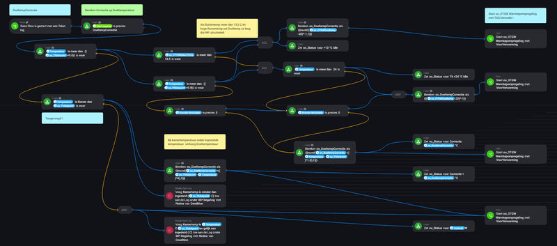

Ik heb deze flow (zo heet dat in Homey) al een tijdje lopen, sinds half januari vorig jaar.
Ik ben IT-Engineer, geen programmeur en al helemaal niet thuis in verwarmingstechniek, maar op alles wat mijn interesse wekt volgt meestal een leaningcurve die veel gelijkenissen heeft met de kliffen van Dover :D
Mijn Doeltempcorrectie is in werkelijkheid wel heel wat gecompliceerder dan hier weergegeven, zoals ik het hier heb beschreven is meer om de achterliggende redenatie te beschrijven.
De WP hangt in een huis uit 1959, houten vloeren, geen VVW en dus ook niet veel massa waar je warmte in kunt bufferen. Er is wel (door mij) veel gedaan aan isolatie. Maar ik heb al wel gemerkt dat een reactief systeem beter werkt.
Daarnaast zit ik ook wel een beetje met de beperkingen van de manier waarop je flows bouwt in Homey, dat is toch wel heel anders dan een script in HA. Je unts scripts bouwen in/voor Home, maar da's mij nog teveel boven mijn pet. Advanced flows maken voor mij wel heel inzichtelijk wat de flow precies doet.
Ik ben wel nog steeds de flow aan het fine-tunen en zit normaliter meestal strak op een Doeltempcorrectie van 0, wat betekend dan mijn Doeltempberekening aardig spot-on is 8)
SWW gaat niet via de Warmtepomp, ik heb een Electrische Duo boiler hangen (en het zal je niet verbazen) die aangestuurd wordt met Homey en een sussenschakelaar op de nacht/dalstroom aansluiting en alle teruglevering wegsnoept, pas eind van de dag/avond vult hij dat met netstroom aan.
Ik heb overigens ook een 'Defrostdetectie' die bv alle fans op de radiatoren uitzet, en na de Defros idd even de Doeltemp een boost geeft om terug op target te komen.

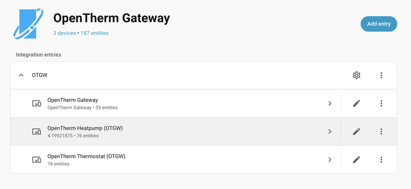

Klopt voor het uilezen in HA. Alleen WeHeat ziet maar 1 temperatuur. Degene die het laatste gewijzigd is. Dit is vooral de werkkamer/logeerkamer of hobby kamer.
In de Tado app en in HA zie je ze allemaal afzonderlijk en kunnen uiteraard ook afzonderlijk gestuurd worden. Dit tot irritatie van sommige op het andere topic maar op stooklijn werkt het aardig en brengt rust in het systeem en comfort voor ons.

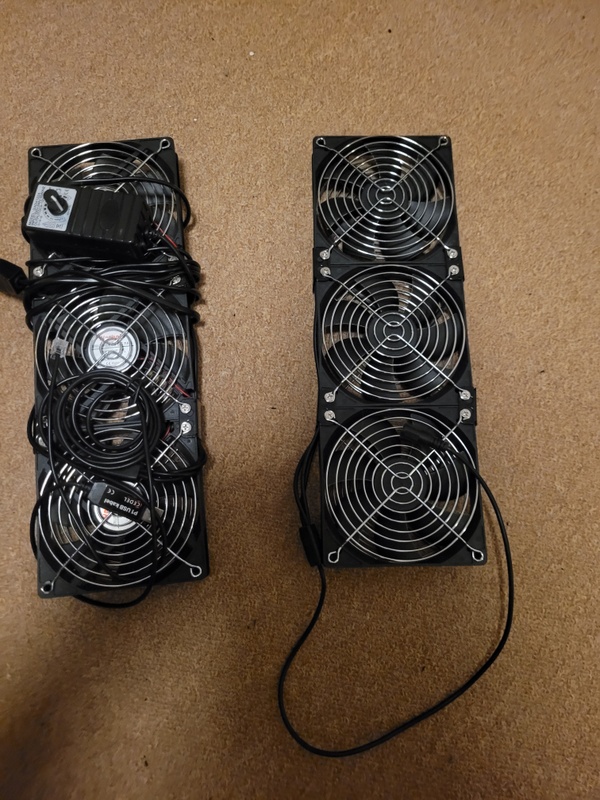

Als fans heb ik 4 Heatfans (te koop bij elke DHZ) per twee op 2 radiatoren (Logeerkamer/rommehok BG) en in de Woonkamer, verder 2 'CLIMATEBOOSTER Convector Pro Canal set 2' van de Hornbach op/in de convectorput achter in de woonkamer/serre.
We hebben aan de achterzijde van het huis een 5*2 meter serre met schuifpui en glazen dak. Dat was best een uitdaging, heb eerst getest met een paar enorme ali-fans met regelbaar toerental :
Afbeeldingslocatie: https://tweakers.net/i/Glt8PmLKGMTIR4_n7mr_beZ1tMI=/x800/filters:strip_icc():strip_exif()/f/image/KaVgMKvvByEj9F37tqHXueBU.jpg?f=fotoalbum_large
De CLIMATEBOOSTER 's hebben echter 2 temp sensoren en regelen toerental zelf...

Afbeeldingslocatie: https://tweakers.net/i/38rsOzLiHUeKgtoxtIZ4rxtbvr4=/800x/filters:strip_exif()/f/image/kqwhih6eLugu8KS5qoaerNoW.png?f=fotoalbum_large
Dit is een deel van de flow, alleen de Doeltempcorrectie obv gemeten ruimtetemperatuur..

Ik heb ook een OTGW opgehangen om de doeltemperatuur van mijn WeHeat Flint aan te sturen. HIeronder een post, zoals eerder gepost in het WeHeat-draadje, maar dan wat uitgebreid. Wellicht hebben anderen er wat aan.
Ik heb sinds januari een Flint in hybride opstelling, al is sinds twee dagen na installatie is de gasketel niet meer aangeweest voor verwarming. Al snel ben ik overgestapt van OT naar stooklijn, vanwege het grillige vraaggedrag van de Honeywell T6R thermostaat. Op zich ben ik tevreden over het gedrag van de WP met stooklijn, maar er was ook duidelijk ruimte voor verbetering.
* Ik heb een dynamisch contract, daar trekt de stooklijn zich niets van aan
* Op stooklijn stookt de WP 's nachts het hardst, vanwege de lagere temperaturen. Dat is juist vanwege die lagere temperatuur minder efficient (lagere COP). Bovendien heb ik een thermisch traag huis met veel beton en vloerverwarming. Soms werd er dan overdag nauwelijks gestookt en daarom moest er 's nachts extra hard worden gestookt om weer op temperatuur te komen.
Geïnspireerd op het verhaal van @Jpiek heb ik daarom een OTGW besteld (bij NODO) en een eigen aansturing gemaakt in HA. Via de OTGW kan ik mijn eigen aanvoertempertuur opleggen aan de Flint. De filosofie is als volgt:
* Ik wil een stooklijn die niet meer meebeweegt met het dag/nachtritme. Daarom neem ik als input voor de stooklijn niet de instantane buitentemperatuur, maar de gemiddelde voorspelde temperatuur voor de komende 24 uur. Die haal ik uit de Open-Meteo integratie. Via de KNMI-integratie kreeg ik het niet voor elkaar, terwijl die wel de voorspelling binnenhaalt.
* Ik maak een correctie op prijs: aanvoertemp omhoog bij lage prijzen, omlaag bij hoge prijzen.
* Ik maak een correctie op buitentemperatuur: als het warmer is dan het gemiddelde voor het komende etmaal: aanvoertemp iets omhoog en andersom. -> Deze correctie is er nog steeds, maar laat ik maar mondjesmaat meewegen. Uiteindelijk vind ik prijs belangrijker.
* Een correctie op kamertemperatuur: Als de kamertemperatuur hoger is dan de gewenste (19°C in mijn geval), dan wordt de doeltemperatuur verlaagd en andersom.
* Alle correcties mogen (afzonderlijk) niet meer dan 1.5 graden zijn
* Correcties zijn neutraal over 24 uur (behalve die op kamertemp uiteraard). Dat wil zeggen dat de correcties over 24 uur uitmiddelen en de gemiddeld gevraagde temperatuur even hoog is als het basisscenario op basis van de 24-uursvoorspelling.
Dat ziet er zo uit:
Afbeeldingslocatie: https://tweakers.net/i/J3eet1FUTFTnHLDPYdn9mNsKbXA=/800x/filters:strip_exif()/f/image/jHNxseHEXzrotVrOM85lg6DG.png?f=fotoalbum_large
Omdat het nog niet erg koud is beweegt de daadwerkelijke aanvoertemp er omheen, omdat het minimale vermogen hoger is dan het vormogen dat continu nodig is. Wel duidelijk is dat er minder wordt gestookt als de correcties nagetaief zijn. Ik ben benieuwd hoe het systeem zich de komende tijd gaat gedragen als het kouder wordt. De heftigheid van de correcties zijn nu 'educated guesses', misschien zijn daar nog wel tweaks nodig.
Voorlopig ben ik erg tevreden. De WP doet rustig aan, houdt enigszins rekening met de dynamische tarieven en de temparatuur in huis is stabiel. Ook de OTGW heeft nog geen problemen veroorzaakt. Als de OTGW niet werkt, dan neemt de thermostaat het weer over. Dat zie ik als ik HA opnieuw opstart, in de tussentijd worden er meteen belachelijke temperaturen gevraagd. Gelukkig reageert de WP er niet zo snel op, in de praktijk merk ik niks van zo'n onderbreking.
Mogelijke 'upgrade' zou kunnen zijn dat wanneer de voorspelling voor de temperatuur hoog genoeg is, ik 10°C naar de WP laat sturen. Dat zou het commando voor standby moeten zijn, zodat de WP niet steeds (elk uur ofzo) de circulatiepomp aanzet om de T-huis-in te checken. Dan hoeft de WP nooit meer terug naar OpenTherm en mag de thermostaat eruit. Maar dat is een thema voor het voorjaar.

Vandaag de OTGW binnen gehad.
VAnavond de behuizing in elkaar gezet.
Aangesloten via een UTP aansluiting in ons KPN wi-Fi punt (2 ingangen voor UTP)
Ik heb ook gelijk kabel erbij aangeschaft zodat de UTP ook een splitter heeft voor de USB-C.
Echter wordt de OTGW niet wakker. Ook niet zichtbaar in HA.
Doe ik iets verkeerd?

Dus hij zou dan op PoE moeten draaien? Geen idee of dat werkt, ik zou het eerst met een USB adapter testen...
  • Kevin1990
  • Registratie: Februari 2024
  • Laatst online: 20:57
Jpiek schreef op woensdag 4 februari 2026 @ 21:50:
Goeie. Ga ik morgen even controleren.
Maar de kabel komt ook bij dezelfde site vandaan dus ik mag aannemen dat dat zou werken ;)

PoE is niet simpelweg stroom op de netwerkkabel, er zit een heel protocol achter. Het stoomvragende device moet 'vragen' om een voltage en amperage.
Ik heb een soortgelijk probleem gehad toen ik een Starlink antenne via een PoE switch dacht aan te kunnen sluiten...

Oke duidelijk ik ga kijken of ik het even met een losse adapter kan doen.
Moet je ook nog het knopje op de print indrukken of iets? Dan wacht ik met het deksel dicht schroeven van de behuizing.
Vind het overigens wel stom dat je wel de kabel kan bestellen overigens...
Er branden nu geen lampjes op de print als ik hem aansluit.

@Jpiek
Kun je mij een foto sturen van je aanslutiing van de OTGW?
Gaat die van de OTGW gelijk naar de WeHeat of zit die toch nog ook gelust met je thermostaat?
Wij hebben zelf een Tado V3+ draadloos dus er hangt een draadloze ontvanger van de kamerthermostaten in de CV ruimte en vanaf daar looopt een draad naar de binnen unit van de WeHeat.
Alvast bedankt!
  • Jpiek
  • Registratie: Maart 2022
  • Laatst online: 22:25
Zie foto in mijn eerste post, je ziet 4 connectoren. de 2 linkse moeten op de thermostaat aansluiting van CV/WP de 2 aan de rechterkant op de thermostaat.
Yep, die knip je door, of als je het wat netter wilt doen : Loshalen van je thermostaat/ontvanger en een extra kabeltje ertussen. En die sluit je aan zoals hierboven beschreven... Polariteit maakt niet uit...

Aangesloten maar hij maakt helaas geen verbininding..
Ook een andere poort al geprobeerd van de switch maar helaas. Ik had eerst een wifi super punt gepakt en daar aan gekoppeld maar dat gaf ook niet het gewenste resultaat.
Iemand nog een idee hoe ik het IP adres kan achterhalen? Ik gebruik thuis KPN

In de lijst van apparaten kijken en hem daarna op basis van Mac adres een vast IP geven

In je router kun je kjken bij de DHCP keases toch ?

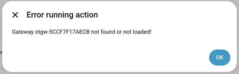

Uiteraard - als ik nu een action uitvoer in HA dan krijg ik de melding dat de ID niet klopt. Maar ik weet even niet meer wat die is. Ik kan de Integration nog wel even opnieuw aanmaken desnoods.

Die heb ik geprobeerd inderdaad, maar daar wil t niet mee lukken: Ik blijf deze fout krijgen:
Afbeeldingslocatie: https://tweakers.net/i/1McJS58UUNrt8KkSh77n6RDJTA8=/800x/filters:strip_exif()/f/image/qvOf2Ptz65mizA9WLJEEglzr.png?f=fotoalbum_large

Gevonden. HA gebruikt de 'slugified version' van de ID. In mijn geval dus: otgw_5ccf7f17aecb.

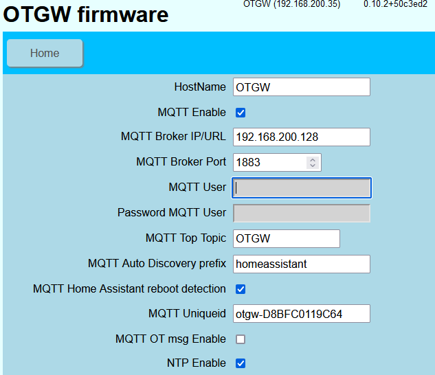

Kan iemand een screenshot of iets delen van de instellingen voor MQTT? uiteraarrd mogen de privé info zwart gemaakt worden?
Ik probeer nu met de web interface de MQTT op te zetten maar nu nog zonder resultaat. Is mmijn manco...

De MQTT in de webinterface van de OTGW bedoel je ?
kan je hier iets mee ?
Afbeeldingslocatie: https://tweakers.net/i/X6u4q4FbEaFK5RzA1NAwRUx80Hc=/fit-in/4000x4000/filters:no_upscale():strip_exif()/f/image/G5Vv1e5fjpPoecht8q2wRUS9.png?f=user_large

  • Satefan
  • Registratie: Augustus 2022
  • Laatst online: 18:04
Yup. Kun je gewoon via Integrations toevoegen aan HA:

Ok al gepost in het Weheat topic, maar dit is het effect van mijn huidige stooklijn met OTGW :
Afbeeldingslocatie: https://tweakers.net/i/hT16XuL41eOU3UYQ-A04RiY9MDI=/800x/filters:strip_exif()/f/image/PU3XFBWgzYzoI2Ajo01Mjf8W.png?f=fotoalbum_large Afbeeldingslocatie: https://tweakers.net/i/pSrhrgtnFYZY3PIco9RqNw0ExHU=/800x/filters:strip_exif()/f/image/zbKmufOdokawcZ5cKdfrOVIq.png?f=fotoalbum_large
Cijfers en grafiekem met dank aan de Weheat-monitor
  • Aeien
  • Registratie: Maart 2023
  • Laatst online: 22:27
Super toch?
Ik zit met m'n stooklijn ook ruim onder het advies (ook het zuinige advies), ook al voor de OTGW.
Dus we doen iets goed? :)

Ah top!
Ik denkd at ik het voorlopig nog even simpel ga houden.
En niet geheel onbelangrijk maar ik ben het even kwijt
Hoe kan ik mijn ID zien van de OTGW?
Daar vraagt onze AI vriend nu voordurend om maar kom er niet achter...
Ik doe niet veel in HA zoals te zien is...
  • Aeien
Ergens in de portal van je otgw staat dat. Helpt dat?
  • Kevin1990
Aeien schreef op dinsdag 3 november 2026 @ 21:18:
Daar was ik al bang voor.
Ik weet niet meer wel IP adres ik hem had gegeven.
Ik heb meer dan 50 apparaten in mijn netwerk hangen waarvan de helft ongeveer bedraad zoals ook de OTGW.
Iemand een idee hoe de naam ongeveer zou zijn van de OTGW in een netwerk?
  • Aeien
ah, dat is lastig. Ik kan opzoeken welk IP adres hij bij mij via wifi standaard had, maar dat is het dan ook. In mijn ziggo app kan ik hem als verbonden apparaat niet zo snel vinden, dus de naam zal een rij getallen oid zijn.
Wellicht gewoon unpluggen en zien wie verdwijnt?

  • Jpiek
Heb me vanochtend ff rotgezocht op mijn netwerk maar anders dan OTGW(.local) en het mij wel bekende IP adres kom ik niet tegen. Ik zou toch ff gewoon op OTGW zoeken, of wellicht kom je ergens in de DHCP list van je router "Espressif Inc." tegen ?
  • Aeien
Jpiek schreef op woensdag 4 november 2026 @ 09:13:
Heb gister gekeken: ik heb 10 esoressif connecties 😂
  • teacher
  • Laatst online: 00:16
teacher
Dysgaf!
Spanning eraf en er weer op. De laatste die er dan bijgekomen is is het ip wat je zoekt.

  • Jpiek
Aeien schreef op woensdag 4 november 2026 @ 09:22:
Da's 10 keer ff het IP in je browser openen en je ziet welke de OTGW is toch ?
  • Aeien
Zeker, maar @Kevin1990 is degene met het probleem, bij mij draait het mooi ;)
  • Jpiek
Aeien schreef op woensdag 4 november 2026 @ 10:20:
Dan ws ik te snel. Point is, soms is 10x Copy-paste [Enter] sneller dan lang zoeken...
  • Kevin1990
Hij zit goed verstopt...
Want bij het invoeren van alle IP adressen die bedraad zijn krijg ik geen hit.
Ik begon te twijfelen of ik niet iets fout deed maar ik kwam ook op de portal van heatmeister en mijn camera systeem.
Erg vreemd. Ook na het loshalen van de LAN verbinding EN voedingskabel geen verschil in aantal verbonden apparaten. Ik zag overigens wel gelijk dat in HA de verbinding weg viel.
