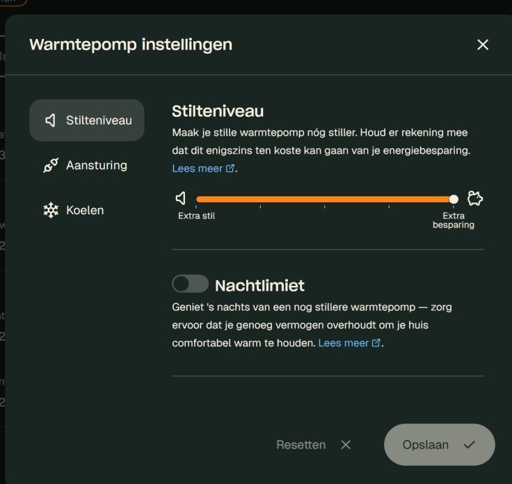

Ik zie nog niet de optie voor geavanceerde aanpassingen staan.
Mis ik iets of komt dit nog?
Afbeeldingslocatie: https://tweakers.net/i/YRyWW_wH--jEyLB3KamH1dgQ6B0=/fit-in/4920x3264/filters:max_bytes(3145728):no_upscale():strip_icc():strip_exif()/f/image/PvL5YYSsn3v70ekzMM3TV8d4.jpg?f=user_large
[ Voor 15% gewijzigd door Kevin1990 op 30-10-2025 16:39 ]

@Kevin1990
Is zo te zien een installateursoptie.
Wat ook wel begrijpelijk is.
  • Kevin1990
  • Registratie: Februari 2024
  • Laatst online: 20:57
Kevin1990
martinusv schreef op donderdag 30 oktober 2025 @ 16:45:
@Kevin1990
Jammer weer. Ik had gehoopt hier iets mee te kunnen spelen in plaats van steeds richting de installateur te moeten.
Ik wil niet "weer" bij hun aan moeten kloppen voor bepaalde dingen

Wel regelen via je installateur. Zelf niet in te stellen helaas.

  • rob2011
  • Laatst online: 20:21
MartinPTweak schreef op donderdag 30 oktober 2025 @ 22:43:
En ik neem aan printplaat in de binnen unit?
Ik heb deze settings helemaal niet in de portal wel in HA met een T6 bedraad.
de -1 status krijg ik er niet af reboot of geen reboot.
Afbeeldingslocatie: https://tweakers.net/i/qaORGkEMxt8hojw34FIg_cNzs9I=/232x232/filters:strip_exif()/f/image/uwpdGUHvnuBMbwDLZIABVV76.png?f=fotoalbum_tileAfbeeldingslocatie: https://tweakers.net/i/bvieN9fi1z2oGk5PV73exUqQixI=/232x232/filters:strip_exif()/f/image/V9mz8RHP5NfTHsKB2yJvDAhQ.png?f=fotoalbum_tile
  • MartinPTweak
  • Laatst online: 19:53
rob2011 schreef op vrijdag 31 oktober 2025 @ 12:34:
Volgens Wehear portal staat de T6 in Aan/Uit? Je krijgt die -1 in HA ook in OT stand?
Beetje lastig, HA is natuurlijk secundaire informatie, maar komt wel van Weheat.
Portal zal leidend zijn, geen idee waarom HA afwijkt van portal.

[Afbeelding][Afbeelding]
In de portal zie ik op de grafiek van kamertemperatuur en die van gewenste kamertemperatuur de lijn duidelijk zakken en met de cursor er op zie je -1 graad. In de tab 'informatie' onder 'Huis' kan je het ook zien als er op dat moment een probleem is. Ik heb een Sparrow.
Op de grafiek zie je pas ca. 2 minuten na de reset de kamertemperatuur weer goed gaan staan. De gewenste kamertemperatuur pas na 4 à 5 minuten.
  • jawaligt
Vreemd, jij hebt allerlei entities in HA die ik niet heb. Zoals totaalverbruik, input power in Kwh en delta T. Of heb je die zelf in elkaar geknutseld?
Kamertemperatuur en gewenste kamertemperatuur zouden zichtbaar moeten zijn in je portal.
Probeer anders je T6 ketelmodule eens wat langer van de stroom af te houden, zeg een minuut, en dan in het portal of de app nog eens te switchen naar aan/uit aansturing en dan terug naar Opentherm. Meestal pakt hij hem bij mij dan wel weer.

Ik snap gewoon niet waarom mijn WP aanslaat als de kamertemperatuur 22.3 graden is, en de targettemp 22 graden is (ja is hoog, want vrouw had het koud en moe enzo). ~Ik heb een Lyric T6, maar echt warm wordt ik daar niet van (pun intended).
Afbeeldingslocatie: https://tweakers.net/i/_epTq5HoLpK9Dx4Hs4ROLxB-5z0=/800x/filters:strip_exif()/f/image/ZDBcTE2IDkbgnNVgZqZ2pNeO.png?f=fotoalbum_large

Dit gedrag heb ik ook gezien hier . Ook Lyric

Zien jullie dat de temperatuur vlak blijft? Hebben juliie soms een buffervat?
