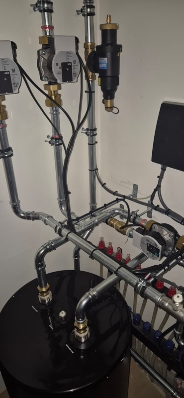

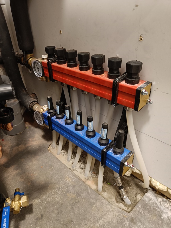

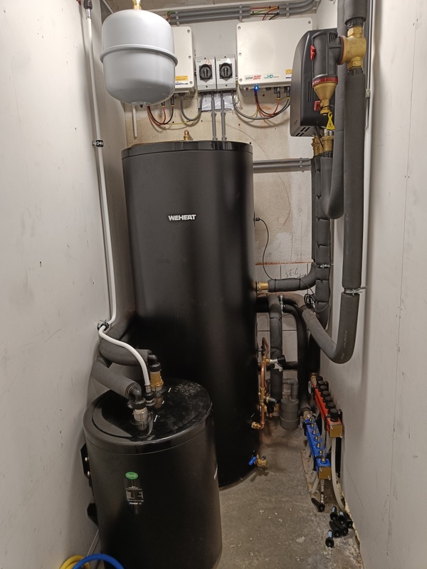

  • Pandabeer35
  • Laatst online: 08-11 20:32
Kan terug zoeken, maar wellicht een snel antwoord door de mede tweakers - we hopen begin 2026 ons huis te voorzien van vloerverwarming - we hebben een Blackbird P80 FE - er zal ongeveer 55 m2 aan vloerverwarming komen (infrezen in huidige cementvloer - nu nog 3 radiatoren en 2 convectoren)
Waar moet de loodgieter rekening mee houden? Welke verdeler adviseren jullie, nog andere aandachtspunten om de vloerverwarming/P80 zo efficient mogelijk te laten werken?
Rest van de installatie (1e verdieping en zolder) blijven ongewijzigd - zijn radiatoren en op zolder (indien nodig) bijverwarmen met L/L Airco (deze hangt er eigenlijk alleen voor koeling in de echt warme dagen in de zomer)
Heb een buffervat van 50 l
Alvast bedankt voor jullie advies en inzicht

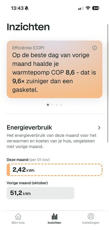

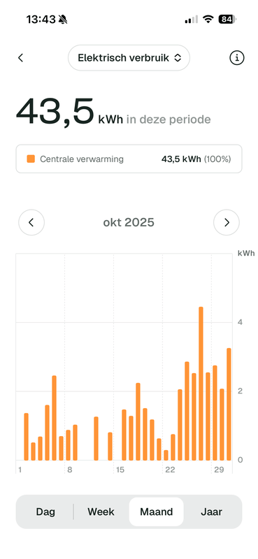

Hoe kan ik dit verschil verklaren in de nieuwe app? Verschil in energieverbruik oktober.
Afbeeldingslocatie: https://tweakers.net/i/GCVqvGtLM9zFQJyCKBi5eVGoB4g=/x800/filters:strip_exif()/f/image/fa75XwGDs0PFjxIlNfH8qnr3.png?f=fotoalbum_large
Afbeeldingslocatie: https://tweakers.net/i/xU7AoOSCIv7eiP1nPLExXg5M5-w=/x800/filters:strip_exif()/f/image/9aOy0cvysfCB3jqdbZQwSuYV.png?f=fotoalbum_large

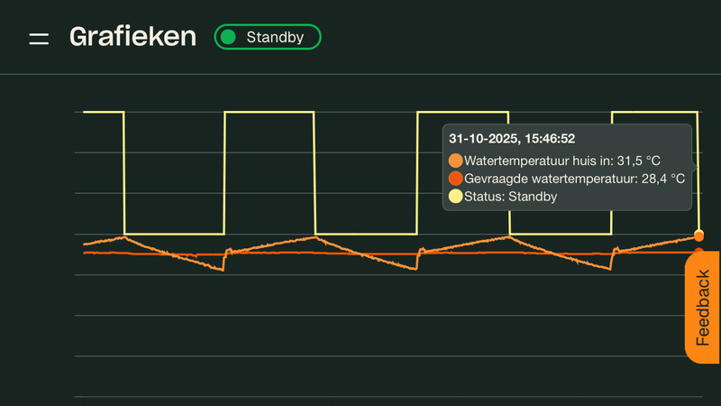

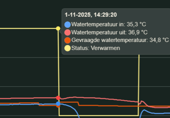

Afbeeldingslocatie: https://tweakers.net/i/RJwUUmi0CEJxt_vwHACfrWXOG6w=/800x/filters:strip_exif()/f/image/i18NmLytT6AsjbWkqbgRbh8g.png?f=fotoalbum_large
Vorig stookseizoen liep mijn Flint gelijkmatig op Stooklijn. Echter, nu niet meer. Vermogen gaat na iedere stop geleidelijk omhoog om vervolgens weer op standby te gaan. Vermogen is helaas niet meer te tonen. Lijkt wel zelfde gedrag als met de thermostaat. Ik heb gebooste radiatoren. Weet iemand waar dit aan kan liggen? Dank en groet, Bart

  • Bart030
  • Registratie: September 2018
  • Laatst online: 19-11 13:32
Mg4gebruiker schreef op zaterdag 1 november 2025 @ 15:30:
Duren die cycli steeds 15 minuten of zo?
Ongeveer 26 minuten. Maar niet aldoor exact 26 minuten
  • Jpiek
  • Registratie: Maart 2022
  • Laatst online: 22:25
Jpiek
Bart030 schreef op zaterdag 1 november 2025 @ 16:36:
wat doen je 'Gevraagde watertemp' (Doeltemp) en 'Watertemp in' (Retourtemp) op dat moment ?
Als die gelijk zijn, of de retour is zelfs hoger kan je systeem z'n warmte niet kwijt en gaat je WP uit :
Afbeeldingslocatie: https://tweakers.net/i/NsTxxRvspASRGXr8g79xPSlDW1Y=/fit-in/4000x4000/filters:no_upscale():strip_exif()/f/image/VSJWHQGQxShsFT4OpDEHLi7N.png?f=user_large
  • Bart030
Dank voor je reactie. De retourtemperatuur ligt net iets onder de gevraagde temperatuur, maar gaat er al snel overheen omdat het vermogen blijft stijgen. Ik dacht dat die dan juist op lager vermogen zou gaan draaien ipv onnodig hoog vermogen te leveren.
  • Kevin1990
  • Registratie: Februari 2024

Bart030 schreef op zaterdag 1 november 2025 @ 20:04:
Op hoeveel % vermogen draait die?
Dat doet hij tot hij op z'n minimale vermogen draait. Ik heb het probleem ook (45-120 min aan dan 15 min uit).
Ik speel vals met mijn OTGW door de Doeltemp tot net boven de Retourtemp te brengen, maar alsnog gaat hij op een gegeven moment uit.

Jpiek schreef op zaterdag 1 november 2025 @ 17:11:
Moet je niet kijken bij gevraagde watertemp en temp huis in? Als de laatste boven de eerste komt dan gaat hij uit. Gebeurt bij mij ook. Onafhankelijk van de vraag of de doel temp is bereikt (ook al scheelt dat meestal niet veel).
Weheat Flint FE, 7X325 O, 8X325 W, SE4000h, 2x Marstek Venus E 3.0, MG4 ER

Mg4gebruiker schreef op zaterdag 1 november 2025 @ 22:13:
Ik stuur obv OT(GW) gegevens, 'Huis in' heb ik helaas niet. Wat ik noem is wat ik constateer. 'Keteltemp' in OT zit er vaak nog niet bij in de buurt...
  • Spikydog
  • Registratie: Oktober 2022
  • Laatst online: 21:16
Jpiek schreef op zaterdag 1 november 2025 @ 23:12:
Zojuist de waardes gecontroleerd, m.i. is het gevraagde temp en temp in, zodra temp in hoger is dan de gevraagde temp dan gaat mijn flint op stand-by .
  • Jpiek
Jpiek
Dan zal dat ws aan de manier van aansturen liggen aangezien ik met de OTGW de doeltemp/gevraagde temp overrule ? Kan me voorstellen dat bv een thermostaat de WP uitzet als de temp bereikt wordt.
Ik zal de vergelijking met temp in eens maken (zit in 2 verschillende apps)...
Niet ik er in mijn geval veel mee kan. Ik wil mijn doeltempsturing niet afhankelijk maken van cloud (OTGW werkt 100% lokaal).
  • Mausssie
  • Laatst online: 29-10 11:46
Mausssie schreef op vrijdag 31 oktober 2025 @ 17:13:
Afgelopen week is de installateur langs geweest, omdat de CV niet bijsprong als de warmtepomp werd uitgezet. Hij heeft wat veranderd qua bekabeling naar/van de binnenunit, maar nu wordt de thermostaat niet meer herkend.
Hieronder de kabels naar de binnenunit. Ziet iemand zo snel wat het probleem kan zijn?
De installateur kan/wil pas iemand na het weekend langs sturen, omdat ik nog wel op stooklijn kan verwarmen.
Dit gaat helaas nog wel een paar dagen duren, maar loop nu ook tegen het volgende probleem aan.
Op stooklijn krijg ik mijn woning goed warm als ik watertemperatuur op 28 graden zet, maar eingelijk wordt het dan te warm binnnen. Zet ik de stooklijn lager, dan worden het veel korte runs (30a45 min). Zo veel starten en stoppen van de blackbird lijkt mij ook niet wenselijk.
Is er een makkelijke manier om de buitenunit in standby te zetten? Dus dat ik hem zelf even standby kan zetten, na 4 uurtjes weer even rustig aan op stooklijn 28 graden en dan als de woning goed warm is, weer even een paar uurtjes uit.
Ik heb nu de stooklijn op 17 graden gezet en dan zal ik hem over een paar uur wel weer ophogen. Maar dit zou toch makkelijker moeten kunnen.
  • Razer
  • Laatst online: 08:14
Mausssie schreef op zondag 2 november 2025 @ 10:53:
Zorg dat je je stooklijn zo afstelt dat het niet te warm binnen wordt?
Je moet de juiste curve zien te vinden, als is dat bij deze buiten temperaturen momenteel wel nog lastig.

  • Tijgerkracht
  • Laatst online: 20-11 20:43
Ik stuur hem aan via Aan/Uit mbv een Shelly vanuit Home Assistant. Gaat ook via de stooklijn, maar dan gecontroleerd aan en uit.
Dure elektriciteit uren uit
Goedkope uren aan.
Temperatuur sensor in huis gekoppeld die bepaalt of er überhaupt warmte nodig is
Je kunt het zo complex maken als nodig is
21x325WP, 10x410WP, SE10K, Blackbird 8K, vloerverwarming en fancoils, Vent-Axia WTW, EV sinds 2018
  • Mausssie
Razer schreef op zondag 2 november 2025 @ 10:57:
Ja dat kan dus wel, maar dan krijg ik maar runs van 30a40 minuten, ruim 24 starts per dag. Lijkt mij niet ideaal/wenselijk voor de warmtepomp.
Dus vandaar dat ik benieuwd ben hoe ik het makkelijkst de warmtepomp standby kan zetten, zonder direct de groep uit te zetten in de meterkast.
  • obed112
  • Laatst online: 18-11 12:34
Bij inzichten kunnen sinds kort het verbruik zien in KWh, is dit het verbruik van de buitenunit, binnenunit en circulatie pomp of alleen het verbruik van de buitenunit?
Ik heb enkel radiatoren geen vloerverwarming, scheelt het energie om s’nacht de temperatuur met 1 a 2 graden te verlagen of zorgt dit juist voor een hoger verbruik?

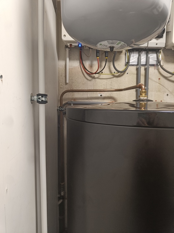

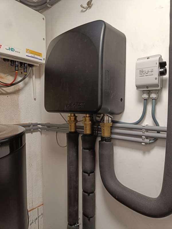

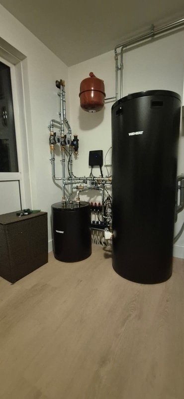

  • Laatst online: 08:40
Pr088

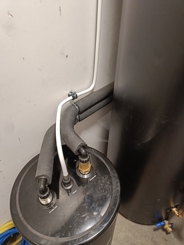

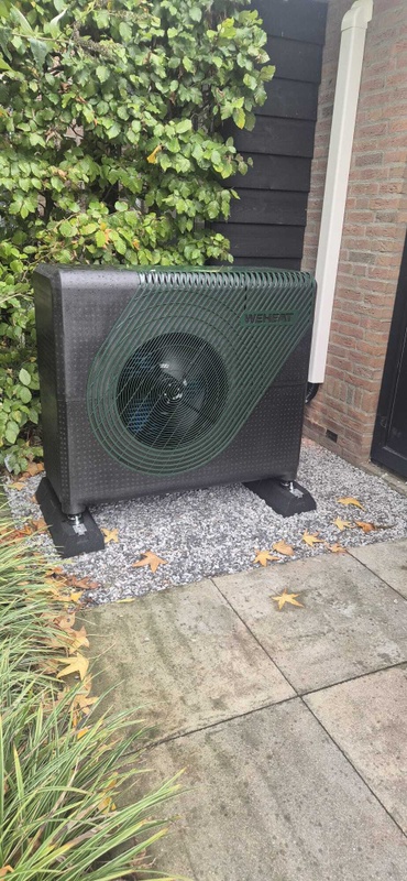

Afgelopen woensdag, donderdag en vrjidag is de installateur van dienst langs geweest voor installatie van mijn BBP80, verplaatsen van 2 zonnepanelen om ruimte te maken voor de buitenunit, plaatsing van zonnepanelen op oost-west en het opnieuw indelen en uitbreiden van de meterkast.
Het was een behoorlijk klus, maar vrijdagmiddag was het spul draaiende. Helaas zat de nieuwe thermostaat (Honeywell Round Modulation) niet in het pakket en draait de warmtepomp nu tijdelijk op mijn Honeywell Round, de domme aan/uit-versie.
Het was vrijdagmiddag laat, dus komende week nog wat kleine puntjes om af te ronden:
- Toegang tot de Weheat-app
- vervangen thermostaat voor een OT-versie
- Plaatsing laatste zes zonnepanelen west-zijde (daarna 4800 + 6080kWp)
- Koppelen van mijn nieuwe SolarEdge-installatie aan de bestaande installatie in de app (2x 1-fase omvormer)
Mijn nieuwe opstelling:
BBP80
Buffervat 50 liter in serie in de retour
300 liter SWW-vat
nieuwe open verdeler
Natuurlijk kom je bij zo'n project 'dingen' tegen. Zo lag er bekabeling van mijn bestaande zonnepanelenset in het water, ik had dat nog niet opgemerkt. We wonen krap een jaar in dit huis. De installateur heeft in overleg de bekabeling deels vervangen, de installatie geaard en de verplaatste 2 zonnepanelen op mijn overkapping geïnstalleerd. De verdeler was ook nog een discussiepunt tussen vertegenwoordiger en mij. De monteur was duidelijk. Doen! Vervangen dus, voor een pomploze open verdeler.
De mannen hebben netjes gewerkt (al zeg ik het zelf) en de installatie draait mooi. Ik heb alleen een lichte bastoon kunnen waarnemen toen de warmtepomp het complete sww-vat ging opwarmen, direct na opstarten. Op zichzelf was ik daar door de installateur ook voor gewaarschuwd, de buitenunit staat op een houten dak van de bijkeuken. Daarnaast kan ik de pompen af en toe horen draaien als ik op de wc zit (gipsen tussenwandje), vooral om dat de technische ruimte als een klankkastje werkt. Als ik het vervelend ga vinden, ga ik de technische ruimte van binnenuit bekleden met noppenschuim/geluidsisolatie.
Ik moet zeggen, ik ben er wel trots op 8)
Afbeeldingslocatie: https://tweakers.net/i/zJPGw9CH-fCPIfzQDBAGr7N2fm0=/x800/filters:strip_icc():strip_exif()/f/image/SwfWaRFhZgry0UolpR8aHBlw.jpg?f=fotoalbum_large
Afbeeldingslocatie: https://tweakers.net/i/jD2y2SGO-K0Yyceuo7m8K1eiF-M=/x800/filters:strip_icc():strip_exif()/f/image/asfydDSHjSjf4ClZ4fOFFeOq.jpg?f=fotoalbum_large
Afbeeldingslocatie: https://tweakers.net/i/Te0l8AAsIjJaYPDIAgWx8zVpnvk=/x800/filters:strip_icc():strip_exif()/f/image/KkyCyjTYhVLrnmh1ms7BEwiI.jpg?f=fotoalbum_large
Afbeeldingslocatie: https://tweakers.net/i/AEhvvvPiopQajn0dkmhSFYdFwfI=/x800/filters:strip_icc():strip_exif()/f/image/qrGhg4zLqVSknUTgpb4lhV07.jpg?f=fotoalbum_large
Afbeeldingslocatie: https://tweakers.net/i/BFikg0nDdqgfRIlmHmkOzaT5BJM=/x800/filters:strip_icc():strip_exif()/f/image/r6MrhhrjtzmJOlqOwoTCkUnu.jpg?f=fotoalbum_large
[ Voor 17% gewijzigd door Pr088 op 02-11-2025 15:55 ]
  • Jpiek
Jpiek
Ik moet zeggen, als ik naar andere foto's va installaties kijk : Netje afgewerkt en opgeleverd !
(Of zien de heren techneuten/installateurs nog gekke dingen ?)
  • Carboy54
  • Registratie: Januari 2017
  • Laatst online: 20-11 19:04
Carboy54
Duurzaamheid coach
Pr088 schreef op zondag 2 november 2025 @ 15:43:
BBP80
300 liter SWW-vat
Ziet er keurig uit! Ik zou onder de Bb 60 cm rubber tegels van de Hornbach leggen en daar bovenop betontegels van dezelfde maat. Volgens onderstaand voorbeeld.
Afbeeldingslocatie: https://tweakers.net/i/JtNbgNb4DQnlw2tNZgaRUdlvMtc=/800x/filters:strip_icc():strip_exif()/f/image/njGvXYSg9SGACqLaMXRAQgkc.jpg?f=fotoalbum_large
[ Voor 5% gewijzigd door Carboy54 op 02-11-2025 16:54 ]
  • Stoker
  • Registratie: Januari 2024
  • Laatst online: 17-11 12:32
Stoker
Warmtepomponline
ziet er netjes uit! ik had zelf geen knietjes gebruikt bij bv het buffervat (wel goed dat deze in de retour zit:)) en ik had een warmtesifon toegepast op het dhw vat.
Lekker in de isolatie is ook keurig! zelf nog even afwerken en een riooltje onder de inlaatcombi drukken, anders heb je natte voeten!
Dit is een installatie waar je terecht trots op mag zijn :)

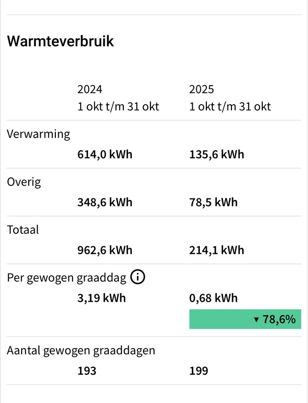

Mg4gebruiker schreef op zaterdag 1 november 2025 @ 10:14:
COP lijntjes of niet, oktober 2024 is qua weer vergelijkbaar met 2025, dus de warmtevraag zal ook vergelijkbaar zijn.
In 2024 had ik nog gas en verbruikte 24,3 m3. Volgens de Weheat app verbruikte de warmtepomp in oktober 2025 102 kwh met een gemiddelde COP van 4,7.
Elke kuub gas is gelijk aan 10 kwh (om het simpel te houden). Dan heb ik dus 243 kwh 'verstookt' met gas in 2024. En nu 102 kwh. Maar als ik de COP van deze Flint verreken met de kwh 'gas' van 2024, dan zou ik veel lager moeten uitkomen dan die 102.
Of andersom, met deze COP duwt de Flint 478 kwh aan warmte het huis in om 24,3 m3 gas te vervangen. Ofwel, 2x zoveel als de CV ketel. En de temperatuurinstellingen in huis zijn vergelijkbaar geweest met vorig jaar....
Is dit een denkfout? Of is dit puur verlies aan energie tussen huis en WP?
Dit is mijn vergelijking met vorig jaar:
Afbeeldingslocatie: https://tweakers.net/i/xQsTknNJrZ25HhT7ShC9lj62fwA=/x800/filters:strip_icc():strip_exif()/f/image/E6bDKvktlTQ5bQs783Nj31wt.jpg?f=fotoalbum_large
Ik had over oktober een COP van 6, dus dat is 4,08 kWh per gewogen graaddag. Dat lijkt hoger dan de 3,19 kWh van vorig jaar (teruggerekend van gas), ware het niet dat we vorig jaar nog bijstookten met de airco en delen van het huis aanzienlijk kouder lieten. Nu is het hele huis verwarmd en heeft de airco de hele maand uitgestaan.
Al met al stoken we nu zeker zuiniger dan vorig jaar, en ook véél goedkoper!

  • Mg4gebruiker
  • Registratie: Februari 2025
  • Laatst online: 23:18
Mg4gebruiker
obed112 schreef op zondag 2 november 2025 @ 14:45:
Ik denk alleen buitenunit.

  • Pr088
Pr088
Stoker schreef op zondag 2 november 2025 @ 16:53:
Mogelijk niet duidelijk op de foto's, maar er zit netjes een afvoerslangetje naar het riool onder de inlaatcombi. 8) Dus dat is het probleem niet. De rubbertegels zijn nog wel een optie voor onder de tegels onder de voetjes van de Blackbird. Er is inderdaad geen warmtesifon toegepast, maar na circa 40 cm horizontaal loopt de koperen buis circa 30cm naar beneden. Op deze foto zie je het beter. Vond het zelf niet nodig om de installateur nog te vragen dit aan te passen. Ik overweeg nog om dit stukje buis ook te isoleren.
Ik ben erg tevreden over deze installateur, mochten er mede-Tweakers een installateur zoeken in Gronngen/Friesland//Drenthe dan kun je mij een DM sturen.
Afbeeldingslocatie: https://tweakers.net/i/ylK82XViZmJYZAYOpB2nyTSNfvE=/x800/filters:strip_icc():strip_exif()/f/image/UGh1f0m408BjFQ7iEw6wcF8f.jpg?f=fotoalbum_large
[ Voor 5% gewijzigd door Pr088 op 02-11-2025 20:44 ]
  • Pr088
Pr088
Carboy54 schreef op zondag 2 november 2025 @ 16:52:
Ik heb een Hornbach in de buurt, dus ik ga eens shoppen! :*)
  • Pr088
Pr088
Goed opgemerkt! Dit zijn letterlijk de enige knietjes (al zit er wel een bochtje in) in mijn hele installatie. De buizen zijn verder allemaal netjes gebogen. ;)
  • Pr088
Pr088
Graif schreef op zondag 2 november 2025 @ 19:15:
Altijd fijn als jouw installatie als voorbeeld wordt gebruikt voor hoe het zou moeten! 😂
Leuk hè!
Welke maat heb je gebruikt? Ik heb er 30x30cm stoeptegels onder liggen, bij de Hornbach zie ik geen 30x30, maar alleen 50x50? Bijvoorbeeld deze? https://www.hornbach.nl/p...50-x-50-x-2-5-cm/5087314/
Ben benieuwd welke rubbertegels jij hebt gebruikt.

  • Graif
  • Registratie: December 2022
  • Laatst online: 23:35
Pr088 schreef op zondag 2 november 2025 @ 21:02:
Leuk hè!
Die zijn er dus tijdens de installatie door de installateur (rara wie zou dat zijn…😂) al onder geplaatst!
Ik moet je het antwoord dus schuldig blijven, maar @Carboy54 of @Stoker kunnen je dit vast vertellen!
[ Voor 9% gewijzigd door Graif op 02-11-2025 22:49 ]

Lees graag mee hier, maar niet al te actief.
Afgelopen week een WeHeat Sparrow All-Electric laten installeren, hierbij fototjes.
Vraagje: Zouden jullie al het leidingwerk in deze verwarmde bijkeuken isoleren?
Afbeeldingslocatie: https://tweakers.net/i/WyN4Z38E0CyCqa6QET8XipvKL9Q=/x800/filters:strip_icc():strip_exif()/f/image/67TJ6vRfAGKOW5X1X8AisuS4.jpg?f=fotoalbum_large
Afbeeldingslocatie: https://tweakers.net/i/zmOtn2f_PPeLiU4WEylGKladIc4=/x800/filters:strip_icc():strip_exif()/f/image/wecwkot5HM9GLEnAv58lkIKV.jpg?f=fotoalbum_large
Ik heb nu een schema draaien met stapjes van 0,5 graden zodat in de ochtend en de avond 1 tot 1,5 graad warmer wordt gestookt dan snachts en overdag. Als je grotere stappen maakt dan gaat de WP kort hoog vermogen draaien. Ik weet niet of dit nu zuiniger is dan constante temperatuur. Ik hoop dat de intellligence hier wel slimmer mee omgaat in de toekomst.

Sinds vanmorgen komt mijn Flint niet meer uit stand-by, en schakelt de CV-ketel in (deze heb ik net handmatig uitgezet).
Zowel buiten unit, als binnen unit beiden al een halfuur van de stroom gehad. Daarna warmtevraag binnen opgestart, halve graden boven actuele temp, gevraagde water temp 29 graden, 20 minuten gebeurt niks, Flint blijft op stand-by en vervolgens wil de Flint weer de CV-ketel inschakelen, welke nu dus uit staat.
Update: -inmiddels 1.5u later is de warmtepomp aangesprongen, eerste keer dat de WP zo een gek gedrag laat zien in een jaar tijd-
BBP80
300 liter SWW-vat
Zie ik het goed, dat de ontluchtingsventiel van de buffervat via een leiding naar het dak is geleid?
Netjes afgewerkt. Mooie installatie _/-\o_
Hybride BB P80 WP, Atag i36CZ, 14 x 330 WP zonnepanelen, Marstek Venus E 3.0 5,12kWh, HA tooling

PipelineNoise schreef op zondag 2 november 2025 @ 22:51:
• Hoe stil is zo'n warmtepomp nou? Ik woon in een rijtjeshuis, bij teveel lawaai zullen de buren niet blij zijn. En ikzelf ook niet. Ik zie de geluidsniveaus die worden gecommuniceerd, maar dat zegt me nog niet echt veel. Hebben mensen nou last van de geluiden van zo'n warmtepomp als hij direct voor je slaapkamerraam staat?
[/list]
Hoor graag jullie ervaringen :)
Mijn advies: Laat eerst door de installateur vooraf een geluidslabel (WPAC) rapport maken. Zodat je een indicatie heb, of het aan de erfgrens aan de geluidsnormen voldoet.

PVPaneel schreef op maandag 3 november 2025 @ 10:47:
@RNacoustics Daar lijkt het wel op. Wat ik me dan wel afvraag; heeft het magneetfilter op die plek nog enige nut? Of zie ik het fout dat het een "dode" leiding is, waar eigenlijk niets echt doorheen stroomt (behalve de lucht naar het hoogste punt) NM, dat is natuurlijk gewoon de retour richting WP :)
Is inderdaad de retourleiding :*)

RNacoustics schreef op maandag 3 november 2025 @ 10:16:
Dank voor de complimenten. De ontluchting van het buffervaatje (de kleine) loopt naar het expansievat. Er zit een ontluchter bij mij op zolder, zover mogelijk van de installatie vandaan, op het hoogste punt van het systeem.

_Hansel_ schreef op maandag 3 november 2025 @ 07:34:
Zou ik zeker doen vooral de sww leidingen. Vraag: ik zie 3 pompen met een serieel buffervat voor zover ik dat kan zien. Waarom of is het een parallel buffer?

Carboy54 schreef op maandag 3 november 2025 @ 11:46:
Geen idee, ik zal eens een detail foto maken.
Netjes hoor. Je hebt de binnenunit zonder backup heater zo te zien? Ik twijfel daar nog over.
Ik zou het niet na-isoleren als die ruimte toch al gestookt wordt, het warmt dan ook gewoon een beetje op vanaf je leidingen.
Idd geen backup heater, alleen een verwarmingselement op boilervat. Ik heb alleen vloerverwarming (naast SWW), en daarom hoogstwaarschijnlijk (?) overbodig. Je leest het al, ik heb vooraf niet veel ingelezen, vanwege urgentie (geen CV meer en Quatt liet mij zitten) snel beslissing genomen tot installatie van WeHeat systeem via een installateur die snel kon installeren.
Kan prima in Nederland denk ik hoor. Ik neig ernaar om ook geen backup element te nemen, zelfs niet in de boiler. Ik heb ook ruim genoeg aan de Weheat Flint omdat we zo weinig gas gebruiken (minder dan 600 kuub). Misschien krijg ik spijt, dan is het later nog wel bij te plaatsen.
Of zijn er mensen die het afraden zonder enig backup element? Tussenwoning uit 2014 in een woonwijk, goed geïsoleerd met minder dan 600 kuub gas en een 200 liter Weheat boilervat. Overal alleen radiatoren.

Nog een compare stroom versus gas. Vergelijken oktober 2023+2025, 2023 was qua zonuren (externe warmte) bijna vergelijkbaar. Geen graaddagen en/of wind meegenomen.

De Insights in de app geven 232 kWh over oktober 2025, maar op de detail view 194,7 kWh.
In de 232 zit dan het standby verbruik? Dat dus niet meegenomen, ik weet niet hoeveel stroom verbruikt is door de CV ketel in oktober 2023. Dus vergelijken van stroom voor warmte versus gas voor warmte.
P80, 5 radiatoren, 2 convector putten, 7 heatboosters, rijtjeshuis redelijk geisoleerd, 3 verdiepingen.
Afbeeldingslocatie: https://tweakers.net/i/DAJXhs3JO0Hu7icR06vc9I0h_sc=/x800/filters:strip_icc():strip_exif()/f/image/rAJLu4zCcs6xLByklu4hlI7y.jpg?f=fotoalbum_large
Dit lijkt me een parallel buffer met pomp?

_Hansel_ schreef op maandag 3 november 2025 @ 18:17:
Ik zie op de buffer slechts 2 aangesloten leidingen = serieel. Klopt dat?

En nog 1 minpuntje: ze geven hun installateurs niet het goede voorbeeld. De boiler in de demo ruimte heeft geen thermosifon (buis loop recht opzij en dan omhoog) en daardoor een goed voelbaar warmtelek:
Binnenkort word mijn BB P80 FE, binnenunit met BUH en 300l boiler geplaatst. Hierboven het voorbeeld bij weheat hoe je je boiler niet moet aansluiten (geen thermisch sifon). Maar hoe moet het wel? Alleen de aanvoer van / afvoer naar de warmtepomp of ook de koud / warm waterleiding? Wellicht heeft iemand (@Carboy54 ?) een foto van een installatie 'volgens het boekje'?
