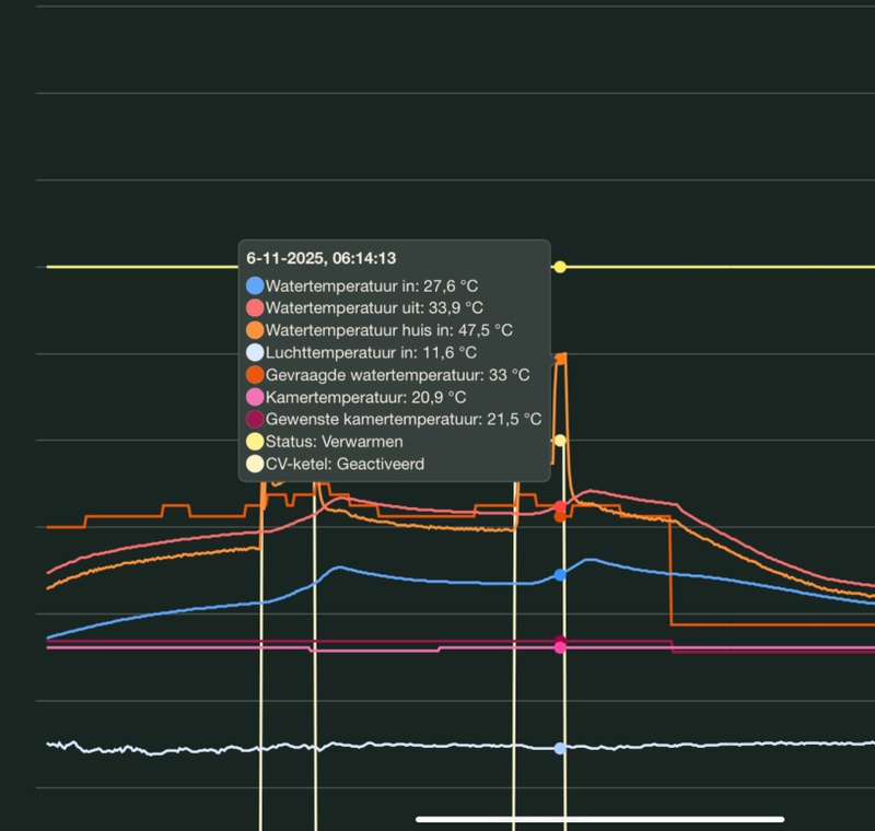

Ik stuurde net dit bericht naar @Weheat :
Ik begrijp dat de CV pomp op een bepaald interval even ingeschakeld wordt voor een korte periode. Zoals vandaag is de installatie door het warme weer even in standby. Echter er was vlak hiervoor de DHW legionella run geweest en er was nog heet water in het systeem aanwezig, dit hete water werd het huis ingepompt, in ons geval deels de VVW in. Kunt u rekening houden met deze corner-case bij aanschakelen CH pomp? U kunt eenvoudig de temperatuur meten. 48gr is het water op het moment van aanschakelen CH pomp.
Afbeeldingslocatie: https://tweakers.net/i/rugpLQP9eLzUjQMKETWvw5m4ApU=/800x/filters:strip_exif()/f/image/Zt9ptFOx1mOfFRfTCQ9Ai9wR.png?f=fotoalbum_large
[ Voor 3% gewijzigd door HarmPeters69 op 04-11-2025 15:25 ]

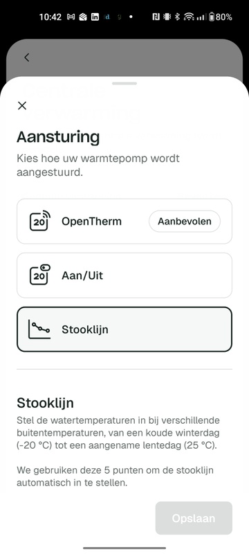

Ik heb zojuist de WeHeat-app geïnstalleerd. Omdat er nog een OT-thermostaat moet worden geïnstalleerd, wil ik voor nu een stooklijn instellen. Maar als ik stooklijn selecteer kan ik nergens een lijn instellen. Zit ik in het verkeerde menu te zoeken? (Heb Android app, versie 4.40)

Pr088 schreef op woensdag 5 november 2025 @ 10:31:
In het instellingenmenu --> Centrale verwarming --> Bewerken --> Stooklijn
Als je die hebt geselecteerd staat daar onder een korte omschrijving wat stooklijn doet. Hieronder staat een knopje om deze ook in te stellen.
  • Pr088
  • Laatst online: 09:07
Pr088
Ariewhr schreef op woensdag 5 november 2025 @ 10:38:
Ik zie het bewuste knopje niet? 8)7

Dat lijkt met de scaling van de app te maken te hebben.
Het knopje staat bij mij net onder deze tekst.
Je kunt daar ook niet scrollen?
  • Pr088
Pr088
Ariewhr schreef op woensdag 5 november 2025 @ 10:59:
Nee, scrollen is helaas niet mogelijk. Heb jij ook een Android 4.4 app?

Pr088 schreef op woensdag 5 november 2025 @ 11:03:
Ja, ik heb de zelfde versie.. Al heb ik mijn letters wel wat kleiner staan waardoor er meer in het scherm past. Ik denk dat daar het verschil in zit.
  • Pr088
Pr088
Ariewhr schreef op woensdag 5 november 2025 @ 11:23:
Briljante tip! Door het lettertype nog een tandje kleiner te zetten komt de link tevoorschijn _/-\o_
@Weheat dat lijkt een foutje in de app. Kunnen jullie dit corrigeren?

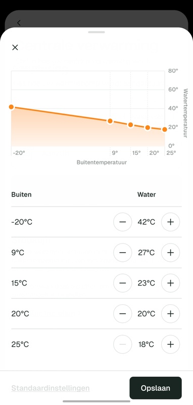

Ik ben met bb p80 overgestapt van Opentherm naar stooklijn en het valt me op dat met de standaard stooklijn instelling het rond de 17.5 graden wordt (ik ben momenteel wat langer op vakantie en experimenteer vanaf daar :)).
Wat moet ik ongeveer hiervan verwachten? Het lijkt erop dat ik het flink hoger moet instellen om het comfortabel in huis te krijgen. Betekent dit dat ons afgiftesysteem niet goed is? Vreemd, want vvw en een huis uit '99.
Wat zijn de instellingen van de stooklijn en pomploze verdeler??

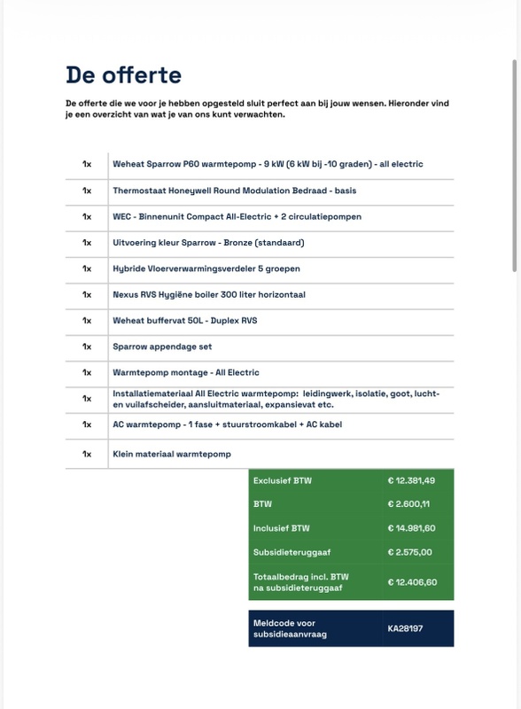

GvNL schreef op donderdag 6 november 2025 @ 08:35:
Ik ben bezig met de overstap naar een all-electric warmtepomp en twijfel nog over de keuze en kosten.
Situatie: hoekwoning uit 1987, redelijk geïsoleerd (HR++ glas, spouwmuurisolatie, vloerverwarming beneden, radiatoren boven). Op basis van warmteverliesberekeningen lijkt een warmtepomp van 6 à 7 kW voldoende.
Ik heb inmiddels een plan van een installateur liggen voor een volledige all-electric installatie, inclusief vervanging van circa 15 meter 15 mm-leidingen door 22 mm, aanleg van nog 5–10 meter nieuwe 22 mm-leiding in de kruipruimte, en vervanging van de verdeler van de vloerverwarming.
Totale investering: € 16.119 netto (na ISDE blijft er ongeveer € 13.000 over). Ik krijg dan ook wat extra subsidie op mijn ramen.
Ik heb vertrouwen in het bedrijf, maar de prijs vind ik fors, zeker omdat er op termijn mogelijk nog radiatoren boven vervangen moeten worden.
Nu vraag ik me af: zijn er hier mensen met ervaring met de WeHeat Sparrow 6 kW of soortgelijke R290-systemen die dit voor minder hebben laten plaatsen? En welke installateurs in (of rond) Gelderland raden jullie aan voor een nette, efficiënte installatie?
@GvNL, Check De Groene Generatie in Schaijk, Gelderland. Ik heb voor de Sparrow een offerte die veel lager is, maar dan doe ik de aan-/afvoerbuizen van de WP zelf en bekabeling.

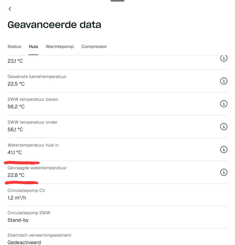

RayDelft schreef op donderdag 6 november 2025 @ 11:33:
VRAAG over gedrag dat ik niet begrijp. Mijn Sparrow vroeg 33 graden water vanochtend vroeg. Zoals je kan zien was hij rustig aan het opwarmen. Tot mijn verbazing zie ik dat de ketel ging helpen en maar liefst 48 graden maakte. De ketel is nog niet eerder bijgesprongen dit seizoen vannacht was het niet heel koud. De installateur heeft hier wat technische dingen gedrapeerd aan de leidingen en hebben ook de pomp zelf getest, hoewel ze vertelden niets te hebben hoeven veranderen.
Iemand een idee waarom de ketel ineens meedoet tot deze waarden ? Overigens was het maar twee keer een krappe 10 minuten. Maar voor die bijna 1 kuub die er doorheen vloog had ik liever 6 KwH Electra gehad.[Afbeelding]

VRAAG over gedrag dat ik niet begrijp. Mijn Sparrow vroeg 33 graden water vanochtend vroeg. Zoals je kan zien was hij rustig aan het opwarmen. Tot mijn verbazing zie ik dat de ketel ging helpen op het moment dat de gevraagde watertemperatuur net bereikt was ! en maar liefst 48 graden maakte. De ketel is nog niet eerder bijgesprongen dit seizoen vannacht was het niet heel koud. De installateur heeft hier wat technische dingen gerepareerd aan de leidingen en hebben ook de pomp zelf getest, hoewel ze vertelden niets te hebben hoeven veranderen.
Iemand een idee waarom de ketel ineens meedoet tot deze waarden ? Overigens was het maar twee keer een krappe 10 minuten. Maar voor die bijna 1 kuub die er doorheen vloog had ik liever 6 KwH Electra gehad.Afbeeldingslocatie: https://tweakers.net/i/e6pKmCL5LWBe8G7zvnPRfryZ3TI=/800x/filters:strip_icc():strip_exif()/f/image/i9k0mnPjw82ODjBJZSdQ3vpV.jpg?f=fotoalbum_large

Carboy54 schreef op donderdag 6 november 2025 @ 10:17:
Stooklijn:
Afbeeldingslocatie: https://tweakers.net/i/VWqLfSDNw2cF18I9F98wsbRuINM=/x800/filters:strip_icc():strip_exif()/f/image/59iQYPZjwcMm3RYT6iUuiJZ3.jpg?f=fotoalbum_large
Bedoel je die van de vvw? Daar zit momenteel een pomp voor, deze hadden we al voordat we overstapten. Instellingen weet ik zo niet.

Mitashi schreef op donderdag 6 november 2025 @ 11:40:
Stooklijn:
Dat is dus een mengverdeler en niet geschikt voor vvw/warmtepomp omdat de flow te laag is en de noodzakelijke meng temperatuur aanzienlijk hoger ligt dan de gevraagde temperatuur / jouw stooklijn. Advies: stooklijn op minimaal 24 graden zetten en verdeler vervangen door pomploze verder.

Ok. Hier komt het verhaal van mijn tante Agaath.
Altijd op gas gestookt, en inderdaad wordt het lekker warm als zij de thermostaat hoger zet.
Maar dan krijgt Agaath een Weheat met een T6 aan de muur. Haar vloer voelt wat kil aan en zij loopt naar de thermostaat. Dat ding is door de installateur op 20,5 gezet, 24 uur per dag. Ze ziet 20,5 graad op de display, maar het vlamtekentje zegt dat hij aan het verwarmen is. Dat duurt een 2 tal uren en uiteindelijk gaat hij uit. En het is nog steeds frisjes.
Schoonzoon informeren en die zegt : zet hem op 21 graden. Hoe dan? Er zit niet zo een draaiknop op. Kan je even komen helpen?
Schoonzoonlief arriveert en ziet diezelfde 20,5 op T6. Hij zegt: Laat mij een kijken in die app van de WP.
Agaath ziet water branden maar ze geeft hem haar telefoon. Daar staat iets van een link naar een portal in, een aparte app voor de WP en iets van Residio... Hij open de portal, handig als hij is stoeit hij zich de grafieken in, en ziet dat de eerste 2 uur de wp niets effectiefs heeft gedaan. T-binnen staat op 19,9 en komt er niet vanaf. Pas het laatste kwartier pakt de WP een zooi meer stroom en stijgt t-binnen naar 20,3. Dan gaat de WP uit.
Ja, zegt Agaath, hij staat ingesteld op 20,5, op de thermostaat staat op 20,5. Maar hij komt niet verder dan 20,3 in het laatste kwartier!
En dan komt de oude generatie boven water: Wat doet dat ding dan die eerste twee uur? Allemaal weggegooid geld dus. Geef mij maar een gasketel.
Conclusie: in ieder geval is de Weheat niet gemaakt voor elke Agaath. En ook niet voor elke schoonzoon want die snapt ook niet waarom zaken niet logisch over komen. Zijn conclusie: het zal wel zo zijn dat het geweldige dingen zijn als hij goed draait. Maar als het niet zo is, dan is het best gecompliceerd. En aangezien hij een bloedhekel heeft aan Tweakers communities die met posts na posts achter elkaar de wereld aan het uitvinden zijn, besluit hij de aanschaf van zijn WP nog maar een jaartje uit te stellen.
Ik heb ook nog een ome Henk. Ome Henk is timmerman en krijgt ook een WP. Een hele mooie FE, met een menu voor instellingen en grafieken waar je U tegen zegt. De installateur legt heel nauwkeurig uit hoe hij de stooklijn moet instellen. Als alles goed staat dan pruttelt de WP rustig. Als de COP hoog is dan is alles ok.
Nu is hij wel van het meten dus op het werk in de pauze pakt hij een keer zijn telefoon erbij. De WP heeft inderdaad lekker geprutteld. Maar als hij de COP wil zien ("want die wp's zijn veel efficienter dan een gasketel"), dan is grafiek weg. Ja zegt de installateur, de fabrikant vind het niet meer belangrijk voor de eindgebruiker. Scheelt hen weer onderhoud. Maar, zegt de installateur, je mag mij altijd bellen. Want ik zie het wel.... Dus nu belt ome Henk elke dag gezellig met de installateur.
Ik vraag mij serieus af of Weheat ooit gedacht heeft aan echte user requirements en aan service design. Deze apparaten zijn namelijk niet bedoeld voor de installateur maar voor de eindgebruiker.
Het terugbrengen van de klant tot het tante Agaath nivo is serieus de kop in het zand steken. Daarvoor zijn we iets te ver doorschoten in het digitale tijdperk. Eentje waarin iedereen ook geacht wordt bewust met onze kostbare energie om te gaan.
Weheat Flint FE, 7X325 O, 8X325 W, SE4000h, 2x Marstek Venus E 3.0, MG4 ER

Coolblue wees me erop dat de cv ketel in een hybride opstelling nooit warmer mag stoken dan het maximum dat de warmtepomp mag en kan stoken omdat dat anders tot storing leidt . Mijn gasketel is daarom op max 50 gezet . Is dit algemeen bekend? Voor mij was dit nieuw .
  • BarryH
  • Laatst online: 08:34
RayDelft schreef op donderdag 6 november 2025 @ 22:18:
Dit is nieuw (of onzin?). Alleen als je ervoor kiest om een vloerverwarming verdeler zonder pomp toe te passen moet je ketel en WP beperken tot dat wat de vloer aan kan (max 45??? ).
Bedankt! Ik heb eerder contact met ze gehad. Ik heb hen de offerte toegestuurd en zij geven aan dat ik een scherp aanbod heb gekregen. Dat kunnen dat niet scherper maken.
Ik heb ze nog eens gevraagd wat het oplevert als ik hen het laat doen zonder aanpassen van leidingen. Dat scheelt maar 1.100 euro. En dan zit het aanpassen van de groepenkast er ook niet meer bij.
Afbeeldingslocatie: https://tweakers.net/i/7FZeAf9nLJ4IQxD83HYdeD4HFxE=/x800/filters:strip_icc():strip_exif()/f/image/JdGwzPHcpJPoXzs99I52ft1Q.jpg?f=fotoalbum_large

Wat een bedragen betalen jullie allemaal, ik heb na aftrek van subsidie voor mijn weheat Sparrow met 300liter boilervat nog geen € 9.000,- btaald
  • wildcardxxl
  • Laatst online: 02-08 14:04
Tim Geelen schreef op vrijdag 7 november 2025 @ 09:35:
Dat viel mij ook al op, de offerte, excl subsidie van coolblue van mij was nog net geen 9200 voor de sparrow met het 300 liter vat...
  • mtouw78
  • Laatst online: 08:55
wildcardxxl schreef op vrijdag 7 november 2025 @ 09:48:
Is dat voor een Full-Electric of Hybride?
Ik heb ook aanbiedingen van Coolblue voor een Flint en offerte bedrag is Euro 7.404,- / Euro 12.005,- voor resp Hybride en Full Electric exclusief Subsidie. En dat is dan met een 200L boiler voor de Full-Electric.
[ Voor 5% gewijzigd door mtouw78 op 07-11-2025 10:37 . Reden: Toevoegen Boiler ]
  • Tim Geelen
  • Registratie: Juli 2020
  • Laatst online: 20-11 12:42
mtouw78 schreef op vrijdag 7 november 2025 @ 10:37:
Die van mij is FE, netto kosten € 8.856,- incl 300ltr boiler en 50ltr. buffer
  • mtouw78
Tim Geelen schreef op vrijdag 7 november 2025 @ 10:52:
Nette prijs en ook bijzonder. Zeker als je bekijkt dat de prijs bij CB berekend wordt via een tabelletje ipv ter plekke komen kijken. Zou je toch niet zoveel verschil verwachten 🤷‍♂️. Heb ook nog een prijs opgevraagd bij een locale partij die ook officieel Weheat installateur zijn. Die zijn uitgebreid komen kijken en gaan zowiezo een 300l boiler opnemen. Benieuwd of dit gunstiger uit gaat vallen.
Ter info. Ik heb een modern goed geïsoleerd huis en traject we-heat naar ketelhok is een rechte lijn van 7 meter. Geen bochten, hoogteverschil etc. Electra is ook geen probleem.
