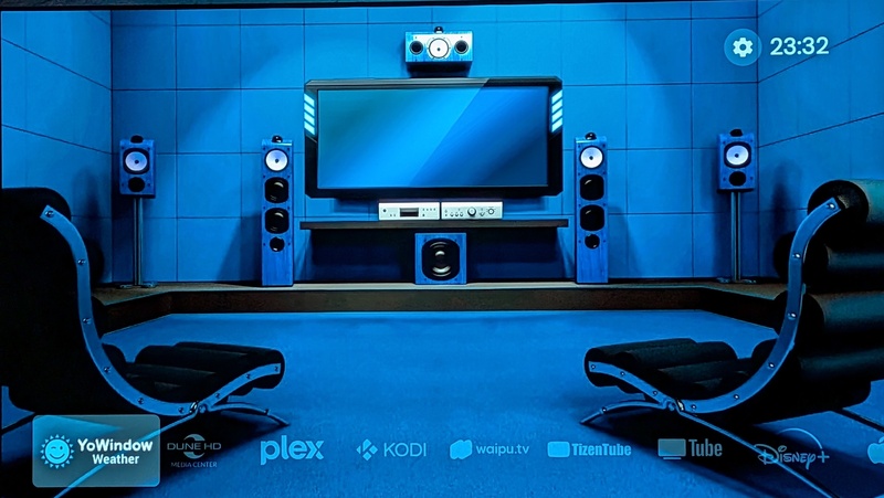

Sinds vandaag plots video ads in de home screen van de shield. Standaard toestel en launcher, en tot nu toe nog nooit voorgehad. Draai Pi-Hole om netwerk-wijd ads te vermijden...
  • pelican
pelican
Church of Noise schreef op zondag 28 juni 2026 @ 21:11:
Dus gewoon een andere launcher er op zetten, dan ben je van die onzin af

Alles werkt. Of het sneller is? Soms lijkt het echt sloom en andere keer goed. Met kodi duurt het soms halve minuut voor het reageert, maar dat schijnt een bekende bug te zijn tussen kodi en shield. Als iemand oplossing heeft...
Je ziet wel gelijk welke app te veel geheugen gebruikt. Ik heb ze (adguard) gelijk maar gemaild.
Kreeg advies om Knightly versie te proberen, maar zelfde.
Afbeeldingslocatie: https://tweakers.net/i/x-66H4Wh-MeC1x2-AGEHydiP8xk=/fit-in/4000x4000/filters:no_upscale():strip_exif()/f/image/k4PiK8fqNdpA20AHbIRn0h2R.png?f=user_large
