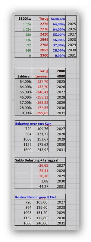

  • ton14
Met mijn verbruik van 2800kwh per jaar en een opbrengst zonnepanelen van 4000kwh heb ik met de huidige tarieven die ik heb van CB eens uitgerekend wat het salderen voor mij betekent.
Normaal tarief € 0,154154 en Daltarief € 0,141449
Belasting tarief € 0,15245 en teruglever tarief € 0,06050.
- Eerste blok is het aantal Kwh's die ik kan salderen en wat ik teruglever van de 4000kwh opbrengst.
- Tweede blok zijn de bedragen teruglevering tegen €0,0605
- Derde blok is de belasting over mijn verbruik
- Vierde blok is de betaalde belasting - de opbrengst van de terug levering
- Vijfde blok zijn de kosten van het netto stroom verbruik
Dit als de saldeer percentages zoals die nu tot 2031 zijn, gelijk blijven.
Het ziet er dan zo uit.
Afbeeldingslocatie: https://tweakers.net/i/yEj2yYGZsESpNVzMj2ZzLPTYCQo=/x800/filters:strip_exif()/f/image/72zQdg9naeqa4e4ePyMFXae6.png?f=fotoalbum_large

ton14 schreef op vrijdag 30 juni 2023 @ 15:02:

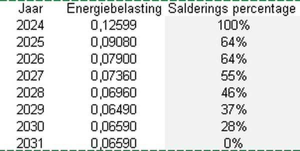

Eigenlijk zou je ook de verwachte energiebelasting mee moeten nemen. Die zou tot 6.6 ct verlaagd worden in 2030.

@ton14 Interessante modelrekening!
Ik geloof alleen niet dat ze klopt.
Tot nu toe kan je 2800 kWh "levering" salderen,
en bij begin van de afbouw wil je 2560 kWh salderen?
Ik denk niet dat je dit lukt.
Je rekent jezelf rijk! Die 64% moet je van je verbruik rekenen, dat mag je salderen.

klump4u schreef op vrijdag 30 juni 2023 @ 16:51:
Juist, je mag dus 64% van je 2800 kWh salderen = 1.792 kWh
blijft over (in 2025 en 2026) = 2.208 kWh, daar zou je op dit moment bij een gem. TLT van 8 cent = 176,64 euro per jaar terugkrijgen. echter dit gaat even uit van een teruglevering van het net van 4.000 kWh (wat dus niet klopt omdat dit je opbrenst is, daar moet wat je dus zelf direct verbruikt nog vanaf, wat je dan krijgt is je netto teruglevering en daarvan word dus die 64% genomen (in 2025/2026).
waarbij we uitgaan dat je dus echt die 2.800 kWh uit het net per jaar trekt, je werkelijke verbruik is dus hoger. dat mis ik een beetje in je berekening.
Je gaat uit van je opbrengst (4000 kWh), echter je zou moeten uitgaan bij salderen van wat je aan het net teruglevert en dat is denk ik geen 4.000 kWh, maar (een stuk) minder.
Dus wat je uiteindelijk nog mag salderen is dus nog minder dan wat ik hierboven heb aangegeven.

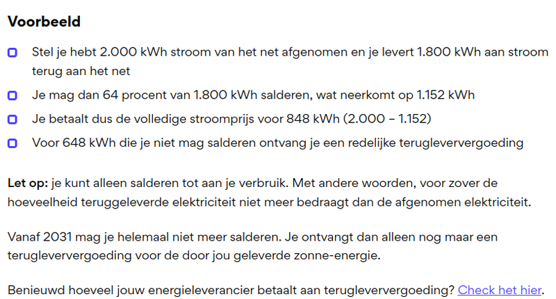

@dunklefaser & @klump4u
Dat is al eerder in topic langsgekomen, maar zo heel duidelijk is het niet, ook buiten tweakers zie je voorbeelden die uitgaan van teruglevering waarbij het percentage ervan uiteindelijk niet meer mag zijn dan wat je verbruikt hebt.
2560= 64% van 4000
Afbeeldingslocatie: https://tweakers.net/i/wZbgrBMML3gm4cUhHbTniyAq3z4=/800x/filters:strip_exif()/f/image/NS5mhti7OfuZTzOkul8tpi7k.png?f=fotoalbum_large
Bron

@Domba Ook de "begeleidende"? tekst op de website van de "Eerste kamer der Staten-Generaal" blinkt niet uit in duidelijke taal en een eenduidige formulering. Ik laat me (heel misschien positief) verrassen.

Domba schreef op vrijdag 30 juni 2023 @ 17:10:
2560= 64% van 4000
Bron
het probleem bij zijn voorbeeld is dat hij uitgaat van zijn opbrengst van de PV, dat heeft echter geen zin, omdat een deel daarvan al intern (buiten de meters om) word verbruikt.
-Errata -
wat je mag salderen is heel duidelijk, namelijk dat is max 64% van wat je in dat jaar aan stroom uit het net hebt getrokken. (dat was dus van mij fout), terugleverd waarbij echter je nooit meer kunt salderen dan wat je zelf hebt opgenomen (uit het net hebt getrokken), wat ook in de huidige situatie zo is. (sorry van mijn fout).
je berekening bestaat dus uit twee delen:
deel 1: wat is je netto teruglevering ? = opwek PV -/- eigen verbruik = netto opwek (= gelijk aan teruglevering net)
deel 2: bepaling hoeveel je max. van je in deel 1 berekende netto opwek mag salderen.
dat is dus je netto opwek * 64 % = max. hoeveelheid salderen
wat je dan via de TLV nog terugkrijgt = netto opwek -/- hoeveelheid salderen = TL hoeveelheid
voorbeeld: 2000 kWh verbruik net
PV 1.500 kWh opwek waarbij 500 kWh intern verbruikt word = 1.000 kWh netto opwek (=teruglevering net)
je mag dus 64% van 1.000 kWh salderen = 640 kWh max salderen
je netto stroomverbruik dat jaar 2.000 -/- 640 = 1.3600 kWh stroom.
is je PV opwek echter nu 3.000 kwh, met een netto opwek van 2.500 kWh, kun je dus max. 1.600 kWh salderen en je verbruik word dan 2.000 -/- 1.600 = 400 kWh stroom echter je hebt een overproductie van 2.500 kWh -/- 1.600 kWh = 900 kWh waar je dus een TLV over gaan krijgen.
in de oude (huidige situatie, met 100% salderen) zou je 2.000 (verbruik) - 2.500 (netto opwek) geen netto verbruik hebben maar een TLV over de resterende 500 kWh krijgen.
[ Voor 8% gewijzigd door MacD007 op 30-06-2023 18:52 ]

Volgens mij kan ik dit met mijn verbruik van 1600kwh en 3300 kwh terug levering dus als volgt lezen:
Voorbeeld
Stel je hebt 1.600 kWh stroom van het net afgenomen en je levert 3.300 kWh aan stroom terug aan het net
Je mag dan 64 procent van 3.300 kWh salderen, wat neerkomt op 2,112 kWh
Je betaalt dus de volledige stroomprijs voor 0 kWh (1.600 – 2.112)
Voor 1.700 kWh die je niet mag ( en kan?) salderen ontvang je een redelijke terugleververgoeding.
Dit is dan totaal anders wat de wet kennelijk zal gaan worden.
Het gaat er dus om, wordt de 64% genomen van het verbruik of van de terug levering, dat is nogal een verschil. De wet zal er kennelijk van uitgaan dat de zonnepaneel eigenaar in ieder geval moet gaan betalen, waarbij "het tegen elkaar wegstrepen" volledig losgelaten wordt, jammer.
Voorbeeld
niet helemaal, omdat je max je geleverde stroom mag salderen (in jou voorbeeld dus 1.600 kWh, kun je dus ook maar van die 2.112 kWh die je volgens de 64% regel zou mogen salderen maar 1.600 kWh in het echt salderen, er blijft dus 512 kWh over waar je een TLV over krijgt, hoeveel daar zijn ze nog niet uit.
Maar je hebt meer teruggeleverd dan die 2.112, namelijk 3.300 kWh, over het restant van die 3.300 -/- 2.112 +/+ 512 = die door jou genoemde 1.700 kWh. daarover krijg je dus je TLV. (mogelijk maar 7 cent)
bedoel je wat jij redelijk vind of de energiebedrijf dit redelijk vind, dat maakt nogal een verschil, als het aan de energieleverancier ligt krijg je mogelijk 7 cent per kWh.
kijk, jij snapt het, de enige reden voor het schrappen van de salderingsregeling is en was dat ze zo belasting mis aan het lopen zijn.

Heb de getallen aangepast, met de cijfers van mijn 1-jaar CB contract. Uiteraard wordt dit over een jaar anders.
Met mijn verbruik van 1600kwh netto per jaar en een opbrengst zonnepanelen van 3300kwh heb ik met de huidige tarieven die ik heb van CB eens uitgerekend wat het salderen voor mij betekent.
- Eerste blok is het aantal Kwh's die ik kan salderen van de 1600kwh en wat ik teruglever van de 3300kwh opbrengst.
Dit als de saldeer percentages gelijk blijven, zoals we ze nu kennen.
Afbeeldingslocatie: https://tweakers.net/i/0gVoeyopYOq3RZkHdiY39PrZuC4=/x800/filters:strip_exif()/f/image/d8R7Kf3cs6Oj2OPeIdRneSHP.png?f=fotoalbum_large

ton14 schreef op vrijdag 30 juni 2023 @ 20:21:
Dit zijn inderdaad de salderingspercentages zoals in het wetsvoorstel. Jetten heeft ook al een voorstel geopperd om de energiebelasting de komende jaren aan te passen (waarschijnlijk alleen indien de saldering wordt afgebouwd):
Afbeeldingslocatie: https://tweakers.net/i/OfuTFMgc1TUMiDy66DggDo7kn3Y=/full-fit-in/4000x4000/filters:no_upscale():fill(white):strip_exif()/f/image/SD6A4GSk7Y4RQizGbAINkK7h.png?f=user_large

Jojan265 schreef op vrijdag 30 juni 2023 @ 20:33:
Ah, dat gaat weer wat schelen, maar het terugverdienen van de zonnepanelen in 7 jaar kan iedereen wel op z'n buik schrijven.

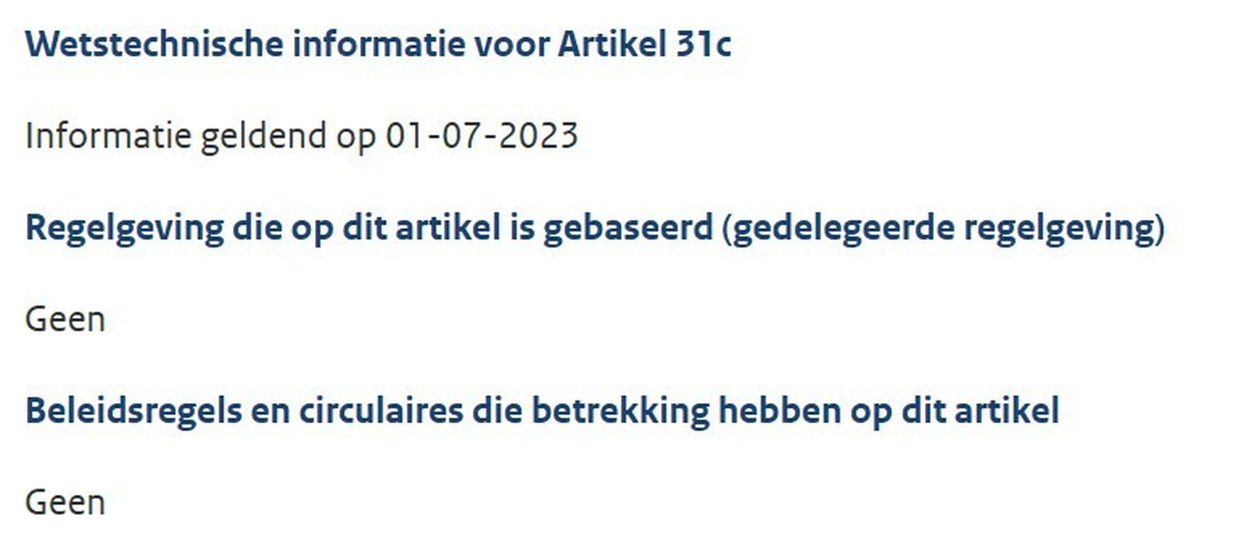

klump4u schreef op vrijdag 30 juni 2023 @ 19:35:
Duidelijk toch? 64% van wat je mag salderen, we weten allemaal wat salderen inhoudt.
Voor vast contract en enkel PV, lukt het mij uit te leggen.
Voor mijn situatie ben ik er nog niet uit hoe ik dat moet vertalen, ik heb dynamisch (8760 tariefperioden, in sommige of afname of teruglevering maar niet beide), lever meer terug dan ik afneem op jaarbasis en ook nog eens een thuisaccu met 24/7 eiland mode met netondersteuning.
Met een thuisaccu is een vast contract of variabel niet zo passend in de eerste jaren van de salderings afbouw.
TLV weet ik, wat 60-70% van de huidige teruglevering en een grotere seizoen-warmtebuffer staat voorlopig op hold.
Maar hoe ik de 2e zin van mogelijk toekomstig art 31c lid 1 moet vertalen, ook in gewogen maand gemiddelde (zoals prijsplafond), in maanden mei tot september is mijn afname <5kWh,
Tenminste als ik het zo lees dat eerste zin het aantal kWh's wordt vast gesteld en de 2e zin tegen wel tarief , hoe die verdeeld dient te worden over het jaar, dat is zo gevoelig als wat, grote kans dat energieleverancier dat anders duidt.
Kleine kunst namelijk om op 2-3 hoogste uurtarieven van elke dag te openen of eindigen met even kort een
minuutje afnemen (1 kWh=4 min) en daarna rest van uur terugleveren.
Als er in het jaar verschillende perioden worden gehanteerd met een bij die periode horend tarief, is het voor de berekening, bedoeld in de eerste zin, door de leverancier te hanteren tarief per periode voor de ingevoede elektriciteit gelijk aan het tarief voor de onttrokken elektriciteit en wordt het percentage, genoemd in artikel 50,tweede lid, van de Wet belastingen op milieugrondslag, telkens per periode toegepast en worden de uitkomsten van deze afzonderlijke berekeningen bij elkaar opgeteld.
In het geval gedurende een periode het percentage, genoemd in artikel 50, tweede lid, van de Wet belasting op milieugrondslag wijzigt, past de leverancier bij de berekening, bedoeld in de eerste zin, dat gewijzigde percentage toe vanaf het tijdstip dat de wijziging van het percentage ingaat.

salderen is aangenomen op voorwaarde dat het op 2020 zou eindigen. uiteraard kan je daar van afwijken, maar dat moet je wel bespreken en overeenstemming over hebben. het was immers een voorwaarde om de wet aan te nemen. zonder overleg en een nieuw (ministerieel) besluit door laten lopen was geen optie.
Kun je aangeven waar dat in de WET staat en dus niet e.o.a. min. besluit, want dat staat lager in de rangorde en een wet kan dat overrulen.
niets voor niets zijn ze al diverse keren het aan het proberen om via een wet het salderen aan banden te leggen, ik geloof dat ze nu op aanloop 5 zijn beland.
Het salderen zoals dat op dit moment wettelijk is gebasseert op de Elektriciteitswet 1998.
em wel in art. Artikel 31c
1. Voor afnemers als bedoeld in artikel 95a, eerste lid, die duurzame elektriciteit invoeden op het net, berekent de leverancier het verbruik ten behoeve van de facturering en inning van de leveringskosten door de aan het net onttrokken elektriciteit te verminderen met de op het net ingevoede elektriciteit, waarbij de vermindering maximaal de hoeveelheid aan het net onttrokken elektriciteit bedraagt.
2. Voor afnemers als bedoeld in artikel 95a, eerste lid, die niet-duurzame elektriciteit invoeden op het net, ... dit is voor een PV installatie niet van toepassing.
3. Indien de door de afnemer, bedoeld in het eerste en tweede lid, op het net ingevoede hoeveelheid elektriciteit groter is dan de hoeveelheid die ingevolge die leden in mindering wordt gebracht op de aan het net onttrokken elektriciteit, betaalt de leverancier aan de betreffende afnemer voor het meerdere een redelijke vergoeding.
(opmerking; het probleem is dat dus niet verder bepaald is wat deze redelijke vergoeding nu inhoud, de zienswijze is hierbij zeer sterk afwijkend vanuit welk zienspunt dit word gezien.)
Er zijn ook geen beperkende of tijdslimiten aan dit artikel geplaatst. zie onderstaande tekst. (bron overheid.nl)
Afbeeldingslocatie: https://tweakers.net/i/uuJiF8M5-cLU0c6RZGDpK-CvNPM=/full-fit-in/4920x3264/filters:max_bytes(3145728):no_upscale():strip_icc():fill(white):strip_exif()/f/image/P76hkWlkYRKdNDwlWYQGTXYv.jpg?f=user_large
