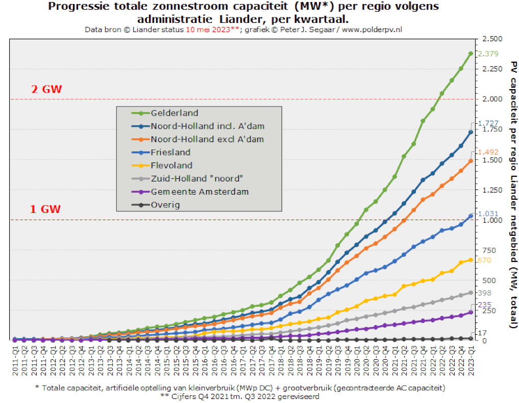

Daarnaast is de groei qua PV vanaf 2017 ook bizar groot geweest, zie onderstaande grafiek. Afbeeldingslocatie: https://tweakers.net/i/BnPugFkuQBc471Ez-i4L-APbkOg=/full-fit-in/4000x4000/filters:no_upscale():fill(white):gifsicle():strip_exif()/f/image/5zRrpp5XJx2WdaAmh18YcH33.gif?f=user_large
Daarnaast is de leveringszekerheid nog steeds uitstekend, alleen sommige PV omvormers vallen uit, wat vervelend is, maar de echte waarde van die stroom is op die momenten toch nihiel of negatief

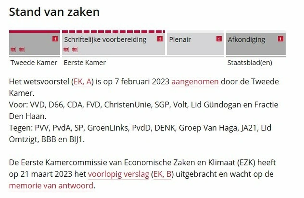

Zoals ik het nu begrijp is het wetsvoorstel op 7 februari aangenomen door de Tweede Kamer en is nu de Eerste Kamer aan zet.
Echter ben ik benieuwd wanneer er meer duidelijkheid is. Of moeten we serieus wachten tot na de zomer? (gezien het document wat betreft het INITIATIEF RONDETAFELGESPREK/HOORZITTING een aantal posts terug te lezen)
stand van zaken heb ik pas geleden uiteengezet, dus graag even teruglezen.
in het kort
Afbeeldingslocatie: https://tweakers.net/i/7Fb9AWDs-8XJ4rkT3pOw90VN_ko=/full-fit-in/4920x3264/filters:max_bytes(3145728):no_upscale():strip_icc():fill(white):strip_exif()/f/image/OWR9Cgf2ocn6NIGlp0gxumFP.jpg?f=user_large
het voorlopig verslag kun je hier nalezen: https://www.eerstekamer.nl/begrip/voorlopig_verslag
De minister heeft in begin april aangegeven dat hij het antwoord niet binnen de afgesproken tijd aan de EK kan verzenden, zal dus zeer waarschijnlijk pas na het EK reces aan de EK verstuurt worden.
als je nu kijkt naar de samenstelling van de EK (de nieuwe na de verkiezing) is er een duidelijke meerheid tegen deze regelgeving en zal zeer waarschijnlijk als er geen aanpassingen door de minister gebeuren (ook die zijn meer zeer beperkt, omdat deze anders weer eerst door tweede kamer goedgekeurd dienen te worden) aan de tweede kamer geretourneerd worden. (dat is in eerste instantie het einde van deze regeling).
dus nu gewoon even afwachten wat de minister doet.

Waarom, kijk eens naar de samenstelling van de eerste kamer en welke partijen de saldering willen afschaffen, die hebben op dit moment echt geen meerderheid.
Afbeeldingslocatie: https://tweakers.net/i/_XU9G402ZkP-zu0XRmJfoPkcdd4=/full-fit-in/4920x3264/filters:max_bytes(3145728):no_upscale():fill(white):strip_exif()/f/image/BCM62eYsNnjlPYQRCMcSFtJE.webp?f=user_large
Ik bedoelde dat ik weinig hoop heb dat de regering na gaat denken.
Zodra GL/PvdA met een leuk verhaal over de huurders gepaaid worden wel
  • MacD007
  • Laatst online: 06-06-2025
hesselbeertje schreef op dinsdag 20 juni 2023 @ 10:37:
Er wordt op dit moment achter de schermen nog een heel ander spel gespeeld, ze willen af van deze regering, deze heeft alleen nog een paar kleine setjes nodig, salderen is er een van.
Op jou genoemd idee wordt overigens door die partijen zeer lauw op gereageerd.
