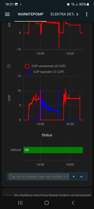

  • Whiskey48
  • Laatst online: 23:24
Whiskey48
Afbeeldingslocatie: https://tweakers.net/i/UvvIOCF2jbO-HbNOF7i9lvZXT6Y=/x800/filters:strip_exif()/f/image/BQHXS1IkpMUTKGO9grj9USOB.png?f=fotoalbum_large
De flinke overcapaciteit zomermaanden zullen nu wel voorbij zijn. Mijn Smart Grid staat ingesteld dat deze het sanitair vat flink bijstookt als dat gratis op zonnestroom kan.
Voor nu zet ik deze erbij denk ik, alleen dan tot 60 graden elke dag ipv 65graden bij overproductie.
Even kijken hoe dat bevalt.
*Edit: dit is waarschijnlijk al voldoende om goedkoop /gratis het vat flink op te warmen.
Op de zon piekmomenten in de zomer was de prijs ook altijd het laagste.
[ Voor 13% gewijzigd door Whiskey48 op 23-09-2024 07:20 ]

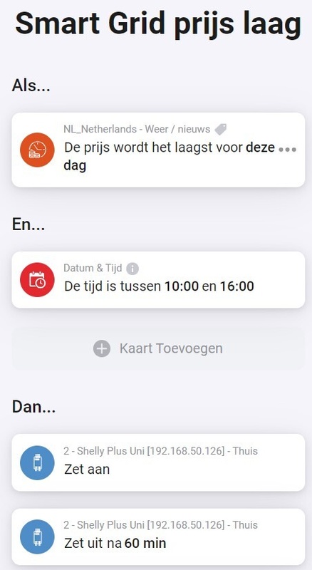

Ik heb geen Amber maar wel een iTho Wpv-h vat. Ook met het idee die op piek-uren te kunnen warmen. Waar heb je die Shelly Uni dan zitten (is net zoiets als de Fibaro smart-implant denk ik)?
Of eigenlijk en betere vraag wat schakelt het aan / uit? De driewegklep?
Enphase IQ7 | 12xPhono Solar410 | 12xJA Solar390 | HomeAssistant | Vaillant VWL 75/6 | Mijn project All electric 1950 huis: https://gathering.tweakers.net/forum/list_messages/2228262 | https://460graden.nl Warmtepomp thuis!
  • Whiskey48
Whiskey48
pc_slopert schreef op maandag 23 september 2024 @ 09:16:
Ik hebruik de Shelly Uni om de Smart Grid aansluiting AAN/UIT te kunnen schakelen.
Dit doe ik met behulp van een Homey pro. (dit is een Home Automatization apparaat wat out of the box werkt en met apps ipv scripts zeg maar). Home Assistant maar dan gewoon erg makkelijk en zonder gedoe zeg maar.
In homey kan je allemaal apps installeren. Daar heb ik de energie app geinstalleerd. Dan kan je supersimpel zo iets instellen zoals op mijn plaatje. Alle opties zijn voorgeprogrammeerd.
De meeste warmtepompen hebben een Smart Grid aansluiting.
Hier heb ik de SolarEdge (zonnepanelen) SmartSwitch aangesloten op de SG+ van de Warmtepomp. De Delta T op zowel verwarming als tapwater ingesteld in de amber als SG+ actief is.

  • Whiskey48
Whiskey48
Whiskey48 schreef op zondag 22 september 2024 @ 21:40:
Afbeeldingslocatie: https://tweakers.net/i/fUK3qGibEto4W2gNrT3MklO2vtM=/x800/filters:strip_icc():strip_exif()/f/image/l8u3unBFCFl3hOfTBWFTFr5e.jpg?f=fotoalbum_large
Vannacht was de prijs het laagste, dus ging de warmtepomp snachts het sanitairwater naar 60 graden opwarmen. Even een tijdsbestek toegevoegd dat hij dit enkel overdag mag doen als de buitentemperatuur wat hoger ligt voor een betere COP in de koudere maanden.
Op elk ander moment zal de warmtepomp tot 50 graden gaan opwarmen als het sanitairwater onder de 43 graden komt. (zo heb ik dus altijd onbeperkt warm water).

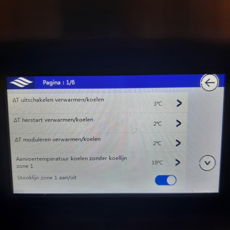

Bij mij springt de warmtepomp niet aan, heb thermostaat op 22,5 en die geeft wel, verwarmen, aan en heb deze dua gisteren van vakantiemodus afgehaald.
Verder heb ik geen wijzigingen op de binnenunit gedaan, zie foto,s voor instellingen waar deze op staat. Weet iemans waar het aan ligt / wat ik mogelijk over het hoofd zie?
Afbeeldingslocatie: https://tweakers.net/i/DFzRbT67sr3Jg5g5WQ4eXjYME3s=/800x/filters:strip_icc():strip_exif()/f/image/an9MG5S7PtpM2RjUsofU24Tl.jpg?f=fotoalbum_large
Afbeeldingslocatie: https://tweakers.net/i/KBIF6fyUG0WOBTk1vKiKJpxfFcg=/800x/filters:strip_icc():strip_exif()/f/image/HZ5tLw8CaMtlqjW6JGbM1LfP.jpg?f=fotoalbum_large
Afbeeldingslocatie: https://tweakers.net/i/yLfV6VJhyNAkpOIIuN1dPlZz7aA=/800x/filters:strip_icc():strip_exif()/f/image/Sr5KTngNb82jiqQ6WkCHumSv.jpg?f=fotoalbum_large
Afbeeldingslocatie: https://tweakers.net/i/-yQd9WqBoEWQBZ-UKwGX2EqmsHs=/800x/filters:strip_icc():strip_exif()/f/image/1UqPe0IiC85I3QPi4Vscx1NB.jpg?f=fotoalbum_large
Afbeeldingslocatie: https://tweakers.net/i/Jt18MdOqTlVP5t4ebiOvbq0Kwlo=/800x/filters:strip_icc():strip_exif()/f/image/sv0HtgZRBViIHLnchqhpZ3A2.jpg?f=fotoalbum_large
Afbeeldingslocatie: https://tweakers.net/i/lc3s7CMIqerpON9ZUVwaJmUO3Ic=/800x/filters:strip_icc():strip_exif()/f/image/XMEd3rsgqoDQNOh2oLFK49PP.jpg?f=fotoalbum_large
Afbeeldingslocatie: https://tweakers.net/i/Srfoos7Nm7LrimybwUFk2yKb-zM=/800x/filters:strip_icc():strip_exif()/f/image/1VKUB8cALwDbUHiqvrDNACm4.jpg?f=fotoalbum_large
Afbeeldingslocatie: https://tweakers.net/i/lgW1nqzI7RP3SUcPwiFxDE4F4-k=/800x/filters:strip_icc():strip_exif()/f/image/hHeBZcolg3XT9Tkb1AsVa3SO.jpg?f=fotoalbum_large

Samjinne schreef op donderdag 26 september 2024 @ 11:07:
Zet even de vrijgave temperatuur op 19 of 20. Kan zijn dat de gemiddelde temp van afgelopen periode alsnog hoger is dan 17, en dat de amber daarom niet start. Niet zeker, maar is te onderzoeken.
Je ziet wel dat er warmtevraag is op display, dus dat is OK.
Screenshots van de info achter de (i)?
@Get!em Van Auto naar vlammetje gaan dan worden de temperatuur sensoren overruled
Je set is 17, je water 21. Gaat dus nooit aan.
Als je de stooklijn eraf haalt en op 25gr zet, start hij dan wel op?
Ik zou het regelgedrag (laatste foto, boven aan)
Zetten op aan/uit zonder buitentemperatuur.
Nu wordt er pas verwarmt als her buiten kouder is dan 17 graden
Solar Edge 9800WP O/W - Itho Amber 95 | Systeem integrator meet en regeltechniek & KNX | projecterings deskundige CCTV & Inbraaksignalering systemen | Meet- en regeltechniek in de klimaatbeheersing (MRK-A)
  • Plexxodus
  • Laatst online: 19:06
bommer schreef op donderdag 26 september 2024 @ 19:54:
Zelfs pas als het 24 uurs gemiddelde onder de 17 graden komt, toch?

Plexxodus schreef op vrijdag 27 september 2024 @ 11:32:
Ik heb het idee dat het een uurgemiddelde is anders zou het bij flinke afkoeling in de nacht wel erg koud worden :-)

Voor de mensen met een warmtemeter, wat zijn COP waardes die jullie halen met dit soort weer (en vloerverwarming?)
Probeer een beetje gevoel te krijgen of de berekening met de itho heat exchanger temperaturen en de flowmeter op de leejoow moduele een beetje in de richting zitten.
Gisteren rond 8 uur begon hij op COP 11 en zakte in een half uurtje richting COP 10 met de volgende temperaturen:
Amber Tc: 24 C oplopend naar 26 C
Delta T heat exchanger: ~2.6 C
Buitentemp: 15-15,5 C
Toerde binnen 5 minuten terug naar 36 hz
Gemeten flow tegen de 1200 l/hr
De COP klinkt best hoog, maar misschien met dit weer en watertemp wel haalbaar?
Kan ook zijn dat de temperatuursensoren en flowmeting afwijken, dan gaat het ook wel hard met de afwijking.
Ben benieuwd of het in de buurt komt van de waarheid!

Ik zit vandaag met verwarmen op een COP van 7,15-7,35.
Flow: 1600
dT: 2,4
Toerental vrij snel naar 36 Hz. Heb hem staan op een delta (m1.03) van 1.
Metingen via Kamstrup en een MID kWh meter (Homewizard)
Afbeeldingslocatie: https://tweakers.net/i/ylQqePh9j686GzRJoH1s0_m5GNM=/x800/filters:strip_icc():strip_exif()/f/image/iTY2fLgOLE5cPCTeiALNdQGn.jpg?f=fotoalbum_large
PV 5.590 Wp Enphase, 2.700 Wp Growatt - Easee laadpaal - Itho Amber 95 WP

Thanks, dat zijn dan vast betrouwbare cijfers. Op welke Tc zit je dan?
Hier gemiddeld vandaag op 8,2 maar wellicht mag ik die nog wel iets omlaag bijstellen in de berekening.
  • Impossibl3
  • Laatst online: 23:28
@Woutertt ca 27,8.
Maar ik weet niet welke waarde je bedoeld met 8,2 want die 27,8 is gemeten op mijn vloerverwarmingsverdeler met de Tc sensor.
  • Woutertt
  • Registratie: December 2023
  • Laatst online: 18:44
Impossibl3 schreef op vrijdag 27 september 2024 @ 20:40:
@Woutertt ca 27,8.
Ik bedoelde COP met de 8.2, geen graden haha.
Tc tussen de 26-27, wel met een Amber 65.
