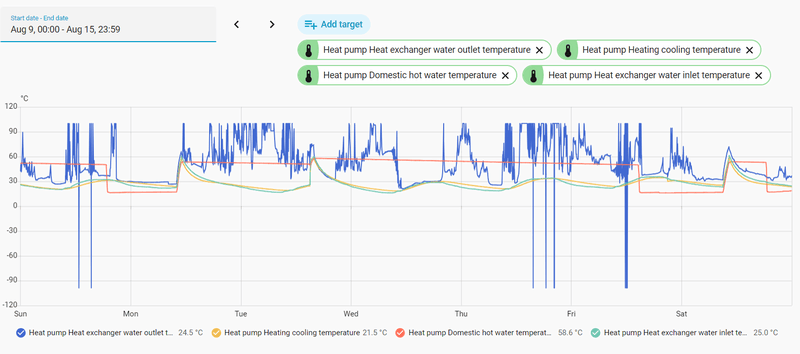

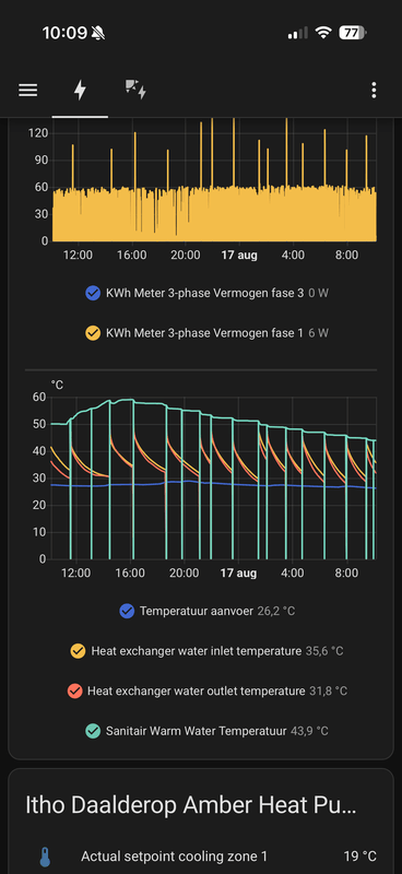

Gisteren een leuke run op 12 graden gedraaid.
Toen de panelen geen stroom meer gaven maar even stil gezet,-)
Afbeeldingslocatie: https://tweakers.net/i/twc-vddGehGfrU6aNqJK2lDnyFA=/800x/filters:strip_icc():strip_exif()/f/image/AetyiXxLo114Y7il0jqlYAFZ.jpg?f=fotoalbum_large Als het salderen verleden tijd is wordt onderstaande afbeelding het mooiste gegeven.
Afbeeldingslocatie: https://tweakers.net/i/ISxvGtLbh5pEwESNBpRM5N2Rw7k=/800x/filters:strip_icc():strip_exif()/f/image/THxEOvj75DnzUkh0G7cAUnDM.jpg?f=fotoalbum_large
[ Voor 61% gewijzigd door Jan2023 op 14-08-2026 10:59 ]
Amber 95 sinds 10 / 2023 en 9 x 365 Wp glas / glas solarwatt

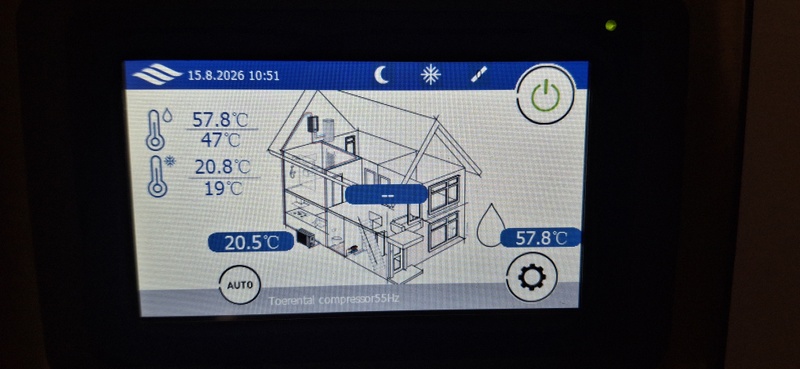

Ik snap niet hoe jullie zou koud kunnen koelen. Hij wil bij mij niet onder de 19 graden :-(
En ik kan niet vinden waar het aan ligt, ik heb hem vandaag (als test) bijv op 14 gezet (had hem eerder van de week op 16). En de min aanvoer temperatuur ook op 14 gezet. Koelstooklijn staat uit, volgens mij alles verder gecontroleerd. Maar ik kan niet vinden hoe hij aan die 19 komt.
Ik weet dat het 19 is, omdat dat op het display staat als hij aan het koelen is. En omdat ik het kan afleiden uit de koelgrafiek in HA, waarin de actual setpoint cooling ook netjes op 14 staat, maar hij die temperatuur nooit haalt (Delta T to restart =1, Delta T to stop =2, Delta T to lower=1)
Afbeeldingslocatie: https://tweakers.net/i/GVA3SBlexThKgAgqbYFYBC_MnYk=/800x/filters:strip_exif()/f/image/Ip6dxU6Nto8aK1NiSFDpTcYx.png?f=fotoalbum_large
Ik heb de software vanmorgen al wel eens opnieuw gestart (via installeurs menu => Exit), maar dat hielp niet. Ik heb hem nog niet een keer een powercycle gegeven.
Wat ligt er zo voor de hand, dat ik het over het hoofd zie |:( ?

  • tjipkevdp
  • Registratie: Juni 2018
  • Laatst online: 12-10 22:23
Stoker schreef op vrijdag 14 augustus 2026 @ 21:30:
Ik roep maar wat: staat 1.20 op?
Ik neem aan dat je de minimale aanvoer temperatuur bedoelt? Die staat nu op 14, eerst op 16. Was ook het eerste waar ik aan dacht.
Woutertt schreef op vrijdag 14 augustus 2026 @ 21:51:
Tr compensatie voor koelen aanstaan en welke Delta heeft die met de kamertemperatuur? Die kan er zo een heel aantal graden bij op zetten.
Nee staat niet aan. Ik heb de Tr sensor niet aangesloten.
Ik heb nog even een volledige powercycle gedaan. Blijft op 19 staan.
Als ik op de 19 klik op het schermpje, kan ik temperatuur wijzigen (handig, wist ik eigenlijk niet) maar dan zie ik hem op 14 staan (!). Als ik hem daar verhoog, en OK klik, blijft er nog steeds 19 staan. Totdat ik hem op 20 zette, toen maakte hij er 20 van. Natuurlijk weer verlaagt, maar bij elke waarde van 19 of lager, blijft hij op 19 staan :-(
Heeft dat ding nog ergens anders een soort geldigheidsrange aan waardes? (behalve dan M1.20 Min. aanvoertemperatuur zone 1)
Hier nog even het scherm hoe het er vanmorgen uit zag... Afbeeldingslocatie: https://tweakers.net/i/c_Zpj6W74iRZYz45VF3EMMuJmrA=/800x/filters:strip_icc():strip_exif()/f/image/zHo8EVZcGXVaAg5h9tD2o9Z4.jpg?f=fotoalbum_large
[ Voor 16% gewijzigd door tjipkevdp op 15-08-2026 15:27 ]
  • bighead
  • Laatst online: 16:34
tjipkevdp schreef op zaterdag 15 augustus 2026 @ 15:05:
Hier nog even het scherm hoe het er vanmorgen uit zag... [Afbeelding]
En als je Smart Grid uitzet? Menu ‘Hybride’ -> SG-ready
Er staat wel een 0 in het symbool, maar misschien dat die op 1 of andere manier toch stoort.
[ Voor 4% gewijzigd door bighead op 15-08-2026 20:48 ]

  • bommer
  • Laatst online: 08:27
darkfujita schreef op vrijdag 14 augustus 2026 @ 12:11:
Kan hier ook lange runs maken op 13 a 14 graden, maar heb dan echt ijspegels aan de voeten. Krijg gewoon kramp in mijn kuiten van de koude vloer... maargoed, binnen wel erg lekker (dus loop met sokken en slippers rond).
Enige waar ik mij aan stoor, is de constante S07 storing.... Wat kan ik hier aan doen?
~[Afbeelding]
Integratie heeft een vertraging op die melding.
Dan krijg je hem niet in HA.
Solar Edge 9800WP O/W - Itho Amber 95 | Systeem integrator meet en regeltechniek & KNX | projecterings deskundige CCTV & Inbraaksignalering systemen | Meet- en regeltechniek in de klimaatbeheersing (MRK-A)
  • bommer
tjipkevdp schreef op vrijdag 14 augustus 2026 @ 20:38:
~[Afbeelding]
Staat je koellijn niet per ongeluk aan?
Hoe staat je regelgedrag in menu 9 systeem configuratie? Kijkt hij niet naar de minimale buitentemperatuur voor koelen.
[ Voor 5% gewijzigd door bommer op 16-08-2026 20:28 ]

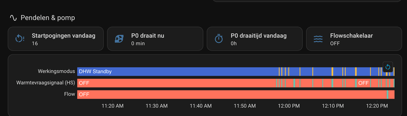

  • hondacb50
  • Laatst online: 06:42
Hoi Allen,
Graag leg ik jullie de volgende situatie voor, mogelijk dat jullie mee kunnen denken wat voor debug stappen ik moet doorlopen om dit op te lossen.
Mijn observatie/hypothese: De warmtepomp valt sporadisch af en toe uit en start opnieuw op. Bij dit opnieuw opstarten zal de 3weg klep naar het sww circuit draaien en de circulatiepomp even circuleren. Door dit vaak te doen trekt ie steeds warmte uit het sww vat waardoor deze snel afkoelt.
Zie het plaatje van het gedrag:
Afbeeldingslocatie: https://tweakers.net/i/KFoNPp_xlAyfprFvK5np5FZxx0Q=/x800/filters:strip_exif()/f/image/ydataAAoV8TTdSmSZihGs4eQ.png?f=fotoalbum_large
Als ik de warmtepomp uit en aanzet of een tijdje heb laten koelen gaat het typisch wel een tijdje goed. Zie volgende plaatje:
Afbeeldingslocatie: https://tweakers.net/i/nyA9ZLNqrLEw2GSOgfzm9cFfKjE=/x800/filters:strip_exif()/f/image/LzJOO4NZHN6MBz6iIkvlUm3e.png?f=fotoalbum_large (Ik heb overigens een gedeelde zonneboiler warmtepomp sww vat, dus vandaar dat het sww oploopt zonder dat de pomp wat doet.)
Wat kan ik zowat controleren/doen om dit probleem te achterhalen?
  1. Voeding: Heb ik al eens nagelopen dat dit allemaal vast zit. Bovendien: waarom is de fout er niet als ik de amber aan het werk zet? (Koelvraag)
  2. Communicatie kabels tussen binnen en buiten unit. Ik gebruik de standaard meegeleverde toolless connectoren aan de kant van de binnenunit. De line status is 100%. Echter, mogelijk toch eens “vaste” rj45 stekkers aankrimpen?
  3. Nieuwe software erop? Hebben andere mensen dit issue ooit gehad?
  4. Leejoo module eraf? (Verstoort dat de modbus?)
  5. Iets met de 3wegklep? (Honeywell).
  6. Een camera richten op de binnenunit en een filmpje maken om te zien of hij echt opnieuw opstart?
Ik ben jullie enorm dankbaar voor het meedenken.
Nu het komende week wat minder zonnig is verwacht ik dat dit issue me daadwerkelijk extra sww runs gaat kosten wat tot heden nog meeviel door de zonneboiler. Ik zou dit probleem graag opgelost hebben voor het aankomende stookseizoen!
alvast dank!
[ Voor 3% gewijzigd door hondacb50 op 17-08-2026 10:24 ]

  • Carboy54
  • Registratie: Januari 2017
  • Laatst online: 12-10 13:02
hondacb50 schreef op maandag 17 augustus 2026 @ 10:21:
Hoi Allen,
[Afbeelding] (Ik heb overigens een gedeelde zonneboiler warmtepomp sww vat, dus vandaar dat het sww oploopt zonder dat de pomp wat doet.)
alvast dank!
Oorzaak vermoedelijk ongewenste herstart Windows CE scherm. Software opnieuw downloaden.

  • p.blommendaal
  • Laatst online: 13:56
Hoi Allen,
alvast dank!
Met een camera is het makkelijker terug te zien of de unit herstart, ik kwam er een keer langs en toen zag ik het toevallig gebeuren; scherm staat nl niet aan zonder aan te raken en ging ineens spontaan aan met boot scherm.
Misschien dat je database corrupt is. Je kan dat zelf herstellen. Staat beschreven in: ANALYSE.pdf - Google Drive hoofdstuk 8 en 9. Het idee is dat je de database op een USB stick kopieert (aansluiten USB toetsenbord of muis is dan wel handig) vanuit Windows CE (als je inlogt onder installateur heb je een escape button erbij op het hoofscherm en zo kom je in Windows CE; wanneer de software crasht zit je altijd in Windows CE ;) ). Vervolgens op een andere computer met sqlite tool de database herstellen. De herstelde database weer mbv de stick terugplaatsen (oude hernoemen voor de zekerheid of bewaren op de stick) en de unit herstarten.
Zie ook post zondag 24 mei 2026 01:04.

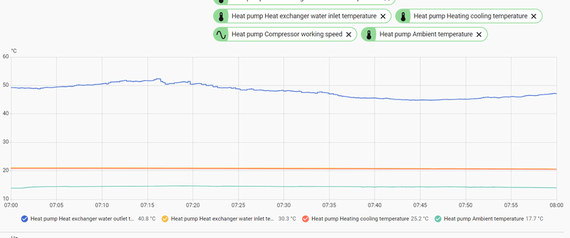

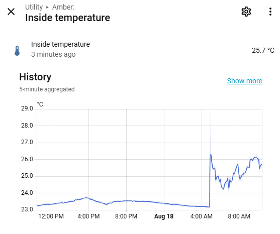

  • fsfikke
fsfikke
Iemand een mogelijke verklaring voor dit plotselinge gedrag van TR?
Afbeeldingslocatie: https://tweakers.net/i/_QjO_hESzLKOHbgY01Q4LuZfbkc=/fit-in/4000x4000/filters:no_upscale():strip_exif()/f/image/rmTN0hAvFcN3SsT573TRWtUP.png?f=user_large
Ik was gewoon aan het slapen om 05:00 :p Kan ook niet een plotselinge verdwaalde zonnestraal zijn geweest.
[ Voor 10% gewijzigd door fsfikke op 18-08-2026 13:37 ]

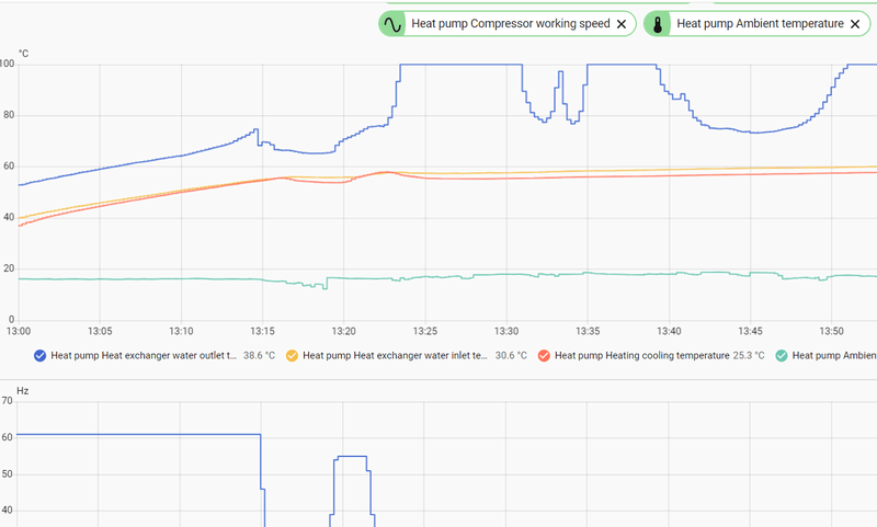

  • Voscovic
  • Registratie: Oktober 2024
  • Laatst online: 10-10 11:27
Wel handig zo'n uitleesmodule: Ik zie dat mijn tapwater-run steeds op de backupheater overgaat, en vermoed door te hoge Tuo (>75 dan schakelt de warmtepomp over op backupheater). Wat me opvalt is dat de Tuo wel heel hoog is steeds tijdens een run (vooral ten opzichte van Tc), maar ook in rust. Kan ik nog iets controleren/is de sensor ergens los geraakt? voordat ik de installateur contact?
Alvast bedankt
Afbeeldingslocatie: https://tweakers.net/i/1Dm8o_y0wLxomh0kiE_4fByrB5Q=/800x/filters:strip_exif()/f/image/65C7irGREHYt8eQFNdjOSrsK.png?f=fotoalbum_large
Afbeeldingslocatie: https://tweakers.net/i/s5RKUzhNWWSwyxbzcNLQE8aZKPo=/800x/filters:strip_exif()/f/image/13w3BwhKJB1mW4SM3obrpzXx.png?f=fotoalbum_large
  • bommer
Voscovic schreef op dinsdag 18 augustus 2026 @ 19:25:
Alvast bedankt
~~~[Afbeelding]
~~~[Afbeelding]
Tijdens tapwater heeft de TC geen functie.
Gebruik je een Itho vat? En anders even kijken of je TW sensor wel goed zit.
100C vind ik erg hoog
Log je wel de juiste sensor? Want TUO en TUI zouden op een kleine delta na elkaar exact moeten volgen.
Im jouw grafiek maakt TUO hele raare stappen
[ Voor 7% gewijzigd door bommer op 18-08-2026 19:52 ]
  • Get!em
Get!em
Oh die ja!
Alvast bedankt
Zie je dezelfde waarde voor Tuo op t schermpje van de Amber?
Zo ja, laat dan je sensor checken door je installateur.

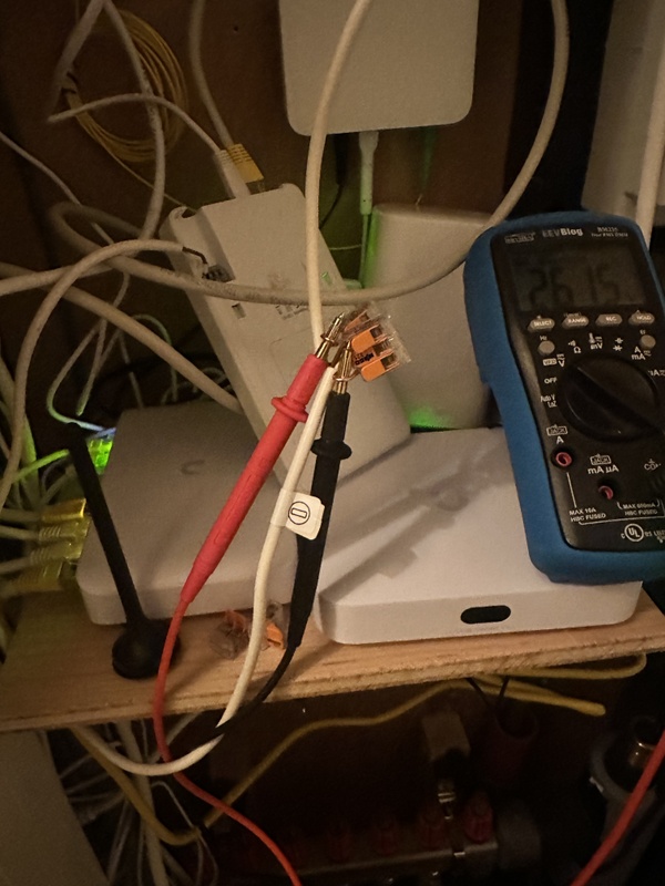

  • Voscovic
Afbeeldingslocatie: https://tweakers.net/i/FHb-o8kkAA7ZRzE7oD3NTCRf6OY=/800x/filters:strip_exif()/f/image/bAgJHcBKfOUoz4JWOT8sIXBR.png?f=fotoalbum_large Goeie checks: Tuo en Tui is hetzelfde als op schermpje, Tc zit op een plek waar het circuit voor tapwater ook langs loopt, dus die zo in de buurt moeten zitten van de Tuo. Ik was vergeten dat ik natuurlijk over een langere periode terug kan kijken en als ik deze grafiek zo zie van de afgelopen week, dan denk ik dat die outlet sensor niet meer goed is. Ik heb zonet aan de kabelklos gewikt in de binnenunit en zag de waarde ook al verspringen.
  • Carboy54
Voscovic schreef op dinsdag 18 augustus 2026 @ 21:31:
[Afbeelding] Goeie checks: Tuo en Tui is hetzelfde als op schermpje, Tc zit op een plek waar het circuit voor tapwater ook langs loopt, dus die zo in de buurt moeten zitten van de Tuo. Ik was vergeten dat ik natuurlijk over een langere periode terug kan kijken en als ik deze grafiek zo zie van de afgelopen week, dan denk ik dat die outlet sensor niet meer goed is. Ik heb zonet aan de kabelklos gewikt in de binnenunit en zag de waarde ook al verspringen.
95% kans dat het aan jouw utp kabels ligt. Dat geeft dergelijke afwijkingen.
  • Voscovic
Carboy54 schreef op dinsdag 18 augustus 2026 @ 21:59:
Bedankt! Dan ga ik morgen een kabel buitenlangs leggen om dit te bevestigen. Ik heb ook al een keer een kabelbreuk gehad in de connector van de buitenunit waar de UTP in moet, als ik nu zie hoe de binnenunit bijelkaar gepropt is, zal me dit ook niet verbazen.

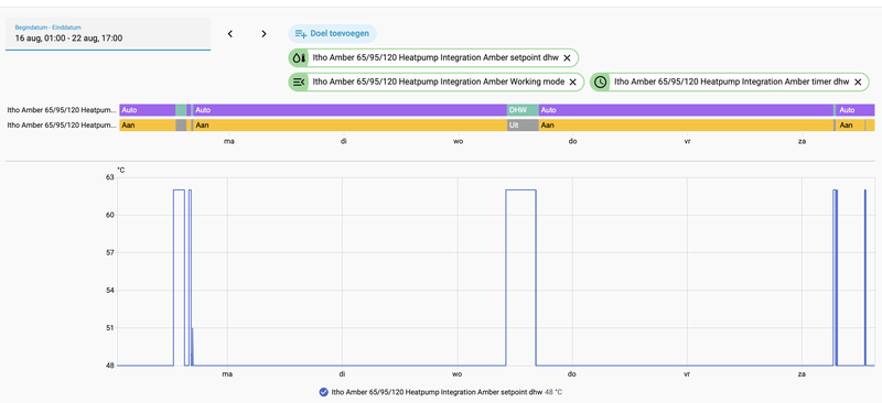

Ik gebruik renmobs modbus integratie met een waveshare module om mijn Amber 65 uit te lezen en het legionella programma aan te sturen. De reden dat ik niet het ingebouwde legionella programma gebruik is een bekende bug in de Amber software, waarbij het programma reset naar di - do, wanneer je Amber via modbus uitleest. Sinds ongeveer een week, zie ik dat de Amber spontaan de legionella waarden reset:
- Tapwater temperatuur: 62
- Working mode: DHW
- Klokprogramma Tapwater: UIT
Afbeeldingslocatie: https://tweakers.net/i/a-FRhnqhul_SSLyJICUlng8JvUg=/800x/filters:strip_exif()/f/image/BWkrE94kZhtTu7w5Gsmd1rsj.png?f=fotoalbum_large
Een power cycle, waarbij ik ca 5 minuten gewacht heb tot ik de Amber weer aan heb gezet verhelpt dit euvel niet.
Amber versie: 2.29-II
EEPROM: V0115.182164
[ Voor 4% gewijzigd door tmbreuker op 22-08-2026 15:23 ]

ik woon sinds kort in een huis met een Itho Amber 95, en ik krijg het gevoel dat de warmtepomp in een soort pendel-loop zit. Ik hoor elke ~1-3 minuten iets van een relay/waterklep, en 10 sec later stopt ie weer.
Er draait nu https://github.com/remmob/itho_amber hier, dus ik kan ook wat beter zien wat er gebeurt:
Ik zie ongeveer elke 1..3 minuten het volgende gebeuren:
DHW Standby  →  Heating Standby
setpoint 40  →  30 °C
HS (extern warmtevraagsignaal) OFF → ON
operating mode Standby → Heating
... 11-36 s later: alles terug naar standby
ook zie ik af en toe dit bericht voorbij komen:
amber F28 pwm signal failure pomp p0→ALARM
Ik heb claude eens laten kijken, en die komt met het volgende:
Reg  3  Working mode                       Auto
Reg  8  Control mode                       Ext. On/Off
Reg 10  outside temperature start heating   20 °C
Reg 11  outside temperature start cooling   20 °C
Reg 30  Heat Curve zone 1                  ON
Reg 34/39  bij 15 °C buiten  →  30 °C aanvoer
Reg 35/40  bij 20 °C buiten  →  30 °C aanvoer
Reg 26  heating/cooling stop                5 °C
Reg 27  heating/cooling restart             3 °C
Buiten is het 16,7 °C. Met reg 10 op 20 °C is het voor de Amber dus stookseizoen. Koelen staat uit, dus er is helemaal geen neutrale zomerband: onder 20 °C = verwarmen, daarboven = niets.
De stooklijn vraagt bij deze buitentemperatuur 30 °C aanvoer, het water staat op 22 °C, en de herstartdrempel is 3 K. De warmtevraag is daarmee permanent en kan ook niet verdwijnen, want F28 breekt elke start af voordat er één graad bij komt. Vandaar het eindeloze pendelen, denk ik.
Het SWW-vat is wel gewoon op temperatuur.
Ik heb de installateur ook even gemaild, maar heeft iemand hier een idee wat er aan de hand kan zijn?

Heb je een SolarEdge pv systeem?
Ik had t zelfde met een SE smartswitch op de Amber. Bug zat aan de SE kant.
Zet SG+ functie op de Amber eens uit (in hybride menu)

Nee, Growatt omvormers - ondersteunen die ook SG+? Ik klim morgen even de vliering op om dat te checken!

De legionella instellingen blijven staan op de waarde ingesteld, zolang er geen schrijf actie plaats vind.
Dus er geen waardes via de mobus aangepast worden.
Ja, het is niet perfect. En ik zou ook graag hebben dat alle instellingen aan te passen zijn via de modbus.
Dat kunnen ze makkelijk aanpassen en vrijgeven.
Heb ook al meerdere malen aan geboden dat dan eerste te testen.
Gebruik van de GBS modbus poort zou geen problemen moeten geven met de garantie, Itho maakt voor hun eigen module ook gebruik van deze poort.

NovaDesu schreef op zaterdag 22 augustus 2026 @ 21:33:
setpoint 40  →  30 °C
Zit van de 5 aderige dikke kabel tussen de binnen en buiten unit wel de fase en nul goed om.
Dit geeft namelijk een F28 storing.
Of problemen met de utp connectoren dat kan ook nog.
Controler of de P0 draad in de 5 aderige kabel aan beide zijde vast zit.

  • NovaDesu
  • Laatst online: 16:41
Get!em schreef op maandag 24 augustus 2026 @ 21:05:
Heb je em al stroomloos gehad voor 30 seconden?
Heb je de modus Thuis/nacht/vakantie al eens omgezet? (Dat was hier recent een probleem ermee)
Jep, meerdere keer van het stroom. Ik zit nu met een multi meter er tussen te kijken wanneer hij naar 0 volt springt, maar dat gebeurd niet. Maar in die tussentijd zijn er wel 2 warmtevragen geweest…
Heel vreemd, want het naar nul brengen zou de trigger moeten zijn, toch? als ik beide contacten tegen elkaar zet gaat ie naar 0 volt én zie ik de warmtevraag in Amber/Home assistant
Afbeeldingslocatie: https://tweakers.net/i/tWpw03e1gFIMXebQTCatTzJFDIQ=/x800/filters:strip_icc():strip_exif()/f/image/F9E7Db9FmKHYtPuHZbfI9hU6.jpg?f=fotoalbum_large

NovaDesu schreef op maandag 24 augustus 2026 @ 21:03:
Check. Helaas blijft de Adam pulsen naar de wp sturen, ook met jou configuratie overgenomen.. heel vreemd, helaas heeft Plugwise geen tools om dit te debuggen

  • despijker
  • Laatst online: 16:46
NovaDesu schreef op maandag 24 augustus 2026 @ 16:47:
Welke thermostaat gebruiken jullie?
Hier ook Plugwise (Adam) I.c.m. een Amber. Dit gedrag ken ik niet, nooit gezien ook. Je hebt warmtevraag zeg je, waar komt dat vandaan, misschien goed om dat te snappen. (Ergens een Lisa/Tom die ruzie heeft met zijn batterijen?)

  • NovaDesu
despijker schreef op dinsdag 25 augustus 2026 @ 09:22:
Als ik de adam uitzet, komt er geen warmtevraag binnen bij de wp. Zet ik hem aan, komen er direct weer elke ~3 minuten een korte warmtevraag binnen. De lisa heb ik uitgezet om er zeker van te zijn dat die het niet veroorzaakt.
Rond 12u heb ik de adam aangezet (batterijen uit de lisa gehaald), en ik zie gelijk weer hetzelfde gedrag:
Afbeeldingslocatie: https://tweakers.net/i/HoC0MC2w-BiZ0BTALIWYC9Lq1xQ=/800x/filters:strip_exif()/f/image/oPJy2PMIDv7SBsSGBtBFVyjr.png?f=fotoalbum_large
Ik mis echt debug mogelijkheden voor plugwise...
Ik heb nu deze maar gekocht, hopelijk doet die normaal: https://www.amazon.nl/PNI-thermostaat-verwarmingssystemen-dagelijkse-economische/dp/B0F3XVCY9W
