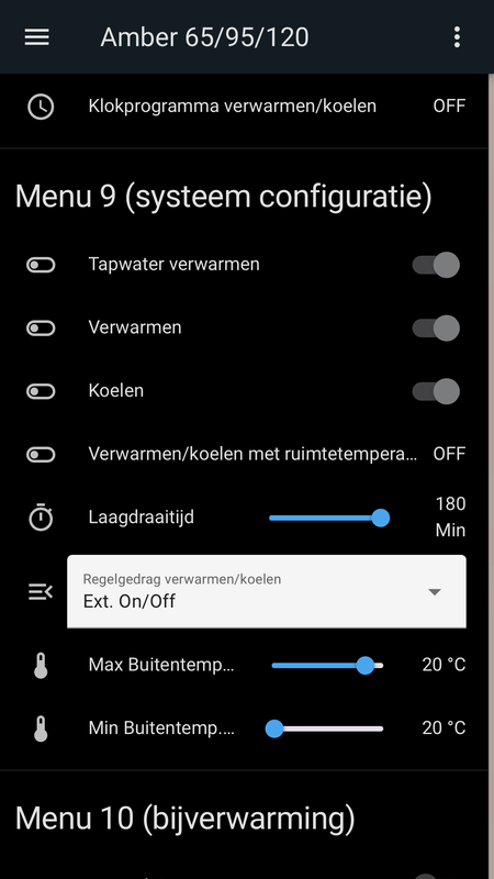

Ik weet niet of dit al kan, maar dit zou wel een hele toffe uitbreidingen zijn op modbus:
* Heating aan/uit (geen relais nodig)
* Koelen aan/uit (geen relais nodig)
* Tapwater aan/uit
* SG Ready uit/aan/boost
Verzoek hiervoor is al enige tijd geleden gedaan.
Tapwater kan al.(via de HA integratie)
Afbeeldingslocatie: https://tweakers.net/i/81Jpz8LTO8OX6_Aph2uRBykuViQ=/x800/filters:strip_exif()/f/image/huDT9dc5ulMPxmEaf6YUXbg8.png?f=fotoalbum_large
Van de ongeveer 180 menu items zijn er 161 uit te lezen en ongeveer 50 zijn er ook schrijfbaar.
Deze kun je via de Home Assistent integratie bedienen.
https://github.com/remmob/itho_amber

Als je versie 2.29 draait en je iets via de
Modbus schrijft dan wordt (helaas) het tijdschema legionella aangepast. Niet een groot probleem maar toch een foutje. (wordt overigens in future update aangepast)
En heel eerlijk ik zet het niet eens meer terug,
Draait hier gewoon 3x per week legionella.
Start ik om de zelfde tijd als dat het normale programma smorgens start dan doet hij dat in een run en kost het weinig extra.
Draai je v2.26 dan heb je daar geen last van.
En is via de LeeJoow module of mijn HA integratie prima uit te lezen en schrijven.

  • Wolk1
  • Registratie: Februari 2020
  • Laatst online: 15-11 18:58
Stoker schreef op woensdag 18 september 2024 @ 07:01:
Ik snap je boze gezichtje niet helemaal.
Versie 2.26 of ouder zijn prima versies waarmee de woning ook heel goed mee kan verwarmen. Ik de praktijk ga je misschien 1 of 2x per jaar je tapwater niet opwarmen met de warmtepomp, maar met de backup. (Ga er vanuit dat je niet je cv water gaat opwarmen tot 50+)
Als je een auto koopt met software 2.26 waarmee hij op 200 begrenst is en er komt een jaar later een face lift uit die met dezelfde hardware, maar software 2.29 205km p uur kan. Dan is dat toch zo?
Itho heeft inmiddels een face lift op de markt
Gebracht, kabel van de Ta verlengd, voetjes aangepast; aan de binnen- en buitenunit zitten minimale verschillen.
Als ik mijn auto wil laten updaten, ook al is deze geïmporteerd, kan ik tegen betaling een update laten uitvoeren bij de dealer. Dat gaat in dit geval niet door de houding van Itho. Als ik dit vooraf wist, had ik wellicht een andere keuze gemaakt.
Het zou beter geweest zijn als de update openbaar was, op eigen risico.
