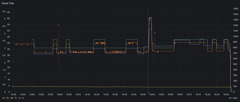

  • Razor109
  • Laatst online: 29-10 20:44
bommer schreef op dinsdag 5 december 2023 @ 15:58:
De frquentie is idd niet recht evenredig.
Bij sww/dhw blijft de hele run de frequentie gelijk en loopt het vermogen op, naarmate een hogere temperatuur nodig is.
Ik heb toch eens de gegevens nagekeken en kom toch op het volgende:
Vanmiddag bij moment dat de 4gr gepasseerd werd.
Vanaf blauwe lijn wordt de buitentemperatuur gemeten door Amber 4.0 graden. Daarvoor was het net erboven Er komt even een piek in compressor en nadien loopt hij met zelfde freq en amperage zowat 150 watt hoger. Zonder verschil in aanvoertemp of deltaT. 0,1 graad verschil in buitentemp kan dit verschil niet verklaren dan zpou het wel geleidelijk veranderen. Enige wat ik kan bedenken is het inschakelen van de antivorst bescherming. Zo te zien wel bij 4graden en niet bij 5.
Gegevens bij A en B
A:
36Hz
686watt
2.7A
4.2 gr C
B:
36Hz
830watt
2.8A
4.0 gr C
0,1A verschil verklaard hooguit 20watt bij 220v volgens mij niet de 144 watt.
Afbeeldingslocatie: https://tweakers.net/i/j_ytATS3hkw5qObcgB_7601u0xk=/800x/filters:strip_exif()/f/image/D743JFxsQnJpW0rgs3t7HVi7.png?f=fotoalbum_large
Eventueel dat lint met een interval schakelen zou al schelen.

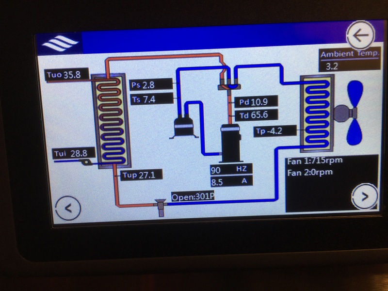

  • Dorusk
  • Registratie: November 2023
  • Laatst online: 02-03-2025
Wie kan mij op het goede spoor zetten bij het volgende:
Tijdens de afgelopen dagen met temperaturen rond het vriespunt bleef Tc van onze Amber 95 bij de in deze topic geadviseerde instellingen (M1.7: 0; M1.12: 31) hangen op 28 graden. De gewenste ruimtetemperatuur van 20 graden werd daardoor niet bereikt. Tc wordt gemeten op een koppeling in de aanvoerleiding. naar het warmteafgifte systeem en achter het schakelvat. Ik heb uiteindelijk de M1.11 t/m M1.15 verhoogd tot de temperaturen uit de handleiding M1.12: 37 graden!!. Helaas blijft de Tc hangen op 28,5 graden. De retour temperatuur heb ik gemeten op 25 graden. Ik krijg de te verwarmen ruimtes niet op 20 graden. Wat doe ik fout?
Zie de afbeeldingen hieronder.
Afbeeldingslocatie: https://tweakers.net/i/P8mMyEPwuzfNP1l9wJU_NCX-e6s=/800x/filters:strip_icc():strip_exif()/f/image/Fyy85nZx4JsmRWDgX2NVzrNp.jpg?f=fotoalbum_large
Afbeeldingslocatie: https://tweakers.net/i/TbtUz_Y6vWpNiw6Zfz4P4B7HZrs=/800x/filters:strip_icc():strip_exif()/f/image/TZd3p0NBBwrpWXnWy0O9M3wo.jpg?f=fotoalbum_large
Afbeeldingslocatie: https://tweakers.net/i/XcBoHVx4gSmayf405iThydlK9K4=/800x/filters:strip_icc():strip_exif()/f/image/JRYnwZs5EG3YdbJFllfGWiL7.jpg?f=fotoalbum_large
  • Dorusk
Herstel: Tc ging naar 30,8 graden i.p.v. 28,5.

  • bommer
  • Laatst online: 17:23
bommer
Dorusk schreef op dinsdag 5 december 2023 @ 22:37:
Belangrijk is dat de tc sensor goed contact maakt, gebruik evt warmte pasta. En isoleer hem ook, dat maakte bij mij veel verschil uit.
Solar Edge 9800WP O/W - Itho Amber 95 | Systeem integrator meet en regeltechniek & KNX | projecterings deskundige CCTV & Inbraaksignalering systemen | Meet- en regeltechniek in de klimaatbeheersing (MRK-A)

Razor109 schreef op dinsdag 5 december 2023 @ 19:48:
Gegevens bij A en B
A:
36Hz
686watt
2.7A
4.2 gr C
B:
36Hz
830watt
2.8A
4.0 gr C

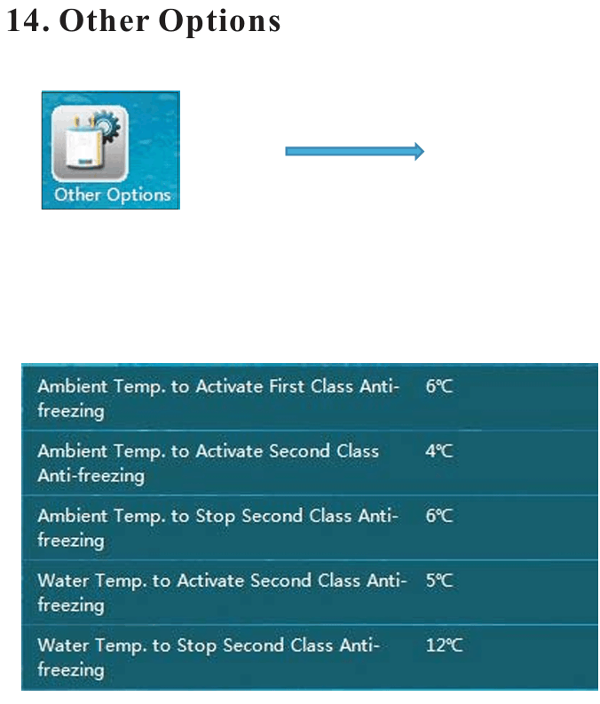

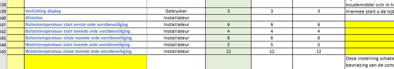

Ik heb gisteravond meteen even terplaatse gekeken en ik kan bevestigen dat de bodemplaatverwarming gewoon continu aan staat, en de defrost was ongeveer 1,5uur geleden. Het is dus niet zo dat deze alleen even aan springt 5 a 10min tijdens en na een defrost cyclus. Het verwarmingslint is gewoon warm. Ook vanochtend was deze gewoon warm. Persoonlijk lijkt mij dit overbodig, maar kan niet direct inschatten wat er gebeurd qua bevriezing/temperatuur direct onder de verdamper door het ontrekken van de warmte uit de buitenlucht, want onder aan de verdamper zit ook gewoon bijna continu ijs, ook na een defrost.
Verder ben ik van mening dat antivorstbeveiliging niet geactiveerd is. Deze staat bijvoorbeeld wel in de functielijst, maar is niet terug te vinden in het menu.
Afbeeldingslocatie: https://tweakers.net/i/VsHxavjDbj5AHwwrygPwpsV8CWw=/800x/filters:strip_exif()/f/image/JzPR49qyaPcuelN1RwrTTye9.png?f=fotoalbum_large
In andere (merken) warmtepompen met een zelfde bedienig en gelijke functiecodes is dit gewoon in te stellen. Daar kan dus gewoon ingesteld worden dat de CV pomp ingeschakeld wordt bij een bepaalde buitentemperatuur (zoals ook in "onze" functielijst staat) en pas een 2e beveiliging ingeschakeld wordt bij een watertemperatuur. Uit ervaring weet ik dat dat bij mij in ieder geval dus niet gebeurd.
Ik zou graag wat meer duidelijkheid van Itho Daalderop willen horen wat de gedachte/reden hiervan is??
Ik wil niet zeggen dat ik er nu direct op zit te wachten dat de compressor echt gestart wordt wanneer de buitentemperatuur onder de 4°C zakt (maar het lijkt mij dat de compressor niet gestart wordt wanneer de watertempratuur nog boven de 12°C is, wat voorlopig zo zal zijn als af en toe de CV-pomp gestart wordt), maar zou toch wel graag willen dat de CV-pomp kort gestart wordt voordat het systeem leeg loopt.
Afbeeldingslocatie: https://tweakers.net/i/yfmd25Bx_k8arPVlcxAagtB92Es=/full-fit-in/4000x4000/filters:no_upscale():fill(white):strip_exif()/f/image/PvAcezaxdElF3ZLKtPNZjnuH.png?f=user_large
Afbeeldingslocatie: https://tweakers.net/i/BxbCjr80wmkMFYLTRo_bFOjdNiE=/800x/filters:strip_exif()/f/image/kqDsOgwUzuqBYFY916yiUXeF.png?f=fotoalbum_large
Itho Daalderop Amber 95

mischa402 schreef op woensdag 6 december 2023 @ 08:09:
Zodra JvdB terug is van vakantie neem ik het met hem op. Overigens had jij een van de eerste exemplaren en is het dus niet onmogelijk dat latere exemplaren al zijn aangepast door een update.

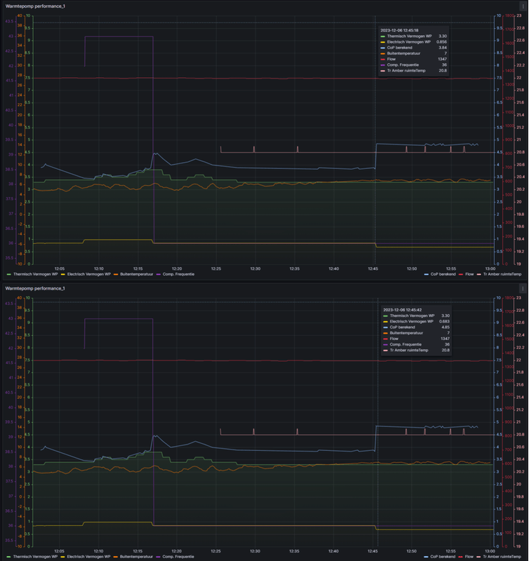

isalenedean schreef op woensdag 6 december 2023 @ 10:30:
@mischa402 @Carboy54 , ik weet niet welke versie ik heb, maar ook hier staat van <4° het lint continu aan, aan het eind vd dag tikt dat toch lekker aan 200w x 24 uur.
Zou fijn zijn als die alleen schakelt tijdens en een korte periode na de defrost.
Nu boven de 6° is die weer uit zie foto[Afbeelding]
Weet je zkr dat het element ook aan is als er geen warmtevraag is, dus contact verwarmen niet gemaakt?
Want ik weet zeker dat dat bij mij niet gebeurt.
@mischa402 en ik (ook Mischa) hebben beide de eerste units.
@bommer nee je hebt gelijk, alleen als de warmtevraag er is staat continu de 200W erbij, toch raar want dan produceer je al warmte. wat is dan het nut om het lint mee te laten lopen, want de wp loopt toch bij mij ca 3/4 vd dag op een laag pitje.
[ Voor 15% gewijzigd door isalenedean op 06-12-2023 11:00 ]

isalenedean schreef op woensdag 6 december 2023 @ 10:58:
@bommer nee je hebt gelijk, alleen als de warmtevraag er is staat continu de 200W erbij.
Als de Amber 24 uur draait bij jouw dan loopt het wel op, gelukkig is dat hier niet zo.
Daarbij is het totaal elektrisch opgenomen vermogen in lijn met mijn vorige gas verbruik.
Met een gemiddelde COP van 3 rond het vriespunt voor het hele systeem, extra pomp, meters ect.
klaag ik niet.

Zojuist is volgens mij de bodemplaat verwarming uitgeschakeld en volgens mij is dat pas bij 7°C wat ik ook in een ander technisch docoment heb zien staan.
Moet wel zeggen dat de COP van 3.88 naar 4,85 (blauwe lijn) springt en dat behoorlijk veel vind. Ik hoop dan maar dat het ook echt nodig is om die continu bij te hebben staan.
Het is niet duidelijk te lezen, maar het geleverde vermogen is 3.3kW (groene vlak), het opgenomen vermogen gaat van 0,856kW naar 0,683kW, dit is dus 170W (gele lijn).
Frequentie blijft gelijk op 36Hz.
Afbeeldingslocatie: https://tweakers.net/i/4i99psQLnS0fiHZdsOXMxlSmzEg=/x800/filters:strip_exif()/f/image/cvuqa5zrO4xRdrtxJIAcVmel.png?f=fotoalbum_large

Breaking news
Inmiddels heb ik een uitvoerig gesprek gehad met de productmanager van Itho naar aanleiding van een aantal zaken die hier veelvuldig en in herhaling worden beschreven en waarbij niet Amber gebruikers vaak maar lustig op los fantaseren zonder bekend te zijn met de huidige stand van zaken.
- de gepubliceerde cijfers van de KIWA zijn onjuist. Dit is inmiddels toegegeven door de Kiwa en in week 51 komt er een nieuwe testronde met een uitslag ergens in maart 2024. Itho heeft dit aangevochten en men heeft dit bij de Kiwa erkend. De gehele procedure wordt op verzoek van Itho dus over gedaan. Dit verklaart deels mijn conclusie en die van andere gebruikers dat ik mij bij mijn eigen opstelling dit niet herken in de genoemde problematiek en dit beantwoord de vraag waarom dit allemaal zo lang moet duren. De energielabels zijn gebaseerd op het eco design principe en zijn wel juist.
- Vorstbeveiliging in tegenstelling tot eerdere berichten zijn de huidige instellingen als volgt:
- 1e orde: bij een buitentemperatuur van 6 graden gaat de waterpomp draaien volgens de interval instellingen van de waterpomp. Wij adviseren waterpompinstellingen interval/15 min/ 2minuten.
- 2e orde: bij een TUI temperatuur van 5 graden gaat de compressor draaien tot 12 graden watertemperatuur.
Dit verklaart dat wij zelf van klanten nog geen klachten hebben gehad over leeglopende Caleffi's iets wat bij Panasonic regelmatig gebeurd door een andere regeling.
-Communicatie myheatpump / app bediening de in Azie bestaande mogelijkheden worden hier niet toegepast dit i.v.m. de AVG regelgeving. Er is mij toegezegd dat een aantal bestanden worden vrij geven voor het maken met de gewenste modbus specificaties. @leejoow ook om te schrijven!
-Functielijst momenteel ben ik in bezit van een concept waar ik nog commentaar op lever. Er wordt tijd vrij gemaakt om deze zo snel mogelijk in omloop te brengen.
Wordt vervolgd........

Carboy54 schreef op woensdag 6 december 2023 @ 15:53:
Dat werkt dan waarschijnlijk alleen als de WP ook echt op interval staat rn niet als die staat op "Aan bij vraag" wat ik vreemd zou vinden voor een beveiliging. Want ik ziet het niet gebeuren in ieder geval.
Warmtepomp staat momenteel al uit en sinds 15uur is de buitentemperatuur onder de 5°C maar tot nu toe heeft de waterpomp niet gedraaid?
Zal eens Kijken of het uitmaakt of ik hem op interval zet. Maar nogmaals, een beveiliging zou daar nooit naar moeten kijken.
Afbeeldingslocatie: https://tweakers.net/i/UvSZGFjnXknoChViKVV56jkw-1k=/800x/filters:strip_icc():strip_exif()/f/image/L3vMkcfWP6v3OW0iGZIfZ99o.jpg?f=fotoalbum_large

mischa402
mischa402 schreef op woensdag 6 december 2023 @ 17:05:
UPDATE
Nope, er gebeurt bij mij niets. Staat al een uur of 3 uit, inmiddels meer dan 2 uur onder de 5°C buitentemperatuur en inmiddels ook op interval gezet, dus zou de pomp iedere 15minuten 2 minuten moeten draaien, maar is nog niet gebeurd.

Al die instellingen van de vortsbeveiling zitten (Bij mij in iedergeval) niet in het instellingen menu. Volgens mij hoort dat daar ook gewoon in te staan. Ik wacht het wel af.

Impossibl3 schreef op woensdag 6 december 2023 @ 16:33:
Zouden de cijfers op deze pagina dan wel de goede cijfers zijn? Die liggen immers hoger of hebben ze daar nog niets over los gelaten?
Dit zijn cijfers op basis van een andere methode gemeten. Itho is ervan overtuigd dat de cijfers van Kiwa niet deugen en dan ze aanzienlijk beter zijn dan gepubliceerd. Uiteindelijk zijn deze Kiwa cijfers maatstaf voor de RVO. Ze hebben een nieuw bureau in de arm genomen om hun te vertegewoordigen bij de Kiwa waarbij de Kiwa heeft toegegeven dat er fouten zijn gemaakt. Daarom wordt nu alles opnieuw gedaan. Hun HP-S komt er tenslotte ook veel beter vanaf en komt uit dezelfde fabriek. Week 51 plaatst Kiwa een nieuwe proefopstelling bij de Kiwa en dan begint het hele circus weer opnieuw. 8)7 Dit is ook heel belangrijk item voor Itho in verband met grootschalige bouwprojecten waar zij als marktleider van grondgebonden warmtepompen sterk zijn vertegenwoordigd.
  • Carboy54
  • Registratie: Januari 2017
  • Laatst online: 19:15
Carboy54
Duurzaamheid coach
mischa402 schreef op woensdag 6 december 2023 @ 17:39:
Zijn genoeg wamtepomp merken ( o.a. Panasonic ) waar dat ook niet het geval is. Maar het heeft de volle aandacht en er wordt onderzoek naar gedaan en er is al contact geweest vandaag met de software afdeling van de fabriek. @bommer wordt vervolgd hier.....

ErikVers schreef op woensdag 6 december 2023 @ 20:14:
Dat is precies wat ik ook zat te denken. Mooiste is met data van -5 of kouder en dan gaat het dus om de opwekking van 35graden water. Als ik het goed heb is W35 de gemiddelde temperatuur van je cv water. Dus stel je hebt een deltaT van 4 dan gaat het om outlet 37 en dan de maximale opwekking.
Niet exact wat je vraagt qua temperaturen, mijn aanvoertemperaturen zijn wat lager. Verder is de stooklijn al een aantal keer wat naar beneden bijgesteld, wat je ook ziet aan de CoP die, naarmate het kouder wordt wat hoger licht dan de trendlijn. Verder zijn in deze gegevens de defrost momenten weggefilterd, wat uiteraard ook minder representatief is. Maar wellicht geeft het toch weer wat meer inzicht.
Afbeeldingslocatie: https://tweakers.net/i/qaKxrdw2f4Ce99c-AohfwjDZHcw=/800x/filters:strip_exif()/f/image/FOePCZlS2vH7Q8PnPRQAEoEz.png?f=fotoalbum_large
  • verkeerslicht

Weet iemand misschien wat dit betekent ?
In het vlammetje lijkt een 1 te verschijnen en dan weer een 2.
Heb al in de handleiding gekeken maar hierover staat niks in.
Afbeeldingslocatie: https://tweakers.net/i/QRLPXAboBRf7Ep3tdwuLmJ-WJBQ=/800x/filters:strip_icc():strip_exif()/f/image/EAmfLtnR3UgTg0a0uDHCDJO8.jpg?f=fotoalbum_large
Afbeeldingslocatie: https://tweakers.net/i/woX1Ffq_9GN16An1zL8jr0gHXNA=/x800/filters:strip_icc():strip_exif()/f/image/fa6ARZWpnWFYtAYODP8d2zxP.jpg?f=fotoalbum_large

camel1987 schreef op woensdag 6 december 2023 @ 21:18:
Heb je misschien 2 zones, dus dat hij de ene keer zone 1 aan het verwarmen is en dan zone 2? Heb anders geen idee en heb het ook nog nooit gezien.
Wellicht het backup element? Want je vraagt 41°C maar je aanvoer is maar 34°C, dus denk dat hij het even niet trekt en/of dat het te veel tijd kost om het setpoint te bereiken. Kun je het actuele opgenomen vermogen aflezen?

@mischa402
Heb in principe maar 1 zone en het totaal vermogen kan de amber nog niet enkel uitlezen.
Het vermogen liep wel op tot 5500 watt. Dus vermoed dat de buh inschakelde.
Heb mijn amber wel hybride zoals aangegeven maar kan niks terugvinden in de handleiding waar deze nummers mee in verband staan.
Gebruik backup heater? extern / intern Gezien setpoint en TC temperatuur / 90 Hz lijkt mij dat het gevolg.

Ik zie bij mij het veranderen van setpoint +/- 1 -2 graden na geruime tijd.
Afbeeldingslocatie: https://tweakers.net/i/3rHpHrTfOGogImHqrHTYnCUv9Dk=/full-fit-in/4920x3264/filters:max_bytes(3145728):no_upscale():strip_icc():fill(white):strip_exif()/f/image/9EWOgl3Z6uMoD3E1aBio59br.jpg?f=user_large
Kijk eens of je error codes hebt in het menu.
  • camel1987
  • Registratie: September 2018
  • Laatst online: 18:38
@Omebas
Geen idee lijkt mij ook een beter idee of gewoon de cv uit de hybride opstelling halen.
Sinds de amber in hybride staat heeft de ketel enkel storing loop continu te hannisen nu.
Geen enkele error code.
Heb vanochtend nog gekeken toevallig naar dat we allebei rechtop in bed zaten omdat we dachten dat er iemand naar beneden flikkerde.
Het leek wel of er iets door de leidingen heen gedrukt moest worden en dat ga ineens een heel hard geluid.

Carboy54 schreef op woensdag 6 december 2023 @ 22:59:
Die setpoint staat nu op 40 volgens mij is ingesteld door de installateur zo.
Hij moet best flink werken natuurlijk.
Als de temperatuur in huis bereikt is slaat de amber uit voor 2 a 3 uurtjes en gaat dan weer draaien de vloerverdeler is inmiddels aan gepast naar een open verdeler zonder pomp.
Dus vraag me eigen alleen wel af of het zin heeft om op 40 graden op te stoken ?

camel1987 schreef op donderdag 7 december 2023 @ 06:02:
40 graden is erg hoog als aanvoertemp voor vloerverwarming, als je nog veel radiatoren hebt kan het nodig zijn voor de radiatoren te laten functioneren.
Ik zou als je overwegend vvw hebt je stooklijn iig terugzetten.
