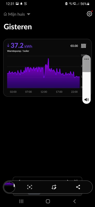

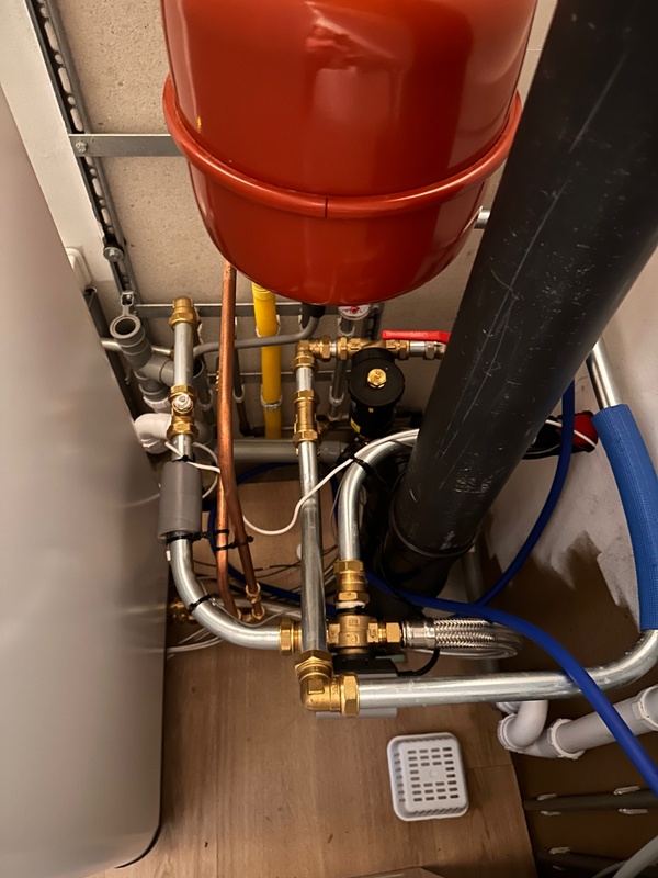

Terugkomend op mijn SWW vat van 240 liter G3. link
Gister zijn wij de hele dag niet thuis geweest, er zijn geen defrosts geweest via het SWW vat (ik lees hem uit in HA). En toch heb ik een verval van 46 graden naar nu 35 graden.
Er werd al aangegeven een foto zegt meer dan duizend woorden dus zie hier een foto van hoe het is aangesloten.
Afbeeldingslocatie: https://tweakers.net/i/BXYYrMvvrM95NbpYvwdXSh0i2MI=/x800/filters:strip_icc():strip_exif()/f/image/TrPNZg9JrR7UDpMlSjoH4eBq.jpg?f=fotoalbum_large
Kleine toelichting. Rechts via de knieschotten komt de leidingen vanaf de amber binnen.

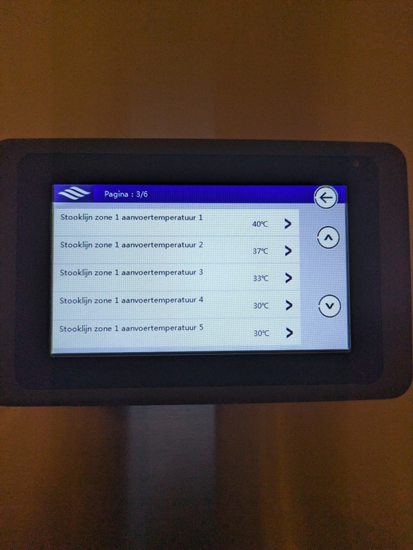

camel1987 schreef op donderdag 7 december 2023 @ 06:02:
Die setpoint staat nu op 40 volgens mij is ingesteld door de installateur zo.
Hij moet best flink werken natuurlijk.
Als de temperatuur in huis bereikt is slaat de amber uit voor 2 a 3 uurtjes en gaat dan weer draaien de vloerverdeler is inmiddels aan gepast naar een open verdeler zonder pomp.
Dus vraag me eigen alleen wel af of het zin heeft om op 40 graden op te stoken ?
Is dat nog zo'n oude installateur die ook de CV-ketels nog op 80°C zet? Is wel erg hoog, Waar stond eerst, toen je nog een gesloten verdeler voor de VVW had, de temperatuur op ingesteld? Ik denk dat je sowieso de stooklijn wel om laag kan zetten. Ik zo beginnen om deze voorlopig ergens rond de 30°C te zetten en eens kijken wat er gebeurt. Als het erg lang duurt voordat het warm wordt of dat het helemaal niet warm wordt stel je continu, in stappen van 1°C, de stooklijn bij. Geef het uiteraard wel de tijd.

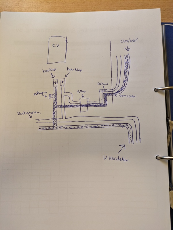

Heb even snel zoals de situatie nu thuis is op het werk een tekening gemaakt zoals het nu zit hopelijk kan je er een beetje wijs uit.
Bij de amber zitten natuurlijk nog de vorstbeveiligingen aangesloten maar die hebben niks met de cv te maken natuurlijk.
@Razor109
Heb op de bovenverdieping nog een normale t20 radiator hangen en in de badkamer een t11 deze worden in de toekomst vervangen voor jaga's.
Worden ook nog 2 kleine jaga's bij geplaatst op de slaapkamers van de kinderen. Maar dat is nu op dit probleem niet van toepassing natuurlijk.
Afbeeldingslocatie: https://tweakers.net/i/CkpihN-XIfwFeF39RDaQVQH2BK4=/x800/filters:strip_icc():strip_exif()/f/image/jrVYSLxGy7vLZWLd5wEJTR62.jpg?f=fotoalbum_large

Wat is het nut van zowel een keerklep in aanvoer als retour bij cv? Die leiding zit toch doorverbonden je hoeft hem maar op 1 plek te blokkeren.
Ik ben geen installateur maar ik zou die keerklep in de aanvoer verplaatsen naar de retour bij Amber zoals ook wordt geadviseerd dacht ik.
Je ketel pompt nu warmwater over de Amber via de aanvoer terug over de retour. Dat lijkt me al zinloos.

Ziet er uit als een verkeerd geplaatste keerklep. die van de cv doen nu beiden hetzelfde.
Keerklep op aanvoer cv verplaatsen naar retour van amber.
Zoals @Razor109 al aangeeft kan de cv over de wp heen pompen, dit is niet gewenst qua temperatuur ook.

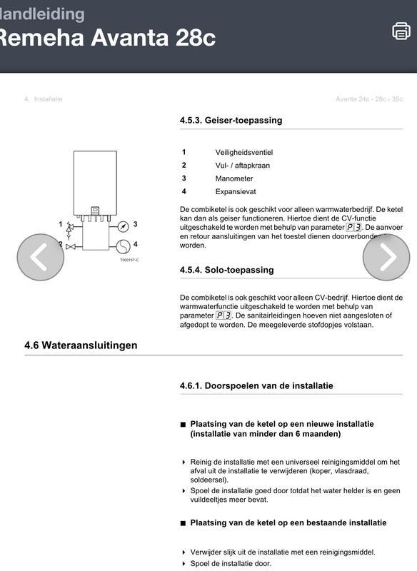

Jij had toch uitsluitend je gasketel er nog aanhangen voor het tapwater?
Indien ja ? , kan je de verwarmingsfunctie van de gasketel dan niet gewoon uitzetten.?
Die keerkleppen zou ik mij even niet zo druk om maken.
En achter de Amber zit ook al direkt een keerklep , deze wordt zelfs meegeleverd in de doos.
En een keerklep schakeld niet !
Dat is gewoon een passief ding , die installateur lult maar wat.

Een avanta heeft een werkend cv circuit nodig om tapwater te maken.
De cv functie kan je inderdaad gewoon uitschakelen in de instellingen.

Misschien die keerkleppen bij cv er net uit halen dan.. althans ik heb mijn cv voor sww en alleen een keerklep bij de Amber in retour.
Op je ketel staat de cv modus uit neem ik aan?
Nu heeft je cv geen mogelijkheid tot flow op het moment dat de WP loopt en krijg je storingen lijkt me.
Laat Amber het water gewoon over je cv pompen dat maakt niet veel uit en je ketel heeft altijd flow wanneer nodig.
Alternatief een bypass voor het cv circuit.
Edit: zal er wel aanliggen of de pomp van cv gaat lopen dat zal wel anders had je geen storingen. Dan is een bypass achter de keerkleppen ws beter. De flow over je cv gedeelte dat de pomp van Amber veroorzaakt zonder keerkleppen is tegengesteld aan die van de pomp van je CV volgens mij.

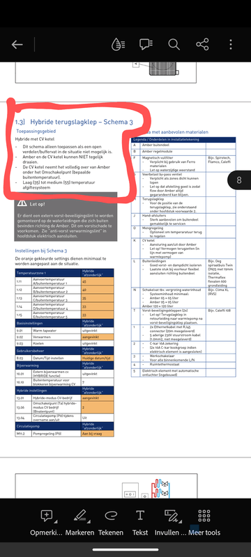

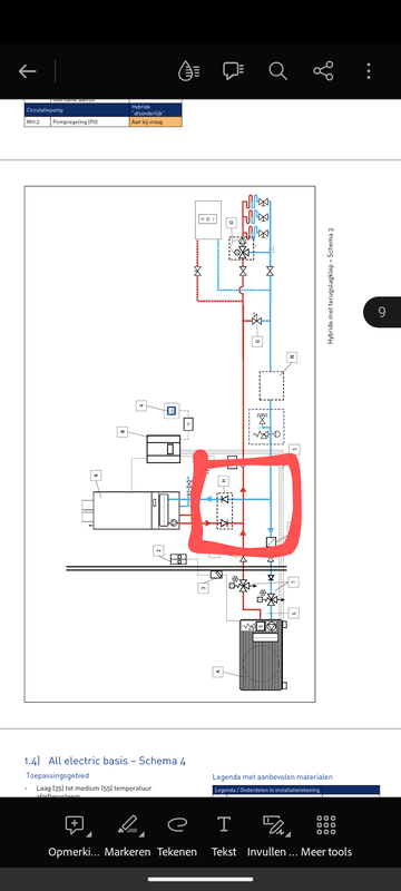

Even nog een vraagje ik heb nu dus mijn cv ketel aangesloten op de amber.
Ik heb geen open verdeler of een buffervat.
Er zit 55m² vloerverwarming met een kunstof henco verdeler (een open verdeler dus) op aangesloten en 2 radiatoren.
Welk schema uit het hulpdocument moet er nu aan gehouden worden ?
Afbeeldingslocatie: https://tweakers.net/i/M1kRyTBjsvjAWmJCrFVqWttvGDo=/x800/filters:strip_exif()/f/image/wuzitMnYfHBiHb7sGuIJz8fD.png?f=fotoalbum_large
Afbeeldingslocatie: https://tweakers.net/i/WAUfv29g8i9i4_tuEFNLB5Y2CS4=/x800/filters:strip_exif()/f/image/nx0QopeeE7T8EYv1pEEDz7EZ.png?f=fotoalbum_large
Hij is nu als schema 3 aangesloten bij mij maar volgens mij lees ik hierop af in de tekst rood gemarkeerd dat dit dus niet in mijn situatie het geval is of lees ik dit nu echt verkeerd af ?

camel1987 schreef op donderdag 7 december 2023 @ 08:32:
@Omebas
Doe ik vanavond als ik thuis ben.
De installateur zegt zelf ook dat waarschijnlijk wat razor aangeeft hierboven dat de keerklep dichtslaat omdat de pompen cv en amber elkaar tegenwerken.
Hij ging het voorleggen bij Itho.
Het liefst gooi ik die amber weer gewoon van het dak af met al het gezeur wat we nu al gehad hebben 🤦🏻.
Bij schema 3 staat duidelijk dat pomp van cv en Amber niet gelijktijdig mogen draaien, anders schema 1 of 2 met open verdeler of buffervat gebruiken.
Je installateur geeft al aan dat het kan dat ze beide gelijk draaien. Dus dan klopt schema 3 niet.
Ik weet niet exact wel model cv je hebt, maar als je cv de pomp aangooit om sww te maken (ws om restwarmte kwijt te komen) dan heb je dit probleem.
Je sww regeling gaat direct via de cv en Amber heeft er volgens mij geen weet van en draait mooi door. Dan werken de pompen elkaar tegen en slaat er een klep dicht of krijg je storing.

camel1987 schreef op donderdag 7 december 2023 @ 10:31:
@Jan2023
De cv hangt er enkel nog voor de sww inderdaad.
Mooi , dan kan je de term Hybride gewoon vergeten !
Dat is bij jou niet het geval , denk dat de aansturing ook niet gerealiseerd is door de installateur.
Gewoon vergeten dat Hybride.
Zoals het nu aangesloten is , is naar mijn mening goed.
Je moet alleen zien te voorkomen dat de gasketel nu gaat verwarmen , dat botst .
De elektrische elementen in de Amber zijn je backup.
Zet die ketel uit op cv gedeelte , zomerstand of aanwezig thermosstaat heel laag.
En 40 graden voor je amber zou ik ook verlagen.
Even heel simpel , als je op het display van de binnenunit drukt op het huis, kan je al heel eenvoudig min 3 graden naar beneden.
Amber 95 sinds 10 / 2023 en 9 x 365 Wp glas / glas solarwatt

camel1987 schreef op donderdag 7 december 2023 @ 12:59:
Nu snap ik de verwarring, er staan 2 keerkleppen ingetekend bij de cv.
@Carboy54 , moeten er 2 in? :?
@Jojan265 hier hier al eens wat gegevens over verzameld: Jojan265 in "LG Therma (Monoblock) warmtepompen topic - Deel 1"
@camel1987 , de keerklep bij de amber zit er ook gewoon tussen toch?

@camel1987 Waarom koppelen ze de CV niet los van het CV circuit. Als je de retour en aanvoer koppelt (wel expansievat en vulopening aangesloten houden) werkt het ook, heb ik hier ook gedaan.

camel1987 schreef op donderdag 7 december 2023 @ 14:00:
@Jan2023
Dat installatiehulpdocument is heel verwarrend iig.
In principe zoals nu overlegd met de installateur gaat de amber gewoon dienen voor het verwarmen.
Dus wat je al aangeeft de term hybride vergeten.
@Casper de Boer
De keerklep bij de amber zelf zit ook gewoon gemonteerd ja.
@NRJ020
Moet de Remeha niet minstens een aantal liter inhoud hebben om te functioneren voor het sww
Het is een Remeha avanta 28c
Afbeeldingslocatie: https://tweakers.net/i/HYn7FpikgucbuQHWM3s26uSXA_Q=/x800/filters:strip_icc():strip_exif()/f/image/cZaF5sfxb1BndLVyD7WFwTzX.jpg?f=fotoalbum_large
4.5.3 Geiser functie.
Loskoppelen van je circuit dus volgens handleiding lijkt mij.
In huidige situatie is er tijdens wp bedrijf geen verbinding mogelijk tussen aanvoer en retour van cv volgens mij. Ws is de pomp van Amber krachtiger en drukt de kleppen dicht.
[ Voor 8% gewijzigd door Razor109 op 07-12-2023 14:32 ]

Casper de Boer schreef op donderdag 7 december 2023 @ 13:23:
In de meegeleverde manual staat dat achterin prima omschreven. In de warme leiding meestal een keerklep bij de cv afhankelijk van de in de cv aanwezige driewegklep. Als die standaard staat op sww is dat niet nodig. Bij de warmtepomp is dat niet nodig omdat de standaard meegeleverde klep in de aanvoer is gemonteerd ivm R290. Dit alles om het rondpompen van warm water te voorkomen waardoor de warmtepomp en de cv niet goed kunnen functioneren.

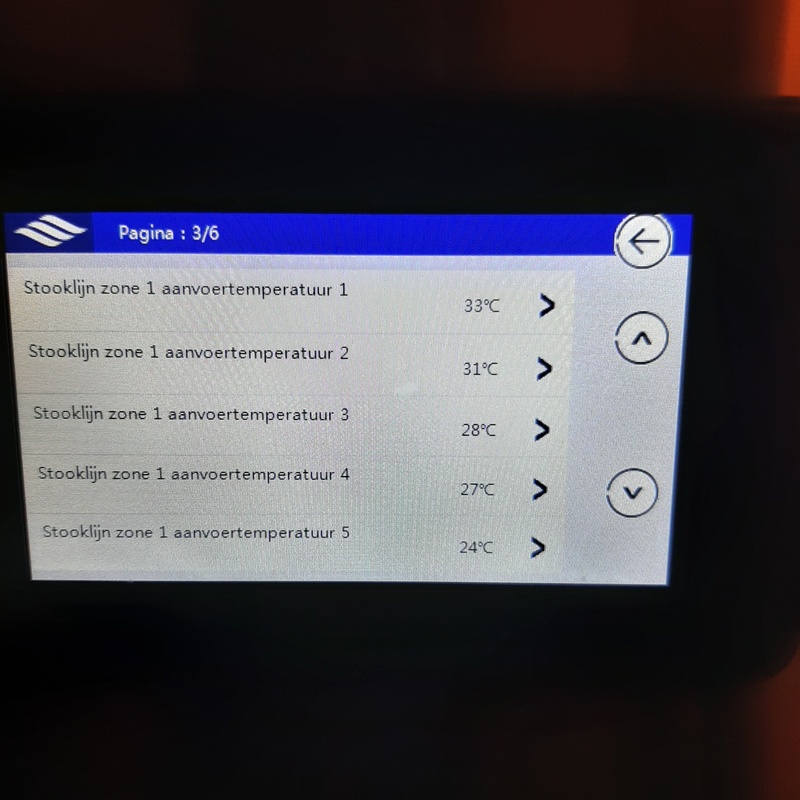

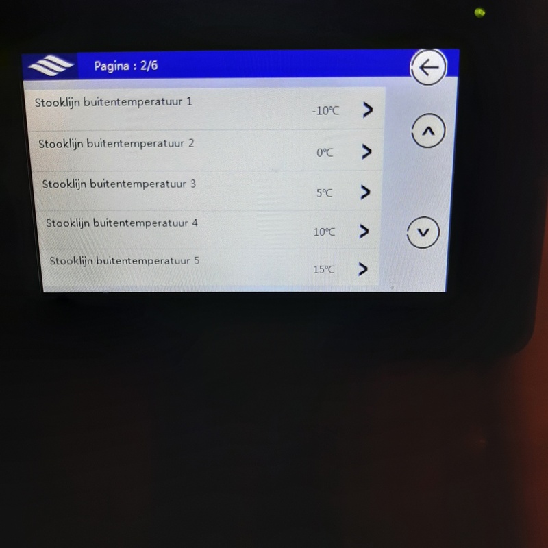

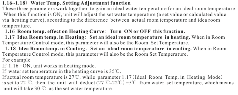

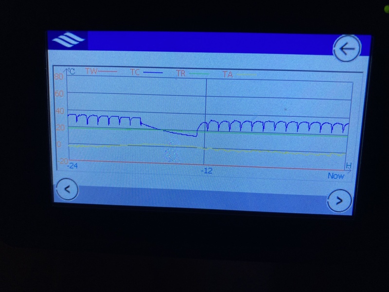

We hebben de cv nu uitgeschakeld dus de hybride uitgezet in de amber.
Ook hebben we een aantal temperaturen gewijzigd en de kabel thermostaat die doorverbonden was van de cv naar de amber losgekoppeld.
Dus in principe moet de amber nu niks meer van de cv vragen en ik kan niks meer vragen want er zit niks meer aan gekoppeld enkel op warm water vraag moet hij nu nog reageren.
Deze instellingen hebben we ook veranderd dus nu even kijken wat het doet.

Daros schreef op donderdag 7 december 2023 @ 08:32:
Staat de Amber hoger dan de boiler?

Ik had vandaag nog een tip gegeven hoe je snel en eenvoudig je stooklijn kan corrigeren.
Maar je kreeg zoveel info vandaag
Als je op het display van de binnenunit klikt midden op het huis , kan je snel plus of min 3 graden de stooklijn corrigeren.

Omebas schreef op woensdag 6 december 2023 @ 20:12:
Zet de thermostaat eens een halve graad hoger en de stooklijn een graad lager.
Wat is het verschil nu tussen aanvoer en retour temperatuur?
Volgens mij is verschil rond de 5 (momenteel 3) graden, zal de stooklijn eens een grade lager zetten en thermostaat halve hoger. Nadat erik was geweest (en de pomp zachter had gezet) zag je de amber ook steeds netjes in de richting van de 36hrz gaan. Maar sinds de temp onder nul komt moet die er hard voor werken blijkbaar.
Nog een grafiekje van zondag:
Afbeeldingslocatie: https://tweakers.net/i/fL4Haxyvsy5o0WW7d5P3SdslCE4=/800x/filters:strip_icc():strip_exif()/f/image/Nw57Uq9Urveo9P7QYViLsdMc.jpg?f=fotoalbum_large
Afbeeldingslocatie: https://tweakers.net/i/mVa7J5J7lTypTTbIkWHeLc_DTuw=/800x/filters:strip_icc():strip_exif()/f/image/az8ExrErTIxpuVLgNtoEIXp0.jpg?f=fotoalbum_large
9.000wp - Atlantic Explorer V4 270 - Itho Amber 120 - Victron MP 5000 GX 15kWh Eel

Dracoplasm schreef op vrijdag 8 december 2023 @ 07:39:
Volgens mij is verschil rond de 5 graden, zal de stooklijn eens een grade lager zetten en thermostaat halve hoger. Nadat erik was geweest (en de pomp zachter had gezet) zag je de amber ook steeds netjes in de richting van de 36hrz gaan. Maar sinds de temp onder nul komt moet die er hard voor werken blijkbaar.
Zie allemaal defrosts. Yes defrosttime dus. Laat het maar kouder worden dan krijg je boven de 36 Hz een rechte lijn. 😁

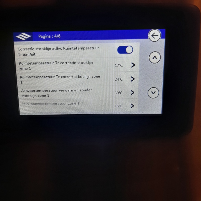

mischa402
Gisteren nogmaals met de Naregeling op basis van ruimtetemperatuursensor M1.16 getest. In tegenstelling wat ik eerder melde doet deze het wel en zoals @Carboy54 ook melde gaat dit geleidelijk en kost het enige tijd voordat de wenswaarde van de stooklijn veranderd.
Wellicht goed om te weten, maar niet direct een grote issue m.b.t. Naregeling op basis van ruimtetemperatuursensor M1.16.
De Naregeling op basis van ruimtetemperatuursensor M1.16 geeft niet zoals omschreven in de funtielijst een correctie van 1°C of 2°C op de stooklijn aan de hand van de binnentemperatuursensor (Tr) t.o.v. het Ruimtetemperatuur setpoint voor verwarmen M1.17/M1.18, maar verhoogd/verlaagd de stooklijn met dezelfde hoeveelheid als de afwijking die er is tussen de gemeten waarden bij binnentemperatuursensor (Tr) en de ingestelde waarde.
Dus stel je bent op vakantie en zet de thermostaat bijv. op 15°C en je komt terug en zet de thermostaat weer op bijv. 21°C en de geweest en bij het Ruimtetemperatuur setpoint voor verwarmen M1.17/M1.18 heb je 21°C ingesteld, zal de stooklijn met 6°C verhoogd worden. Op zich is dit een mooie functie wat een soort booster is, om je huis weer wat sneller/beter op temperatuur te krijgen.
Uiteraard zal die stooklijn dan ook in dezelfde mate verhoogd worden als je huis afgekoeld is tot die 15°C en de thermostaat daarop aanspringt om te voorkomen dat je huis nog verder afkoelt, dit is dan weer minder gunstig, want in dit geval wil je je huis gewoon op 15°C houden en niet met de verhoogde stooklijn draaien.
Uiteraard werkt dit ook zo met koelen, dus dat is wellicht belangrijk om in de gaten te houden om condensatie te voorkomen, want als het dan in huis 30°C is en de instelling staat op 24°C wordt er hier dus ook een correctie gegeven van -6°C op de stooklijn. Het is dus belangrijk om de instelling van Minimale temperatuurbegrenzing M1.20 niet te laag te zetten!
@Carboy54 wellicht kan je dit direct laten aanpassen in de functie/instelling lijst. Ook zou het mooi zijn, als de diverse modbus adressen worden vrijgegeven worden en er ook geschreven mag worden om diverse setpoints te wijzigen, ook deze er bij zit, zodat dit vanaf afstand ingesteld kan worden.
Afbeeldingslocatie: https://tweakers.net/i/c92mGsI2f7jodbK_27IT8g1c56Q=/800x/filters:strip_exif()/f/image/3yZFNFAEqpnlK92xqbkEAUg8.png?f=fotoalbum_large

mischa402 schreef op vrijdag 8 december 2023 @ 10:35:
Bedankt voor het uitleggen van deze functie. Het is heel logisch wat je schrijft.
Voor mij is dit het grootste nadeel van de losse thermostaat die wij bij de Amber gebruiken. Als ik op vakantie ga, moet ik nu de thermostaat in de woonkamer veranderen en vervolgens ook de stooklijn op de Amber binnenunit. Als ik alleen de thermostaat doe, staat de stooklijn veel te hoog.
Naar mijn mening zou het veel logischer zijn als het regelsysteem voor de stooklijn en de thermostaat één geheel vormen. Het thermostaatinstelpunt en M1.17/M1.18 moeten eigenlijk altijd hetzelfde zijn, toch?

argafal schreef op vrijdag 8 december 2023 @ 10:50:
Dat zou ook mijn voorkeur hebben. Eigenlijk een soort Opentherm principe. Dat de stooklijn correctie afhankelijk is van de ruitetemperatuur. In feite is dat ook zo, alleen werken we nu dus met 2 verschillende sensoren.
Als deze instelling via modbus wordt vrijgegeven zou je met de thermostaat instelling dezelfde waarde kunnen sturen naar M1.17.
Wie weet in de toekomst.
Mischa bedankt. Omdat ik niet in NL was de afgelopen week kon ik de wijzigingen niet doorgeven inzake de functielijst. Het concept wat ik nu heb ga ik dit weekeinde aanpassen en naar Itho versturen.
Voor wat betreft het stroomverbruik van de bodemverwarming heb ik gisteravond nieuwschierig bij thuiskomst bij 1 graad boven 0 mijn vinger even via de gaten in de onderzijde van de Amber gestoken en het verwamingslint was gewoon koud zoals het hoort bij mij daar had ik geen grafieken voor nodig :-)
Mischa ik constateer dat niet. Ik kwam inderdaad gisteren thuis met 17 graden binnen en gewenst gezet naar 21 en zag na enige tijd dat mijn setpoint was aangepast met 2 graden en niet met 4 zoals jij nu stelt. Dus precies zoals eerder omschgreven door Itho:

mischa402 schreef op vrijdag 8 december 2023 @ 10:56:
Ook in de andere richting mislukt dit: stel dat mijn moeder een tijdje mijn huis komt gebruiken terwijl ik zelf weg ben. Ze houdt van warm. Dus loopt ze naar de thermostaat in de woonkamer en zet deze hoger. Maar dat verandert niets aan M1.17. Dus nu Amber langer loopt, wordt het warmer. Als gevolg daarvan zet Amber de stooklijn lager terwijl de thermostaat om meer warmte vraagt. Er gebeurt dus het tegenovergestelde van wat er moet gebeuren. Eigenlijk zou ik mijn moeder moeten leren om naar de Amber binnenunit te gaan en M1.17 te verhogen en dan ook de thermostaat in de woonkamer. En als ze het 's avonds zachter wil zetten, moet ze beide stappen opnieuw herhalen. Heb ik dat goed begrepen? Is dit echt wat Itho Daalderop wilde?

Dus hoe kan ik dit gebruiksvriendelijk doen ("een knop aan de muur")?
Eén manier is om de stooklijn te hoog in te stellen en de kamertemperatuurcompensatie M1.16 uit te schakelen. Vervolgens kunnen bezoekers via de thermostaat aan/uit de gewenste temperatuur instellen... Maar dit eist een veel te hoge stooklijn en gaat ten koste van aanzienlijk rendementsverlies. Of hoe kan ik dit anders gemakkelijk maken voor bezoekers (of zelfs voor mezelf)?
  • ArnoudN
  • Registratie: Oktober 2018
  • Laatst online: 13:44
argafal schreef op vrijdag 8 december 2023 @ 11:05:
Misschien begrijp ik het niet goed, maar waarom zou je de ruimtetemperatuursensor nog gebruiken als je een thermostaat hebt?
Die stuurt wel een simpele aan/uit naar de binnenunit, maar als de temperatuur redelijk constant is (zoals bij vloerverwarming gebruikelijk), is dat op zich toch voldoende?
Maar wellicht zie ik het verkeerd?
XC40 P8 - Wallbox Copper SB
  • argafal
  • Registratie: Juni 2022
  • Laatst online: 05-05 21:57
ArnoudN schreef op vrijdag 8 december 2023 @ 11:30:
Bij een goed werkend systeem wordt de stooklijn zo ingesteld dat de woning op de gewenste temperatuur blijft terwijl de warmtepomp continu draait. Als de stooklijn hetzelfde blijft (M1.16/ruimtetemperatuurcorrectie off) maar het instelpunt van de thermostaat wordt gewijzigd, resulteert dit in de volgende twee problemen:
  • Verlagen van de thermostaatinstelwaarde (bijvoorbeeld vacantie, feest met veel mensen binnen): De stooklijn is nu te hoog en de thermostaat zal de warmtepomp het grootste deel van de tijd uitgeschakeld houden. Gedurende de periodes dat de warmtepomp draait, draait deze te hoog en daardoor minder efficiënt dan zou kunnen.
  • Verhogen van het thermostaatinstelpunt (bijvoorbeeld bezoekers die het graag warm hebben). De stooklijn is nu te laag. Terwijl de thermostaat om meer warmte blijft vragen, krijgt hij deze nooit.
De ruimtetemperatuurcompensatie is bedoeld om de stooklijn aan te passen. Maar omdat M1.17 niet samen met het thermostaatinstelpunt verandert, gebeurt er in beide gevallen het tegenovergestelde van wat nodig is.

Een andere reden voor de thermostaat is: bij een imperfect afgiftesystemen kan het minimale vermogen niet kwijt als de aanvoertemperatuur te laag is. De thermostaat is dus nodig in de overgangsperiode herfst/lente, maar de compensatie van de kamertemperatuur is nog steeds nuttig om bijvoorbeeld rekening te houden met zeer zonnige (maar koude) dagen tijdens de winter.
Ik heb het gisteren getest.Ruimtetemperatuur was 20,7°C. Stooklijn stond aan de hand van de buitentemperatuur netjes op 29°C te draaien, ik heb toen het ruimtetemperatuursetpoint in de Amber op 25°C gezet (stond op 21°C) om te kijken naar er gebeurt. Na een kwartier of zo (weet de tijdsduur niet exact meer) stond het setpoint op het schermpje van de binnen-unit op 33°C. Er was dus ook daadwerkelijk 4°C bovenop de stooklijn gezet.
Dit komt ook volledig overeen met een andere handleiding. Vind de regel8ng op zich heel logisch en goed, kan alleen tegendraads werken als je zelf vaker de temperatuur aanpast via de thermostaat zoals @argafal beschrijft.

Als ik het goed begrijp, is een verbeterde handleiding van de instellingen in de maak. Echt geweldig :)
In de tussentijd: ik ontdekte dat de HP-95-handleiding veel van de instellingen en hun implicaties veel beter uitlegt dan de Amber-handleiding. De besturingssystemen zijn in veel opzichten identiek. Dus mocht iemand toch nog meer willen lezen over mogelijke instellingen, dan is hier een link naar de HP-55/95/130 handleiding:
https://ithodaalderop.com...-S%2055-95-130%20(nl).pdf
  • argafal
Japio2 schreef op vrijdag 8 december 2023 @ 12:48:
Ben ik te simpel bezig als ik met vakantie ga en dan de stooklijn uitzet en gewoon handmatig een vaste lage (water)temperatuur kies bij 1:19? De boiler kan dan ook wel een stuk kouder.
Ja ik ben het met je eens. U kunt de stooklijn uitschakelen (M1.05 = uit) en een constante aanvoertemperatuur instellen (M1.19). En dan zet je de kamerthermostaat lager naar bijvoorbeeld 15 graden. Maar hoe weet je de juiste waarde voor M1.19 voor binnen 15 graden bij alle buitentemperaturen?
Je zou M1.17 ook op 15 graden kunnen instellen, neem ik aan.
Een hele procedure om te onthouden, en als je het fout hebt en al weg bent, kun je op geen enkele manier voorkomen dat je huis bevriest.
Ik snap je verhaal, maar voor een simpele ziel is dit toch allemaal niet bij te houden? Ik wil gewoon simpel de temperatuur iets omhoog of iets omlaag kunnen zetten met mijn thermostaat, maar dat is dus nagenoeg onmogelijk. Zodra ik iets aanpas moet ik direct allerlei andere instellingen ook aan gaan passen.
Ik heb mijn ruimtesensor nu uitstaan, maar dat is wellicht ook de reden dat mijn unit héél veel staat te draaien. Dit weekend toch maar weer even alle instellingen langs.

Uiteindelijk hoef je deze ruimte temperatuursensor niet perce te gebruiken. Veel warmtepompen hebben dit niet. Er zijn er ook genoeg hier die deze sensor niet hebben aangesloten. En als je redelijk continu je huis warm houdt wordt er ook geen correctie toegepast.

Nee hij stond volop te draaien met ieder uur een defrost. Ik had voor vertrek uit het buitenland mijn PNI thermostaat al op 20 gezet en hij moest dus volop aan de bak gisteravond. En het was tussen defrost in. Zodra het weer gaat vriezen onderzoek ik het verder en wel op de meest betrouwbare manier met gevoel 🤣

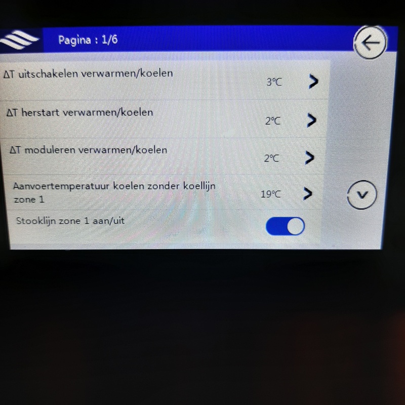

Ik heb een vraag, zie bijgevoegde foto's. Dit is mijn verbruik van gisteren 37 kw. Mij lijkt dit wel erg veel, of niet?
Heb ik iets niet goed staan qua instellingen? Ik zou graag constant willen verwarmen op laag vermogen, maar zit deze dagen veel op 90 hz of is dat normaal?
Op de anderen fotos van mijn instellingen ( pomp staat op gemiddeld, boilervat.op 47 gr), daarbij heb ik een thermostaat op 22 graden staan op advies installateur, deze misschien toch lager?
Voor de zekerheid wat details bij mijn vraag
Huis
Jaren 70 tussen woning 134 m2, isolatie hr++, spouw, dakisolatie deels af, bodemisolatie,vloer kan niet
Systeem
Amber 95, 32mm tot aan eerste verdeler, 25 mm mlb naar boven vanaf daar 20 mm naar verdeler 1e en 2e verdieping. Overal vloerverwarming ( +/-120 m2).
32 mm mlb naar 240 l itho boiler
Moet nog wat inregelen met flowmeters ed. Maar het is.met deze intellingen overal wel de goede temp in huis, woonkamer 20,5, slaapkamers tussen de 17,5 en 19 graden.

Wat was je gasverbruik? Mijn Amber 95 draait nu met name op 36 - 46hz, ligt er ook aan of je vloer heel koud was denk ik en hoeveel je verliest over je vloer. Als het water koud terugkomt en dus deltaT erg hoog is om je aanvoertemp te bereiken gaat hij op hogere frequentie lopen.
Zie niet direct iets geks ingesteld gaan waar je een hoger verbruik van zou krijgen.
Ik zou wel ruimte temperatuur setting op 19 - 20 zetten? Misschien zou je stooklijn iets omlaag kunnen met vvw maar dat ligt er maar net aan of hij het makkelijk warm krijgt met deze instellingen.
Heb je geen plaatjes van de grafieken op Amber, en evt een overzicht van retour temperatuur en aanvoer tijdens bedrijf?
Mijn verbruik was de helft, jaren 70 110m2 gestookt vloeropervlak begane grond via vvw in vrijstaande woning met alles nageisoleerd, gasverbruik 1200m3 ongeveer voordien.

Stuur ook eens een grafiek uit het diagnosescherm met watertemperatuur. Zet de thermostaat iets boven je stooklijn en gewenste temperatuur.

Samjinne schreef op vrijdag 8 december 2023 @ 14:36:
[Afbeelding][Afbeelding][Afbeelding][Afbeelding]
Huis
Systeem
Ik heb ongeveer dezelfde situatie, maar in een jaren 70 hoekhuis. Gevel begane grond moet nog geïsoleerd worden en vloer afgemaakt. Dak en gevel boven zijn bovenmatig geïsoleerd en Triple glas in alle nieuwe kozijnen, daarnaast alles kierdicht en een WTW.
Ik verstook bijna dezelfde hoeveelheid kWh op een dag, vloer is nu wel lekker warm.
Het enige dat ik merk (omdat ik het meet) is dat mijn kruipruimte wel erg warm wordt door de ongeïsoleerde vloer.
Wij waren vorige week weg en de temperatuur stond vanwege werkzaamheden aan de vloer op 18,5. Zaterdag heb ik de thermostaat weer omhoog gezet naar 20,5. Het heeft bijna 36 uur geduurd voor de woning op temperatuur was, maar ik zag dat de temperatuur in de kruipruimte in diezelfde tijd ook ongeveer 2 graden is gestegen. Daar zit voor mij dus erg veel winst, maar het ontbreekt mij steeds aan tijd om het aan te pakken.
