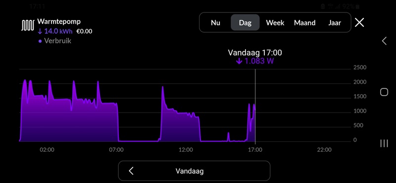

hansvk schreef op vrijdag 8 december 2023 @ 16:35:
Ik heb anders al een paar weken geen omkijken meer naar mijn WP. Stooklijn staat nu goed, Tr aangesloten en een thermostaat met programma.
Het draait hier ook gewoon redelijk tot goed denk ik zo ,-)
Rond het vriespunt is de watertemperatuur in het systeem zo,n 30 graden.
Heb hier een KISS systeem , hoofdzakelijk vvw en de WP op 1,5 mtr vanaf de verdeler. met dikke leidingen
Stook 24/7 op 20 graden.
Mijn draadloze thermosstaat is een Z-wave exemplaar met een hysteresis van 0,5 graden , deze schakelt domweg een Z-wave relais.
https://heatit.com/produk...it-z-temp2-white-ral-9003
Zo kan ik in mijn fibaro app zien wat er gebeurt en eventueel wat corrigeren.
Maar het uitgangspunt is toch wel dat mijn schatje het ook moet kunnen bedienen als ze het koud heeft.
Zonder geneuzel met allerlei settings op de binnenunit.
Afbeeldingslocatie: https://tweakers.net/i/5nz06phI3d2Tl6PCykQKVOK4_ds=/800x/filters:strip_icc():strip_exif()/f/image/ts6B9KLzTzECg7RPAczUi8uJ.jpg?f=fotoalbum_large
Het verbruik vandaag tot nu 17:00 uur
[ Voor 18% gewijzigd door Jan2023 op 08-12-2023 17:14 ]

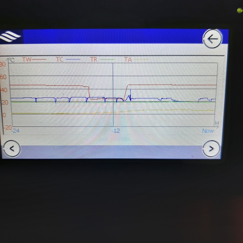

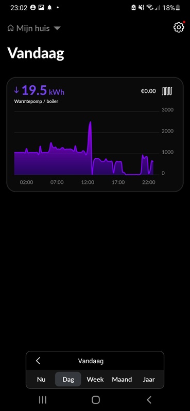

Samjinne schreef op vrijdag 8 december 2023 @ 14:36:
[Afbeelding][Afbeelding][Afbeelding][Afbeelding]
Ik heb een vraag, zie bijgevoegde foto's. Dit is mijn verbruik van gisteren 37 kw. Mij lijkt dit wel erg veel, of niet?
Heb ik iets niet goed staan qua instellingen? Ik zou graag constant willen verwarmen op laag vermogen, maar zit deze dagen veel op 90 hz of is dat normaal?
Op de anderen fotos van mijn instellingen ( pomp staat op gemiddeld, boilervat.op 47 gr), daarbij heb ik een thermostaat op 22 graden staan op advies installateur, deze misschien toch lager?
Voor de zekerheid wat details bij mijn vraag
Huis
Jaren 70 tussen woning 134 m2, isolatie hr++, spouw, dakisolatie deels af, bodemisolatie,vloer kan niet
Systeem
Amber 95, 32mm tot aan eerste verdeler, 25 mm mlb naar boven vanaf daar 20 mm naar verdeler 1e en 2e verdieping. Overal vloerverwarming ( +/-120 m2).
32 mm mlb naar 240 l itho boiler
Moet nog wat inregelen met flowmeters ed. Maar het is.met deze intellingen overal wel de goede temp in huis, woonkamer 20,5, slaapkamers tussen de 17,5 en 19 graden.
Ligt het aan mij of schik ik als enige van deze cijfers??

stean schreef op vrijdag 8 december 2023 @ 17:29:
Daar kan natuurlijk niemand wat mee. Waar schrik je van? Dat hij vergeleken met jou een hoog verbruik heeft, of laag, of...? En als je dan schrikt, wat zou je voorstellen om aan te passen?

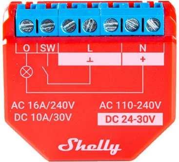

Wie had er nu een Shelly 1 plus aan zijn amber geknoopt ? Heb je toevallig een schema of fototje van hoe je dit aangesloten heb ?
Ik heb de rode Shelly nu kreeg een tegoed bon van het werk van bol.com dusja heb deze maar besteld de plus pm was er niet dus heb nu de rode met een relais erin.

camel1987 schreef op vrijdag 8 december 2023 @ 18:19:
Afbeeldingslocatie: https://tweakers.net/i/tO656Szh9qnICMiM9e-kxYFHJcg=/full-fit-in/4920x3264/filters:max_bytes(3145728):no_upscale():strip_icc():fill(white):strip_exif()/f/image/N2SPTdm5Jw6YTmPzBFH8Mcei.jpg?f=user_large
Als je deze hebt:
Fase draad vanuit meterkast op een L, nul draad op N
En dan de de fase naar de Amber op de O en Nuldraad van Amber of op de N van shelly of in een lasdop buiten de shelly verbinden met de nul.
[ Voor 15% gewijzigd door Razor109 op 08-12-2023 18:23 ]

Razor109 schreef op vrijdag 8 december 2023 @ 18:23:
Als je deze hebt:
En dan 16 Ah door dat kleine ding heen jagen 🙃

Carboy54 schreef op vrijdag 8 december 2023 @ 18:25:
Zijn ze hier niet voor gemaakt dan ?
Toch beter een homewizzard pakken anders kan hem nog gewoon retour doen 😅

camel1987 schreef op vrijdag 8 december 2023 @ 18:26:
Op papier wellicht ja maar voor een warmtepomp ben ik geen fan.

@Carboy54 moet zeggen dat ik deze ook wel spannend vind om aan te sluiten. Vind dat de draden toch wel allemaal aardig dicht bij elkaar in de buurt komen en de aansluitklemmetjes ook maar iel haal hem net uit het doosje 😅

camel1987 schreef op vrijdag 8 december 2023 @ 18:37:
Als je voor een paar euro op safe wil gaan neem je deze via Ali. Veiliger en werkt prima.

@Carboy54
Ik heb maar een kabel richting de warmtepomp lopen 5 aarderige in mantel.
Past die daar gewoon omheen ?
Als je deze hebt:
Oef, ik heb zelf ook veel van Shelly in huis maar hiervoor zou ik een Shelly Pro 1PM al niet aandurven.
Ik zou lekker een Shelly Pro EM - 50 kopen met van die lussen die je om je bedrading doet!!
Of die van Carboy hierboven, ook een goede tip!

Whiskey48 schreef op vrijdag 8 december 2023 @ 18:42:
ga dan liever gewoon voor een homewizzard heb ruimte zat in de meterkast dus daar hoef ik het niet voor te laten.

camel1987 schreef op vrijdag 8 december 2023 @ 18:41:
@Carboy54
Gaat alleen over de fasedraad.

camel1987 schreef op vrijdag 8 december 2023 @ 18:45:
Ja goede, wat duurder maar werkt heel prettig met de app en Homey.
Ik twijfel nog om tzt de kwh meter van HomeWizard aan te schaffen of de Shelly 2channel meter met van die klemmen om de kabel (... denk tóch de Shelly met klemmen).
[ Voor 33% gewijzigd door Whiskey48 op 08-12-2023 18:53 ]
Huis
Systeem
Ik zou die correctie TR eens uitzetten. Hielp bij mij heel veel.
Amber 65. Atlantic Explorer. 20.000Wp zonnepanelen. 48kWh/20kW Sigenergy thuisbatterij Kia Niro EV. Zappi Laadpaal. Bakkerij aan huis -> 40kW deckoven
  • Dracoplasm
  • Laatst online: 04-10 13:15
timpel_800 schreef op vrijdag 8 december 2023 @ 18:59:
Ik zit zoals gezegd met vergelijkbare cijfers, liep de wp daardoor rustiger? Zelf zit ik ook veel rond de 90 hz. Na opmerkingen eerder iets aan de temp instellingen veranderd en loopt nu meer rondom de 60, maar goed is ondertussen ook al weer 5-8 graden warmer dan eerder deze week...
9.000wp - Atlantic Explorer V4 270 - Itho Amber 120 - Victron MP 5000 GX 15kWh Eel

Carboy54 schreef op vrijdag 8 december 2023 @ 18:45:
Één van de fase draden 😋👍

ErikVers schreef op vrijdag 8 december 2023 @ 20:06:
Ik heb er 2 gemonteerd een voor de warmtepomp zelf en 1 voor de backup :-)

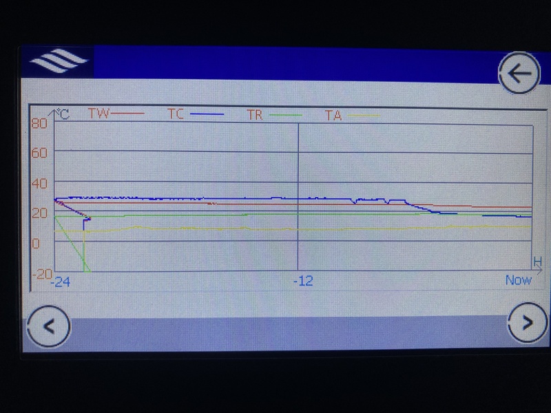

Carboy54 schreef op vrijdag 8 december 2023 @ 14:48:
Stuur ook eens een grafiek uit het diagnosescherm met watertemperatuur. Zet de thermostaat iets boven je stooklijn en gewenste temperatuur.
Afbeeldingslocatie: https://tweakers.net/i/EJu_ApP3P7ReLWCk4OWHfT6I8i4=/800x/filters:strip_icc():strip_exif()/f/image/MSfkwVlCgWDNlmnubrnsupdS.jpg?f=fotoalbum_largeAfbeeldingslocatie: https://tweakers.net/i/P-6s0e89A5fm_wU_n2Z7XYNEJxI=/x800/filters:strip_icc():strip_exif()/f/image/ylXWI7jAlwE8kLiO9xU47kE2.jpg?f=fotoalbum_large
Deze zijn van vandaag, heb alvast tegen 18 uur thermostaat van 22 naar 20.5 gedaan

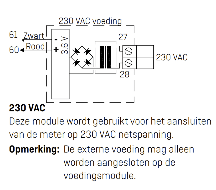

Hulpvraagje aan de medetweaker.
Voordat ik 360 euro laat ruiken in elektrische geuren, dacht ik eerst maar even hier te vragen aangezien ik er zelf niet uitkom in mijn zoektocht
Een kamstrup 403 met 230V aansluiting wil ik aansluiten om de Amber 100w reserved power supply.
Ik weet even alleen niet hoe ik dit aan moet sluiten met de Fase en de Nul.
Weet niet hoe het symbool heet en de handleiding zegt er verder niks over. (Een bridge rectifier?)
27: Nul
28: Fase
Of maakt het in dit geval niet uit?
Afbeeldingslocatie: https://tweakers.net/i/YJnSusfPWF9n8aupE6vZtxVze3Y=/full-fit-in/4000x4000/filters:no_upscale():fill(white):strip_exif()/f/image/HTmKdSkGdlK9W4R2TuYR5M0m.png?f=user_large
Alvast hartelijk dank!

@Karmusch
Ik zou zeggen dat dat een transformator is en vervolgens inderdaad een gelijkrichter. In dat geval maakt fase en nul niet uit.

mischa402
Karmusch schreef op zaterdag 9 december 2023 @ 10:29:
27: Nul
28: Fase
Ik heb ook de Kamstrup met 230V voeding. En het maakt inderdaad niet uit. Zou ook best lastig zijn als je er een normake stekker aan had gezet (zoals ik dat heb) en je draait de stekker om ;)
Ik heb zelf een stopcontact gemaakt die gevoed wordt door de regelunit. Daar zitten dan de ontvamger van de thermostaat, ESP modbus, Wifi module om de Kamstrup uit te lezen en de Kamstrup zelf op. Dat wordt dus ook allemaal meegenomen in de CoP berekening.

  • Karmusch
  • Laatst online: 29-10 19:13
mischa402 schreef op zaterdag 9 december 2023 @ 12:28:
Goed punt om te overwegen m.b.t. de COP berekening.
Je brengt me weer op een idee m.b.t. het stopcontact thx!
Fijn dat jullie beide het kunnen besvestigen _/-\o_
  • camel1987
  • Registratie: September 2018
  • Laatst online: 21:30

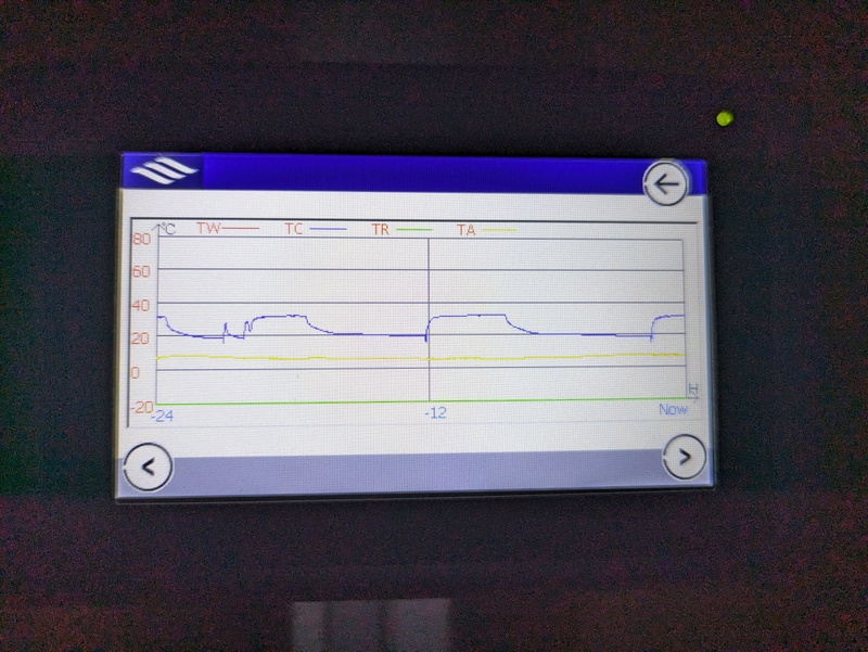

Wat lezen jullie nu af op dit overzicht ?
Moet zeggen dat ik de plugwise anna toch wel een fijnere thermostaat vind als de nest.
Mooi overzichtelijke app met niet teveel poespas op 0,1 graad in te stellen. Valt me alleen wel op weet niet of dat bij elke plugwise is dat de bron van verwarmen niet in beeld komt.
Pomp loopt nu 2 a 3 uurtjes ongeveer en is dan weer een uur of 4 uit omdat de temperatuur bereikt is.
Afbeeldingslocatie: https://tweakers.net/i/kzM-pcA2_HeJGyoQrCAnzgTpTHI=/800x/filters:strip_icc():strip_exif()/f/image/QbhwudDnjlr2mca9idlKLJY3.jpg?f=fotoalbum_large

mischa402
camel1987 schreef op zaterdag 9 december 2023 @ 15:09:
Ik lees hieruit dat wellicht de stooklijn bij deze buitentemperatuur iets omlaag kan.Welke hysterese in de plugwise heb je ingesteld? Heeft de warmtepomp met een hoge frequentie of een lage staan draaien?

  • camel1987
@mischa402
Mijn stooklijn word niet automatisch aangepast he dit is enkel als je de ruimte sensor in gebruik heb begreep ik uit voorgaande berichten ?
De hysterese van de plugwise daar bedoel je de temperatuur compensatie mee ? Die staat op 0 graden.
De Max voorverwarmtijd staat op 120 minuten en de Max temperatuur bij ad hoc op 1.5 graden per uur.

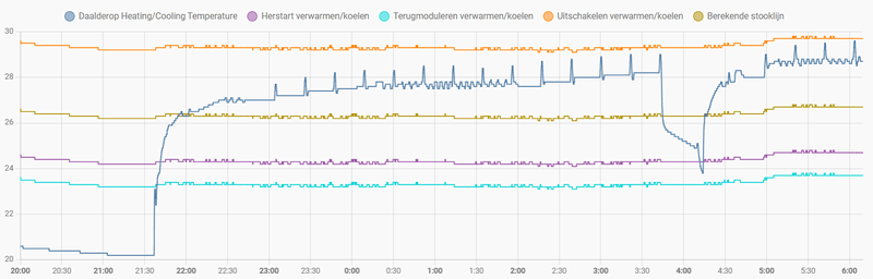

timpel_800 schreef op zondag 10 december 2023 @ 11:03:
Oke. Bij mij had ik de ruimte correctie aanstaan, en deze ging steeds mijn stooklijn verhogen, terwijl ik juist met een wat lagere aanvoer temp ervoor wil zorgen dat hij continue op 36 hz draait. Dat lukte dus niet, omdat als ik de stooklijn op 24 graden zette (bij 10 graden buiten) de correctie deze naar 25 of 26 ging bijstellen, wat er dus voor zorgt dat de kamer wel snel op temperatuur is maar dat dus ook met een hogere hz doet. Hoop dat het duidelijk is.
Edit: het kan er mee te maken hebben dat ondanks dat de Tr sensor en de Anna op dezelfde plek zitten, ze een afwijking hebben van 0,7 graad tov elkaar.
Op welk setpoint had/heb je de ruimtetemperatuur (M1.17) in de Amber staan en op welke waarde heb je de dT-moduleren (M1.03) staan, want ook die geeft een verstoring van je stooklijn aan de bovenkant.

ErikVers schreef op zondag 10 december 2023 @ 13:06:
Verklaart dit wellicht dat anderen een shift van -4/+4 waarnemen? Dat die instelling 9.04 op aan staat?
Nee, ik heb (9.04) gewoon uit staan en de ruimtetemperatuur correctie op de stooklijn is gewoon de de delta tussen de gemeten ruimtetemperatuur (Tr) en Ruimtetemperatuur setpoint voor verwarmen (1.17).
Het verschil tussen die beide wordt gewoon opgeteld/afgetrokken van de stooklijn en niet maar 1 of 2°C.
Kan iedereen heel eenvoudig even snel testen door eerst te kijken wat je stooklijn is, dan het Ruimtetemperatuur setpoint voor verwarmen (1.17) gewoon even op bijvoorbeeld 27°C te zetten en na ongeveer een kwartier of zo (ik weet niet meer exact de tijdduur) te kijken wat de stooklijn dan is.Je moet dan uiteraard wel de Ruimtetemperatuursensor (Tr) aangesloten hebben en 1.16 aan hebben staan.

mischa402 schreef op zondag 10 december 2023 @ 17:17:
Helder en carboy had waarschijnlijk instelling op 20 en werkelijk 18 vandaar de correctie van 2 op de stooklijn. 👍

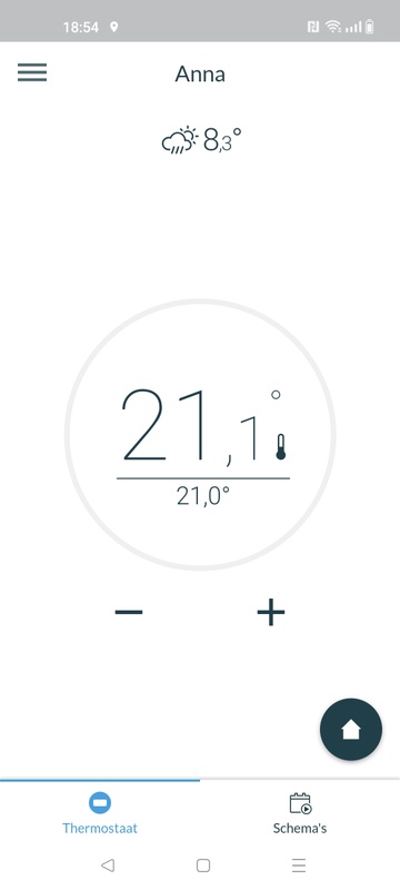

Impossibl3 schreef op zaterdag 9 december 2023 @ 18:47:
Klopt dat is de hysterese maar je kan de thermostaat bijvoorbeeld op 20,2 graden instellen. Dan verwarmt die tussen de 19,7 en 20,7. Of eigenlijk eerst tot 20,7 en dan pas weer bij 19,7 of lager.
Of ik begrijp je niet of jij hebt een andere Anna want ik kan echt niks instellen behalve de temperatuur met stapjes van 0.5 graden. In de instellingen kan ik inderdaad de temperatuur bijstellen (temp compensatie) maar verder niks?
Afbeeldingslocatie: https://tweakers.net/i/YajHsqwvXDNGBYsWvbFfO9sbTYQ=/x800/filters:strip_icc():strip_exif()/f/image/nQKGdpW9BNd5NZSDfFyAP7ZI.jpg?f=fotoalbum_large
[ Voor 25% gewijzigd door timpel_800 op 10-12-2023 18:54 ]

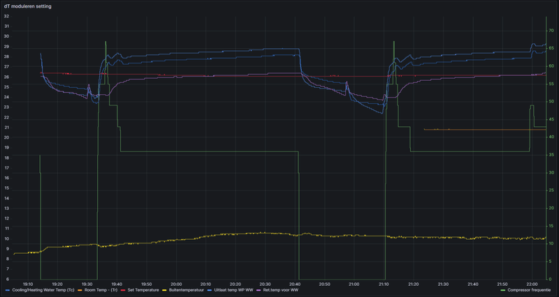

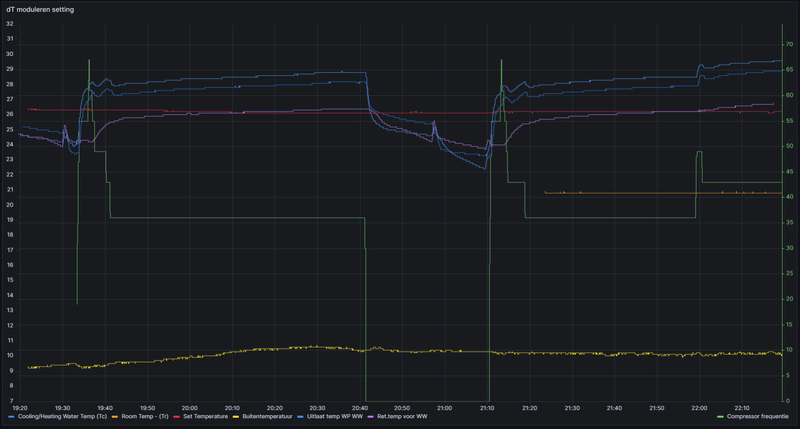

timpel_800 schreef op zondag 10 december 2023 @ 18:53:
Voor zover ik weet (heb hem zelf niet) heeft de plugwise geen mogelijkheid om een hysterese in te stellen. Iets wat ik persoonlijk wel gebruik met een gecreerde Generic Thermostat in HA met de temperatuur sensor van de Amber als meting. Dat werk vind ik zelf heel goed. Ik heb een hele kleine hysterese van +0,1°C en -0,1°C met een gewenste temperatuur van 20,8°C (de warmtepomp springt dus aan bij <20,7°C en gaat weer uit bij >20,9°C. setpoint ruimtetemperatuur in de Amber staat op 21°C. dT-moduleren staat op 1°C, maar daardoor komt de Amber soms in een slinger die ik nog niet helemaal kan verklaren.

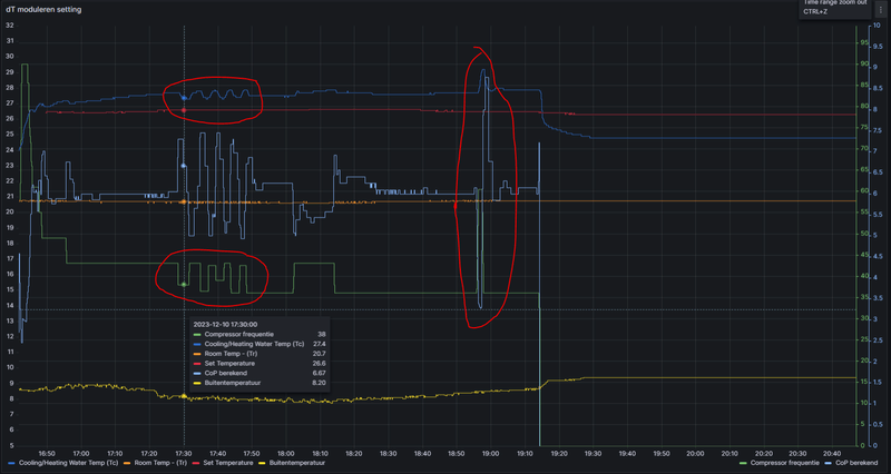

Zo'n slingering is hieronder te zien. Voor mij is het nog steeds onduidelijk waarop exact de warmtepomp getriggerd wordt om af te regelen, maar wat ik echt (nog steeds) niet begrijp is waar om er vervolgens weer opgeregeld wordt terwijl de temperatuur maar 0,4°C gezakt is? Waarom zou de compressor dan weer opregelen terwijl hij sowieso al boven zijn gewenste aanvoertemperatuur draait?
Verderop om 18h55 gaat de compressor plotseling opregelen, maar echt werkelijk geen idee waarop dat getriggerd wordt? Er isin ieder geval nergens enig verband te vinden met de maximale laagdraai tijd van 60 minuten.
Wie heeft een idee?
Afbeeldingslocatie: https://tweakers.net/i/mDvLY5L9aPETvhw9Mx0vHPsrT2M=/800x/filters:strip_exif()/f/image/kE5grJ4Kh3VZdPqCWX5taMMh.png?f=fotoalbum_large
[ Voor 28% gewijzigd door mischa402 op 10-12-2023 19:45 ]
Itho Daalderop Amber 95
  • Carboy54
  • Registratie: Januari 2017
  • Laatst online: 22:35
Carboy54
Duurzaamheid coach
mischa402 schreef op zondag 10 december 2023 @ 19:21:
Wie heeft een idee?
Te kleine Delta wellicht. Met vloerverwarming als trage buffer adviseer ik minimaal 2.
  • ErikVers
  • Registratie: April 2020
  • Laatst online: 22:37
ErikVers
e-Duurzaam
Wie heeft een idee?
Dat is een interessant vraagstuk. Hij heeft nog niet zijn daling in tc bereikt en toert al weer op rond 19:00 zelfs fors. Je hebt toevallig niet je retour ook erbij in de data?
Voor t overzicht svp je cop er even uitgooien.
Heat Geek Getraind | WP Pana 5H - Solar 6m2 PVT icm 300liter - PV 8970WP: 27stuks - Home Assistant - Thuisbatterij advies |
  • mischa402
  • Registratie: Februari 2019
  • Laatst online: 12:35
mischa402
Carboy54 schreef op zondag 10 december 2023 @ 19:47:
Dat kan zo zijn, meestal heb ik dT-moduleren ook op 2°C staan en dan gebeurt dit niet (in ieder geval vele malen minder). Maar de control freak in mij wil gewoon begrijpen waarom iets gebeurt, het moet te verklaren zijn. Pas als we begrijpen waarom er iets gebeurt, waarop de regeling ingrijpt en de warmtepomp op/af- regelt kun je hem goed en scherp instellen. En daarom ben ik hier nog continu mee aan het spelen, Heb hem ook al op 8°C gehad, dus het onderzoek loopt ook nog :X
Het draaid gewoon netjes en mooi stabiel en het is comfortabel, maar er is gewoon nog voor mij (wellicht ook doordat ik goed kan monitotren wat er is gebeurd) een hele hoop onduidelijk hoe en waarom er dingen gebeuren en die vooralsnog onverklaar zijn. Vooral de dT-moduleren is een grote abracadabra. |:(
  • Carboy54
Carboy54
Duurzaamheid coach
mischa402 schreef op zondag 10 december 2023 @ 20:06:
Wij hebben vastgesteld dat TC + Delta het moment is om af te toeren. Bij een kleine delta is het naar mijn mening logisch dat hij dan wanneer de watertemperatuur weer zakt naar TC hij weer op toert. Daarom maakt een kleine Delta hem onrustiger dan een grote. Itho adviseert een nog grotere Delta maar ja tweakers willen gaan tot de grensen hier. Af en toe moet je het ding gewoon zijn gang laten gaan. Monitoren is leuk maar het maakt je ook onrustig. :'(

ErikVers schreef op zondag 10 december 2023 @ 19:54:
Afbeeldingslocatie: https://tweakers.net/i/idmjOblA2sRprF2z4pKb8r16HjU=/800x/filters:strip_exif()/f/image/wqkEzCH94of55ytCYNhfi1Gk.png?f=fotoalbum_large

  • mischa402
mischa402
Carboy54 schreef op zondag 10 december 2023 @ 20:11:
Dat is ook niet zo, als je de dT-moduleren heel hoog zet gaat de compressor eerder terug moduleren, voordat de TC bereikt is, maar vervolgens blijft hij er ook gewoon boven hangen en dat staat nergens in geen enkele beschrijving beschreven. In de handleiding van de Amber staat sowieso niets hierover en in de handleiding van de split staat gewoon dat het aan de onderkant van de stooklijn zit. dus dat je hiermee de range van de compresoor aangeeft waartussen hij blijft (Tset minus 1.03, Tset).
Ik ben benieuwd hoe dit in werkelijkheid werkt bij de split unit, wellicht weet @leejoow dit in detail aangezien hij ook veel uitleest? Vooralsnog blijft het gissen en proefondervindelijk uitvinden hoe het werkt
@Omebas heeft het hieronder ook al eens genoemd hoe het (zou moeten) werken
Omebas in "Itho Daalderop Amber"
Ik blijf gewoon nog door testen, het maakt mij niet onrustig, want alles doet het gewoon verder prima, maar ik wil het gewoon begrijpen, ik hou niet van black boxen :X
  • ErikVers
ErikVers
e-Duurzaam
Volgens mij las ik het hier gerefereerde document van de HPS dat aftoeren de TC - delta al begint af te toeren. Dus setpoint 26 dan start aftoeren bij TC 24.
[ Voor 7% gewijzigd door ErikVers op 10-12-2023 21:36 ]

  • ErikVers
ErikVers
e-Duurzaam
mischa402 schreef op zondag 10 december 2023 @ 20:40:
Dat bij 8 hij eerder al af gaat toeren zou kunnen verklaren dat het dus wel echt de TC - ingestelde moduleer waarde is.
100% we willen het begrijpen en geloof mij maar dat gaat ook gebeuren :-). De TS krijgt op deze manier ook steeds wat meer body.
Nb het staat wel ergens beschreven maar dat is in het hier gedeelde document van de HPS 🙈😋
[ Voor 7% gewijzigd door ErikVers op 10-12-2023 21:38 ]

Zoals @Omebas het hier omschrijft klopt inderdaad. Omebas in "Itho Daalderop Amber"
Ik zal dit in de TS opnemen. Is dus TC - 1.03
Wel blijft de vraag van @mischa402 nog openstaan waar het geslinger vandaan komt.
@mischa402 bij 2 of 3 komt het dan ook nog voor?

camel1987 schreef op zondag 10 december 2023 @ 20:54:
Draait jullie warmtepomp op dit moment gewoon met deze temperaturen dan ?
Of is het de bedoeling dat hij draait nu lijkt mij niet toch ? Ik spreek hier voor mijn situatie natuurlijk ik maak geen sww met de mijne.
Zekers, nachtverlaging en draait van 10:00 - 24:00 één strakke run die lijkt op een aflopende trap.
Uiteraard werkt dan enkel met voldoende afgifte (80+m2 vvw) en een niet te lage stooklijn (26)

@ErikVers
De mijne is vanochtend voor het laatst uitgegaan en sindsdien niet meer aangeweest vandaag 😅 En het is hier gewoon continu 21 graden.

  • mischa402
mischa402
ErikVers schreef op zondag 10 december 2023 @ 21:42:
Mijn eerste vermoeden is dat hij ook de snelheid van de daling TC in de gaten houd. Dus zodra die dat te snel vind inzakken dan grijpt hij al weer in. Hij moet hem namelijk heel dicht binnen de lijntjes (TC) houden.
Wellicht dat dit lukt met megaveel afgifte maar dat een 1.03 op 2 in stellen of hoger een betere is. Dit omdat dan meer ruimte geeft om af en op te toeren en dus ook een procentueel minder snelle daling geeft in de gegeven bandbreedte.
En daardoor meer ruimte/rust geeft in plaats van dat de boven en onderwaarde elkaar steeds raken met stuiterbal effect tot gevolg.
Vermoeden had ik ook al een beetje, maar waarom bij de laatste slinger om 17h48 niet. En ik meen mij te herinneren (weet het niet zeker meer maar ga dat nog testen als ik thuis ben en de gelegenheid doet zich voor) dat als hij mooi en rustig op een constante frequentie staat te draaien en ik verhoog dT-moduleren van bijv. 2 naar 4 gaat de compressor weer optoeren?? Maar laat ik dat eerst nog even een keer testen. Eventueel kunnen we hiervoor ook een aparte topic voor starten of een kleine (prive) topic om de boel hier niet te veel te vervuilen.

  • Impossibl3
  • Laatst online: 20:39
Ik zie het nu ook. De temperatuur gaat per halve graden ingesteld worden maar het ding meet tienden vandaar mijn verwarring. Hij staat bij mij op 20 van 6 tot 22 en daar buiten op 19 dus heb altijd ronde ingestelde doel temperaturen.
Straks als de Amber is aangesloten laat ik hem denk ik 24/7 op 20 staan. Of de nachtverlaging iets later starten. Als het buiten in de nacht tegen het vriespunt is bereik ik rond 4 uur de 19 graden waardoor alles weer aangaat. Als je dat iets kan verlaten komt dat ten goede van de COP.
PV 5.590 Wp Enphase, 2.700 Wp Growatt - Easee laadpaal - Itho Amber 95 WP
  • mischa402
mischa402
Direct maar thuis even de opdracht gegeven om de dT-moduleren van 1 te verhogen naar 3C en direct gaat de compressor optoeren. Rara?? Ik begrijp niet waarom. Ook niet als het een bandbreedte is waartussen deze blijft hoeft er niet opgeregeld te worden als ik die band ruimer zet, wan t ik heb in principe gewoon een setpoint wat het doel is, de stooklijn.
Afbeeldingslocatie: https://tweakers.net/i/iE9sCPj4I4DZBYGmjKn4LjNeUM4=/800x/filters:strip_exif()/f/image/FZCqVgYgl3usedOUFEWuinL1.png?f=fotoalbum_large

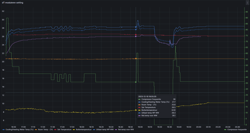

Nog even een geupdatete print. Waar duidelijk te zien is dat de aanvoertemperatuur Tc nog sneller gaat oplopen terwijl het setpoint van de aanvoertemperatuur (stooklijn) niet veranderd is.
Afbeeldingslocatie: https://tweakers.net/i/sxoBKGwxS_gO8dsG5X0URSvU2Yc=/800x/filters:strip_exif()/f/image/gwjA26JqEYpGZXd5zUeAccGn.png?f=fotoalbum_large
[ Voor 27% gewijzigd door mischa402 op 10-12-2023 22:22 ]
  • markietjuh
mischa402 schreef op zondag 10 december 2023 @ 22:05:
Hij beschouwt het setpoint idd niet als de doelwaarde, dat lijkt eerder set+dT te zijn (bij stijgende Tc, bij dalende Tc is het andersom denk ik, nog niet gezien). Als een hysterese. Daaroverheen lijkt een soort pid regeling te zitten, de snelheid van de afwijking bepaalt de reactie. Als jij dT aanpast wordt plotseling de afwijking ten opzichte van de doelwaarde groter waarop de regeling gaat reageren.
Het verkleinen van dT kan je vergelijken met het verhogen van de P factor. Grotere reacties op kleine afwijkingen waardoor je sneller in oscillatie komt.
Het is in ieder geval geen lineair verband of een dodeband regeling waardoor het simpel te beschrijven zou zijn.
Nu heb ik er niet zo uitgebreid mee getest als jij, ik weet niet wat er precies gebeurt bij grote waardes van dT.
[ Voor 3% gewijzigd door markietjuh op 10-12-2023 23:00 ]
  • leejoow
leejoow
Dat ben ik!
Ik moet zeggen dat ik (nog) niet veel tijd in analyse heb gestoken, ben vooral bezig met het uitlezen :P
Hieronder een aantal grafieken van mijn run vannacht:
Afbeeldingslocatie: https://tweakers.net/i/YCYPOCDDqZm6VGqdRrBtrpf8rcE=/800x/filters:strip_exif()/f/image/9rcs12yoG4I2w8rAoqDiCqjq.png?f=fotoalbum_large
Afbeeldingslocatie: https://tweakers.net/i/ugCGp7Vh0WGqjDaa8OnXrGIhXYA=/800x/filters:strip_exif()/f/image/fT9e7zXxM1B2uoxLhuGg7eCV.png?f=fotoalbum_large
Ik heb het idee dat hij zijn warmte niet op deze temperatuur nog niet genoeg kwijt kan, waardoor hij rond 3:45 gestopt is. Ik heb de pomp ingesteld staan dat hij elk half uur even draait om de huidige temperatuur te kunnen meten.
Ontwikkelaar van de OpenQuatt hardware en Itho Daalderop warmtepomp control module

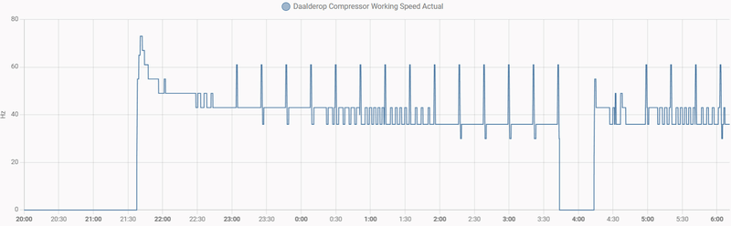

leejoow schreef op maandag 11 december 2023 @ 06:15:
Hij schommelt aardig. Wat is op dat moment je doel temperatuur? En welke waarde bij 1.03 ingesteld?
Op zich is de run lang genoeg. Je afgifte lijkt me nog niet echt gelijk een probleem en je setpoint dus prima. Dat op en aftoeren is voor geluid niet fijn je merkt vaak juist verschil in frequentie beter op als mens dan de db zelf.
Vermoed dat hier ook 1.03 wat aandacht nodig heeft. Juist door dat kort optoeren schiet hij opgegeven moment over de stop trigger heen. Als dat niet afdoende helpt zou pompsnelheid aanpassen iets kunnen zijn maar zou eerst de modulerende waarde van 1.03 willen weten.
[ Voor 18% gewijzigd door ErikVers op 11-12-2023 07:18 ]
  • leejoow
leejoow
Dat ben ik!
ErikVers schreef op maandag 11 december 2023 @ 07:12:
De berekende stooklijn staat in de grafiek (in kan de kleur niet echt goed omschrijven ;))
Er van uitgaande dat de instelling nummers gelijkt zijn (1.03 = dT terugmoduleren), dan staat die op 3 graden. Uitschakelen staat ook op 3 en herstart op 2.
Je ziet de temperatuur langzaam opkruipen naar de uitschakeltemperatuur en dan de pomp stoppen. Ondertussen draait de compressor op 36Hz (voor zover ik weet bij mij de laagste snelheid). Mijn conclusie is daarom dat hij zijn warmte niet kwijt kan bij dit minimale vermogen van hey systeem.
Alvast ter info: de pompsnelheid staat op maximaal voor het verwarmingscircuit.

leejoow schreef op maandag 11 december 2023 @ 07:42:
Ok aan 1.03 kan haast niet liggen. De warmte kan hij uiteindelijk niet kwijt maar heeft een run van paar uur gehad, wat mij betreft niets aan de hand en prima op dit onderwerp.
Wat mij wel gelijk opvalt is het structureel op en af toeren van de compressor. Heb je dit altijd of enkel boven de x buitentemp?
Zou 1.03 zo laten staan en je pompsnelheid naar gemiddeld instellen.
Nb als herstarten op 3 zet kan hij even iets langer tot rust komen 👍
Over je grafiek;
Hij slingert momenteel van 36 naar 60hz binnen enkele minuten dan weer paar minuten op 36 en weer naar 60hz dat is wat @mischa402 ook tegenkwam. Daar stond 1.03 strak op 1 maar jij hebt hem op 3 dus wellicht meten we nog even verder zoeken 😋✅
Zal in de TS ook een kort lijstje opnemen om minimaal te delen bij dit soort interessante vragen.
[ Voor 16% gewijzigd door ErikVers op 11-12-2023 07:56 ]

  • leejoow
leejoow
Dat ben ik!
ErikVers schreef op maandag 11 december 2023 @ 07:48:
Heb ik nog niet gekeken, ik heb het idee dat dat altijd zo is. Ik ga het eens in de gaten houden :)
Gaat dan de dT niet omlaag en dan een grotere kans dat hij zijn warmte niet kwijt kan? Ik moet altijd heel erg nadenken over hoe het nou zit met wat de pompsnelheid doet :P
Hier kan ik eens naar kijken. Uiteindelijk het allerbelangrijkste vind ik dat het lekker blijft in huis, anders wordt de echtgenoot kribbig. En dat willen we niet meemaken :9
Over je grafiek;
Die pieken omhoog komen door de maximale laagdraaitijd van 60 minuten. De Amber stop juist voor een aantal minuten nadat de compressor 60 minuten op 36Hz heeft gedraaid. Als er in de 60 minuten ook maar heel kort één keer een verhoogde frequentie is geweest wordt de 60 minuten toner weer op 0 gezet.
Weet niet wat beter of fijner is, maar mijn gevoel zegt dat ik liever zou hebben, als het echt niet anders kan vanwege de olie in het systeem, dat de compressor even opregelt enbdan weer terug gaat naar 36Hz i.p.v. uit enbdan na een paar minuten weer gaat starten.
[ Voor 16% gewijzigd door mischa402 op 11-12-2023 08:49 ]

  • Honkie
  • Registratie: Maart 2022
  • Laatst online: 27-10 10:29
Hoi mensen ,mag ik nog advies vragen, dit weekend de Amber geïnstalleerd, eerder wat vragen gesteld over de thermostaten in verband met mijn zone regeling, voor de korte termijn dacht ik daar even door te gaan met wat ik had en het aantal schakelingen te beperken (HCE20). Maar op dit moment wordt er door de warmtepomp van de HCE20 helemaal geen temperatuur gemeten. Ook al zit hij op het aan/uit contact van de HCE20. Dus dat is eigenlijk probleem 1 maar gezien de tijd laat ik dat voor nu heel even eerst de basis even goed draaiende krijgen.
Dus voorlopig nog heel even zonder thermostaat, maar daar liep ik er tegen 2 problemen aan.
1 - De Amber niet uitschakelt, hij moduleerde netjes terug. In een hele lange run in een afgekoeld huis. Ik had de vloerverwarming nog niet gebruikt, het gas was in oktober al weg en we gebruikten alleen de houtkachel. Maar toen alles warm was werd hij niet uitgeschakeld. Ik had verwacht dat op basis van een te kleine delta T aanvoer retour hij dat wel zou gaan doen. Dus heb ik hem maar uitgezet.
De vraag is welke instelling ik niet goed heb als hij niet zichzelf uitschakelt. Hieronder een plaatje van de run, wat doe ik fout waarom hij op een gegeven moment niet uitschakelt want nu krijg ik overshoot in de woonkamer.
Afbeeldingslocatie: https://tweakers.net/i/d171SOCZx-O3VyMNEHyv0-DPcFk=/800x/filters:strip_icc():strip_exif()/f/image/HeIInRNCbMAUps1hxyEoqZnw.jpg?f=fotoalbum_large
Wat ik me ook afvroeg ziet de Amber de Ta als aanvoer bij de warmtepomp en de Tr als de warmtepomp uit. Dan snap ik de grafiek niet helemaal of is TA de buitentemperatuur?
2 - ik heb en buffervat voor de zonneboiler met en rvs spiraal erin voor tapwater. Met al deze grijze dagen wordt dat vat niet warmer dan 25 graden en ik heb het zo geïnstalleerd dat dat vat als SWW vat wordt gezien. Inclusief de kleppen, met bij mij een beetje ingewikkeld 2 kleppen, een twee weg klep bij het vat (open dicht) en een drie weg klep die ik aangesloten heb als 2 weg bij de verdeler beneden. Het idee is dat als er en SWW run is e een open gaat en de ander dicht, ze zitten op het zelfde contact.
Probleem is dat zelfs met tapwater uit de kleppen onder spanning staan en dus open gaan waardoor hij standaard in Tapwater staat. Dat had ik niet verwacht met tapwater nog uit. Toen ik later het nog een keer probeerde met tapwater aan en een lage setpoint voor uitschakelen tapwater (25 graden) veranderde er ook niets de kleppen stuurden niet terug naar verwarming bedrijf. Toen de setpoint en bijbehorende hysterese overschreden waren. Ik heb het tijdelijk even opgelost door De kleppen los te koppelen en tapwater bedrijf uit te zetten.
Zit hier een instelling mis of doe ik iets anders fout?
p.s. ik las hier over een Excel met een uitgebreidere beschrijving van de settings. Waar is die te vinden?
  • argafal
  • Registratie: Juni 2022
  • Laatst online: 05-05 21:57
Honkie schreef op maandag 11 december 2023 @ 10:24:
Zonder thermostaat schakelt Amber niet automatisch uit. De enige uitzondering is als uw afgiftesysteem de warmtevermogen die het ontvangt niet kwijt kan. Dan zal de aanvoertempertuur uiteindelijk boven het setpoint Tc + instelling M1.01 komen en gaat Amber uit. Maar dit is geen gewenste toestand.
Naar mijn mening heb je twee mogelijkheden: koop een thermostaat of verlaag de stooklijn iteratief totdat je huis op de gewenste temperatuur blijft terwijl Amber continu loopt.
Ta is de ambient (buiten) temperatuur. Tr is de ruimtetemperatuur, als deze sensor is aangesloten. Tc is aanvoertempertuur. Staat in de handleidning ;)
