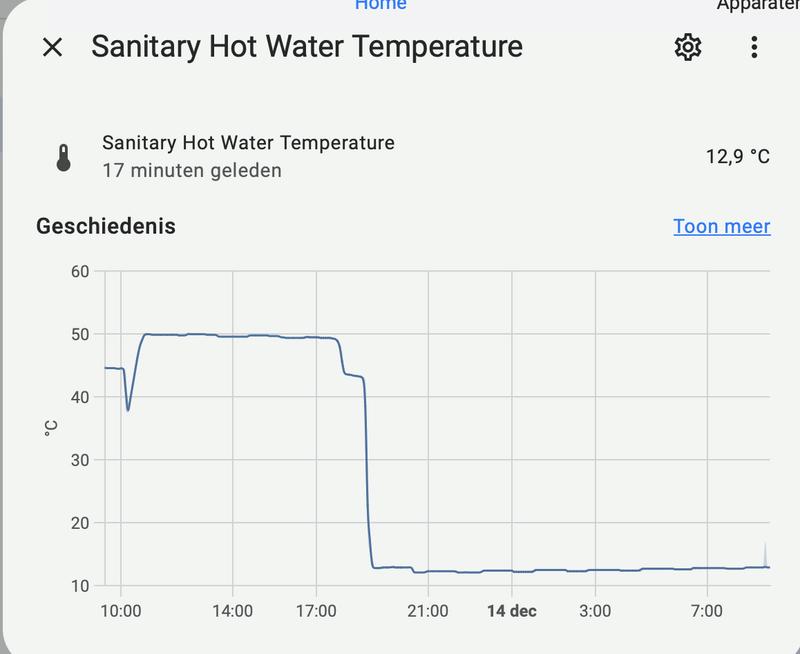

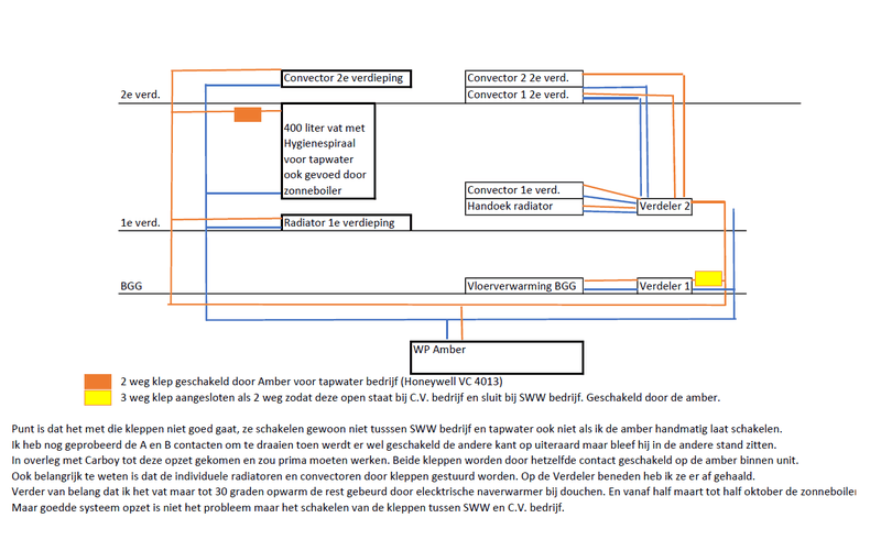

Hoi mensen ,mag ik nog advies vragen, dit weekend de Amber geïnstalleerd, eerder wat vragen gesteld over de thermostaten in verband met mijn zone regeling, voor de korte termijn dacht ik daar even door te gaan met wat ik had en het aantal schakelingen te beperken (HCE20). Maar op dit moment wordt er door de warmtepomp van de HCE20 helemaal geen temperatuur gemeten. Ook al zit hij op het aan/uit contact van de HCE20. Dus dat is eigenlijk probleem 1 maar gezien de tijd laat ik dat voor nu heel even eerst de basis even goed draaiende krijgen.
Dus voorlopig nog heel even zonder thermostaat, maar daar liep ik er tegen 2 problemen aan.
1 - De Amber niet uitschakelt, hij moduleerde netjes terug. In een hele lange run in een afgekoeld huis. Ik had de vloerverwarming nog niet gebruikt, het gas was in oktober al weg en we gebruikten alleen de houtkachel. Maar toen alles warm was werd hij niet uitgeschakeld. Ik had verwacht dat op basis van een te kleine delta T aanvoer retour hij dat wel zou gaan doen. Dus heb ik hem maar uitgezet.
De vraag is welke instelling ik niet goed heb als hij niet zichzelf uitschakelt. Hieronder een plaatje van de run, wat doe ik fout waarom hij op een gegeven moment niet uitschakelt want nu krijg ik overshoot in de woonkamer.
Wat ik me ook afvroeg ziet de Amber de Ta als aanvoer bij de warmtepomp en de Tr als de warmtepomp uit. Dan snap ik de grafiek niet helemaal of is TA de buitentemperatuur?
2 - ik heb en buffervat voor de zonneboiler met en rvs spiraal erin voor tapwater. Met al deze grijze dagen wordt dat vat niet warmer dan 25 graden en ik heb het zo geïnstalleerd dat dat vat als SWW vat wordt gezien. Inclusief de kleppen, met bij mij een beetje ingewikkeld 2 kleppen, een twee weg klep bij het vat (open dicht) en een drie weg klep die ik aangesloten heb als 2 weg bij de verdeler beneden. Het idee is dat als er en SWW run is e een open gaat en de ander dicht, ze zitten op het zelfde contact.
Probleem is dat zelfs met tapwater uit de kleppen onder spanning staan en dus open gaan waardoor hij standaard in Tapwater staat. Dat had ik niet verwacht met tapwater nog uit. Toen ik later het nog een keer probeerde met tapwater aan en een lage setpoint voor uitschakelen tapwater (25 graden) veranderde er ook niets de kleppen stuurden niet terug naar verwarming bedrijf. Toen de setpoint en bijbehorende hysterese overschreden waren. Ik heb het tijdelijk even opgelost door De kleppen los te koppelen en tapwater bedrijf uit te zetten.
Zit hier een instelling mis of doe ik iets anders fout?
p.s. ik las hier over een Excel met een uitgebreidere beschrijving van de settings. Waar is die te vinden?
Punt 1 je doet weinig verkeerd behalve dat hij een thernostaat wil hebben of je het te warm gaat krijgen in je woning. Of je gaat je stooklijn verlagen maar dan kom je onder de 26graden met VVW bijna altijd in een pendelfeestje…
Punt 2 om hier wat op te zeggen maak svp een schetsje van je hydraulische situatie.
Je “p.s.” deze ligt bij @Carboy54 ik weet of deze excel functie lijst al in de TS kan, al is het in concept versie?

Honkie schreef op maandag 11 december 2023 @ 10:53:
Aha dat helpt al; instelling M1.01 is dus setpoint TC plus die instelling, als de WP daar boven komt gaat hij uit. Ik dacht dat het delta T aanvoer en retour was.
hetzelfde geld voor M1.02 dan neem ik aan alleen dan bij een temperatuur onder TC dus TC min instelling M1.02 is aanslaan van de WP.
Ik weet dat geen thermostaat geen wenselijke situatie is maar ik weet ook niet waarom het aan/uit contact van de HCE20 niet door de Amber wordt herkend. Dat was mijn tijdelijke oplossing, nu dat niet werkt moet het even zo totdat ik daar iets voor heb bedacht wat slim is. Dat kost mij moeite, want ESPHome, Shelly en dat soort dingen vliegen hier over het forum als de normaalste zaak van de wereld ;-) _/-\o_ Voor mij is dat allemaal nieuw :D
Wat betreft hydraulisch schema, ik zal het een keer posten maar is minder spannend of ingewikkeld dan het klinkt alleen wat afwijkend van wat de meesten hebben.

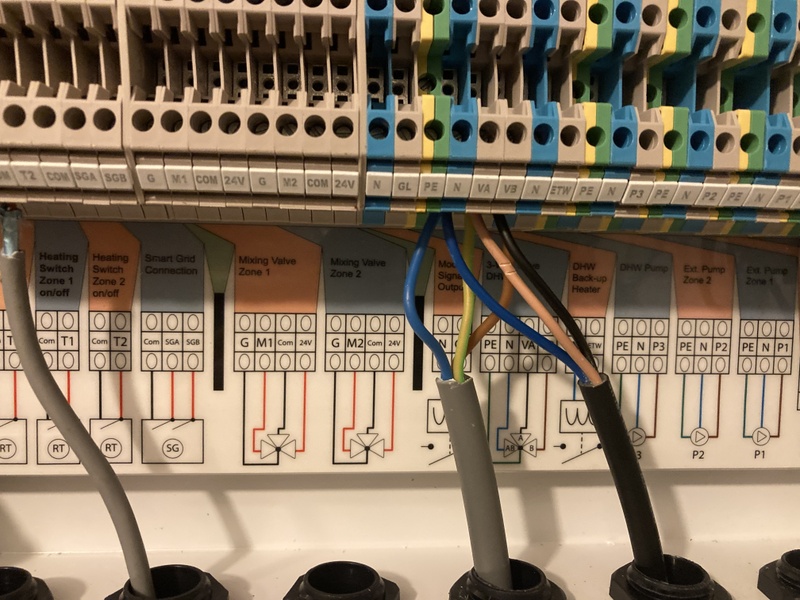

Je kan elke willekeurig potentiaal vrij contact gebruiken die je maar kan bedenken en die op de thermostaat aansluiting aansluiten. Let op potentiaal vrij en dus geen 230v!
Bijvoorbeeld een wipschakelaar of standaard thermostaatje voldoet al. Of twee draden die je wel of niet met elkaar verbind 😏
Zie ook dit document voor de wijze van aansluiten;
https://1drv.ms/b/s!AnNONMKqtNr7i7MEWGkPmQ_feUElDA

Dat is dus het gekke, de HCE20 heeft een potentiaal vrij aan/uit relais..... en daar zit hij op aangesloten. Maar ik heb nog een losse aan uit thermostaat liggen dus daar ga ik dan wel eens mee testen.

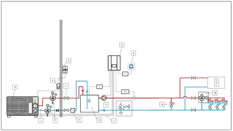

Wij gaan een Amber 120 aanschaffen. We zitten alleen in dubio of het ook technisch/simpel een optie is om deze te koppelen met 5m3 drukloos buffervat. Dit met oog op stoppen saldering. Ivm verbouwing is de ruimte nu volledig gestript tot op het zand, dus we kunnen niet wachten tot later moment om te zien wat te ontwikkelingen op thermische buffer zijn.
Doel: warmtepomp warmt buffer in een lange rustige run op (uiteindelijk tijdens zon ivm voldoende pv capaciteit) en rest van dag/dagen afgifte afh het seizoen. Warmtepomp optimale werking. In de winter voorafgaand aan vorst dagen evt temp wat verhogen
Oud huis maar gerenoveerd:
- 150m2 vloerverwarming in monolith betonvloer 12cm met 10cm pir eronder
- Muren 14cm pir, verdiepingsvloeren/tussenmuren 10cm pir, Dak riet met Rc van 4 (in toekomst pir erbij).
- Ramen allemaal triple
Verwarming: op cv goed te verwarmen met 35gr aanvoer, 1500m3 kuub gas. Dit was voor gasprijzen stijging. We verwarmen nu volledig op houtkachel (en de pomp van vloerverwarming verspreid warmte)
We willen graag een energiezuinige oplossing, geen punt dat we met -10 houtkachel extra moeten stoken.
Situatie:
Midden in de woonkamer een oude kelder met 5,5m2. Staat naast de buitenmuur waar Amber komt te staan. Kelder wordt ingekleed met 20cm Pir en EPDM. Het wordt een drukloosbuffervat. Warmteverlies komt in woonkamer terecht. Vanuit de kelder binnen 1m in de "technische ruimte van 8m2. Voldoende ruimte voor mantelbuizen ed.
Wij dachten warmtepomp met uponor 40 naar zone 1 (buffervat met warmtewisselaar) en naar SWW vat via drieweg. Andere zijde van buffervat los systeem met warmtewisselaar&pomp naar vloerverwarming.
Is dit de meest simpele/foutgevoelige opbouw of zien wij fouten over hoofd? Welk type wisselaar (plaat of buis?) zouden jullie adviseren?

ErikVers schreef op maandag 11 december 2023 @ 10:53:
Terugkomend op mijn vraag (punt 2) hierbij het hydraulische schema, nog even resume, het idee is (in overleg met @Carboy54 omdat mijn systeem in een U loopt en er een zonneboiler is om 2 kleppen tegelijk te schakelen op de 3 weg klep voeding van de amber. Een bij het vat (2 weg NC klep) en een 3 weg klep in gebruik als 2 weg zodat hij NO (normally open) is. Op het moment dat SWW bedrijf begint zou hij moeten schakelen maar dat gebeurd niet, of anders om? En omdat de amber standaard in SWW staat heb ik de kleppen voor nu losgegooid en de SWW uitgezet, maar dat is niet de wenselijke situatie. Waarom schakelt hij niet bij overgang van SWW naar C.V. en andersom? Ook niet als ik er 1 klep op zet.
Afbeeldingslocatie: https://tweakers.net/i/KmUDR7DN0bgojwp59UZAYkMj25s=/800x/filters:strip_exif()/f/image/bcgz2agyJB7ppUUBiAHUjrQm.png?f=fotoalbum_large
Ook nog een foto van de aansluiting op de regelunit. Hier had ik de A en B draden net omgedraaid.
Afbeeldingslocatie: https://tweakers.net/i/5MiJ1-bRGscZvf6ZuDbQE9zUVXA=/800x/filters:strip_icc():strip_exif()/f/image/Tm2cqtZJUrYjsvFUFvRe4knx.jpg?f=fotoalbum_large

Honkie schreef op maandag 11 december 2023 @ 23:37:
Ok en je bekend met de manier van aansluiten, die eerder door @Carboy54 is gepost?
Kort gezegd; 1 continu voeding (L) en de andere (L) draad ERBIJ geschakeld. En uiteraard de N
Je hebt daarvoor ook de juiste kleppen nodig. Of dmv een relais ombouwen. Waarbij dus altijd onder 1 (L) spanning staat, en bij sww twee draden spanning (L) krijgen. De zogenoemde spst;
Carboy54 in "Itho Daalderop Amber"
[ Voor 7% gewijzigd door ErikVers op 11-12-2023 23:50 ]
Oei oei, gelijk los halen!
De ene klep gaat de andere beinvloeden.
Het zijn in feite motoren, die mogen nooit nimmer samen onder 1 uitgang aangesloten worden. Net zoals zonwering motoren. En die ben ik al hierdoor uitgefikt tegen gekomen.

bommer schreef op dinsdag 12 december 2023 @ 15:40:
Ik had geprobeerd met een meet circuit er overheen, zou normaal moeten kunnen dat is geen motor/spoel.
Kaboem, hoofd zekering er uit!
Solar Edge 9800WP O/W - Itho Amber 95 | Systeem integrator meet en regeltechniek & KNX | projecterings deskundige CCTV & Inbraaksignalering systemen | Meet- en regeltechniek in de klimaatbeheersing (MRK-A)
Vraag het mij af. Op het board mag op de hiervoor bedoelde uitgang direct naast de 5 aderige kabel 300 watt worden aangesloten. Zoveel trekt een Honeywell niet volgens mij. En anders sturen met een relais met als voeding deze 300w uitgang toch @bommer ?

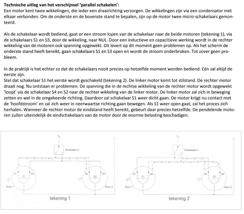

Carboy54 schreef op dinsdag 12 december 2023 @ 16:10:
Het vermogen is niet het probleem.
Hier onder uitleg waarom niet parallel schakelen motoren.
Afbeeldingslocatie: https://tweakers.net/i/uvuqV8uwUcLnT6Cn-DhYAZQhlEU=/800x/filters:strip_exif()/f/image/l92Ez9FyXIcuxK7QNgP4xyB4.png?f=fotoalbum_large
Dit kan echt serieuze schade veroorzaken aan de electronica.

bommer schreef op dinsdag 12 december 2023 @ 16:24:
En omdat er altijd spanning op 1 draad blijft staan is het probleem alleen nog maar groter.
de heleboel gaat oscilleren.
Met een relais is een optie.
Vakundige uitleg van jou Mischa ( had ook niets anders verwacht :-) ) maar dit los je eventueel op met een extra relais er tussen. Moet wel eerst een klep functioneren en dat was nog niet het geval volgens mij @Honkie ?

Carboy54 schreef op dinsdag 12 december 2023 @ 16:44:
Snel gezegd ja, alleen weet ik zo even niet of het goed gaat op de Amber.
omdat er altijd spanning staat op de klep. Schema's zijn wel online te vinden, alleen deze gaan er vanuit dat in rust de motor/klep spanning loos is.

bommer schreef op dinsdag 12 december 2023 @ 16:53:
VA zwart 230v is aansturing. VB bruin is continu 230v. Wel met de juiste klep.
VA zwart 230v is aansturing. VB bruin is continu 230v. Wel met de juiste klep: SPST
Ik denk dat als je de (gele) klep aansluitingen verplaatst naar de Pomp 1 aansluitingen en er in de instellingen voor zorgt dat de pomp draait (klep dus opent) als er CV bedrijf is.
Ik denk dat het dan werkt. Er van uitgaande dat de 2 weg klep met enkele draad gestuurd kan worden
evt een relais voor scheiding er tussen.
Let wel als de VC-4013 correct aangesloten is altijd in SWW stand komt als de Amber in rust is.
Niet dat je zometeen thermische trek krijgt en de boilervat leeg gezogen wordt.
[ Voor 4% gewijzigd door bommer op 12-12-2023 17:31 ]

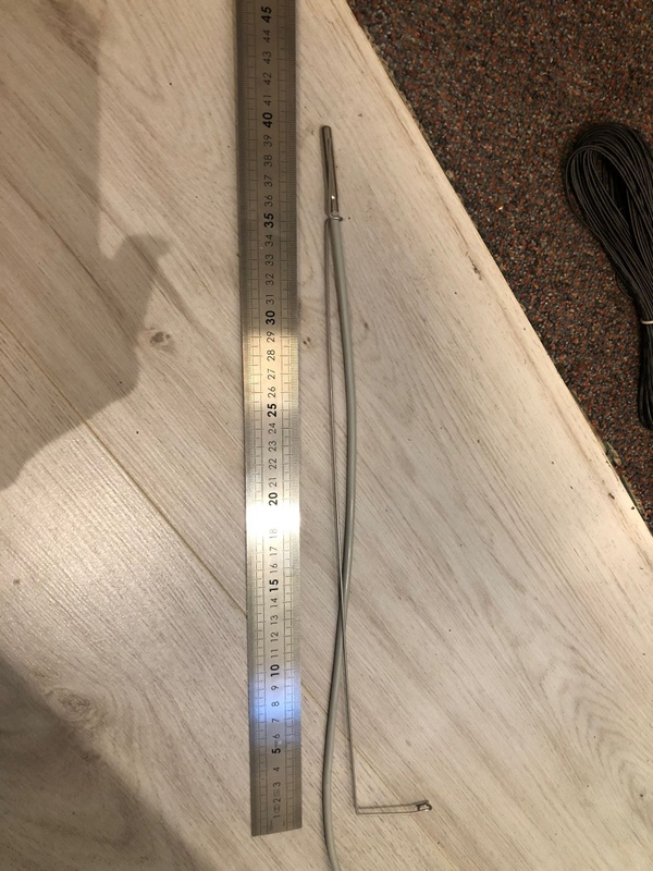

  • harry59
  • Registratie: Juli 2022
  • Laatst online: 15:46
Wie weet van wat voor type de Tv1 en Tv2 sensoren zijn?
  • Whiskey48
  • Laatst online: 20:37
Whiskey48
Thijsteraar schreef op dinsdag 12 december 2023 @ 15:44:
Dank voor je reactie. Er is contact geweest met Itho en het lijkt nu een beetje stuk te lopen op de 22mm, maar met name op de 14mm vloerverwarming icm lang lussen. Een open verdeler durven ze dus niet aan. Reden: de amber wil graag veel flow en mijn systeem lijkt dat dus te beperken.
Jouw advies om hem beneden te plaatsen geeft helaas problemen met de buren(te dichtbij) en mijn vriendin wil het ook niet.
Nu stel ik schema 1.5 van itho voor (https://ithodaalderop.com...20installatie%20Amber.pdf) :
Tussen amber en sww en buffervat(op zolder) zal ik dan een extra 32mm leiding buitenlangs leggen. Vanaf het buffervat knoop ik hem op het oude 22mm CV circuit. Helaas kan hij dan dus niet 'in het midden' inhaken.
Als de buffervatpomp net zo krachtig is als de cv pomp, zal hij het heus beneden krijgen. Hier zal de verdelerpomp het door de 14mm leidingen persen. Dat gaat nu namelijk ook goed.
De nadelen die ik nu heb zijn:
- 3 pompen ipv 1
- rendementsverlies (maar hoeveel?)
- buffervat aanschaffen
- extra leiding naar boven leggen.
voordelen: veel kan hetzelfde blijven en amber op een wenselijke plek.
Ik ben benieuwd of dit zo kan.
Hmm, ik heb nu 1x 22mm van zolder naar beneden. Dan 4x een radiator en dan ca 40m2 verdeeld over 2 hele lange vloerverwarming buizen van 19mm ... Misschien ook niet ideaal voor full electric.
In mei krijgen we 2x 10m2 aan uitbouw erbij met vloerverwarming, dat zal wel schelen.
Het handiste zal bij mij zijn om een warmtepomp (Amber) als errste rechtstreeks op de oude vloerverwarming aan te sluiten, daarna met de bestaande 22mm buizen met een omgedraaide stroomrichting de rest van het bovenhuis te verwarmen (als eerste komt die dan langs de te plaatsen extra vloerverwarming.
Helaas geen ideale situatie maar volgens mij misschien eigenlijk nog best goed te doen.
(Heb deze week al een UTP hub en 2e meterkast (3fase op 4mm2 naar de hoofsmeterkast) geplaatst bij de muur waar de amber het huis in moet komen, op 2meter van de primaire vloerverwarming en beneden radiatorbuizen vandaan.

  • fsfikke
fsfikke
harry59 schreef op dinsdag 12 december 2023 @ 19:43:
2-draads pt1000.

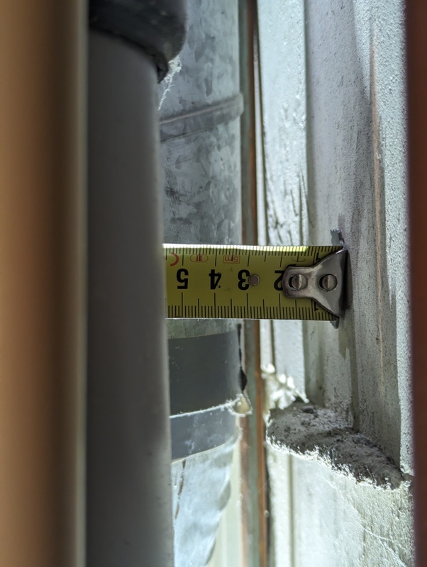

  • Smullie78
  • Registratie: December 2021
  • Laatst online: 30-10 08:37
@Carboy54 / @Omebas Is er naast de breedte afstand van 111cm inmiddels ook de "diepte" afstand van de sleufgaten bekend?
Ik wil mijn dempers op de juiste afstand vastzetten zodat de Amber één dezer dagen eenvoudig op de muurbeugels (hart-op-hart afstand 111cm!) gehesen kan worden.

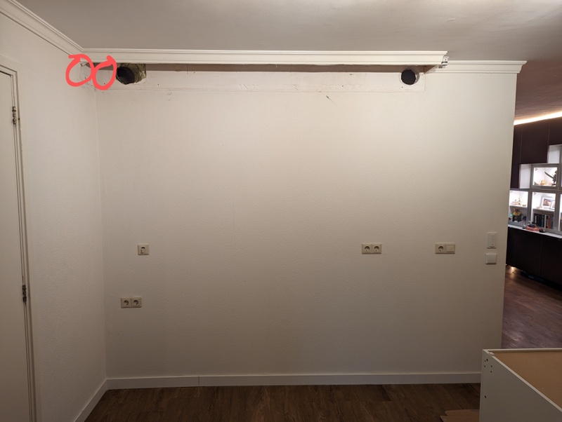

  • Whiskey48
Whiskey48
Jan2023 schreef op donderdag 14 december 2023 @ 07:32:
Wat is je plan met die UTP switch ?
Wil je daar vanaf de amber 2 x op inprikken en vervolgens ergens anders in huis vanaf je netwerk linken met de binnen unit?
Afbeeldingslocatie: https://tweakers.net/i/xz9rX5SlKS7_1_4eJ_cxhg0wJQs=/x800/filters:strip_icc():strip_exif()/f/image/93JvHPnUVy7qjoS2QHhgpkp4.jpg?f=fotoalbum_large
Afbeeldingslocatie: https://tweakers.net/i/bafj2ooKaL4LnHejmJRnoFOjmhs=/x800/filters:strip_icc():strip_exif()/f/image/uL9zE7by3ghO7neRFnhZqhag.jpg?f=fotoalbum_large
Afbeeldingslocatie: https://tweakers.net/i/eWQ6qrYpIRN9uTq2TGR4GocQBIA=/x800/filters:strip_icc():strip_exif()/f/image/lcndY3Eahm6tl7K9NmCoiyAn.jpg?f=fotoalbum_large
Afbeeldingslocatie: https://tweakers.net/i/uUDoHimy42gnMss3FIOmlrb23EM=/800x/filters:strip_icc():strip_exif()/f/image/xxAEzhFZ2ksM2yoPY6NZg0Jh.jpg?f=fotoalbum_large
Oh ... Ik dacht dat je de Amber op net netwerk moest aansluiten... Hij heeft zijn eigen UTP tussen de units??
Hahah dan heb ik het voor niks aangelegd. Naja ik had het toch nog liggen en heb nu alle koven er af.
(Hier liep al 1 UTP kabel door een pvc buis, die heb ik alleen even doorgeknipt zeg maar).
.... Ik heb nog een vraag. Bij de trap heb ik een koof. ... Zou ik daar een invoer voor de Amber kunnen realiseren denk je? De grote buizen zitten wat strak op de muur, aan de bovenkant gaat er 1 opzij om ruimte te maken (buitenmuur). Beneden is alle ruimte maar daar zit ook de garagemuur.
Of via de plek waar ik nu een keukenwand aan het bouwen ben, daar kan je ook makkelijk via de garage naar binnen en dan naar de koof.
[ Voor 73% gewijzigd door Whiskey48 op 14-12-2023 08:06 ]

  • isalenedean
  • Registratie: November 2022
  • Laatst online: 15-02 16:16
@Carboy54 Jan, hoe komt dit toch? Plenty warm water als ik de kraan opendraai, maar Tw zegt 12 graden..Afbeeldingslocatie: https://tweakers.net/i/MEzzReDD8er2wGrFAb8_lviCpYw=/800x/filters:strip_exif()/f/image/DuaAWFbr6E4EAMAJmK68EMhD.png?f=fotoalbum_large
10x325wp zuid 33°, 9x415wp zuid 10°, easee lader met equalizer, Amber 95 all electric met Itho vooraadvat I-wpv 3G-270L, huis bj 1973 volledig nageisoleerd 48m2 vvw, EV Mercedes EQE 350.
  • Honkie
  • Registratie: Maart 2022
  • Laatst online: 27-10 10:29
Bedankt voor de reacties, ik was even druk met andere zaken, nog wel wat getest en een van de kleppen los gehaald. Dat ik er eventueel Niet twee te gelijk (mag) schakelen is even een andere discussie. Ik wil het graag eerst werken krijgen. wat er gebeurd is eigenlijk vrij simpel.
Hij schakelt voor mij precies verkeerd om de twee weg klep. Oftewel in Tapwaterbedrijf staat de klep dicht en in verwarmingsbedrijf open terwijl het precies andersom moet zijn. Ik heb de VC4013 origineel Honeywell met de drie draden in de 3 kleuren in de goede kleur in de regelunit van de Amber zitten.
Hoe kan ik dat omdraaien? De draad van A en B wisselen heb ik al geprobeerd maar dat hielp niet. Jullie hebben het over een relais, hoe kan ik dat doen?

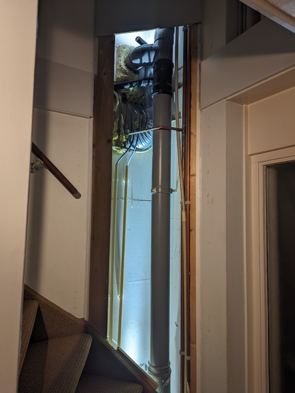

Ah merci. Bedenk me net dat een doorvoer via het dak van de carport direct onder de trap uit ook een prima optie zou zijn. Moet dan alleen even een EPDM doorvoer voor geplaatst worden maar dan is er iig meer dan genoeg werkruimte.
Maar waarschijnlijk als iemand langs komt kijken dat er een veel beter plan uitkomt hoor, ik ben alvast een beetje aan het inventariseren hoe het huis nou in elkaar zit :)
  • Honkie
bommer schreef op dinsdag 12 december 2023 @ 17:28:
Hmm Dit zou een oplossing kunnen zijn inderdaad door de kleppen om te draaien... ware het niet dat die helemaal ingebouwd zitten met gekrimpte koppelingen. Dat is een hele grote klus, als ik het met relais op kan lossen komt dat eerder om de hoek kijken. Dus als iemand tips heeft wat voor specifieke relais ik nodig heb en hoe ik die aansluit hoor ik het graag.
Dan het punt over thermische trek, inderdaad dat had ik me niet echt gerealiseerd, dat zou kunnen gebeuren inderdaad. Weet eigenlijk niet zo goed hoe ik dat op kan lossen.
Zou een optie zijn met een relais (als dat kan, desnoods met een ander type klep met relais ?) de schakeling precies om te draaien. Oftewel de klep is in rust en c.v. bedrijf dicht of stroomloos, en in Tapwaterbedrijf aangestuurd. Zou dat kunnen?
  • Carboy54
  • Registratie: Januari 2017
  • Laatst online: 10:09
Carboy54
Duurzaamheid coach
Honkie schreef op donderdag 14 december 2023 @ 09:28:
Met een relais schakeling of voetstuk 3 weg klep verkeerd om met 1kant dop erop 🥴

isalenedean schreef op donderdag 14 december 2023 @ 09:24:
@Carboy54 Jan, hoe komt dit toch? Plenty warm water als ik de kraan opendraai, maar Tw zegt 12 graden..[Afbeelding]

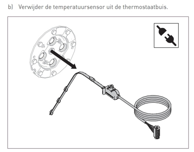

I-WPV boiler 270 ? Sensor hoger plaatsen in het vat lost dat probleem op.
  • isalenedean
Ik heb dit ook altijd, maar daarna kan ik nog heel lang douchen. Ik heb het idee dat de sensor vrij laag zit en dus snel het koude water oppakt. Dat is ook de reden waarom ik het schema van opwarmen op za, zo, di en do heb gezet. Op deze manier wordt er niet elke keer 'onnodig' verwarmt, ik heb liever een langere run.
De temperatuur trekt overigens niet bij, en dat is maar goed ook, want dan zou het water mengen in de boiler.
Ontwikkelaar van de OpenQuatt hardware en Itho Daalderop warmtepomp control module
  • isalenedean
BertKlkmn schreef op donderdag 14 december 2023 @ 11:10:
Valt en staat met waar het warme water wordt onttrokken uit het vat, bovenin het warmst, lijkt mij daar de warmwater aansluiting is gesitueerd. Vervolgens wordt koud water toegevoegd welke uiteraard naar het laagste deel van het vat gaat. Dus een veel lagere temp. Vanbelang is wat de temperatuur is na ongeveer een uur. Gaat de WP bijwerken? Komt de temp weer op 45-50 graden?
@BertKlkmn dit is na 5 min douchen... nee ik heb geen stortkoker aan mijn plafond hangen.
  • isalenedean
leejoow schreef op donderdag 14 december 2023 @ 11:45:
Ik weet niet zeker hoe de I-WPV werkt, maar deze verwarmd het water via een warmtewisselaar in plaats van een spiraal.
Laat hij tijdens het douchen weer koud water in het vat, of zit er een klep in die ervoor zorgt dat bij een sww run, er weer aangevuld en verwarmd wordt.
Blijf het raar vinden dat een sensor op een plek zit waarbij je na 5 min douchen een temperatuurdrop krijgt van 44 naar 13 graden. :-(
Ook al zit er nog zat ww in het vat.
Als er dan koud water bij komt, hoe kan deze dan niet mengen???
[ Voor 6% gewijzigd door isalenedean op 14-12-2023 12:20 ]
  • Plexxodus
  • Laatst online: 30-10 21:30
@isalenedean
Dat is nou de werking van een boilervat met gelaagdheid in het water. Warme water "drijft" op het koude water.
Bij gebruik van warm water komt er koud water onder in het vat waardoor bovenin het warme water uit het vat je leidingwerk in wordt gestuwd.
De temp sensor zit onderin zodat bij een SWW run er zoveel mogelijk warm water wordt gemaakt door de wp. Want de wp stopt pas met opwarmen totdat de ingestelde temp is bereikt en dat is dan onderin het vat. Dus alles daarboven is minstens even warm zo niet warmer.
Het snelle verval is dus normaal.
Je zou eventueel een extra sensor bovenin kunnen plaatsen (als het vat die mogelijkheid heeft) en dan zul je zien dat daar het water nog netjes op temperatuur is, terwijl het onder koud is.

Jazeker via de onderzijde sensor verder omhoog plaatsen lost dat op:Afbeeldingslocatie: https://tweakers.net/i/0WFbgP2qDxbqTI7wH4ZtubRvolg=/x800/filters:strip_icc():strip_exif()/f/image/CuPvzAGFdEtnIXOPldQOD0i9.jpg?f=fotoalbum_large
  • isalenedean
leejoow schreef op donderdag 14 december 2023 @ 13:27:
Het vat van Itho Daalderop zelf heeft deze mogelijkheid niet. Ik heb zelf een temperatuursensor op de uitgaande leiding geplaatst, zodat ik de temperatuur kan meten als er water getapt wordt.
Ik denk dat ik dan maar een tempsensor op jouw bord ga aansluiten Leejow, op de ww leiding.

Heb de weerstand gemeten in functie van de temperatuur: het blijken NTC 4,7k ohm te zijn.

Carboy54 schreef op donderdag 14 december 2023 @ 09:52:
@bommer @Carboy54 Ik zit nog te worstelen met die kleppen, zou ik dat met een dergelijk relais op kunnen lossen? En ook gelijk het probleem wat Bommer beschreeg dat ik niet twee kleppen tegelijk kan schakelen aan een uitgang van de Amber. https://www.vekto.nl/2-polig-2-no-25a-installatierelais Deze is volgens mij NO dus spanningsloos open neem ik dan aan. Als ik dit relais laat sturen door de blauwe draad en de draad die spanning geeft voor SWW bedrijf is het opgelost? klopt dat? Mooiste zou zijn als ik dit relais kwijt kan in de amber regel unit.
Of denk ik verkeerd?

Honkie schreef op vrijdag 15 december 2023 @ 09:13:
Sorry, was gisteren even druk. Denk dat je het moet proberen, normaal komt er op de bruine draad ook een relais.
Alleen er is niets om mee te schakelen zeg maar, want deze draad staat onder constante spanning.
Igv de stuurdraden van de beide kleppen, maar via relais en dan even zien of het werkt.
Durf even geen garantie te geven, omdat ik niet precies kan achterhalen wat er nou in die klep van honywell gebeurt

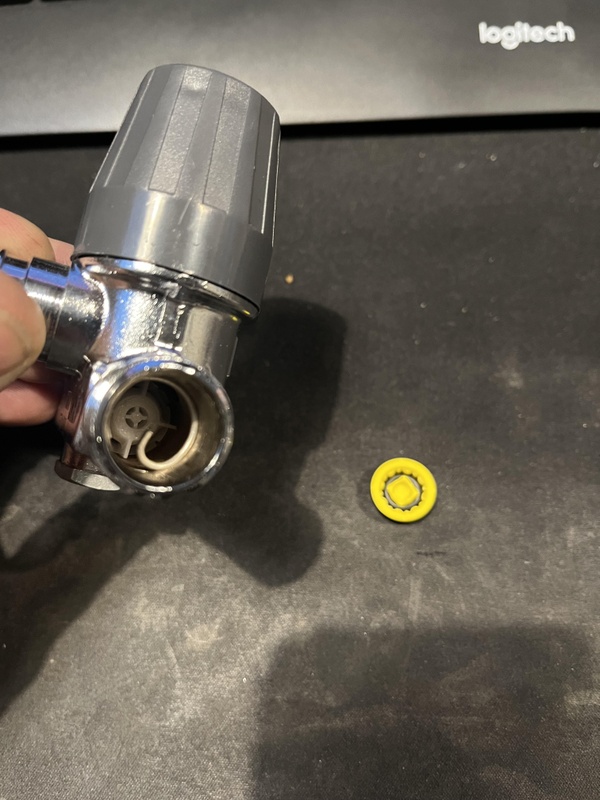

Afbeeldingslocatie: https://tweakers.net/i/dm4_sMODU1wmGm-5fqX1Rx0s2Tw=/x800/filters:strip_icc():strip_exif()/f/image/58xX0Gjuxa7N8hGHBWrUWBBt.jpg?f=fotoalbum_large
Het is mij niet geheel duidelijk waar de doorstroombegrenzer moet worden geplaatst.
De stroomrichting is duidelijk aangegeven op de inlaatcombinatie.
De ingang hiervan is beperkt qua lengte 12 mm en daar moet de koper incl. knelfitting nog steun aan hebben.
De uitgang heeft een diepere uitsparing incl. borgring, dit lijkt dus de meest aangewezen plek.
Wilde dit graag zeker even zeker weten...
Zijn er ook mensen die de doorstroombegrenzer niet hebben geplaatst? En wat zijn eventuele overwegingen hierin?
Alvast hartelijk dank voor jou reactie!

Karmusch schreef op zaterdag 16 december 2023 @ 16:39:
Plaatsing van de diverse begrenzers ( 2 kleuren ) is afhankelijk van de waterinhoud en het niet plaatsen heeft invloed op de menging van het koude water in het vat bij gebruik.
