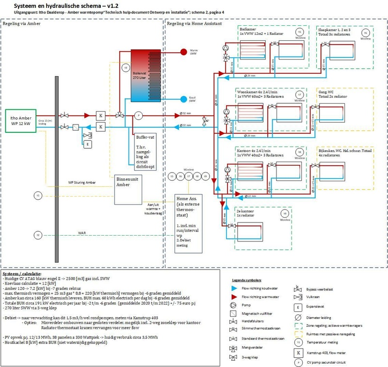

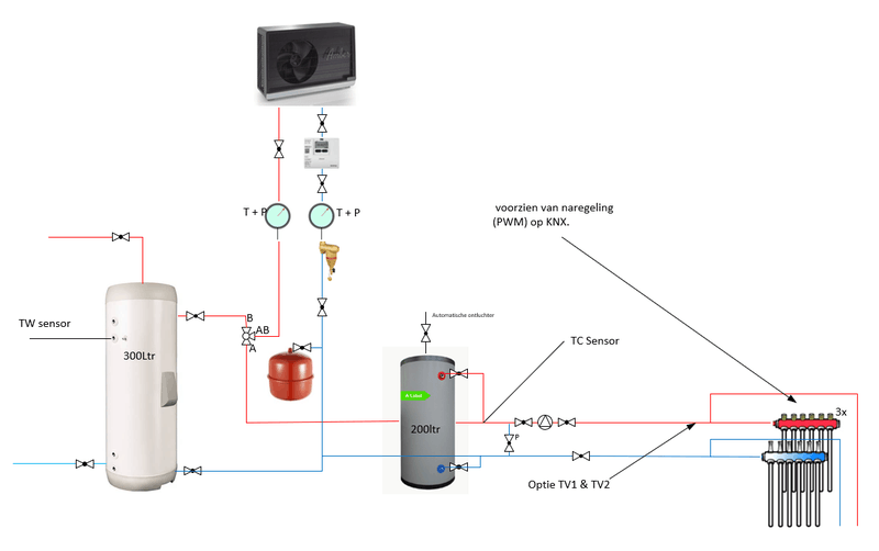

Op verzoek mijn hydraulisch schema.
Ik had/heb gekozen voor na regeling en ben daar zeer tevreden over.
Na regelingen werken meestal met PWM (PWM is en sturing van de spanning op tijd) de thermische wax motoren voor de vloerverwarming zijn open of dicht.
Zou de thermostaat PID regeling een sturing van 50% vragen en de PWM tijd is 10min, dan is de groep dus 5min en 5min dicht. In de praktijk vinden er meer schakelingen plaats, maar dat is niet te volgen als je er naar gaat kijken.
Waarom nou dat buffervat, het zal voorkomen dat alle groepen een keer tegelijk dicht staan,
zeker naar mate meer ruimtes op temperatuur zijn en deze groepen gesloten blijven.
Dit zou zonder vat een flow storing geven, immers er is geen circulatie meer.
Je kan een bypass plaatsen, echter het leidingwerk is zo kort dat bijna gelijk de aanvoer en retour temperatuur gelijk zijn en dan schakelt de warmtepomp ook uit.
Als je warmtepomp aanvoer en retour rechtstreeks op het buffer zet dan verwarmt de warmtepomp het buffer en het afgifte systeem onttrekt de warmte aan het vat. Dit is niet heel efficiënt, zeker niet
als beide flows niet gelijk zijn.
Zet je nou het buffer parallel op het leiding werk en de TC sensor op het t-stuk van de aanvoer.
dan gaat de flow rechtstreeks richting de secundaire kant en vind er nauwelijks menging plaats in het buffervat. De warmtepomp regelt op de TC sensor dus op de afgifte, zoals er geen buffer is.
Uiteraard zal naarmate er meer ruimtes op temperatuur zijn en groepen dicht gaan de flow door het buffervat toenemen en het vat opwarmen. De energie die hier in gaat zitten is lager dan zonder naregeling en kan ook mooi gebruikt worden bij defrosts.
Ik denk dat ik door de naregeling evenveel en waarschijnlijk zelfs minder energie gebruik als zonder.
Maar wel meer comfort, ruimtes die op de gewenst temperatuur zijn worden niet extra verwarmt/gekoeld.
Dan heb ik nog een ideetje met de tv1 en tv2 sensor, door deze te plaatsen en buffervat functie aan te zetten, gaat de Amber daar op regelen. Bij bijv. koelen kun je dan het koelcontact en het contact van de 2e temperatuur regeling aan zetten en wordt er geregeld op stooklijn 2 of vaste temperatuur 2
Je kan dan een regeling maken welke op basis van het dauwpunt contact 2 weer opent en dan gebruik je stooklijn 1 of vaste temperatuur 1, je stelt deze hoger in dan stooklijn 2.
Als laatste redmiddel tegen condens kan je nog een dauwpunt/condens sensor op het leiding werk zetten, in serie met het koelcontact. Heb je dan als nog condens gaat de warmte pomp uit.
De TC sensor kan blijven zitten waar hij zit.Afbeeldingslocatie: https://tweakers.net/i/wL7O2JHl8WLJitDPMVN1Q7Zta34=/800x/filters:strip_exif()/f/image/Ho2hLesC7pDlurdC8EokvF5O.png?f=fotoalbum_large
Je hebt alleen een buffervat nodig als je na regeling gebruikt of te weinig systeeminhoud hebt.
in dat laatste geval zou ik geen parallel buffer adviseren maar een schakelvat in serie.

Carboy54 schreef op zaterdag 14 oktober 2023 @ 10:57:
Slim bedacht vakman! Een tekeningetje van jouw hydraulische opstelling hier met buffervat zou veel onduidelijkheden wegnemen voor eventueel geinteresseerden die om verschillende redenen een buffervat moeten gebruiken. Bij voorbaat dank namens de tweakers.
nou had ik al wat tekenwerk gedaan.... en hem even ver-bommert >:)
er moeten nog wel wat sensoren worden ingetekend, dit moet ik ook nog uitzoeken...
Afbeeldingslocatie: https://tweakers.net/i/xSCJZILgpH1yozfk1K1OAGMzVT8=/800x/filters:strip_icc():strip_exif()/f/image/QXkkdnfZ0qWHWqyFWeWrgBSj.jpg?f=fotoalbum_large
  • bommer
  • Laatst online: 00:27
bommer
Karmusch schreef op zaterdag 14 oktober 2023 @ 20:52:
Wow, kan ik mijn revisie in sturen🤪
Solar Edge 9800WP O/W - Itho Amber 95 | Systeem integrator meet en regeltechniek & KNX | projecterings deskundige CCTV & Inbraaksignalering systemen | Meet- en regeltechniek in de klimaatbeheersing (MRK-A)

Petje af wat jullie beiden hier boven tonen !
Ik denk dat de gemiddelde installateur bedankt als je dat als opdracht voor legt..

Jan2023 schreef op zaterdag 14 oktober 2023 @ 21:08:
Ingewikkelder is niet altijd (wat mij betreft meestal niet) beter...
Gewoon de WP direct aan de VVW (of desnoods radiatoren) hangen zonder overbodige poespas of ingewikkelde regelingen (dus met een simpele thermostaat) werkt meestal efficiënter, is goedkoper in aanschaf, en door iedereen te onderhouden.
En hoe wil je een woning waarvan de temperatuur door een hobbyprojectje als HA wordt geregeld ooit verkopen?

Andrehj schreef op zaterdag 14 oktober 2023 @ 21:36:
Ik vroeg mij al af hoelang het zou duren voor dat het anti (buffer) kamp zou reageren.
Als @Carboy54 niet het verzoek had gedaan, dan had ik het ook zeker niet gepost.
En het is geen HA projectje, maar er zit een gedegen KNX installatie achter, zeker geen poespas, welke door elke installateur met een beetje KNX kennis onderhouden kan worden.
Maar als je het niet kunt bevatten, tja
En denk voor dat je weer een negatieve reactie plaatst, niet reageren is ook een optie.

  • bbbrumbrum
JS2023 schreef op zaterdag 14 oktober 2023 @ 20:09:
Goedenavond, Ik ben voorbereidingen aan het treffen voor de Amber 12 kW. Daarbij was het mijn plan om Uponor 32 mm vanaf de buitenunit te gebruiken tot aan mijn vloerverwarmingsverdelen met 1" aansluiting en de 25 mm leiding naar boven. Is dit voldoende of moet ik toch over op Uponor 40 mm (inclusief grotere vorstbeveiligers, vuilfilter, 3-wegklep etc.(DN40))?
Uponor 32mm =/ DN40.
DIe paar watt pompverlies zou ik niet zo wakker om liggen. Doelmatiger is om te zorgen je je warmtevraag verminderd (isoleren), of afgifte verbeterd (Ta omlaag, COP omhoog), dat geeft daadwerkelijk besparing.
Al die mega grote appendages ga je wss niet terugverdienen, en is ook niet nodig.
Uponor 32x3mm = DN25
32mm - (2x3mm) = 26mm binnendiameter.
DN maat is voor cv appendages in ieder geval altijd de binnendiameter, nominale doorlaat in mm.

bommer schreef op zaterdag 14 oktober 2023 @ 20:26:
Eigenlijk sluit je dus het buffervat aan alsof het een grote radiator is. Er zal dus altijd (meer of minder) flow door de buffer gaan. In de situatie dat je naregeling genoeg zones open heeft staan is dat gewoon verlies. Of heb je iets slims in de leidingen zitten waardoor de flow door de buffer wordt beperkt als hij niet nodig is?

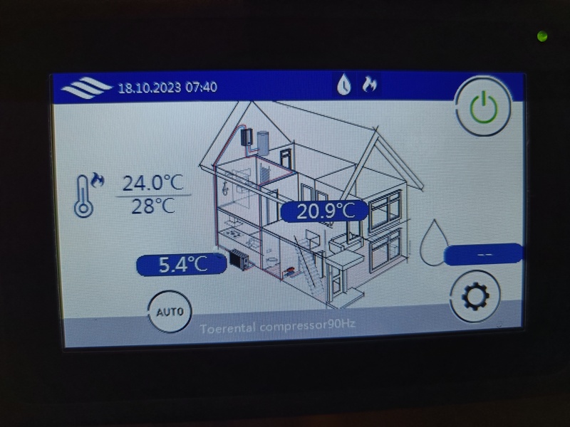

Nu het dan eindelijk wat kouder is kunnen we de WP echt aan gaan zetten. Ik loop hier nog wel wat te klooien met instellingen.
Kan iemand misschien de basis instellingen voor het verwarmen van alleen de woning (Tr sensor aangesloten), incl. externe themostaat (PW anna) uiteen zetten? Het liefst natuurlijk de 24/7 rustig verwarmen (20/21 graden) met 36hz.
-Stand AUTO?
- Verwarmen/Koelen met Tr. Aan of Uit?
-Correctie Stooklijn adhv. Ruimtetemperatuur Tr aan/uit?
-Stooklijn Zone 1 aan/uit?
-Zijn er temperatuur waardes die moeten worden aangepast?
Overigens zit er tussen de Tr sensor en de sensor van de Anna bijna 1 graad verschil, terwijl ze op exact dezelfde plek zitten. Maar in de Anna app kun je dit verschil aanpassen.

timpel_800 schreef op zondag 15 oktober 2023 @ 10:34:
-Stand AUTO?
De 25e heb ik een afspraak over de instellingen met Itho en zal daarna een youtube film maken met gedetailleerde instructies. Bel mij maandag maar even voor telefonische assistentie.
Automaat, stel software in op gebruik buitentemperatuur plus in jouw geval thermostaat
Stooklijn minimum 24 graden en max 35 met vloerverwarming. Max watertemperatuur instellen op 40 graden voor de veiligheid met vvw.
Met ruimtetemperatuur sensor in zone 1 deze aan zetten en dan daaronder gewenste temperatuur.

Toevallig bezig met een offerte optie B1 voor een woning met master-master regeling. >:)

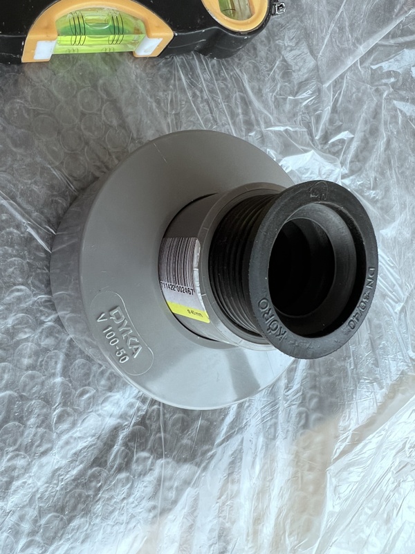

Ik dacht deel hem even hier. Ik kwam erachter dat ze bij Hornbach een mooie rubber ring verkopen die precies over 32mm meerlaagsleiding past. Deze heb ik in een verloop van 40mm geduwd.
*vanzelfsprekend ga ik buiten nog verder met isolatie.

psycho-realm schreef op maandag 16 oktober 2023 @ 09:01:
Netjes afgewerkt. Die afdichtringen worden normaliter gebruikt om wastafelsifons (van 32mm PE buis) aan te sluiten op het 40mm PVC-knietje wat in de muur zit.
De kans is wel groot dat ze niet UV-bestendig zijn trouwens, dus ik zou er (als je het lang zo laat zitten) is van PVC-tape oid over plakken.

timpel_800 schreef op zondag 15 oktober 2023 @ 18:52:
Het zou top zijn. Want wat er nu gebeurd is precies wat we niet willen. De WP staat een paar uur uit en gaat dan vervolgens op 90Hz draaien.
Configuratie: stooklijn ingesteld en thermostaat.
Probleem: warmtepomp gaat bij vraag naar maximaal vermogen 90 Hz ( 6.5 Kw )
Oplossing: instellingen / gebruiksbeheer / afgifte systeem instellen op buitentemperatuur samen met de thermostaat.
De warmtepomp keek in dit geval alleen naar de thermostaat zonder de stooklijn te respecteren 8)7

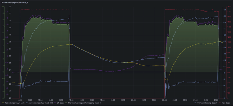

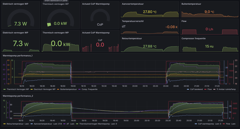

Ook ik heb best wel behoefte aan een wat betere beschrijving van de regeling en het effect en doel van de instellingen. Ik hoop dat @Carboy54 na zijn gesprek met Itho Daalderop wat meer licht kan scheppen :)

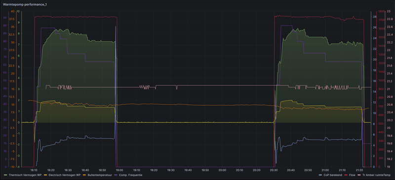

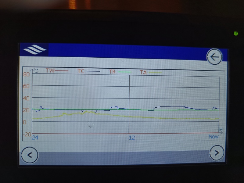

Wat is het effect en de gedachte achter de dT instelling t.b.v. modulatie? Kijkt deze naar de Aanvoer temperatuur en gaat dan terug modeleren bij een dT groter dan de gewenste AV temp?
Dus Tc + dT = terug moduleren?
Ik heb nog niet meegemaakt dat hij lekker op 36Hz staat te draaien. Vaak korte runs van 40min. Dit wordt uiteraard ook door de "slimme" thermostaat veroorzaakt (Evohome van Honeywell). Hieronder wat grafieken van vanavond.
Heeft iemand misschien een code om van een temperatuursensor zelf in HA een lekkere domme thermostaat te maken waarvan een hysterese is in te stellen. De gedachte van Honeywell is namelijk, nog steeds, om relatief korte runs te maken en zo een constante temperatuur in huis te houden.

mischa402 schreef op maandag 16 oktober 2023 @ 22:11:
Kun je niet testen met puur WAR? dus door in te stellen dat de ruimtethermostaat wordt genegeerd. Of eventueel met een vaste aanvoertemperatuur?
Je ziet wel in de grafieken (mooi gemaakt trouwens!) dat de aanvoertemperatuur blijft stijgen wat niet verwonderlijk is op dat vermogen. Hoe hoog staat de stooklijn? want die kan dan wel omlaag als hiermee de ruimte gewoon warm wordt. Krijg je misschien vanzelf langere runs.

dikkepad schreef op maandag 16 oktober 2023 @ 22:41:
Dit is exact wat ik gedaan heb. Een sonoff sv (wel de weerstandjes eraf gehaald) met tasmota aan HA gekoppeld. De standaard thermostaat (entity?) is instelbaar met een minimum run time, en een temperatuur sensor naar keuze. Werkt dan als een aan-uit, ook de hysterese is instelbaar. Mij zijn de instellingen op de amber ook niet duidelijk om het rustig constant te laten draaien.
Ik heb voor nu even een thermostaat gemaakt in HA met als temperatuursensor de ruimtetemperatuur van de Amber, (Tr). In de thermostaat heb ik een gewenste temperatuur van 21C en heb hier een hysterese van 0,3C in gemaakt, maar weet nog niet of die helemaal goed functioneerd, want ik had verwacht dat hij dan pas bij 21,3C uit zou gaan, maar schakelde uit op 21C. Ik denk dat ik de gewenste waar op bijv. 21,2C moet zetten en de hysterese op 0,4 om zo de warmtepomp laten schakelen tussen 20,8C en 21,2C.
De gecreeerde thermostaat zet dan vervolgens een hoog setpoint van 24C op de Evohome en als de temperatuur bereikt is wordt het setpoint op de Evohome weer verlaagd naar 15C. Dit lijkt (1e nacht getest) te werken.
Hysterese moet, als dit enigszins werkt wat strakker gekozen worden.
Vannacht in ieder geval een langere run gemaakt VAN 04h00 TOT 06h05 maar echt terug moduleren wil nog niet lukken :? 67Hz is het laagste wat de compressor heeft gedraaid met een vermogen van 7kW.

verkeerslicht schreef op maandag 16 oktober 2023 @ 23:19:

  • timpel_800
  • Registratie: Maart 2022
Heel mooi om te zien al die grafieken. En die maak je dus met van die Kamstup meters e.d.?
Amber 65. Atlantic Explorer. 20.000Wp zonnepanelen. 48kWh/20kW Sigenergy thuisbatterij Kia Niro EV. Zappi Laadpaal. Bakkerij aan huis -> 40kW deckoven
  • mischa402
  • Registratie: Februari 2019
  • Laatst online: 09-11 22:27
mischa402
timpel_800 schreef op dinsdag 17 oktober 2023 @ 08:05:
Kamstrup multical 403 en de gegevens worden middels de KAMST-IR gateway (https://gathering.tweaker...message/76619542#76619542) in HA geimporteerd. De grafieken zijn gemaakt in Grafana.

Dit is mijn schermpje vanochtend.
Ik kan hier de Hz natuurlijk niet zien maar ik heb er een tijdje voorgezeten en het lijkt erop alsof we toch nog wel wat kunnen aanpassen in de instellingen want hij zakt inderdaad niet terug naar 36hz
Afbeeldingslocatie: https://tweakers.net/i/rI5ow6xIi_sUBXkr-_aG5_wZrS8=/800x/filters:strip_icc():strip_exif()/f/image/mwBl1fADBdqoT3zFfahWjDbt.jpg?f=fotoalbum_large
Hier gaat hij er toch volle bak in om de aanvoer temperatuur te halen. Waarom zo'n haast?
En na ongeveer een kwartier slaat hij weer uit.
Afbeeldingslocatie: https://tweakers.net/i/MKtd-yuLV1-9cEsWaVhsoq9yFHQ=/800x/filters:strip_icc():strip_exif()/f/image/EPDcSv3zShPx8tsW85G5bUpB.jpg?f=fotoalbum_large
Wat ik mij ook afvraag: ongeveer elk apparaat wat ik in huis heeft krijgt elke week een Firmware update. Van de simpelste slimme stekkers tot m'n vaatwasser. Hoe kan het dat onze Amber niet verbonden is om 'noodzakelijke'(?) updates te ontvangen?
[ Voor 57% gewijzigd door timpel_800 op 18-10-2023 09:12 ]

Vandaag draai ik als expiriment op een Delta van 2 al langere tijd op 36Hz met 100% waterpomp vermogen. Na ongeveer 2 uur zet mijn thermostaat de Amber uit bij 20.9 graden woonkamer temperatuur.
Afbeeldingslocatie: https://tweakers.net/i/7v7oaZvViMfDrFIYb77IiF9DytU=/800x/filters:strip_icc():strip_exif()/f/image/ZaZaKbEe9y09DgPmVCk0a3b4.jpg?f=fotoalbum_large
  • hansvk
  • Laatst online: 17:22
Zo ziet mijn verloop er vandaag uit. Nog zonder thermostaat dus sturing op Tr sensor met doeltemp. 20.
Afbeeldingslocatie: https://tweakers.net/i/gAwAIpMBqeWFqTUbZTy7kDRO-eI=/800x/filters:strip_icc():strip_exif()/f/image/dDMulIcT3iyfO4Jp7mytA9vi.jpg?f=fotoalbum_large
Eens kijken of delta T herstart iets vergroten het systeem wat rustiger maakt. Uiteindelijk zal een thermostaat wel nodig zijn.

hansvk schreef op woensdag 18 oktober 2023 @ 17:28:
Lastig te lezen deze. Zie je ook de compressor aan en uit gaan of enkel de waterpomp?

timpel_800 schreef op woensdag 18 oktober 2023 @ 07:33:
