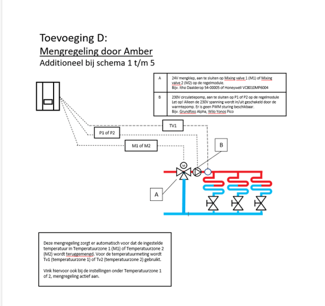

natural colour schreef op woensdag 11 oktober 2023 @ 19:50:
Kan de Amber twee ww circuits aansturen via 2 thermostaten? in een grote woning heb je wel verblijfsruimten die je apart wil regelen.
Jazeker de Amber kan twee individuele zones appart aansturen.

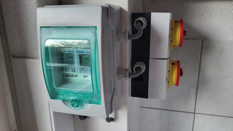

  • psycho-realm
  • Laatst online: 29-08 14:27
Afbeeldingslocatie: https://tweakers.net/i/Uh-M59q3EUfNXisAvnCQQLjbTQk=/x800/filters:strip_icc():strip_exif()/f/image/ZzubDFcVrY8od4lqC6xorC7T.jpg?f=fotoalbum_large

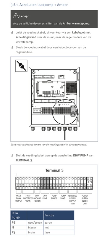

Weet er toevallig iemand welke specs de voedingskabel van de laadpomp (indirect gestookt vat) nodig heeft? Het vermogen van de pomp is 33 watt aldus de specs. 1,5 mm2 lijkt met zat toch?
https://ithodaalderop.com...g%20I-WPV%203G%20(nl).pdf
  • isalenedean
  • Registratie: November 2022
  • Laatst online: 15-02 16:16
psycho-realm schreef op woensdag 11 oktober 2023 @ 20:20:
1,5 mm2 is meer dan voldoende voor 33W. Je mag op 1,5mm2 max 3600 watt sturen, of dat ook verstandig is punt 2.

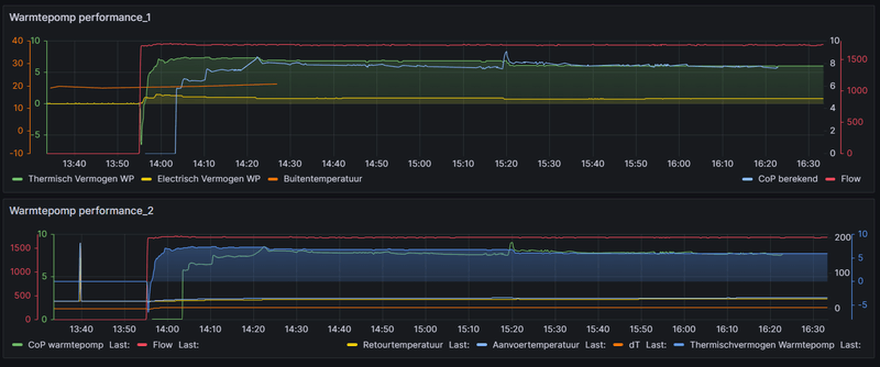

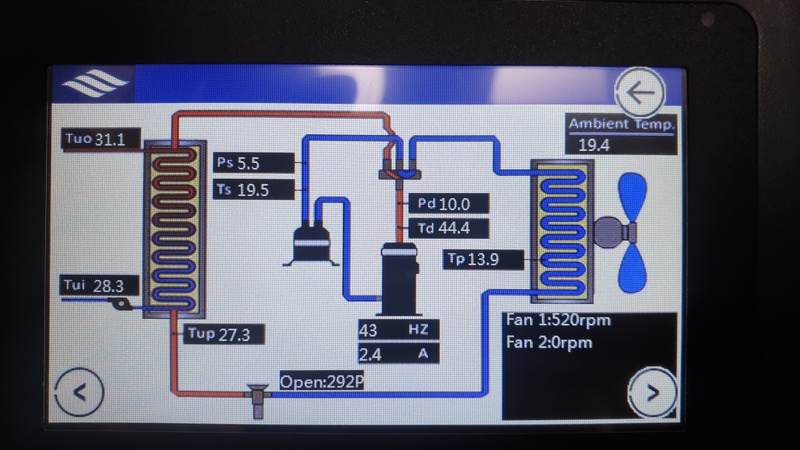

mischa402

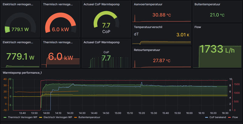

Gisteren een beetje aan het spelen geweest met de Amber. Het is eigenlijk gewoon te warm als het binnen nog 22C is, maar je moet iets.
Conclusie voorzover is dat zij (Amber) heel stil is. Ook is er geen stromingsgeluid in het systeem te horen bij mij. Begrijp nog niet helemaal alle regelingen van het systeem, want had zelf gedacht dat ze wat meer en eerder zou terugregelen naar minimum. Ze was wel teruggeregeld naar 42Hz, terwijl ik zelf had gedacht dat ze naar 36Hz terug zou regelen, maar na gesproken te hebben met @Carboy54 bleek dat aan mijn instellingen te liggen, volgende keer maar weer verder testen en aanpassen.
Wat ook in ieder geval duidelijk is (waar al eerder over is gesproken in dit topic), is dat het stroomverbruik wat op het display is af te lezen alleen van de compressor is, dus zonder die van de fan, pomp en overige apperatuur.
Ik heb voorlopig wel al wat gegevens.
Afbeeldingslocatie: https://tweakers.net/i/d_0maWHxh_R1JHZMhZ3RwbEUFs8=/800x/filters:strip_exif()/f/image/aUe3zmjaeuaWOBPY329xiEjp.png?f=fotoalbum_large
Afbeeldingslocatie: https://tweakers.net/i/ZvMAUqOytJZ_A9MXVBviKmj8LzY=/800x/filters:strip_exif()/f/image/EFdIxlZA2Frrp86Uz5AEZMs3.png?f=fotoalbum_large
Afbeeldingslocatie: https://tweakers.net/i/PmY58v5p9aIg_NPxuEh8J6fIKNg=/800x/filters:strip_icc():strip_exif()/f/image/9m3YLM3VaWgQPCZmdH1tX3Qn.jpg?f=fotoalbum_large
Afbeeldingslocatie: https://tweakers.net/i/CRSHDCC1GvRI4_rryh0Lm5Cx9Nw=/800x/filters:strip_icc():strip_exif()/f/image/aT2UGCsx0nFzrWsWuDaBBpFL.jpg?f=fotoalbum_large
Itho Daalderop Amber 95
  • ArnoudN
  • Registratie: Oktober 2018
  • Laatst online: 11-11 17:11
mischa402 schreef op donderdag 12 oktober 2023 @ 05:40:
Waar lees je deze gegevens mee uit als ik vragen mag?

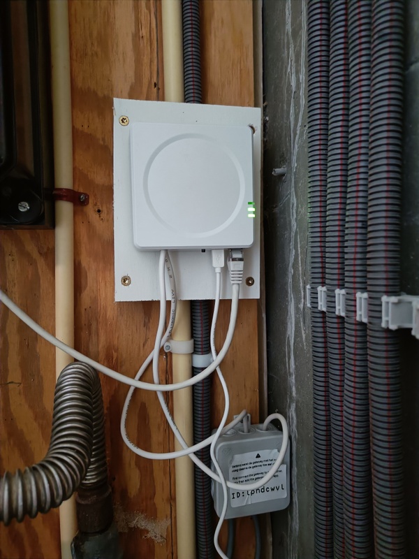

Alxwin schreef op zondag 1 oktober 2023 @ 18:13:
Ik zit ook in het Plugwise ecosysteem en ga de relaisbox icm Adam ook gebruiken. Bij mijn weten is de relaisbox de enige "communicatie" die er plaatsvindt met de Itho binnenunit. Zoals Bommer al aangeeft weet Plugwise dus nooit of de WP draait.
Inmiddels draait de Amber bij mij. Dit icm een Plugwise Adam, Shelly relais, een Plugwise Plug en Plugwise Jip. Heb uiteindelijk niet de relaisbox van Plugwise gebruikt, vind deze ook erg duur voor wat je ervoor krijgt. Had voor mijn warmtepompboiler al een Shelly om het SG contact te schakelen, nu ook 1 voor de WP. Dit werkt perfect, aangesloten volgens het schema van Itho. (thermostaten document) Bij warmtevraag gaat de WP aan, heb hem daarnaast nu zo ingesteld dat ie 20 min naloop heeft. Dus bij wegvallen warmtevraag draait ie toch nog 20 min door. Dit nog bovenop de hysterese die Adam al zou moeten aanhouden. Koelen heb ik nog niet getest.

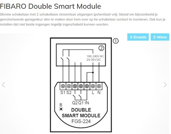

Razor109 schreef op donderdag 12 oktober 2023 @ 11:52:
Gebruik je daarvoor een potentiaal vrij contact? Idealiter zou je een shelly 2 gebruiken kun je direct het koelen sturen. Maar weet niet welk voltage op de schakel contacten mag.
Mocht je toevallig een Z-Wave systeem hebben draaien kun je ook de Fibaro Double Smart module pakken. Die kan 2 uitgangen potentiaal vrij schakelen en je kunt instellen dat ze niet beide actief mogen zijn.
Afbeeldingslocatie: https://tweakers.net/i/zuLlWv686Gej4fOJ34BM1FcNDBM=/full-fit-in/4920x3264/filters:max_bytes(3145728):no_upscale():strip_icc():fill(white):strip_exif()/f/image/Uezq1xnyZ6L1S8xc6sgEBEWb.jpg?f=user_large

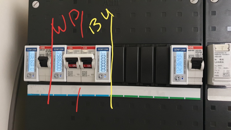

Prima. de maximale belasting van de binnenunit is in totaal 300 watt voor de componenten
Prachtig dashboard :-) Dus Ampere x 230v x COP is minimale vermogen. Een vaste minimum vermogen van X Kw bestaat niet en is afhankelijk van de buitentemperatuur
[ Voor 7% gewijzigd door Carboy54 op 12-10-2023 15:41 ]

Carboy54 schreef op donderdag 12 oktober 2023 @ 15:41:
Juist niet :*) , want de CoP wordt berekent door het geproduceerde thermische vermogen te delen door het totaal opgenomen elektrisch vermogen van de warmtepomp (dus van de compressor, ventilator, waterpomp etc.) Door de stroom van alleen de compessor te gebruiken voor het opgenomen vermogen klopt het niet. Ik gebruik de kWh-meter van de warmtepomp en de backup verwarming (die waarschijnlijk nagenoeg nooit aan zal spreken).
Alle rand apperatuur, zoals de ontvanger van de thermostaat, de Kamstrup warmtemeter en de Kamst-IR gateway worden ook meegenomen in het totaal elektrisch opgenomen vermogen en dus ook in de CoP berekening.
Als ik het vermogen van alleen de compressor zou nemen (berekend met de stroom van de compressor) zou ik gisteren gedraaid hebben met een CoP van bijna 10,8, maar het was in werkelijkheid een CoP van 7,7.
[ Voor 7% gewijzigd door mischa402 op 12-10-2023 19:29 ]

Carboy54 schreef op woensdag 11 oktober 2023 @ 20:04:
@Carboy54
Kun je dit toelichten vwb aansturing door 2 thermostaten?
Simpel voorbeeld:
Stel ruimte A 20° en ruimte B 23°
Dus voor ruimte B moet de Wp langer draaien met mogelijk ook een hogere watertemp.
Hoe is het dan geregeld dat de warmte ook niet naar ruimte A gaat
  • bommer
  • Laatst online: 00:27
bommer
montebaldo55 schreef op donderdag 12 oktober 2023 @ 19:29:
@Carboy54
Simpel voorbeeld:

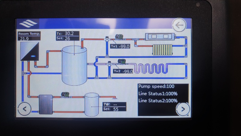

Je kunt met de Amber 2 menggroepen maken, hiervoor worden er 2 extra temperatuur sensoren meegeleverd.
De TC sensor blijft in de hoofd aanvoer (buffervat).
Je hebt dan wel 2 regel kleppen nodig (24V worden door de Amber aangestuurd), welke retour met aanvoer water mengen om zo de juiste aanvoer temperatuur te maken.
Solar Edge 9800WP O/W - Itho Amber 95 | Systeem integrator meet en regeltechniek & KNX | projecterings deskundige CCTV & Inbraaksignalering systemen | Meet- en regeltechniek in de klimaatbeheersing (MRK-A)

bommer schreef op donderdag 12 oktober 2023 @ 19:38:
Chapeau @bommer @montebaldo55 daar valt geen spelt tussen te krijgen :-) een buffervat is onder voorwaarden niet noodzakelijk.
Afbeeldingslocatie: https://tweakers.net/i/vpI6Cd6l4Ih_RkuGiCSCkZxdfR0=/full-fit-in/4000x4000/filters:no_upscale():fill(white):strip_exif()/f/image/gkSpv088Tpcl9Bg9hWIKyfVq.png?f=user_large

hansvk schreef op donderdag 12 oktober 2023 @ 15:39:
Iemand al gebruik gemaakt van de Plugwise Anna 230V? Ik kan nog geen duidelijk antwoord vinden in dit topic of deze goed werkt.

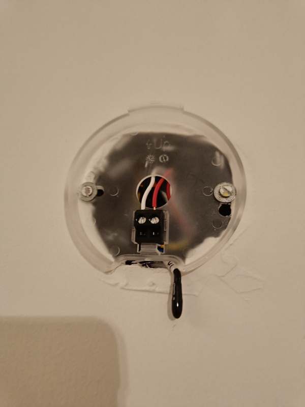

Ik heb een anna 24 v aangesloten via een Smile T.
Heb overigens net als @Carboy54 de ruimte sensor van de itho achter de Anna netjes weggewerkt. En omdat we een 4 aderige kabel (4 x 0,8 signaal) hadden liggen en de Anna maar 2 draden daarvan gebruikt, heb ik de Ruimte sensor met wat knip en lasklem werk zonder extra draden te trekken gedaan
Ik ben er nog niet aan toe gekomen om het te testen.
Afbeeldingslocatie: https://tweakers.net/i/1JlozKqyw12TXs04bvLyvYMjtsM=/x800/filters:strip_icc():strip_exif()/f/image/RffiWz2hSRIP6wjjUmiQfkgG.jpg?f=fotoalbum_large

Je hebt 1 nodig voor de buitenunit en 1 voor het element. de binnen unit wordt vanuit de buitenunit gevoed.
Heb je zoals ik een ander tapwatervat (dus niet het Ithovat) en daar zit een extra element in.
dan heb je inderdaad een extra 3e voeding nodig.
Maar nogmaals dit is geen verplichting.
Stop wat glaswol in de doos in de muur. Vaak heb je bij harde wind valse trek via het leidingwerk.
  • bommer
bommer
Carboy54 schreef op donderdag 12 oktober 2023 @ 22:47:
Wij plakken de thermostaten tegenwoordig af aan de achterzijde. Bij ons zit er er vaak ook nog CO2 sensoren in, die gaan ook spoken bij trek.
Een beetje druk verschil is al genoeg.
Een gehoorbescherming schuimpje in de buis drukken, glaswol zoals @Carboy54 aangeeft en evt nog dicht tapen

De SMile T zorgt voor de stroom van de Anna.
De Smile T plug je in een stopcontact. Liefst zit deze bij je WP binnenunit. De Smile T heeft 4 draden. 2 vanaf de Itho, en de andere twee richting de Anna. De Smile T kan op wifi maar evt ook met UTP kabel.
Dus -> binnenunit --> 2 x 0,8 signaal --> Smile T --> 2 x 0,8 signaal ---> Anna.
Afbeeldingslocatie: https://tweakers.net/i/y9ya4pgPXSphxHXpmK2wAG_i58Y=/x800/filters:strip_icc():strip_exif()/f/image/L74aIqcJqyobyFnbbZZHj953.jpg?f=fotoalbum_large
[ Voor 28% gewijzigd door timpel_800 op 13-10-2023 09:46 ]

Na je tip, dacht ga nog even bij je in de keuken kijken :)
De hydraulische scheiding is aangezien je een naregelsysteem, zover ik begreep.
Als ik deze foto intepreteer, dan zit rechts bij de pomp je afgite systeem, zodra de flow in het secundaire minder is of stop, dan verloopt de (delta) flow over het buffervat. Ik veronderstelde altijd, dat je zowel het primaire als het secundaire circuit op het buffervat moet aansluiten, dit lijkt dus niet te kloppen.
Dit lijkt dan een efficiëntere oplossing, aangezien je nauwelijks een mixflow in je buffervat creert, maar naar je afgite een directe stroom krijgt i.p.v. via het buffervat? Klopt dit of was je denkwijze hierbij, het inspireert weer i.i.g.
Ik doe een poging met (gedeeltelijke) naregeling incl. zone sturing zonder buffervat, maar maakt het modulair ofwel later makkelijk nog tussen te zetten.

Je hebt het helemaal goed.
Als je primair en secundair op het vat aansluit.
Moet je eigenlijk zorgen dat je flow gelijk is primair en secundair.
Anders moet je een hogere aanvoer temp maken, een lagere secundaire flow heeft een grotere delta-t nodig. En een hogere flow trekt het vat snel leeg.
In beide gevallen heb je dus een hogere aanvoer temperatuur nodig. Dat is inefficient wordt er dan geroepen en terecht.
Ik meet ook met de tc sensor op het t-stuk, niet in het buffervat. Eigenlijk maakt mij ook niet uit wat er gebeurt in het buffer.
Door het schakel gedrag van de naregeling, is er soms heel even geen flow secundair. Om dan uitschakeling te voorkomen draait de wp heel even over buffervat.
En omdat ook niet meet in het buffer, is het ook niet inefficient. Uiteindelijk als er voldoende ruimtes dicht staan zal het vat op warmen.
Maar dat wordt gecompenseerd door de ruimtes die geen vraag meer hebben.
Is er helemaal geen vraag meer dan gaat de warmtepomp zoiezo uit. En bij defrosts gaat de rest warmte ook helpen. Omdat bij geen vraag de secundaire pomp niet draait, verlies ik ook zo geen warmte bij defrost.
Top, slim bedacht! De geen warmteverlies bij een defrost had ik nog niet door, maar lekker getweaked zeg! Inmiddels de hele stuklijst bij installand bij elkaar geexceld, zal inderaad letten op de levertijd ;) Laatste loodje is nog een juiste kamstrup vinden 403 met juiste diameter / warmte en koude meting... en dan nog Home Assistant ready krijgen.

bommer schreef op vrijdag 13 oktober 2023 @ 22:24:
Ik gebruik een eastron 3 fase sdm630 modbus,
Maar ik heb een knx/modbus gateway voor.
Je kan via ESPhome geloof ik wel RTU omzetten naar TCP
Ik zag dat de site domoticz ook 0-10v modbus printjes levert, is weer handig voor mijn druk sensoren wil ook nog temp/hum meten in de garage waar de binnenunit hangt, ook gelijk maar op modbus denk ik zo.
Hier staat heel eenvoudig uitgelegd hoe de SDMxxx eastron kWh-meters te integreren zijn in HA via modbus/esphome.
https://esphome.io/compon...ter.html?highlight=sdm120
Hier een ESP32 developmentbaord:
https://domoticx.net/webs...p2102-usb-chip-usb-micro/
En hier de modbus to TTL converter:
https://domoticx.net/webs...v-omvormer-module-sp3485/
Dan krijg je dit:
Afbeeldingslocatie: https://tweakers.net/i/vrMc1sD3u_tC-kVcucJL_jtIQHk=/800x/filters:strip_icc():strip_exif()/f/image/OWb75UaoAYxNGtIF18gr1dkt.jpg?f=fotoalbum_large
Ben niet echt een expert hierin, maar dit is me wel gelukt :)

Karmusch schreef op zaterdag 14 oktober 2023 @ 11:41:
Kernbauer levert niet in NL helaas...
https://zaehleronlineshop.com levert wel in NL wel B2B
https://zaehleronlineshop.de levert niet in NL -> optie via huifkar service https://www.huifkarverzendservice.nl/kosten/
Voordat ik dit door had 8)7
Ga voor de 403 1" 2,5m3 op 230V incl. de IR meter van smartgateways, thx voor de hulp en adviezen!
Shelly 3EM mooi, de Amber maakt gebruik van een 2 fase. Shelly EM kan dus ook, iets goedkoper en kan 2 fases meten alleen is niet inklikbaar op je DIN rail. Bij de shelly EM moet je vaak apart de strooftrafo's bestellen (dat moet je dus niet vergeten 8)7 ), dus wat je zegt de prijsdelta is niet groot als je een kastje erbij moet kopen
https://www.alternate.nl/...ring/html/product/1856087
https://www.alternate.nl/...raat/html/product/1861714
Vreemd, ik kreeg netjes bericht van zaehleronlineshop.de dat ze gewoon naar NL verzenden, als particulier.
Voor de kWh-meters heb ik Eastron SDM120m (modbus) werkt naar alle tevredenheid en passen er gewoon netjes naast. Heb zelf een warmtepomp aardlekautomaat gecontrueerd (2 aardlekautomaten 16C (C voor de compressor) en een 16B (B voor het BackUp verwarming) die beide tegelijk, zoals een kookgroep, uitgeschakeld worden.
Afbeeldingslocatie: https://tweakers.net/i/3YaAuQOaW_eXTG6qtHKlwFf1l44=/800x/filters:strip_icc():strip_exif()/f/image/NZwIW5jKfSsJSHCOxWvFh1Y7.jpg?f=fotoalbum_large
Dat is een nette optie!
Ziet er netjes uit!

Het windows scherm van de Amber maakt in veel gevallen het stellen van een diagnose eenvoudiger dan traditionele systemen. Veel informatie kan worden afgelezen van de diagnose schermen.
Afbeeldingslocatie: https://tweakers.net/i/z3_64-4_F_0SMwJspZ5a2Qi9zyM=/800x/filters:strip_icc():strip_exif()/f/image/S78W1thcT90zPcE6xUkFnXOl.jpg?f=fotoalbum_large
[ Voor 19% gewijzigd door Carboy54 op 14-10-2023 21:21 ]

Mijn voorbereiding voor de Amber
😊Afbeeldingslocatie: https://tweakers.net/i/fju-O3QXR81PS6S-6jPANIktJEQ=/800x/filters:strip_icc():strip_exif()/f/image/ZVAbpcECWjLbDBn4NnGG37ZD.jpg?f=fotoalbum_large
