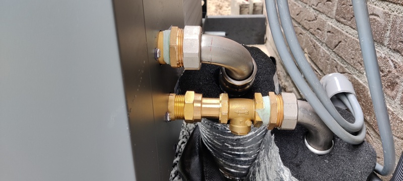

Flierefluiter schreef op zaterdag 7 oktober 2023 @ 13:19:
[Afbeelding] Klopt dit wel? Ik dacht dat de klep op de onderste aansluiting moest.
Zoals op tweakers is gemeld zijn er in Tiel een aantal stikkers verkeerd geplaatst. De keerklep moet altijd onder aan de aanvoerzijde worden geplaatst. Zoals ook in de manual beschreven is.

hansvk schreef op zaterdag 7 oktober 2023 @ 14:46:
Lijkt erop dat de keerklep zelf lekt?
Haat die aansluiting op de ingaande kant makkelijk los? Kan ik die dan daarna nog dicht krijgen?
De klep bestaat uit 2 delen. Dat losse deel voorzichtig vast zetten. Er zit een kunsstof ring in. Je kan hem ook los halen geen probleem.
[ Voor 3% gewijzigd door Carboy54 op 07-10-2023 15:09 ]
  • hansvk
  • Laatst online: 13-11 20:17
Carboy54 schreef op zaterdag 7 oktober 2023 @ 15:09:
Heb de delen iets aangedraaid. Poging 2 :)

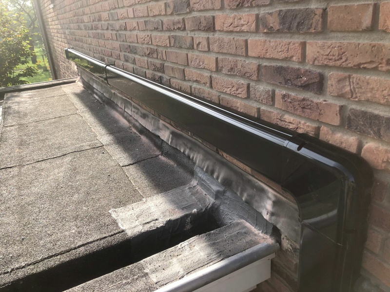

  • ditbenikecht
  • Laatst online: 12-11 22:53
Ik zie hier vooral leidinggoten van max 140mm breed. Zijn er ook bredere maten? Ik kan ze namelijk niet vinden. Ik heb namelijk steenwol isolatiebuis gekocht voor om de meerlagenbuis en die is 10cm dik. Met twee buizen kom ik dus op minimale breedte van 20cm.
Als alternatief zat ik te denken aan pvc buis, waarbij regenpijp van 80mm te klein is en daardoor in de rioleringsmaten kom van 100 of 125mm en dan maar twee buizen parallel.
  • Carboy54
  • Registratie: Januari 2017
  • Laatst online: 13-11 18:11
Carboy54
Duurzaamheid coach
ditbenikecht schreef op zaterdag 7 oktober 2023 @ 15:21:
Ik ken alleen max 14 cm. Wellicht 2x gebruiken.

hansvk schreef op zaterdag 7 oktober 2023 @ 15:15:
Ik moest uiteindelijk de koppelingen flink aandraaien om de keerklep lekdicht te krijgen.
PV 3520Wp - WP Itho Amber 95 - WPB Atlantic Explorer V4 200L - gasloos sinds aug 2023 - Zendure SolarFlow 4000 Mix AC+
Carboy54 schreef op zaterdag 7 oktober 2023 @ 15:00:
Waar dient de keerklep eigenlijk precies voor?

Verwijderd schreef op zaterdag 7 oktober 2023 @ 19:47:
Om te voorkomen dat propaan bij het uitzonderlijke geval van lekkage van de wisselaar in het cv systeem terecht komt. Werkt samen met propaan ontluchter in de aanvoer.

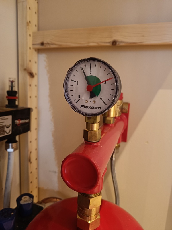

Vanochtend geprobeerd om de WP in werking te stellen. Bij het ontluchtingsprogramma na diverse malen draaien steeds de foutmelding S02 Waterdebiet te laag. Alle radiatoren staan open en alles goed ontlucht (ik heb geen vloerverwarming). Ik had de systeeminhoud ongeveer uitgerekend en zat rond het minimum debiet. Is natuurlijk lastig berekenen.
Lijkt erop dat ik toch een tussenvat nodig heb?

hansvk schreef op zondag 8 oktober 2023 @ 12:37:
Serieel tussen vat verhoogt het debiet niet. Meestal is de oorzaak nog restanten van lucht. Zet de waterkraan om te vullen open en draai het overdruk ventiel met de rode knop open totdat er geen lucht meer in zit.

  • hansvk
Carboy54 schreef op zondag 8 oktober 2023 @ 12:53:
Ga ik proberen.
Kun je niet ergens de werkelijke flow aflezen?
Deze foutmelding wordt meestal veroorzaakt doordat de pomp lucht probeert te verpompen. Zit er niet een ontluchter direct boven de waterpomp?
In één van de topics hier is het ook al eens voorgekomen dat iemand een leiding met de kunststof beschermkap er nog op had gekrompen in een koppeling. Die had ook flowproblemen....

@hansvk Ik heb deze melding ook gehad. Nogmaals ontluchten en dan opnieuw opstarten / aan uit dmv de knop in de binnenunit hielp bij mij.

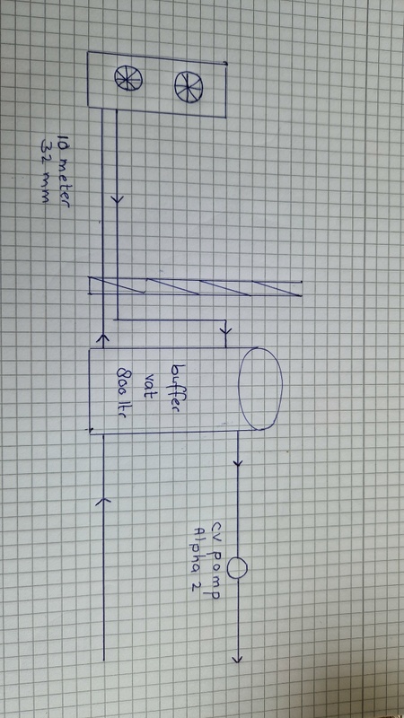

Vorig jaar 12kw monoblock LG warmtepomp geplaatst vgl tekening.
De wp staat aan de andere kant van het huis. Middels 10mtr leiding naar buffervat van 800ltr in de garage.
WAR regeling middels LG controler zodat vat ergens rond de 33° blijft.
EvoHome regeling stuurt losse Cv pomp aan. Zodra in een vertrek de gewenste temperatuur te laag is stuurt EHome de Cv pomp aan.
EHome stuurt dus de wp NIET aan
Zo kan ik in elk vertrek de gewenste temperatuur bereiken.
Misschien niet de meest energie zuinige regeling maar wel efficiënt en comfortabel.
De 12kW is aan de grote kant en ik overweeg een Amber 9kW te plaatsen.
Zou Amber hier op een vergelijkbare wijze kunnen functioneren??
Dus alleen het vat verwarmen.
Omdat we heel vaak onze houtkachel aan hebben is een kamerthermostaat niet handig daar deze dan afslaat zodra de houtkachel aan is. De rest van het huis wordt dan koud.

montebaldo55 schreef op zondag 8 oktober 2023 @ 13:58:
Ja die mogelijkheid is er en de sensor voor de buffer wordt standaard meegeleverd.

Kan de flow nergens aflezen. De pomp geeft tijdens het ontluchtingsprogramma geen geluid alsof lucht wordt verpompt. Als ik het overdrukventiel in de WP opendraai, komt er een flinke waterstraal uit.
NRJ020 schreef op zondag 8 oktober 2023 @ 13:04:
Hebt het diverse malen geprobeerd. Ook zoals @Carboy54 aangaf diverse malen in de WP de rode knop open gedraaid en flink wat water door laten stromen. Echter nog steeds de foutmelding. Morgen maar eens opnieuw proberen.

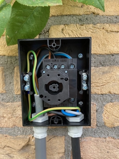

Ik ben alles aan het voorbereiden. Zou iemand mee willen kijken, dit zou het volgens mij moeten zijn:
Afbeeldingslocatie: https://tweakers.net/i/4L5pJfnhMdVrINuVuqXQs7lJgKU=/full-fit-in/4920x3264/filters:max_bytes(3145728):no_upscale():strip_icc():fill(white):strip_exif()/f/image/OnR7NigpmHEfRvSMtqyW700H.jpg?f=user_large
Afbeeldingslocatie: https://tweakers.net/i/1tfYOFZqO3OMfEyqnL04pSd-tp0=/full-fit-in/4920x3264/filters:max_bytes(3145728):no_upscale():strip_icc():fill(white):strip_exif()/f/image/4KQv1EQXfBfxlbZqHfcE1SIa.jpg?f=user_large
9.000wp - Atlantic Explorer V4 270 - Itho Amber 120 - Victron MP 5000 GX 15kWh Eel
  • ds23man
  • Registratie: Oktober 2021
  • Laatst online: 21-11-2023
ds23man
Eenum
Dracoplasm schreef op zondag 8 oktober 2023 @ 19:29:
Waarom die dubbele nul draad? Volgens de NEN voldoe je niet aan de eisen omdat nu de aardedraad niet minimaal gelijk is aan de geleiders. We hebben het hier niet over gelijkstroom.
Gaat goed zo, wel aan de onderkant van de automaat alle 3 de fases aansluiten.
Anders zou hij niet goed kunnen meten op fouten.

ds23man schreef op zondag 8 oktober 2023 @ 19:52:
Vanaf 35mm2 mag de aarde dunner zijn, maar deze regel is voor ader dikte van de afzonderlijke aders.
De dikte van de aders zijn hier gelijk en minimaal 2,5mm2 er zijn alleen 2 paralelle aders gebruikt voor de nul en dat mag gewoon.
Er is niets mis met deze oplossing en conforn NEN1010

hansvk schreef op zondag 8 oktober 2023 @ 16:51:
Geen keerklep verkeerd(om) gemonteerd?
Zijn je radiatoren eventueel hydraulisch ingeregeld? Dan betekend het dat ze wellicht sterk afgeknepen staan, of in het voetventiel of direct in de thermostaatkraan. Die kan je dan weer verstellen als de thermostaatkraan gedemonteerd wordt. Als je goed kijt staan daar dan vaak cijfertjes op.
En zoals al hiervoor geschreven is, is de keerklep juist gemonteerd? Op de onderste aansluiting van de Amber met de pijl (stromingsrichting) NAAR de Amber.

bommer schreef op zondag 8 oktober 2023 @ 21:48:
Dit klopt niet wat je zegt. Een veiligheidsaarde mag bij de maximale kortsluitstroom er niet eerder uitfikken dan aanvoerleiding. Een denkfout is dat er door de nul geen stroom loopt, als een apparaat 16 A trekt loopt er ook 16 A door de nul. Door 2 kabels samen als nul te gebruiken voldoe je niet meer aan het kortsluitvermogen van de aardedraad.
Dit staat ook nog duidelijk omschreven in de nieuwe richtlijnen voor PV: de aardleiding dient minimaal even dik te zijn als de AC bekabeling EN de DC bekabeling. Meestal is dat 4mm2 aan de panelen, maar als je 6mm2 verlengkabels gebruikt moet dat dan 6mm2 zijn.
Dus die grijze draad gewoon afkoppelen, heeft ook geen enkele functie. En als je een grijze draad gebruikt zal je hem ook nog eens blauw moeten markeren.

@Dracoplasm 2 draden onder 1 klem is niet toegestaan (want staat niet expliciet in de instructies, gebruik dan een aftakblok), klem 5 en 6 moeten (volgens diezelfde instructies) altijd gebruikt worden en bovendien is dit erg verwarrend: er komt een kabel met 3fase kleuren uit een krachtgroep maar is toch geen 3fasen. Mocht iemand dit ooit zien en gaan "fixen" dan staat er opeens 400V op iets dat 230 verwacht.
Beter kan je in de verdeeldoos aan het einde van de kabel met wat wago's de boel verdelen.

ErikVers schreef op zondag 8 oktober 2023 @ 22:47:
mischa402 schreef op zondag 8 oktober 2023 @ 23:19:

hansvk schreef op maandag 9 oktober 2023 @ 17:47:
Bedacht me vandaag dat uit de radiatoren aan het einde van een circuit de lucht niet wordt verdrongen tijdens het ontluchtingsprogramma. Dat bleek inderdaad het geval toen ik de meeste andere radiatoren dicht had gedraaid. Daarna deze radiatoren zo goed mogelijk ontlucht. Toch mog steeds de foutmelding. Morgen nog eens alles goed ontluchten en hopelijk dan geen foutmelding meer.
De keerklep gaat wel de goede kant op, maar hij zit wel ondersteboven. Dat kan met deze keerklep niet, want het klepje is niet veerbelast. Op deze manier kan je hem er net zo goed tussenuit halen, want het gaat er om dat als er Propaan in het circuit lekt deze dus niet in de retour kan stromen terwijl het systeem uit bedrijf staat. En op deze manier kan dat wel. ;) (Al ben ik persoonlijk niet zo bang voor het beetje propaan hoor.)
Verder heb ik zelf echt het grootste gedeelte van de lucht er gewoon uitgekregen met het vullen van het systeem, als je installatie geen plekken heeft waar het lucht nooit meer uit kan (doordat er leidingen omhaag gaan en weer omlaag zonder dat er ontlucht mogelijkheden in zitten), moet het allemaal gewoon lukken lijkt mij. Het ontluchtingsprogramma is vooral voor vloerverwarming, waar de leidingen over hele lengtes horizontaal liggen en er gemakkelijk wat lucht in kan blijven "hangen".

  • timpel_800
  • Registratie: Maart 2022
  • Laatst online: 09:15
Ik heb de vloerverwarming nogmaals ontlucht en het lijkt nu inderdaad beter. Hoewel er geen grote bellen uitgekomen zijn. Ik zal het morgen na een dag draaien nogmaals doen.
De flowmeters zijn redelijk stabiel (ze bewegen nog wel een heel klein beetje) en ze staan nu allemaal op 4L per minuut.
Wat voor druk is gebruikelijk? Ik zit nu op 1.6 bar op de manometerAfbeeldingslocatie: https://tweakers.net/i/Vo-v68dWeb-VlQZIwQFCvoJIe14=/x800/filters:strip_icc():strip_exif()/f/image/ee1oKdt7ChRzkzR4DKR334cV.jpg?f=fotoalbum_large

timpel_800 schreef op woensdag 11 oktober 2023 @ 09:33:
Wat voor druk is gebruikelijk? Ik zit nu op 1.6 bar op de manometer[Afbeelding]
Is prima deze druk. Plaats eventueel een extra ontluchter op de verdeler.

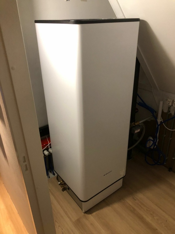

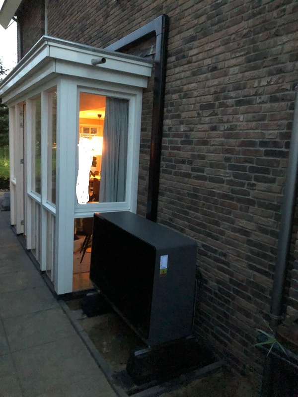

Afgelopen dagen weer een mooie installatie opgeleverd met een 6.5 Kw Amber, een 240L I-WPV boiler en goten van Inaba Denco. In de 14 cm goten passen de 32 mm geisoleerde Henco met een extra laag isolatie probleemloos. Met dank aan Lennard en Yves weer een tevreden gebruiker.
Afbeeldingslocatie: https://tweakers.net/i/e1jvXNKq7hsZYmPyqFrWk6eY3Qw=/x800/filters:strip_icc():strip_exif()/f/image/6QaL1masApOqWVJWTZSq1JQc.jpg?f=fotoalbum_large
Leidingoot van Inaba Denco
Afbeeldingslocatie: https://tweakers.net/i/25OFs2U4cQba-wcTuXFDbQbf9QA=/800x/filters:strip_icc():strip_exif()/f/image/ImwAhO4YoHxuawRbayhf8FSR.jpg?f=fotoalbum_large
Afbeeldingslocatie: https://tweakers.net/i/T3ImtS7Xucdwx9evFMSVt1IPmHs=/x800/filters:strip_icc():strip_exif()/f/image/kwIDz6Odzyref7yODWE2Gcb1.jpg?f=fotoalbum_large
[ Voor 10% gewijzigd door Carboy54 op 12-10-2023 16:09 ]
  • Daros
  • Laatst online: 12-11 21:36
Carboy54 schreef op woensdag 11 oktober 2023 @ 10:35:
Afgelopen dagen weer een mooie installatie opgeleverd met een 6.5 Kw Amber en een 240L I-WPV boiler.
Dat ziet er gaaf uit :)
