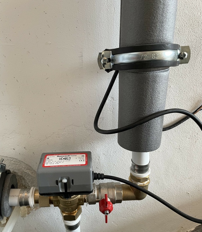

Heeft er iemand al een indirect boilervat (van itho) aangesloten op de amber? Ik had bedacht dat ik die wel met 20 mm flex kon aansluiten, maar zie nu dat ik niet goed gekeken heb, de aansluiting bij de boiler is 22mm, maar er zitten 2 knietjes bij 22 - 28 en in de beschrijving staat dat 28 mm de minimale leidingdiameter is,, dat wordt bij mij erg proppen in de koof waar het in moet. iemand ideeën / ervaringen?
  • Cr3ator
  • Laatst online: 12-11 15:42
Cr3ator
1 bar is geen bar
Samjinne schreef op zondag 1 oktober 2023 @ 20:48:
Dag,
Je vraagt naar de bekende weg: het antwoord blijft simpel. Itho schrijft grotere diameters voor om problemen met teveel weerstand (lage flow, hoog pompverbruik) en leidinggeruis te voorkomen. Korte stukjes met kleinere diameter is niet onmogelijk, maar zal om bovenstaande redenen afgeraden worden. 28mm buis is nogal lomp, alternatief is 32mm meerlagenbuis: ook niet heel gewillig. Maar je zou eventueel kunnen combineren met 28mm buis en RVS-ribbelbuis (DN25 / 1.1/4") in de moeilijke hoekjes waar noodzakelijk.

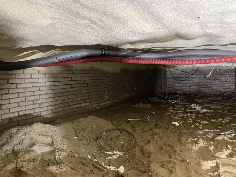

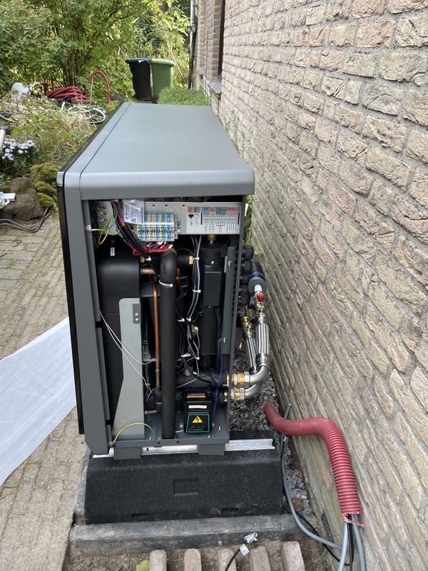

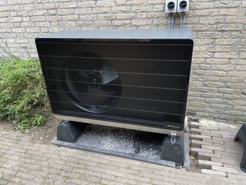

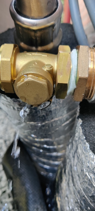

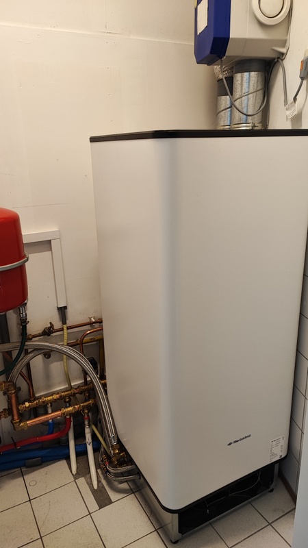

Ik ben dit weekend ook druk geweest met de installatie van de Amber. Omdat ik erg veel heb gehad aan de andere voorbeelden en foto's hierbij een update hoe ik het tot op heden heb aangelegd.
Situatie:
Omdat we een flinke verbouwing van ons huis hebben gedaan is er vloerverwarming op de benedenverdieping en 1e verdieping geïnstalleerd. Op de beneden verdieping heb ik vloerverwarming geplaatst op noppenplaten met 1 cm isollatie. Hierover is een anhydrietvloer gestort boven is de vloerverwarming ingefreesd. Als afwerkvloer hebben we PVC. De zolder verdieping is nu even onverwarmd omdat de radiatoren hier zijn ontkoppeld. Hier wil ik later een fancoil of airco bijplaatsen.
Daarnaast zijn er leidingen voorbereid naar de zolder om daar later het boilervat te plaatsen. Vandaar dat ik ook alvast een 3 wegklep heb aangesloten.
Woning:
We hebben de Amber 9.5 gekozen en gaan daarmee zo'n 140m2 vloerverwarming mee verwarmen.
Het is een jaren 70 woning. Met achteraf aangebrachte vloerisolatie, beneden overal HR++ glas. Boven ouder dubbelglas, wat we later nog willen upgraden.
Dakisolatie is nog vanuit de bouw destijds.
Komende dagen de installatie verder afmaken. Helaas bleek een 16 mm koppeling te lekken die ik opnieuw moest doen.Omdat alles nieuw is wil ik de installatie eerst even op druk houden en goed ontluchten. Daarna de wp aanzetten.

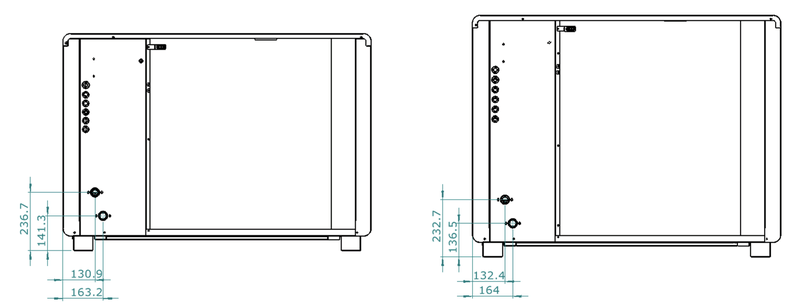

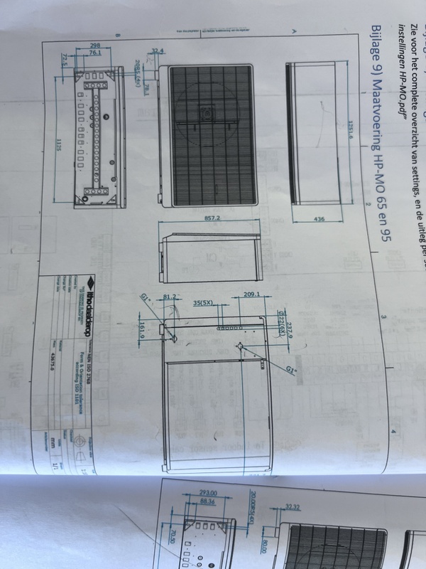

argafal schreef op maandag 2 oktober 2023 @ 11:20:
@timpel_800 Zitten aan de achterkant van de Amber de aanvoer- en retouraansluitingen versprongen of precies boven elkaar? Op jouw foto's lijken ze verschoven ten opzichte van elkaar. Is dat zo? En zo ja, hoeveel?
Links Amber 65 en 95 rechts 120
Afbeeldingslocatie: https://tweakers.net/i/fX2Nr9ZBmQKSH1TWI4N7wtSp_Ok=/800x/filters:strip_exif()/f/image/aN7QxywMcivvzKktt7h7lt2C.png?f=fotoalbum_large

Heel Netjes!! En je hebt dus twee werkschakelaars geplaatst omdat je een 2 groepen gebruikt?

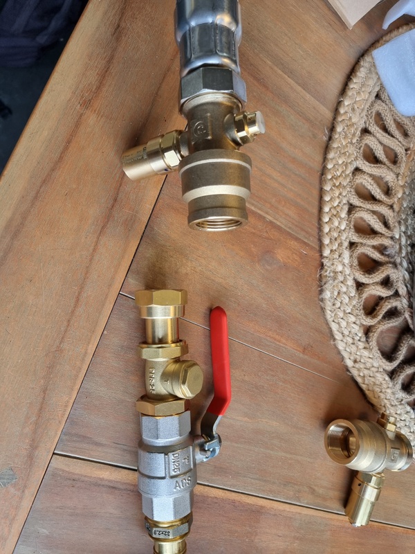

Flierefluiter schreef op maandag 2 oktober 2023 @ 12:43:
Misschien is het handig als onze @Carboy54 een setje samenstelt van alle verloopringen, sokken en weet ik veel wat er allemaal op zeker nodig is voor de aansluiting? Die vorstbeveiligers vragen om verloopmateriaal zie ik.
Wij passen inmiddels dit toe met grotere klep en minder koppelingen. Alles 1 1/4

Carboy54 schreef op maandag 2 oktober 2023 @ 14:01:
Moei set, lekker. Is dat (zonder de Caleffi) bij jullie te bestellen?
Hoe los je het op dat de vorstbeveiliging op de aanvoerleiding te ver naar beneden hangt en de retourleiding in de weg zit?
Kan de Caleffi onder een lichte hoek gemonteerd worden?

argafal schreef op maandag 2 oktober 2023 @ 15:04:
Je kan het onderste deel van de vorstbeveiliger loshalen (zit wel moker vast) op de Amber draaien en dan onderste deel weer terug plaatsen, Makkelijkste is als je dat bij die van de retour doet.

Leuk om te zien zo. Heb je wellicht ook een plaatje hoe je het door de muur hebt gevoerd? Heb je het onder straatniveau door de muur geboord?
Ik zit hier nog te bedenken of ik dat ook zo zal doen, of op de makkelijke (wellicht iets minder fraaie) manier, namelijk recht achter de WP door de muur boren. Vervolgens moet ik dan +/- 3m over de muur (achter een inbouwkast naar v.v. verdeler. Dit scheelt flink wat boorwerk door de muur, en vervolgens nog de vloer.
Heb je toevallig ook bijgehouden wat je hebt gebruikt aan koppelingen en leidingmateriaal?
Is die keerklep vlakdichtend?

bbbrumbrum schreef op maandag 2 oktober 2023 @ 15:19:
Helaas niet.

Welke grondleiding heb je gebruikt @NRJ020 ? Inderdaad ook benieuwd hoe de doorvoer door je gevel is gegaan. Heb je hier nog een doorvoerrubber voor gebruikt, zoals Watts die bijvoorbeeld levert?
Binnenunit is wel een gedrocht zeg zo met die wartels :(

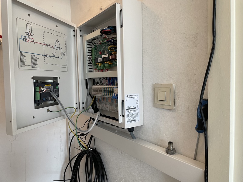

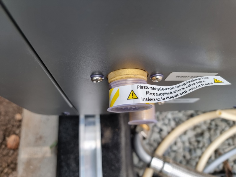

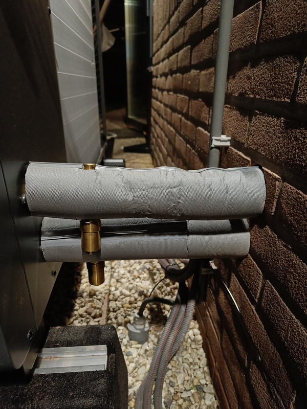

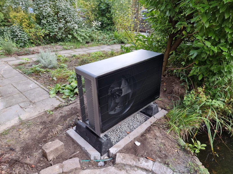

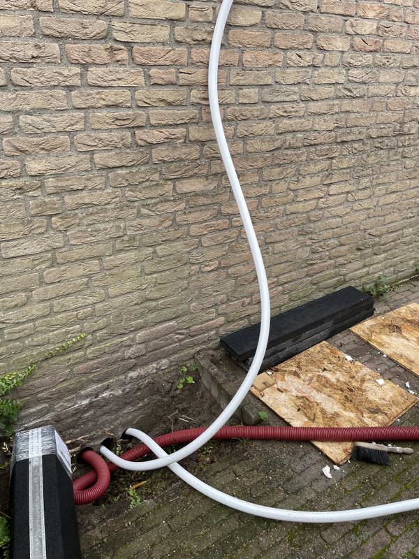

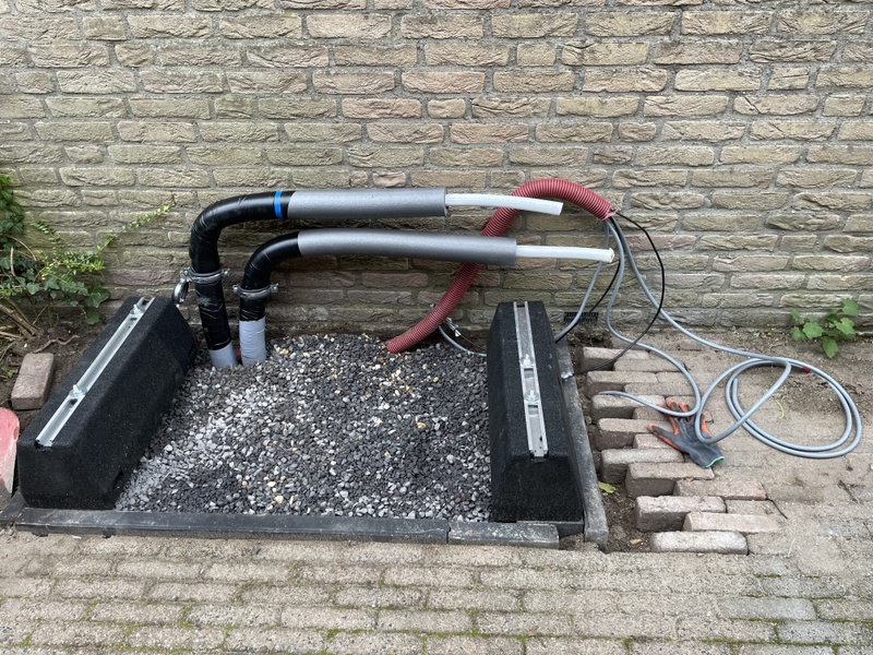

Afgelopen weekend heb ik weer een Amber mogen plaatsen. Nieuw hier was de goot over de gevel: 3m omhoog voordat de leidingen naar binnen konden. Ik heb gebruik gemaakt van 28mm RVS-buis met ditto bocht. Isolatie is 28x19mm Armaflex SH. Dit past perfect in een 140mm Iniba Denko SD140-K goot. De afdekkap is ruim genoeg voor het bochtenwerk en fatsoenlijke isolatie. De leiding hangt aan de muur met Buisklemmen gegalvaniseerd M8 x 25-30 mm (3/4") op een Stokschroef M8 x 60.
Om ook bovenstaande vraag over een boodschappenlijstje voor koppelingen aan te stippen:
ik heb het volgende gebruikt:
Messing knelkoppeling met uitwendig schroefdraad Ø 28 mm x 1¼"
RVS ribbelbuis DN25 500 mm met aan beide zijden 1 1/4" wartelmoeren
-- alleen voor retour --
Verloopstuk US/IS 1 1/4" x 1" met 6-kant Messing blank
meegeleverde 1" vlakdichtende eenwegklep
Schroefkoppeling US/IS 1" x 1 1/4" vlakdichtend Messing blank
-- / alleen voor retour --
Caleffi iStop vorstbeveiligingsklep, type 108, grootte 1 1/4"
Dubbele aansluitsok 1" Messing blank
zoals @Carboy54 al aangaf kan je ook een grotere keerklep gebruiken, dat is deze:
Europa keerklep 1 1/4" IS
Een 1.1/4 90-gradenbocht IS/US scoor je bij Heima24 met een schappelijke prijs.
Voor de afdichting van de niet-vlakdichtende delen gebruik ik Griffon fibre seal.
De flexibele slang ontdoe ik van zijn isolatie (13mm) en ik trek er een nieuwe Armafex Evo 32x19.5mm overheen, inclusief alle fittingen. Dat spul is verrassend rekbaar. (Let op: de vorstkleppen niet isoleren!).
Alle zichtbare isolatie netjes omwikkelen met zwarte PVC-tape en het kan jaren mee.
De 5-aderige kabel tussen binnen- en buitendeel: Stuurkabel LAPP ÖLFLEX CLASSIC 100 5G1,5. Let op: wel even adereindhulzen gebruiken!
Afbeeldingslocatie: https://tweakers.net/i/f_wI4hW1gcnvcdETPV24cptpjRo=/232x232/filters:strip_icc():strip_exif()/f/image/ppeJJMLU8Hvy8A7XJBB55whl.jpg?f=fotoalbum_tileAfbeeldingslocatie: https://tweakers.net/i/wUJ1PQ7eZJMehbUMEPBL-wig5ak=/232x232/filters:strip_icc():strip_exif()/f/image/OFpXwSEkPjoYBG3ehYd3sAaR.jpg?f=fotoalbum_tile
Een eerdere installatie was op een houten garagedak. Hier is de unit op een zelf gelast frame aan de muur gehangen en afgesteund op het dak, precies boven een draagmuur. Vandaar de lange horizontale liggers. Op de liggers zijn 76mm doorslagbeveiligde dempers gebruikt. (Let op: deze zijn M12: dat past niet in de sleufgaten van de Amber-pootjes. Hiervoor is M12-draad getapt op de kop van een M10-bout... Niet ideaal, maar t werkt.) Qua koppelingen is gedeeltelijk bovenstaande lijst gebruikt, maar ook nog wat andere oplossingen...
Afbeeldingslocatie: https://tweakers.net/i/eXc9MthT52BoV_GWJS7nXAsvpZQ=/232x232/filters:strip_icc():strip_exif()/f/image/c7oQwYXg8IvKSCOjEZ6Zsj9s.jpg?f=fotoalbum_tileAfbeeldingslocatie: https://tweakers.net/i/VAL3zInBhvJ8GMZbIybE4aDJevs=/232x232/filters:strip_icc():strip_exif()/f/image/4NaeRxvB8yS1Gvet5BqPOG7Z.jpg?f=fotoalbum_tile
Nog wat bevindingen:
- een pakking gebruiken op een puntstuk welke niet persé vlakdichtend is (smaller contactvlak) kan wel, maar niet te strak aandraaien... dan is ie lek.
- de meegeleverde eenwegklep heeft o-ringen binnenin de verlijmde (loctite) koppelingen. Een daarvan bleef lekken. Bankschroef, losdraaien, schoonmaken/invetten en weer in elkaar zetten hielp.
[Afbeelding][Afbeelding]

Met betrekking tot het niet-isoleren van de vorstkleppen: ik zie dat jij eigenlijk dat hele gedeelte tot de flexleidingen niet isoleert. Ik heb de isolatie rondom de vorstkleppen weggsneden zodat ze er aan de boven en onderkant doorheen kunnen, maar dit is dus niet wenselijk?
Afbeeldingslocatie: https://tweakers.net/i/qPKv_I3A2vRUnXTImzXf0lAbPss=/x800/filters:strip_icc():strip_exif()/f/image/RPQIKK2kdODawu9ljIT4GCB2.jpg?f=fotoalbum_large
Amber 65. Atlantic Explorer. 20.000Wp zonnepanelen. 48kWh/20kW Sigenergy thuisbatterij Kia Niro EV. Zappi Laadpaal. Bakkerij aan huis -> 40kW deckoven

@markietjuh @Guus.
Zie onderstaande foto. Gaten zijn gewoon schuin geboord naar de kruipruimte. Ik heb 32 mm leidingen van Heima gebruikt. Daarna ook de isolatie die zij verkopen gebruikt. Hier weer pvc tape omheen gewikkeld. De gaten daarna afgepurd.
Afbeeldingslocatie: https://tweakers.net/i/b3VJtvhyQCHiGDmHXsjtx9eCf-c=/x800/filters:strip_icc():strip_exif()/f/image/bCtEuJTnEJdm1ZjCzmX7N6re.jpg?f=fotoalbum_large
Zojuist de installatie meerdere keren ontlucht en inmiddels de eerste test run gedaan.
@Carboy54 Dank voor alle instructies en filmpjes. Nu verder de instellingen uitvogelen.
Itho Amber 95 + WPV-H 240L

NRJ020 schreef op maandag 2 oktober 2023 @ 20:25:
@markietjuh @Guus.
Bedankt. Er komt zeer binnenkort op mijn verzoek wederom een update van de functie lijst in meer begrijpelijke taal. 😃

  • busscherski
  • Laatst online: 23:11
timpel_800 schreef op maandag 2 oktober 2023 @ 20:10:
Ik heb begrepen dat de 'temperatuursensor' van die vorstbeveiligingskleppen in het midden zit. Op deze manier is bij een stroomuitval het koudste punt mogelijk ergens binnen in de warmtepomp. In theorie zou de temperatuur binnen in de warmtepomp dus al het vriespunt kunnen bereiken voor de vorstbeveilingsklep open gaat.
In de werkelijkheid is het denk ik niet zo dramatisch. Maar sowieso gaan de kleppen later open. En omdat ze best zachtjes lekken is het systeem op een later moment leeg.
  • Cr3ator
Cr3ator
1 bar is geen bar
De vorstklep is 'in het midden' (het huis) gewoon een open manifold. De bovenkant is een eenwegklep voor de beluchting, de onderkant is de was-capsule welke het daadwerkelijke temperatuurgevoelige element is. Zowel boven als onderkant moeten ongeisoleerd blijven. Het huis... tsja. Dat is eigenlijk gewoon een onderdeel van het leidingsysteem waar die twee elementen ingeschroefd zitten. Caleffi had het ook als 2 losse 1/2" componenten kunnen leveren en dan hadden we het zelf in twee 28x1/2x28 T-stukken geschroefd ;)
Panasonic WH-MDC05J3E5 | 5120Wp @ WZW | 3645Wp @ ONO | NoM met woning uit 1926
Cr3ator schreef op maandag 2 oktober 2023 @ 23:19:
Dat laatste doet Daikin met hun add-on warmtepompen in een kogelafsluiter, dus ze moeten wel los te leveren zijn na mijn weten.
Vacuümklep art nr: R0000994
Thermostatisch ventiel art nr: F89046
Overigens blijf ik mij afvragen hoe goed het zal werken in de praktijk, als dit in de instructiehandleiding staat vermeld:
Het is aanbevolen om het systeem steeds onder druk te houden, ook bij het aftappen van de vorstbeveiligingsklep, voor een juiste werking van de vorstbeveiliging.

  • Cr3ator
Cr3ator
1 bar is geen bar
Met een discharge flow rate van 0,5L/h (maal 2) bij -5C buiten en 18C binnen blijft het systeem ook wel even op druk nog. Typisch kan er wel een flinke bak water weglopen voordat de druk echt nihil wordt :) Maar na een aantal uren/dagen is het wel echt afgelopen, zeker omdat de dischage rate hoger zal worden naarmate het binnen kouder wordt. Ik vraag mij af of bij een WP zonder expansievat er uberhaupt flow door het apparaat zal ontstaan tot de leidingen echt leeg lopen. De druk op aanvoer en retour zijn immers de hele tijd gelijk. Wie test het eens uit deze winter? O-)

Sinds vandaag Amber met 200 liter I-WPV boiler opgeleverd.
Afbeeldingslocatie: https://tweakers.net/i/E2oSpwYmTAPP_F5InMSPeCWXyjI=/x800/filters:strip_icc():strip_exif()/f/image/VmgOZb9hUXlCRflw8Cy6W4f1.jpg?f=fotoalbum_large
[ Voor 14% gewijzigd door Carboy54 op 03-10-2023 16:48 ]
  • psycho-realm
  • Laatst online: 29-08 14:27
Carboy54 schreef op zondag 16 april 2023 @ 10:17:
Het backup element van 3 Kw wordt standaard gemonteerd en heeft diverse functies en moet worden aangesloten. Die 50 graden kan worden behaald zonder backup of bivalent. Maar dat wil je niet bij vloerverwarming zonder mengverdeler want dan vliegen de tegels om jouw oren :-)
Misschien een noob vraag. Ik heb bewust eerder dit jaar een vloerverwarming zonder mengverdeler gekocht met het oog op dat ik een warmtepomp krijg. Als ik de Amber wil combineren met het indirect gestookte vat heb ik dan toch de mengverdeler nodig? :?
  • Jan2023
  • Registratie: Februari 2023
  • Laatst online: 12-11 09:58
Jan2023
KISS
psycho-realm schreef op dinsdag 3 oktober 2023 @ 18:07:
Naar mijn idee heb je dan een 3weg klep nodig die dat warme water voor je boiler door een aparte leiding daar naar toe stuurt.

  • bommer
  • Laatst online: 00:27
bommer
Jan2023 schreef op dinsdag 3 oktober 2023 @ 18:24:
Dat is correct, er zal een 3-weg klep geplaatst worden.
Deze schakelt tussen verwarming en tapwater bedrijf.

A goed om er een foto van te zien, op wat voor leidingen heb je die flexibele rvs leidingen aangesloten?
  • Carboy54
  • Registratie: Januari 2017
  • Laatst online: 18:11
Carboy54
Duurzaamheid coach
Samjinne schreef op dinsdag 3 oktober 2023 @ 19:17:
28 mm koper heeft Lennard de installateur gebruikt. En de warmtepomp 9.5 Kw kan op vol vermogen 79 Hz zijn warmte goed kwijt.

Goedenavond,
Ik ben voorbereidingen aan het treffen voor de Itho Daalderop Amber 12 kW. Ik ben daarbij op zoek naar een niet te al te dure en goede perstang voor de Uponor 20, 25 en 32 mm S-press plus koppelingen.
Daarnaast wil ik een oude verloopkoppeling op een Uponor 25 mm buis uit 2005 verwijderen en na afknippen vervangen door een nieuwe grotere S-press plus verloop koppeling. Loop ik hierbij het risico op lekkage aangezien deze Uponor buis al 18 jaar oud is? Graag jullie advies?
  • Impossibl3
  • Laatst online: 23:08
JS2023 schreef op woensdag 4 oktober 2023 @ 22:05:
Goedenavond,
Je kan bij warmteservice.nl een perstang huren voor €25,- per dag. Als je hem vrijdag na middag haalt en maandag ochtend terug brengt rekenen ze vaak maar 1 dag. Ik zou dus eerst alle leidingen trekken en voorbereiden en dan een (mid)dag persen. Zo heb ik het gedaan en dat ging soepel.

  • psycho-realm
NRJ020 schreef op maandag 2 oktober 2023 @ 11:24:
Situatie:
Woning:
Dank voor het delen van je foto’s! Ik zie dat je leiding onder het grind ingaat zonder pvc eromheen. Ik dacht het het een must was aangezien ik bij veel andere tweakers PVC leidingen als omhulsel zie, of is dit overbodig?

  • Flierefluiter
  • Laatst online: 12-11 14:56
Goedemiddag, weet iemand of dat buisje met wartel verwijderd kan worden van de keerklep? Volgens mij past hij dan zo op de verloopsok achter de callefi.Afbeeldingslocatie: https://tweakers.net/i/mVv0ZNhfD8LuOJJwDv0TmMdXtpQ=/x800/filters:strip_icc():strip_exif()/f/image/sYSYoP2CALKCOXfL8cS86veQ.jpg?f=fotoalbum_large
  • Shesmart
  • Laatst online: 20-07 08:12

Flierefluiter schreef op vrijdag 6 oktober 2023 @ 12:46:
Goedemiddag, weet iemand of dat buisje met wartel verwijderd kan worden van de keerklep? Volgens mij past hij dan zo op de verloopsok achter de callefi.[Afbeelding]
volgens mij gebruik Carboy nu niet meer de keerklep van itho zelf, maar een 1"1/4, zonder verlopen. Daar ga ik zelf ook voor. Zie ook eerdere posts.
Deze dacht ik:
https://www.oeg.net/nl/europa-keerklep-1-1-4-is-512251290
[ Voor 5% gewijzigd door Karmusch op 06-10-2023 13:34 ]
  • Flierefluiter
Karmusch schreef op vrijdag 6 oktober 2023 @ 13:33:
Deze dacht ik:
Dat had ik ook al gezien, maar morgen gaat de amber op zijn plek en wordt alles aangesloten. Geen tijd om een andere te bestellen. 🤷
  • mischa402
  • Registratie: Februari 2019
  • Laatst online: 09-11 22:27
mischa402
Flierefluiter schreef op vrijdag 6 oktober 2023 @ 13:52:
Zit volgens mij met loctite vastgelijmd, maar moet wel los te krijgen zijn volgens mij. Heb zelf ook gewoon een 1 1/4'' keerklep gemonteerd.
Ik weet niet of er een hornbach in de buurt is, maar daar verkopen ze ze ook. Liggen bij de tuinbesproeings afdeling. Daar liggen ook wat verloopnippels e.d. voor 1 1/4''.
https://www.hornbach.nl/p...endraad-ms-1-1-4/1627072/
Itho Daalderop Amber 95
  • Flierefluiter
mischa402 schreef op vrijdag 6 oktober 2023 @ 14:59:
Ik heb hem losgedraaid maar de schroefdraad is anders. Stop er wel een verbindingsstuk tussen.
Ik had hem zonder te weten met friemelen al los gedraaid. Ik denk waar komt al dat water nou toch vandaan.
Gelukkig hangt hij boven het dak
Geef geen garantie, maar ik denk dat het er vanaf kan, is alleen wel rechte draad en dat is dan weer lastig met tape, loctite ect.

  • psycho-realm
Afbeeldingslocatie: https://tweakers.net/i/esmTPXkGxgkL8Zuo5PQsCuN8ndg=/x800/filters:strip_icc():strip_exif()/f/image/ECuIJJc9O0FLB56RVu4szF96.jpg?f=fotoalbum_large
Hoe kan het nou dat mijn tekeningen niet kloppen? Ik baal echt als een stekker. Ik heb mijn leidingen voorbereid blijkt het nu dat Itho alles totaal anders heeft gemaakt in de praktijk. @Carboy54 ik heb deze handleiding van jou digitaal ontvangen.

psycho-realm schreef op zaterdag 7 oktober 2023 @ 12:30:
Zoals in de eerste manual werd aangegeven betrof het hier de 0 serie versie. ( met wijzigingen voorbehouden ) Ik heb ook op tweakers geschreven dat de productie versie op een aantal punten zou afwijken. Zo ook de maatvoering van de pootjes. Vervelend dat wel. De warmtewisselaar is aangepast aan de nieuwste propaan eisen van dit moment met propaan ontluchter en keerklep. In de meegeleverde update van de Amber staan de uiteindelijke specificaties.

  • Flierefluiter
Afbeeldingslocatie: https://tweakers.net/i/AD2lY68cHacZrwnD_XZSrDymavg=/800x/filters:strip_icc():strip_exif()/f/image/dzOxe6YY9oQtFblbhZ0vm2Bz.jpg?f=fotoalbum_large Klopt dit wel? Ik dacht dat de klep op de onderste aansluiting moest.
  • Flierefluiter
Hij staat in ieder geval al op zijn plek.

  • Karmusch
  • Laatst online: 07-11 17:26
Heb je foto’s en wat er exact af?
  • hansvk
  • Laatst online: 20:17
Lijkt erop dat de keerklep zelf lekt?
Afbeeldingslocatie: https://tweakers.net/i/KOTdMZXLL4urrK4Luf9DDZWeJAw=/x800/filters:strip_icc():strip_exif()/f/image/UhSvmjwZYzahuP7el0j5QSCT.jpg?f=fotoalbum_large
Haat die aansluiting op de ingaande kant makkelijk los? Kan ik die dan daarna nog dicht krijgen?
