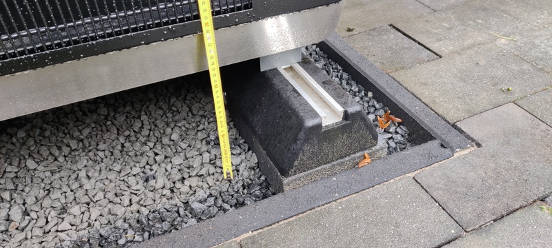

Optisch vraagje: moet een WP / de amber persé zo hoog op zijn bigfoots staan?
Waarom de betonbandjes + bigfoots niet wat naar beneden en grind eromheen? Zodat je uiteindelijk een centimeter of 10 tussen onderzijde en grind hebt, en de bandjes kwijt bent?
10 cm is te weinig. Bij sneeuwval, defrosts en smeltwater uit de bak moet er voldoende ruimte zijn anders kan de ventilator vast lopen met een error tot gevolg.

Carboy54 schreef op woensdag 18 oktober 2023 @ 20:56:
Liefst wel om het condenswater gelijkmatig af te voeren. Anders gaat alles naar 1 kant.
ok , ik zat te denken aan extra slijtage van het lager van die fan.

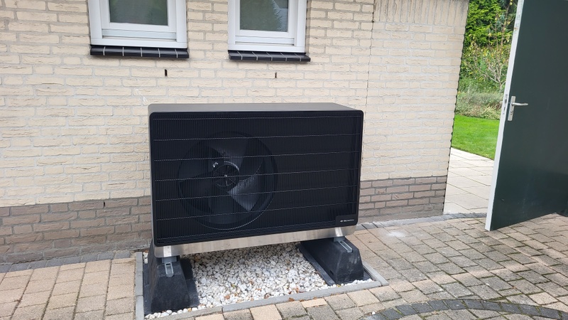

Guus. schreef op woensdag 18 oktober 2023 @ 20:33:
Ik heb het zo gedaan.
Afbeeldingslocatie: https://tweakers.net/i/X9I8UqCtjd4-OeV8Bqg91rLc1TU=/800x/filters:strip_icc():strip_exif()/f/image/DOBambOI4TfJd1XtgXTbZavH.jpg?f=fotoalbum_large
Opsluitbanden gelijk met de bestrating voor een rustiger beeld.

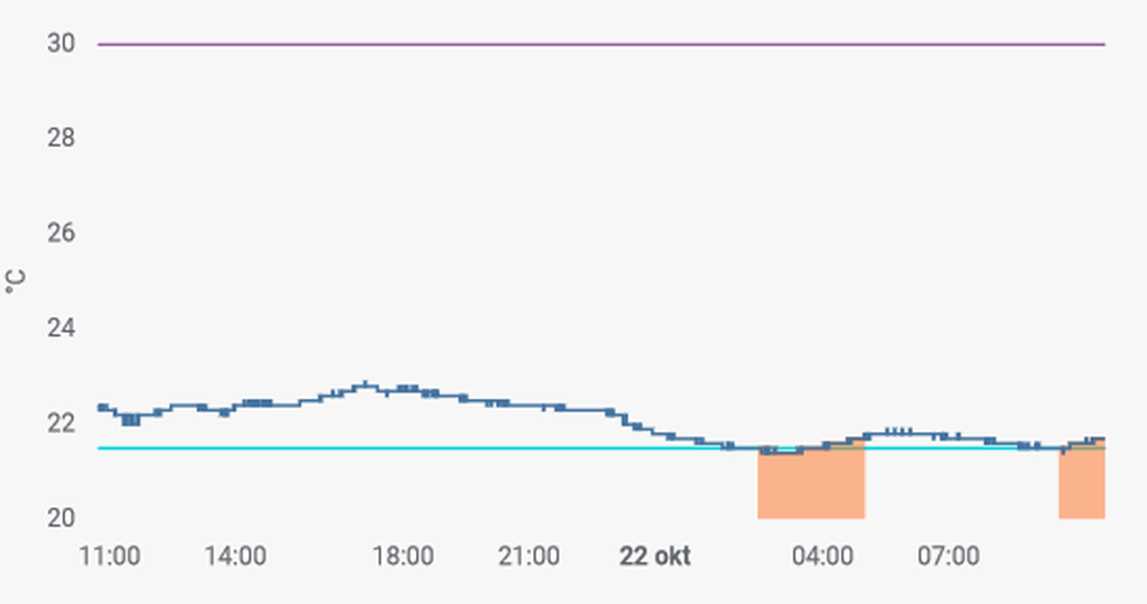

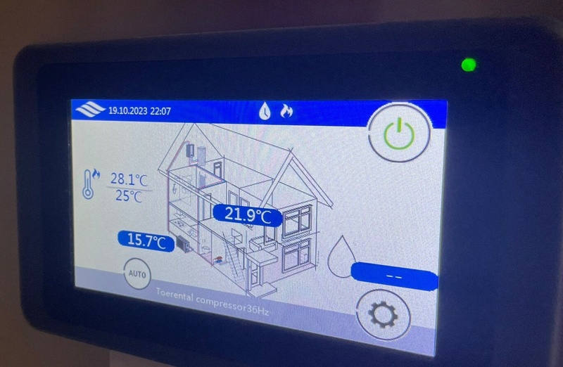

Vannochtend met @Carboy54 nog eens de instellingen doorgelopen en aangepast. Wat ik niet goed begrijp is waarom hij niet uitschakelt als de gewenste temperatuur is bereikt. Hij staat ingesteld op 20 graden maar blijft maar doorgaan. Laagste verbruik is rond de 635 watt. Inmiddels is het 22 graden binnen.
Ik heb alleen nog de TR sensor aangesloten, geen thermostaat.

Hoe moet hij weten dat het 20 graden is zonder thermostaat?
Anders stooklijn verlagen lijkt me?

@Gramser via de TR sensor Afbeeldingslocatie: https://tweakers.net/i/Dq34aP53nkq-5NDjyoOcJIuWFTM=/800x/filters:strip_icc():strip_exif()/f/image/AzquN6OCkKPEpan1MecuFxYE.jpg?f=fotoalbum_large

De Tr sensor geeft alleen een correctie op de stooklijn. dus als het goed is zie je wel dat de actueel gewenste AV temperatuur lager is dan de gewenste AV temperatuur op basis van de stooklijn. Het is geen vervanging van de thermostaat.

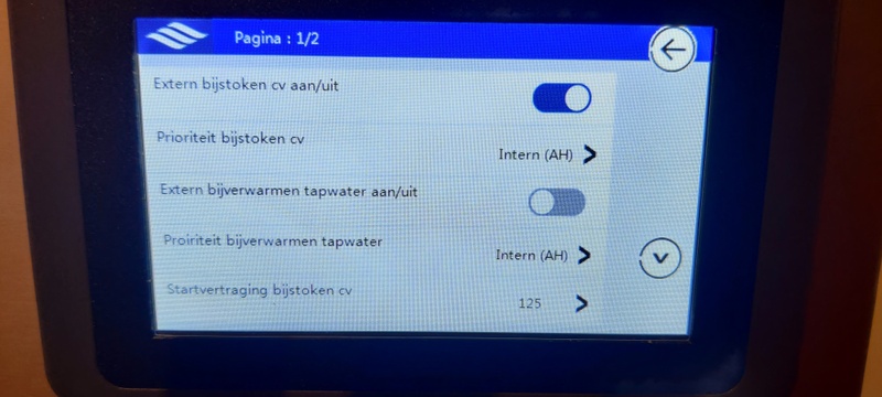

Inmiddels hier ook de warmtepomp geïnstalleerd. Omdat ik maanden terug tijdens de renovatie de 3 wegklep al had aangeschaft, baalde ik een beetje toen deze niet geschikt bleek te zijn. Gelukkig heb ik het kunnen oplossen met een SPDT relais, echt super simpel. Er zijn varianten die gewoon in de regelunit passen, ik heb deze gebruikt: Finder 39.11.8.230.0060.Afbeeldingslocatie: https://tweakers.net/i/TAEhSAsQ6JQQAwxDz4dpmemj7QY=/800x/filters:strip_icc():strip_exif()/f/image/jOLnBnJ0mG7poa3HnKneOhie.jpg?f=fotoalbum_large
Edit 15-11-2023: De Finder 39.11.8.230.0060 bleef soms 'hangen' en ging pas over na een klein tikje. Heb deze om kunnen ruilen voor de EMAT magneetschakelaar 250V 25A 1 maak en 1 verbreek (85010012)

  • mischa402
  • Registratie: Februari 2019
  • Laatst online: 09-11 22:27
mischa402
Weer even een update van mijn kant. Ben continu de stooklijn aan het verlagen stonden afgelopen nacht op:
T5=25C --> bij 20C buitentemperatuur
T4=27C --> bij 10C buitentemperatuur, geen 15C, deze heb ik ook iets versteld
T3=28C --> bij 5C buitentemperatuur.
Uiteraard ligt dat voor iedereen weer anders.
dT moduleren (M1.03) staat inderdaad gewoon lekker op 1C en dT uitschakelen verwarmen (M1.01) staat op 4C.
Voorlopig gebruik is de Tr ruimtetemperatuur sensor van de Amber als thermostaat. Ik heb hier een hysterese omheen gebouwd met de Generic_Thermostat in HA van +0.1 en -0.1 en de temperatuur staat op deze thermostaat ingesteld op 20.8C. Dus bij <20.7C gaat de warmtepomp aan en bij >20.9C gaat de warmtepomp weer uit.
Warmtepomp maakt nu mooie en rustige runs op minimum vermogen, 36Hz. Jammer is wel dat de compressor na een uur even stopt vanwege de maximum laagdraaitijd op 1 uur staat. Ik weet dat @flippy hier al eens wat uitleg over heeft gegeven m.b.t. het hoe en waarom, maar wanneer ik andere grafieken van andere merken bekijk zie ik dit verschijnsel niet. Misscien kan @Carboy54 dit toch ook nog eens exact navragen waarom en of dit nog aan te passen isof te verlengen oid. Wellicht dat er na diverse tests al wat meer duidelijk is en dat dit verlengt kan worden. Vind het wel jammer dat het gebeurd :) , geeft zo'n rommelig beeld op de grafiekjes, maar kost toch ook wat rendement :/
Afbeeldingslocatie: https://tweakers.net/i/efU2Q28uy9hQOjM2t4hGSWN2C4A=/800x/filters:strip_exif()/f/image/uqpLsLu084RkOzCzOV3fwfrs.png?f=fotoalbum_large
Afbeeldingslocatie: https://tweakers.net/i/SpSmpPRuB5LbCQJ1edtz7kPDOJo=/800x/filters:strip_exif()/f/image/9KwqxGFlI8xgexB1smEUvt27.png?f=fotoalbum_large
Itho Daalderop Amber 95
  • Carboy54
  • Registratie: Januari 2017
  • Laatst online: 19:48
Carboy54
Duurzaamheid coach
mischa402 schreef op zaterdag 21 oktober 2023 @ 15:58:
Mooi @mischa402 Voor zover ik weet gaat hij dan na 60 minuten even naar een hoger toerental i.v.m. smering van de compressor en niet uit. Aan de grafiek te zien zijn er momenten dat hij ook blijft draaien na een uur. 24.00 tot 3.15 uur. Ik vind een hysterese van 2 graden iets te weinig. ( Bij mij 3 of 4 ) Wellicht heeft het daar mee te maken. Flippy doelde op het feit dat bij hoge en lage buitentemperaturen de Amber wordt getemperd om de levensduur te verlengen. ( hoedjesgrafiek ) Hij had met andere R290 merken de ervaring dat zonder deze beveiliging ze nogal eens defect raakten. Momenteel wordt er bij Itho getest op een hogere temperatuur dan de genoemde 55 graden. Maar ze zijn daar erg conservatief en gaan op zeker :-)

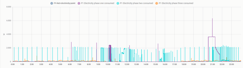

  • mischa402
mischa402
Carboy54 schreef op zaterdag 21 oktober 2023 @ 16:10:
Het is iedere keer exact 1uur dat hij even uitgaat. De periode die jij noemt van 00h40 tot 03h10 staat hij eerst nog op een hogere frequentie te draaien, vanaf 02h10 gaat hij naar 36Hz. Zou zelf liever zien dat hij bijv. juist iets omhoog gaat in frequentie om dan weer terug te gaan. maar weet uiteraard niet of dat technisch mogelijk is natuurlijk :)
Denk dat de hysterese bij mij juist wel redelijk goed werkt, want de ruimte sensor (Tr) reageert heel traag door de plek waar deze zit ingebouwd. Ik had deze eerst iets ruimer staan, maar dan schoot de temperatuur wat verder door. De binnen temperatuur is weergegeven in het roze en loopt heel mooi stabiel mee. ik ga nog verder op onderzoek uit :)
Afbeeldingslocatie: https://tweakers.net/i/fh3C5s2HkmHyyUINv5j01NT8utA=/800x/filters:strip_exif()/f/image/h7ncRlkBh9wKH3VqGlGASunl.png?f=fotoalbum_large
@natural colour ik heb geen idee walk type en welk merk er in de compressor zit.
[ Voor 4% gewijzigd door mischa402 op 21-10-2023 16:59 ]
  • Carboy54
Carboy54
Duurzaamheid coach
Verwijderd schreef op zaterdag 21 oktober 2023 @ 16:50:
Technisch gezien is het geen beveiliging, maar gewoon normaal regelgedrag om z’n olie terug te krijgen in de compressor. ;)
Gaat de Itho overigens ook niet boven de 55 graden voor een legionella run met een losse boilervat?
De meeste fabrikanten adverteren met R290 warmtepomp 70-75 graden. Maar als je navraag doet als installateur kom je er gewoon achter dat geen een fabrikant je ooit zal adviseren om boven de 50 graden te gaan met verwarming.
Jazeker doet hij dat. Behalve wanneer de buitentemperatuur binnen zijn begrenzer komt ( -7 / +22 ) dan moet het element erbij springen. Vandaar deze beveiliging.
Carboy54 schreef op zaterdag 21 oktober 2023 @ 16:58:
Dus vanaf/onder de -7 altijd een elektrisch element welke mee moet helpen?
En als het element niet werkt dan gaat de warmtepomp dus in storing?

ArnoudN schreef op zondag 22 oktober 2023 @ 10:50:
Ik heb ook even jouw advies opgevolgd met de dT op 1. De runs zijn bij mij nu ongeveer 2,5 uur. Zie onderstaande foto (blauwe lijn is temperatuur thermostaat, oranje is warmtepomp aan).
Aanvullende vraag (die ik misschien ergens anders moet stellen). De temperatuur staat bij ons nogal hoog (21,5) omdat mijn vrouw het snel koud heeft (chronische ziekte). Als de zon maar een beetje schijnt wordt het al snel te warm om de kachel aan te laten springen en omdat het goed geïsoleerd is (op vloer na) blijft het ook lang op temperatuur. Maar de vloer geeft wel kou af.
Zou dat probleem snel opgelost zijn als de vloer geïsoleerd is?
Als de zon niet schijnt en de Amber houdt het huis op 21,5 graden voelt het in huis prima aan.
Kleine aanvulling voor de mee lezer: die genoemde dT van @ArnoudN is niet de “echte” deltaT het gaat hier over de afwijking van target setpoint waarbij de Amber mag gaan moduleren.
Voor mij als waterzijdige man is er maar één deltaT en dat is het verschil tussen je aanvoer en retour 😋👍

Dat ben ik helemaal met je eens. dT is het verschil tussen AV en Retour en geef je in principe aan in K (Kelvin), maar dat terzijde. Ik had liever de term Offset gehad. En dan nog begrijp ik de logica niet van deze instelling. Want waar het nu op neer komt is dat de stooklijn die je instelt tenminste altijd 1 graad Celcius hoger is dan ingesteld, want je kan het niet lager instellen dan 1C.
Wellicht dat er binnenkort opheldering over komt :)

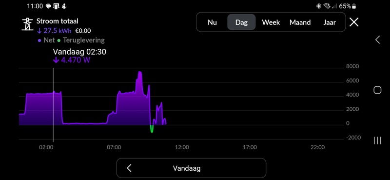

Afgelopen nacht heeft de Amber een flink aantal defrosts moeten doen. Dit heeft meteen tot gevolg dat mijn fase 1 overbelast wordt. Die overbelasting komt ongeveer elk half uur, volgens mij op het moment dat het element in de Amber aan gaat.
Zover ik weet is dit een 3 kW element, dus dat zou nooit de overbelasting kunnen verklaren. Verder zitten er op fase 1 geen andere zware belasters en auto was niet aan het laden (en er zit een load balancer tussen).
Iemand een idee?

  • ErikVers
  • Registratie: April 2020
  • Laatst online: 19:52
ErikVers
e-Duurzaam
ArnoudN schreef op maandag 23 oktober 2023 @ 10:00:
Iemand een idee?
Je kan 5750W op 1 fase bij 3x25a afnemen. Ik vermoed dat de je de backup en de compressor beide op dezelfde hebt aangesloten. Dan heb je 3000w backup + bijvoorbeeld 2500w compressor en geeft het heel snel overbelasting.
Wat te doen; sluit altijd de backup aan op een andere fase dan je compressor.
Tip daarnaast: focus op verwarmen overdag ivm vermijden defrost en veel hogere cop. Dit doe je door nachtverlaging van een graad of twee in je thermostaat in te stellen tussen 23:00/10:00

Je hebt de Amber toch wel over 2 fases aangesloten neem ik aan? Op hoeveel graadminuten staat het element? En staat deze vrij gegeven in de software?

Ik heb beide op een andere fase zitten omdat dat ook aangeraden wordt vanuit de handleiding.
Je tip is helder, maar ik probeer eerst even een juiste modus te vinden om te verwarmen. Ik ga later nog wel tweaken.

  • Carboy54
Carboy54
Duurzaamheid coach
ArnoudN schreef op maandag 23 oktober 2023 @ 10:52:
Ja, beide op een andere fase. Welke instelling is dat in het menu? Dan zoek ik het even op.
2e pagina: Bijverwarming in de functielijst vanaf 10.01

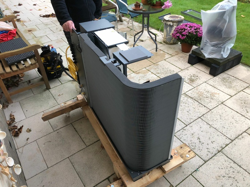

  • Carboy54
Carboy54
Duurzaamheid coach
Ook benieuwd hoe onze Amber er aan de binnenkant uit ziet?

Als beide op andere fase zitten dan heb je dus een externe verbruike die je fase met meer dan 2000w belast op de fase van je backup heater. Heb je een p1 reader dan kun je zien waar dit vandaan komt. Moet haast wel een EV lader of toch de compressor zijn die dit veroorzaakt op dezelfde fase?

Ik heb het nog even gecontroleerd, maar ze zitten echt op een andere fase. Wat nog vreemder is dat mijn p1 meter geen hoge afname registreert op de momenten dat het misgaat. Afbeeldingslocatie: https://tweakers.net/i/F6LeH3oZH340nGAu8h24UdeXyxE=/800x/filters:strip_icc():strip_exif()/f/image/WCksIVs69m5bBUCasaX0mI2I.jpg?f=fotoalbum_large
Hoogste piek zit op 4000 watt, maar de echte pieken die Tibber mij doorgeeft zijn er niet.
Ik zie nu net dat de waarschuwingen allemaal verdwenen zijn, dus wellicht is het een fout in de app.

  • ArnoudN
  • Registratie: Oktober 2018
  • Laatst online: 11-11 17:11
Carboy54 schreef op maandag 23 oktober 2023 @ 10:53:
Is bij mij niet van toepassing. Ik draai all electric.

ArnoudN schreef op maandag 23 oktober 2023 @ 11:09:
Ik krijg een melding van Tibber in de app. Met het tijdstip van de overbelasting en hoeveel er wordt afgenomen. Afgelopen nacht om het half uur een uitschieter naar 28/29 A.
Dus een uitschieter naar 6000w+ ff in de gaten houden. Wellicht een extreem hoge opstart, of toch combi van meerdere apparaten.
De homewizard historie geeft alleen gemiddelde over x min gemeten weer helaas.

  • Carboy54
Carboy54
Duurzaamheid coach
ArnoudN schreef op maandag 23 oktober 2023 @ 11:08:
Zoals eerder gemeld volgt er binnenkort een update van de functielijst. Deze is onduidelijk. Ik heb donderdag een gesprek hier over en zal een verslag posten. Bijverwarming intern is juist voor all electric. Extern is bijvoorbeeld de cv.
Dan krijg je dit soort runs als je woning daarvoor geschikt is:[Afbeelding]
Hi Erik,
Dit is niet iets wat je in de amber kan doen toch? Dit moet je dus in de thermostaat inregelen.
Hier draait de amber op het moment alleen in de nacht en overdag blijft het op termperatuur. Zou mooi zijn als hij alleen overdag een keer een run doet wanneer het buiten warmer is.

Daros schreef op maandag 23 oktober 2023 @ 12:48:
Hi Erik,
Dat is inderdaad mijn standaard advies, geeft ook meer comfort (richting de avond word het steeds iets warmer en als goed is als je op de bank gaat zitten is ongeveer je ruimte doel temp bereikt).
Jullie horen binnenkort meer over de thermostaat test die hier al werd besproken maar zou ik zeker mee werken, dan hoef je je systeem na instellen ook niet steeds in de gaten te houden :-)

  • Impossibl3
  • Laatst online: 18:16
Is het niet bijvoorbeeld een Quooker (als je die hebt) die heel even aanspringt? Die geeft bij mij ca ieder uur een piek van ca 2100 watt.
Afbeeldingslocatie: https://tweakers.net/i/d12LmIvCMO-qgrg0dez7I9s53wI=/800x/filters:strip_exif()/f/image/B7mbRgJ1X8n5kIb1arzncTed.png?f=fotoalbum_large
Afbeeldingslocatie: https://tweakers.net/i/0ixBh4SDiUOspwPgKmu4vjSwsPg=/800x/filters:strip_exif()/f/image/xK0SixKPV2S6iroO5OZIeivi.png?f=fotoalbum_large
Op mijn P1 geeft die in totaal om ca 21 uur 6,4 kW aan. Voor mij een rede om te kijken op welke fase ik het backup element ga zetten. Fase 1 is de auto en fase 2 de Quooker. Ik denk dat het fase 2 wordt want daar zit minder huishoudelijke apparatuur op.
PV 5.590 Wp Enphase, 2.700 Wp Growatt - Easee laadpaal - Itho Amber 95 WP

Jan2023
KISS
Carboy54 schreef op maandag 23 oktober 2023 @ 10:55:
Daar komt nog wel wat voor kijken voor ze zover ontleed is.
Maarrr , met wat geluk is ze morgen Up en Running.
Afbeeldingslocatie: https://tweakers.net/i/prnO1m6gj5y7byMrRXJGd8ool9Q=/800x/filters:strip_icc():strip_exif()/f/image/pS3Yj1pa9YTK9xOa7Iz1rwnF.jpg?f=fotoalbum_large
Afbeeldingslocatie: https://tweakers.net/i/SnBkt9Q6rVeDFuZyNzW2ILoN7B8=/800x/filters:strip_icc():strip_exif()/f/image/3pcIlOauE5CHy13AxAXEdVt7.jpg?f=fotoalbum_large
Amber 95 sinds 10 / 2023 en 9 x 365 Wp glas / glas solarwatt
Heb je toevallig ook een foto van de binnenzijde van de voorkap?
  • Carboy54
Carboy54
Duurzaamheid coach
thido schreef op maandag 23 oktober 2023 @ 18:45:
Toevallig niet nee 🥴

  • hansvk
  • Laatst online: 17:22
Zo staat het bij mij, ook All-electric.
Afbeeldingslocatie: https://tweakers.net/i/9H-z-sT-IHYkHzLAVTenIDPuU0w=/800x/filters:strip_icc():strip_exif()/f/image/Kj3eVWrPwtCzJ4MoI1sOEHqq.jpg?f=fotoalbum_large
@Carboy54 Zo klopt het toch?
PV 3520Wp - WP Itho Amber 95 - WPB Atlantic Explorer V4 200L - gasloos sinds aug 2023 - Zendure SolarFlow 4000 Mix AC+

hansvk schreef op maandag 23 oktober 2023 @ 19:05:
Voorlopig tot nader order. Na donderdag volgt verslag over details.

  • dunklefaser
dunklefaser
Point Of KnowReturn
Zit minimaal een typevoutje in (draaier): "Proiriteit bijverwarmen tapwater" :+

Jan2023 schreef op maandag 23 oktober 2023 @ 17:58:
Ziet er netjes uit. Maar waarom hebben jullie hem uit elkaar gehaald?
Amber 65. Atlantic Explorer. 20.000Wp zonnepanelen. 48kWh/20kW Sigenergy thuisbatterij Kia Niro EV. Zappi Laadpaal. Bakkerij aan huis -> 40kW deckoven
  • Jan2023
  • Registratie: Februari 2023
  • Laatst online: 20:01
Jan2023
KISS
timpel_800 schreef op maandag 23 oktober 2023 @ 19:41:
Transport schade , voetjes rechtsvoor en rechtsachter waren ontzet helaas.
Waarschijnlijk met een lepel van een heftruck tegenaan geragt , beetje lomp dat wel.
8)7
Daar ben je dus zomaar een paar uur zoet mee.
De schroefjes in de konstruktie zijn bedacht door iemand aan de tekentafel.
[ Voor 9% gewijzigd door Jan2023 op 23-10-2023 19:48 ]

  • GhandiHarder
  • Laatst online: 13-11 10:06
Toch even checken; ik ga all electric draaien, zonder sww, daarvoor komt een aparte WPB. Dan hoef ik het backup element niet aan te sluiten toch?
  • bommer
  • Laatst online: 00:27
bommer
GhandiHarder schreef op maandag 23 oktober 2023 @ 19:51:
Correct!
Solar Edge 9800WP O/W - Itho Amber 95 | Systeem integrator meet en regeltechniek & KNX | projecterings deskundige CCTV & Inbraaksignalering systemen | Meet- en regeltechniek in de klimaatbeheersing (MRK-A)
Hoeft niet, maar als het een keertje echt heel koud wordt en de Amber komt net te kort wordt het wellicht wel wat kouder in huis. Het backup element is niet alleen voor SWW en legionella runs. Dus ik zou zeggen, gewoon lekker aansluiten. :)
Altijd 2e fase aansluiten. Er zijn in deze topic al vele artikelen over geschreven
