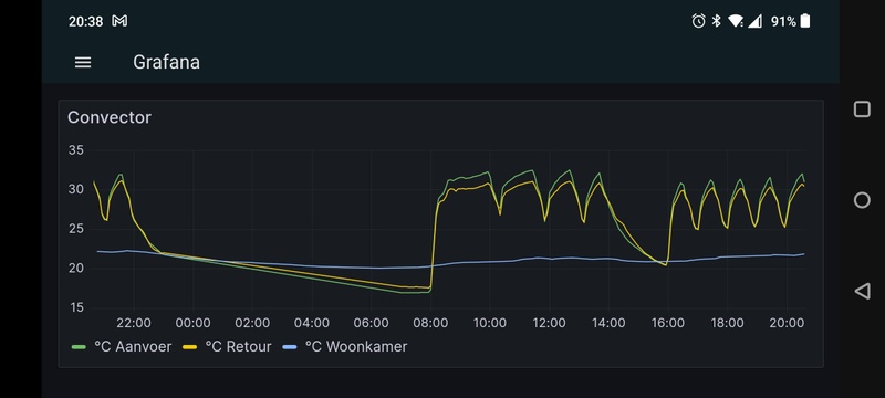

Tot nu toe tevreden met het gebruik van het klokprogramma om de Amber van 22.00 tot 08.00 uur en van 14.00 tot 16.00 uur uit te schakelen.
Afkoeling van de woonkamer is met het huidige weer beperkt (huis uit 1981, aangepast met hr++ glas en vloerisolatie), geen vloerverwarming.
Afbeeldingslocatie: https://tweakers.net/i/h0NhNZxzDtLh_jbob_NxDbBzqKo=/800x/filters:strip_icc():strip_exif()/f/image/w0VjSiQXtn6ejJb5HGpGtblW.jpg?f=fotoalbum_large

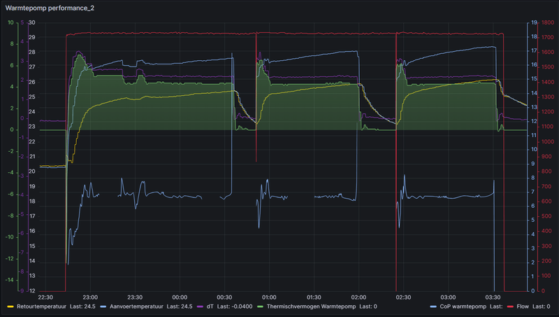

Nog niet echt kunnen vinden wat het veroorzaakt, maar ben er nagenoeg van overtuigd dat het de de max laagdraaitijd is die ingesteld staat op 1 uur. Het is echt exact na 1 uur op 36Hz dat hij uitschakeld.
Afbeeldingslocatie: https://tweakers.net/i/rrOIZyrMMDW6VYyCBX5VRtE4iLM=/800x/filters:strip_exif()/f/image/sRZYtIH86V5HbHxzABYVc3dk.png?f=fotoalbum_large
Afbeeldingslocatie: https://tweakers.net/i/67Ac8hf-daT-sHPX3wBli84nB8U=/800x/filters:strip_exif()/f/image/LLEM4q2yS0YFoRHlsME2TNg6.png?f=fotoalbum_large
Verder zie ik ook nog wel wat andere vreemde verschijnselen, die ik niet echt kan verklaren. Compressor stond wat hoger te draaien dan minimaal, maar ging nu niet uit na een uur, maar gaf af en toe een vreemde piek omhoog, zonder te zien wat de aanleiding daar voor was.
Afbeeldingslocatie: https://tweakers.net/i/bnZnXdluq0tNauuWlkqWfuB75r4=/800x/filters:strip_exif()/f/image/JIwI10iqXlNIETM2KvyvPQCx.png?f=fotoalbum_large
Afbeeldingslocatie: https://tweakers.net/i/XpjDJgheG1GIXcD52CDwC7O7j1M=/800x/filters:strip_exif()/f/image/qz9NcvgMUIiR0hn6H7ERf7pB.png?f=fotoalbum_large
Wellicht dat @Carboy54 de grafiekjes mee kan nemen naar Itho voor wat verduidelijking.

Wie weet is er een goede verklaring voor, ik had al zelfde soort grafiekjes(koelen) naar Jan van de Berg van Itho gestuurd.

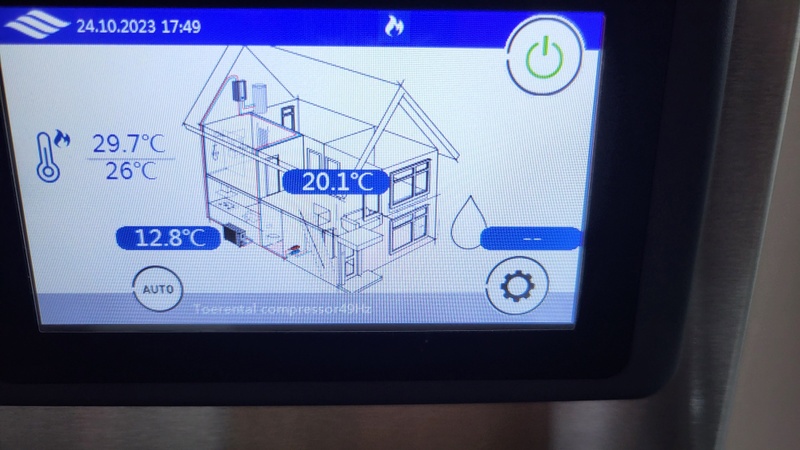

Gisteren dan ook hier de Amber 95 aangesloten.
Met de geweldige handleiding en video's van @Carboy54 is het zonder al te veel problemen gelukt. Het veelvuldig spoelen maakte dat er zeer weinig ontlucht hoefde te worden.
Gisteravond heerlijk warm gedoucht met gasloos warm water. Dat voelt toch ineens een stuk lekkerder d:)b
Vanmorgen voelde het huis als een sauna. De Amber heeft het voor elkaar gekregen om de woonkamer naar 22 graden te stoken. Tijd om te spelen met de stooklijn en toch maar meteen een thermostaat eraan hangen.

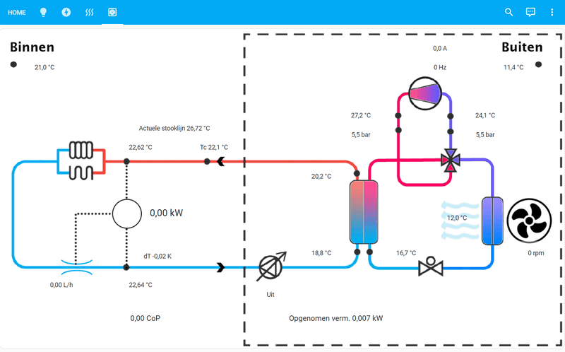

Aansturing is voorlopig gewoon lokaal, maar uiteraard kun je de aan/uit-sturing met de thermostaat regelen en die kan wellicht gewoon met een app op afstand. Neemt niet weg dat het tegenwoordig wel zou moeten dat er via een online omgeving het een en ander aangepast zou moeten kunnen worden en sowieso bekeken/gemonitord moet kunnen worden is eigenlijk wel het minste.
Gelukkig kan dat met wat knap werk van @leejoow en andere Tweakers inmiddels wel https://gathering.tweakers.net/forum/list_messages/2165440. Je kan dan in ieder geval wel wat beter analyseren wat er precies gebeurd. Verder vind ik het ook een gemis dat er geen eigen flowmeter zit in de Amber. Zelf heb ik een Kamstrup warmtemeter die ik ook uitlees en geïntegreerd heb in HA waardoor ik ook die gegevens tot mijn beschikking heb. Dat topic is hier te vinden https://gathering.tweakers.net/forum/list_messages/2179922
Met een beetje geknutsel is er dus wel het een en ander mogelijk.

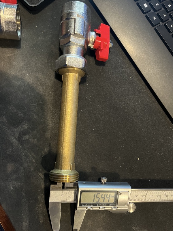

2) Flexibele leidingen. Ik heb eerst 1 1/4 met bocht geprobeerd, 30 en 50cm. Bij het installeren kwam ik erachter dat ik de vorstbeveiligingskleppen niet direct op de machine wilde plaatsen, maar op het laagste punt van de leidingen buiten. Daarom pasten deze flexibele buizen echt niet goed. De bocht zat grotendeels in de weg en 30 cm was veel te kort.
De volgende kocht ik bij Heima. Ze hadden één wartelmoer (die los van de pijp draait) en één vaste buitendraad aan de andere kant, 50 en 70cm lengte. Het vaste uiteinde was echt lastig om mee te werken met zoveel schroefdraadfittingen achter elkaar.
Mijn advies: 1 1/4 flexibele pijp, geen bocht, wartelmoer aan beide kanten. Minimaal 50 cm per stuk, bij voorkeur langer en twee verschillende lengtes om de vorstbeveiligingskleppen van elkaar te scheiden.

4) Thermostaat: Zoals velen hier hoopte ik dat ik de stocklijn kon gebruiken om de verwarming te regelen en de thermostaat kon overslaan, tenminste in het begin. Als je vloerverwarming hebt, zou dat kunnen werken. Ik heb radiatoren met ventilatoren eronder, en die kregen simpelweg niet genoeg vermogen kwijt bij de lage aanvoertemperaturen die ik zou moeten instellen met de warme buitentemperatuur. Afhankelijk van de pompsnelheid vind ik dat een temperatuur rond de 35-40 graden pendelgedrag vermijdt en het huis lekker warm wordt. Maar dan wordt het huis snel veel te warm in deze overgangsperiode.
Mijn advies: als je radiatoren in je systeem hebt, koop dan meteen een eenvoudige aan/uit-thermostaat.
5) PTFE-tape werkte bij mij niet goed. Dat was de suggestie van Warmteservice. Loctite 55 werkte meestal oké, maar zelfs dan merk ik dat sommige schroefdraadfittingen moeilijk volledig af te dichten zijn. Hier blijkt zeker mijn gebrek aan eerdere ervaring met pijpen en fittingen. Misschien zou ik het de volgende keer met hennep proberen. @timpel_800 je had soortgelijke problemen, heb je ze uiteindelijk opgelost?
Ik zal een tweede bericht schrijven met wat meer opmerkingen/vragen. Nu nog wat afbeeldingen, nog zonder isolatie tot alle fittingen helemaal drogen blijven. Constructieve reacties zijn van harte welkom :)
Afbeeldingslocatie: https://tweakers.net/i/L3gFn6qOgni7uADxVX9slEQNwus=/232x232/filters:strip_icc():strip_exif()/f/image/kPvDePZ84yT3mS4az8TJEZPm.jpg?f=fotoalbum_tileAfbeeldingslocatie: https://tweakers.net/i/iTJq6SDuAmDxAGIV84T4nHiDIkg=/232x232/filters:strip_icc():strip_exif()/f/image/NIdhBtbYF4aYG6jl4RHvIUix.jpg?f=fotoalbum_tileAfbeeldingslocatie: https://tweakers.net/i/cUtv-SFQQMAVQO4MHt-QdCH3wiM=/232x232/filters:strip_icc():strip_exif()/f/image/ZnkSg0SdFFjj5I7rPxunU2Ug.jpg?f=fotoalbum_tile

argafal schreef op dinsdag 24 oktober 2023 @ 12:22:
De afgelopen drie weken heb ik mijn Amber 95 geïnstalleerd. Dit onderwerp was zo ongelooflijk nuttig. Daarom wil ik @Carboy54 en alle anderen hier bedanken die hun ervaringen, fouten, foto's en expertise delen. Het was van onschatbare waarde voor mijn eigen installatie. Met dat in gedachten wil ik een paar foto's en een paar geleerde lessen delen. Ik hoop dat ze voor sommige anderen ook weer nuttig kunnen zijn.
Motiverende woorden: Geef niet op. Ik vond dit een ambitieus project voor een doe-het-zelver die voor het eerst een warmtepomp installeert. Er was zoveel nieuws te leren: hoe maak je een afvoer en goede opstelplaats, hoe maak je leidingen, durf je het bestaande CV-circuit open te snijden, elektriciteit na de warmtepomp, alle juiste onderdelen vinden met al hun onbekende namen. Veel te lezen en te leren en te proberen. Maar het is absoluut de moeite waard.
Keuzes die ik anders zou maken of anders moest maken:
1) Condensafvoer. Ik wilde een grindbak maken, zoals de meesten hier doen. Ik vond niets anders dan een dikke kleilaag in mijn grond. Uiteindelijk heb ik een afvoer gemaakt die aansluit op de riolering, met een sifon om te voorkomen dat propaan in de rioolleidingen lekt.
3) Terugslagklep: Ik vind dat de 1 1/4 terugslagklep echt veel ruimte in beslag neemt. Ik kan er dus niet goed achter isoleren, omdat hij vlak tegen de muur ligt. Ik had óf voor de 1"-versie moeten kiezen, óf ik had hem binnen de schuur kunnen verplaatsen. Is er een reden om de terugslagklep niet in een geventileerde, onverwarmde binnenruimte te plaatsen? De leidingen zijn immers gasdicht, toch?
Mijn advies: overweeg de 1" terugslagklep, tenminste als je je leidingen vlak tegen de muur wilt hebben. De fabrikant denkt immers dat het met de kleine eenrichtingsklep kan die ze meegeleverd hebben.

Dag 4 met de thermostaat van PNI CN36 bij een buitentemperatuur van 11 graden. De woonkamer blijft netjes tussen de hysterese van 0,3 graden 20-20.3 graden over 3 runs in 7 uur van 7.00-14.00 uur. Bij deze temperatuur en met radiatoren een prima resultaat. Setpoint stooklijn 32 graden. Verbruik 3 Kwh.
Afbeeldingslocatie: https://tweakers.net/i/AjhJ-nCRMOt6IhFTwECMo-1M6pc=/800x/filters:strip_icc():strip_exif()/f/image/mQR4X5VapnSrKYVhXlghWd4l.jpg?f=fotoalbum_large
Afbeeldingslocatie: https://tweakers.net/i/P1-4yzcITMCjBHJclLhE3z9htP8=/x800/filters:strip_icc():strip_exif()/f/image/cfETNvVoq3ePGWv5z0E4cxJb.jpg?f=fotoalbum_large
Afbeeldingslocatie: https://tweakers.net/i/ElrpNv_eYWk2SZebK6TzCnqW8m0=/x800/filters:strip_icc():strip_exif()/f/image/GxLmRIKkXklurwqEkKSDB5Ie.jpg?f=fotoalbum_large
[ Voor 38% gewijzigd door Carboy54 op 24-10-2023 14:08 ]

  • hansvk
  • Laatst online: 17:22
Carboy54 schreef op dinsdag 24 oktober 2023 @ 14:03:
Aangesloten via de NO uitgang op de centrale eenheid van de thermostaat neem ik aan?
PV 3520Wp - WP Itho Amber 95 - WPB Atlantic Explorer V4 200L - gasloos sinds aug 2023 - Zendure SolarFlow 4000 Mix AC+

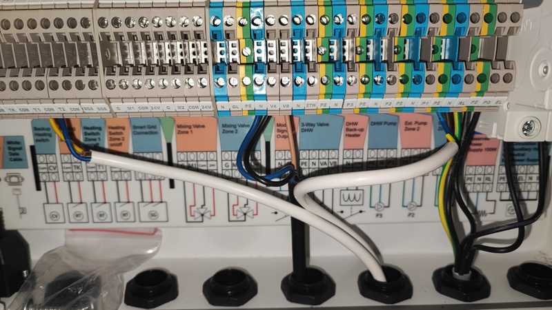

hansvk schreef op dinsdag 24 oktober 2023 @ 16:35:
2 witte kabels. Links thermostaat zone 1 en rechts 230v aansluiting extern.
Afbeeldingslocatie: https://tweakers.net/i/abG6jn6hTH91QzggGi71Bg6_XAY=/800x/filters:strip_icc():strip_exif()/f/image/ug9khQAPyyivVhGXi4jWh1aK.jpg?f=fotoalbum_large

  • hansvk
Carboy54 schreef op dinsdag 24 oktober 2023 @ 18:59:
Deze aansluiting was me al bekend. Ging me even om de aansluiting in de kastje van de thermostaat. Daar heb je zowel een NO als NC contact.
  • Carboy54
  • Registratie: Januari 2017
  • Laatst online: 22:56
Carboy54
Duurzaamheid coach
hansvk schreef op dinsdag 24 oktober 2023 @ 19:54:
No / com
@Carboy54
Naar mijn bescheiden mening heb je je thermostaat op zone 2 aangesloten als ik de afbeelding bekijk .
Amber 95 sinds 10 / 2023 en 9 x 365 Wp glas / glas solarwatt

Jan2023 schreef op woensdag 25 oktober 2023 @ 09:36:
@Carboy54
Ik heb maar 1 zone en het is lekker warm hier met 20.2 graden. Com + T1 Gezichtsbedrog 🥴
  • Jan2023
  • Registratie: Februari 2023
  • Laatst online: 20:01
Jan2023
KISS
Carboy54 schreef op woensdag 25 oktober 2023 @ 11:02:
Geloof je graag , maar ziet er hier echt uit of je op T2 zit.
En heb mijn bril op.
:P

  • Karmusch
  • Laatst online: 07-11 17:26
Afbeeldingslocatie: https://tweakers.net/i/1uYLo9Qdm_Mc6mIkLLA1T8foAhY=/x800/filters:strip_icc():strip_exif()/f/image/pqxP6Y7tPcE9lPzuIqbNAtCL.jpg?f=fotoalbum_large
Afbeeldingslocatie: https://tweakers.net/i/NHFV4azIzgLw43iDSmkp6dkMCvU=/x800/filters:strip_icc():strip_exif()/f/image/KEksXuM1jjBtYVo78lWXQyZH.jpg?f=fotoalbum_large
Even ter kennisdeling over interne diameters. Wil graag de voorschriften hoofdleiding DN32 handhaven, maar als ik de Kampstrup 403 1" model, 2,5m3/u appendage bekijk (1"1/4 vond ik echt te duur) met 15,5 mm binnen diameter is wel erg vernauwend. De 3-weg 1"1/4 LK armatur heeft een opening van 12mm bij 19mm (ietwat ovalig), houdt ook niet over.
Het zal vast wel loslopen en beide onderdelen zitten in de bijkeuken, waar ook de wasmachine/droger en PV omvormer hangt. Dacht deel dit even voor de geinteresseerde.
[ Voor 3% gewijzigd door Karmusch op 25-10-2023 20:32 ]
  • mischa402
  • Registratie: Februari 2019
  • Laatst online: 09-11 22:27
mischa402
Karmusch schreef op woensdag 25 oktober 2023 @ 20:29:
Maak je echt absoluut geen zorgen. Als er ergens een plek is waar ik echt niets hoor is het ter plaatse van de warmtemeter. Daarbij is deze gewoon bedoelt voor een nominale flow van 2500L/h en een max van zelfs 5000L/h als ik het goed heb.
Maar de maat die jij trouwens meet is van het passtuk en niet de meter zelf, die is volgens mij wel gewoon dn20. Maar daar zit dan wel weet iets in wat de flow meet.
Wanneer je dit voor een langere tijd zo laat zitten kan je zelf een passtuk maken van een stuk 28mm koper met 2 muntstukken.
Afbeeldingslocatie: https://tweakers.net/i/dJoKxXTjXRabQxv-u8B3vh_tw2k=/x800/filters:strip_icc():strip_exif()/f/image/b9XADNpL5GDE7FmexiT6LqES.jpg?f=fotoalbum_large
Itho Daalderop Amber 95

  • argafal
  • Registratie: Juni 2022
  • Laatst online: 05-05 21:57
bommer schreef op donderdag 12 oktober 2023 @ 19:10:
Ik heb gisteren een koel run gedraaid van 4 uurtjes, die haalde COP 8,1. Dat is inc mijn extra CV pomp.
Amber moduleerde terug tot 30Hz
Compressor frequentie 30Hz? Is dat echt mogelijk met een Amber 95? Voor mij lijkt het laagste ooit 36Hz te zijn. Hoe krieg ik het na 30 Hz?

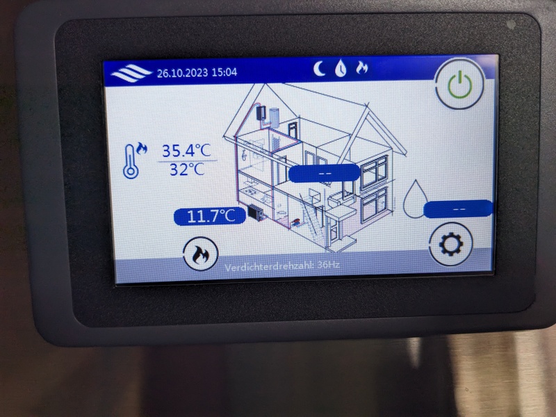

argafal schreef op donderdag 26 oktober 2023 @ 15:27:
Wellicht door een lage Ta te vragen? Kan me voorstellen dat er een verschil is tussen 28c of 35c.
Dat was met een cool run.
Ik heb mij laten influisteren door iemand waar @Carboy54 vandaag bezoek van heeft gehad dat het laagste is wat kan, weet alleen niet of dat ook in verwarmen kan.
Maar koelen heb ik zelf gezien.

thido schreef op donderdag 26 oktober 2023 @ 16:21:
Meen mij te herinneren dat de buitentemepartuur 20°C was en de aanvoer 17 graden.

Alleen is de compressor frequentie volgens mij niet echt een maatstaf voor de COP.
Zie namelijk dat tapwater maken op 61Hz met een elektrisch vermogen van 2000W om 60°C + water te maken voor DHW (ssw). Bij een 6kW afgegeven vermogen (COP 3)
Maar op 79Hz verwarmen met een elektrisch vermogen van 1500W. Dat rijmt dus niet dat de compressor frequentie lineair is met opgenomen vermogen.
Ik had Ta=32 gevraagd, Ta_actual was 35. Als ik met de Ta_setpoint na 30 grad ga dan gaat de compressor uit i.p.v. terugmoduleren na 30Hz.

bommer schreef op donderdag 26 oktober 2023 @ 16:58:
Dat begrijp ik niet, hoe kan dat zijn? Als dat iemand verklaren kan zal ik dat op prijs stellen.

argafal schreef op donderdag 26 oktober 2023 @ 17:04:
Als je op 35c actueel zit en je zet hem dan terug naar 30c, geloof ik wel dat hij uitgaat ipv terug moduleert inderdaad. Wellicht zit hij dan in een keer boven de maximaal toegestane hysterese. Het ging mij overigens om wat hij actueel maakt al schreef ik daarvoor Ta gevraagd.

thido schreef op donderdag 26 oktober 2023 @ 19:11:
Dat kan wel kloppen dat hij uitgaat, de allereerste setting in het verwarming 1 menu is uitschakelen bij delta-t gelijk aan (standaard 4 graden) dus ga je van 35 naar 30, dan schakelt de pomp uit.
Ik zou testen als je systeem water is afgekoeld, dan opwarmen naar 30 graden, zet ook de setting terug moduleren op 1°K
Die 30Hz was bij koelen, ik weet dus niet of dat in verwarmen ook kan.
Begrijp ik het goed dat het passtuk alleen tbv maatvoering is? Ik dacht dat dit 1 op 1 paste met de meter… en dat dit nodig was cq een makkelijke oplossing. Had ook verwacht dat dit DN20 was conform de 403 specs… heet dit leergeld 🫣

Karmusch schreef op donderdag 26 oktober 2023 @ 19:56:
In principe is dit meer een tijdelijke oplossing wanneer eventueel de meter vervangen moet worden en inderdaad om tijdens de installatie de juiste inbouwmaat te hebben. Verder kan je dit ook gebruiken bij het inbedrijf stellen, soms wil je niet dat die warmte geregistreerd wordt, of bij het spoelern van het systeem.
Zou het voor nu gewoon nog even proberen als je de meter zelf nog niet heb. En anders gewoon even een tussenstuk zelf fabriceren 8)7
Tijdens verwarmen moduleerd hij niet verder terug dan 36Hz, helaas :) en wat ook jammer is, is dat hij na een uur draaien op 36Hz uit gaat om vervolgens weer te starten na een paar minuten..
Zoals @bommer ook aangeeft, moet je de dT modulern (M1.03) op 1graad zetten, die staat volgens mij standaard op 4 of 5graden, het zelfde als dT uitschakelen verwarmen/koelen (M1.01). Begrijp niet waarom dit de standaard instellingen zijn. Door (M1.03) op 1 te zetten gaat de warmtepomp terug moduleren bij 1 graad hoger dan het setpoint/stooklijn van de aanvoertemperatuur.
@bommer ging de warmtepomp toen deze op 30Hz stond te draaien ook uit na 1 uur? of heb je sowieso niet zo lang gedraaid?
