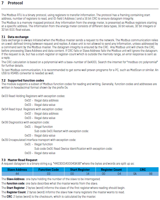

- Modbus TCP/IP heeft geen adapter nodig, en kan direct via yaml in HA of via Node-red
https://www.multical.hu/upload/files/Modbus_KMP_TCP_IP.pdf
- Modbus RTU heeft een modbus usb adapter nodig, kan dan via node-red (aanbevolen) of via HA in een yaml. of je programmeert het in een esp32 met MAX3485 en in esphome, dan maakt esphome al de entities aan.
https://www.enerkon.si/wp...03-Data-Sheet-English.pdf

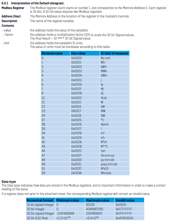

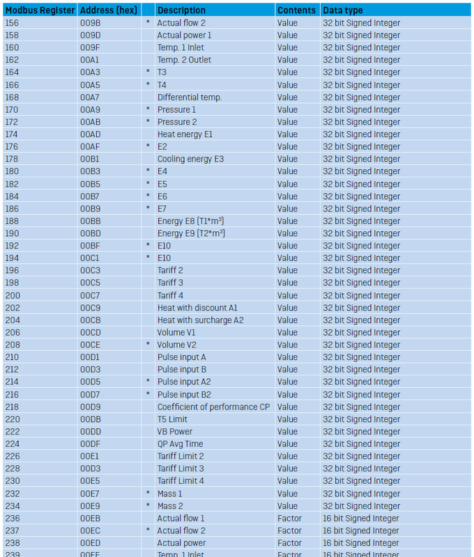

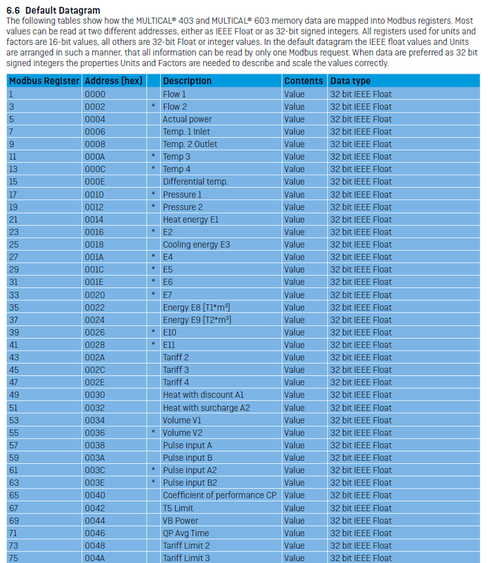

Ik zit nu eens te kijken naar de Modbus TCP, en dat lijkt niet eens zo complex te zijn. Zou dat dan iets worden als:
modbus:
  - name: kamstrup_modbus_meter
    type: tcp
    host: 192.168.X.Y
    port: 502
    sensors:
      - name: kamstrup_heat_e1
        unit_of_measurement: GJ
        address: 21
        input_type: input
        device_class: energy
        state_class: total_increasing
Zou ik dan al een sensor hebben met de totaalstand in geleverde GJ's? If zo, dan is dat een interessante optie!

Intussen lijkt het gelukt om in ieder geval alvast 1 sensor via Modbus te maken, die netjes op het Energy dashboard wordt getoond als warmte, met nu nog 0 kWh als verbruik natuurlijk. De nieuwe meter is er nog (lang?) niet, maar de configuratie lijkt i.i.g. eenvoudig in eerste instantie. Ik heb nu dit opgenomen in een gescheiden modbus.yaml file (via een regel "modbus: !include modbus.yaml" in de main configuration.yaml):
  type: tcp
  host: 192.168.X.Y
  port: 502
  sensors:
    - name: kamstrup_heat_total
      address: 21
      data_type: float32
      input_type: input
      precision: 3
      scan_interval: 30
      unique_id: 603_21
      unit_of_measurement: "GJ"
De "unique_id" bij de sensor lijkt nodig te zijn om enkele eigenschappen via de GUI te kunnen aanpassen. Die kies ik dan maar als een combinatie van het modelnummer van de meter (603), en het (adres)nummer van het uit te lezen register. Ik verwacht niet dat ik meer dan een enkele Kamstrup 603 meter ga gebruiken in mijn huis ;)

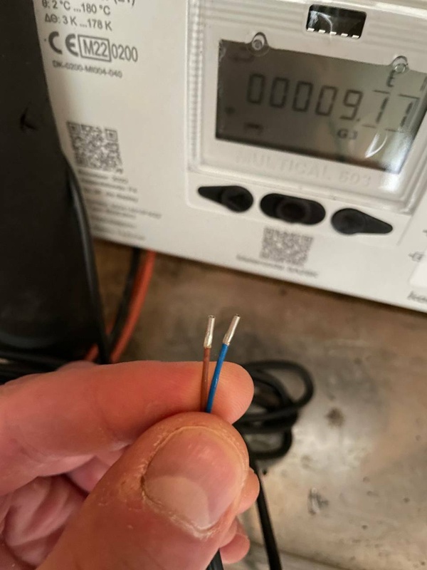

Hier is onlangs ook een nieuwe meter door Ennatuurlijk geplaatst.
Bij de aankondiging had ik contact opgenomen voor het lokaal uitlezen en ze hebben me op de lijst voor de pilot gezet.
Dinsdag is de monteur geweest en heeft een M-Bus module geplaatst met een pulsdraad die ik zelf verder op moet pakken. Ik heb Ennatuurlijk gevraagd of dit de bedoeling is of dat er nog iets nageleverd wordt maar nog geen reactie.
Ik denk dat ik sowieso een USB naar Mbus master module aanschaf om hem uit te lezen.
Ik heb een NUC met Home Assistant waar ik hem op in wil prikken.

  • markweb4871
  • Laatst online: 20-10 22:34
Bliksembaard schreef op woensdag 26 april 2023 @ 14:58:
Dat is heel netjes. Ik heb vandaag ook de nieuwe meter gekregen maar bij mij is alles verzegeld met stickers.

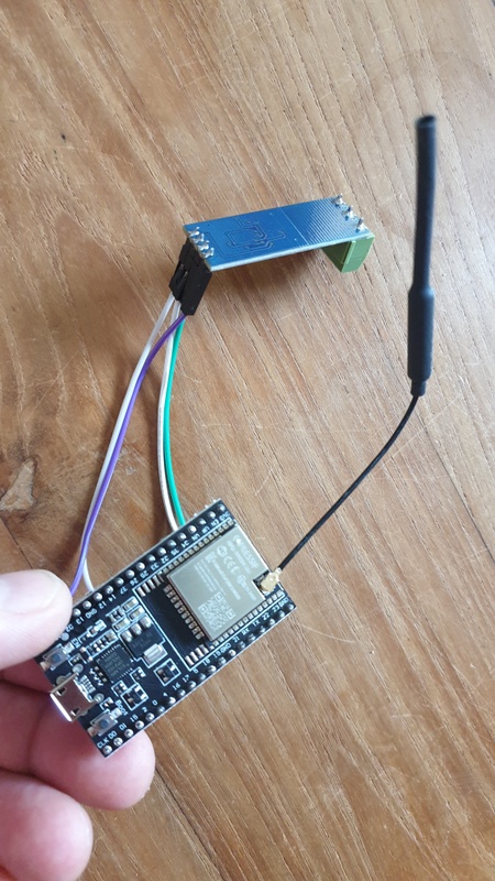

Ik ben hier bezig met hardware om de MBUS via ESPHome uit te kunnen lezen. Op dit moment nog in een prototype fase, maar we maken gestaag vorderingen. Momenteel zijn we vooral bezig met software, nu nog even specifiek voor onze meter, maar de bedoeling is dat dit configurabel gaat worden.
Uiteindelijk is de bedoelding dat we een oplossing hebben die op de SlimmeLezer lijkt, is hier interesse in?
Klinkt als een leuk alternatief! Ik heb zelf inmiddels 2 ESPHome units in huis, een p1-dongle en een water(meter)lezer, beiden bij Smartstuff gekocht. Mooi klein, super-simpele setup, en HomeAssistant ziet het direct wanneer een ESPHome unit in het netwerk is aangemeld. Vrijwel geen configuratie nodig!

Ik heb echt wat hulp nodig om de warmtemeter, een Kamstrup Multical 403, uit te lezen en te integreren in HA.
Om de modbus module te gebruiken moet er ook een voedingsmodule in zitten en die zit er ook in. En daarnaast uiteraard ook de HC-003-67 modbus-module.
Deze staat standaard ingesteld, wat betekend dat:
- Baud rate: 19200
- 8 data bits
- even parity
- 1 stop bit
Device adres, device ID is de laatse 2 of 3 cijfers van het serienummer, was 324 dus adres is 24, Dit kan via het setup-menu aangepast worden en heb ik inmiddels aangepast naar 1.
Ik krijg met geen mogelijkheid antwoord terug van de warmtemeter, wat ik ook probeer. Ik weet inmiddels niet echt meer wat ik nog meer kan proberen of welke verzoeken in naar de meter moet sturen om antwoord terug te krijgen. De modbus-module heb ik op Ebay gekocht als nieuw en aangezien ik dacht dat deze wellicht toch niet goed was, heb ik een nieuwe besteld, maar zonder positief resultaat :-( . Ik heb dus nu 2 modbus-modules.
Ik heb al diverse keren email contact gehad met Kamstrup en daar heb ik een oudere handleiding van gekregen, aangezien de 1e module die ik gekocht had een andere versie nummer had, maar inmiddels zit de nieuwe module er in. Maar in de oude handleiding staat wel meer informatie over de adressen e.d. Ook staat er in de handleiding dat de verzoeken heel specifiek en nauw luisteren, om zo geen foute waarden te terug te sturen. Maar ik krijg echt geen enkel bericht terug.

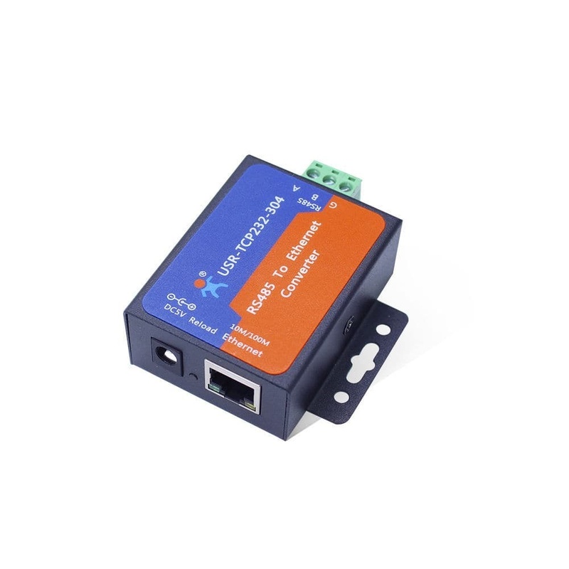

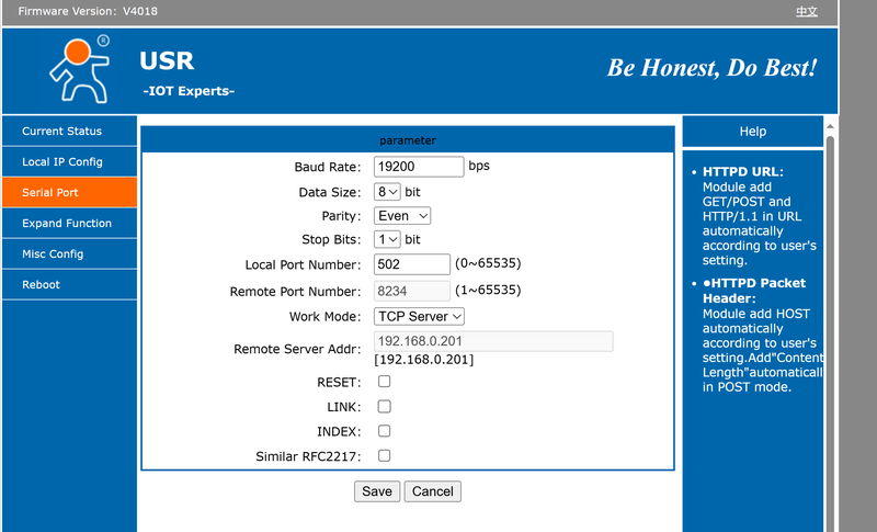

Ik gebruik momenteel een RTU over Ethernet converter met webinterface waar de bovengenoemde instellingen in staan.
Ik heb met Modbus poll (en diverse andere programma's) geprobeerd om te kijken of er toch nog ergens antwoord komt, maar tot op heden helemaal niets, wordt er echt helemaal gefrustreerd van, maar het hele Modbus gedoe is ook niet echt mijn ding. Had gedacht dat het wat makkelijker was, want ik heb wel een paar kWh-meters van Eastron via modbus en dat was vrij simpel, via ESP in combinatie met een UART TTL to RS485 Converter. Dit lijkt toch iets lastiger.
Op de Kamstrup is het ook mogelijk om een bericht via modbus weg te sturen door de beide knoppen tegelijk in te drukken en vast te houden, er verschijnt dan CALL op het display en op dat moment zie ik berichten verkeer binnenkomen, TX is iets opgelopen, te zien op een van de screenshots. De module werkt dus wel in ieder geval.
Ik heb een aantal screenshots van de handleiding bijgevoegd, want ik heb geen idee hoe ik de hele handleiding anders moet uploaden.
Ik heb ook de bovenstaande code geprobeerd in yaml, maar het mocht niet baten, het enige is dat er een sensor aangemaakt is, die geen waarde laat zien een en rood uitroepteken geeft.
Wellicht is het beter of makkelijker via Node Red, of ook via ESPhome, maar ik ben het een beetje kwijt |:( inmiddel en hoop op anderen die hier meer kaas van hebben gegeten :*)

Dit is de converter die ik gebruik.

  • Gameboy
  • Laatst online: 17:27
Ik krijg over 1,5 week een nieuwe meter van Ennatuurlijk, hoogstwaarschijnlijk een 603. Daarna moest ik nog weer contact opnemen om te kijken of er een extra communicatiemodule kon worden toegevoegd, vaag verhaal.
Maar we gaan het zien! Ik heb i.i.g. alles klaar voor MBus en Modbus, maar nu lees ik de huidige 66C uit met een IR oog ;)
Wanneer ik de nieuwe meter aan de praat heb met een M(od)Bus module, laat ik het weten

@AUijtdehaag Het slave adres zou in principe moeten kloppen. Deze was eerst 24 (laatste 3 of 2 cijfers van het serienummer) maar die heb ik zelf op 1 gezet via het setup-menu. De Kamstrup geeft nu ook gewoon "1" aan in het menu in tegenstelling tot eerst, toen gaf hij gewoon "24" aan. Slave ID moet dus gewoon goed zijn.
Ook zonder de streepjes bij "name" werkt het niet.
Ik heb al van een andere tweaker @bommer doorgekregen dat het register type van de Kamstrup 600 serie die zij gebruiken swapped zijn. Maar in de handleiding kan ik daar niet direct iets over vinden. Ik heb wel geprobeerd om dat via HA in de code te zetten, dat moet dan met
swap: byte
  # Swap bytes AB -> BA
swap: word
  # Swap word ABCD -> CDAB
swap: word_byte
  # Swap word ABCD -> DCBA
Ik weet dan niet welke ik dan zou moeten nemen, heb ze uiteraard allemaal geprobeerd, maar krijg gewoon geen antwoord terug. Maar het is ook echt een soort van Chinees voor mij, maar dan zonder Google translate zeg maar.
Ik weet niet of hier (hieronder) nog iets uit gehaald kan worden wat in de manual staat. Het lijkt mij vrij cruciaal maar begrijp er eerlijk gezegd niet veel van? Vooral het gedeelte CRC
7 Protocol
The Modbus RTU is a binary protocol, using registers to transfer information. The protocol has a framing containing start address, number of registers to read, and ID-field ( Address ) and a 16 bit CRC to ensure datagram integrity.
The Modbus is a memory mapped protocol. Any information from the energy meter, is presented as Modbus registers starting at a specific address. The information from the energy meter consists of different data types, 16 bit values, 32 bit integers or 32 bit IEEE float values.
7.1 Data exchange
Data exchange is always initiated when the Modbus master sends a request to the network. The Modbus communication relies on a well-defined timing between request and replies. A slave unit is not allowed to send any information, unless addressed by a command sent by the Modbus master. The datagram integrity is ensured by the CRC. Any Modbus unit will check the CRC,
before processing Slave Address and data content. If CRC fails or Slave Address fails the Modbus unit will ignore the datagram.
If the request is ok, but has a start-register or register-count which is outside the memory range, an error response is sent as a reply.
The CRC calculation is based on a polynomial with a base-number of 0xA001. Search the internet for “modbus crc polynomial” for further details.
To test Modbus communication, it is recommended to get some well proven programs for a PC, such as ModScan or similar. An USB to RS485 converter is needed as well.
7.2 Supported function codes
The module supports a subset of Modbus function codes for reading and writing. Generally, function codes and addresses are written in hexadecimal format shown by the prefix 0x.
0x03 Read Holding Registers with exception codes:
0x02 – Illegal data address
0x03 – Illegal data value
0x04 Read Input Registers with exception codes:
Ik heb ook een paar esp boardjes liggen en daar had ik het in eerste instantie mee geprobeerd om het aan de praat te krijgen, maar met net zo veel succes.Hieronder de code die ik heb.
Ik weet niet of de "value_type: S_WORD_R" moet zijn of gewoon "S_WORD" of juist weer "U_WORD"?

@kimjansen De draadjes heb ik ook al een keer omgedraaid en ook de adressen verhoogd en/of verlaagd.
Met de tester krijg ik een foutmelding < State IP - 192.168.1.164 - slave ID = 1 - Winsock error occurred during select of socket for readability - error = 0 >
Ik heb al verschillende modbus scanners geprobeerd, maar krijg geen response terug. Alleen als ik de functie CALL activeer op de Kamstrup, zie ik dat er een paar bits op de TX voorbij gaan.

Heb ook een ESP print gebruikt en geprobeerd maar ook zonder resultaat.

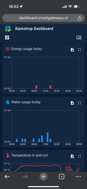

Voor gebruikers die geen zin hebben om zelf iets te ontwikkelen is er een kant en klare oplossing: https://smartgateways.nl/...ticz-homey-rest-api-mqtt/
Afbeeldingslocatie: https://tweakers.net/i/HVq2wOwfiIJkPGNHp0cXJ_84Y0A=/full-fit-in/4920x3264/filters:max_bytes(3145728):no_upscale():strip_icc():fill(white):strip_exif()/f/image/O9ugzVDZ2BKC6iO6YlC370zB.jpg?f=user_large
  • mischa402
  • Registratie: Februari 2019
  • Laatst online: 10-10 23:45
rwanrooy schreef op zaterdag 23 september 2023 @ 13:08:
@rwanrooy
Inmiddels aangesloten en geconfigureerd. Hier en daar in de Package wat toegevoegd voor de eenheden en dergelijke, maar het lijkt allemaal goed te werken. en het komt allemaal goed binnen.
Hij hangt in ieder geval op de meter :)
Afbeeldingslocatie: https://tweakers.net/i/uSgatOCNtDas6j2RN9dUwtNtTDk=/x800/filters:strip_icc():strip_exif()/f/image/jUx29RnQyVzXJVmFDkLfxjaG.jpg?f=fotoalbum_large
Bedankt voor de tip _/-\o_
Het werkt in ieder geval een stuk makkelijkelijker dan via modbus.

De pulse contacten heb ik wel aangesloten, maar er wordt in de Kamstrup standaard m3 water geregistreerd op beide pulse ingangen A en B. Veel is via het Set-up menu aan te passen en in te stellen, maar dit dan juist weer niet, hiervoor moet de METERTOOL HCW voor gebruikt worden. Dus voorlopig hoef je daar niet te veel effort in te steken ;) .
De CoP heb ik inmiddels al zelf berekend m.b.v. een Template en de kWh-meter die ik via modbus in Home Assistant heb. Heb hem zelfs 2x, 1e via Q=m*c*dT en 2e vervolgens via de vermogensmeting in de Kamstrup. Had nog niet direct in de gaten dat het actuele vermogen ook gewoon berekend werd in de Kamsrup.
De vraag van jou, m.b.t. de messing delen die er bij horen/zitten: Er zit 1 deel bij waar de flowsensor en een temperatuursensor in zit, deze is 110 of 130mm lang. Verder zat er bij mij nog een klein messing nippeltje bij met met 1/2'' buitendraad en m4 binnendraad (deze is dan in een T-stuk te monteren bijv.) waar de andere temperatuur sensor in gedraaid wordt, Maar er zijn meerdere vaianten waar de sensor in een afsluiter gestoken kan worden. Het is niet helemaal goed duidelijk in de manual te lezen, maar het staat er wel.
https://documentation.kam...96F3F1C9D5E348B5/?page=14
Werkt de Kamst-IR gateway ook op bijv de Kamstrup Multical 303? dat maakt het wellicht voor een hoop warmtepomp bezitters wat toegankelijker aangezien die wellicht net wat gunstiger geprijst is, hoewel de batterij daarvan wel weer wat minder lang mee gaat. De 403 van mij hang aan 230V.

  • mischa402
Pipr312 schreef op vrijdag 13 oktober 2023 @ 16:05:
Hello,
I have MULTICAL® 603 I have connected it via the internet, and I got the IP address, but now I don't know what to do further to get the information or web console online, can anyone help me out here, you guys look like you have very experienced in this stuff
Hi, I'm not sure what you really mean. I'm reading the information of the Kamstrup with the Kamst-IR gateway into Home Assistant.

  • Pipr312
  • Registratie: Oktober 2023
  • Laatst online: 03-11-2023
@mischa402 I mean that I have this device and I am not sure how to get the all the statistics.
we have a monitoring system here its monitoring all our network and stuff. so is it possible to connect this device with my internet connection and add the devices data to the monitoring system to monitor.
Thanks for the reply. please let me know if you required

@mischa402 is there any other way to use it via Internet? i don't use any Kamst-IR gateway. just the eathernet
  • rwanrooy
  • Laatst online: 16:04
Pipr312 schreef op maandag 16 oktober 2023 @ 12:55:
If you don't have home assistant, you can use the smart gateways online dashboard to monitor heat usage and other values. Just select the online dashboard subscription when putting the kamst-ir gateway in your shopping cart. If you have further questions on this, fill in the contact form on smartgateways.nl so I can give you more info about it.
  • mischa402
I don't have the 603, so I also don't have any clue how it would work with the ethernet. Sorry

Even een andere vraag. Ik lees mijn 603 nu uit via de IR poort icm HA. Werkt prima! Krijg echter slechts 2 cijfers achter de komma waardoor ik nog steeds geen nauwkeurig beeld heb van m’n verbruik. Weet iemand of dit een setting op de Kamstrup zelf is? Kon in HA verder nergens vinden waarbij dit in kon aanpassen.
  • mischa402
camelrulez schreef op maandag 16 oktober 2023 @ 19:49:
https://documentation.kam...AE5F1A7E254CD06B/?page=28
Wellicht heb je hier iets aan.

Ik heb ergens in een ander topic hier op het Tweakers forum gelezen dat iemand het voor elkaar heeft gekregen om een 603 meter 3 decimalen te laten tonen, door een monteur ingesteld. Ik wil dat ook, dus ik heb deze vraag uitgezet bij mijn leverancier voor de stadswarmte (Ennatuurlijk). Een antwoord hierop laat al erg lang op zich wachten...mocht er ooit reactie komen, zal ik dat laten weten.
Voor degene die de meter in eigen beheer hebben, kunnen in het setup menu de instelling aanpassen. Wanneer de meter uit de transportmodus is, d.w.z. er is al een keer water doorheen gestroomd, is de setup-modus geblokkeerd. Deze kan weer geactualiseerd worden door de bovenkant van de meter even los te halen en er weer op vast te klikken. Vervolgens de play-knop (linker) ingedrukt houden totdat "Setup" in het display verschijnt. Dan de juiste plek in het menu zoeken. Hier kan je ook kiezen of je MWh, kWh, of GJ wilt en hoeveel decimalen. In de link een paar posts hierboven is de uitgebreide manual van de 603 te vinden.

  • Pipr312
i Have one more question if you can answer it that would be the great help @mischa402
How i can find Modbus unit ID or "Slave ID" in Multical 603?

  • mischa402
Pipr312 schreef op woensdag 18 oktober 2023 @ 09:05:
Last 3 digits of the serial number. if the serial number end at e.g. 56480234 the slave ID would be 234, but if the last 3 digits is higher then 247 it's only the last two digits e.g. 56480248 the slave ID would be 48. end if the serial number ends 56480000 the slave address will be 247.
Hope that will help

  • camelrulez
  • Laatst online: 18:36
mischa402 schreef op dinsdag 17 oktober 2023 @ 09:39:
Thanks! Zal eens kijken of dit werkt. Had tijdens het plaatsen de monteur al gevraagd naar meer decimalen, maar die had geen idee. Zal dit weekend eens proberen hem uit transportmodus te krijgen. Ding leek op eerste oogpunt niet verzegeld o.i.d. dus dat biedt hoop (eigendom van Ennatuurlijk).
  • Gameboy
camelrulez schreef op woensdag 18 oktober 2023 @ 22:24:
Als dit kan zonder een verzegeling te verbreken, dan ben ik erg benieuwd naar je resultaat! Ik wil ook graag de afgenomen energie in 3 decimalen kunnen zien ;)
Weheat BB P60 | 6x 405 Wp Oost, 6x 405 Wp West | Zonneplan Day-Ahead | 1x Sessy 5 kWh
  • camelrulez
Gameboy schreef op donderdag 19 oktober 2023 @ 09:14:
Had het helaas mis. Meter kon wel van de houder af, maar je moet hem echt open halen lijkt. Aan de zijkanten zitten 2 Kamstrup stickertjes zag ik. Denk dat dit de verzegeling is. Kortom: Ennatuurlijk nogmaals gaan stalken… Wordt vervolgd!

  • BobV
  • Laatst online: 17-10 10:06
Ik heb niet heel lang geleden ook de Kamstrup gekregen, en heb inmiddels een mooie module hangen om via IR de data uit te lezen. Deze data is zelfs nauwkeuriger dan wat het display kan laten zien, dus ik ben er blij mee. :)
Gebaseerd op een tweetal repositories (https://github.com/cenobitedk/esphome_multical402 en fork daarvan, https://github.com/htvekov/esphome_multical402), waarbij ik de configuratie maar een klein beetje heb hoeven aanpassen, zie https://github.com/bobvandevijver/esphome_multical402 voor de wijzigingen.
Als onderdelen een Wemos D1 Mini gehaald, en gecombineerd met een simpele IR-unit van ebay: https://www.ebay.nl/itm/275076138187. Werkt als een trein, al kan ik de montage misschien nog een beetje verbeteren :+

Nou, na lang, heel, heeeeel lang wachten, is vandaag eindelijk een monteur langs geweest op aansturen van Ennatuurlijk (eigenlijk Veolia) (het kon tijdens een reguliere buurtronde ingepland worden).
De wired M-Bus module is wel geplaatst (kostte nog geen 5 minuten), maar het instellen van de resolutie naar 3 decimalen is helaas niet gedaan. Daarvoor had de beste monteur niet de juiste tool(s) bij de hand naar eigen zeggen. Hij was blijkbaar ook niet op de hoogte van dit verzoek, ondanks dat ik dit meermaals bij Ennatuurlijk heb aangekaart als wens.
Naja, gezien de tijd die het nu al heeft gekost ga ik dat niet verder op de spits drijven, dat kost me alleen maar frustratie voor een kleine nice-to-have...maar wel een minpuntje voor Ennatuurlijk.
De M-Bus module lijkt standaard bereikbaar te zijn op het M-Bus adres wat overeenkomt met het laatste cijfer van het serienummer van de meter. Als je dus een meter met serienummer "12345678" hebt, dan zou het M-Bus adres waarschijnlijk "8" zijn...
Uitlezen gaat prima, er komen 30 data-velden terug met daarin alles wat ik wil weten (en meer!) ;) Nu nog in HA opnemen en dan ben ik er wel weer even klaar mee.

MIjn Kamstrup 603 van Ennatuurlijk moet nog geplaatst gaan worden. Ik heb de boot afgehouden omdat ik deze meter ook uit wil kunnen lezen.
Het is me echter niet duidelijk of via MBus of via Modbus ook gelukt is. Is dit het geval?
(En of ik de monteur bereid krijg om dit mogelijk te maken.)

WhiteAss schreef op vrijdag 8 november 2024 @ 15:03:
Wat zijn uiteindelijk de mogelijkheden? De meesten hier lezen uit via IR. Hierbij moet ik de monteur dus vragen om de meter op 3 decimalen nauwkeurig uitleesbaar te laten zetten.
Wat ik uit de handleiding opmaak is dat er een ccc code opgegeven moet worden. Tabel is voor mij niet helemaal duidelijk. Kansje dat de monteur weet wat dit moet zijn echter heb ik liever wat meer zekerheid. Weet hier iemand wat dit zou moeten zijn?
Als je wired MBus hebt op de meter heb ik in elk geval een ESPHome hardware oplossing om hem uit te lezen waarschijnlijk

Maar daarvoor heb ik wel hulp nodig van de monteur. Toegang tot de connectors zit volgen mij verzegeld.

Ik heb een 403 en lees die uit via IR van SmartGateway, gebruik MQTT om te pushen en dan te lezen in Home Assistant, werkt prima. Hier een voorbeeld van de Rest API
Afbeeldingslocatie: https://tweakers.net/i/uTnEcMuqPV6oezzlKRBjuFdDyFU=/x800/filters:strip_exif()/f/image/zuyi0Koj9ZboWPOw11sTB6sG.png?f=fotoalbum_large

  • Gameboy
WhiteAss schreef op vrijdag 8 november 2024 @ 15:12:
De kans dat je een M-Bus module erin hebt of krijgt, lijkt nihil. Ennatuurlijk heeft ooit een proef-trajectje gehad met M-Bus modules, maar die is ook allang weer gestopt.
Zoals je in mijn laatste reactie kan lezen, heeft het heel erg veel aandringen en geduld vereist om überhaupt nog iemand langs te krijgen voor het plaatsen van de M-Bus wired module.
En ondanks dat ik ook elke keer had aangedrongen om 3 decimalen te laten tonen, was dat mislukt. De monteur had niet de juiste apparatuur bij zich om dat in de meter in te stellen. Ik heb dat dus laten varen, geen zin om die molen nog een keer door te gaan.
Maar uitlezen via M-Bus kan dus, de plaatsing van de module wordt gedaan met een signaaldraad die naar buiten de meter wordt geleid. Die kun je aansluiten op een M-Bus master om uit te lezen.
Maar goed, de kans dat je dit via M-Bus voor elkaar krijgt acht ik niet groot. ;)

  • WhiteAss
  • Laatst online: 19-10 17:27
@Gameboy Tja, Die M-Bus aansluiting zou haalbaar moeten zijn. Ennatuurlijk doet op het moment erg z'n best om mij te overtuigen om de deur een keer voor ze te openen (en ik kan erg goed zeuren ;)). Vraag is echter of IR niet gewoon voldoet.
@Tijgerkracht De waarde achter "Heat_energy" is de totaal gemeten afname in GJ met dus 3 cijfers achter de komma? Wat is de uitlees resolutie (aantal keren per uur/minuut)?

Elke 30 sec, maar kun je ook op 10 sec zetten
