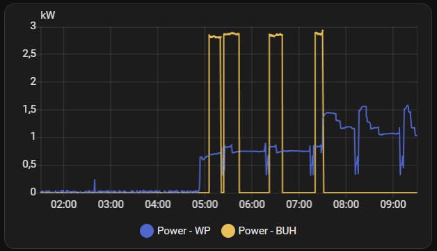

Vanmorgen de batterijen in mijn PNI CT36 vervangen en nu heb ik dit gedrag. De Amber schakelt heel snel weer uit na het opstarten. Hoe kan ik dit het beste troubleshooten? Ik heb geen foutmeldingen oid.

Wat is de output van de thermostaat? Is die wel continu hoog?

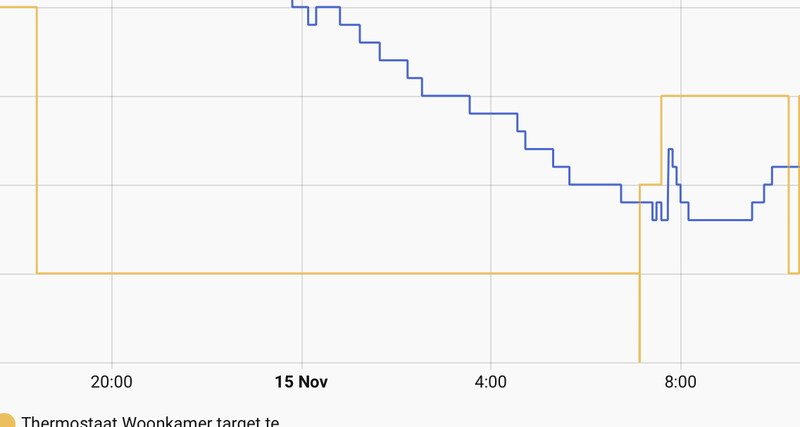

Ik zal het eens bekijken als ik hem nog een keer aan zet. Kan ik dat ook uitlezen uit je module?
Edit: de target temp op de thermostaat zelf stond gewoon op 21 (dat laatste dipje deed ik zelf):

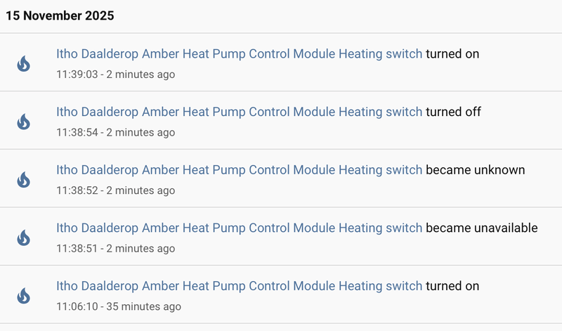

Afbeeldingslocatie: https://tweakers.net/i/a94HnKrTAhdKhgrfQVEdjoDYm9o=/800x/filters:strip_exif()/f/image/ize39nrDrrvpwewyF7kNZtUK.png?f=fotoalbum_large
Edit2: Lijkt toch iets niet helemaal lekker te gaan in de verbinding van de thermostaat naar de amber
Afbeeldingslocatie: https://tweakers.net/i/PYYKu-33hdmPQz1aD_ska9rJzCs=/800x/filters:strip_exif()/f/image/NMak4tcBAYE9zVB10xSuIoIx.png?f=fotoalbum_large

De heating switch is inderdaad het externe signaal

Nou ik ben lost waarom het signaal de hele tijd wegvalt, heb de receiver en thermostaat opnieuw gepaird maar ook dat helpt niet. Ook de 15 minuten vertraging in de Amber vangt dit helaas niet op...als iemand nog tips heeft....Zo niet dan moet ik deze thermostaat maar weghalen en met een andere proberen.
Wel heel vreemd dat dit ontstaat na zoiets simpels als het vervangen van de batterijen (heb ook nog een 2e setje geprobeerd om te zien of het wellicht een brakke batterij was).

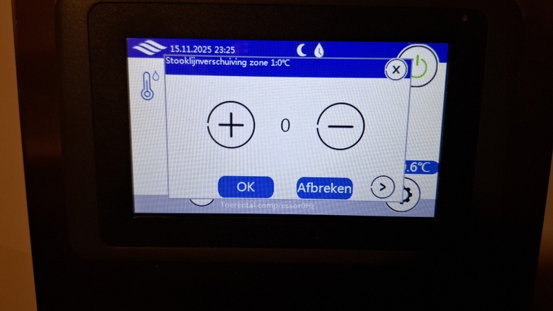

Eerder had iemand issues met omlaag toeren omdat ie in het scherm van de bediening van de Amber de stooklijn had geplust.
Dat gaat vrij gemakkelijk per ongeluk bij aantikken scherm.
Hoofdscherm, op temp huis duwen en checken of verschuiving stooklijn op 0 staat.
Ik heb de tr aangesloten, maar dat verschuiven van stooklijn heeft bij mij nog niet geleid tot niet meer terug moduleren.Afbeeldingslocatie: https://tweakers.net/i/3VCgX4bDE7cgpMyBS5cb-Z4EWqQ=/800x/filters:strip_icc():strip_exif()/f/image/CQiNvent1VWEg5ValM6HwwjF.jpg?f=fotoalbum_large Die dacht ik aan. (Heb dat zelf niet ervaren overigens)

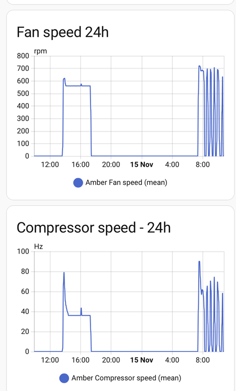

Bij mij ging hij nog niet naar 30Hz, dat kan de compressor wel. Bij koelen doet hij dat regelmatig.
Waarschijnlijk zitten er twee verschillende compressor stand tabellen in de buitenunit. De aansturing gebeurd namelijk in standen 0-10, waarbij 0 uit is en 1 de laagste stand. Bij verwarmen zijn dat de volgende compressor standen:
36Hz(1), 43Hz(2), 49Hz(3), 55Hz(4), 61Hz(5), 67Hz(6), 72Hz(7), 79Hz(8 ), (9)85Hz, (10)90Hz
Bij koelen is dit anders want bij stand 1 gaat de compressor naar 30Hz.
Dus dat zou wel verklaren dat alleen de Heatstar software updaten dit niet kan veranderen.
Ik heb de tr aangesloten, maar dat verschuiven van stooklijn heeft bij mij nog niet geleid tot niet meer terug moduleren.[Afbeelding] Die dacht ik aan. (Heb dat zelf niet ervaren overigens)
Dat is iets anders dan het verschuiven van de dynamische stooklijn via de TR sensor. Die kan je uitzetten. Voor een uitleg hiervan raadpleeg je de TS.

Ik heb soms uren achter elkaar dat de verwarming (~150 watt) aan staat. Versie 2.29-II. Zou dat niet moeten gebeuren?
Afbeeldingslocatie: https://tweakers.net/i/IjyAUMxKHeFZdFhSHA0Eptw8TgU=/800x/filters:strip_exif()/f/image/lQsUfeTaMb0ZkZJHGiiumkdi.png?f=fotoalbum_large
  • bommer
  • Laatst online: 14:19
bommer
Als je makkelijk bij de Amber kan, kunje altijd ff aan de bodem voelen of het klopt wat je in de grafiek ziet.
Ik kan er niet heel makkelijk bij, moet het garagedak op. Maar ben vorig jaar een paar keer wezen voelen en meten met de ir thermometer.
[ Voor 11% gewijzigd door bommer op 17-11-2025 21:06 ]

Ja, hij is zeker warm aan de onderkant waar dat lint zit wanneer het verbruik 150 watt is. Meestal is het standby verbruik 9 a 10 watt.

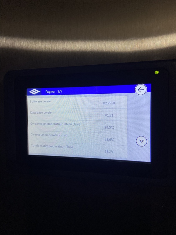

Ik kan op de Amber unit de versie niet vinden behalve die "2.29-ii", maar via home assistant zie ik dit nog
Afbeeldingslocatie: https://tweakers.net/i/l8bAdgYL5BEEnAJzYe4JX-xPMU4=/fit-in/4000x4000/filters:no_upscale():strip_exif()/f/image/COr2UGJ3TaQChxINcIymGihC.png?f=user_large
Om het amber scherm zie ik dusAfbeeldingslocatie: https://tweakers.net/i/FBsOJrLkIAszxZxqIaAAkkrcEs8=/x800/filters:strip_icc():strip_exif()/f/image/dq8JbI36rzsfGE3FtUomrGqP.jpg?f=fotoalbum_large
(Database versie zal wel verkeerd zijn uitgelezen).
Als ik wat verder uitzoom, dan zie je dat het weinig met de temperatuur te maken heeft:Afbeeldingslocatie: https://tweakers.net/i/SC-RbJ6d--Etf3i2VMmISmyjIyU=/800x/filters:strip_exif()/f/image/7aQvJhwSiWwdXqRoeLgASVlA.png?f=fotoalbum_large
Op 11 November was het 9 graden, maar heeft het verwarmingslint 2-3 uur aangestaan. Ook zondag en maandag zit je uren dat hij op 150 watt blijft hangen, hoewel het ook toen niet erg koud was (>6 graden).

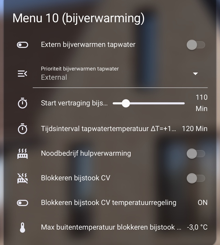

Vraagje, soms als de amber aan het verwarmen is en ze beginnen te douchen bij ons slaat de BUH aan, waarna de amber er helemaal mee stopt. Ik had liever dat ie op zijn gemakkie wat langer doorgaat ipv BUH erin te gooien. Is dit in te stellen?
Dit is het verbruik met 1 graden.

Wat mij nu ineens opvalt, is dat er vooraf aan het aangaan van het warmtelint de "ambient temperatuur" (buitentemperatuur sensor) vlak is, ofwel, dat er een poos geen signaal is. Enig idee waar dat door dat kan komen? Zou dit de oorzaak kunnen zijn dat het lint aan gaat?
  • Impossibl3
  • Laatst online: 13:22
wowly schreef op maandag 17 november 2025 @ 22:59:
Nope jammer genoeg niet. Althans ik zou niet weten hoe.
Graad minuten op? (Vertraging bijkomen extern/buh ).
Hoe hoog staan jouw graad minuten en wat zijn jouw instellingen inzake BUH.
  • wowly
Carboy54 schreef op dinsdag 18 november 2025 @ 08:47:
Waar vind ik de graadminuten. Even gegoogled maar voor de Amber geeft hij aan dat deze niet direct uit te lezen zijn? Welke gegevens heb ik nodig om dit uit te rekenen?
Bij welke hoeveelheid graadminuten gaat de Amber de BUH gebruiken? En is dit op te lossen door de stookcurve aan te passen, lees: te verhogen? Deze staat nu op (buitentemp/aanvoertemp) 25/24 , 10/25 , 5/26 , 0/28 , -5/30.
[ Voor 23% gewijzigd door wowly op 18-11-2025 09:34 ]

wowly schreef op dinsdag 18 november 2025 @ 09:29:
Waar vind ik de graadminuten. veen gegoogled maar voor de Amber geeft hij aan dat deze niet direct uit te lezen zijn? Welke gegevens heb ik nodig om dit uit te rekenen?
Dan zou ik beginnen met de TS door te lezen en de installatie manual met alle instellingen. Ook vind je dit op het YouTube kanaal in de TS. Een goed ingestelde BUH gaat zelden of nooit aan bij voldoende vermogen.

Zoiets als dit in het display?
Afbeeldingslocatie: https://tweakers.net/i/v39OhAkilgy4RKAQL2tSttPLlv0=/800x/filters:strip_icc():strip_exif()/f/image/IhP8h5Bv6nFQvNpKAEu7n2fj.jpg?f=fotoalbum_large

  • bommer
bommer
wowly schreef op dinsdag 18 november 2025 @ 21:45:
Ik begrijp dat je het druk hebt maargoed. Lof voor je inspanningen, maar ikzelf zou dit anders hebben aangepakt.
Ik ga aan de slag met de instelling van 10.5, en zou graag horen van anderen wat zij hebben ingesteld (amber 95 met een goed geïsoleerd huis met alleen in 150 m2 beton gegoten vvw)
Dit zijn mijn instellingen (zeer goed geisoleerde en oppv van 145m2)
Afbeeldingslocatie: https://tweakers.net/i/WsfmOaUmPFqZK85_eM5Bhmyh3UA=/x800/filters:strip_icc():strip_exif()/f/image/ykfTGws0l0IFSdSA8hk3gXuO.jpg?f=fotoalbum_large

Op het display, instellingen -> systeem informatie en dan op pagina 5/5 :).

  • sh1345
  • Registratie: November 2025
  • Laatst online: 15-03 13:08
Jordi_ schreef op donderdag 20 november 2025 @ 13:31:
Afbeeldingslocatie: https://tweakers.net/i/xWOm7T3SWCskil6nQAUrfp8py94=/800x/filters:strip_icc():strip_exif()/f/image/Ur9uDF2XDADde7wtyUIEsok7.jpg?f=fotoalbum_large
