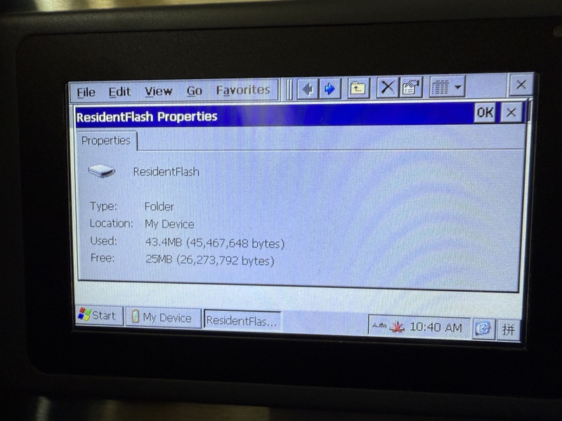

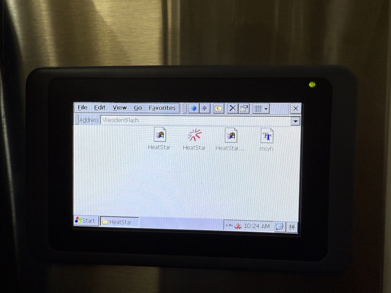

Korte update tav mijn eerder geposte vastlopers/crashes. Na de laatste keer met een usb toetsenbord en de Windows CE command line op zoek gegaan naar verborgen bestanden die het systeem wellicht doen vollopen. Toen startte de software weer op zonder crash (dat probeert de software overigens elke keer om de zoveel minuten als je in installateur modus zit en op de Exit button klikt). Ik stond op het punt op de HeatStar.exe file en de database file op een usb stickje te koperen zodat ik die eens kan onderzoeken. Wellicht dat de database file zelf te groot wordt (slechts 5M in mijn geval) of een tabel teveel records bevat. Maar omdat het sindsdien weer goed gaat nog niet aan toegekomen. Paar dagen terug de legionella run aangepast naar een tijdstip zaterdag overdag en die instelling lijkt nu ook bewaard. Morgenmiddag zal ik zien of dat ook nog steeds zo is.
Het scherm is nog steeds af en toe niet responsive, maar geen crashes meer gehad.
De software zelf staat op een flashdrive, los van de Windows CE installatie bestanden. Daarvan is zo'n 45MB gebruikt en nog 25MB vrij.

Naar aanleiding van berichten over falende WinCE PC's ben ik bezig gegaan met het in kaart brengen van de communicatie tussen de WinCE PC en de warmtepomp PCB's. Met initieel in geval van nood toch de warmtepomp te kunnen aansturen, en mogelijk als einddoel een alternatief voor de WinCE PC.
Een belangrijke bevinding is dat de aansturing van de buiten unit vrij high level is, de buiten unit regelt bijna alles zelf. Enige wat je hoeft te sturen is de stand van de klep (verwarmen/koelen) en de compressor frequentie stand. Dit geeft wat vertrouwen dat je niet veel kan slopen door het zelf aansturen. Hoe defrosts gaan is nog niet duidelijk, maar ik vermoed dat de buiten unit dat allemaal zelf regelt.
Ik heb zojuist voor het eerst het èèn en ander kunnen aansturen met een simpele ESP32-C3 aangesloten op RS485-1 van de binnen unit:
- Initialiseren van de PCB's en relais
- Pomp besturen (uit,laag,midden,hoog)
- Buiten unit klep aansturen verwarmen/koelen.
- Compressor aansturing (30-85hz)
Volgende stappen:
- Vorstbescherming nabouwen
- Compressor frequentie moduleren op basis van Tc
- Verder gedrag en communicatie van Heatstar software in kaart brengen.
Verder is het nog wel interessant om te zien dat de modbus adressen van de buiten unit verrassend gelijk zijn aan de Quatt. Waarschijnlijk ongeveer dezelfde PCB's van Amitime, opvallend verschil is dat de pomp aansturing in de buiten unit zit bij Quatt.
Wordt vervolgd..

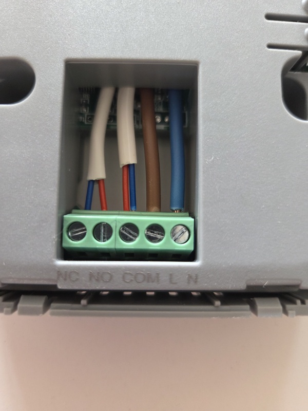

timpel_800 schreef op donderdag 22 mei 2025 @ 16:25:
Nog even voor de volledigheid: dit klopt dus voor de PNI CT40 PRO
Thermostaat COM --> op de COM van Koelen en de COM van verwarmen
NO op T1
NC op TK
App niet op koelen zetten maar op Verwarmen laten staan ten alle tijde.
Wisselen in Amber menu Systeem Configuratie tussen Verwarmen en Koelen.
Dan werkt het. Het rode lampje op de witte PNI ontvanger Unit is bij verwarmen AAN en bij koelen UIT.
Dank voor de hulp.
Stomme vraag, maar je hebt dus twee kabels in de COM van de PNI zitten en deze splits je naar 2x COM in de binnen unit?
Zou je een foto kunnen plaatsen van je resultaat? Ben nu ook bezig, en vraag me af of ik deze nu kan aansluiten:
Afbeeldingslocatie: https://tweakers.net/i/v6Yzi_uduuBSycjiI0VW07c8tK8=/800x/filters:strip_exif()/f/image/mbRjrFfkFq9wHQ4u9ynkAZQl.png?f=fotoalbum_large
Ik kan dus nu
NC op TK
NO op T1
COM(1) op COM (TK koelen)
COM(2) op COM (T1 verwarmen)
En dan de voeding doorlussen vanuit de binnen unit.
Denk dat ik hierna nog meer vragen ga krijgen, hoe ik het uberhaupt software matig moet instellen op de binnen unit, als op de PNI zelf (sorry)! 8)7

darkfujita schreef op zaterdag 8 november 2025 @ 08:39:
Ik kan dus nu
NC op TK
NO op T1
Je tekst is correct, de COM geldt voor koelen en verwarmen. Op de foto lijkt het alsof de Heat-thermostaat op pen 1+2 zit, en beide draden van COOL op pen-3, maar omdat we de andere kant van de kabel niet zien, ga ik ervanuit dat je de COM over een aparte 2-draads naar COM/T1 en COM/TK van de binnenunit gevoerd hebt.
Hierbij linkje naar de werking. Dan kun je ook keuzen maken voor de instellingen:
tonwes99 in "Itho Daalderop Amber"

Jordi_ schreef op vrijdag 7 november 2025 @ 22:46:
Volgende stappen:
Wordt vervolgd..
Leuke gedachte dat je niet alleen WinCE buitenspel wilt zetten, maar ook de PCB van de binnenunit. De binnenunit-relaiscontacten voor BUH, T1/T2 regelkleppen en extra circulatiepompen kom je wel overheen. De SWW driewegklep zul je vaak wel nodig hebben. En je kunt idd. modulatie en defrost in een andere opgeving programmeren. Maar alle sensoren de je daarvoor nodig hebt, zowel van de Ta/Tr/Tw als van de buitenunit, lopen nog wel via dit PCB. Ik volg je experimenten!
Gezien het specifieke karakter: verdere ontwikkeling verplaatsen naar bestaande Amber besturing topic?
Uitlezen Itho Daalderop HP-S en Amber warmtepomp

tonwes99 schreef op zaterdag 8 november 2025 @ 10:14:
Ik geloof dat het kastje iets veranderd is, maar heb het aangesloten zoals ik dat in de tekst aangeef: Afbeeldingslocatie: https://tweakers.net/i/6LvN__LrkUEvFcovW5rkE4wy_Io=/x800/filters:strip_icc():strip_exif()/f/image/Jmh9fPrl410PuGGvbfQCsstz.jpg?f=fotoalbum_large
of heeft de COM 2 poorten? Nee toch? De twee aan rechterkant is toch de fase (L) en Nul (N)?
Vanuit de PNi gaat de blauwe draad vanuit de COM naar de COM van de TK.
En de rode draad vanuit de COM naar de COM van de T1.

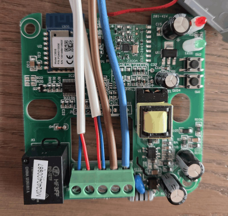

Nou, update. de PNI CT40 is aangesloten.
Heb alleen geen enkel idee of deze nu werkt. Heb in elk geval de aansturing van de WP gezet op Extern aan/uit.
Hoe zorg ik nu ervoor dat het kastje van de TNI 'communiceert' met de draadloze thermostaat? Het groene lampje van het kastje brand, en het rode lampje knippert om de seconden.
Verder geen flauw idee welke andere settings ik nu moet toepassen op de amber binnen unit. Ik neem aan dat ik uiteindelijk de temperatuur lezing van de thermostaat ook op de binnen unit ga zien, of klopt dit niet?

darkfujita schreef op zaterdag 8 november 2025 @ 12:29:
En wat dacht je van even de handleiding van de PNI doorlezen?
RTFM zogezegd.
Daar staat precies in wat dat knipperen van die rode LED betekend.
En wat de thermostaat aangeeft ga je niet zien op de binnenunit .

Done, hier was ik aan begonnen nadat ik bericht had getypt. De app is in elk geval gesyncd met het ding. En zodra ik de temp. verander in de app, dan zie ik dat deze ook hoger/lager wordt op het draadloze zwarte kastje, dus neem aan dat het werkt.
Echter draait nu alleen de SWW run, dus kan nog niet testen of de verwarming aanspringt haha.
Ik draaide eerst stooklijn op basis van buiten temperatuur (als 14 graden buiten, dan aanvoer op 22 graden binnen etc). Maar nu ik de WP dus op extern heb gezet, is deze vervallen. Hoe weet de Amber dan nu hoeveel graden de aanvoer moet zijn om een gewenst binnen resultaat (zeg 21.5 graden) te halen?

darkfujita schreef op zaterdag 8 november 2025 @ 12:50:
Dan zet je de WP op aan/uit sturing plus buitentemp , dan doet de stooklijn ook mee.

Jan2023 schreef op zaterdag 8 november 2025 @ 13:34:
Dat snap ik, maar dat was de vraag niet.
Hoe weet de Amber hoe hoog de aanvoer temperatuur moet zijn ZONDER buiten temperatuur?
Als het 18 graden binnen is en doel temperatuur is 22 graden, dan kan die namelijk ervoor kiezen:
A) 30 graden aanvoer, want snel warm
B)) 23 graden aanvoer, langzamer warm.
Wat je wil is (lijkt me) optie B, lekker rustig aan lange runs. Hoe weet de Amber dan dat dat de juiste optie is?

darkfujita schreef op zaterdag 8 november 2025 @ 13:44:
Zelf uitproberen? , beetje afhankelijk wat voor afgifte systeem je hebt.
Ik zou gewoon de stooklijn er bij houden.
En dacht dat er wordt geadviseerd om in de winter niet lager dan 25 graden met je watertemperatuur te gaan anders kan er geen fatsoenlijke defrost worden gedaan.
Amber 95 sinds 10 / 2023 en 9 x 365 Wp glas / glas solarwatt
Zie setting M9.06. Zowel bij Ext als bij Ext+buitentemperatuur is de stookcurve actief, dus wordt gekeken naar de buitentemperatuur-sensor. Maar... bij Ext+buitentemp zal hij alleen gaan verwarmen (of koelen) als de buitentemperatuur in het juiste bereik ligt.

Nee, ik doe wat dat betreft hetzelfde als @bommer, alleen dan vanuit een kant en klare module. Het is mij niet duidelijk wat de WinCE nu precies wel en niet doet. Als die enkel de klokprogrammas aanstuurt dan zou ik het wel aandurven. We hebben ook een software versie die op de interne modbus draait en daarmee bekijken we al het verkeer dat over deze bus gaat. In een modbus landschap kan er maar één controller zijn en voor zover ik uit de data kan halen is dat toch echt de WinCE module. En die zou dan dus ook de compressor snelheden en klepstanden aansturen. Het gaat me wat ver om dat helemaal na te bouwen (moet je ook echt niet willen qua garantie :9 )
Dit vraag ik me af, gezien het verkeer dat ik over de interne modbus zie lopen.
Uiteraard, waarden worden alleen geschreven indien aangepast. Als een gebruiker ze vervolgens 1000 keer aanpast op een dag, ja, dan kan het op een gegeven moment mis gaan. Ik weet niet wat voor storage er in de Amber zit, maar ik zou de gok niet nemen.
Voor zover ik informatie over de WIN CE kon vinden was dat flash NAND storage.
[ Voor 6% gewijzigd door bommer op 08-11-2025 19:09 ]

Jordi_ schreef op zaterdag 8 november 2025 @ 12:00:
Ik maak nog wel gebruik van de binnenunit PCB hoor, al doet die niet heel veel bijzonders, alleen wat relais schakelen en sensor signalen verwerken.
Ter kennisgeving en @leejoow heeft het ook al gezegd.
In een modbus omgeving heb je 1 apparaat (WIN CE) dat de andere apparaten informatie vraagt en doorgeeft.
In RTU (twisted pair) wat de modbus communicatie op de Amber is spreek je dan over een master en slaves.
In TCP/IP modbus is dat client en servers, waar bij de servers de slaves van RTU zijn.
Meerdere masters/clients in een modbus geeft problemen en is niet ondersteund.
misschien handig om de technische info over modbus te raadplegen.

bommer schreef op zaterdag 8 november 2025 @ 19:15:
Is het niet zo dat er twee bus-structuren zijn? WinCE is de master richting PCB, en op een aparte bus stuurt de PCB de Invertor aan, waarbij PCB de master is?
En... moeten deze zaken niet bij het uitlees-Topic? (Uitlezen Itho Daalderop HP-S en Amber warmtepomp)

tonwes99 schreef op zaterdag 8 november 2025 @ 19:34:
Nee, op de interne modbus gebeurt dit allemaal. Dat heb ik gezien met het uitlezen op de HP-S. De Amber werkt verder op dezelfde manier, mijn software werkt hetzelfde op alletwee de machines (behoudens dat sommige registers niet beschikbaar zijn). Allemaal aangestuurd vanuit WinCE

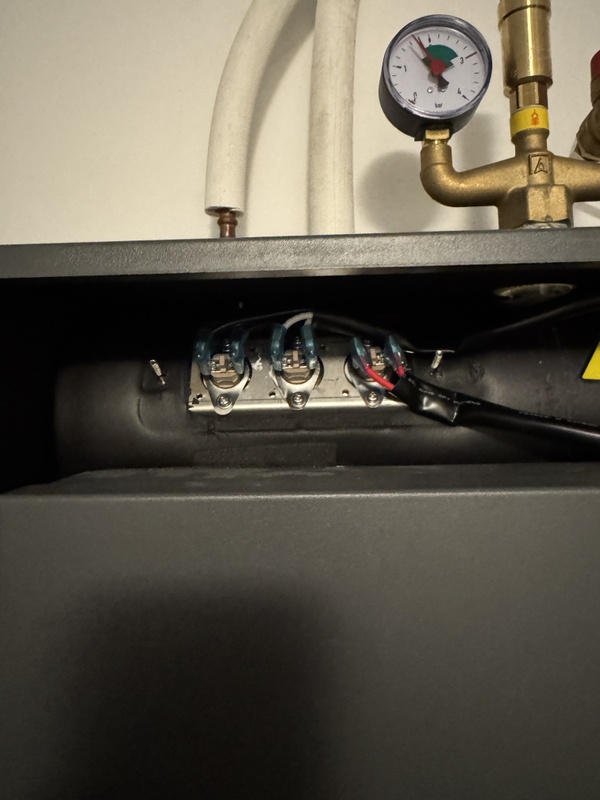

Vandaag de warmtepomp eens goed getest of deze klaar is voor de winter en het lijkt er op dat de buh niets meer doet. Ik meet wel het 230v signaal op de buiten unit als er vraag is, maar mijn energie verbruik neemt niet meer toe. De extra fase spanning voor de buh is ook aanwezig in de buitenunit.
Kan het een zekering zijn en zo ja waar vind ik deze? Of een ander bekend probleem?
Ik weet niet hoe je erbij komt dat er meerdere masters zijn, mijn prototype implementatie vervangt de WinCE PC compleet.
Er zijn twee modbus slaves waarmee gecommuniceerd moet worden, de binnen unit PCB(niet de PC!) en buiten unit.
[ Voor 7% gewijzigd door Jordi_ op 08-11-2025 23:33 ]

Jordi_ schreef op zaterdag 8 november 2025 @ 23:31:
Dat was een aanname, adh van dit bericht.
Maar ga rustig je gang met testen, ik denk dat de CE meer doet dan je in eerste instantie nu denkt.
gezien de PID instellingen dit in de modbus lijst staan.

bommer schreef op zaterdag 8 november 2025 @ 23:40:
Waarschijnlijk gebruiken ze een PID regeling voor het aansturen van de compressor, dat loopt wel in lijn met mijn verwachting.

  • Technician-
  • Laatst online: 13:20
Technician-
Ronaldwest schreef op zaterdag 8 november 2025 @ 21:53:
Volgens mij gaan die vrij vaak gewoon kapot.
Correct if wrong.
Adviseur FixClima
  • Wpboy
  • Registratie: December 2020
  • Laatst online: 09-01 09:01
Technician- schreef op dinsdag 11 november 2025 @ 11:41:
Correct if wrong.
De laatste keer dat bij mij de buh aan was, zag ik dat deze na verloop van tijd minder vermogen ging gebruiken. Is dit ook een teken dat de buh zijn einde nadert? Zo oud is de warmtepomp nog niet.....
Correct if wrong.
Meestal door slordige montage van de fase kabel in de buitenunit of OLP die door lucht in het systeem is uitgeschakeld. 1x op 250 eenheden een BUH laten vervangen door Itho onder garantie. Dus vaak? Nee.

Wpboy schreef op dinsdag 11 november 2025 @ 13:39:
Bij mij klapte de thermokoppels er geregeld uit, uiteindelijk ‘gewoon’ lucht in het systeem dat er niet goed uitging omdat een automatische ontluchter het niet goed deed. Dus check eerst even of je thermokoppels niet zijn gesprongen (ik neem even voor het gemak aan dat dezelfde BUH op de Amber als HP-S wordt gebruikt :) )
Ontwikkelaar van de OpenQuatt hardware en Itho Daalderop warmtepomp control module

leejoow schreef op dinsdag 11 november 2025 @ 17:23:
Wat bedoel je met thermokoppel? Waar vind ik die?

Afbeeldingslocatie: https://tweakers.net/i/h59U0ea1Sz4HYPhSxRZSG09Uo-Y=/x800/filters:strip_icc():strip_exif()/f/image/pjtycUTkpt4k80lmGb3ZtzsW.jpg?f=fotoalbum_large
Ik heb een aantal beveiligingen (per fase 1) die er uit klapt als hij te heet wordt. Dit kan bijvoorbeeld door lucht komen. Ik ga er van uit dat er een soortgelijke beveiliging op de Amber BUH aanwezig is.

leejoow schreef op dinsdag 11 november 2025 @ 20:07:
Oké zo’n aansluiting zit er op het element volgens mij. Hoe kan ik zien of hij gesprongen is?
  • leejoow
leejoow
Dat ben ik!
Dan kan je hem indrukken, het is bimetaaltje dat door de warmte de schakelaar verbreekt. Als hij dan is afgekoeld kan je hem gewoon indrukken en dat voel je ook. Wel even de stroom eraf halen ☺️
Zoals ik aangaf, bij mij kwam dat doordat er lucht in mijn systeem zat wat de automatische ontluchter er niet uitgooide. Toen ik de beveiliging had gereset en op het moment dat de BUH inschakelde hoorde ik ook een soort geluid van een waterkoker. Dan vormen er gasbellen en loopt de temperatuur te hoog op.
[ Voor 43% gewijzigd door leejoow op 12-11-2025 08:22 ]

leejoow schreef op woensdag 12 november 2025 @ 07:13:
Dat noemen wij een OLP oftewel Over Load Protection
