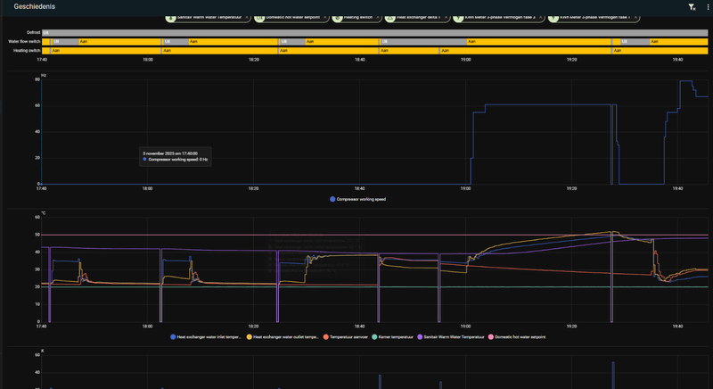

tonwes99 schreef op donderdag 30 oktober 2025 @ 21:32:
Gaat beter, eindelijk op 36Hz. Maar nog wel twee vreemde uitschakingen tussen 18:30 en 19:30.
Wat kan hiervan de oorzaak zijn?
Bij de meeste runs zie je dat hij netjes terugmoduleert en afschakelt als we boven Setpoint + M1.1 komen, maar net als bij de vorige post toch twee niet verklaarde uitschakelingen:
Wie weet wat de oorzaak zou kunnen zijn? Het logscherm toont geen vastgelegde fouten.
Afbeeldingslocatie: https://tweakers.net/i/QIc3se05k8oIAuqJKLjiJ8u8338=/800x/filters:strip_icc():strip_exif()/f/image/AKRDhcIK9ZC24w0PkciXe8Vx.jpg?f=fotoalbum_large

tonwes99 schreef op zaterdag 1 november 2025 @ 18:17:
Al je verticale zwarte strepen schakelt de thermostaat je Amber uit.
Als er dan toch weer warmtevraag aanschakelt, wacht de Amber tot TC - Restart T.
Je zult je thermostaat moeten opvoeden dat ie niet steeds kort uitschakelt.
Je actual setpoint hobbelt ook. Zit die op stooklijn en zit je Tambient sensor toevallig in de zon met schaduw van takken?
[ Voor 6% gewijzigd door Get!em op 01-11-2025 18:58 ]

Get!em schreef op zaterdag 1 november 2025 @ 18:49:
Dank voor het meedenken. Ik zie die relatie met thermostaat ook, maar ja, de uitschakelvertraging thermostaat staat op 59min (zie scherm), dus waarom schakelt hij op dat moment al?
En stoken zonder curve heb ik op 26 staan, blijkbaar als thermostaat uitstaat, gaat hij schijnbaar naar deze waarde.
Afbeeldingslocatie: https://tweakers.net/i/7M4Z1vQfIiF7fBGagEV3rtwssvA=/800x/filters:strip_icc():strip_exif()/f/image/ziEufmLueJnIemMw7yuVi5za.jpg?f=fotoalbum_large

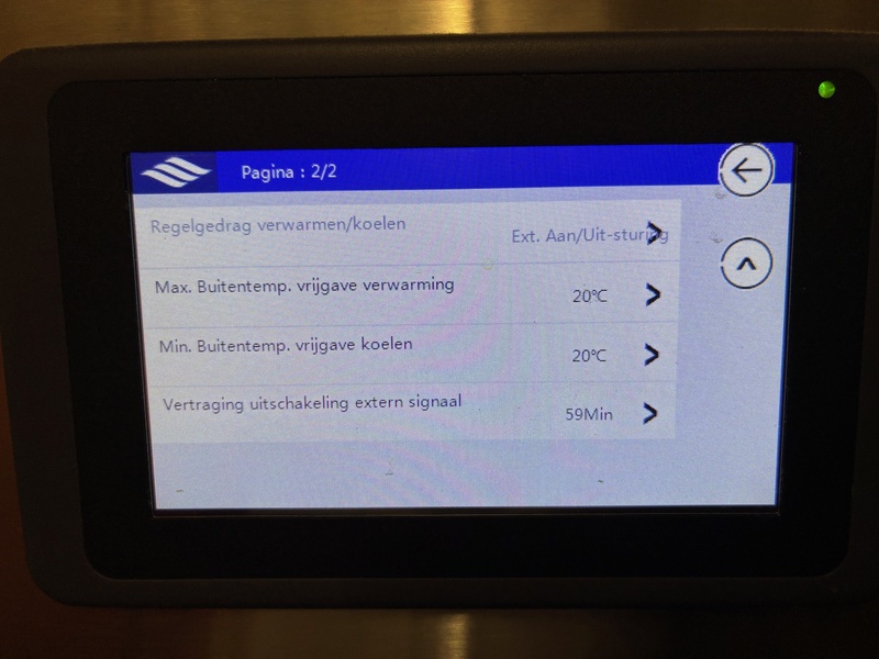

Get!em schreef op zaterdag 1 november 2025 @ 20:51:
Klopt, maar haal factor thermostaat er even tussen uit.
Dank voor suggestie, maar toch nog een puzzeltje...
1) In M1.16 staat de optie Tr correctie, die moet ik dus niet hebben
2) In M9.3 staat de optie Verwarmen/koelen met Tr", die heb ik aangezet
3) Maar wat moet ik dan met M9.6, regelgedrag, moet die van Ext. aan.uit naar buitentemperatuur?
Als dat inderdaad de uitleg is, moet je dan als jw M9.6 wijzigt, ook wijzigingen doorvoeren op M1.16 en/of M9.3?).
De Itho handleiding wordt wel dikker, maar op dit soort basale vragen ontbreekt helaas nog steeds het antwoord (althans, zoals ik hem begrijp).

tonwes99 schreef op zaterdag 1 november 2025 @ 21:41:
Je zou em voor de eerste test ook gewoon even op modus verwarmen kunne zetten, ipv auto, op het home scherm (bijv nadat je sww run net geweest is, heb je mooie test periode). Tr kun je dan evt later gebruiken om je kamertemperatuur niet te ver te laten oplopen als de eerste test slaagt.
Idd is de handleiding wat onduidelijk. Maar Tr correctie staat los van wat je wilt bereiken. Die kan uit. Verwarmen obv Tr aan, en dan doel temperatuur als thermostaat gebruiken.
Het hele duurzaamheidsalfabet: EVWPPVTBVVWHAEVCC

Volgens handleiding moet 9.06 regelgedrag op “uit” als 9.04 verwarmen met Tr “aan” staat.
Staat in mijn versie van de handleiding op pagina 50.
Daar staat ook dat hysterese 1 (x2) is, dus vrij hoog.

Get!em schreef op zondag 2 november 2025 @ 09:07:
Gevonden! Maar idd. een hysterese van 1+1=2 geeft een temperatuur tussen 19,5 en 21,5oC, in combinatie met een vloer die dan tussen 19 en 23oC varieert niet echt comfortabel.
Als Itho M1.1 en M1.2 in tienden kan instellen, dan kan de Tr sturing wellicht een oplossing bieden.
Intussen zou ik met Tr correctie, en verwarmen aan-/uitzetten via HA iets dergelijks kunnen bereiken (of een andere thermostaat...).

Vanochtend weer onnodige/ongewenste uitschakeling (06:55 terwijl setpoint+M1.1 nog niet bereikt is).
Om 6:55 zie ik, zodra de thermostaat even uitgaat, gaat de Amber ook uit, ondanks de ingestelde uitschakelvertraging van 59min. Jammer dat de ingebouwde Tr sturing zo'n grote hysterese heb en dat ik om dit gedrag een andere thermostaat zou moeten kopen (of storingsgevoelige/wifi afhankelijke HA automation zou moeten maken).
Wellicht ook al om 05:55 en 06:35, lastiger te zien of uitschakeling daar door een dipje in de thermostaat of door de Tc komt. Om 06:15 draait hij wel door, wanneer zou dit 59min uitschakeltimer gereset moeten zijn?
Andere suggesties?
Afbeeldingslocatie: https://tweakers.net/i/jbWihuCr0OQVBeWPoN3b3hICcmQ=/800x/filters:strip_icc():strip_exif()/f/image/4exW3tBjHgXpNP4r36anRYet.jpg?f=fotoalbum_large
[ Voor 25% gewijzigd door tonwes99 op 03-11-2025 07:27 ]

DOEL: Onnnodig uitschakelen = Onnodig pendelen van de Amber voorkomen (dwz uitschakelen als Stooklijn + M1.1 nog niet bereikt is)
AUTO ipv. HEATING: Klopt, maar dan vrees ik dat sww run niet loopt, immers heating aan lijkt sww uit.
Dus voor "alway on" icm. sww moet je (blijkbaar) verplicht Tr gebruiken, maar doordat andere parameters van functie wijzigen wordt wel complex...
M9.2 (verwarmen) staat op AAN
Hoofdscherm staat op AUTO (HA: select.ithodaalderop_amber_working_mode)
M9.9 staat op UIT, volgens handleiding zou hij dan moeten verwarmen via Hoofdscherm/vlam OF als M9.4 op AAN staat, dus...
M9.4 (Tr Ruimtesturing) op AAN
Volgens handleiding veranderen hierdoor M1.1 en M1.2 van functie, dit is nu NIET de hysterese van Tc, maar van aan- en uitschakelgedrag rondom Tr, dus...
M1.2 op 1oC gezet en M1.17 twee graden boven de gewenste 21oC gezet. Immers, anders start de WP pas als de temperatuur 1 graad onder de gewenste Tr ligt,
M1.3 hoeft niet bijgesteld te worden, uitschakelen gebeurt door thermostaat met tijdvertraging
UPDATE: Het blijkt/lijkt dat bij M9.4 (Tr) op AAN en M9.9 (Regelgedrag) op UIT, de stookcurve genegeerd wordt. Actual Setpoint schiet naar 40oC, mijn maximum waarde.... Nu handmatig de Max op 25oC gezet, maar de WP blijft doodleuk op 90Hz lopen, dus setpoint en modulatie MAAR ZELFS DE MAX AANVOERTEMPERATUUR (M1.21) WORDT GENEGEERD. Dit it gevaarlijk en stopt waarschijnlijk alleen als Tr=M1.17+M1.5 bereikt.
Afbeeldingslocatie: https://tweakers.net/i/KVG3lclnu_m9s9JFgKp_PHEZbsU=/800x/filters:strip_icc():strip_exif()/f/image/d0m3EcY5Mfsg6dp2fcV3M6Bv.jpg?f=fotoalbum_large
Kortom, leuk als experiment, maar incompleet en zeker geen structurele oplossing. Het wordt wel steeds lastiger om de Amber te laten doen. Moet wellicht toch een andere thermostaat kopen om te laten doen wat hij volgens de handleiding uit de doos zou moeten doen...
Afbeeldingslocatie: https://tweakers.net/i/beSC6PHv_eC_IEokiB-EnL9cdHA=/800x/filters:strip_icc():strip_exif()/f/image/FnrH0Rf93ZK5ACuNNvrRZ3L1.jpg?f=fotoalbum_large
[ Voor 97% gewijzigd door tonwes99 op 03-11-2025 10:19 ]

Waarom denk ik dat dit nu niet werkt? Omdat om 10:50, 11:40, 11:55 en 12:45 de WP uitgaat vòòrdat Tc de waarde van M1.1+stookcurve bereikt. En dit hetzelfde moment is dat de thermostaat even kort uitschakelt. Zonde, zeker als hij kort erna met 65Hz weer opgestart wordt. (@Carboy54 , idd. 1x/uur zoals tussen 08-10h is idd geen probleem).
Ik ben blij met input over mogelijke oorzaken, maar de reden waarom de WP afslaat is (voor mij) nog niet gevonden. Omdat de thermostaat alleen aan/uit schakelt, en dit als sensor zichtbaar is, is het lastig te begrijpen waarom uitschakelvertraging bij de PNI-suggestie of een “slimme” Lisa + AdamHA wèl zou werken.
[ Voor 7% gewijzigd door tonwes99 op 03-11-2025 13:33 ]

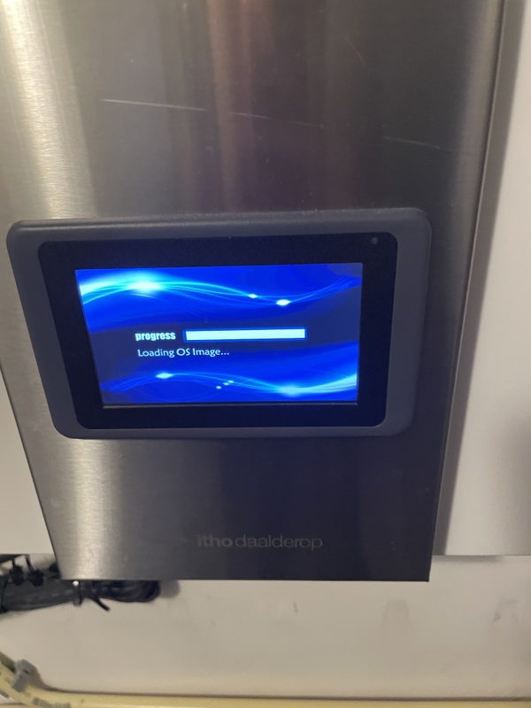

Ik las een tijdje terug wat meer informatie over "plotselinge herstarts" van de warmtepomp.
Helaas lijk ik er nu ook last van te hebben en reboot de Amber elk uur zowat. (zie de "spikes" elk uur van de warmtepomp).
Plaatje 1
Afbeeldingslocatie: https://tweakers.net/i/a3H6mBAYHQkNzY5YXEqXn6g0f-Y=/800x/filters:strip_exif()/f/image/u2GI2ok1a6nkymlnMJsjgqNx.png?f=fotoalbum_large
Ik heb er bij gestaan en dan herstart hij echt de hele binnenunit.
Plaatje 2
Afbeeldingslocatie: https://tweakers.net/i/oNLufjNEJHH2LTH2nXXxRr23Mh4=/x800/filters:strip_icc():strip_exif()/f/image/1z9bgA9jd0eNGF3XbGELOKZm.jpg?f=fotoalbum_large
Verder leek de warmtepomp ook wat issues te hebben met de juiste stand van de 3wegklep na deze reboots want er leek hogetemperatuur water (toenemend tot zo'n 40 graden) naar de aanvoerleiding (Tc heet die geloof ik?) te stromen. Zie ook het tweede plotje in plaatje 1.
Hierdoor ging de compressor uiteindelijk niet aan om uiteindelijk de vloerverwarming te verwarmen, totdat het warmwatervat weer op temperatuur gebracht moet worden.
Samenvattend lijk ik twee issues te hebben:
1. Reboots van de Amber zelf? (Dit had ik eerst nooit?) ==> Voorloper tot een volledige vastloper zoals andere op het forum hadden?
==> @Carboy54 & @Stoker Heeft het zin om de 2.29 update opnieuw te draaien om het geheugen weer leeg te maken?
2. Mogelijk een brakke 3weg klep?
==> Hebben mensen hier ervaring mee? Moet je die klep nog smeren? of kun je dit handmatig makkelijk controleren? Ik heb al even gespiekt op youtube en kwam dit filmpje tegen: YouTube: Hoe reinig je zelf het cartridge van een Honeywell zoneklep...
Edit: het touchscreen lijkt trouwens ook erg traag te reageren.
Alvast dank voor het meedenken!

Ok - Laatste terugkoppeling, daarna is er genoeg over gezegd.
@Degast - Alles staat op fabrieksinstellingen, (alleen de stooklijnverschuiving had ik in het begin gemist, was die zit helaas niet in 1 van de menu's en is ook in @leejoow niet af te lezen).
@wowly - De startvraag is redelijk generiek: "waarom werkt de uitschakelvertraging niet" of "waarom schakelt de WP zich te vroeg uit".
@Plexxodus - Alles ingesteld via touch screen, dus geen modbus-synch issues
@Woutertt - Het afschakelprobleem is er alleen als de thermostaat afslaat, anders slaat hij op het juiste moment af. Dus (ook daarom) geen issue met stooklijnverschuiving of Tr-correctie
@Carboy54 - Ook met alles los werkt bij mij de vertraging niet op 59min, en ook niet op 10min (geprobeerd)
@Get!em - De Lisa of een PNI lost hard wired dus ook niets op, althans niet icm. delay. PNI zou wel een oplossing zijn ivm. instelbare hysterese (dus geen vertraging meer nodig)
@ Allen, dank voor het meedenken. Als ik een oplossing vind (softwareupdate?), dan meldt ik me. Als ik een andere oplossing kies, zoals een soft HA thermostaat of een PNI/Lisa zonder vertraging, dan meldt ik dit ook.
[ Voor 11% gewijzigd door tonwes99 op 03-11-2025 20:36 ]

@hondacb50
Heb hier wel gelezen dat dat dan ook samenhangt met veel foutmeldingen.
Heb jij die ook?
Je draait dus al op de nieuwste software? Je zou denk ik de eerste zijn hier die vastloopt problemen meld icm de nieuwste software? (Of is is dit niet de nieuwste?)
Welke driewegklep je hebt weet ik niet, maar kan natuurlijk vuil geworden zijn? Dan kun je ze inderdaad schoonmaken. En daar zijn vast mooie filmpjes van op youtube ja. Normaal gaan die dingen niet zo snel kapot. (Lees jaar of 10 zonder problemen in een cv ketel)

  • hondacb50
  • Laatst online: 09:49
Degast schreef op dinsdag 4 november 2025 @ 09:24:
Ok, Thnx, ik haal dus de updates door elkaar! Was ik al bang voor. Wel beter want dus geen eerste signaal dat die oplossing niet werkt.
@hondacb50
Naar de installateur voor die update dus!
Inderdaad "naar de installateur". Helaas ben ik zo'n slimmerik die de warmtepomp zelf heeft geinstalleerd en niet bij de bekende bron warmtepomponline heeft gekocht (maar warmteservice).
Ik moet dus nu via warmteservice een ticket in laten schieten bij Itho daalderop zodat een monteur een software update kan komen doen hier.
Gegarandeerd een traag proces en ook een duur proces. Telefonisch heb ik al met de consumenten service desk contact gehad maar die willen niet de installatiebestanden naar me toe sturen en zeggen dat dit per se door een itho monteur moet gebeuren die warmteservice kan aanvragen. 8)7
Mocht iemand hier de installatiebestandjes van 2.29-II hebben liggen en deze met me willen delen hou ik me aanbevolen!

Ja er kwamen wel wat foutmeldingen op (P10, E05, F28), dit was echter ook tijdens/nadien debug-acties van mij dat ik manueel via het installateurs menu de 3weg klep heb laten schakelen.
Ik draai nu op 2.29, maar niet op de nieuwste 2.29-II waar hier wel eens naar werd gerefereerd.
Wat betreft de 3-wegklep heb ik het idee dat hij niet stuk is maar dat hij "midden" in sommige acties reboot, alle instellingen enzo weer vergeet waar hij mee bezig was en dat er dan een half geschakelde driewegklep als resultaat is.
Ter info voor als anderen hier tegenaan gaan lopen: Het werkt voor mij om manueel te verwarmen via het vlammetje menu, danwel via het druppeltje menu. Gisteravond heb ik hem terwijl hij aan 't verwarmen was weer op Auto gezet en heeft de amber braaf doorverwarmd tot de thermostaat in nachtverlaging ging. Vanmiddag toen ik thuis kwam voor werk vond ik de Amber in manuele modus op het "druppeltje" en allerlei instellingen weer vreemd (bijvoorbeeld een non-stooklijn 30 graden setpoint wat ik tijdens debuggen had gebruikt maar al lang weer terug had gezet naar de normale stooklijn).

OPGELOST...
WAT WAS HET ISSUE: Mijn Nefit Easy thermostaat met aan-uit omzetter reageert best snel, 0,1oC hysterese, en stuurt veel aan/uit pulsen naar de Amber. Om onbekende reden werkt de uitschakelvertraging bij mij niet. En... als deze wel zou werken, dan kan deze alsnog uitschakelen, net nadat de WP besloten heeft dat het weer tijd wordt om de stookcurve te volgen. Dus zelfs dan een (beperkt) aantal onnodige restarts.
OVERWEGING: Ik zocht een robuuste oplossing met max 1 run/h. HA automatisering kan,(Nefit integratie), maar wil hiervan niet afhankelijk zijn. Dus niet als deze tijdens mijn vakantie op hol kan slaan als HA vastloopt, of de wifi-verbinding met de thermostaat zou wegvallen.
OPLOSSING: Ik detecteer "WP aan" met @leejoow , en zet de thermostaat dan 30 minuten lang 0,1 graad hoger, de WP krijgt in mijn trage huis genoeg tijd om terug te moduleren. Als om welke reden ook deze automatisering vastloopt is het ergste dat mijn huis 0,1oC te warm wordt en blijft.
ITHO?: @Carboy54 Voor versie 3.0 van de Itho-software lijkt een functie uitschakelvertraging op "Verwarmen" zinvoller dan uitschakelvertraging op de thermostaat. Hiermee kun je, binnen stookcurve bouderies, makkelijker langere runs forceren.
BIJKOMEND VOORDEEL HA: Deze "Bump" kan ik ttz met dynamische tarieven/uurprijzen ook gebruiken om een vvw run te forceren een uurtje voor de avond-piek, of als buitentemperaturen snel dalen. De bump heb ik hierom iets verfijnd om de hysterese te overkomen en WP-start te forceren, eerst 0,2oC omhoog, 5 minuten later weer 0,1oC omlaag. (ik heb nu nog Dalstroomtarief van 0,05ct onder normaaltarief, daarom ook om 04h SWW run met matige COP maar lekker warm water om 07h).

tonwes99 schreef op woensdag 5 november 2025 @ 07:09:
OPGELOST...
Na 1 dag met de Easy met aan/uit module heb ik hem eraf gehaald. Was een ramp. De vertraging werkt overal prima en voor 3.0 hebben wij andere verzoeken lopen.

Ik draai hier al een jaar met een virtuele thermostaat. Ik maak gebruik van de Tr sensor, een zigbee temp/lv meter, leejoow module en HA (eigenlijk Homey met HA als tussenstation voor de leejoow module).
De thermostaat werkt automatisch met een hysterese van 0.1 en kan middels een virtuele knop worden ingesteld. De Tr sensor werkt als ruimte voeler, de zigbee temp/lv als backup en om het dauwpunt te berekenen (bij koelen).
De leejoow module aangesloten op warmte en koel relais met een softwarematige blokkering om gelijktijdig inschakelen te voorkomen.
Softwarematig nog een range ingesteld om de Amber uit te schakelen bij ruimte opwarming door zoninval.
Tot nu toe nog zonder problemen draaiend.
Hier geen losse thermostaat meer 😎
Ps Geen vertraging ingesteld op de Amber.

Belangrijk bericht inzake updates
Beste tweakers. Wij zijn al geruime tijd in gesprek met Itho over gewenste updates/verbeteringen. Hierbij de resultaten:
App bediening Deze is niet in ontwikkeling.
Monitoring Q2 voor installateurs.
Defrost Itho heeft de verdere ontwikkeling hiervan stop gezet.
Vastlopen schermen De huidige update lost het probleem op maar of dat ook voor de lange termijn is moet nog blijken. Een andere hardware matige oplossing is in een testfase.
Toekomstige ontwikkelingen Specifieke modificaties. Hierop zijn verklaringen en keurmerken afgegeven, waardoor eventuele aanpassingen en updates niet zomaar meer door te voeren zijn zonder grote consequenties voor deze verklaringen.
Uiteraard zijn wij zeer teleurgesteld in deze ontwikkelingen dat mag duidelijk zijn. Wij hebben de fabrikant inzake bovenstaande materie geïnformeerd. Wordt vervolgd.

En de laatste update, welke er voor zorgt dat je ook op 30Hz kan verwarmen, komt deze nog 'algemeen' beschikbaar?
Deze:
Carboy54 schreef op woensdag 9 april 2025 @ 20:36:
Met de nieuwste software draait de Amber nu minimaal 30 Hz.
  • leejoow
