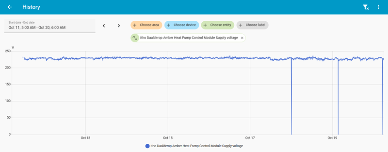

Heeft iemand enig idee waarom de amber af en toe de circulatie pomp aan zet? Zie volgend plaatje:
Ik weet dat hij dat normaliter alleen op vrijdagavond 20:00 uur deed een keer per week. (Denk om eventuele langdurige stilstand te voorkomen) Maar vandaag dus ook rond een uur of 6 vanmorgen.
Hoe koud was het bij jou buiten om 6 uur vanmorgen? Is het wellicht de vorstbeveiliging van de Amber?

Andrehj schreef op vrijdag 17 oktober 2025 @ 20:38:
Goede suggestie! Het was echter 12 graden buiten, lijkt me nogal onwaarschijnlijk in dit geval!

hondacb50 schreef op vrijdag 17 oktober 2025 @ 21:10:
In Menu 13 (toestel configuratie) vind je de temperaturen welke invloed hebben op de vorst regeling.
Einde vorst beveiliging 2e orde (o.a de waterpomp) staat bij mij op 12 graden.
Instelling interval waterpomp om TC temperatuur te meten. Wellicht? Of inderdaad vorstbeveiliging laag bij de grond.

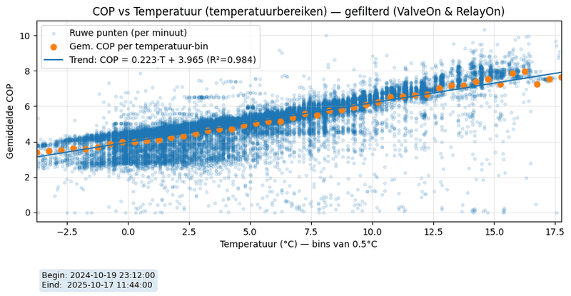

Ik heb eens wat gehobbyd met mijn data. Ik heb uit mijn database alle data getrokken wanneer de Amber aan het verwarmen was (relay aan en driewegklep op CV stand). Deze heb ik geplot om (mijn) COP curve te trekken. Zie hier het resultaat.
Afbeeldingslocatie: https://tweakers.net/i/aSS6RzXLI9wsjak3mKbcvLfOtHc=/800x/filters:strip_exif()/f/image/7lXcD84eCSBCIWRbQWjwqEfI.png?f=fotoalbum_large
* temperatuur is de Amber buiten sensor
kWh meter: Homewizzard (mid gecertificeerd)
Kamstrup 603 voor de thermische/flow metingen.
Al met al best een efficient systeem als ik zo naar de data kijk.
Voor de geïnteresseerde zie je hier nog het aantal samples wat uiteindelijk per bin gehanteerd is.

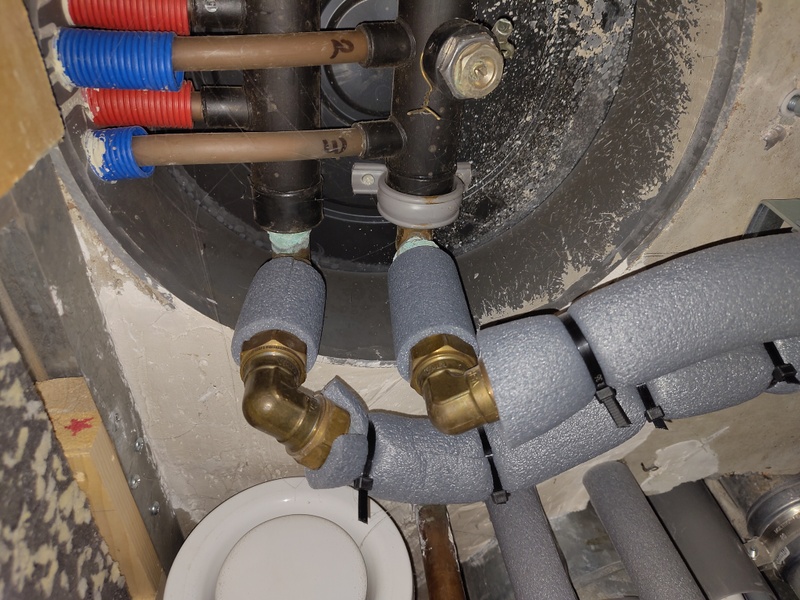

Impossibl3 schreef op vrijdag 17 oktober 2025 @ 20:49:
@perslucht Allereerst complimenten voor je bericht. Goed volledig en duidelijk opgebouwd.
Als ik kijk naar je leiding diameters en de flow van de Amber 65 moet het goed gaan. Let wel op dat je dunste leiding (je 14 mm) de beperkende factor in het trace zal zijn ook als je daarna met grotere leidingen verder gaat (hoe minimaal dan ook). Het water wordt er wel doorgeperst maar het kan wel zorgen voor leidinggeluid.
Dank je wel. :)
Die 14mm leidingen liggen in de vloer, in een mantelbuis. Dus met een beetje geluk hoor je eventueel leidinggeluid niet.
Het traject richting de hal en zolderkamer kan ik eventueel omleggen via de kruipruimte. Dan moet ik één 14mm leiding afdoppen.
Die 14mm leidingen takken af van een verdeler die tegen het plafond geschroefd zit. Hierin zitten twee knietjes gedraaid. Dat is dus een plek waar veel weerstand zal ontstaan. De knietjes onderaan wil ik vervangen voor 90 graden bochten. Voor de knietjes bovenaan heb ik denk ik geen andere optie dan ze laten zitten. Misschien heeft iemand hier nog een goed idee?

Zeer zekers een efficiënt systeem joh! De datapoule is uitgebreid genoeg om een echte representatieve weergave te maken! Als de mijne dit ook haalt ben ik een blije burger :)

@Impossibl3
Mooi, dank!
Wat was je overall scop?
Wat zijn de "horizontale datapunten" die zichtbaar zijn? Zijn dat defrosts?

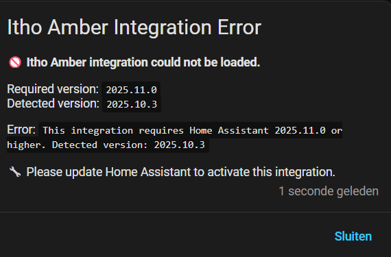

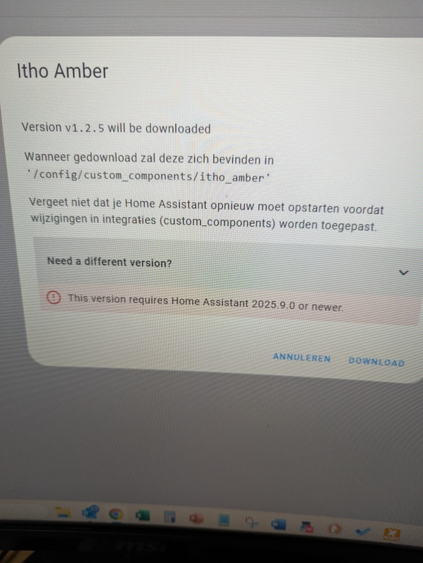

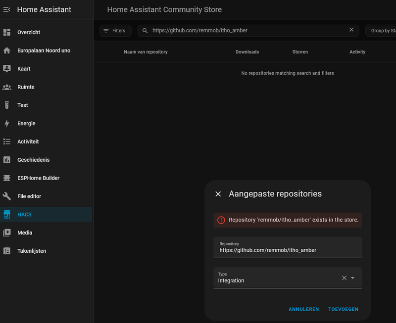

Hallo allen,
Als nOOb ben ik bezig te proberen of ik de @bommer modbus uitlezing te testen. heb een Modbus naar Tcp-Ip draadloos apparaatje gekocht (EW-ww voor tcp) en was bezig HA voor te bereiden.
Als ik vervolgens naar de Githubpagina ga lees ik het volgende:
HACS Custom Repository
On the HACS main page, hit the triple dots menu upper right corner. click on custom repositories and add https://github.com/remmob/itho_amber as URL the category must be integration. Click add to save.
Als ik dit doe kom ik niet verder dan dat ik steeds naar hetzelfde beeld kijk:
Afbeeldingslocatie: https://tweakers.net/i/iDt9y-YDezvF73KUCXnsH3urrnQ=/800x/filters:strip_exif()/f/image/DHEZ1RzeOV47ax89GlHt6Y4P.png?f=fotoalbum_large
Manual
Copy the itho_amber folder in the custom_components folder into your Home Assistant config/custom_components folder.
After rebooting Home Assistant, this integration can be configured through the integration setup UI.
In deze alinea staat dat ik de Itho Amber folder in de custom_components folder mag zetten. Welke folder, en waar kan ik de custom components folder vinden? Is dat iets wat tevoorschijn komt als ik die repository kan inladen oid? Wat doe ik fout?
Nogmaals, ik ben een nOOb (medisch geschoold) dus mogelijk dat al deze HA aanpassinge simpelweg te moeilijk zijn voor me :(
EDIT: nvm, zie nu online de oplossing, er is geen speciale repository nodig, hij staat al standaard in de HACS van HA zelf..
[ Voor 3% gewijzigd door wowly op 19-10-2025 16:21 ]

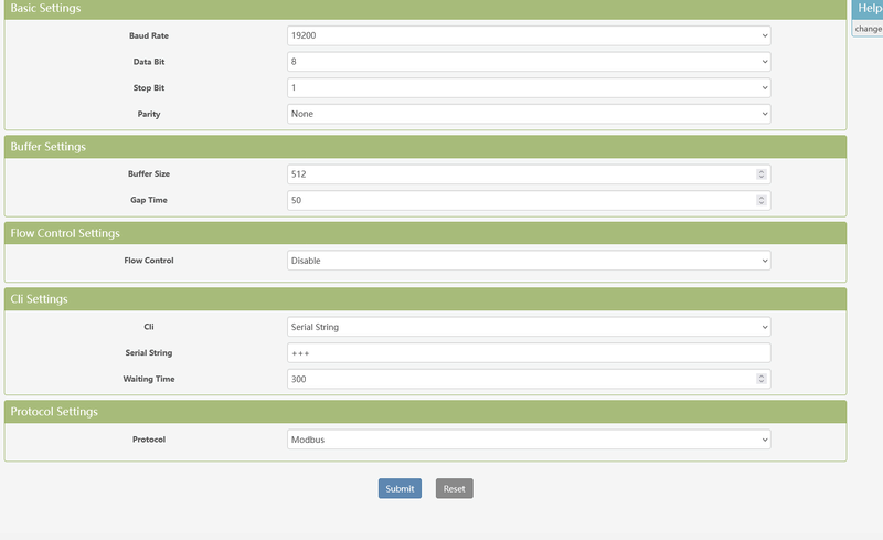

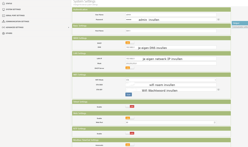

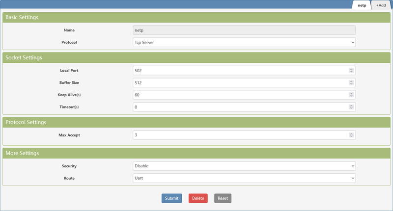

Mkay, het is me gelukt. Heb een bak aan info in HA. wat ik daar allemaal me kan (en moet) ga ik nog uitvinden.
Stappenplan voor de nOOb:
1 Koop een Elfin EW-11
2 sluit deze aan volgens volgende plaatje:
Afbeeldingslocatie: https://tweakers.net/i/emipxvVjPJ7dYXzeTd8p5vGpJQI=/x800/filters:strip_icc():strip_exif()/f/image/Luc7ZjSwWU70qYmzGqfBtxJj.jpg?f=fotoalbum_small
Dus de voeding naar boven toe en de data naar onderen van de aansluitingen
3 pak je laptop en ga naar 10.10.100.150 ( typ in je edge of firefox of google deze cijfers) en je kom op de pagina van de EW-11. Deze gedraagt zich nu als een eigen accespoint waar je op in kunt loggen.
Nu kun je de EW-11 gaan veranderen naar een doorgeefluik van Modbus naar TCP/IP zodat hij verschijnt in je router tabel met een eigen IP-adres, in mijn geval de 192.168.0.129.
Afbeeldingslocatie: https://tweakers.net/i/Kc63BiHBfSonqKiBmlbphrYoPKI=/800x/filters:strip_exif()/f/image/Lu6DRDh5o98uspoiR8MVbJTm.png?f=fotoalbum_large
andere paginas met hetgeen ik heb ingevuld:Afbeeldingslocatie: https://tweakers.net/i/pYFW06a0ZlARcuUiefps1nf-p1Q=/800x/filters:strip_exif()/f/image/jJI6NZluRVVnO8bpPmBKSllo.png?f=fotoalbum_large
Afbeeldingslocatie: https://tweakers.net/i/3eTmS5ySqX7jHLANscZSGBBtWQ8=/800x/filters:strip_exif()/f/image/h9RzGkmIpNWwVOtq319jRG3A.png?f=fotoalbum_large
Dan komt stap 4: Home asistant
Ga HA in en ga naar het kopje HACS, bovenin bij het vergrootglasje/zoekvbeld typ je Amber in en in de HACS staat al een integratie (heet dat zo?) klaar. Installeren die hap, HA opnieuw opstarten en vervolgens kun je bij instellingen/apparaten en diensten de Amber aanklikken zodat ie mooi op je dashboard komt.
En dan zie je dit (klikken om groter te maken):
Afbeeldingslocatie: https://tweakers.net/i/7ULSS4O_S883ydSfz7mhD73zV5c=/x800/filters:strip_exif()/f/image/ONDXf1iB8KEk99hJPEdFzUer.png?f=fotoalbum_large
Hopelijk heb ik alles goed opgeschreven, en helpt het andere beginners. Veel plezier ermee. Nu zelf nog gaan kijken wat ik ermee kan :D
[ Voor 46% gewijzigd door wowly op 19-10-2025 23:08 ]

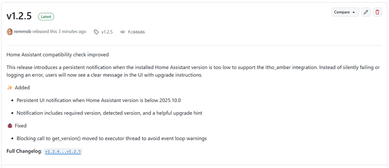

Versie 1.7.0 gereleased Amber Control Module
Zojuist heb ik versie 1.7.0 op GitHub gezet. Hierin zitten vooral een behoorlijk aantal binaire sensoren waarmee de verschillende foutcodes van de Amber worden gegevens als die actief zijn.
De update wordt automatisch via Home Assistant aangeboden. Mensen die zelf de YAML hebben bewerkt kunnen deze uiteraard in de GitHub repo vinden.

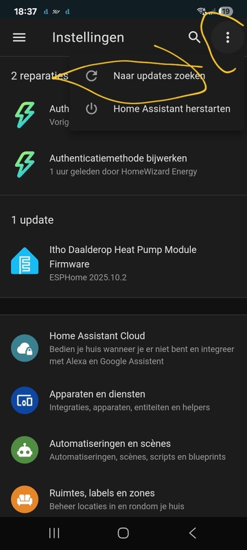

ramlap schreef op maandag 20 oktober 2025 @ 17:53:
Mijn module laat op zijn eigen webpage unknown staan: Firmware update UNKNOWN
onderaan staat OTA update, welk bestand kan/moet ik uploaden om de update handmatig uit te voeren?
Je moet de none hebben
Currently Itho Daalderop is installing new software on Ambers. This can only be done locally. When this is done it is possible the control module will not communicate correctly anymore. In this case you will need to update the software with the firmware that ends with -EVEN
Maat ik zou even wachten. Morgen zal HA de update wel zien en kan je hem zo updaten.
Edit: je kan het vrij makkelijk binnen krijgen via zoek naar updates. Bij instellingen.

Ik heb de laatste tijd het issue dat soms de amber(65) een soort reboot doet. Ik gebruik de @leejoow module en home assistant om het ding uit te lezen en daarin zie ik dan dat bepaalde parameters even naar 0 gaan.
Maar het viel me een paar weken geleden op omdat ik een aantal parameters voor koelen op andere waardes had gezet (delta t waardes voor stoppen en starten WP) dan die ik normaal gebruik (voor verwarmen) en die ook opgeslagen zijn in de WP.
Deze parameters stonden ineens weer op de waardes voor verwarmen. Toen weer terug gezet voor koelen, maar regelmatig worden ze door de WP weer gereset.
Ik had nog even de hoop dat een goede handmatige reset van de WP het op zou lossen, dus dat heb ik van't weekend gedaan: de twee relais in de binnenunit even uit laten staan en toen weer aangezet. En dat leek dacht ik eerst goed te gaan, maar vandaag zag ik dat hij vanacht toch weer gereset was (maar afgelopen zondag ook al).
Wat ik in die voorkomende gevallen zie in de leejoow module is dat bijv de voltage even naar 0 gaat en na ongeveer 30 seconden weer terug gaat, en op dat moment zijn mijn andere waardes weer gereset. In dit geval even een voorbeeld met domestic hot water setpoint die ik even had verlaagd:
Behalve dat het vervelend is, om dingen terug te zetten (kan ik nog omheen werken). Heeft het soms ook als effect dat als mijn SWW setpoint 50 is en het water op dat moment onder de 50 zit, bijv 49, hij na die reset ook gaat verwarmen en dus de WP aan zet om het water 1 graad te verwarmen. (Wat dubbel jammer is in mijn geval omdat mijn water ook verwarmd wordt door een zonneboiler, dus ik deze tijd van het jaar nauwelijks de WP daarvoor hoef te gebruiken)
En verder lijkt het me ook niet goed voor het apparaat, en is het ook een teken dat er iets niet goed zit. Als ik de grafiek van de rest van de dag bekijk, is hij vandaag al 3 keer gereset (om 0:06, 5:46 en 11:33) maar tussen zondag 2:57 en vandaag 0:06 helemaal niet.
Zijn er meer mensen die dit soort gedrag zien?
Bvd,
Tjipke
Hoi,
Ik heb zojuist exact hetzelfde gedrag opgemerkt nadat ik merkte dat bepaalde instellingen telkens opnieuw verdwenen. Ook bij mij vallen de temperatuursensoren kortstondig terug naar 0, en is de voedingsspanning ongeveer 20 seconden weg.
Heb je inmiddels kunnen achterhalen waar dit door wordt veroorzaakt?
Ik log nog niet zo lang in Home Assistant, maar het is de afgelopen week al meerdere keren voorgekomen.
Voor nu heb ik de gewijzigde instellingen opgeslagen via het gebruikersmenu; hopelijk blijven ze nu tenminste behouden na een volgende reboot.
Het betreft hier een Amber 95 en ik gebruik ook de @leejoow module.

bobmari83 schreef op maandag 20 oktober 2025 @ 21:11:
Hoi,

Hallo allen,
Manual
Klopt, goed dat je het zegt. Zal de github pagina aanpassen.

Henk62 schreef op dinsdag 21 oktober 2025 @ 21:33:
Vorige week is bij ons de Amber 120 geïnstalleerd. De keuze voor een Amber is vooral gekomen door dit forum en de adviezen die ik hier heb gelezen.
Was nog wel wat leiding puzzelwerk voor nodig, maar Sjouke (de CV tuner) en Korne hebben voortreffelijk werk geleverd en we zitten er warmpjes bij...
Heb gisteren de gasaansluiting opgezegd :)
Ben nu bezig met monitoring via HA, maar loop tegen het probleem aan dat de Github HA integratie niet geïnstalleerd wordt met de melding dat minimaal 2025.9 of nieuwer vereist is. Alleen heb ik inmiddels 2025.10..
Iemand een idee?
Heb je de laatste versie geinstalleerd, dit was een issue. Maar moet opgelost zijn.

Bedankt. Heb de laatste versie geprobeerd.
Geen probleem. Wacht de volgende wel af.

Henk62 schreef op dinsdag 21 oktober 2025 @ 22:02:
Afbeeldingslocatie: https://tweakers.net/i/L9iVU1ddIaOWtgdxxX2SZ34nNts=/800x/filters:strip_exif()/f/image/kuSOOkWMw0qqb9BxHV9qmmoM.png?f=fotoalbum_large
Ik heb net versie 1.2.5 gereleased, de versie check van Home Assistant is aan gepast.
en geeft nu ook naast een melding in het logboek een persist notification:

bommer schreef op woensdag 22 oktober 2025 @ 08:19:
Helaas gaat het bij mij nog niet goed. Oorspronkelijke melding blijft, ondanks restarts ed.Afbeeldingslocatie: https://tweakers.net/i/noM6MC3LrBW-KVdFqL_z3qa3b7Q=/x800/filters:strip_icc():strip_exif()/f/image/IRCE1mj0LvoptSTTZP22Vxwv.jpg?f=fotoalbum_large
  • wowly
  • Laatst online: 23:08
Geen gedoe hier, via Home assistant zelf ge update, even opnieuw opstarten (verplicht) en dan zou het goed moeten zijnAfbeeldingslocatie: https://tweakers.net/i/nPJXWjfY0VMfoUyZa6mhFnDSsus=/800x/filters:strip_exif()/f/image/QYx0QTmJ4ma1vHc9otDEmASl.png?f=fotoalbum_large
  • Henk62
  • Registratie: Juni 2022
  • Laatst online: 26-11 23:30
wowly schreef op woensdag 22 oktober 2025 @ 17:11:
Geen gedoe hier, via Home assistant zelf ge update, even opnieuw opstarten (verplicht) en dan zou het goed moeten zijn[Afbeelding]
Ik kom niet zover. Ik krijg hem niet geïnstalleerd.
  • bommer
  • Laatst online: 07:37
bommer
Henk62 schreef op woensdag 22 oktober 2025 @ 17:28:
Misschien even alle cache wissen, ik heb zelf 3x geinstalleerd vandaag.
Kan je ook eens compleet deinstalleren, herstarten en opnieuw proberen.

  • Henk62
bommer schreef op woensdag 22 oktober 2025 @ 20:35:
Zal ik doen. Moet dan toch lukken.

Hier vandaag helaas al weer twee keer een vastloper oid gehad, want in HA zag ik weer twee keer dat de voedingsspanning is wegvallen. :(
Ook de instellingen zijn weer aangepast, dus het expliciet opslaan ervan in het gebruikersmenu heeft ook bij mij niet geholpen.
Ik heb nu de modbus kabel op de @leejoow module losgehaald ter leering ende vermaeck. Mocht dat geen verbetering brengen dan zie ik weinig andere opties dan bij de leverancier aankloppen voor service of garantie.
Iemand nog ideeën?

Ik heb me gemeld bij de leverancier van mijn warmtepomp (Joris van warmtepomponline.com) en die heeft mij ook een nieuwe versie van WindowsCE toegestuurd + omschrijving om het te installeren. Het installeren is inderdaad iets meer werk dan enkel de firmware, maar nog altijd goed te doen. Ik denk dat ik er in totaal 30 tot 40min mee kwijt was.
Belangrijkste is dat ik sindsdien geen vastlopers meer gehad heb en mijn instellingen zijn sinds de herinstallatie niet meer verloren gegaan! Misschien is het nog wat vroeg om conclusies te trekken, maar vooralsnog ben ik hoopvol.
Hieronder mijn plotje met daarin de voedingsspanning. Ik heb de re-install gedaan op woensdag einde van de avond omstreeks 23:50. Daarvoor had ik dus regelmatig vastlopers, maar daarna helemaal niet meer.
Ook heb ik het idee dat het scherm beter reageert. Ik kan het me verbeelden, maar het lijkt allemaal een stuk soepeler te werken.
Lang verhaal kort, ik kan het je aanraden om de WinCE herinstallatie te doen. Als je een USB stick en micro SD kaartje bij de hand hebt dan ben je er zo mee klaar. Nadien de instellingen doorlopen en controleren is misschien nog wel het meeste werk.

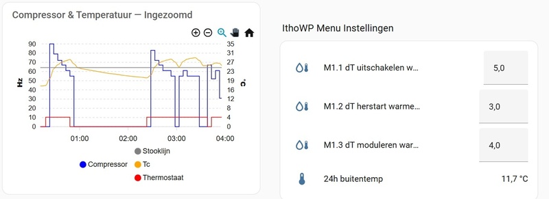

Degast schreef op zaterdag 25 oktober 2025 @ 08:25:
Een andere vraag: wat zijn de triggers waarop de WP een defrost gaat doen?
Ik zag gisteren een defrost bij een helemaal lege verdamper. Net na aangaan Amber. Draaide eerst kort op vol vermogen en schroefde toen snel het vermogen terug. Maar ging toen opeens defrosten. Ook erg kort, want was binnen no time 30 graden, de verdamper.
Draaide daarna weer normaal.
Maar besloot, leek het, wel langzamer te reageren dan de instelling voor moduleren.
Dat lijk ik vaker te zien als het water relatief koel is, dus na wat langere tijd zonder warmtevraag. Eerst reageert ie snel, dan duurt het ietsje langer. Misschien zit het deels in afronding van waarden op het scherm oid.
Ik geloof niet dat er luchtvochtigheids-sensoren in zitten, of dat de luchtweerstand van de fan gemeten wordt. Het lijkt een aansturing die alleen van de bekende opnemers als buitentemperatuur gebruik maken. Dus neemt niet alle factoren mee en zal frequentie en duur aan de veilige kant kiezen.

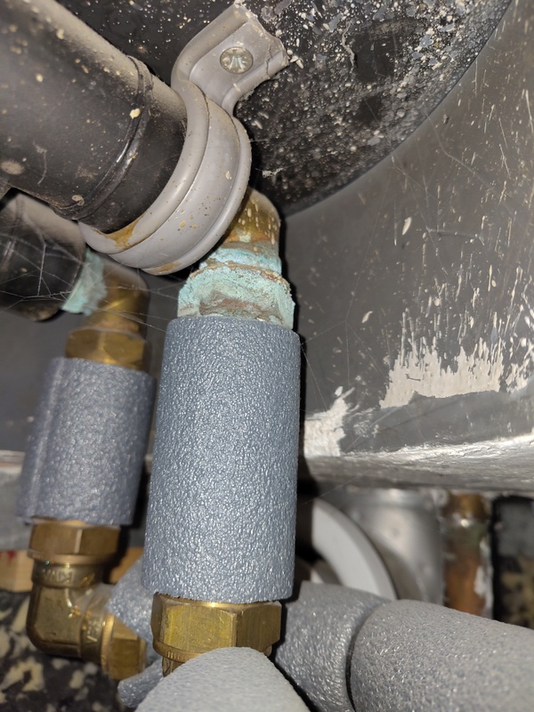

visser.m schreef op maandag 23 september 2024 @ 07:56:
Iemand een idee waar dit transparante slangetje voor is en of het normaal is dat er water uit komt?
Het staat vol water maar lijkt mij meer een ontluchting, ook gezien waar het hangt.
Aanleiding is dat ik wat druk verlies in mijn installatie. Ik kan verder geen lekkages vinden, er druppelt alleen iets onder het compressor gedeelte van de Amber. Daarom de kap er even af gehad en toen kwam ik dit tegen.
De amber draait al een paar maanden prima dagelijks de sww run en heeft de nieuwe vloer ook keurig warm en droog gestookt. Functioneert verder goed dus.
Hoi visser, hoe is dit nu bij jou? Ik heb ook druk verlies in het systeem, moet om de 2 a 3 maanden het systeem wat bijvullen en kan geen lekkages oid vinden
Bvd
Groet
Sam

Ik heb het even aangekeken, het systeem zakte niet verder dan 1.2 bar dus ik heb het maar zo gelaten. Lekkages zijn lastig te vinden omdat het op warme leidingen lekt en dus snel verdampt...
Ik vul nu 1x per jaar bij als ik het magneetfilter reinig en dat is voldoende :)
Samjinne schreef op zondag 26 oktober 2025 @ 22:34:
Bvd
Groet
Sam

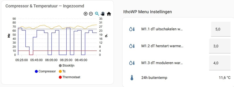

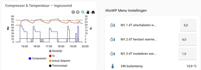

Nog steeds aan het stoeien met de modulatie, en nog steeds moeite het gedrag van de Itho te begrijpen.
Bijgaand de curve van vanacht, met setting 4oC op M1.3 begint hij idd. met moduleren, maar na een half uur zit hij nog steeds op 50Hz. Voordat hij aan de 36Hz komt slaat hij af omdat stooklijn+M1.1 bereikt is.
Onbegrijpelijk gedrag om 03:00, en daarna opnieuw om 03:40. In beide gevallen start weer op, ruim voordat Stooklijn - M1.2 bereikt is, en dus weer veel te snel op de uitschakelwaarde staaklijn+M1.1.
(alle overige waarden zijn ingesteld volgens de laatste handleiding, muv uitschakelgedrag thermostaat (staat op 59 minuten) en tapwaterinstellingen)
Afbeeldingslocatie: https://tweakers.net/i/abwI_CX72KmauIN7pB_VokWckeo=/800x/filters:strip_icc():strip_exif()/f/image/7j12BD4Ka7FTgyIrG7enM03L.jpg?f=fotoalbum_large
Na de sww-run tussen 4-5 uur wederom te vroeg herstarten, te langzaam terugmoduleren en hierdoor alleen maar korte runs op een te hoge frequentie.
Afbeeldingslocatie: https://tweakers.net/i/KumX8-uzOvHr1QmcbD2F41FRxgc=/800x/filters:strip_icc():strip_exif()/f/image/71fmsdDvBsuQrsB6nFTpEiZp.jpg?f=fotoalbum_large
Eerder ook M1.3=1oC geprobeerd. Het gedrag is niet echt anders.
Afbeeldingslocatie: https://tweakers.net/i/TVi36tMXhyNspYasXOBvJPHO9RM=/800x/filters:strip_icc():strip_exif()/f/image/EqWxoHoosovzCzT5XGm3QfcM.jpg?f=fotoalbum_large
[ Voor 24% gewijzigd door tonwes99 op 30-10-2025 07:14 ]
  • Impossibl3
  • Laatst online: 08:26
@tonwes99 heb je misschien ruimtecorrectie (Tr) aan staan? Toen ik dat had deed de Amber ook allemaal niet logisch te verklaren dingen. Sinds die uit staat toert die snel terug op m1.3 met een waarde van 1.
PV 5.590 Wp Enphase, 2.700 Wp Growatt - Easee laadpaal - Itho Amber 95 WP
  • tonwes99
  • Registratie: Januari 2016
  • Laatst online: 09:08
tonwes99
Impossibl3 schreef op donderdag 30 oktober 2025 @ 07:18:
Dank voor suggestie, nogmaals nagelopen, maar aansturing staat to echt op Extern met 59min hold, zowel Tr als Tr correctie staan uit.
  • Get!em
Get!em
Oh die ja!
tonwes99 schreef op donderdag 30 oktober 2025 @ 07:24:
Net even hier gecheckt bij een run van gisteren:
M1.3 staat hier op 2
Als bij mij de TC gelijk is aan setpoint dan is compressor 55Hz.
Bij 1 graad tc hoger dan setpoint , 49Hz
Bij 2 graad erboven 43Hz
Lengte van runs worden hier vrijwel geheel bepaald door thermostaat. Heb hier eigenlijk nog nooit de stop (Tc +5) gehaald. Maar dat ligt voornamelijk aan de buffer hier en zie ik als positief effect van dat ding.

tonwes99 schreef op donderdag 30 oktober 2025 @ 07:09:
Kun je ook de lijn plotten wat de gevraagde TC er bij plotten? Bij mij heet die Actual setpoint heating zone 1, bij jou misschien anders. Dan weet je ook wat hij zichzelf oplegt.
Edit: Of heb je misschien de stooklijn verschoven? Als je op het hoofdscherm op het huisje klikt kun je die plussen en minnen waarmee de hele stooklijn verschuift.

Woutertt schreef op donderdag 30 oktober 2025 @ 09:17:
Goed punt ja, plot de Actual setpoint Heating zone 1, dat is de huidig gehanteerde setpoint. Uit de grafiek komt nu geen gradatie terug, waardoor het op een fixed setpoint lijkt (stooklijn uit…), klopt dat?
Tr coorectie, Sg+ delta en de ingestelde delta via huisje op homescreen komen ook niet terug ik “actual setpoint”, net getest.

tonwes99
Hierbij met Actual Setpoint. Ik heb vastgesteld dat, als de thermostaat uitstaat, deze ingesteld wordt op "verwarmen zonder stooklijn", deze stond op 40oC, en heb deze nu (ook) op 25 ingesteld.
Stooklijncorrectie bleek idd. op 3oC te staan. Onbewust ooit gedaan met het aanraken van het scherm. @Woutertt dank voor deze suggestie, lastig zoeken... Als dat het is, dan zou dat het trage moduleren en het hoge zwabberen verklaren. We gaan het vandaag zien...

tonwes99 schreef op donderdag 30 oktober 2025 @ 11:07:
Kijk, weer een stapje verder in het mysterie. Het is een hele handige functie, maar je kijkt er inderdaad ook snel overheen.
Dan kloppen je modulatie grafieken met stooklijn +3 = 55Hz of 61Hz volledig ;)

Gaat beter, eindelijk op 36Hz. Maar nog wel twee vreemde uitschakingen tussen 18:30 en 19:30.
Wat kan hiervan de oorzaak zijn?

Heb je een thermostaat of werk je op buitentemp? Misschien merk je iets als je je stsrtvertraging vergroot, waar staat deze waarde nu op?
Warmtepomponline.com & Fancoilonline.com Amber 65, F-gassen II
  • tonwes99
tonwes99
Stoker schreef op donderdag 30 oktober 2025 @ 21:48:
Extern schakelcontact = binnenthermostaat, de zwarte lijn.
59min nalooptijd (kan hysterese niet instellen).
24h buitentemp staat inhet overzicht ivm stookcurve
(En WP-vrijgave bij buitentemp <20oC)
