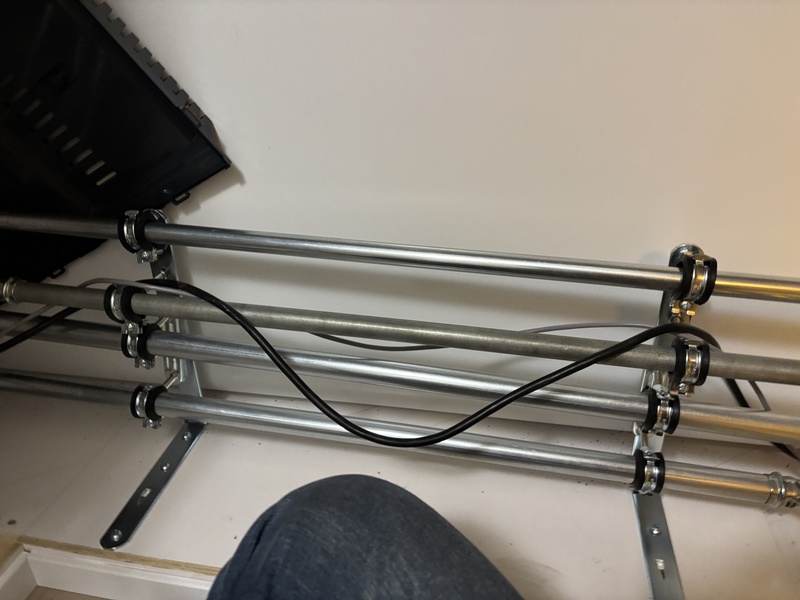

Ik heb nog een vraagje voor een installatie bij een renovatiewoning. Beneden vloerverwarming, boven radiatoren. Op dit moment ben ik niet voornemens om een schakelvat te gebruiken, ik zie er de toegevoegde waarde niet van in. De vloerverwarming kan niet dichtlopen en heeft voldoende inhoud (Amber 120). In de installatiehandleiding staat een voorbeeld dit lijkt mij heel mooi kunnen werken. Ik ben er van bewust dat als de woonkamer (zone 1) geen vraag heeft, dat zone 2 ook niet kan gaan lopen, dat is geen probleem. Iemand hier ervaring mee? Waarom zit de secundaire pomp er tussen? De verwachting is dat de radiatoren ongeveer 45, max 50 graden water nodig gaan hebben. Het is zeer waarschijnlijk dat ventilatoren onder de huidige radiatoren en water van 35 graden niet voldoende is.
Afbeeldingslocatie: https://tweakers.net/i/DDvdZq3WciKfU7_DIX2Tq6CNqdk=/x800/filters:strip_exif()/f/image/PaLPQER2IhoWutZcx6leUlnW.png?f=fotoalbum_large

Het wordt met die regeling een secundair systeem die dus een waterpomp nodig heeft. Verschil met een normale verdeler is dat deze max flow heeft zonder menging totdat de ingestelde temperatuur is bereikt. Je kan in plaats hiervan jouw radiatoren ook vervangen door fancoils. Werkt bij lagere temperaturen ook super. Let bij jouw voorbeeld wel op de minimum waterinhoud van ongeveer 120 liter.
[ Voor 7% gewijzigd door Carboy54 op 05-10-2025 19:37 ]

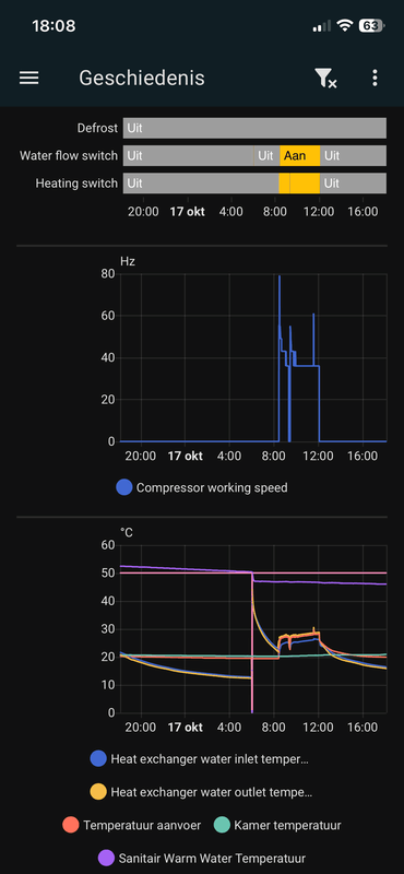

Kan iemand zeggen wat ik verkeerd doe...
De WP kan nog niet veel warmte kwijt in het voorjaar, dus ik heb deze settings, rond een stookcurve van 25oC:
1.1 = 5oC, dus afschakelen bij 25+5=30oC (althans, zo interpreteeer ik deze setting)
1.2 = 3oC, dus opnieuw aan bij 25-3 = 22oC
1.3 = 5oC, dus start moduleren bij 25-5=20oC
Verder staat nalooptijd thermostaat op 60min, en maximale laagdraai op 120min.
Onderstaand de grafiek, die mijn vraagtekens geeft...
Ik begrijp dat als bij de opstart al
  • direct de 30oC bereikt wordt, dat de WP dan razendsnel afschakelt, bijvoorbeeld om 16h en 18h. Ondanks de span van +5/-3 toch pendelgedrag. Hoe kan ik dat tegengaan?
  • Om 04h gaat hij naar 50Hz, maar moduleert niet terug
  • En waarom die hele korte pieken op 07:00 en 08:30?
  • Om 9h30 schakelt hij bij 27oC alweer uit
Iemand die mij meer inzicht kan verschaffen in deze regeling en/of suggesties heeft hoe ik bij dit weer het pendelen kan vermijden?Afbeeldingslocatie: https://tweakers.net/i/HOd9yO_kC3vEfL93KWQtDRfkAs8=/800x/filters:strip_icc():strip_exif()/f/image/S1PTZGOUuzkvmvGXrfLEH4j2.jpg?f=fotoalbum_large

Misschien 1.3 verlagen naar 3 of 2°C om wat eerder terug te moduleren,
[ Voor 3% gewijzigd door hansvk op 06-10-2025 13:10 ]

@hansvk zou hij dan niet juist later (dichterbij setpoint) gaan moduleren?
  • Woutertt
  • Registratie: December 2023
  • Laatst online: 28-11 17:29
Hij gaat nu pas bij 25+5(=30) naar zijn laagste toerental, dat wil je al veel eerder. Met 1.3 op 1 is hij bij mij te onrustig maar op 2 regelt hij snel en netjes bij.
  • mijgmae
  • Laatst online: 23:49
Is die instelling dan niet onlogisch, in de zin dat hij niet negatief kan? Als hij intern een PID regelaar heeft, verwacht je dat hij minder snel gaat draaien als de setpoint snel in zicht komt.
  • Woutertt
Stel je setpoint is 25, en je 1.03 staat op 2. Dan begint hij bij 23 graden met afbouwen, maar hij draait pas op zijn laagste toerental bij 27.
Met een 1.03 van 5 graden is dat respectievelijk 20 en 30, dus duurt het veel langer voordat hij volledig terug is gemoduleerd.
  • mijgmae
Dat snap ik niet. De handleiding stelt het volgende:
Afbeeldingslocatie: https://tweakers.net/i/ZGcBj2E_Zp-8p4GyOnhcsMa7UNQ=/fit-in/4000x4000/filters:no_upscale():strip_exif()/f/image/2d7CrMMSdiF7SHRiDyfPn62s.png?f=user_large
Als ik dit goed begrijp, dan zou een hogere delta T moeten betekenen: eerder afbouwen; maar dit is dan tegenovergesteld?
  • Woutertt
Hij begint eerder met aftoeren, maar voordat hij op zijn laagste vermogen mag draaien zit je met een hoge delta t voor moduleren al veel verder over je setpoint heen dan met een lage.
Nu in het najaar is de uitwerking ook net weer wat anders dan in de koudere periodes, dan kom je vaak niet eens toe aan de laagste vermogens door de defrost.
Speel er gewoon eens mee zou ik zeggen.

Nu 1.1 op 5, 1.2 op 3 en 1.4 op 5, rond setpoint 25oC, dus zou moeten gaan moduleren op 20oC, en zou moeten afslaan op 30oC. Nog steeds 60min vertraging op thermostaat, dus die pendelt niet.
Ik heb om 11h nachtverlaging aangezet op laagste niveau, F3, dan maximeert de opstart-piek op 50Hz, waarmee hij iets later in het max-aanvoertemperatuurbereik zou moeten komen. F1 en F2 met nog lagere frequenties kan ik via het menu niet bereiken, ondanks de handleiding die zegt dat dit moet kunnen.
Het extreem grillige gedrag is weg. Aantal cycli is aanvaardbaar. Maar regelgedrag blijft een vraagteken:
Rond 24h een piekje, maar gaat meteen weer uit zodra 20oC bereikt is.
Om 0:15 gaat naar 50Hz enblijft daar tot T=26,7oC
Om 03h bouwt hij op tot 28oC, schakel uit, maar gaat alweer aan bij 25oC
Om 0h30 schakelt hij weer aan rond de 25oC, bouwt op tot 30 zonder te moduleren
Het lijkt erop dat in de stille modus geen modulatie mogelijk is. M

tonwes99 schreef op vrijdag 10 oktober 2025 @ 08:00:
In stille modus moduleert hij wel. Tenminste, hier wel.
Maar volgens mij zit je met m103 op 5 bij deze setpoints gewoon te ruim. Bij opstarten zal hij altijd eerst optoeren naar 49-55Hz eerste minuten. In jou geval heeft hij dan setpoint al benaderd. Ik zou daarom juist proberen om m103 op 2 of 3 te zetten (in iedergeval lager dan m101).

Zoals @Get!em aangeeft, moduleer dan sneller, dan heb je minder snel overschoot.
Door m1.03 laag te houden reageert ie snel rond setpoint. En gaat dus eerder terug schakelen.
Dan is het fijn dat ie dat even kan doen, dus bijvoorbeeld+5 (m1.01)op je setpoint, voordat ie uitschakelt. (Gezien de snelheid waarmee je systeem lijkt te reageren=best snel.)
Dus gewoon vannacht delta modulatie op 1. Dan zie je mooi het verschil. Evt later dan naar 2.(M1.03)
Zie mijn eerdere bericht.

Get!em schreef op vrijdag 10 oktober 2025 @ 09:03:
Thnx. Modulatie nu op 2 gezet, kijken wat deze doet. Maar blijft lastig te doorgronden, met setting 5 zou hij toch terug moeten moduleren vanaf 25-5=20oC.
Enfin, over 1-2 dagen deel ik de resultaten.

Nee, op 5 is dus bij Tc =25 moduleren tussen 20 en 30 graden!?

Degast schreef op vrijdag 10 oktober 2025 @ 12:04:
Waar verschillen wij dan van inzicht?
My 2cts: Bij setting 5oC zou hij bij 25-5=20 moeten beginnen met moduleren, dit noem jij ook. Dan zou de frequentie bij 20 al moeten afnemen. Omdat Max Aanvoertemperatuur = 30, kan het zijn dat hij even door de 25oC heenschiet richting de 30, maar alleen als je dit met 36Hz bereikt, zou hij de 30oC moeten raken. Anders zou hij al golvend rond de 25 moeten uitkomen.
In de grafiek blijft hij echter op 50Hz draaien. Soms zelfs een uur lang.
Afbeeldingslocatie: https://tweakers.net/i/hn3EiWlqvS7OYMRvfSUp5SpBXt0=/800x/filters:strip_icc():strip_exif()/f/image/SfsGoZc5SZ4Oht7ZcmKYU4WS.jpg?f=fotoalbum_large

tonwes99 schreef op vrijdag 10 oktober 2025 @ 12:15:
Ik heb het in een post hiervoor uitgelegd zoals ik het nu heb proberen uit te vogelen met grafieken in HA (dit is dus niet iets wat Itho beschreven heeft):
Setpoint is het midden van de modulatiecurve die bestaat uit 3 punten. De uiteinden van de curve liggen op setpoint -m103 (73-90Hz) en setpoint +m103 (30-36Hz)
Het midden van de modulatie curve (setpoint ) is bij opstart iets van 55 of 61Hz, en afhankelijk van graadminuten bij TC < setpoint kan dat hoger worden. Zolang tc < setpoint houdt hij het dus op de bovenste helft van die curve.
In jouw geval dus 55Hz voor langere tijd, omdat je curve vrij vlak is bij m103 op 5. En waarschijnlijk is 55Hz te hoge warmte productie voor je afgifte systeem en modulatie te traag om daarop af te schakelen.

Get!em schreef op vrijdag 10 oktober 2025 @ 13:17:
Dat is inderdaad wat ik ook vermoed.
Overigens gaat ie bij mij heel snel naar lage hz.. Dwz in een minuut of 5.
Maar ik kan dat niet zo mooi in beeld brengen.
Ik gebruik nu dus modulatie op 1. (M1.03=1)
Hoe dan ook is het eerder op laag vermogen "dwingen" door een bredere bandbreedte tbv uitschakelen en een kleinere bandbreedte tbv modulatie i.c.m. stooklijn passende bij huis dus het beste. Dan draait ie zo lang mogelijk op laag vermogen.
Ben benieuwd naar je resultaten.
Met het advies moduleren op 2oC (dus tussen 27oC en 29oC als ik het goed interpreteer).
Herstart nog steeds op 5oC (dus 25-5=20)
En uitschakelen bij 5oC (dus 25+5=30, als het zo zou werken als dat ik denk)
Geen verbetering wel verslechtering.
Ga nu eerst terug op de basis M1.01/02/03=5/3/1, setpoint 25oC en geen nachtreductie op de compressor. Wordt vervolgd.
Ik ga nu basissessting

tonwes99 schreef op zaterdag 11 oktober 2025 @ 14:00:
matig.
Goed om even terug te gaan naar de basis inderdaad.
Welke instellingen kunnen dit beeld nog geven? (Ja nu stel ik jouw oorspronkelijke vraag.. )
Het systeem warmt snel op. En er wordt niet gemoduleerd.
Is er aan de kant van de hardware nog iets aan de hand? Bypass? Veel systeem dicht?
Is het opportuun weer terug naar fabrieksinstellingen te gaan? (Eerst deze instellingen opslaan, of even overal foto van?)
Of eens "op vaste temperatuur" laten draaien. Zoveel mogelijk op standaard.

tonwes99 schreef op zaterdag 11 oktober 2025 @ 21:11:
Eerste run gehad, hij moduleert, maar start 5 minuten boven de 70Hz, komt pas na 20min onder de 50 Hz, maar dan is de 30oC al bereikt.
Te snel opwarmen lijkt mee te vallen. Je warmt 150L water op van 20oC naar 30oC. Dit is 1.8kWh in 20min bij gemiddeld 60Hz, dus 5,4kW, eigenlijk wat meer want je warmt niet alleen het water op, maar ook vloer, verdeler en het hete systeem, zou best kunnen passen bij 9kW bij 90Hz.
Nog even gekeken naar het verwarmingsbereik, vrijgave bij 18oC, die temperatuur is niet gehaald door de ambient sensor, zeker niet snachts.
Ik snap het gedrag van je systeem ook niet. Dat is wel duidelijk.
Ik de neiging hebben vanaf 0 te starten met regeling.(Wel al je instellingen dan eerst overnemen).
P1 uitschakelen bij gehaalde TR staat uit? (Niet dat dat t zou verklaren)
Max temperatuur zone 1 staat niet te laag? (Ook geen directe verklaring)
Stooklijn staat aan?
Zone 2 heb je niet en staat uit?
Geluidsreductie m5.01 schuifje uit? (Alle bijzondere instellingen even uit..)
Ik heb dus modulatie binnen 30 seconden..
Draai zonder HA ofzo.

Hoi, heeft iemand misschien een foto van een aangesloten laadmodule op een horizontaal Itho vat en dan met name de leiding koppelingen, diameters en hoe de laadmodule gefixeerd cq geplaatst is?
Toevoer WP naar module is 28mm knel?
KW + WW 15mm knel ?
[ Voor 13% gewijzigd door Technician- op 14-10-2025 17:03 ]

Technician- schreef op dinsdag 14 oktober 2025 @ 16:56:
KW + WW 15mm knel ?
Yes 28 en 15 mm
Afbeeldingslocatie: https://tweakers.net/i/Xb6bpWQkPBXBGLOBjdHniW0HRV8=/x800/filters:strip_icc():strip_exif()/f/image/EkBRzuYg81hQ5IdWPiY9fQpu.jpg?f=fotoalbum_large

Nou geïnstalleerd, is nog best makkelijk maar iets meer tijd dan een staande boiler nodig.
Afbeeldingslocatie: https://tweakers.net/i/XKsJz7c3Ak3kOsNhpTBEF9Hq1PQ=/x800/filters:strip_icc():strip_exif()/f/image/GcleS01Ni0UdQXopQedy3DY3.jpg?f=fotoalbum_large
Afbeeldingslocatie: https://tweakers.net/i/I61IAlUnEjyu3ibqgcNM373JXL0=/800x/filters:strip_icc():strip_exif()/f/image/6JaexAZ93MI2WVWJ02FWkLi5.jpg?f=fotoalbum_large
Afbeeldingslocatie: https://tweakers.net/i/im79dRRWrfOeb6skfiWpqvTYdAg=/x800/filters:strip_icc():strip_exif()/f/image/bu2vt18pai18lc0UmFOTInMu.jpg?f=fotoalbum_large
Afbeeldingslocatie: https://tweakers.net/i/9z6lcf1WzLdr-oTflXTrYjU21ec=/x800/filters:strip_icc():strip_exif()/f/image/ne2RyWUiGtuSbWcW32C2oFOb.jpg?f=fotoalbum_large
Afbeeldingslocatie: https://tweakers.net/i/f6wcj_FaYE2gDpUHa_W2Wtxok4w=/800x/filters:strip_icc():strip_exif()/f/image/AhULpDVGXDk26UJPoWc0QcAI.jpg?f=fotoalbum_large
Adviseur FixClima

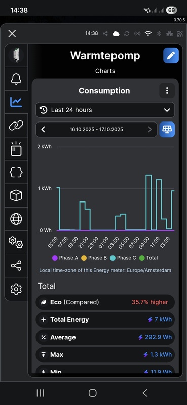

Ik wil graag (via Home Assistant) het stroomverbruik van de Amber en Amber BUH(backuo) meten.
In de amber regel unit zit deze schakelaar met 400V (?) dat zal wel voor de Amber en backup in een zijn(?).
Afbeeldingslocatie: https://tweakers.net/i/NADNmQxYhrBt4YPFxeaHqBAqlJ4=/x800/filters:strip_icc():strip_exif()/f/image/1knKEHYSmSFYfsoHAISU3RFO.jpg?f=fotoalbum_large
En deze 2 (de linker 2) zitten in de meterkast, een voor de amber en een voor de amber buh:
Afbeeldingslocatie: https://tweakers.net/i/wj59I8te7LK7lWOnD9DIcpS4Z3U=/x800/filters:strip_icc():strip_exif()/f/image/2Z7gbIGE3HMbwIXwmwpbIuGe.jpg?f=fotoalbum_large
Waar kan ik het beste de meter plaatsen? en is dan de Shelly of de homewizard aan te bevelen? en ik denk dan 1 fase of zie ik dat niet goed?
of in de meterkast een shelly pro 4 - https://www.shelly.com/products/shelly-pro-4pm en dan die 2 in de meterkast in een shelly pluggen?
Dank voor het meedenken en tips.

In de binnenunit zit uitsluitend een 230v automaat voor de aansturing. Dus jouw afname moet je meten in de meterkast of warmtepomp zelf. Een amber is geen 400v 3 fase !
[ Voor 3% gewijzigd door Carboy54 op 17-10-2025 09:51 ]

Ah duidelijk. dan lijkt me de meterkast handiger dan de buitenunit. En dan in de meterkast 2x een homewizard of 1x een shelly? of wat anders?
qua prijs maakt het niet veel uit tussen de shelly pro4 (https://www.shelly.com/products/shelly-pro-4pm) of 2x homewizard (https://www.homewizard.com/nl/shop/wi-fi-kwh-meter-1-fase/
  • Plexxodus
  • Laatst online: 28-11 13:54
@ramlap
Of een Shelly Pro 3EM in de buitenunit. Past precies.

Homewizard 3 fase werkt ook*, daarvan gebruik je dan 2 fasen
Hier zit ie in de meterkast.
* om de individuele fase waardes uit te lezen moet je een Homewizard abonnement hebben om het in de HW Energy app te zien of zonder abonnement met Homeassistant de lokale api uitlezen.
[ Voor 6% gewijzigd door Get!em op 17-10-2025 10:39 ]

Heeft iemand enig idee waarom de amber af en toe de circulatie pomp aan zet? Zie volgend plaatje:
Afbeeldingslocatie: https://tweakers.net/i/_X77VBXFph9CgIK6gVLFMZx-300=/x800/filters:strip_exif()/f/image/wk8gEt2YoSobdJVEWfzhQFXk.png?f=fotoalbum_large
Ik weet dat hij dat normaliter alleen op vrijdagavond 20:00 uur deed een keer per week. (Denk om eventuele langdurige stilstand te voorkomen) Maar vandaag dus ook rond een uur of 6 vanmorgen.
Bij een itho vat kost dit niet veel energie, maar hier is toch 3 graden temperatuur uit mijn 250 liter vat verdampt wat ongeveer 1 kWh aan warmte is.
Alvast dank voor jullie meedenken / ideeën.
