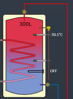

Whiskey48
Impossibl3 schreef op zondag 14 september 2025 @ 09:19:
En wat waren de instellingen?!
Afbeeldingslocatie: https://tweakers.net/i/HxaicIORR6TY1a8v-bjHkyJPlmY=/800x/filters:strip_exif()/f/image/DejGtBmpVBRKrU04TrJMLTQm.png?f=fotoalbum_large
Nog niet teruggevonden, nu deze even zo gezet.

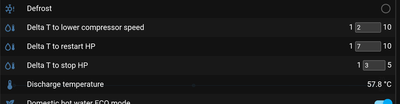

Nu een tijd een tevreden gebruiker van de Itho Amber i.c.m. de HA integratie van @bommer. Nu de temperaturen wat aan het dalen zijn en het koelen bij onze thermostaat uit staat valt mij op dat de relais in de Abmer alsnog redelijk veel schakelingen maken.
Als ik dan in de logs van HA kijk bij de updates van de warmtepomp zie ik tot mijn verbazing dat de Amber doodleuk het externe koelsignaal als ON meet en even later weer OFF. En dit herhaalt zich...
De aansturing verloopt als volgt; Plugwise Adam met koelfunctie, aangesloten op een tweeweg relais die o.b.v. een shelly wisselt tussen het koelcontact en het verwarmingscontact. In praktijk; shelly ziet dat Plugwise in koelbedrijf staat en zet daarmee de relais om naar het koelcontact. Zodra de adam zijn relais sluit om werkelijk te gaan koelen is de kring rond en gaat de Amber koelen.
Als ik de logging bekijk van de Shelly en van de Adam zie ik geen status wisselingen... Zelfs als ik de Adam van de stroom heb hoor ik nog relais schakelen in de controledoos van de Amber.
Weet zelf nu niet zo goed waar ik het kan zoeken behalve alles maar even uit elkaar beunen en stuk voor stuk uitsluiten waar het vandaan komt. Hebben jullie ideeën?

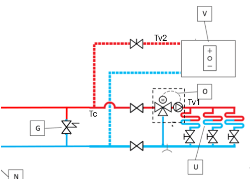

Hallo allen,
Ik had een klein vraagje:
Op idee van jullie wil ik toch mijn systeem updaten naar een 2-zone regeling volgens het hulpdocument schema 4. Hierbij wordt Tv1 (vloerverwarming) teruggemengd en TV2 de hogere temp voor incidenteel boosten van de radiatoren boven.
Ik vind het zonde als de pomp P1 continu aanstaat, omdat beneden bijna nooit verwarmd hoeft te worden. Is het mogelijk om de pomp P1 op contact P2 aan te sluiten, zodat de pomp alleen aan staat als Tv2 warmte vraagt? Gaat dat goed wanneer de pomp uit staat , maar er wel flow vanuit de warmtepomp door de pomp geduwd wordt? Blokkeert een stilstaande pomp te veel of wordt het een soort dynamo?

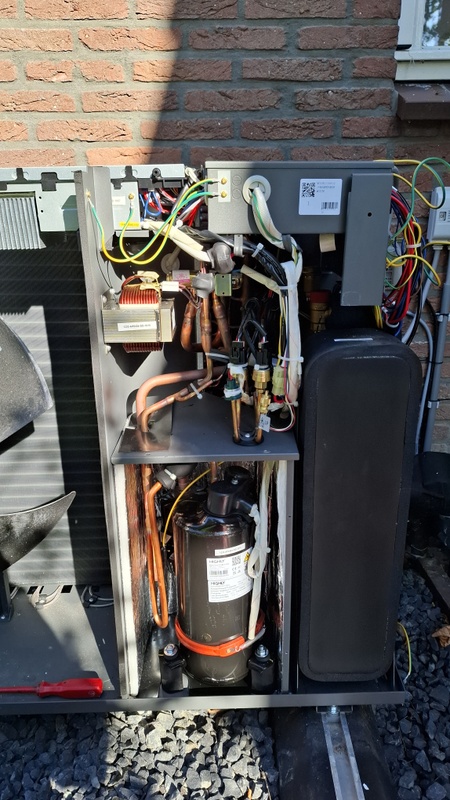

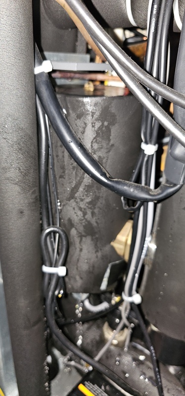

Weet iemand misschien waarom er water hier bovenuit komt? Ik probeer de installatie weer te ontluchten maar loop weer tegen het s2 en s10 probleem aan dus ik draaide aan de rode knop op de buitenunit en toen begon hier ineens allemaal water te lekken
Afbeeldingslocatie: https://tweakers.net/i/ODFxnIWCUdCuKGdyQ4U1_wrmccg=/x800/filters:strip_icc():strip_exif()/f/image/FtcRVaK8xYPVUVMzlzIU37wq.jpg?f=fotoalbum_large
Edit: gebeld met Itho helpdesk en top te woord gestaan. Is een ontluchter met een vlotter eronder. Heb hem losgedraaid, schoongemaakt en even doorgeblazen met de compressor en alles lijkt weer in orde.

darkvalias schreef op donderdag 18 september 2025 @ 13:23:
Als je die schakelingen vergelijkt met bijvoorbeeld de grafiek van de compressor of de pomp>
Zie je dan overeenkomsten?

Dennis08 schreef op woensdag 24 september 2025 @ 07:44:
Dit is je propaanontluchter.
Je kan je systeem leegmaken en opnieuw vullen, kan een vuiltje tussen zitten.
Je kan ook de vlotter in de ontluchter naar beneden proberen te duwen met een pen en daarna te laten afsluiten
@Degast , even wat druk op het moment!!

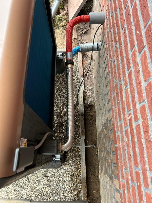

  • mijgmae
  • Laatst online: 23:49
Qua geluid hoor ik vooral de waterpomp, die resoneert overal door het huis op de hoge stand.
Mogelijk toch te stug qua leidingwerk, al vraag ik mij af of een stuk van ~50cm vervanger met alu-pex echt effect gaat hebben...
  • Degast
  • Registratie: September 2022
  • Laatst online: 23:04
Degast
Ja, omdat veel mensen aangeven vooral dat te horen. Of niets te horen. Denk ik dat t veel beter kan/moet.
@mijgmae je hebt toch wel het eerste stuk met een echt flexibele buis? Zie tips TS. Pexbuizen geven best veel geluid door dus dat helpt niet echt.
  • mijgmae
@Degast van buiten naar binnen gaat met een geribbelde rvs buis. Wat is een “echt flexibele “ buis?
  • Degast
Degast
Eigenlijk hetzelfde als waar tegenwoordig je keukenkraan of keukenboiler vaak mee aangesloten zit, maar dan groter.
Zoekopdracht "RVS Flex 1" 1/4 (30-50-100cm, haaks en recht)". 30 cm is nog best stug, 50 cm beter als dat zou passen.
De mate waarin de rvs ribbelbuis geluid doorgeeft weet ik niet, lijkt me beduidend meer. Daar komt een ervaringsdeskundige vast op terug.
Het (in de woning) juist beugelen (met rubber ingelegde buis klemmen) zal ook wat doen.
Overigens heb ik het dan dus over het doorgeven van geluiden vanuit de Amber, en niet over evt stromings geluid dat elders in buizen op kan treden.
Uit de TS:
Carboy54 in "Itho Daalderop Amber"
[ Voor 5% gewijzigd door Degast op 26-09-2025 10:44 ]
  • mijgmae
RVS ribbelbuis is serieus stug. Ik heb in het verleden deze wel eens toegepast (met een andere maat): https://www.der-schlauchf...0e1d140d19d3ffe44d93b5fce
Zal er eens over nadenken, 50cm ruimte heb ik niet als ik direct de WP uit kom. Dan moet ik dat doen wanneer ik het huis binnenkom. Bedankt voor de suggestie

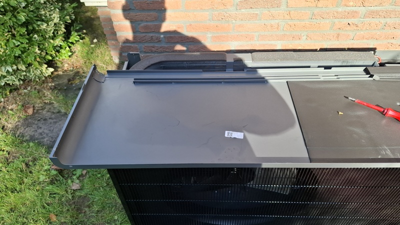

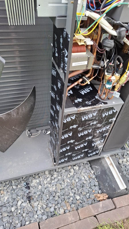

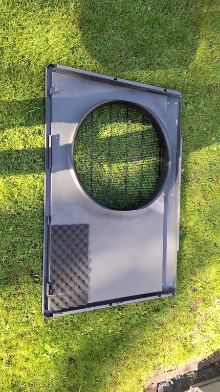

Vandaag bezig geweest met wat interne demping. Heb geen speciale ontdreuningsmatjes gebruikt maar iets lichters. Vooral omdat ik vandaag zin in had, tijd voor had en het lekker weer was. Normaal mens zou pas gaan schroeven als ie juiste matjes ook had. (Of natuurlijk helemaal niet)
De reden was dat wij dus ook wat geluid naar binnen krijgen. En ik hem buiten op een meter of 8 kan horen. (De compressor)(Dan heel zacht natuurlijk) Om een of andere reden wisselt trilling dus mogelijk enigszins per apparaat. Opstelling doet natuurlijk ook veel.
En hoor ik lage tonen erg goed, de vriezer hoor ik ook door een muur heen. Ben op zeker een slechte maatstaf.
Ik vond geen losse schroeven of andere duidelijke oorzaken.
Heb wat platen intern beplakt.
Ik de behuizing om de compressor zit een glaswol? Product met een alu laagje en een verzwaarde plaklaag tegen de plaatjes. De compressor maakt wat contact met het glaswol, waarschijnlijk niet met de platen. Dus dat was niet direct de oorzaak.
Heb natuurlijk overal op geklopt en dus wat zware plakband/bitumenband hier en daar gebruikt op delen die ik hol vond klinken.
Overall: bouwkwaliteit prima. Maar ik beeld me in dat als je een net wat minder uitgebalanceerde compressor hebt dat je dan een beetje meer geluid hebt. Ik weet niet of dat bestaat, zoiets als een rumoeriger compressor in eenzelfde serie compressoren.
De compressor stond op 3 rubbers welke ook in de Highly brochure van de compressor terug komen. (Dacht nog: had dat misschien beter gekund Itho?) Men heeft goed hun best gedaan om buizen ed te ontkoppelen. En dus een dempende kast om de compressor.
Ik vond hem na hobbyen iets stiller tijdens de sww run. Maar kan me dat natuurlijk inbeelden. Ik kom daar na een paar dagen nog wel op terug.
Afbeeldingslocatie: https://tweakers.net/i/Ota1R0AFH-Z67liGhh7ytdcyQ30=/800x/filters:strip_icc():strip_exif()/f/image/Il2XTBqxOIGeOjSEypEctmaO.jpg?f=fotoalbum_large
Bovenplaat
Afbeeldingslocatie: https://tweakers.net/i/Ys-Ka7YyeYc8RD_fAasv2q6PDuk=/x800/filters:strip_icc():strip_exif()/f/image/HlbULuj2pZuLpRIIVyds4a5O.jpg?f=fotoalbum_large
Afbeeldingslocatie: https://tweakers.net/i/79ouXtbC_y4qFWaVwrRSJN9y8rc=/x800/filters:strip_icc():strip_exif()/f/image/Z6q3KP0LWZIkd0rxyeHHTv9x.jpg?f=fotoalbum_large
Voorkant zonder voorplaat. Ook het voorste plaatje van dempende kastje om compressor is er hier af. (Ik was benieuwd of ik de compressor zelf extra zou kunnen dempen en naar de montage hiervan)
De bovenkant heeft deels wat rubber, daarnaast past nog wel mooi wat demping/ontdreuning. Op de voorkant ook, wel opletten dat t niet te dik is, mm of 3 m.i.
Kastje rond compressor mooi in beeld, die kun je gewoon dicht laten. (Maar nu ik toch zover was). Ik heb daar op, aan voorzijde en zijde van de ventilator iets geplakt.
Ik plakte ook klein strookje op achterpaneel, boven de plek waar de buizen naar buiten gaan.
Het rechter zij-paneel heeft mooi eier schuim, dat dempt vast wat geluid. Als ik verder wil verbeteren (of bij bij nader inzien geen resultaat) probeer ik daar wat van los te halen en doe ik daar ook wat ontdreuningsmatjes op. (En dan dat schuim weer terug) Als dat lukt. Heb het idee dat het meeste geluid daar toch vandaan komt.
(De zij/achterkant)
Achja lazy sundays.
(Tekstueel eea wat aangepast)

Degast schreef op zondag 28 september 2025 @ 20:13:
@Get!em
Bovenplaat
(De zij/achterkant)
Achja lazy sundays.
Mooi bezig. Mogelijk dat ik daar ook nog naar ga kijken. Eerst even nog die Pompsnelheid fixen.
Ben benieuwd wat je resultaten zijn.
Ik wil die voorplaat er ook nog eens af. Daar vlak bij de compressor komt dat snerpende geluid bij mij vandaan.
Ik zat qua anti dreunplaat naar deze te kijken : https://www.akoestiekwinkel.nl/merfodem-combinatie

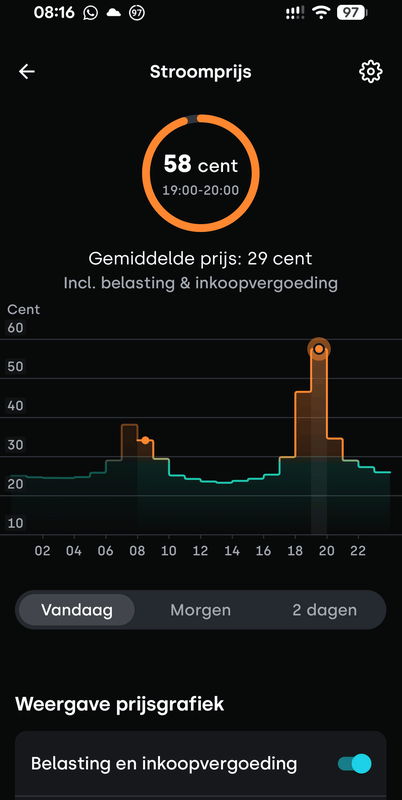

Impossibl3 schreef op dinsdag 23 september 2025 @ 11:42:
De SG knop is de achtervang als dit niet lukt.
Wat ik ook wil doen (en dat is makkelijker) is de doeltemperatuur verlagen van het vat als de compressor het niet aan kan. Hier heb ik last van in de zomer want de pomp staat puur op zuid. Ik heb dan wel eens dagen dat het hele vat op het backup element wordt opgewarmd terwijl de temperatuur naar zeg 45 graden ipv 53 graden zetten dan wel toereikend is. Voor de legionella run moet ik natuurlijk nog steeds naar 60+ graden maar dan kan ik dat in de avond doen ipv rond 14:00 uur in de zomer als het bloed heet is. In de winter is 14:00 uur juist weer gunstig want dan hoeft die minder hard te werken. Ook hier zit weer een planningsuitdaging in ivm prijs vs bereik van de compressor vs tijdstip warmwater nodig.
In ieder geval als ik weer eens de tijd heb ga ik dit via modbus aansturen.
Afbeeldingslocatie: https://tweakers.net/i/_MMOFOTCtPVa3rmEAOI_f421v-g=/x800/filters:strip_exif()/f/image/NPbNqRv1l5QkZ1e5QQ3N82DX.png?f=fotoalbum_large
Ik doe het nu met de hand, maar ga denk ik toch weer in Homey aanzetten dat als de stroomprijs bijzonder hoog is, de warmtepomp even een paar uurtjes op pauze gaat.

Whiskey48 schreef op maandag 29 september 2025 @ 08:18:
Ook hier mijn plan om de SG+ block relais aan te sluiten. Met countdown timer van Max x tijd.
Voorlopig nog een contract met vast tarief en ook geen terugleverkosten, dus zit nog met oude modus stroom gebruik en salderen 😋

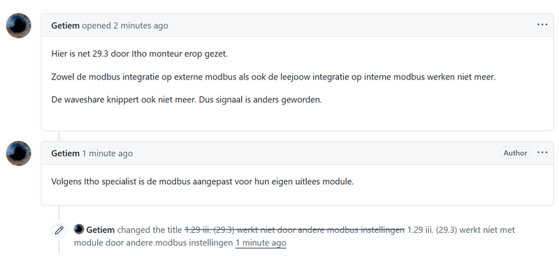

Afbeeldingslocatie: https://tweakers.net/i/HtzAseXF4606teJbR1hmB4lTuZ0=/800x/filters:strip_exif()/f/image/1F2CXymNNPXLQohUMNFfucVL.png?f=fotoalbum_large
Het houd helaas op hier vrees ik...
Uiteraard, blijft het wel werken als je niet de Amber software van de warmtepomp zelf update.
dit geld ook voor de module van @leejoow

Gevolg: modules Leejoow en Bommer werken daar niet mee en moet nog uitgezocht worden wat daar anders moet.

bommer schreef op maandag 29 september 2025 @ 13:31:
Ik heb via @Stoker contact gehad met Itho en die hebben aangegeven dat er inderdaad aanpassingen aan de modbus zaten aan te komen. Ik ga even testen, @Get!em ik heb je een bericht op Discord gestuurd, ben je genegen om even samen naar een oplossing te kijken?

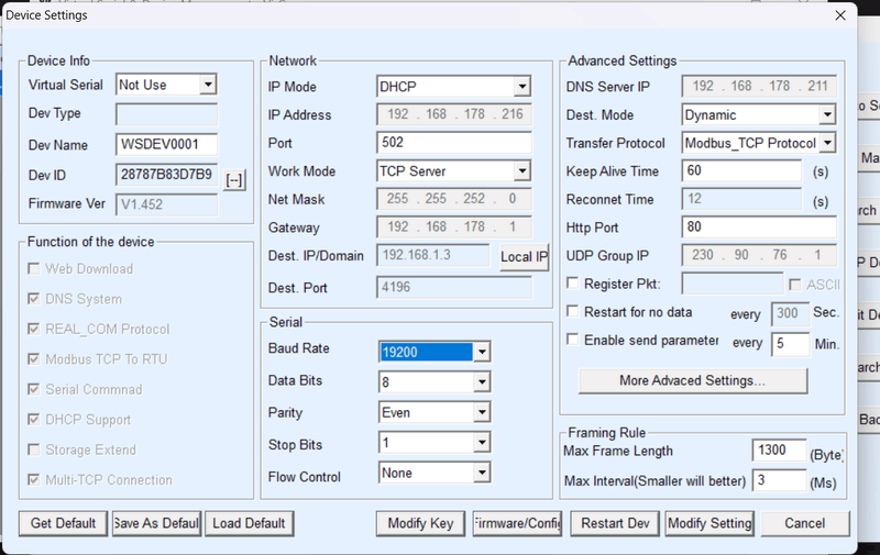

Daarnaast zojuist met @Get!em getest, de aanpassing is dat de parity op EVEN staat. Ik zal nieuwe versies gaan maken van de firmware voor de Amber module zodat mensen die op deze nieuwe software zitten de goede parity hebben.

Oh die ja!
Get!em schreef op maandag 29 september 2025 @ 14:47:
En als bonus: de 2.29-III is geinstalleerd.
Zoals @leejoow al vermeld, Parity naar EVEN.
Werkt ook voor @bommer module.
Afbeeldingslocatie: https://tweakers.net/i/3owijcLgs-h5Sskzj66Mjrf2e94=/800x/filters:strip_exif()/f/image/KuOyiMdvsd89zaSKVbghp5NK.png?f=fotoalbum_large

Gisteren in een opwelling (het zou droog blijven en extra anti dreun folie kwam binnen) weer opengeschroefd en nog meer anti dreun folie toegepast.
Nu blijkbaar overdone, want nu is de brom weer harder. Het komt dus heel precies. En je kunt t ook verknallen!
Ik ga er nu even 2 maanden vanaf blijven. En dan , deze keer wat meer weloverwogen, een laatste? keer aanpassen.
(Ik denk dat isolatie om compressor nu contact maakt met buitenmantel.)
#van je fouten moet je leren, van niet nadenken krijg je fouten.
Iets wat al redelijk/goed was moet je soms gewoon zo laten. (Moeilijk..)

Plak je ook zwaar folie aan de compressor zelf? In dat geval kan het ook zijn dat nu je de compressor zwaarder hebt gemaakt deze een andere eigenfrequentie heeft gekregen en de dempers hun werk niet meer goed kunnen doen om de boel te ontkoppelen.
Maar als er contact is dan zal het zeker niet helpen inderdaad.
  • Degast
Degast
Nee, niet op de compressor zelf, de geluiddempende kast daaromheen.Afbeeldingslocatie: https://tweakers.net/i/giE2nO4MuOTtkP012ra2-pRxpg8=/x800/filters:strip_icc():strip_exif()/f/image/6PtM9xcoR5GGTeyFxolhDLzs.jpg?f=fotoalbum_large
Maar plakte ook op de voorzijde/mantel, denk dat dat nu wel eens tegen de omkasting op de foto kan zitten. Had ik natuurlijk even in de gaten moeten houden, maar t ging regenen dus was wat te haastig.
Ik wacht even af.
Mijn vrouw vond het iets stiller, maar die hoort lage tonen minder dan ik. Overigens hoor ik hem tot ergens in de 40 helemaal niet zo en draait ie op dit soort dagen meestel 36 of 30hz geloof ik.

En ja de poten situatie is expres/bewust zo.
Daar kunnen ook nog dempers tussen evt.
Door locatie niet al teveel kans op condens bevriezings problemen en of hoge sneeuw.

Afbeeldingslocatie: https://tweakers.net/i/lsUJFYAN7gRJ-JhIat8jjU67Dn4=/fit-in/4000x4000/filters:no_upscale():strip_exif()/f/image/y14LI77FSvEFrgL5ZgVlMyOC.png?f=user_large
En gewoon naar de 70 graden op de compressor!
van 51 naar 70 in 1 uur en 15 min.

Carboy54 schreef op zaterdag 4 oktober 2025 @ 11:22:
Voor de buffervat nerds hierbij een uitleg wat er zoal mis kan gaan bij een parallel buffervat:
YouTube: Waarom een 180L buffervat hier juist problemen veroorzaakt
Hier is het precies zo aangesloten. En heb dus ook die volledige menging.
De accountmanager van Itho vond dit een perfect aangesloten situatie en vond dit niet gek of suboptimaal. Hij had dit zelf thuis ook zo.
Bij de huidige runs zijn de temperaturen ook zo verdeeld als in de video, alleen is de mening veel “beter” waardoor de retour tussen buffer en buitenunit gelijk is aan de aanvoer temperatuur naar vloerverwarming.
Dus als volgt:
Aanvoer Amber buitenunit naar Buffer 34C
Buffer naar vloerverwarming 30C
Vloerverwarming naar Buffer 25C
Buffer maar Buitenunit 29C
Doordat de waterpomp van de buitenunit nu 40% lagere flow genereert, is de Tui/Tuo zo’n 5 tot 6c. Dit was met de oude flow 3-4C.
Hier draait het buffervat dus echt als nulpunt. Met dus twee circuits. Voor het buiten circuit zit buffervat aan de onderkant van de temperatuur delta en voor de binnen circuit aan de bovenkant. De veel besproken Delta T van afgifte wordt hier dus verdubbelt door optelling van deze circuits.
