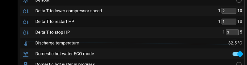

  • psycho-realm
  • Laatst online: 22-11 15:11
@Carboy54 @Stoker Weet jij (of iemand anders hier) toevallig waar je een request kunt indienen voor een volgende firmware update?
Ik heb namelijk wat stromingsgeluiden in een gedeelte van mijn leidingen en zou het wel een mooie feature vinden als er onderscheid gemaakt kan worden tussen dag en nacht pompsnelheid. Overdag mag hij van mij gewoon op maximum, maar ’s nachts hoor ik hem in het trappenhuis als hij voluit draait. Geen ramp m, als ik hem op gemiddeld zet werkt alles eigenlijk ook prima.
Lijkt me een kleine feature die best een mooie toevoeging zou kunnen zijn. Misschien sowieso handig om voor o.a Tweakers bijv een Google sheets of UserVoice achtig iets aan te maken om alle feature request te verzamelen?
Ik kan dit eventueel gerust ook zelf bij Itho neerleggen?
[ Voor 0% gewijzigd door psycho-realm op 04-09-2025 07:51 . Reden: Tags veranderd ]
  • mijgmae
  • Laatst online: 23:49
+1 voor de verlaging pomp snelheid gedurende de nacht. Dit regel ik nu met home assistent, zou mooi zijn als dit ingebouwd is.

  • Jan2023
  • Registratie: Februari 2023
  • Laatst online: 22:41
Jan2023
KISS
psycho-realm schreef op donderdag 4 september 2025 @ 07:49:
Als het op een lagere pompsnelheid ook prima werkt zet je hem daar toch continu op .
Probleem opgelost.

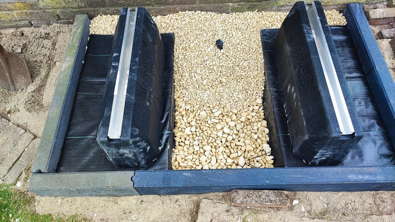

Ik ben even aan t kijken of ik de steunen van mijn Amber120 een upgrade kan geven. Nu is al vaker gezegd, de hoge voeten zijn verstandig. Hier heb ik de lage voeten van Alixo.
Mijn eerste gedachte was om simpelweg de ophoogblokken er onder te schuiven. Maar die heb je alleen van Big Foot. Kan ze zo snel niet van Alixa vinden. Zijn die er wel?
Kunnen jullie even meedenken hoe ik het effectief kan verbeteren?
De Amber staat nu op de voeten, waarbij de voeten op het grind staan (en dus niet op t zand). Grind ligt er al 30 jaar bovenop een worteldoek.
Grind onder de voeten weghalen?
En helpt t om dempers tussen voet en Amber te hebben? Zoals die van Bommer? https://www.technirub.nl/...0x20-mm-type-a-m8x23.html
Verder lees ik dat t verstandig is om de 1meter versie te pakken voor de zwaardere warmtepompen. De huidige alixo zijn effectief 55cm.
Klopt t dat ik hier wat kan optimaliseren met:
Bigfoot 100cm
Ophoogblok 100cm
Dempers
Metalen ringen?
Afbeeldingslocatie: https://tweakers.net/i/a8xniAke7CBsup3vvqmfdoSn-Fs=/800x/filters:strip_icc():strip_exif()/f/image/3Wrzfxgqa6kUcQ8oK52TB7YJ.jpg?f=fotoalbum_large
Afbeeldingslocatie: https://tweakers.net/i/esBf71qKpVT5mzXVv8sT4vvYB88=/800x/filters:strip_icc():strip_exif()/f/image/GA2qrIVUqslSk7dteRn3FuPK.jpg?f=fotoalbum_large

Get!em schreef op vrijdag 5 september 2025 @ 09:27:
Bigfoot 100cm
Ophoogblok 100cm
Dempers
Metalen ringen?
1 meter gebruik je bij veel wind risico. Hoogbalk kan ik aanbevelen maar die technirub zijn voor muursteunen. Betonbiels eronder.
Afbeeldingslocatie: https://tweakers.net/i/0Ym4birNV5gmrA9dUsLP8Y91gdk=/800x/filters:strip_icc():strip_exif()/f/image/UcpwAZCEwqb3JWZKoUDvibWE.jpg?f=fotoalbum_large
Afbeeldingslocatie: https://tweakers.net/i/uHmtQPlReWQgnIz-j9VAEVHnWSg=/800x/filters:strip_icc():strip_exif()/f/image/OJEO62EDQMfTQYmhJpTkev6Y.jpg?f=fotoalbum_large
[ Voor 8% gewijzigd door Carboy54 op 05-09-2025 17:56 ]

Carboy54 schreef op vrijdag 5 september 2025 @ 17:53:
Hmmm, de hogere rubber balken dus. Zou de 13cm extra zoveel demping winst geven? Nu de 100mm, dan zou ik de 230mm hoog pakken (van alixo bijv de Mamut)
[ Voor 5% gewijzigd door Get!em op 05-09-2025 18:16 ]

@Get!em wat is je doel? Als het alleen hoogte creëren is zou ik beton balkjes er onder zetten. Kost praktisch niets en verhoogt mooi je warmtepomp.
PV 5.590 Wp Enphase, 2.700 Wp Growatt - Easee laadpaal - Itho Amber 95 WP
  • Get!em
Get!em
Oh die ja!
Impossibl3 schreef op vrijdag 5 september 2025 @ 18:45:
Mijn doel is de brom van de compressor, die aan de achterkant best sterk is, te verminderen. Ik heb t gevoel dat die via de grond/fundering aan de muur wordt doorgegeven.
Mijn vader heeft net een Aquarea T-cap met dubbele fan en die is een stuk stiller en die staat op gestapelde blokken tegen een muur aan. Denk dat die wel 30cm hoog staat
[ Voor 9% gewijzigd door Get!em op 05-09-2025 18:53 ]

Ik zou eerst onderzoeken of dat niet doorgegeven wordt door de buizen.
Dat is vooralsnog mijn conclusie. Dan kun je bijvoorbeeld zware steen met beugel plus rubber als extra demping inzetten?
(Ja heb er wel flex tussen zitten)
Maar denk er over die eens extra te dempen.
Eigenlijk jammer dat in de Amber niet meer flex gebruikt is om dit er uit te houden: tip voor versie 2.0..
Heb gedacht de compressor wat te verzwaren met een zware antitrillings rubber. (Plakken)
Maar ik stoor me er vooralsnog niet aan. Dus niet verder onderzocht. Hoor t wel, t brommen. (Idem overigens andere warmtepompen) Blazen is natuurlijk geen issue, dat maakt nauwelijks geluid.

Degast schreef op vrijdag 5 september 2025 @ 20:45:
Ben hier zelfs de kruipruimte nog in geweest om te voelen hoeveel trilling er door wordt gegeven met de buizen.
Het is bij mij toch ook een deel de trilling van de Amber zelf. Ik zie de kringen in het regenwater boven op de Amber.
Ik stoor me er overdag ook niet aan. Behalve bij DHW run in de ochtend als ik op terras zit buiten. ‘s nachts draaide DHW niet, dan stoort t mij en kan mij ook wakker maken.
Alles boven 55Hz ‘s nachts doet dat, dus in winter draait hij op max 55Hz tussen 22u-8u.
[ Voor 11% gewijzigd door Get!em op 06-09-2025 00:06 ]
Bigfoot 100cm
Ophoogblok 100cm
Dempers
Metalen ringen?
Mijn opstelling voor een amber 65 op een garage dak als volgt:
Rubberen matjes
Dikke betonbanden
Lage 1 meter voeten
Technirub rubberen dempers (moest wel ff een “custom” kikkertje maken voor in die rail)
Warmtepomp
En dan uiteraard met flex naar de muur en leidingwerk in rubberen bevestiging gemonteerd.
Heel plat gezegd moet je de pomp op zo slap mogelijke veren zetten op een zo stijf/traag mogelijke ondergrond. Dat werkt akoestisch het beste.
Ik heb geen last van compressor geluid terwijl ik op de slaapkamer aansluitend op de warmtepomp slaap. Wel hoor ik wat stromingsgeluid, maar dat heeft meer te maken met een standleiding die wat aan de krappe kant is.
Daarom zie ik wel wat in de feature suggestie die eerder werd genoemd van een variabele pomp snelheid! Deze gewoon mee laten schalen met de geluidsreductiemodus zou een mooie feature zijn!

hondacb50 schreef op zaterdag 6 september 2025 @ 00:20:
Rubberen matjes
Dikke betonbanden
Lage 1 meter voeten
Warmtepomp
Hier idem, normaal heel stil, maar SWW 's-nachts aan de gevel geeft een brom, ook op eco-stand.
(ook 90Hz vvw bij -7 geeft natuurlijk meer geluid, overdimensioneren van je WP heeft daar voordelen)
De hogere compressordruk door het grote temperatuurverschil dat overbrugd moet worden?

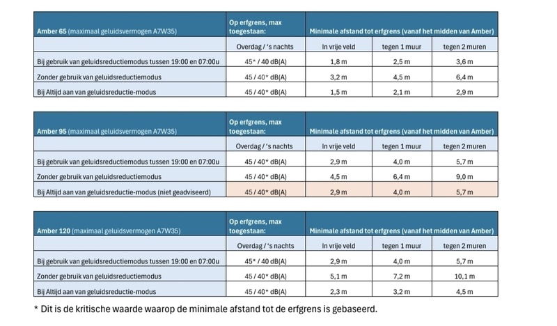

@Carboy54 In het informatieblad geluid staat het volgende overzicht:
Afbeeldingslocatie: https://tweakers.net/i/WRxcizbaIvEzhuXpuy4PONb3_lg=/800x/filters:strip_icc():strip_exif()/f/image/UsueUHvndEuqYMQge189oMxn.jpg?f=fotoalbum_large
Weet jij waarom bij de Amber 95 wordt aanbevolen de geluidsreductie-modus niet altijd aan te laten staan, terwijl dit bij de 65 en de 120 wel kan?

Juanluca schreef op zaterdag 6 september 2025 @ 07:08:
Zal ook voor de andere modellen gelden die technisch overeenkomen. Reductie stand geeft niet de hoogste efficiëntie neem ik aan.

Get!em schreef op zaterdag 6 september 2025 @ 00:01:
Trillingen in de Amber?? Die zijn normaliter minimaal en zelfs zonder fatsoenlijke dempers. Bekijk het glaasje op de Amber bij 90 hZ:
YouTube: Itho Amber op maximaal toerental 90 Hz

Carboy54 schreef op zaterdag 6 september 2025 @ 11:31:
Fantastisch. Mooi filmpje. Zelfs een van de filmpjes waar ik op besloten heb voor de Amber te gaan.
Nu nog bij mijn exemplaar hetzelfde voor elkaar krijgen . En hoe dat voor elkaar te krijgen.
De ergste lawaai is eraf, had hier niet voor niets vorig jaar filmpjes gepost waarbij ik de Amber luid kon horen aan de andere kant van t huis buiten.
Ook het losraken en uiteindelijk doorbranden van de Electra draden op de aansluitrail binnen de buitenunit wijt ik aan de trilling.
Prio is nu nog eerst de waterpomp weer op 100% krijgen bij instelling maximaal (nu nog slechts 60% flow tov vorig jaar bij zelfde instelling) en daarna weer focus op geluid en trilling. Punt is helaas dat het nu wel qua geluid en trilling beter is dan eerst en het subjectiever wordt of het nu hoort zoals het nu is. Ik zal daarom binnenkort eens filmpjes plaatsen en vragen of het acceptabel is en of dat ik dit aanhangig kan maken bij Itho of Installateur.
Ik ben bij Stoker geweest, dus ik weet hoe t ook kan. Bij een 95, dat wel.

Impossibl3 schreef op zaterdag 6 september 2025 @ 12:53:
@Carboy54 als de Amber in zijn eigen frequentie komt, wat opstelling eigen is, dan versterkt die zichzelf. Bij mij is dat bij 78Hz. Bij 90 Hz is die muis stil dus het filmpje is mooi. Maar verteld niet het hele verhaal.
Op het YT kanaal staat er ook een bij 55 hZ ook zonder resonantie en dat op een muurbeugel zonder de inmiddels toegepaste technirub dempers.

  • Get!em
Get!em
Oh die ja!
Zo, even actie vandaag.
Eens kijken wat dit doet met resonantie via bodem.
Afbeeldingslocatie: https://tweakers.net/i/qFjxbz2pUObnQvoofgbV-FDxsxA=/x800/filters:strip_icc():strip_exif()/f/image/1p4aNHrUf8HeFpmZpJlq5CQJ.jpg?f=fotoalbum_large
Speeltuin van de kinderen geplunderd.
Blijft een lomp gewicht om te tillen trouwens, zo’n 120. Alles in m’n eentje gedaan.
[ Voor 8% gewijzigd door Get!em op 12-09-2025 17:52 ]

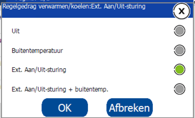

  • Jordi_
  • Laatst online: 00:29
EricEric752 schreef op zaterdag 13 september 2025 @ 12:27:
Hier gaat mijn WP niet meer aan op de automatische stand. Ik gebruik een LeeJoow module (eerste generatie) die schakelt via Home Assistant. Heeft iemand enig idee wat ik over het hoofd zie?
Van de week koelen uitgezet en verwarmen aan. Als HA de WP aanzet gebeurt er niets.
Dit is mijn situatie:
- Warmtepomp werkt prima voor tapwater
- Warmtepomp handmatig (Vlam button op home screen): werkt
- Op auto: gaat niet verwarmen (als HA relais via de LeeJoow module sluit)
- Het heeft de afgelopen stookseizoen zonder problemen gewerkt.
- Controle module van de Itho herstart.
- LeeJoow module herstart.
- Verbinding tussen LeeJoow relais en Into: zit stevig vast en is niet veranderd sinds afgelopen stookseizoen.
- Niet echt relevant maar: Informatieverbinding tussen Itho en LeeJoow werkt prima.
- LeeJoow web interface rapporteert dat relais aan staat (om HA config fouten uit te sluiten)
Relevante settings:
M1.1 Delta T uitschakelen verwarmen/koelen: 5
M1.2 Delta T herstart verwarmen/koelen: 3
M1.3: Delta T moduleren verwarmen/koelen: 1
M1.5: Aan
M1.6: -10
M1.7 0
M1.8 5
M1.9 10
M1.10 17
M11: 31
M12: 30
M13: 29
M14: 29
M15: 27
M16: Uit
M5.1 Verlaging aanvoertemperatuur: uit
M7.1 vakantiemodus: uit
M9.2 verwarmen: aan
M9.3: Koelen: uit
M9.7 Max. Buitentemp vergave verwarming: 19
M12.6: SG ready: Uit
Buitentemperatuur: Ruim beneden de 19 graden.
Staat deze instelling wel goed?
Afbeeldingslocatie: https://tweakers.net/i/ow31dOWGJLFFtF0acDHXI0JBRx8=/fit-in/4000x4000/filters:no_upscale():strip_exif()/f/image/9SO9fBhT57NGFEY1QNPfLwbN.png?f=user_large
EV6 Plus RWD 77kWh (MY23) | Amber 65(OpenAmber software) | LG-WH27S | 3x Victron MP2-5000 + 32kWh | 8000Wp

  • Whiskey48
  • Laatst online: 23:08
Whiskey48
Afbeeldingslocatie: https://tweakers.net/i/HAR87TilKFNyA1SKJ7w9Ckp19j0=/800x/filters:strip_exif()/f/image/KckoRhys1k0uo2lrg8dXLMAA.png?f=fotoalbum_large
Oef ... Deze zomer met de instellingen gespeeld ivm koelen ... Maar ik heb echt overal aangezeten toen om er achter te komen hoe het werkt .... Maar wat had ik ookalweer voor de normale winter instellingen :F

  • EricEric752
  • Laatst online: 27-11 19:36
EricEric752 schreef op zaterdag 13 september 2025 @ 14:03:
Ik hoorde het relais daadwerkelijk klikken. (prima product die leejoow module. Kan ik jou ook echt aanraden :) ;) ) Naast de verwarming heb ik ook een relais voor de koeling en smart grid in gebruik (beide staan momenteel uit), maar bij het Smart Grid icoontje zie je het effect van van het relais ook op het scherm (het cijfer in dat "forward slash" icoon verandert dan).
Hierbij een foto van het homescherm als het relais aan staat:
De regelgedrag setting staat goed (zoals op foto van Jordi_)
Ik zie geen vlammetje verschijnen. Er is geen enkele reactie als het relais aan gaat.
Er is inderdaad geen doel temperatuur realiseer ik me nu.
Het was toch het aansluitkabeltje tussen de leejoow en de itho module. Ik herinner me nu dat ik die in het voorjaar heb vervangen. Ik gebruikte er een stukje electriciteitskabel voor en had dat vervangen door wat mooiere dunnere kabeltjes. Maar blijkbaar maakte het nieuwe kabeltje geen goed contact. Prutswerk van mezelf dus....

  • Whiskey48
Whiskey48
Jan2023 schreef op zaterdag 13 september 2025 @ 17:03:
Pak je notities er even bij.
Afbeeldingslocatie: https://tweakers.net/i/YMHAYp-9lF5nYS_G9BSPJz5Tsbc=/800x/filters:strip_exif()/f/image/7cKoJqmecWGdBMselHGoBIGK.png?f=fotoalbum_large
... Dat zou slim zijn als je die maakt :p
Ik denk dat het in die herstart deltas zit. Dit is perfect voor koelen, maar denk funest voor verwarmen.
Even al m'n posts / fotos terugzoeken of er iets staat, vast wel.
