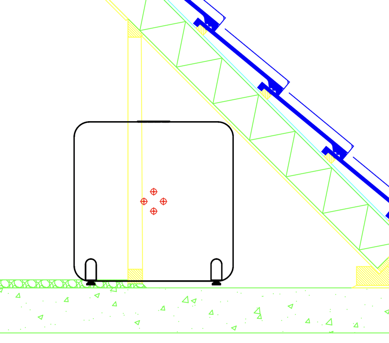

Ik ben mij aan het oriënteren op een warmtepomp. Ik ben wel gecharmeerd van de Amber in combinatie met de laadmodule.
Helaas past het bijbehorende horizontale voorraadvat, vanwege de vierkante vorm, bij mij niet achter het knieschot en voor een verticaal vat heb ik eigenlijk geen ruimte. De enige ruimte die ik heb is bovenin het trapgat (een wandhangende I-WPV 200L zou dat dan worden). Maar daar krijg ik geen toestemming voor van mijn vrouw :P
Nou zijn er wel enkele generieke horizontale vaten beschikbaar die wel achter het knieschot passen. Een daarvan is de Nexus PAWT-200H XL-LE1. Dit is een liggend vat met spiraal. Deze zou ik natuurlijk op de warmtepomp aan kunnen sluiten zonder gebruik te maken van de laadmodule, maar dat is niet ideaal i.v.m. de geringe gelaagdheid.
Ik vroeg mij daarom af of ik de Itho laadmodule ook niet zou kunnen gebruiken voor een generiek voorraadvat zonder spiraal. Bijvoorbeeld de Nexus PWT 200H. Deze heeft geen spiraal, maar wel vier aansluitingen.
Afbeeldingslocatie: https://tweakers.net/i/qf_MsWgJhKAc1gMd5sn3tyf-E1c=/fit-in/4920x3264/filters:max_bytes(3145728):no_upscale():strip_icc():strip_exif()/f/image/0Mfhg7nB8EQziBvzpvu3LivE.jpg?f=user_largeAfbeeldingslocatie: https://tweakers.net/i/zfkUTTU4Bp_tFevqNyR4NdRCPCo=/x800/filters:strip_exif()/f/image/RmRMQY03QcAz0ROMlsRRFMEq.png?f=fotoalbum_large
De Nexus PWT 200H
De 'vrije aansluiting' zou ik dan kunnen gebruiken als laternatief voor aansluiting 8 en 2 op het Itho vat
De principewerking van een liggend WPV-H vat
Als ik hier de laadmodule op aansluit dan kan ik de manier hoe de WPH vaten worden geladen benaderen. Alleen mis je dan twee pijpjes die richting de bodem van het vat lopen. In plaats daarvan steken ze gewoon recht in de naar binnen.
Hoe kijken jullie aan tegen dit idee?
  • Impossibl3
  • Laatst online: 22:39
@perslucht dat zou moeten werken. Je moet er alleen even achter komen wat de diameter van de buis is waar de temperatuur sensor in gaat (ik gok dat die smaller is dan 1/2" wat het aansluitdraad is). De Amber moet wel weten wat de temperatuur van het vat is namelijk.

@Impossibl3 Hoe dik is de sensor van de Amber dan? Meestal zijn die sensoren toch hooguit 4mm dik?
Op de site van Clima-xl staan losse sensorbuizen te koop voor de Nexus boilers. Deze hebben een interne diameter van 4,2mm of 6,2mm
[ Voor 9% gewijzigd door perslucht op 05-08-2025 16:37 . Reden: andere url ]

perslucht schreef op dinsdag 5 augustus 2025 @ 14:54:
[Afbeelding][Afbeelding]
De Nexus PWT 200H

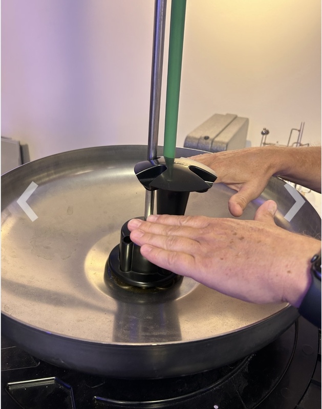

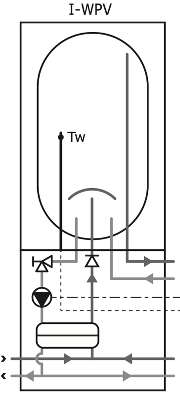

Dat lijkt mij geen goed plan. De I-WPV en H vaten hebben een speciale techniek in de warmtepomp zelf zitten speciaal hiervoor ontwikkeld. Waardoor er een optimale en snelle overdracht van de warmte plaats vindt. ( Foto van verticale boiler.) De horizontale heeft een andere injector.
Afbeeldingslocatie: https://tweakers.net/i/VKgCQAOJl06SFc1prZsKulGqfpA=/x800/filters:strip_icc():strip_exif()/f/image/vw1rQdz4BVWEX644saud5kLo.jpg?f=fotoalbum_large
[ Voor 8% gewijzigd door Carboy54 op 05-08-2025 17:02 ]
  • perslucht
@Carboy54 Die foto heb ik eerder voorbij zien komen. Dat 'paraplutje' zorgt er als het ware voor dat het warme (rondgepompte) water wordt afgebogen naar beneden (?). Die metalen buis lijkt mij de sensorbuis, dus dan is die groene buis voor de afname van warm tapwater. Begrijp ik het zo goed?
Dat is ook wat er in de handleiding staat.
Afbeeldingslocatie: https://tweakers.net/i/-jdELu5KGcAsNrDlv4eJc96irQs=/x800/filters:strip_exif()/f/image/B1prxyyIo699t2eUBef0WgKB.png?f=fotoalbum_large
Jammer dat er geen foto is van het binnenste van het horizontale vat. Voor mijn gevoel zou mijn idee best een kans maken om goed te werken. Jammer dat het een beetje dure gok zou zijn als ik het uitprobeer.
Het zou mooi zijn als Itho ook een cilindervormig vat op de markt brengt.
Hier een plaatje ter verduidelijking. Een 560mm rond vat zou uitstekend passen.
Afbeeldingslocatie: https://tweakers.net/i/j_hGiFTXq0O3DDGFBbwLM9YICaU=/800x/filters:strip_exif()/f/image/Yv97ntzfwrm60PLDONR6t473.png?f=fotoalbum_large

perslucht schreef op dinsdag 5 augustus 2025 @ 17:29:
De H heeft een andere sproeier. Ik zal straks eens zoeken naar die foto die ik heb gemaakt in de fabriek in Tiel.
  • perslucht
@Carboy54 Ik heb dit gevonden, ziet er idd heel anders uit.
https://www.ithodaalderop...essional/product/05-01027

Als dat beoogde vat geschikt is om warm water te bufferen tbv sanitair warm water dan maakt de bron van die warmte niet zo uit m.i.
De laad module zorgt vooral voor scheiding tussen cv water en het sanitaire water. (Externe overdracht) Het vermogen wordt door een warmtewisselaar gehaald om het sanitaire warme water op te warmen(wat dus ook rondgepompt moet worden). In plaats van dat het door een spiraal het (stilstaande) water opwarmt.
Het zou m.i. moeten kunnen als ze qua diamaters van leidingen een beetje op elkaar aansluiten.
Itho heeft wel de binnenkant van hun boilers doorontwikkeld tbv goede menging en dus ook opwarming. Maar (nogmaals) als het vat er voor bedoeld is moet de bron van het warme water niet zo uitmaken?
Op tekening van beoogde vat staan de in en uitgangen wel dicht bijeen? Slecht voor mengen dus.
Edit: Dan dus de in of uit intern verlengen, zoals in een handdoeken radiator soms nodig is.(Stijgbuis heet dat denk ik) (Met een buis aan een juiste koppeling)(Ja dan wordt het wel beetje hobby Bob)(type rvs moet dan niet bijten met die koperen? buis. )
[ Voor 13% gewijzigd door Degast op 05-08-2025 21:34 ]

@Degast Dat is wel een interessant idee maar ik denk dat ik dan beter een hoekje van een WPV vat kan halen zodat hij alsnog achter het knieschot past.

Ja, dan past systeem mooi bij elkaar. Kunt natuurlijk nooit meer wat met garantie. Maar dat gold voor mijn idee natuurlijk ook.
Of knieschot wat verruimen. (Is dat constructief?)
Tis vaak wel even aanpassen, zo n boilervat op je zolder. Maar een jaar of 40-50 geleden hingen er veel (huur) boilers op zolders.

@Degast Het is een dragend knieschot. Dus weghalen is geen optie. Verruimen heb ik wel over nagedacht, maar als ik ruimte maak voor het WPV vat, dan past de wasmachine er niet meer naast :)
Ik zou wel ruimte kunnen maken voor een 300 liter liggend vat met spiraal. Misschien is dat dan toch de beste optie. Met 200 liter hoef ik geen aanpassingen te maken, maar ik ben bang dat ik dan te weinig heb.

perslucht schreef op woensdag 6 augustus 2025 @ 16:09:
Bij ons staat de CV ketel beneden, samen met de WTW. De woning is in 1989 gebouwd als Slokker Spaarhuis, een energiezuinige woning voor die tijd. 40-50 jaar geleden was dit nog een akker of grasland :)
De netto inhoud van een I-WPV is groter dan een spiraal boiler. Er zijn hier gebruikers met een horizontale en 9 KW Amber die geconstateerd hebben dat deze combinatie langdurig douchen kan opleveren bij normaal gebruik.

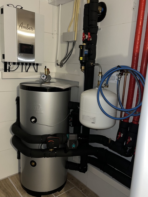

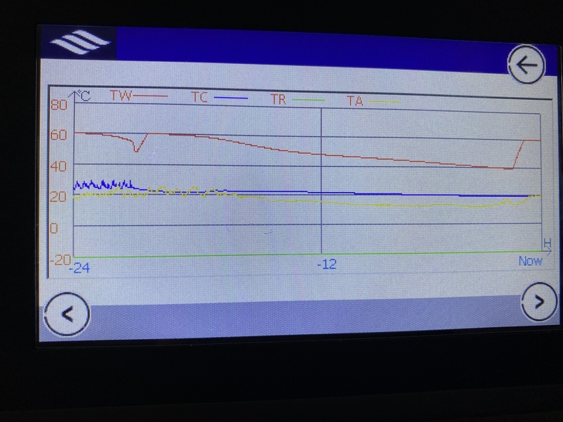

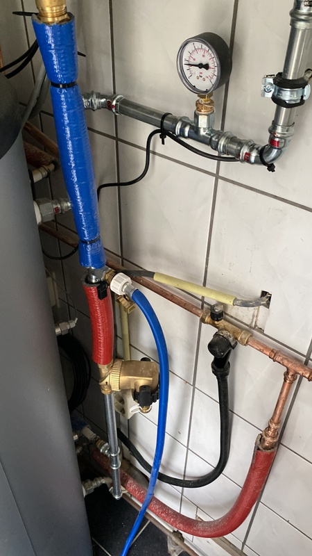

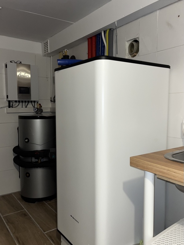

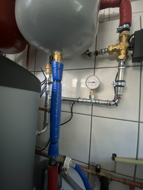

Beste allen,
Wij zitten midden in een verbouwing en hebben onlangs een itho amber 95 laten installeren, de installateur kwam met het vat intergas Xilinder 200liter. Verder hebben we vloerverwarming en radiatoren boven.
Nu blijkt alleen dat de taptemperatuur heel snel afneemt.
De leidingen rondom het vat zijn kogelheet. De rode expansie is koud, de grijze is ook super warm. Ik begin te twijfelen of alles wel goed is geïnstalleerd ivm warmte verlies uit het vat.
Afbeeldingslocatie: https://tweakers.net/i/HuIHJrrBlf2YqCAz5waMurWF25o=/x800/filters:strip_icc():strip_exif()/f/image/JEzrMAW8IC9GNcp4aDcjE0XV.jpg?f=fotoalbum_large
Afbeeldingslocatie: https://tweakers.net/i/_RVlxpE6wI2OHrXV1wZMS8js5Cg=/x800/filters:strip_icc():strip_exif()/f/image/8jmXMKghJNz0yw4hgCtYZSVB.jpg?f=fotoalbum_large
Afbeeldingslocatie: https://tweakers.net/i/KT-oD1qRyoMvovc-EfsPKpiq8L4=/x800/filters:strip_icc():strip_exif()/f/image/s4zLeihR4Y9bS09DYdbzJqJS.jpg?f=fotoalbum_large
Afbeeldingslocatie: https://tweakers.net/i/i4zT44IdwSrDi_xG0EYzDUf3cH4=/800x/filters:strip_icc():strip_exif()/f/image/AwwZvFFUm3TQvEGvEwLek6pD.jpg?f=fotoalbum_large
Afbeeldingslocatie: https://tweakers.net/i/TZ65MOmR5_ZhpYixmuMIKNpN2xc=/800x/filters:strip_icc():strip_exif()/f/image/eW19glQc0JjwIe86fV06UCYZ.jpg?f=fotoalbum_large
Tevens schiet hij dagelijk in de s07 watertemperatuur fout.
Dat wordt vaak veroorzaakt door het thermosifon effect in de leidingen. Hiervoor dien je met de aanvoer leiding eerst naar beneden te gaan voordat deze naar boven afbuigt. Kan ik niet zien op de foto. Maar waarom een dergelijke boiler terwijl Itho een van de beste boilers heeft afgestemd op de Amber. Deze boiler kent dit effect van Thermosifon ook niet omdat de warmteoverdracht plaats vind door een warme wisselaar en geen spiraal zoals in jouw Intergas sww boiler. En zit de retour van de boiler wel als laatste in het systeem naar de warmtepomp?

Nou wij zijn de installateur maar gevolgd, geen idee waarom de keuze op dit vat is gemaakt.
Begin er nu wel steeds meer van te balen eigenlijk want het gevoel bekruipt mij dat het allemaal bij elkaar gerommeld is.
Heb ook alles al keurig betaald, best dom zo achteraf…
Als er adviezen zijn voor verandering of tips hoor ik t graag. Ondertussen zoek ik weer contact met onze installateur.

@Retouw001 Wat je waarschijnlijk hebt is eenpijpscirculatie. Daar heb ik al in 2018 deze post over gemaakt: Andrehj in "Lucht/Water warmtepomp om mee te verwarmen en koelen #6"
@peeter123 heeft er nog een casestudy van gemaakt: peeter123 in "Lucht/Water warmtepomp om mee te verwarmen en te koelen #11"
De maatregel om eenpijpscirculatie te voorkomen is een thermosifon (ook @Carboy54 ). Deze heeft ongeveer dezelfde vorm als een gewone sifon in je afvoer, maar dan dus om te voorkomen dat er circulatie uit je vat plaats vindt.

Retouw001 schreef op zaterdag 9 augustus 2025 @ 18:45:
Voor zover ik het van hieruit kan zien zit de retour van de boiler niet als laatste naar de warmtepomp naar boven naar het schakelvat. Dat heeft hydraulische kortsluiting tot gevolg waardoor het hete retourwater over jouw afgiftesysteem gaat lopen. Dat verklaart vermoedelijk ook die vreemde zaagtand in jouw grafiek. Ook moet de werkschakelaar volgens de regelgeving buiten bij de warmtepomp worden geplaatst niet binnen
Afbeeldingslocatie: https://tweakers.net/i/ZdfILhqx9-bIoKl8-TXjHvzHoME=/800x/filters:strip_icc():strip_exif()/f/image/tWmhJcrH3ZKhyM0GMjdNYhVD.jpg?f=fotoalbum_large
[ Voor 24% gewijzigd door Carboy54 op 09-08-2025 19:51 ]

Ben wel bij dat het allemaal op te lossen valt, hoop dat de installateur het ook inziet.
Wat zou meer logisch of handig zijn, terugslagklep plaatsen op aanvoer en retour voor t vat of zo’n u bocht laten (sifon) zetten.

Dit zijn twee los van elkaar gemaakte installatie fouten. Het een staat los van het ander. Disclaimer: ( Door de onduidelijke foto,s niet 100% te beoordelen )
  • Retouw001
  • Registratie: Augustus 2025
  • Laatst online: 07:04
Afbeeldingslocatie: https://tweakers.net/i/FKsdC768nC3QwKAePgOi77lJxe8=/x800/filters:strip_icc():strip_exif()/f/image/XOO8WLXtawQ535gcOqGgyvZj.jpg?f=fotoalbum_large
Afbeeldingslocatie: https://tweakers.net/i/U9t_FiI3iVqhmQKPQEH9_I5Jrqk=/x800/filters:strip_icc():strip_exif()/f/image/uHZ2hq7rGQZYTjhqqCBGG1YV.jpg?f=fotoalbum_large
Hier zie je nog op de ene foto: de retourleiding vat helemaal onderop en daarna retourleiding van de cv.
Andere foto zie je de aanvoer van het vat, daar stroomt volgens mij de warmte ook zo uit … aanvoer komt van links op de driewegklep en dan naar beneden richting t vat.
De amber staat erboven op het dak.
  • Carboy54
  • Registratie: Januari 2017
  • Laatst online: 20:01
Carboy54
Duurzaamheid coach
Retouw001 schreef op zondag 10 augustus 2025 @ 15:56:
Correct jij begrijpt er nu al meer van dan jouw installateur 🤗

  • Andrehj
Andrehj
Jouw installatie laat zoals al verwacht twee veel voorgemaakte fouten met SWW-vaten zien:
  1. Eenpijpscirculatie door ontbrekende thermosifons (zie mijn vorige link).
  2. Retour spiraal SWW-vat niet als laatste in de loop aangesloten, zodat die waterstroom ook via het afgiftecircuit kan lopen.
Tijd om je installateur te bellen en hem dit te laten oplossen.

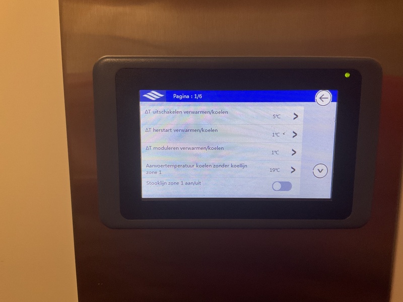

Vraagje:
Ik heb eerder dit jaar een amber 95 geïnstalleerd. We hebben door het hele huis vloerverwarming als afgiftesysteem en er zit een 100 liter buffervat tussen. Ik gebruik een externe pomp en een mengventiel om de temperatuur van de vloer constant te houden. We gebruiken de wp ook voor warm water.
Nu heb ik met deze warme dagen het systeem voor de slaapkamers op koelen gezet. Op zich werkt dat prima. Het is geen airco, maar het maakt het net comfortabel. Nu krijg ik deze grafiek. Hij lijkt wel vaak te schakelen. Of is dit normaal gedrag en ok zo? De watertemperatuur staat op 18 graden.
Vast bedankt.
Roelof

  • Woutertt
  • Registratie: December 2023
  • Laatst online: 17:29
Dat ligt helemaal aan je instellingen. Wat is je temperatuurinstelling en met welke temperaturen heb je nu Stop, herstart en moduleren ingesteld?
  • tonwes99
  • Registratie: Januari 2016
  • Laatst online: 21:55
tonwes99
RlfG schreef op donderdag 14 augustus 2025 @ 07:29:
Vraagje:
Vast bedankt.
Roelof
Koelen vraagt maar beperkt energie, dus je pomp kan het niet kwijt. Zeker niet als je alleen boven koelt.
Je kunt de watertemperatuur ms nog iets kouder zetten, en met een tijdschakelaar enkele malen per dag koelen. Als je een secundaire pomp hebt, kun je het gekoelde buffervat tijdens wp-stilstand toch leegkoelen.

Retouw001 schreef op zaterdag 9 augustus 2025 @ 17:24:
Beste allen,
Ik heb een keerklep in de aanvoer van de boiler gezet.
Had onderzoek gedaan naar een thermisch syfon, alleen was niet iedereen daar over te spreken. Keerklep werkt 100%
Tjdens mijn install, was het itho vat nog niet/net leverbaar.
Maar ik wilde een groot afgifte vermogen voor snel warm water
En heb daarom gekozen voor een ander (traditioneel) vat.
Met een extra 3000W element er in. Wat nu goed gaat uitkomen
Gezien de ontwikkelingen in de energiemarkt.
Energetische misschien niet helemaal verantwoord.
Maar beter dan betalen voor terugleveren.
En ik kan koelen en tapwater maken tegelijkertijd.
Die S07 heb ik ook wel eens, meestal na maken tapwater en dan omschakelen naar koelen. Dan komt er te heet water langs TC sensor. Dat reset meestal en daarom heb ik ook een vertraging in de home assistant melding gemaakt.
Kan ook zijn dat TC sensor wel heel dicht na de 3-weg geplaatst is.

  • Get!em
Get!em
Oh die ja!
tonwes99 schreef op donderdag 14 augustus 2025 @ 08:16:
Qua pendel gedrag kan dit advies helpen, maar kijk dan heel goed naar de huidige omstandigheden!
Gisteravond was de dauwpunttemperatuur hier iets boven de 20C, dat betekent dat je bij 18C koelwater, condens krijgt op alle delen van je systeem die kouder zijn dan 20C, dus ook je vloer, je radiatoren etc.
Momenteel is hier (Veluwe) de dauwpunt temperatuur nog steeds 20C, en binnen (iets droger) 19C.
Ik ben hier ondertussen heel blij met mijn dauwpunt sturing via Home Assistant en de Modbus module, een paar goedkope thermometers met luchtvochtigheid in elke kamer en een berekening. Eergisteren kon ik nog koelen op 16 /17C koelwater. Gisteravond had deze aansturing koel setpoint naar 22C gezet om condens te voorkomen (want de pomp gaat door tot onder de setpoint ivm de uitschakeltemperatuur delta).

Ik heb de temperatuur hier nu ook op 19 gezet. Op 18 bleek het net iets te koud en voelde ik inderdaad een klein beetje condens op de leiding.
En hier een paar plaatjes van de instellingen en het systeem. Het geheel staat bij ons in een droge kelder. Het systeem heeft een open buffervat van 100 liter en ik gebruik de aansluitingen van de Amber voor zone 1 voor een mengklep en externe pomp. De watertemperatuur richting de vloer wordt daardoor netjes bijgeregeld. De installatie wordt aangestuurd door een thermostaat met zoneregeling.
Het lijkt inderdaad dat de wp bij koelen de energie niet kwijt kan. Misschien moeten de instellingen wat anders, maar eerder had ik het effect dat de externe pomp niet aan ging bij schakelen naar koelen. Dat werkt nu wel. Met verwarmen is de grafiek trouwens een stuk rustiger.
Afbeeldingslocatie: https://tweakers.net/i/2AJa6UUQMhQtO1-w1LQzd0CdxHw=/800x/filters:strip_icc():strip_exif()/f/image/vV1pVBe12nSuavgPZYGb3e1z.jpg?f=fotoalbum_large
Afbeeldingslocatie: https://tweakers.net/i/a4OEAdbW_11q2m-sLnTXH5volhk=/x800/filters:strip_icc():strip_exif()/f/image/gMDDcXgQqjSYXi7mvovqaDLR.jpg?f=fotoalbum_large
Afbeeldingslocatie: https://tweakers.net/i/zxjhs3vRWuu9BCSNqwBPdZXcyeI=/x800/filters:strip_icc():strip_exif()/f/image/UM8UuPBJZPgTaIAqTM4Rk3FH.jpg?f=fotoalbum_large
  • Jan2023
  • Registratie: Februari 2023
  • Laatst online: 22:41
Jan2023
KISS
Mooie opstelling !
Daar kan menig " installateur " nog wat van leren.
Amber 95 sinds 10 / 2023 en 9 x 365 Wp glas / glas solarwatt
  • RlfG
  • Registratie: April 2025
  • Laatst online: 27-11 21:20
Jan2023 schreef op vrijdag 15 augustus 2025 @ 13:23:
Mooie opstelling !
Dankjewel voor het compliment! Ik heb er ook best even op zitten puzzelen en was wel blij met het resultaat. :)
Hier plaatjes met het hele spulletje.
Afbeeldingslocatie: https://tweakers.net/i/tjWE1roZ9LdM_abOKAlaYYga7fk=/x800/filters:strip_icc():strip_exif()/f/image/0b1upvjrRHXjMMY9D9Q9mJUK.jpg?f=fotoalbum_large
Afbeeldingslocatie: https://tweakers.net/i/bv_eoSVR_SJnS8Sm39PacOQDAlE=/800x/filters:strip_icc():strip_exif()/f/image/hO56oHG8H49v0a6E6ZtrJGfB.jpg?f=fotoalbum_large
  • Jan2023
Jan2023
KISS
Ziet er allemaal goed uit , mooi.

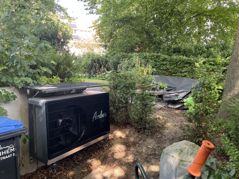

Maar heb je nog aan de vrije ruimte achter de pomp gedacht?
note:
Voor de Amber warmtepomp is het belangrijk om voldoende vrije ruimte achter de buitenunit te voorzien. Minimaal 25 centimeter is aanbevolen, en het is beter om 35 cm of meer aan te houden voor optimale luchtcirculatie. Dit zorgt ervoor dat de warmtepomp efficiënt kan werken en geluidsoverlast wordt beperkt.
Bij mij zit daar ook de vorstbeveiliging die de nodige ruimte nodig heeft.
Afbeeldingslocatie: https://tweakers.net/i/-YaD__8noCVkyr_DbJU4zL111MQ=/800x/filters:strip_icc():strip_exif()/f/image/zh3ZCCeczIku6pJCGrf29NeD.jpg?f=fotoalbum_large
  • Impossibl3
@Jan2023 als dat die Fischer steunen zijn dan heb je daar wel prima ruimte achter. Bij mij hangt die ook op die steunen wel maximaal naar voren maar prima ruimte.
@RlfG strakke installatie.
PV 5.590 Wp Enphase, 2.700 Wp Growatt - Easee laadpaal - Itho Amber 95 WP
  • RlfG
Inderdaad de Fischer-steunen en dat is precies genoeg. En het was er achter best gepruts om netjes aan te sluiten met de vorstbeveiliging en de aansluiting op de grondleiding. Maar het is gelukt.
  • Jan2023
Jan2023
KISS
RlfG schreef op vrijdag 15 augustus 2025 @ 15:37:
Er is duidelijk over nagedacht.

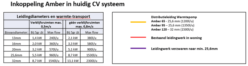

Flow is afhankelijk van jouw leiding systeem en gebruikte materialen. De ingebouwde waterpomp is sterk genoeg. Itho is als B to B niet benaderbaar voor dergelijke vragen.
Afbeeldingslocatie: https://tweakers.net/i/wxewg_piLRqN5Kc0sCJCNbZRnNQ=/800x/filters:strip_exif()/f/image/sJIXlwawacQ5bjwg4mztPbgc.png?f=fotoalbum_large
Afbeeldingslocatie: https://tweakers.net/i/UKmG0VMnbGAPq67XzyX2rmCx0Zo=/x800/filters:strip_exif()/f/image/nJT2osBlDn13OVMhepKD0J32.png?f=fotoalbum_large
[ Voor 4% gewijzigd door Carboy54 op 20-08-2025 14:53 ]

Prima thanks. Op basis van theorie heb je dus een flow van 1500l/u in de distributie hoofdleiding die vanaf de Amber120 komt bij diameter 32mm.
Dan verwoord ik het anders:
Ik meet met de flowmeter in de hoofdleiding tussen Amber buitenunit en buffer. Buffer is parallel/open.
Daar heb ik metingen van 2200l/u vooraf aan een servicebezoek van Itho waarbij oa software is geupdate en een nieuwe backupheater unit is geplaatst.
Na dat bezoek meet ik nog maar 1450l/u, zonder dat de meting is aangepast.
Dat is gek toch?
Afbeeldingslocatie: https://tweakers.net/i/X61lr8P8c77dIcBTGy3OLA8JkRk=/x800/filters:strip_exif()/f/image/DNXyE77EziwGeJUh7Zy5dLEa.png?f=fotoalbum_large

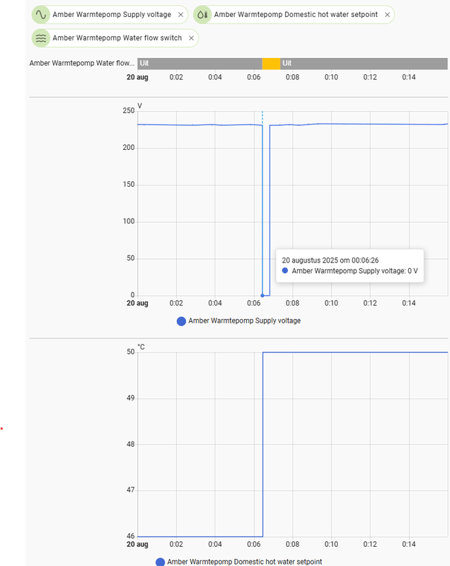

Hoi,
Ik heb de laatste tijd het issue dat soms de amber(65) een soort reboot doet. Ik gebruik de @leejoow module en home assistant om het ding uit te lezen en daarin zie ik dan dat bepaalde parameters even naar 0 gaan.
Maar het viel me een paar weken geleden op omdat ik een aantal parameters voor koelen op andere waardes had gezet (delta t waardes voor stoppen en starten WP) dan die ik normaal gebruik (voor verwarmen) en die ook opgeslagen zijn in de WP.
Deze parameters stonden ineens weer op de waardes voor verwarmen. Toen weer terug gezet voor koelen, maar regelmatig worden ze door de WP weer gereset.
Ik had nog even de hoop dat een goede handmatige reset van de WP het op zou lossen, dus dat heb ik van't weekend gedaan: de twee relais in de binnenunit even uit laten staan en toen weer aangezet. En dat leek dacht ik eerst goed te gaan, maar vandaag zag ik dat hij vanacht toch weer gereset was (maar afgelopen zondag ook al).
Wat ik in die voorkomende gevallen zie in de leejoow module is dat bijv de voltage even naar 0 gaat en na ongeveer 30 seconden weer terug gaat, en op dat moment zijn mijn andere waardes weer gereset. In dit geval even een voorbeeld met domestic hot water setpoint die ik even had verlaagd:
Afbeeldingslocatie: https://tweakers.net/i/TPXZC1-0975i5CNC1dVHzBibHc0=/x800/filters:strip_exif()/f/image/wQRa7wNzJWpN4lRjAXaIk1T1.png?f=fotoalbum_large
Behalve dat het vervelend is, om dingen terug te zetten (kan ik nog omheen werken). Heeft het soms ook als effect dat als mijn SWW setpoint 50 is en het water op dat moment onder de 50 zit, bijv 49, hij na die reset ook gaat verwarmen en dus de WP aan zet om het water 1 graad te verwarmen. (Wat dubbel jammer is in mijn geval omdat mijn water ook verwarmd wordt door een zonneboiler, dus ik deze tijd van het jaar nauwelijks de WP daarvoor hoef te gebruiken)
En verder lijkt het me ook niet goed voor het apparaat, en is het ook een teken dat er iets niet goed zit. Als ik de grafiek van de rest van de dag bekijk, is hij vandaag al 3 keer gereset (om 0:06, 5:46 en 11:33) maar tussen zondag 2:57 en vandaag 0:06 helemaal niet.
Zijn er meer mensen die dit soort gedrag zien?
Bvd,
Tjipke

tjipkevdp schreef op woensdag 20 augustus 2025 @ 15:09:
Hoi,
Bvd,
Tjipke
Ik denk dat we eerst moeten vast stellen waar het vandaan komt dat de waardes aangepast worden.
verstandig is in dit geval alle externe los te koppelen of dat nu de module van leejoow is of mijn HA integratie.
als dan na een aantal dagen blijkt dat er nog steeds wijzigingen plaats vinden.
dan zit het in de Amber software en anders in de aansturing.

  • leejoow
leejoow
Dat ben ik!
Ik heb dit probleem zelf niet, maar wil wel even zeggen dat ik het echt gaaf vind om te zien dat mensen met onze module deze zaken inzichtelijk krijgen :)
Het kan zo maar zijn dat je het anders niet was opgevallen of dat het heel lang had geduurd voordat je je vinger er op had kunnen leggen
Ontwikkelaar van de OpenQuatt hardware en Itho Daalderop warmtepomp control module

  • tjipkevdp
  • Registratie: Juni 2018
  • Laatst online: 26-11 18:53
bommer schreef op woensdag 20 augustus 2025 @ 15:36:
Ja ben ik ook een beetje bang voor... het enige externe is volgens mij de module van leejoow.
Maar daarom ook de vraag of er meer mensen last van hebben
@leejoow Ja wel fijn dat dit inzichtelijk is , maar was ook een beetje bang dat het misschien door die module komt...
  • leejoow
leejoow
Dat ben ik!
Dat snap ik, maar kan het me eerlijk gezegd niet voorstellen. Ik hoor graag je ervaringen!

Ik ben me aan het orienteren op een Amber, en ben er (zelf) wel uit dat dat hem gaat worden. Ik heb 2 linkerhanden dus installatie etc moet gedaan gaan worden door iemand die dat wel kan. Nu gaan we binnenkort een dakkapel plaatsen en wil ik eigenlijk het WW-vat vast bestellen zodat dat meegehesen kan worden die dag. Anders komt het praktisch gezien niet boven op een ander moment.
Nu heb ik me tot op heden altijd verdiept op de WPV-H 270L die mooi onder de schuine kant kan. Opzich een prima product en ervaringen lijken goed. Echter vraag ik me af of het niet aan kunnen sluiten van een losse spiraal misschien een gemis gaat zijn? Icm dynamische energie, zon-overschot etc is dat een heel direct stuurbare 'load' die ik kan gebruiken om overschot om te zetten. Ik snap dat de Amber ook de SG Ready connectie heeft, maar het lijkt me minder geschikt voor (potentieel) kortstondigere overschotten?
Hoe gaan anderen hier mee om en zijn er alternatieve methoden om dit toch te bereiken?
Je moet het relais van de SG wel bekrachtigd houden, anders vervalt direct de vraag.
Mijn mening is dat het niets toevoegd, ja kan bijv beter via de modbus integratie de temperatuur 5 graden verhogen. Dan maakt hij dat programma i.g.v af en dan daarna de temperatuur weer verlagen evt.
Ik heb om de reden die jij noemt een vat met spiraal en los element er in.
Ben nu aan het onder zoeken of ik dat element kan laten werken op 100 of 200 watt, dat dekt dan precies het verlies overdag. en die zonnestroom heb ik in de zomer zeker over.

Dit kan van alles zijn, slechte voeding van een extern device. een losse draad elders.
of misschien wel een kleine sluiting in bedrading.(sommige mensen laten best veel koper in het zicht onder de aansluitingen)
Ik heb in 30 jaar al heel veel gezien.
Ben druk geweest, maar nu even tijd voor evaluatie.
Vorige week woensdag de modbus bekabeling losgemaakt (om 21:10), en na de tijd heeft hij in ieder geval 2 keer een reset gedaan: afgelopen zaterdagochtend en in de nacht van maandag op dinsdag.
Ik zag het aan het energie verbruik (verbruik op vreemd moment) in HA, en door dan op het scherm te kijken naar de SWW doel temperatuur kon ik zien dat die weer op 50 graden stond terwijl hij een handmatige instelling van 48 graden had.
Ik heb dus (nog) niet alle bekabeling losgemaakt er zitten ook nog kabels aan heating/cooling en SG (naar relais op module van @leejoow) Dus dat kan ik nog proberen, maar die bekabeling heb ik allemaal van't winter al aangesloten, en ik heb het idee dat pas ergens van't zomer dit probleem is begonnen. (Ik heb zelf het idee dat het begonnen is sinds ik ermee heb gekoeld, maar kan dat niet meer nagaan)
Maar ik heb inmiddels nog wat raars gezien, de grafiek met temperaturen op het schermpje toont geen lijnen (terwijl ik de temperaturen wel zie op het hoofdscherm):
Afbeeldingslocatie: https://tweakers.net/i/p4wExd9TZlbSRhVjKuEnvlYNewo=/800x/filters:strip_icc():strip_exif()/f/image/EMArj3W7XLrFk4zDFTn27oXv.jpg?f=fotoalbum_large
Dus denk toch dat er meer aan de hand is...?
Ik zal wel eens contact opnemen met de installateur: @Stoker ben je ook nog hier ;) ?

tjipkevdp schreef op donderdag 28 augustus 2025 @ 20:03:
Heel vervelend deze problemen! Hopelijk gaat de nieuwe firmware dit oplossen voor je.
In elk geval goed om te horen dat de problemen er nog steeds zijn als de modbus is losgekoppeld.

Onze installateur (al ga ik steeds meer twijfelen) is weer langs geweest. Helaas had hij geen oren naar de feedback die ik hem gaf over de aansluiting. Dat buffervat zou daar goed zitten. Misschien moest het geïsoleerd worden… de reden dat alles goed was: want thuis heb ik t ook zo….
Daarnaast zag ik dat de pomp ook al aardig aan het hellen was op de beugels Afbeeldingslocatie: https://tweakers.net/i/SsbdqHW8WPw81Wi_hbdxWr8IaI0=/800x/filters:strip_icc():strip_exif()/f/image/xFz3WBHpyMpflG92oIQXMvan.jpg?f=fotoalbum_large
Spijtig genoeg laat de itho servicemonteur lang op zich wachten… ben wel benieuwd wat hij als rapport opmaakt.
[ Voor 7% gewijzigd door Retouw001 op 29-08-2025 19:43 ]

Retouw001 schreef op vrijdag 29 augustus 2025 @ 19:33:
Daarnaast zag ik dat de pomp ook al aardig aan het hellen was op de beugels [Afbeelding]
Die standaard met de Fischer meegeleverde rubber vibratie dempers zijn ongeschikt en veel te zwak voor 120 kg. Wij gebruiken altijd andere exemplaren van 4 cm breed en 2 cm hoog. Ook zit dan de steun op zijn kop 😡

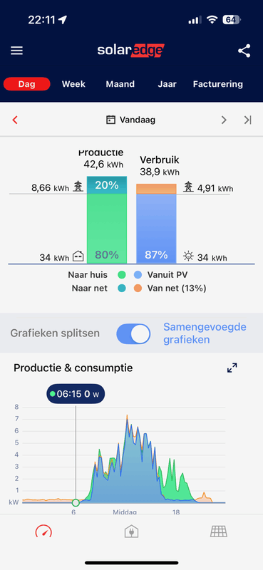

Ik wil de relais op Leejoow gebruiken om alle SG+ op EVCC of DAO aan te sluiten om verbruik te coördineren. En met name later hoge electriciteit kosten te vermijden in combinatie met EV en PV.
Uiteraard moet de warmtepomp gewoon stabiel draaien en huis warm houden, dus die zal gewoon prio krijgen. Maar de “extra” warmte dmv PV energie wanneer mogelijk opslaan in DHW en het vermijden van enorm hoge pieken in tarief (bijv >50ct /kwh) wordt daarmee wel planbaar en automatiseerbaar.
SG+ block heating is daarin een mooie bijv.
SG+ delta+ op DHW draait hier al sinds vorige zomer en doet t prima. Sinds 2 maanden in combinatie met solarcharging van EV.
Dan krijg je dus dit soort combinatie van verbruik en PV opwek.
Afbeeldingslocatie: https://tweakers.net/i/zKzeRIAg3LXPqia7gWRg2-Ga7I4=/x800/filters:strip_exif()/f/image/HMfVYGPhAHqilJbqdgkxoLkA.png?f=fotoalbum_large

Hier is het echt om te janken kwa overlast. Ik hoop ook spoedig een aantal rapporten te ontvangen over hoe het wel moet. Deze rapporten kan ik bij mijn installateur neerleggen. (waar hij vervolgens toch niets mee doet...)
Gisteravond is het vat naar 60 graden gegaan rond 18:00uur. Vanmorgen om 05:20 was het tapwater 37 graden. Dan laat ik hem vervolgens op laag vermogen opwarmen zodat niet de hele buurt wakker wordt van het vliegtuig en dan kunnen we een uur later warm douchen.

Oei, heb je wat foto;s van je installatie en opstelplaats?
Amber is toch een stille warmtepomp en maakt doorgaans heel snel warm water. Werk je met een Itho I-WPV vat? daar ken ik het probleem ook niet bij.
