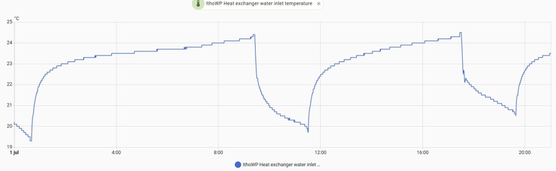

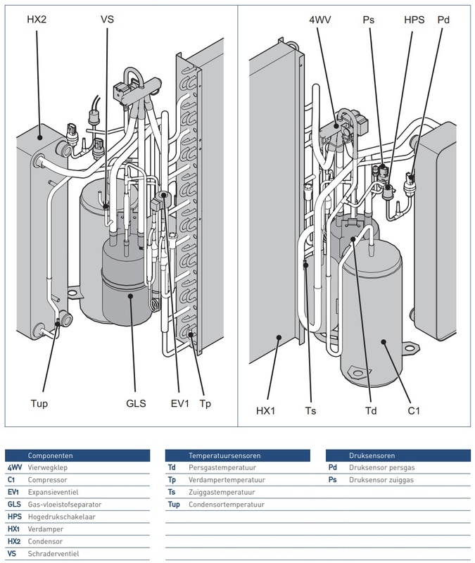

mauritsl schreef op maandag 30 juni 2025 @ 17:21:
Het warme weer lijkt bij mij een probleem te geven met de verwarming van het tapwater. De temperatuur komt op warme dagen (25+ niet hoger dan een graadje of 48 a 49. Opzich niet direct een issue omdat er ook minder warm water wordt gebruikt, maar de legionella run werkt nu niet.
Net voordat het opwarmen stopt stijgt de Td naar circa 74 graden, wat denk ik de oorzaak is dat die ermee stopt. De foto is van net nadat deze uitschakelt. Tw is 46.3 met setpoint 55. Er zijn geen storingen. Wellicht kan de WP niet genoeg warmte kwijt op de warmtewisselaar van de boiler, maar waarom dat in de winter geen probleem is begrijp ik dan niet. Ook draait de compressor met 4.4 a 4.5A, terwijl die bij ruimteverwarming moduleert nar 2.4. Daar lijkt dus wat ruimte te zijn, maar ik kan het in de software niet instellen zover ik zie. Eco modus staat aan.
De boilers zijn twee Eldom green line 120L. Verwarmen is parallel aangesloten, aftappen in serie. Volgens de specs hebben ze een max vermogen op de warmtewisselaar van 19kW per stuk, maar dat is 80-60 graden. Oppervlak is 0,65m2 per stuk. Tui is ruim 5 graden hoger dan Tw, die onderin de eerste boiler zit.
Volgens mij zijn er een aantal oplossingen:
- Aanpassing in instellingen zodat de WP met minder vermogen draait, maar lijkt niet mogelijk
- Legionella run dan maar afmaken met elektrisch element, lijkt ook niet mogelijk
- Water in boilers rondpompen tijdens verwarmen zodat de WP meer vermogen kwijt kan
Heeft iemand een idee wat het probleem kan zijn? Zou de laatste oplossing waarschijnlijk helpen, of zijn er goedkopere/makkelijkere oplossingen?
De compressor kan bij deze extreme temperaturen slecht heet water maken. De bekende omgekeerde emmer uit de handleiding.
Smorgens vroeg of snachts tapwater maken
Solar Edge 9800WP O/W - Itho Amber 95 | Systeem integrator meet en regeltechniek & KNX | projecterings deskundige CCTV & Inbraaksignalering systemen | Meet- en regeltechniek in de klimaatbeheersing (MRK-A)

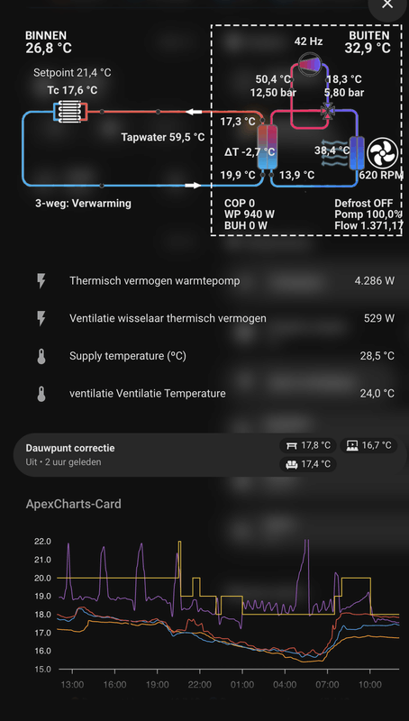

Kan iemand zijn licht laten schijnen over de modulatie-instellingen voor koelen? Voor verwarmen is dit mij soms al een raadsel, maar die draait nu lekker. Maar mijn koelen stopt bij een outlet temp=verdelertemperatuur van 18,5oC, terwijl de koelcurve op een steady 16oC staat. De retour staat op 20oC, dus de vloer zal nog boven de 20oC zijn, dus nog geen condensrisico's.
Wie heeft een idee hoe ik de Amber langer kan laten koelen?
Dank!

tonwes99 schreef op dinsdag 1 juli 2025 @ 21:11:
Dank!
Waar staat min aanvoer temperatuur koelen op (ook in menu 1)
  • Get!em
Get!em
Oh die ja!
Dank!
Je delta restart staat op 3, dus dan is het gebruikte setpoint niet 16C
Ik vermoed dat je Koelcurve nog aan staat, waarbij de gebruikte setpoint bij de huidige buitentemperatuur ergens rond 21c ligt.

Get!em schreef op dinsdag 1 juli 2025 @ 22:01:
@Get!em , @bommer , dank voor jullie reactie
Minimum stond op 15
Menu-optie Curve wel/niet is verwarrend, de menuoptie toont "Koelcruve ja/nee" met een schuif, zet je die dan van ja op nee, of is de vraag eigenlijk "Koelcurve?" of "Koelcurve Ja".
Anyway, daarom 17oC ingesteld voor zowel alle mogelijke buitentemperaturen en initieel dezelfde waarde voor koelen zonder curve. Vervolgens koelen zonder curve teruggebracht naar 16oC.
Met deze temperaturen zou hij dus af moeten schakelen op 15, 16 of 17, en in ieder geval weer aan moeten schakelen zodra de temperatuur bij de verdeler 17+5=22oC is.
Maar... uitschakelen gebeurde de ene keer bij 16,5, klopt nog redelijjk, de tweede keer al bij 18,5oC.
Aanschakelen lijkt te gebeuren bij 23oC, dus de koelcurve zou dan op 18oC staan (18+5=22).
Anyway, bij de volgende hittegolf opnieuw bekijken en dan ook vanuit @leejoow kijken wat het actuele setpoint is.

Hebben onze installateurs @Carboy54 en @Stoker toevallig al een sneak preview?
En schitterende exploded views... Jammer dat Itho deze onderdelen niet aan particulieren levert...

Update wat betreft de koelbatterij in het inlaatkanaal van onze WTW. Hoewel het water niet lijkt te condenseren op de finnen werkt het wel bizar goed om de lucht te koelen. Met wat afwijking in mijn ali-expres sensoren kom ik toch op een flinke 13 graden daling bij 170m3/h. Dat vind ik toch wel een succes!
Volgende stap is kijken wat er gebeurt als ik hem na de wisselaar plaats, en de al gekoelde lucht nog verder koel. Vanzelfsprekend wel letten op condensatie in de leidingen :) (andere optie is om de uitgaande lucht te koelen in de hoop dat het condenseert in de WTW)

darkvalias schreef op vrijdag 4 juli 2025 @ 09:53:

bommer schreef op vrijdag 4 juli 2025 @ 20:04:
Je hebt hem nu voor de kruiswisselaar gezet op de inlaat lucht?
Waarom er voor en niet er achter?
Voornamelijk omdat dat de plek was om makkelijk te experimenteren. Daar zat een sensor om dauwpunt te berekenen. Maar ik vermoed dat het plaatsen na de WTW nog wel eens zou kunnen werken omdat we geen enthalpie wisselaar hebben. Dus de luchtvochtigheid is daar al flink hoog. Daarnaast blijft de koude ook beter in huis op die manier :)
Delta tussen temp in en uit wat ook wel leuk om te zien zo ;p

Zo, homeassistant maar eens bijgewerkt voor een mooier dashboard.
Afbeeldingslocatie: https://tweakers.net/i/menu5RCynQ9yCS65PID3M-MDONk=/x800/filters:strip_exif()/f/image/uHxu7QLC9cLTcfSbuq7fg3AV.png?f=fotoalbum_large
Het hele duurzaamheidsalfabet: EVWPPVTBVVWHAEVCC

Get!em schreef op woensdag 9 juli 2025 @ 11:56:
Dat ziet er gelikt uit.
8)

Het is mij laatst met het koelen opgevallen dat er bij een tapwater run iets bijzonders gebeurt. Wij hebben een vrij lange afstand naar onze WP, waardoor dit waarschijnlijkt wat opvallender is dan bij anderen. (+- 15 meter naar tapwatervat)
Stel iemand staat onder de douche, sensor meet 10 graad onder target en zegt, er moet een tapwater run plaatsvinden. Het vat is nu 45 graden op plek van de sensor maar er komt nog prima warm water uit de douche.
Met koelbedrijf liep er in ons geval water van +- 14 graden door het systeem. De Amber stopt met koelen en de driewegklep gaat om van CV naar Taperwatercircuit. De warmtepomp wisselt netjes naar verwarmingsmodus en gaat het water verwarmen. Maar er zit nog aardig wat koud water in de leidingen. Dit koude water stroomt nu langs de plaatwisselaar van ons Itho vat. De pomp voor de plaatwisselaar activeert en de temperatuur in het vat keldert enorm omdat het water vanuit de warmtepomp nog niet opgewarmt is. Het water in het vat en de leidingen bereiken een gelijke temperatuur waarna de warmtepomp verder gaat met alles verwarmen (conform verwachting).
Nu werkt dit opzich prima en hebben we nog geen koude douche o.i.d. gehad. Maar ik vind het bijzonder dat dit systeem niet wat slimmer werkt. Ik zou denken dat je, voordat je de pomp van het buffervat aanzet, eerst het water in de leiding op de temperatuur van het vat wilt krijgen. Gevoelsmatig kan je dan meer warm water uit je vat krijgen.
Zelfde verhaal werkt andersom net zo. Aanvoer van de WP is bijv. 60 graad na een tapwater run. Koelbedrijf gaat weer aan en de driewegklep wisselt. Ik ben dan gewoon mijn huis aan het verwarmen.... Ook daar zou ik denken, laat het nog even over die plaatwisselaar lopen zodat het wat meer kan afkoelen. Zonder de tapwater pomp aan zal dat vat nauwelijks afkoelen.
Gezien alles 230 volt is zit ik er haast aan te denken om eens te kijken wat een paar shellies ertussen kunnen betekenen. (wel opletten met de pompen tijdens draaien van de driewegklep natuurlijk).
Hoe kijken jullie hier tegenaan?
Probleem is dat het water niet kan circuleren.
Met bijv een ingebouwd klein buffer zou dat wel kunnen, maar met dat idee. raak ik vast en zeker op de gevoelige plekjes van sommige op het tweakers forum :)

bommer schreef op vrijdag 11 juli 2025 @ 22:22:
Ik denk dat ik het niet helemaal volg, waar kan het niet circuleren? Het loopt toch, of over de CV, of over de platenwisselaar?
Ik zat te denken aan het concept Nanobuffer van Heatgeek. Waarbij ze het water met een thermostaatklep terugsturen naar de warmtepomp als het water onder 45 graad is. Dat kan in theorie ook hier, maar dan de tapwaterpomp uitlaten totdat het water van de warmtepomp even warm is als het water in de boiler.
In ons geval zouden we daarmee kunnen voorkomen dat de bruikbare warmte afneemt omdat de leiding naar de warmtepomp daarmee opgewarmt wordt.

darkvalias schreef op vrijdag 11 juli 2025 @ 20:14:
15 meter leiding van 32mm MLB heeft 8 liter inhoud. Als je 1x/dag warm water maakt dan valt dit verlies wel mee, maar als je iedere keer dat hij onder het setpoint komt je WP laat draaien dan kan dit oplopen. Dus ik zou zeker adviseren om het klokbedrijf aan te zetten en 1x/dag te draaien. 's-nachts als je nachtstroom hebt, of 's-zomers overdag als je dynamische tarieven hebt.
Het kost overigens 0,33kWh aan warmte om 8L water op te warmen van 15oC naar 50oC. Met aanname COP = 3 is dit dus 0,11 kWh aan stroom per schakelmoment, of 0,22 als je die warmte 's-zomers weer wilt wegkoelen.
