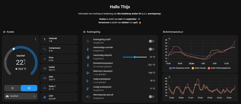

Ja, je moet wel iets van een dauwpunt beveiliging hebben. Ik doe dat met 11 Zigbee luchtvochtigheid + temperatuur sensoren. Die hangen overal in huis. In Home Assistant wordt in een template het hoogste dauwpunt gekozen van die sensoren en stelt het setpoint van de Amber 3 graden boven dat dauwpunt in. Daarmee zit het allemaal wel goed. 🙂
En dat ziet er dan zo uit:
Afbeeldingslocatie: https://tweakers.net/i/atIwKVXf1KOxttmhHSnCJHwGJFc=/800x/filters:strip_icc():strip_exif()/f/image/QZiHhflQ5fgqHA6QIOYJ0T9U.jpg?f=fotoalbum_large
(er staat twee keer een knop om de Amber in/uit te schakelen, I know.. haha! Moet er nog één weghalen.
[ Voor 30% gewijzigd door SiNTeK op 22-06-2025 10:29 . Reden: Plaatje ]

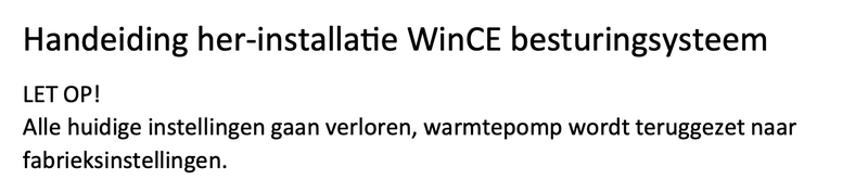

Ik wil hier nog even op terugkomen voor als een eigenaar hetzelfde probleem heeft; Met een vastgelopen scherm functioneert de warmtepomp namelijk niet. (het geheugen loopt vol waardoor WinCE crashed.)
Afgelopen winter zijn er een aantal schermpjes defect gegaan maar dit is altijd netjes (zover ik bij ons kan beoordelen) goed opgelost door te swappen.
Er is inmiddels ook een dhz oplossing voor;
Een herinstallatie van WinCE + 2.29 software.
--> Middels een handleiding van tekst en foto's wordt de installatie gestart en doorloopt zichzelf! Daarna alleen de V2.29 software nog installeren.
Afbeeldingslocatie: https://tweakers.net/i/3066-Gpv5yf9AA-ZluECaPVNieA=/800x/filters:strip_exif()/f/image/qNpk4sSPjkasTbvzAGkjp7r4.png?f=fotoalbum_large
Vanmiddag hebben wij de software doorgestuurd naar een Amber-eigenaar met een vastzittend scherm, 2u later (incl heen en weer mailen van de bestanden) draaide de warmtepomp weer!
Afbeeldingslocatie: https://tweakers.net/i/acCQOJJG4XCxazX6nnmDqaTPgEQ=/fit-in/4000x4000/filters:no_upscale():strip_exif()/f/image/NO6xnEuJjhwgTTyEpxMrEwxr.png?f=user_large
Heb je hier een probleem met het scherm van de Amber --> vraag je installateur om de installatiebestanden.
Warmtepomponline.com & Fancoilonline.com Amber 65, F-gassen II

Afbeeldingslocatie: https://tweakers.net/i/5e3a69ezNwyD95XhDRwGh76CDms=/fit-in/4920x3264/filters:max_bytes(3145728):no_upscale():strip_icc():strip_exif()/f/image/xnFJwtMyjl2sL19GtUxlUv6V.jpg?f=user_large
Afbeeldingslocatie: https://tweakers.net/i/hbr6qfFxcBd33OrhxYC0GPcBg8I=/800x/filters:strip_icc():strip_exif()/f/image/lJq9ffGsIpPdJDYlKKLOQY8m.jpg?f=fotoalbum_large
Afbeeldingslocatie: https://tweakers.net/i/eBuTYQHLtj8HjLo9DXXeiJ87nIk=/800x/filters:strip_icc():strip_exif()/f/image/sOaJI0uwQ6dAhNWawtjNftaN.jpg?f=fotoalbum_large
(de pomp stopt niet, dus hij stopt nu 100W aan warmte in mijn huiskamer...)

Stoker schreef op maandag 23 juni 2025 @ 16:07:
Fijn dat het verholpen is!
Ja dat was ik :)
Melding die ik kreeg was: “Application HeatStar.exe encountered a serious error and must shutdown.” (Mocht iemand hier nog een keer op zoeken)
We waren al bang dat er koud gedoucht moest gaan worden. Maar super snel geholpen door jullie! Nogmaals bedankt.

Nog even over dauwpunt controle.
Hier met HA nu een automation gemaakt op dauwpunt en alle sensoren die temperatuur en luchtvochtigheid meten.
Even voor de minder technische mensen in HA:
Je maakt voor elke thermometer die ook luchtvochtigheid meet (maar dus vaak geen dauwpunt) een helper aan om de dauwpunt te berekenen: sensor template. Bij template vul je deze in:
YAML:
{% set h = states('sensor.sonoff_thermometer_keuken_luchtvochtigheid') | float %}
{% set t = states('sensor.sonoff_thermometer_keuken_temperatuur') | float %}
{% set a = 17.625 %}
{% set b = 243.04 %}
{{ ((b*(log(h/100)+((a*t)/(b+t)))) / (a-log(h/100)-((a*t)/(b+t)))) |float |round(1) }}
Vervolgens maak je een helper aan met een Combine sensors --> dauwpunt maximum. Hiermee bepaald je welke van de sensoren de hoogste dauwpunt aangeeft. Ik heb hier bewust ook een buitensensor in meegenomen, zodat eventueel snel vochtiger wordend weer ook invloed heeft op de koeling.
Vul hier alle hiervoor aangemaakte helpers in deze Combine helper.
Vervolgens maak je een automation die de coolingsetpoint aanpast.
YAML:
alias: Itho Amber set cooling obv dauwpunt
description: ""
triggers:
  - trigger: numeric_state
    entity_id:
      - sensor.dauwpunt_maximaal
    above: 14
conditions: []
actions:
  - action: number.set_value
    metadata: {}
    data:
      value: "{{ states('sensor.dauwpunt_maximaal') | int + 3}}"
    target:
      entity_id: number.amber_cooling_1_setpoint
mode: single
Bewust op int gezet, ivm de hele waardes die de Amber wil hebben. Hij rond hier dus af naar beneden....
Ook staat hij op above 14, omdat ik toch niet lager dan 17 wil koelen. Bij deze werkwijze zie je dat bij mij de warmtewisselaar alsnog naar 14C gaat, omdat de setpoint bij mij dan op 17C komt die tegen de Tc getoetst wordt. En Tc zit bij mij na de buffer...

Afbeeldingslocatie: https://tweakers.net/i/wCJAzdtj7Wln8BLroXFanQ5dv1Q=/800x/filters:strip_icc():strip_exif()/f/image/eEuCUNu7dWRwf54wP3P4Livw.jpg?f=fotoalbum_large
Veilig koelsetpoint staat nu boven setpoint, maar de koelregeling is inactief obv. benedentemperatuur (22,1C), dus wordt ook het setpoint niet aangepast.

Koelen zal komende dagen wel beperkt blijven . Nu al dauwpunt tuin 19,5c met wat marge stuur je dan dus liefst geen water koeler dan 21c door je systeem.
Morgenmiddag wat lager als bewolking wegtrekt. Maar pas met deze relatieve vochtigheid dus op.

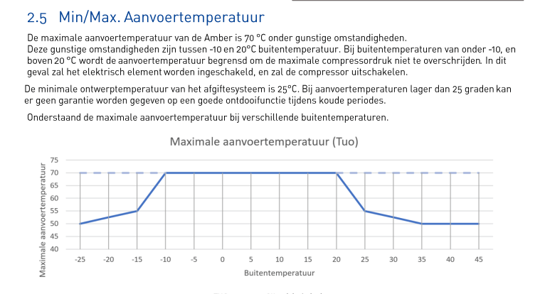

Het warme weer lijkt bij mij een probleem te geven met de verwarming van het tapwater. De temperatuur komt op warme dagen (25+ niet hoger dan een graadje of 48 a 49. Opzich niet direct een issue omdat er ook minder warm water wordt gebruikt, maar de legionella run werkt nu niet.
Net voordat het opwarmen stopt stijgt de Td naar circa 74 graden, wat denk ik de oorzaak is dat die ermee stopt. De foto is van net nadat deze uitschakelt. Tw is 46.3 met setpoint 55. Er zijn geen storingen. Wellicht kan de WP niet genoeg warmte kwijt op de warmtewisselaar van de boiler, maar waarom dat in de winter geen probleem is begrijp ik dan niet. Ook draait de compressor met 4.4 a 4.5A, terwijl die bij ruimteverwarming moduleert nar 2.4. Daar lijkt dus wat ruimte te zijn, maar ik kan het in de software niet instellen zover ik zie. Eco modus staat aan.
Afbeeldingslocatie: https://tweakers.net/i/vWpTb80BFJYAKlSUHH0zo1dhd2s=/800x/filters:strip_icc():strip_exif()/f/image/6l5RH8CVefeNlXtcFUr7ua9i.jpg?f=fotoalbum_large
De boilers zijn twee Eldom green line 120L. Verwarmen is parallel aangesloten, aftappen in serie. Volgens de specs hebben ze een max vermogen op de warmtewisselaar van 19kW per stuk, maar dat is 80-60 graden. Oppervlak is 0,65m2 per stuk. Tui is ruim 5 graden hoger dan Tw, die onderin de eerste boiler zit.
Volgens mij zijn er een aantal oplossingen:
- Aanpassing in instellingen zodat de WP met minder vermogen draait, maar lijkt niet mogelijk
- Legionella run dan maar afmaken met elektrisch element, lijkt ook niet mogelijk
- Water in boilers rondpompen tijdens verwarmen zodat de WP meer vermogen kwijt kan
Heeft iemand een idee wat het probleem kan zijn? Zou de laatste oplossing waarschijnlijk helpen, of zijn er goedkopere/makkelijkere oplossingen?

Zoek hier eens op het vermogens hoedje van de Amber en de aangedragen oplossingen bij hoge buitentemperatuur.
En zorg ook voor software 2.29 met de grotere vermogensbandbreedte.
Afbeeldingslocatie: https://tweakers.net/i/LQasR0ym3VKegXSNgNDwV3Nt_uo=/fit-in/4000x4000/filters:no_upscale():strip_exif()/f/image/XBWQzSNYegwwdTSwyJF9G8GS.png?f=user_large

Gisteren waren de dauwpunten binnen lager dan buiten, omdat de vochtige lucht aangevoerd werd met de wind.
Vandaag precies andersom, droge lucht werd aangevoerd. Buiten idd 10-11c dauwpunt. Afhankelijk van de ventilatie, blijft de hogere luchtvochtigheid van gisteren , vandaag nog binnen hangen.
Hier was 17c binnen de dauwpuntstemperatuur waar ik de koeling op baseerde. In de keuken met koken en 4 personen liep dit op naar 17,7c
Koeling stond daarom op 18 en later 19c. Heb de formule die ik hier eerder postte aangepast naar marge van 2c.

@GhandiHarder ik heb een CWK 200-H-3-2.5 van marktplaats gescoord. (staan er nog een paar op ;p) 200mm unit welke ik met adapters op mijn 160mm buizen geplaatst heb.
Grote verschil hier is dat wij geen vloerverwarming hebben, alles gaat met Jaga's waar ik DIY fans op gedrukt heb. In combinatie met dauwregeling vanuit home assistant kan ik altijd op de laagst mogelijke temperatuur zitten, het systeem warmt in twee tellen weer op dus beweegt snel mee met het dauwpunt.
Reden dat ik dacht dat het nog wel kon werken is omdat ik zowel dauwpunt binnen als in de aanvoer van de wtw meet. Die liggen op dagen als deze redelijk uit elkaar als ik de airco op ontvochtigen zet. Theorie was kickstart met airco en dan kan de warmtepomp het gros oppakken als hij gaat condenseren in de wtw.
Helaas, zoals eerder aangegeven lijkt de luchtstroom te groot te zijn om daadwerkelijk verschil te maken... Misschien als ik een grotere water flow door de wisselaar kan krijgen dat het dan werkt, maar dat vereist een compleet nieuwe leiding van beneden naar zolder en dat zie ik niet zo zitten...
Zie ook; (dauwpunt +2 is het werkelijke dauwpunt, heb de sensor nog niet renamed :p)
Afbeeldingslocatie: https://tweakers.net/i/YP9Q0U4qoOfuVK9L2rYNE8Gg-SI=/800x/filters:strip_exif()/f/image/NTnbFcLVThP2cXAwLUU1gQy3.png?f=fotoalbum_large
